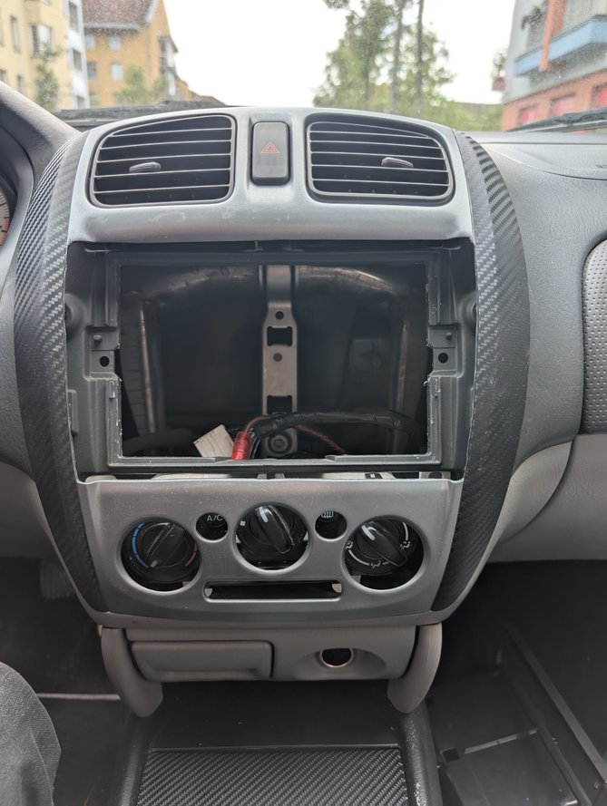

Dostałem od teścia chińskie radio, którego używał w Chryslerze Pacifica. Radio wydaje mi się, że zrobione było pod VW z lat 2005+, ale postanowiłem je zaadaptować – radio nie jest standardowej wielkości.
W tym celu kupiłem używaną ramkę konsoli, trochę lakierów i zacząłem działać.

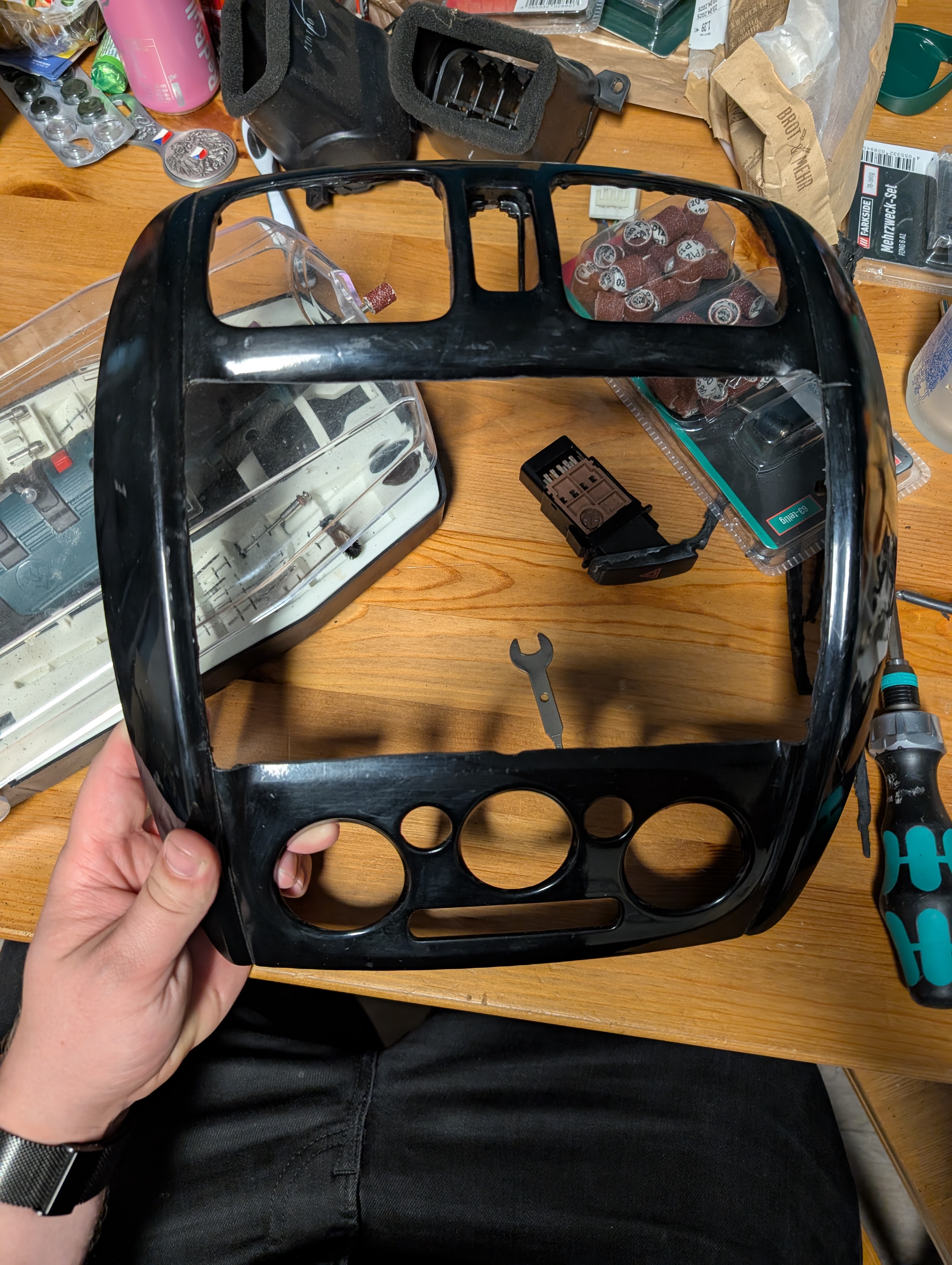

Na początku wyciąłem otwór na radio w ramce.

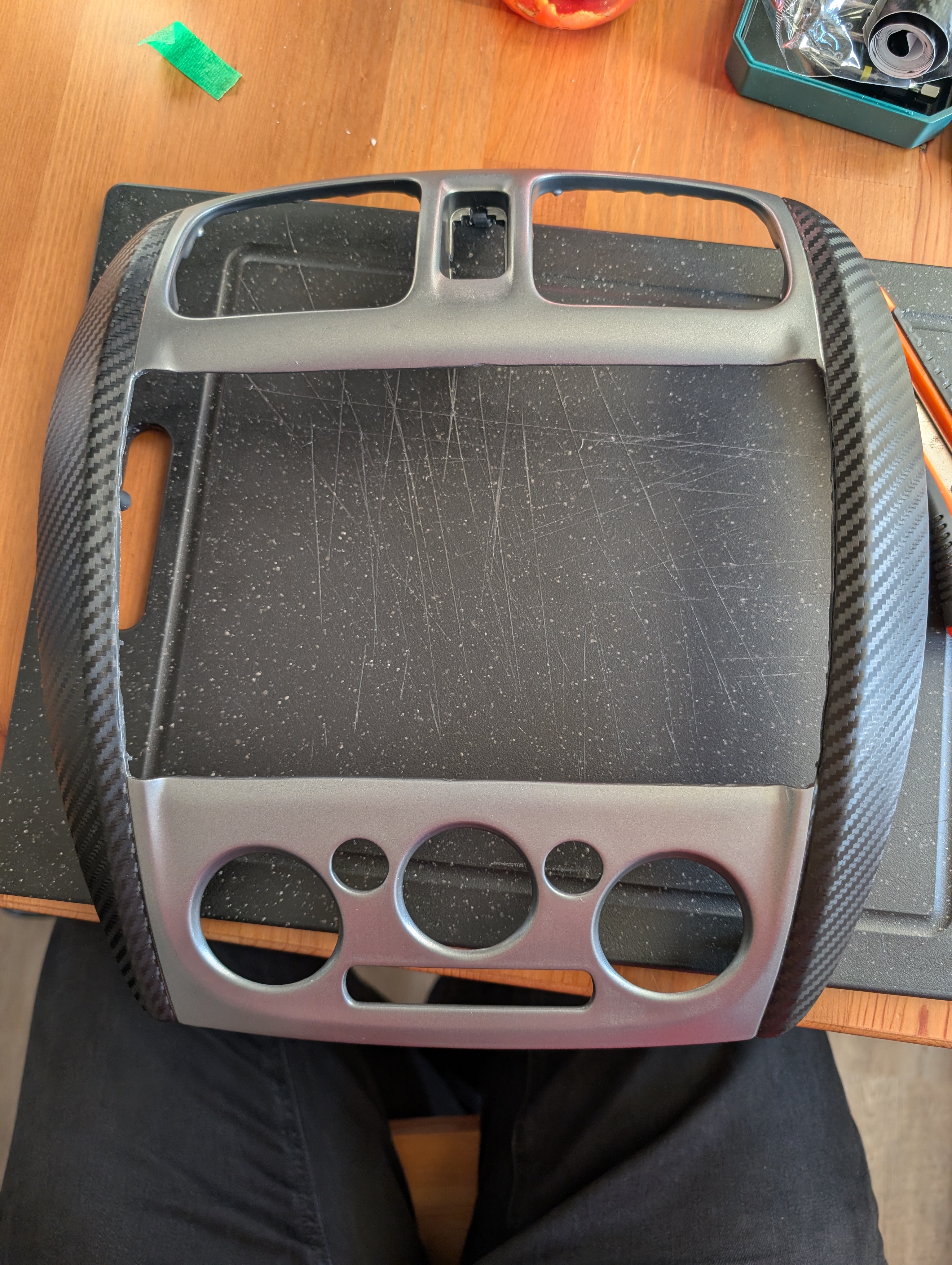

Potem pomalowałem je w kolor mniej więcej przypominający oryginalną ramkę.
Okleiłem boki ramki chińskim carbonem, tak jak już lata temu zrobiłem wewnątrz.

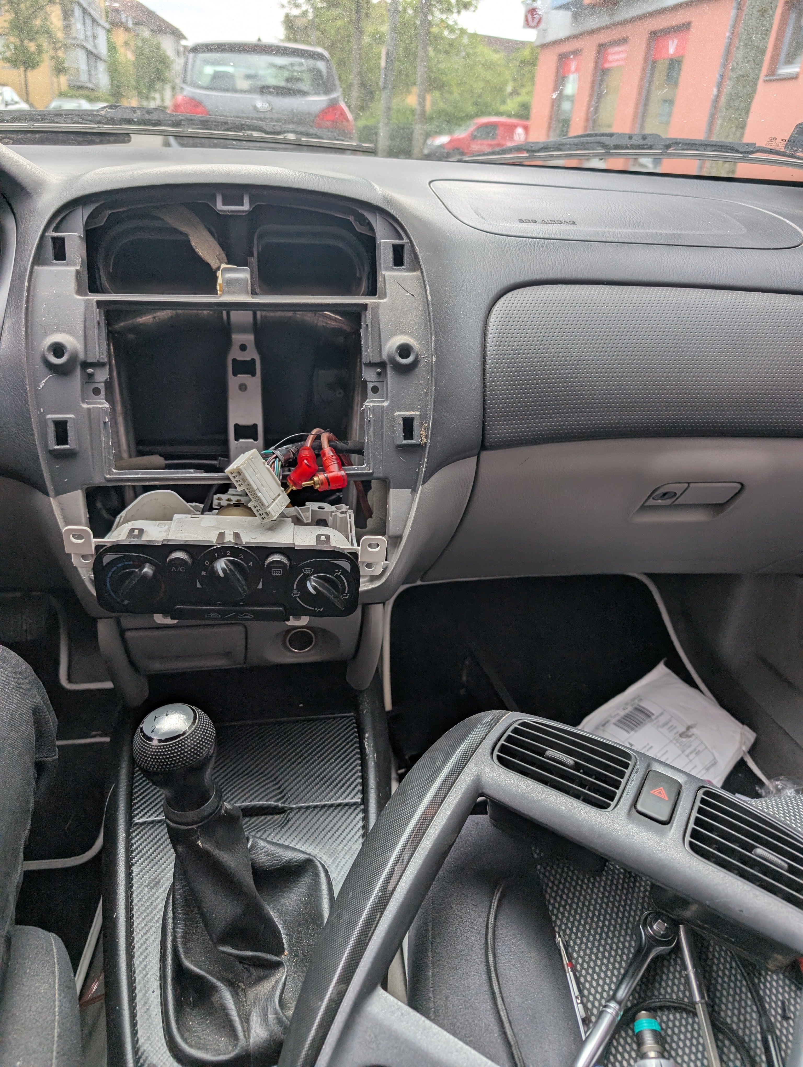

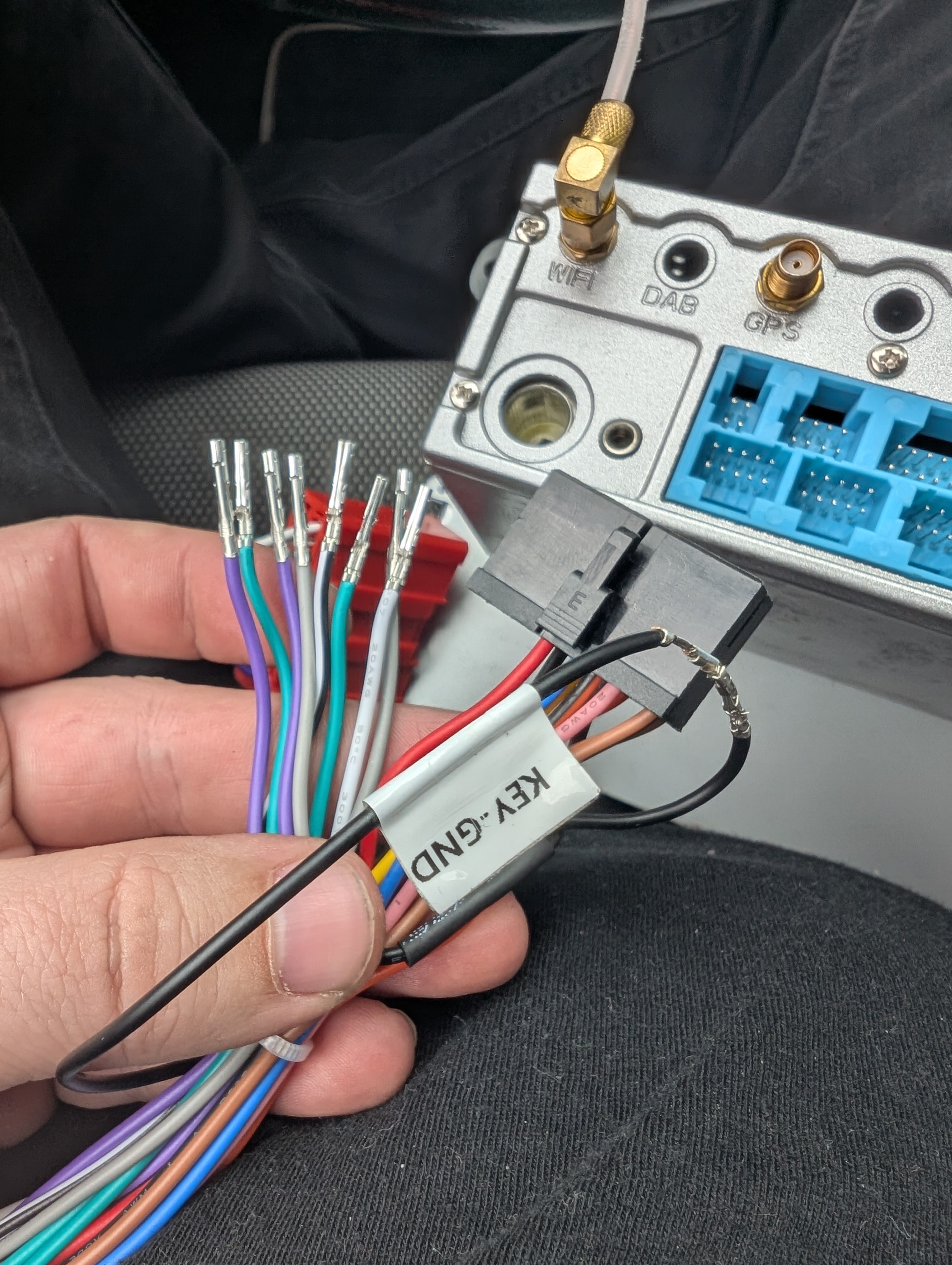

Potem zdemontowałem starą ramkę co by przemierzyć radio. Po próbnym podłączeniu okazało się, że kabel, który kupiłem do radia co prawda pasuje, jednak układ przewodów jest nieco inny i musiałem je dopasować (na szczęście na radio była rozpiska pinów).
Na koniec ramka wymagała doszlifowania, co też uczyniłem.

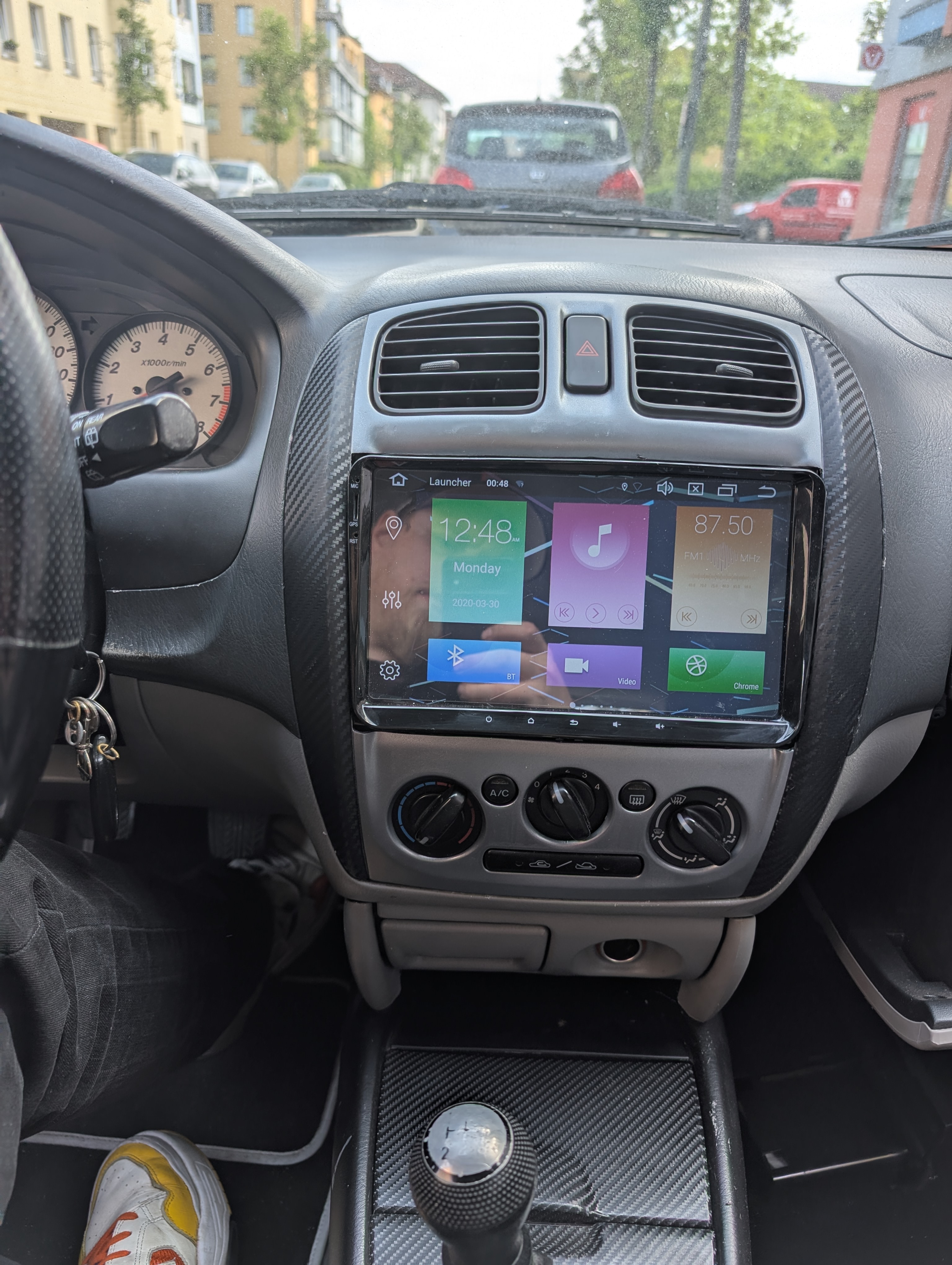

Finalny efekt widoczny na zdjęciach.
