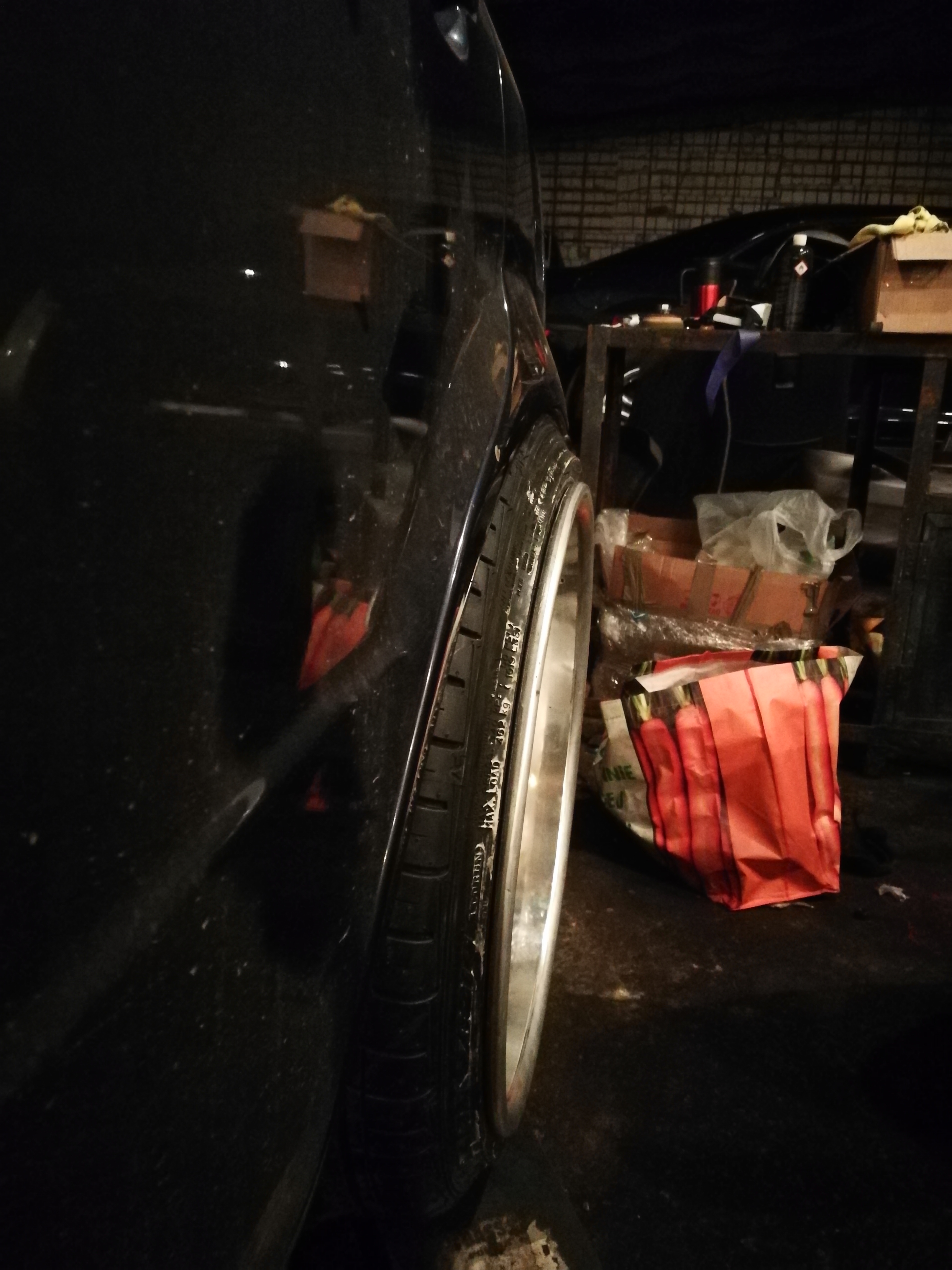

Postprzez Dwojas » 15 kwi 2018, 20:07
Chyba coś tam się spasowalo xD

Postprzez Eklerek323f » 15 kwi 2018, 20:16
Czajnikiem zdjęcie zrobiłeś? :D :D <czarodziej>

Postprzez Płomień » 16 kwi 2018, 00:05
Oponą robił zdjęcie, tą co zapomniał na felgę założyć <lol>

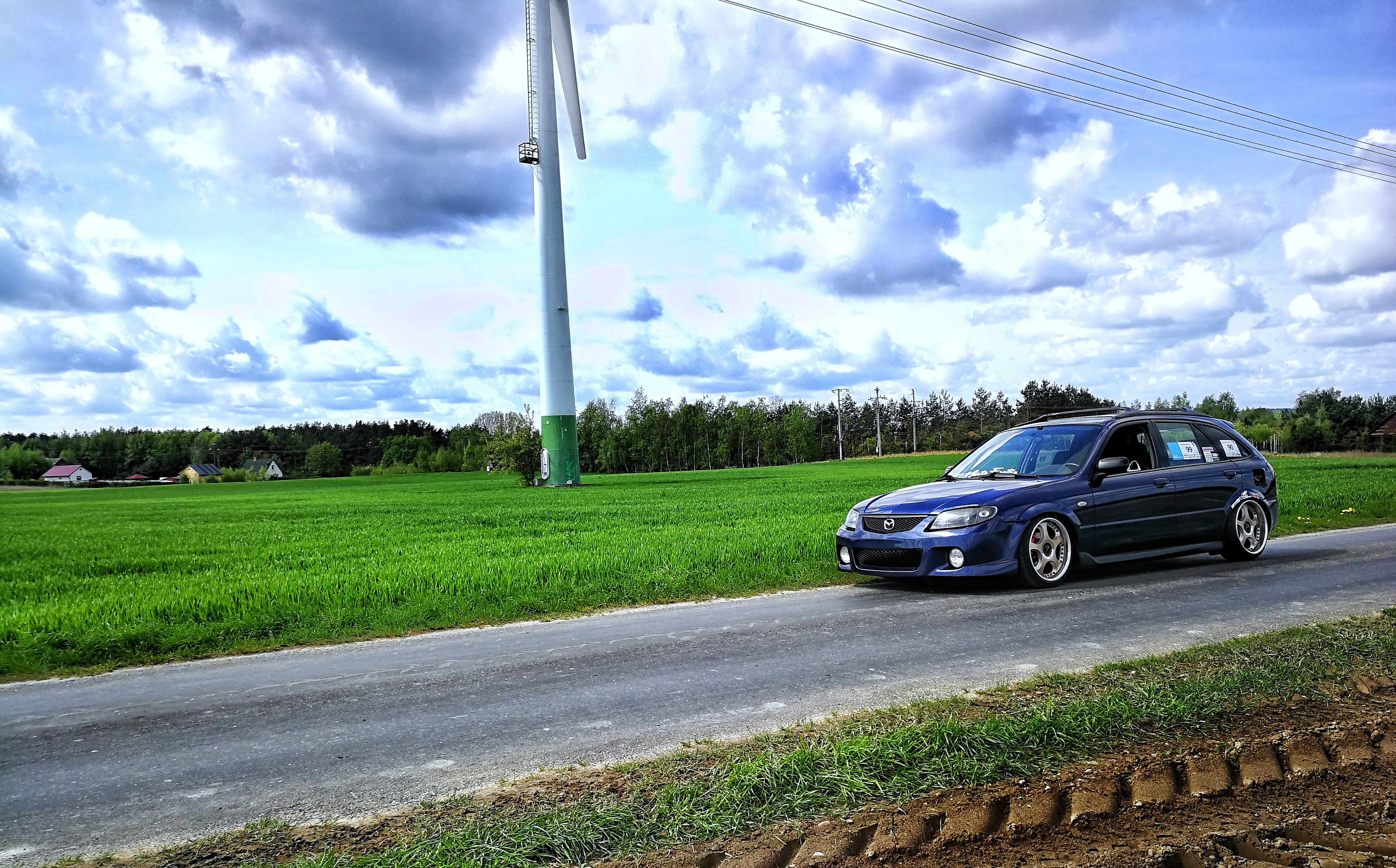

Postprzez Dwojas » 27 kwi 2018, 11:23
Mogę się w końcu pochwalić :)

Postprzez Płomień » 27 kwi 2018, 12:15
Nie rozpisuj się tak bo nie nadążam czytać <rotfl>
Felga jak kto lubi, ale spasy są dobre, doceniam. Ładnie ten setup siadł <spoko>

Postprzez Dwojas » 27 kwi 2018, 20:12
Co tu dużo mówić :)
Podsumowanie :
Felgi ściągane przez megablastspeedparts, model stich evolution 4x100 8.5j et 29 oraz 7.5j et29, opony na przodzie i tyle falken ziex914 195/40/17 więc na tyle jest dość ciekawy naciąg – opony kupiłem za namową kilku znajomych którzy na nich jeżdżą i chwalą. Do tego porządna rolka tylnych nadkoli aby upchac klocki choć i tak musiałem zrobić 3,5" negatywu.
Zawias – gwint fk automotive z nowymi wkladami.
Oczywista oczywistość pakiet sportive on board, brakuje tylko tylnej dokładki ale pierw muszę przełożyć wlew gazu pod klapkę. Do tego zmieniona końcowa pucha na lekko przelotowa więc coś tam mruczy, końcówka fi90 ustawiona pod kątem 15"
Co by nie było tak kolorowo, muszę zrovix jeszcze kilka kosmetycznych rzeczy, wywalić kąta, i parę innych
Lecz po miesiącu czekania i ciężkiej pracy widać efekty i wszystkie nerwy idą w niepamięć :)
Niebawem kolejne ciekawostki bo to nie koniec :)

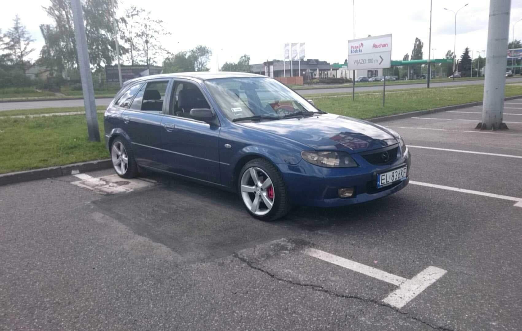

Postprzez Dwojas » 11 maja 2018, 17:39
Z nudów zacząłem przeglądać telefon w poszukiwaniu zdjęć mojego auta sprzed drastycznych modyfikacji i trochę się zdziwiłem gdy zobaczyłem 1 zdjęcie i 3 :D
Chyba wszystko na plus? :D
