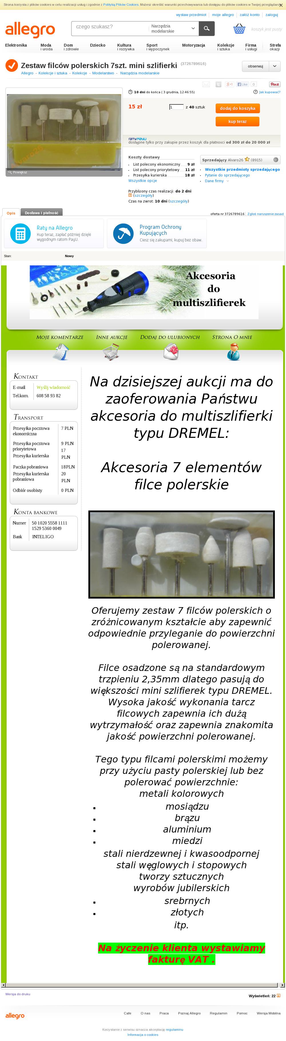

Dziś przeleciałem ranty automax'em efekt jest dużo lepszy niż pastą aluchrom :D Z wewnątrz rant wygląda bajecznie zaś środek, jeszcze delikatne mleko, trza tylko kupić taki zestaw http://allegro.pl/zestaw-filcow-polersk ... 89616.html
bo dyskiem polerskim nie dojdę do środka rantu (chyba) :D

Postprzez pawcio1017 » 23 lis 2013, 15:03
Zainwestuj w taki zestaw, bo potem i tak co miesiąc czeka Cie odświeżanie <glupek2> Takie uroki polerowanego rantu. Kumpel w golfie ma i powiedział że nigdy więcej :P

Postprzez jarsoN » 23 lis 2013, 15:09
Ten zestaw pupy nie urywa, my mieliśmy to do czyszczenia lakieru w wersji jakiejś kamiennej/papierem ściernym, szybko się zużywa strasznie, ale może polerskie będzie lepsze. Poza tym moim skromnym zdaniem polerowanie rantu to gra nie warta świeczki, bo kierunek dość mocno kopiowany przez wagi i tego typu podobne, często trzeba odnawiać a sam wygląd jakoś nie porywa efektem. No ale, to moje zdanie, co kto lubi. Lepiej już by było moim zdaniem pomalować w jakiś fajny kolor, skoro idziesz w jdm, może jestem dziwn, ale polerowane felgi, chromy to nie jest kierunek JDM.
