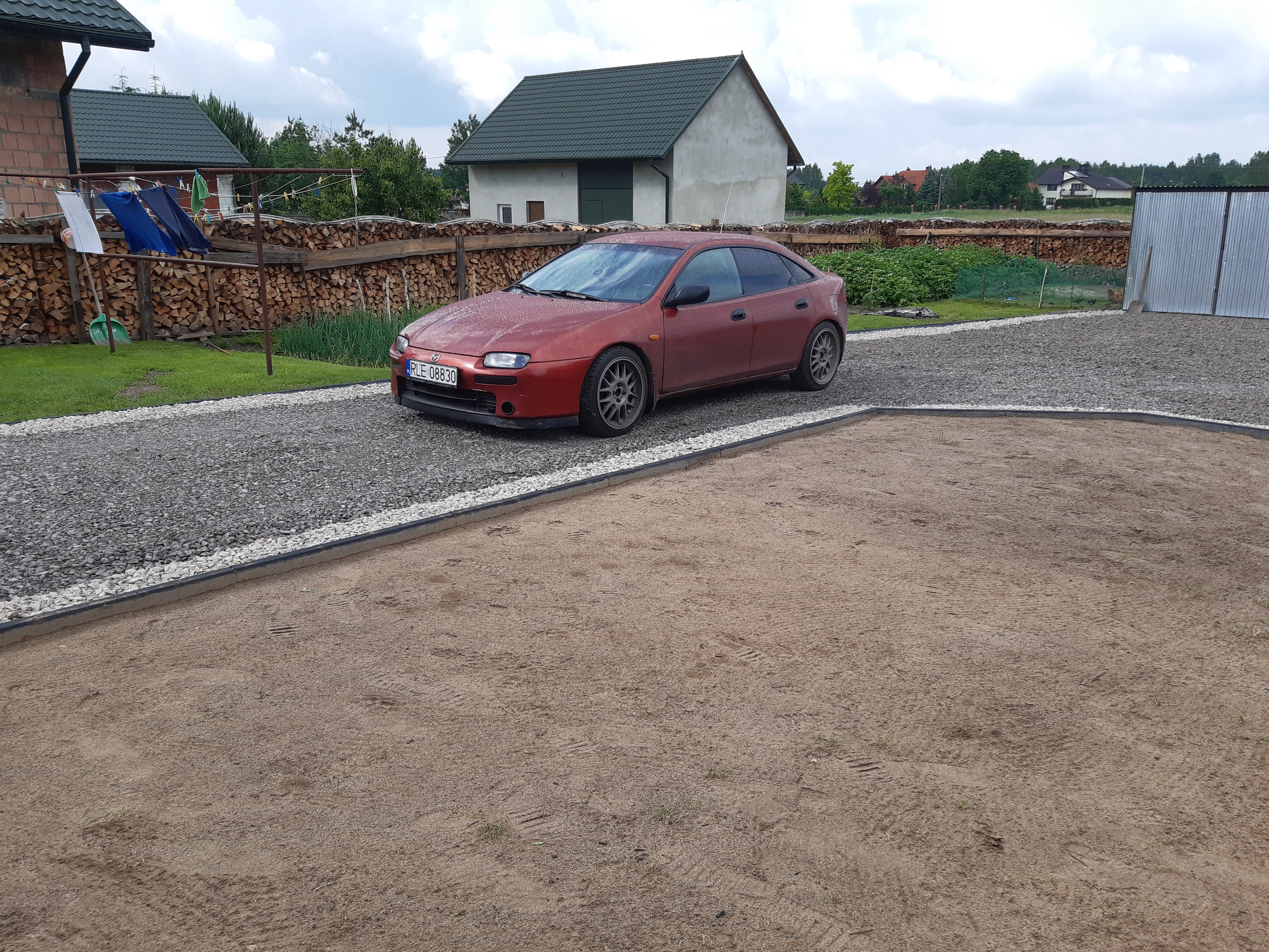

Mazda 323f BA Z5 97r Ruda! 17"ASA/ Kabummm....
