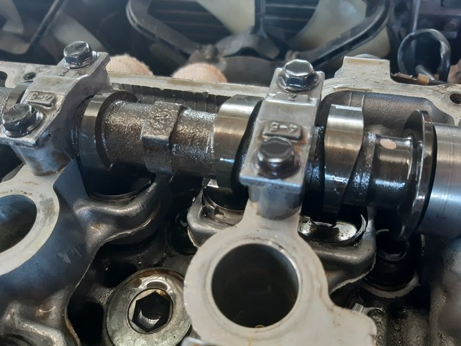

Postprzez rafał88 » 10 kwi 2020, 18:48
Taka sytuacja, byl ogien na tloki az cos chruplo i rozrzad skoczyl <diabełek>
Silnik na chwile obecna to 15v <rotfl>
Pracuje ale tak sobie , niby chodzi ma 4 gary ,lecz wkrecanke sie na obroty nie idzie mu za dobrze. Jutro sprawdze kompresje, jesli bd cos nie tak rozbieram slupek ,bo moglo korbe ugiac jesli przy 6trmp skoczyl rozrzad o 4 zeby ba wydechowym ???
Postprzez malina323c » 11 kwi 2020, 12:06
o 4 zęby rozrząd przeskoczył? <co?> a odpala normalnie? Znasz się na silnikach to ogarniesz za parę stówek i Madzia nadal będzie śmigać. Z tego co mi się wydaje to masz górę silnika od zl-ve?

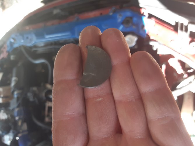

Postprzez rafał88 » 12 kwi 2020, 18:25
Na przeskoczonym rozrzadzie przejechalem z 20km zeby wrocic do domu <rotfl> Silnik pracowal na 1.5 cylindra <lol>
Teraz juz rozrzad jest jak ma byc lecz praca jest taka sobie, faktem jest ,ze 1 cylnder niema kieliszka z plytka na zaworze wydechowym to praca jest dziwna.
Wstepnie po sprawdzeniu kompresji wychodzi ,ze silnikowi nic nie jest ok 13.5 na wszystkich garach. Jak wroci praca jednego zaworow na pierwszym cylindrze mam nadzieje,ze silnik zacznie normalnke pracowac, a jesli nie to rozbiorka motorowni.
I szczerze szkoda, bo motor w stanie idealnym co widac po czystosci na glowicy.
Postprzez Niron » 12 kwi 2020, 21:54
zdarza się, od emeryckiej jazdy by się nie stało, a tak cóż, na szczęście nic poważnego jeśli to tylko szklanka

Postprzez malina323c » 13 kwi 2020, 11:17
Ładnie trzyma kompresje, założysz nową płytkę i jeszcze wiele km pośmiga.
