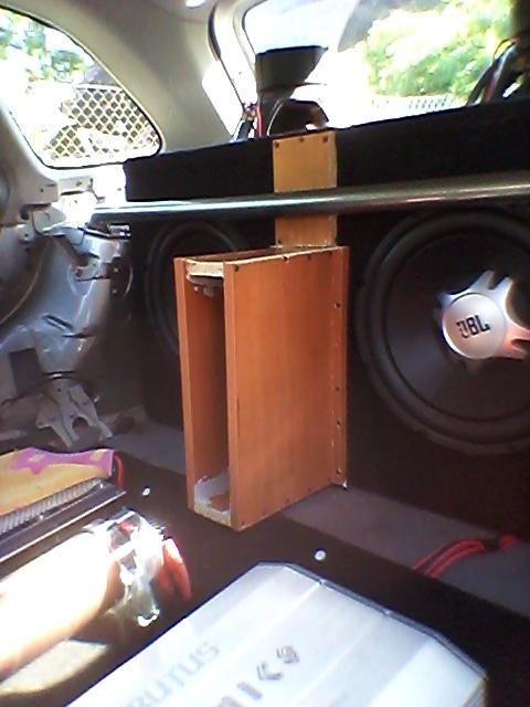

Żeby nie było, że popadłem w stagnację. Faktycznie zwolniłem tempo bo w tej chwili bardziej się "zacieszam" z auta, jego sprawności oraz sprzętu bum bum <lol>
Skrzynia basowa w obecnej chwili strojona na 35Hz gdzie największe podbicie skuteczności mam przy 42Hz, jednak przy 30Hz w obecnym zestawieniu mam spadek w wysokosci -0,47dB co jest absolutnie niedopuszczalne dla auta robiącego "drop the bass" ;P

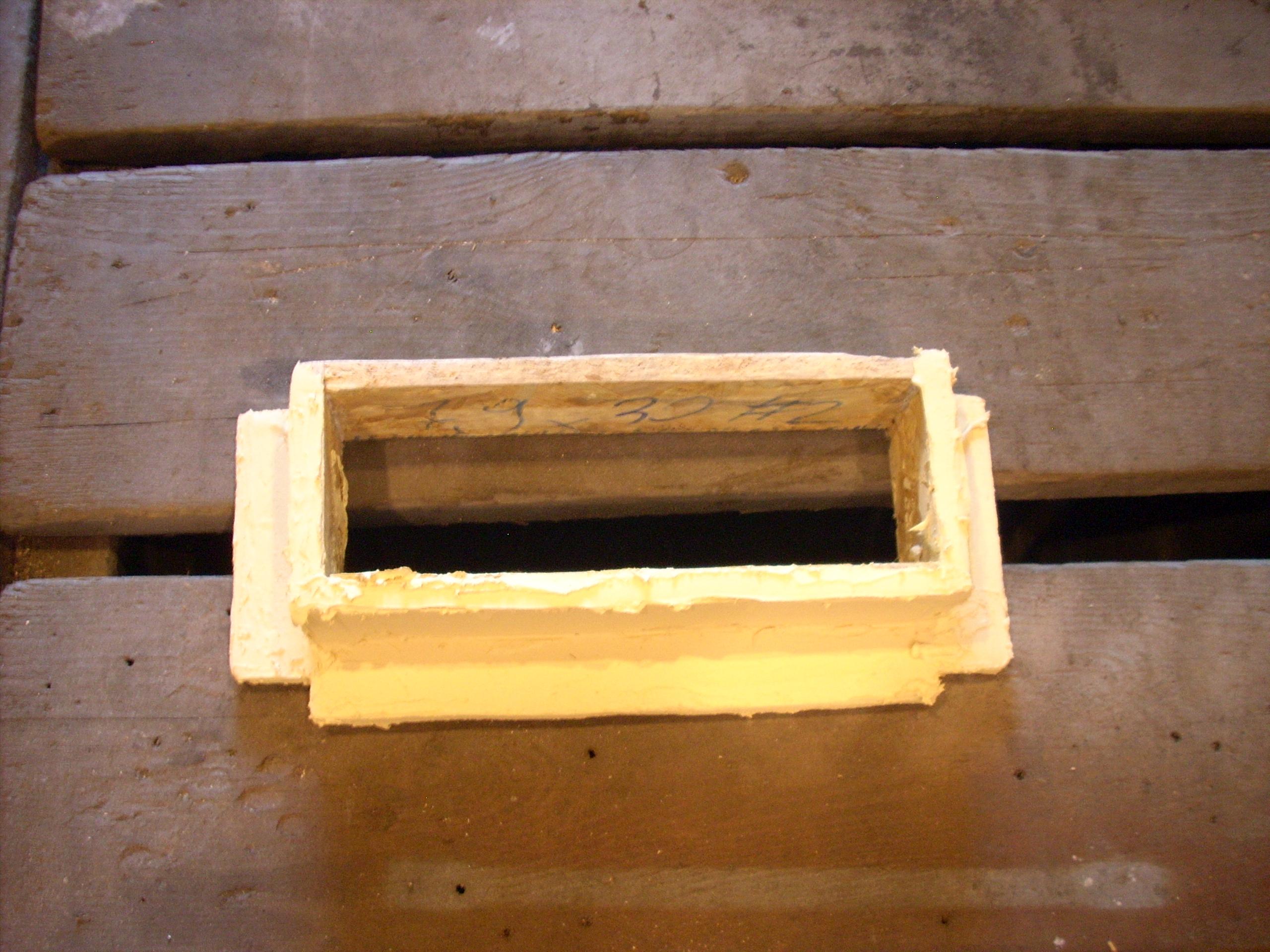

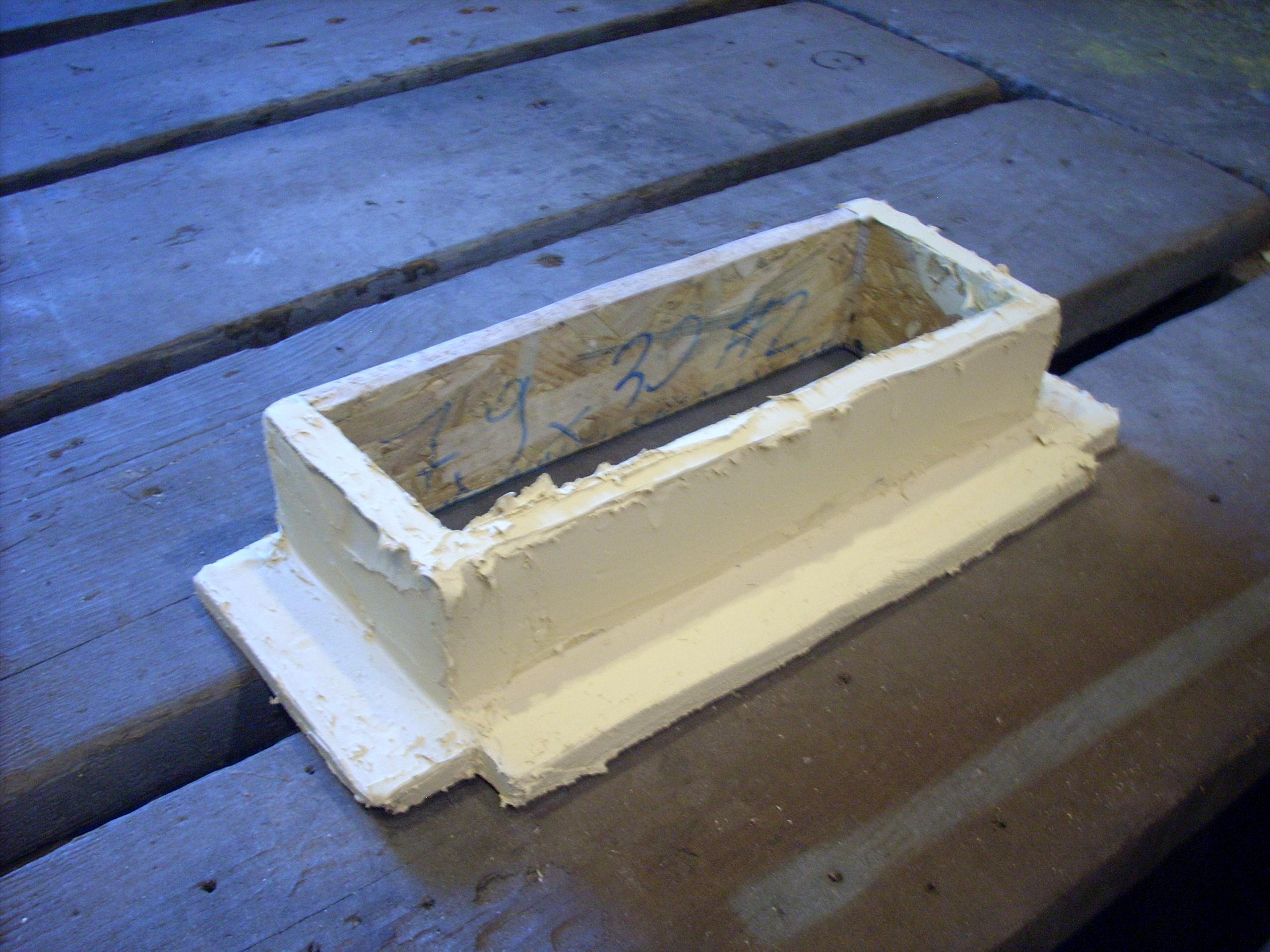

Więc zacząłem realizować początkowe postanowienie z dodatkowymi przedłużeniami portu bass reflex. I tak zacząłem rzeźbić port na strojenie w 30Hz co da mi przy tej częstotliwości ZYSK a nie utratę w wysokości 1,54dB. Wystarczy sobie wyobrazić, że wzrost o 3dB powoduje podwójny wzrost skuteczności czyli tak jakby na chłopski rozum dwa razy głośniej/mocniej. Trochę pokleiłem i trochę popaćkałem bo w zamierzeniu dodatkowy port ma być polakierowany w jakiś fajny kolorek lub po prostu czarny na wysoki połysk <spoko>

W takich instalacjach już nie chodzi o tło muzyki, a o to ile to "wydoi" ciśnienia i jakie rezonanse wytworzy. Takie niskie strojenia gdyż wibracje na niskich częstotliwościach są najbardziej odczuwalne dla ciała ludzkiego i takie 30Hz w dużym natężeniu robi ogromne wrażenie mimo, że to "słabo" słychać. Mimo tego co mam w aucie uważam, że jestem dopiero raczkujący w tej dziedzinie chociaż jak rozmawiam z różnymi ludźmi to stwierdzam, że nie mają bladego pojęcia z czym to się je i na czym to polega.
Zdjęcie dołożonego tunelu, który obniżył mocno strojenie. I mimo, że strojenie było dużo niższe w tym samym małym litrażu skrzynia grała i głośniej i mocniej.

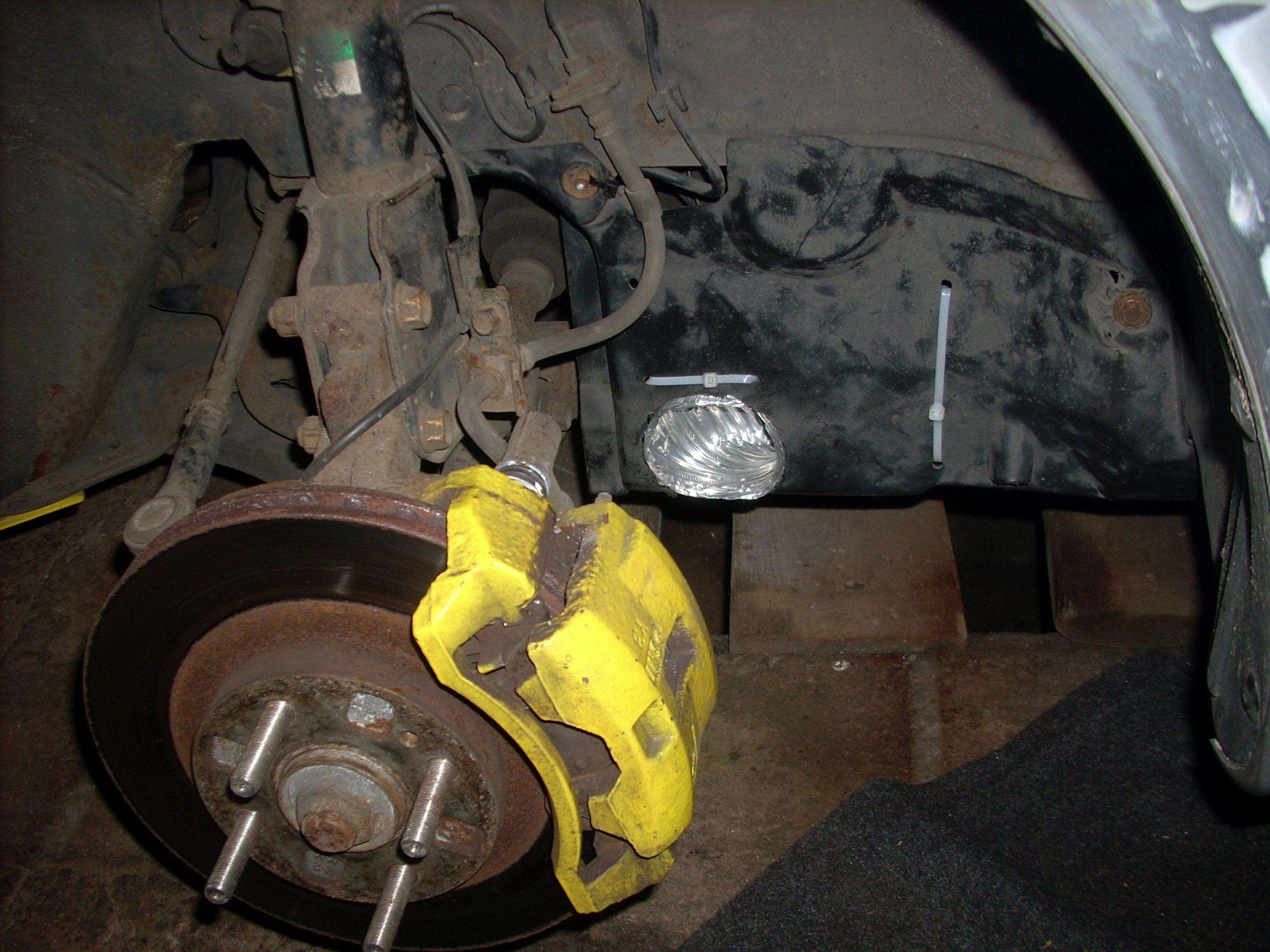

Postprzez Rafalkom » 28 lip 2017, 00:34

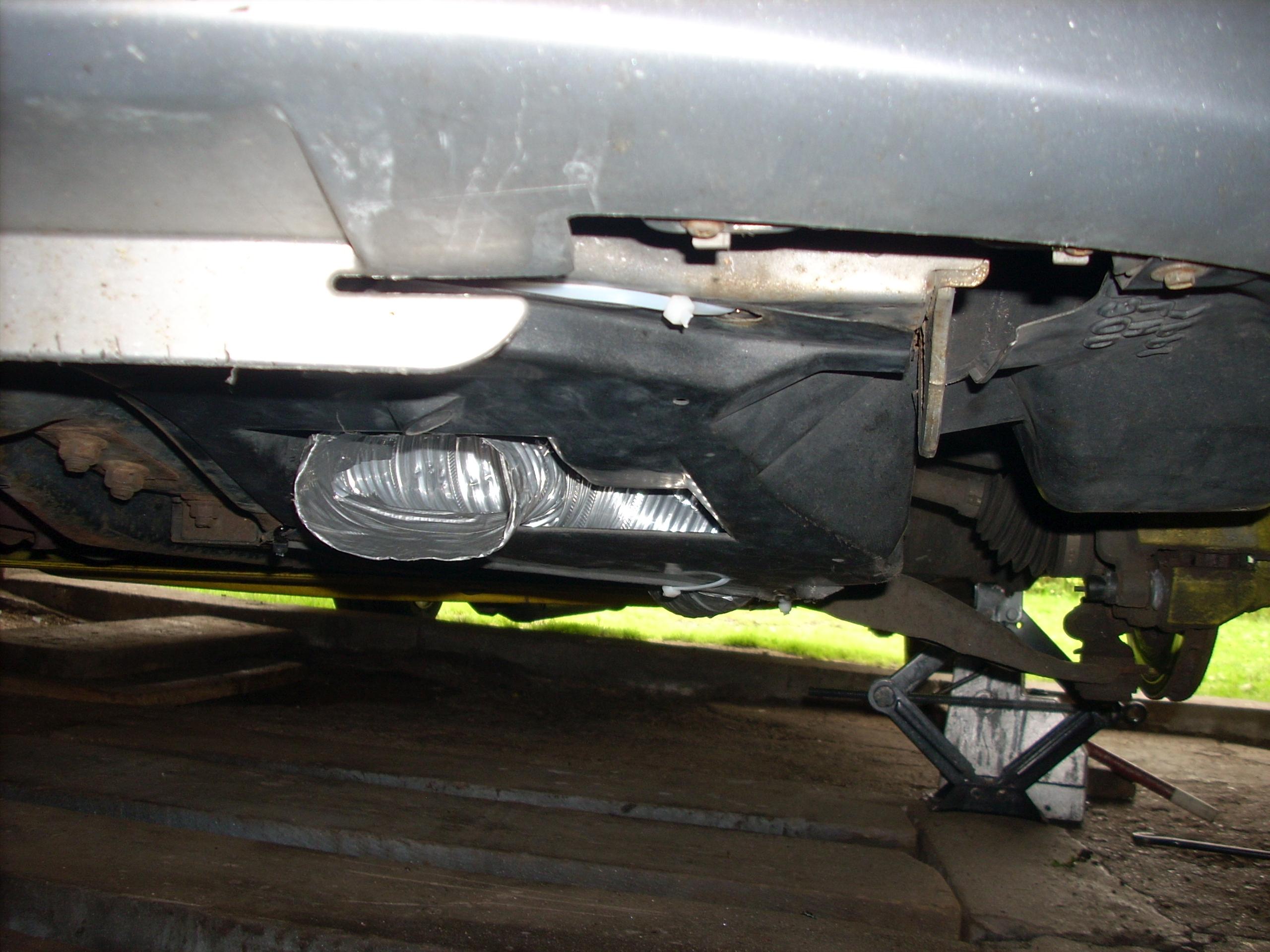

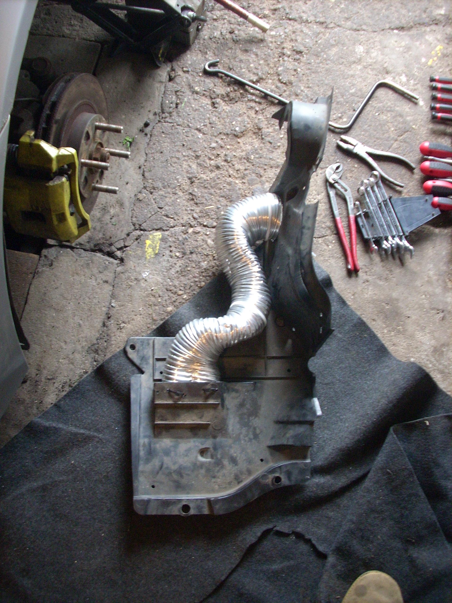

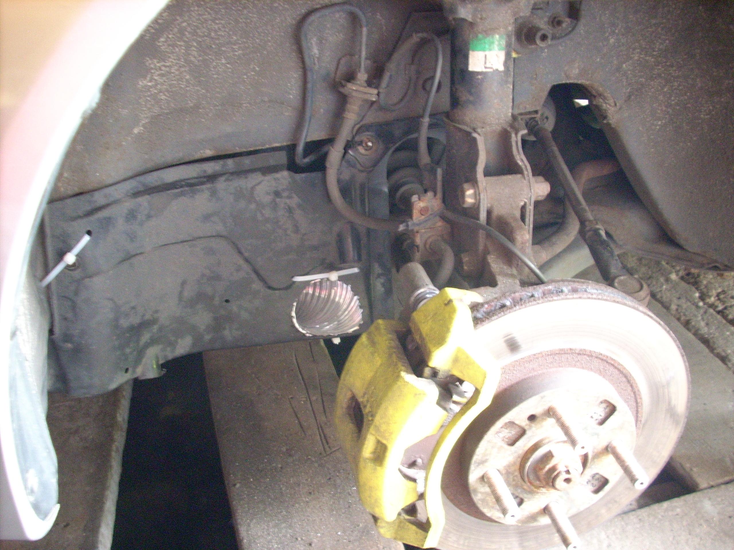

Nic ciekawego się nie dzieje, prócz dzisiaj zainstalowanego HIPER EKSTRA SUPER PROWIZORYCZNEGO układu chłodzenia hamulców przednich :D ( rozwiązanie w fazie testów skuteczności oczywiście, wykonanie prowizoryczne, a do tego z kompromisem dla cywilnego auta użytkowanego codziennie, dlatego dolot powietrza nie jest poprowadzony bezpośrednio na tarczę i zacisk, mimo to po wstępnych testach pęd powietrza powinien być wystarczający aby choć odrobinę schładzać układ hamulcowy) Jako że byłem na torze wyścigowym Nurburgring i miałem szczęście oglądać i rozmawiać z nie byle jakim kierowcą ( powiedział mi, że jego najlepszy czas na pętli północnej to 7:03 autem GT3 <jupi> ) o aucie, którym jeździł wtedy po torze nabrałem inspiracji. Sama podróż na tor to nie byle jaka przygoda, dla fana motorsportu i modyfikacji auta pod tym kątem to spełnienie jakiegoś przyziemnego marzenia. Jestem tym szczęśliwcem, że mogłem tam być i doświadczyć tych wrażeń z jednego z najtrudniejszych torów na świecie. <jupi>
Mam nadzieję, że niedługo przyjdzie czas na opublikowanie jakichś wideo jak auto zachowuje się na trasie, a być może torze. Kamerka już do mnie jedzie i lada moment powinna być już u mnie i oferować mi bardzo dobrą jakość nagrań full HD w 60 klatkach na sekundę <faja> W tej chwili jestem w pełni przygotowany na wyjazd na Motopark Koszalin, co mam nadzieję nastąpi na dniach.
Docelowo dolot powietrza ma być ze zderzaka, jednak na chwilę obecną nie chciałem mu robić krzywdy. Rozwiązanie chłodzenia ma swoje plusy i minusy, plusy są wiadome. Minusy to przy cywilnej jeździe "miękki" pedał hamulca, czyli opóźnienie hamowania, użycie większej siły napierającej na pedał hamulca w porównaniu do rozgrzanych hamulców do temperatury roboczej.

Postprzez Zoomi » 28 lip 2017, 17:52
<oczy> no to mnie Rafalkom niesamowicie zaskoczyłeś pomysłowością <spoko> . Czy to jednak odczuwalnie działa? Generalnie pod podwoziem przy większych prędkościach i ostrej jeździe przepływają dość potężne masy powietrza, szczególnie że nasze 323 BJ ma bardzo wysokie zawieszenie jak na tę grupę aut do których należy. Pewnie pamiętasz jak pisałem o mocnym nagrzaniu się płynu jak kiedyś deptałem w hampel hamując ze 190 prawie do 0 na autostradzie bo jakiś dupek zajechał drogę subarce jadącej przede mną i ta nie ma co ukrywać wytracała prędkość dużo szybciej niż ja. Prawie straciłem w ten sposób hamulce tak mi się płyn zagotował (a miesiąc wcześniej zamierzałem go już wymienić). Jechać wolno ze 40-50km/h można było bo na tyle hamulce jeszcze działały ale pamiętam jakie było moje zdziwienie jak szybko układ hamulcowy ostygł, może po minucie, może dwóch. Wiele lat wcześniej gdy zaczynałem jeździć miałem podobną sytuację hamując intensywnie zjeżdżając z gór innym autem. Tamtym to musiałem się na pół godziny zatrzymać bo nie chciał stygnąć i jechać w ogóle się nie dało po zagotowaniu. Teraz już pilnuję hamulców jak oka w głowie.
Przypuszczam że ten patent jaki zastosowałeś może się sprawdzić u ludzi którzy mają ekstremalnie obniżony bardzo gęsto ogrillowany lub całkowicie zabudowany tak niski zderzak że jeździ on prawie po asfalcie. Genialne. Jeszcze raz moje uznanie. Jak widzisz potrafię i docenić. <spoko>

Postprzez Rafalkom » 28 lip 2017, 20:59
Festjdm napisał(a):Bardzo ciekawy mod, chylę czoła za pomysłowość <spoko>
Dzięki, to w zasadzie pierwsza wersja tego wynalazku, nie wykluczam dopracowania tego rozwiązania aby było jeszcze lepiej i schludniej. Poza tym to żadna nowość, auta używane w motorsporcie posiadają taki tunel powietrzny na wyposażeniu standardowym.
maderix95 napisał(a):Szybki jesteś :D ciekawie ciekawie, ale fakt, jak zoomi wspomniał teraz o płynie, może jakaś chłodnica płynu hamulcowego? :P
Jeżeli mamy zalany dobry świeży płyn nic mu nie będzie. Jego gotowanie się przy większych temperaturach spowodowane jest tym, że płyn hamulcowy, który zazwyczaj używamy DOT 3 lub DOT 4 jest higroskopijny czyt. pije wilgoć i z czasem jego współczynnik wilgoci którą wchłonął obniża jego temperaturę wrzenia do takiego progu, że parę ostrzejszych hamowań i mamy dylemat. Ja płyn hamulcowy staram się zmieniać co rok, nieważne ile przejechałem kilometrów. W tej chwili zalany jest DOT 4 ATE, póki co sprawdza się w przypadku hamowania awaryjnego i czasem ostrzejszej jazdy, ale czy wytrzyma razem z klockami i tarczami wyzwanie na małym torze? Oto jest pytanie <lol>

Postprzez Zoomi » 29 lip 2017, 12:09
Z chłodnicą płynu może nie być to wykonalne do przeróbki w sposób sensowny. Nestety bez wymuszenia obiegu nie byłoby to za skuteczne. Plyn najbardziej i najintensywniej nagrzewa się przy samych zaciskach a że przekazywanie tej temperatury do reszty objętości płynu nie jest wystarczająco szybkie to główną chłodnicą tutaj poza takim nawiewem jak u Rafakoma jest oczywiście tarcza hamulcowa. Im większa tym lepiej bo więcej tłoczków na niej się zmieści ale też dokładnie tak jak w radiatorze procesora im wieksza powierzchnia tym lepsze odprowadzenie ciepła a sczególnie właśnie gdy zapewnimy dobry obieg powietrza wokół nich aby tą temperaturę odebrało. I po to właśnie to co wyrzeźbil Rafalkom.lepiej zapobiegać rozgrzaniu tarcz (a płynu w konsekwencji tego) niż sam płyn studzić. Gorąca tarcza to ryzyko jej pokrzywienia przy wjechaniu w długą kałuże np na dziurawym parkingu.
Przypomniało mi się dlaczego w innym aucie długo nie mogłem jechać po przegrzaniu płynu – tam nie było wentylowanych tarcz a koła były stalowe więc raz że trzymały ciepło a dwa że nie dopuszczały tyle powietrza do tarcz co alusy.

Postprzez Rafalkom » 30 lip 2017, 00:41
maderix95 napisał(a):Czy ja wiem czy mniej? Tarcz klocków itp mogłoby pójść tyle samo, tyle, że byłoby to kontrolowane i bezpieczne. A tak, trza się domyślać, jeździć i obserwować. A co do układu, jakby rozszerzyć go lekko o nadmuch na zacisk + wąż doprowadzający płyn idąc komputerowym tropem chłodzącym kolejne podzespoły, poprawiłoby to skuteczność w jakimś stopniu czy nie koniecznie?
Nie spotkałem się jeszcze z chłodzeniem płynu hamulcowego poprzez jakiś wymuszony obieg, być może jeszcze mało widziałem w życiu. Co do nadmuchu to najskuteczniejszym rozwiązaniem jest doprowadzenie węża powietrznego bezpośrednio na tarczę lub w środek tarczy jeżeli jest ona wentylowana. Niestety w moim przypadku nadmuch do środka tarczy przy takim jej małym rozmiarze wydaje mi się póki co niewykonalny, jest tam strasznie mało miejsca. Nawet nadmuch bezpośredni na tarczę czyt. wąż doprowadzony do samej zwrotnicy kończący się może kilka centymetrów od tarczy jest kłopotliwy znów z powodu jej małego rozmiaru i ciasnoty tam panującej. Może kiedyś wykombinuję takie rozwiązanie bo wtedy miałbym pewność, że powietrze na pewno leci we właściwe miejsce. Póki co testuję obecne prowizoryczne rozwiązanie bo przydałoby się jednak poprowadzić dolot ze zderzaka jednak auto jest nadal cywilem i nie planuję wyrzucać halogenów, a wciąż się zastanawiam nad wycinaniem otworów w zderzaku.

Postprzez Zoomi » 30 lip 2017, 10:20
Rafalkom napisał(a):Nie spotkałem się jeszcze z chłodzeniem płynu hamulcowego poprzez jakiś wymuszony obieg, być może jeszcze mało widziałem w życiu.
Ja też o czymś takim jeszcze nie słyszałem, zwróciłem jedynie uwagę na to że bez wymuszenia obiegu chłodniczka którą maderix95 zaproponował sensu tu według mnie nie będzie miała.

Postprzez Rafalkom » 30 lip 2017, 11:41
Neonixos666 napisał(a):Jeśli chcesz mieć lepsze hamulce i nie przegrzewające się, kup zaciski z M6 do tego nacinana tarcza i dobry klocek. Jedyna przeszkoda to rozstaw szpilek i przeróbka tarcz. Zalany dobry płyn + przewody w oplocie i mamy fajny hamulec za stosunkowo małą kasę.
Szczerze mówiąc to nie udało mi się moich hamulców zagrzać do takiego stopnia, żeby straciły skuteczność hamowania. Moje "ulepszenia" są wykonane zapobiegawczo. A przeróbka na hamulce z M6 to niestety większy koszt niż stosowanie chłodzenia i zastosowanie dobrej tarczy i dobrych klocków w obecnym rozmiarze. Nawiasem mówiąc nie narzekam na siłę hamowania mimo że jest stara tarcza i stare klocki Ferodo, na suchej nawierzchni przy obecnych oponach ABS odzywa się nawet przy 130km/h, Ale dzięki za dobrą radę <spoko>

Postprzez maderix95 » 1 sie 2017, 23:29
Hmm, a nie myslałeś, żeby pociągnąć wiatr z dolnej kratki? Czy chłodnica przeszkadza?
