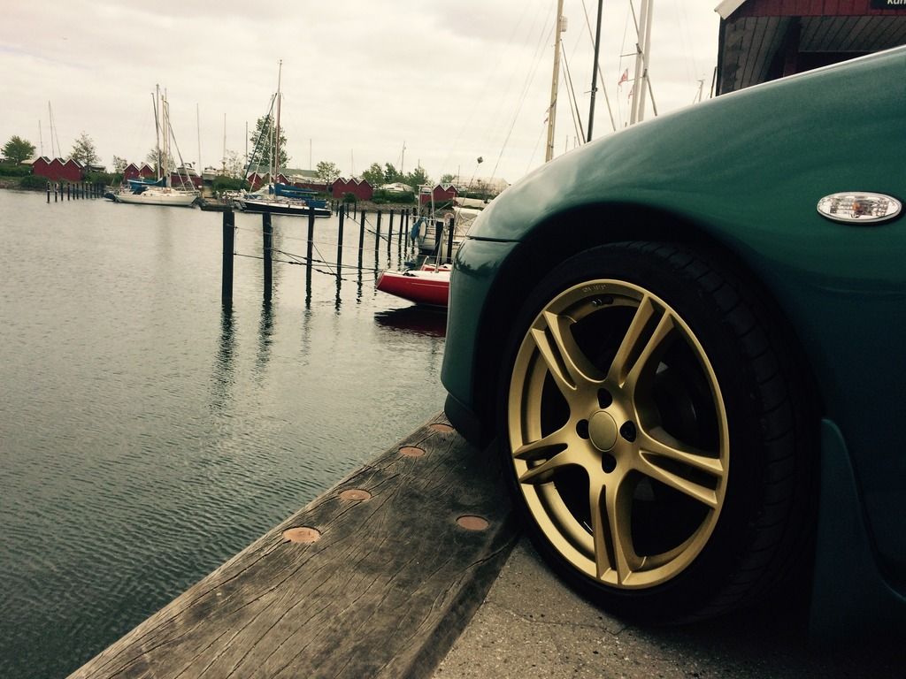

Lato już nie długo i zastanawiam się nad kolorem felg:
Jakieś propozycje
Ja stawiam na złoto

to będziesz do pary
bo ja też maluję letnie na złoto
radek mazda lubawa napisał(a):to będziesz do parybo ja też maluję letnie na złoto
Będą dwie kopie tego samego auta
rafał88 napisał(a):Złoto bedziesz spokoGrafit tez
Tylko ten Karolu nizej
Chce taki kolor jak ma Mieczysław. Może troche ciemniejszy
Mam już firmę w OLN co wypiaskuje i pomaluje mi proszkowo felgi
Wyślesz na pw jaka cena może przy okazji jak będę u rodziców też bym pomalował swoje.
Ps. Zdecydowanie troszkę ciemniejszy złoty ale żeby jeszcze z oponą się nie zlewał.

Co raz więcej złotych felg
- Od: 22 sty 2012, 16:09
- Posty: 1404 (4/6)
- Skąd: Radom
- Auto: Jest: 6 MPS L3-VDT
Była: 323F BA KL
rafał88 napisał(a):Aaa to ja swoje tez na złoto walneJa mam rudą a cala reszta 11R
Jak wszyscy do wszyscy
Złoty kolor to chyba jedyny słuszny do 11R po ori srebrnym. Inne kolory jakoś nie widzi mi się.

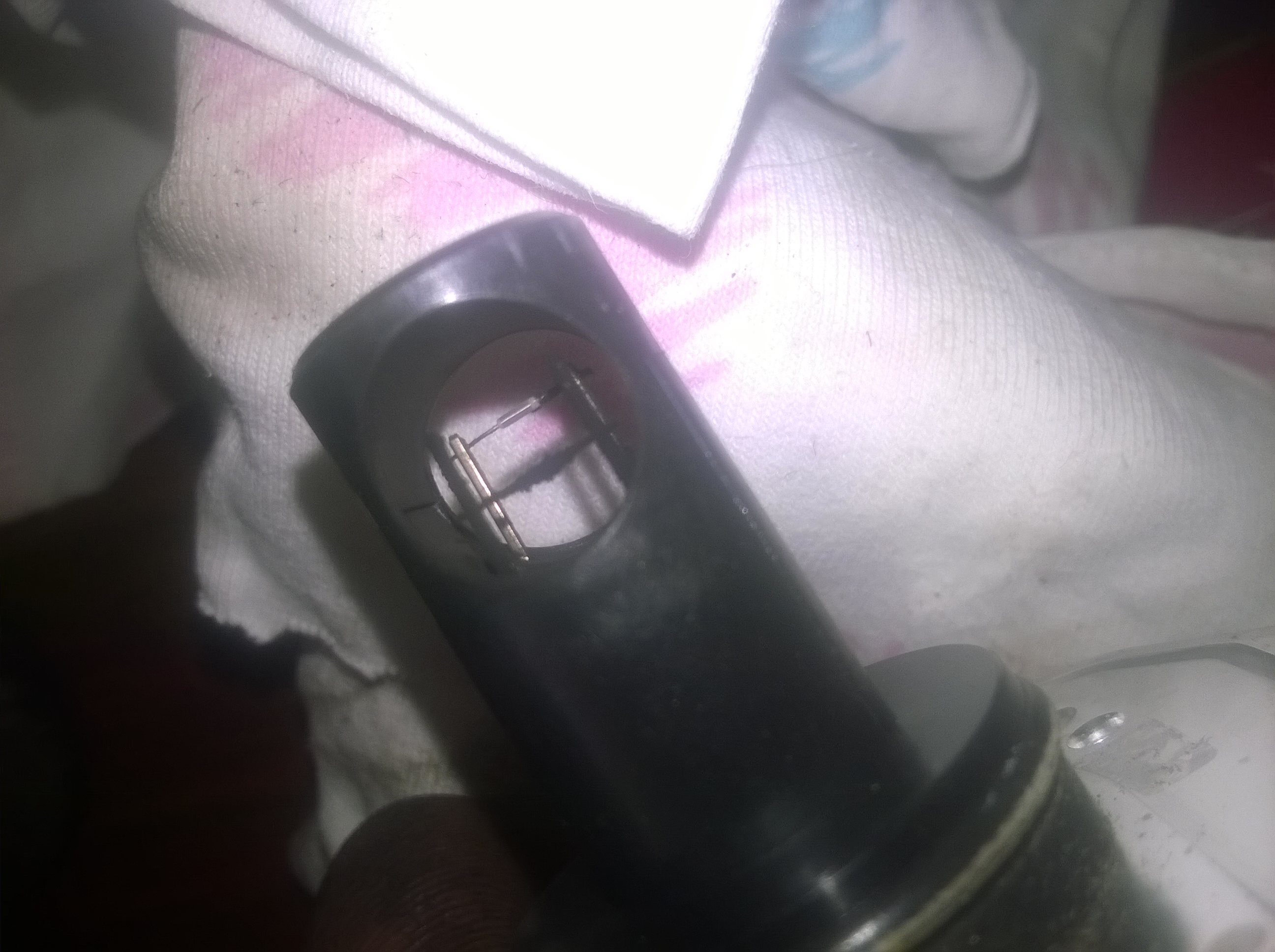

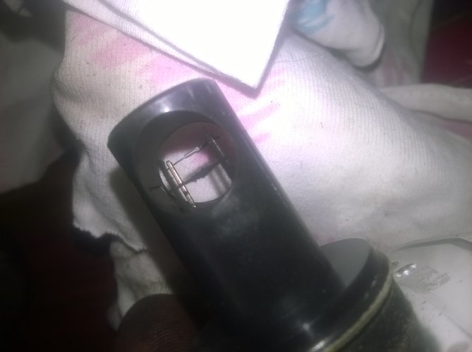

Nowe świeczki w silniku ( ngki made in fracne poszły na gwarancje ).
Usłyszałem dziś niepokojące stuki pod kolektorem ssącym. Stuki nachodzą falowo i nie zawsze. Co to może być
