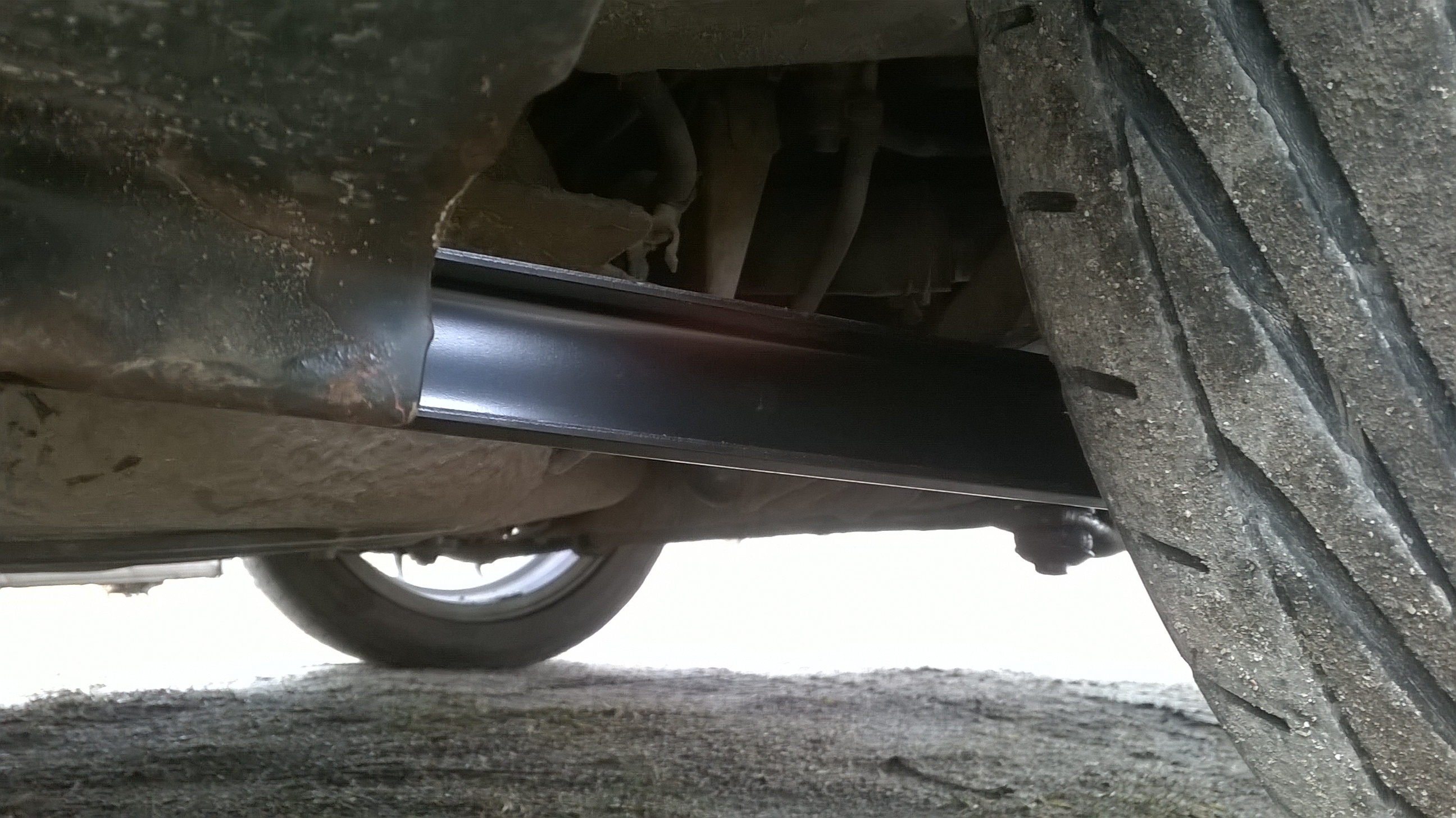

Dziś odwiedziłem pana diagnostę by sprawdził mi tylne zawieszenie. Diagnoza-wybite tuleje wahaczy wleczonych . Najlepsze w tym jest to , że może z 2mc temu robił mi to mechanik więc nie wiem jak zrobił skoro znowu powrócił problem i to z podwójną siłą .Więc nie ma co liczyć na mechaników tylko robić samemu bo zawsze wiadomo co i jak jest zrobione . Nowe wahacze juz zamówione w sobotę wymiana :D dziś wyregulowałem rozpieraki w bębnach i hamulec żyleta !!!!! Myślałem , że to ten koreltor siły hamowania jednak jest on dobry. W następnym mc Madzia jedzie do speca od nagrzewnic w Olsztynie i tam zostaje do czasu wyeliminowania problemu z grzaniem

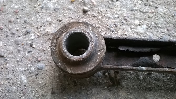

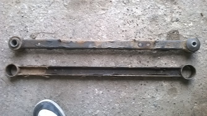

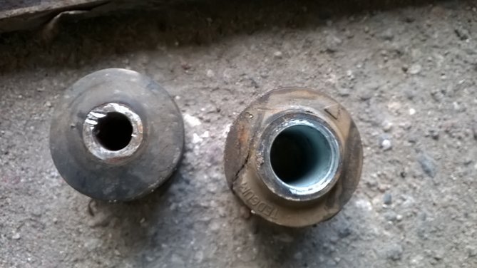

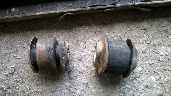

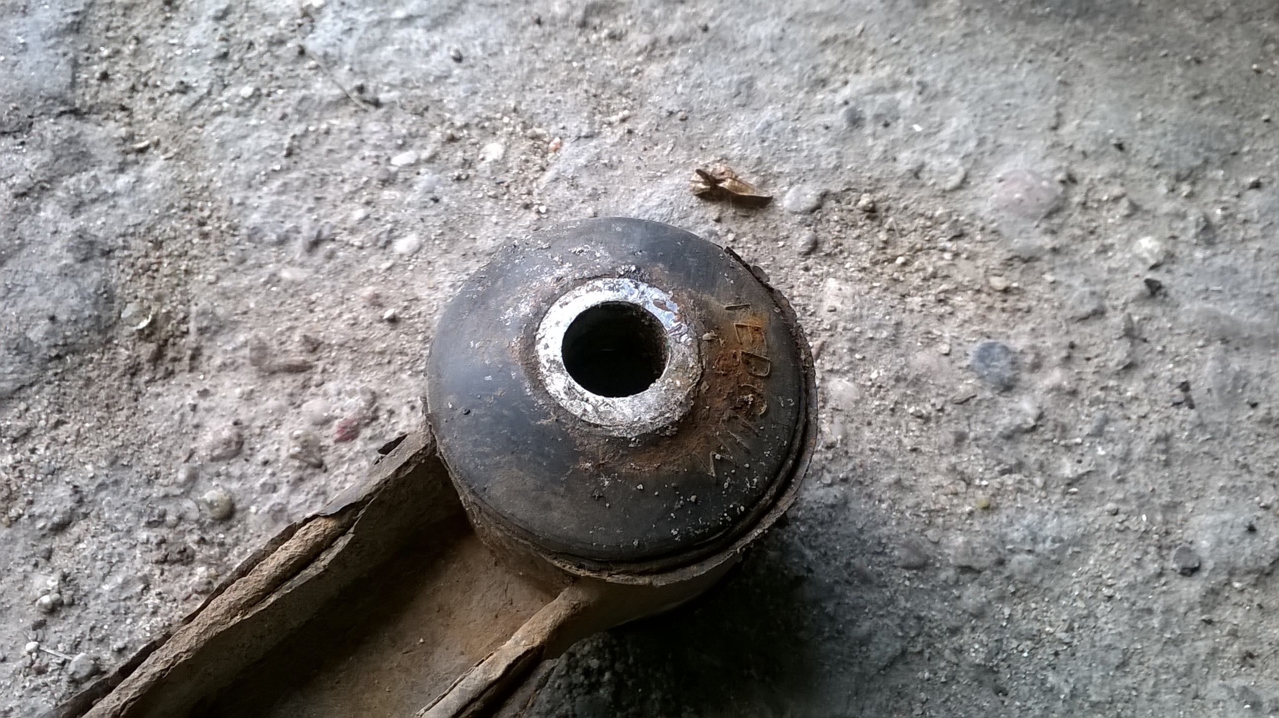

Postprzez aBartez » 26 lut 2016, 13:43
Dziś wymieniłem wahacze wleczone. I jak na dłoni widać , że mechanik mnie oszukał z tą wymianą tulei :–( . Z gniazd wahaczy wyciągnąłem je rękoma , a nowych tulei bez prasy nie ma nawet szans na ich wyjęcie. Ale cóż ...200zł w błoto i już wiem gdzie nie oddawać autka do naprawy. Koszt nowych wahaczy 130 zł i jest cichutko i fajniutko <jupi>

Postprzez rafał88 » 26 lut 2016, 18:50
Tuleje widac byly wymieniane :P TEDGUM pisze na nich takze nie jest to ori, pewnie tepa pała nie mogla ich wprasowac to zrobic to na sile i sie tuleje rozdupcyła :P
Postprzez aBartez » 26 lut 2016, 20:01
Tuleje były wprasowane dobrze , te rany to już wynik mojej złości :D !!! Ale tulejkami można było ruszać rękoma to nie wiem może gniazda tych wahaczy były już rozgiełdane , ale jesli nawet to powinien mi dac znać że taka sytuacja jest to bym oddał tulejki i od razu kupił nowe wahacze
