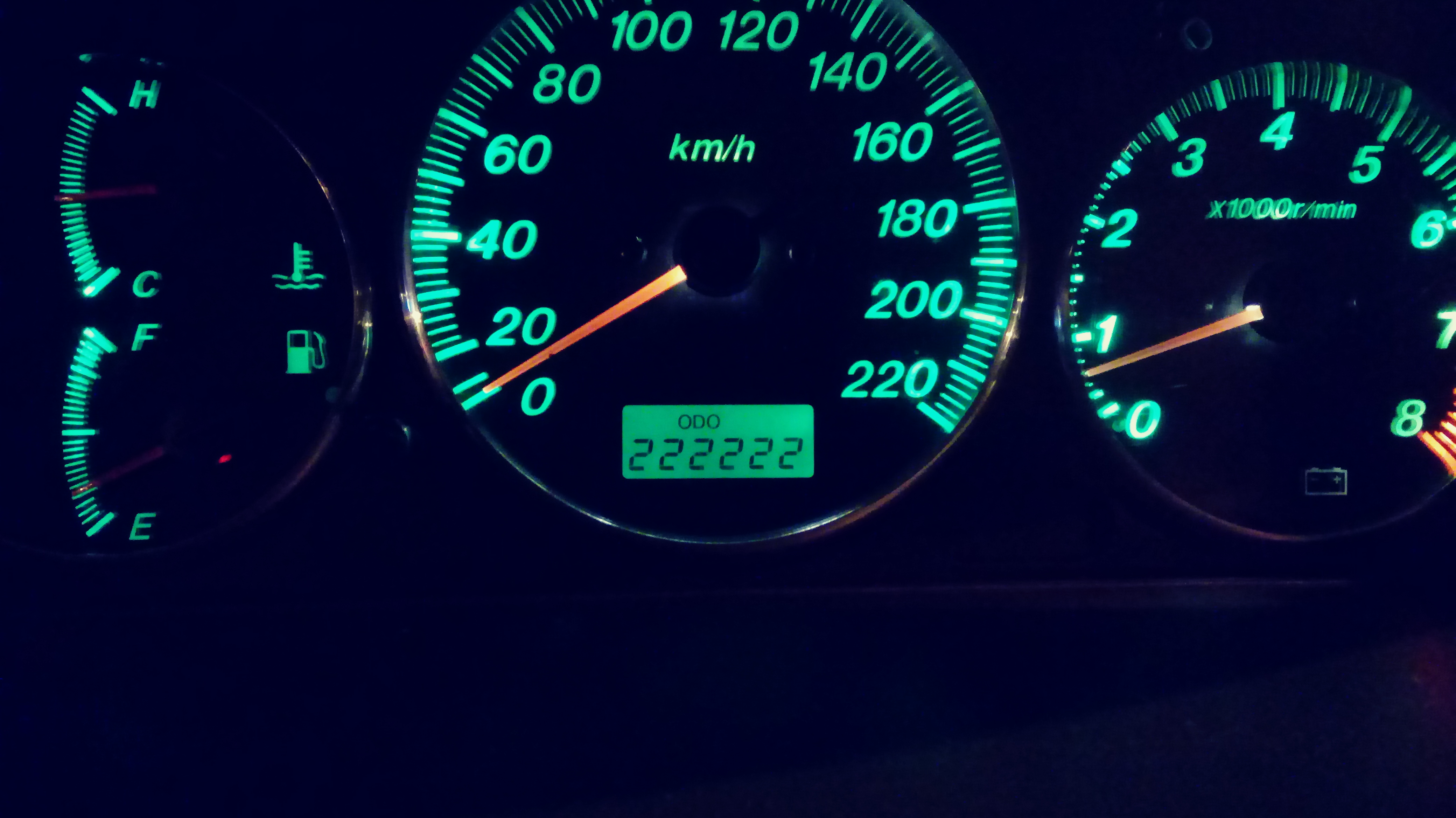

Postprzez Palele » 6 lut 2017, 18:34
Ciekawy przebieg :)

Postprzez Niron » 6 lut 2017, 21:26
ładnie zegary świecą brak tylko wskazówek od temp. i paliwa i była by poezja :) gdzieś Ty ją wygnał na jakiś koniec świata?

Postprzez Palele » 7 lut 2017, 20:09
Niron napisał(a):ładnie zegary świecą brak tylko wskazówek od temp. i paliwa i była by poezja :)?
Aparat nie łapie, akurat ta od obrotów i prędkości świeci za mocno. Na żywo wszystko jest okej :)

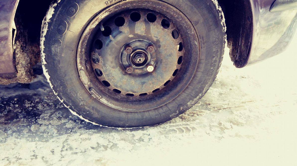

Postprzez Palele » 14 lut 2017, 14:20
W sumie tak też opisałem te zdjęcia :D, jedyny ładny krajobraz zimowy w okolicy... :(
Z nowości to wymieniłem szpilkę, którą mi mechanik urwał razem z nakrętką. <klotnia> :(
Ogólnie praca do pupy <dupa> spędziłem 5h na mrozie, grzany starą polską farelką i lejąc wd40 na śruby od zacisków, które ustąpiły dopiero po uzyciu 30kg młota do betonu, nie wiem co za Janusz to dokręcał... :[ Następny problem jaki się pojawił po zdjęciu zacisków to to ze tarcza nie chciała zejść, nie wiem czy tez Janusz z Mirkiem ją przyspawali do piasty czy też od wieku i rdzy sama się zespawała z piasta a ze nie chciałem psuć tego to odpuściłem i znalazłem małą dziurkę za tarczą przez którą udało mi się wybić starą szpilkę, nowa była dłuższa od starej urwanej więc delikatni podgiąłem metalową osłonę i delikatnie używając młotka wbiłem ją, potem garść podkładek i ściągnąłem szpilkę nakrętką i gotowe. Złożyłem zaciski i auto stoi na 4 szpilkach tak jak należy. Boję się jedynie czy jakieś Sebixy nie podprowadzą nakrętki bo świeci się jak złoto <lol> <czarodziej> hahaha

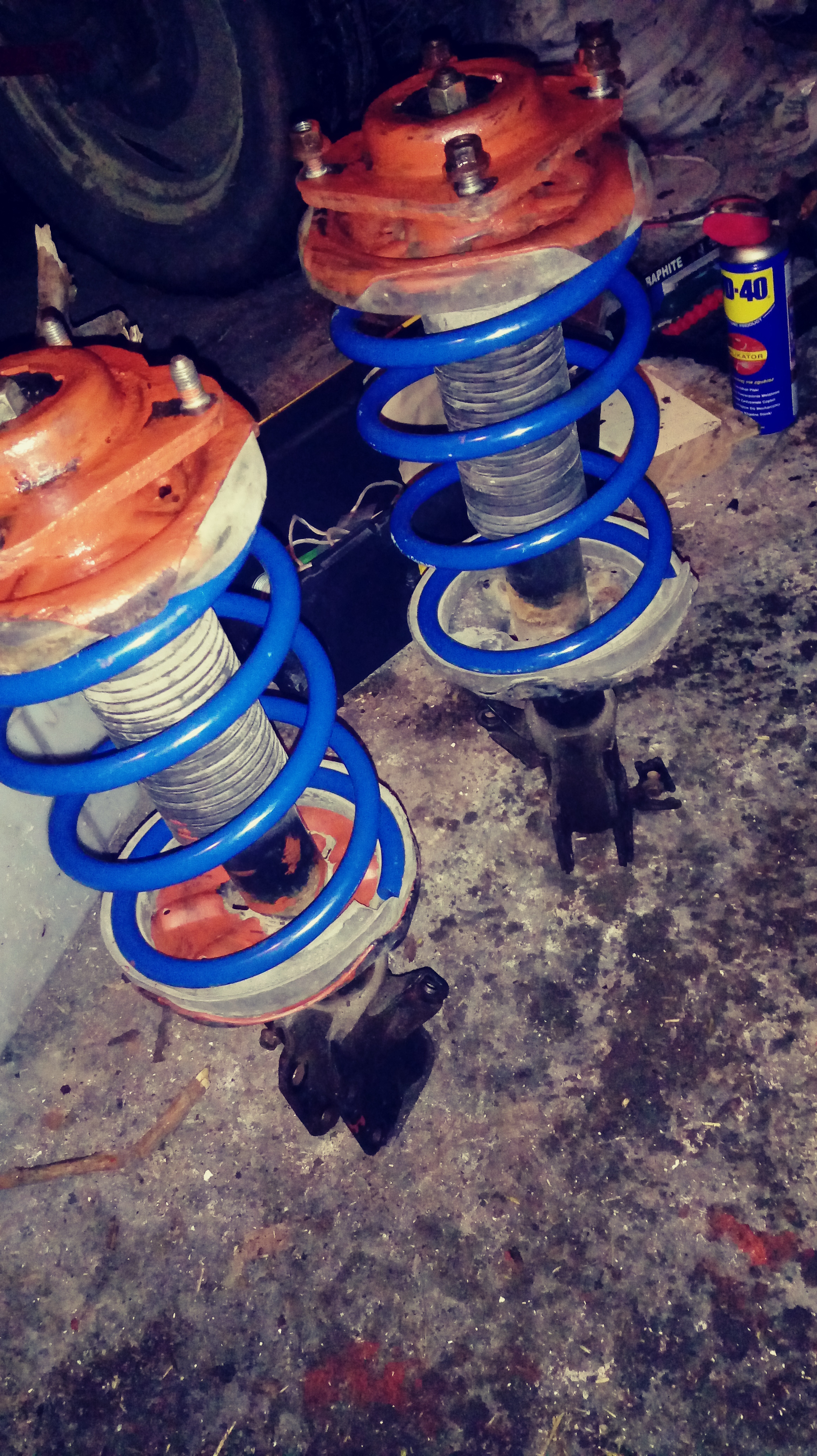

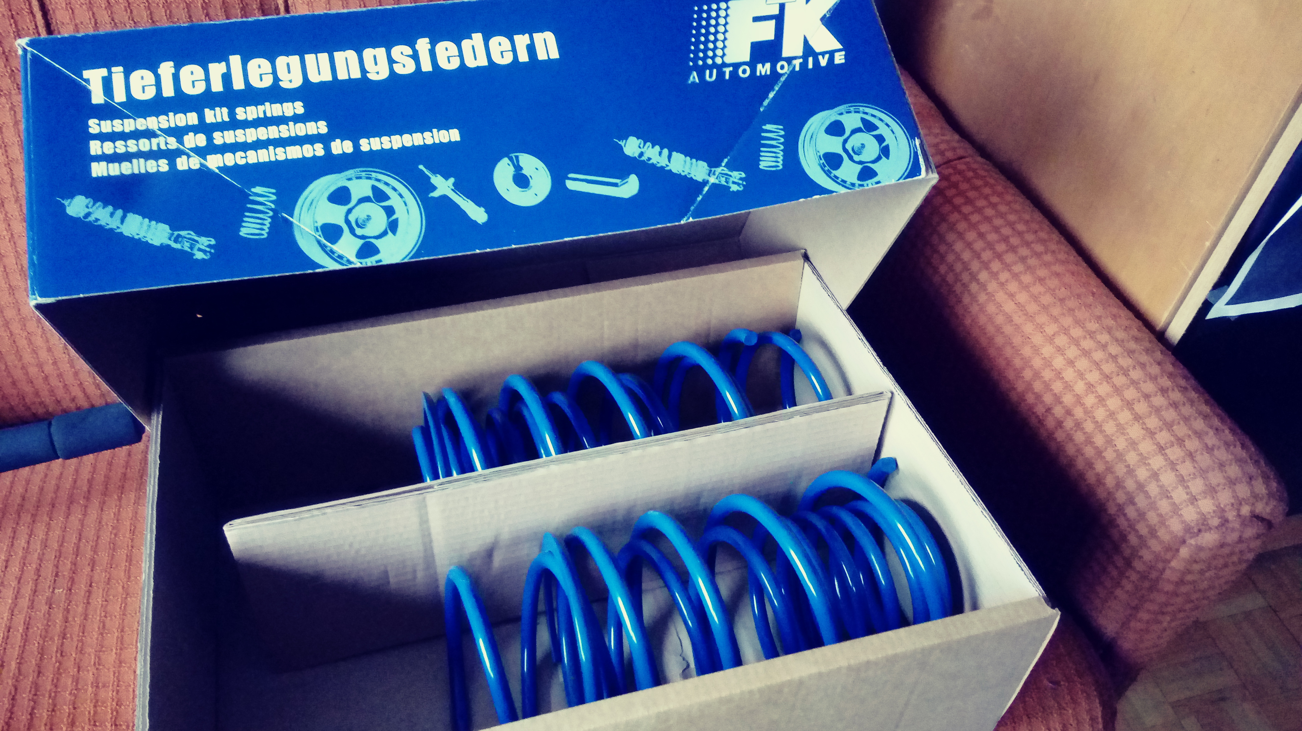

Postprzez Palele » 13 mar 2017, 19:09
Podziękowanie dla użytkownika franek74 za podesłanie linku do ogłoszenia ze springami. Raz ciach i paczka z Niemiec leciała prosto do mnie :) Korzystając z dobrej pogody w weekend wziąłem się za wymianę. Wymiana była zaplanowana bo przez tydzień poprzedzający lałem wd40 na śruby bo były pozapiekane rdzą. Przy okazji wymieniłem łączniki stabilizatorów bo te co były założone rozsypały mi się w ręku i trzeba było je usuwać szlifierką. Jestem bardzo zadowolony z efektu wizualnego, auto trochę przysiadło ale nie jest też za nisko. Samochód prowadzi się teraz sztywniej i pewniej. :D

ja w sobotę ściągałem wahacze, gumy na wahaczach, drążki i łączniki jeszcze z 1998 roku i szlifierki ani wd40 nie użyłem
Palele napisał(a):Wymiana była zaplanowana bo przez tydzień poprzedzający lałem wd40 na śruby bo były pozapiekane rdzą. Przy okazji wymieniłem łączniki stabilizatorów bo te co były założone rozsypały mi się w ręku i trzeba było je usuwać szlifierką.
Od: 1 mar 2014, 01:28
Posty: 1047 (27/32)
Skąd: Słupsk
Postprzez Palele » 13 mar 2017, 22:03
sebekle napisał(a):ja w sobotę ściągałem wahacze, gumy na wahaczach, drążki i łączniki jeszcze z 1998 roku i szlifierki ani wd40 nie użyłem
to tylko pogratulować, ja się bałem o ukręcenie bądź urwanie śruby, a skoro łączniki i tak mi się rozsypały w ręku to nie widziałem sensu tracić czasu na odkręcanie i męczenie się z tym tylko szlifiera i wyciąć szybko :)
franek74 napisał(a):No i bajlando <spoko> Chociaż moja bardziej się przybliżyła do kół :D :P Ale to za sprawą większych rolek ;) :P Polecam się na przyszłość Palele <spoko>
Nom u Ciebie bardziej siadło ale też masz 17nastki :) trochę koło bardziej wypełnia nadkole, myślę że jeszcze siądzie z 1cm tak jak mówiłeś ;)

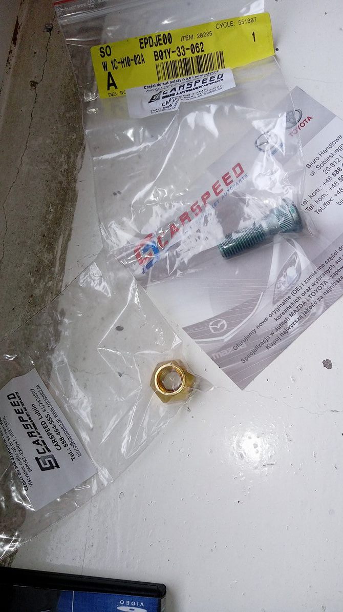

Postprzez Palele » 25 mar 2017, 14:50
Dziś założyłem pierścienie centrujące, myślałem że będzie to szybka akcja niestety tak nie było, zeszło mi 1.5h na je***** się z tym :( Pierścienie były dobrego rozmiaru, niestety otwory w felgach były skorodowane/malowane/szpachlowane i były minimalnie mniejsze niż pierścień. Tak więc pierścienie zakłądałem wpierw na auto a potem ściagałem nakrętkami felgi i jakoś to weszło, było to ciężkie i mozolne. :(
