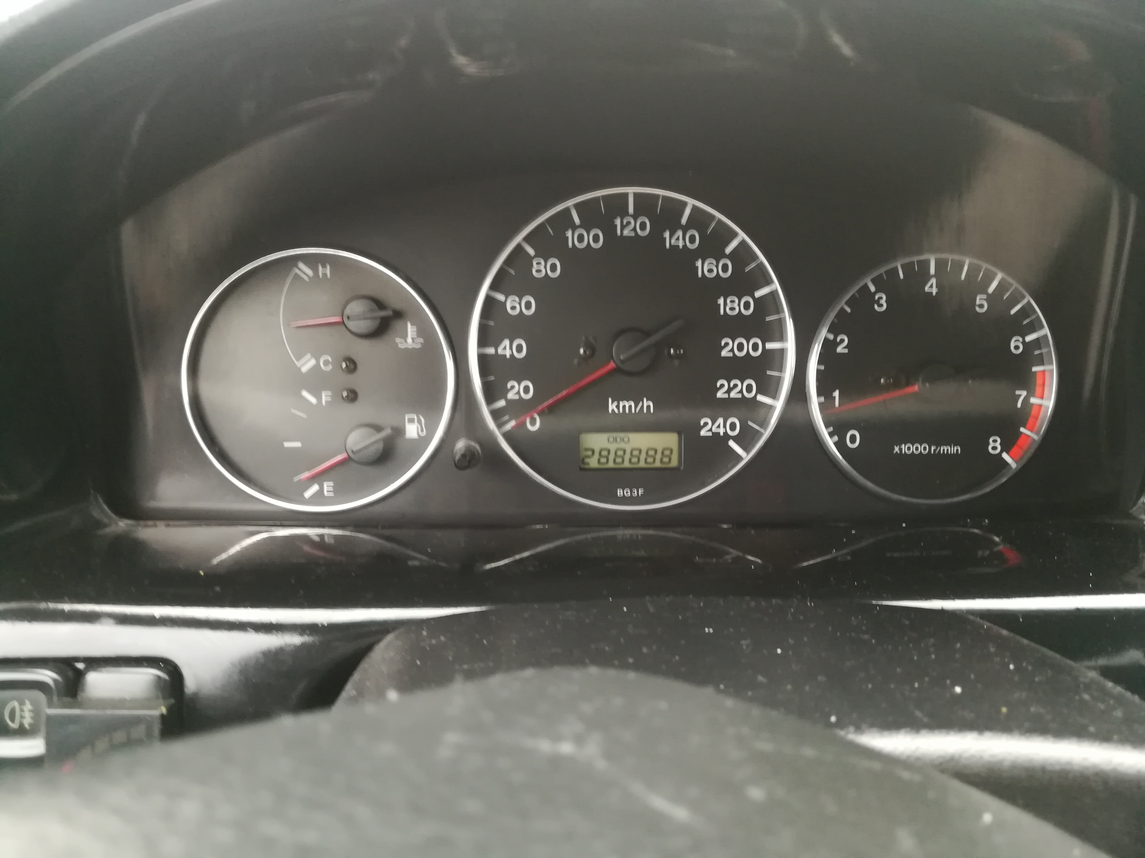

Nie chcę się chłopczyna dołować przy każdym odpaleniu silnika, druga sprawa że pełen szacunek że Mazda z takim przebiegiem jest tak dobrze utrzymana, widziałem 323 co miały ponad 300 najechane i stan ich był naprawdę agonalny

Nie wiem czy jest w tych licznikach taka prosta zmiana przebiegu jak w autach z obd2.

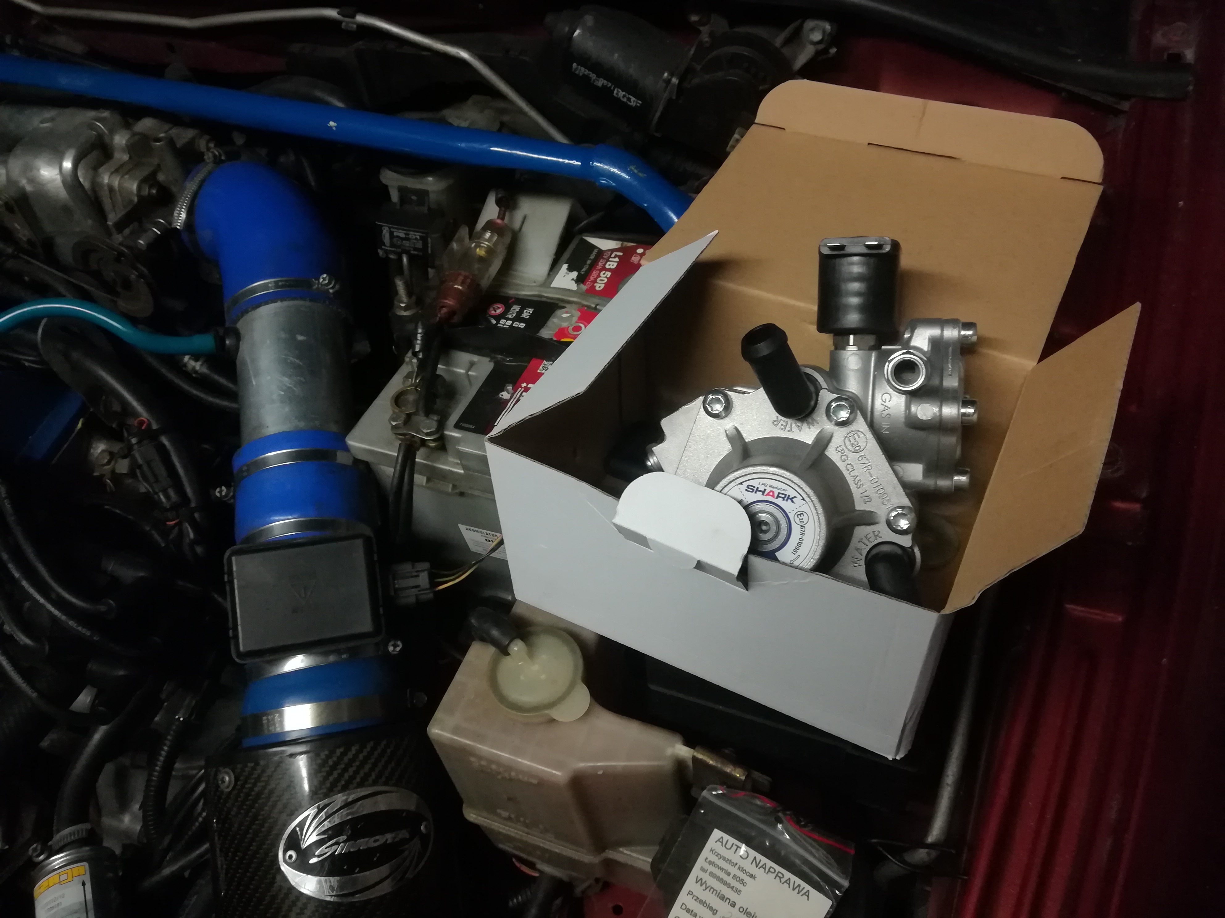

Doszedl nowy reduktor Alex Shark 1200, wysluzony tomasetto juz ma dosc.

Wystarczylo przelutowac uklad, w ktorym zapisuje sie przebieg :) wklepac swoj przebieg tez sie da jak sie ma zwykly programator ukladow scalonych :P

Własnie jak sie ma :P Ale przelutowanie wtedy nie wpadłoby mi do głowy :P Nic nie bede ruszał , niechce mi sie zgłaszac bo akurat tez w papierach od LPG jest juz przebieg z tego licznika i tak samo z przegladami jak są spisywane na przegladadzie to tez z tego licznika jest stan.

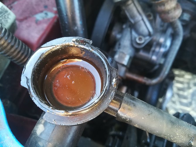

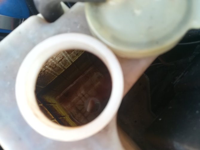

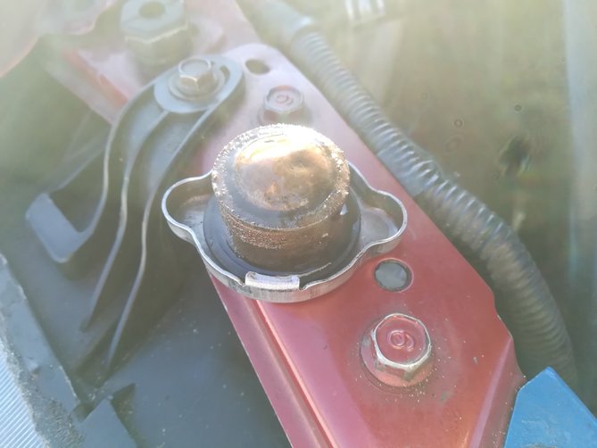

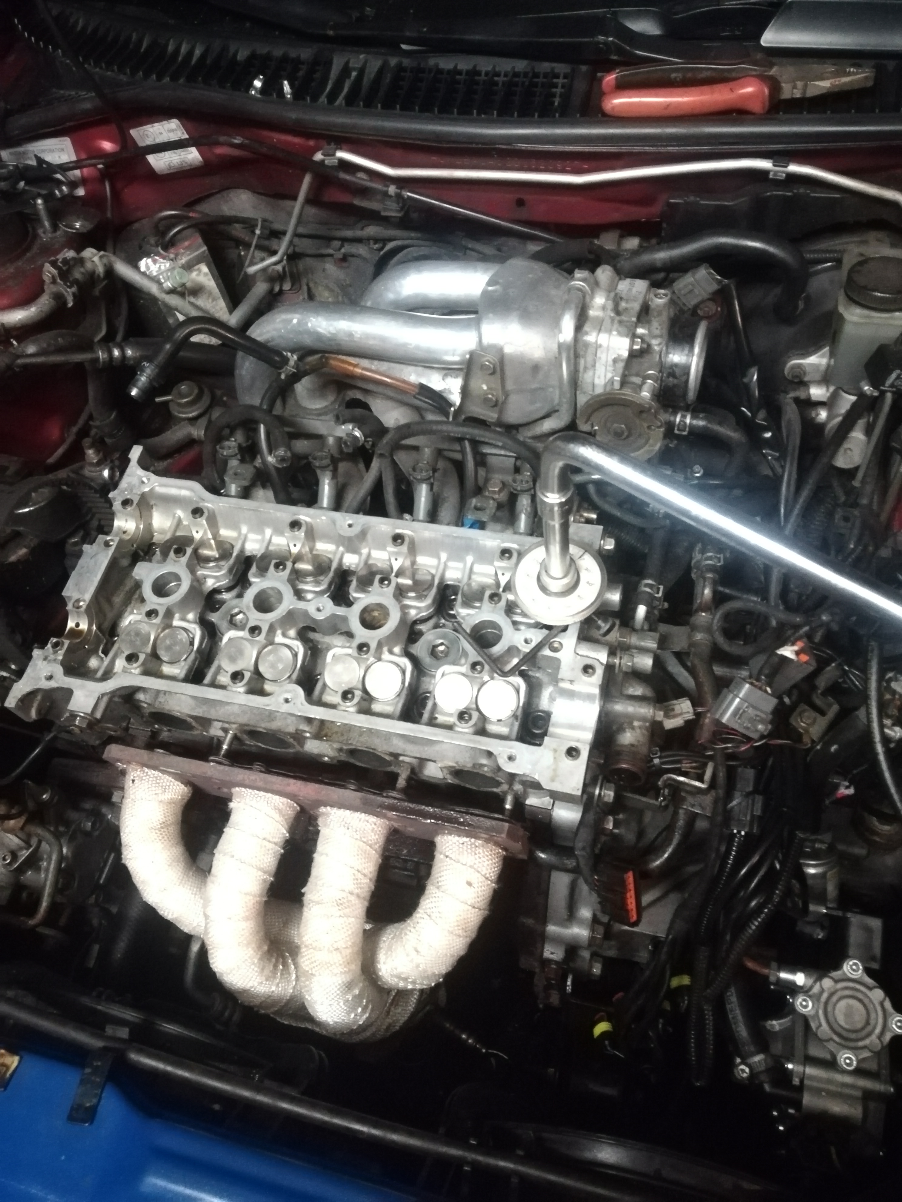

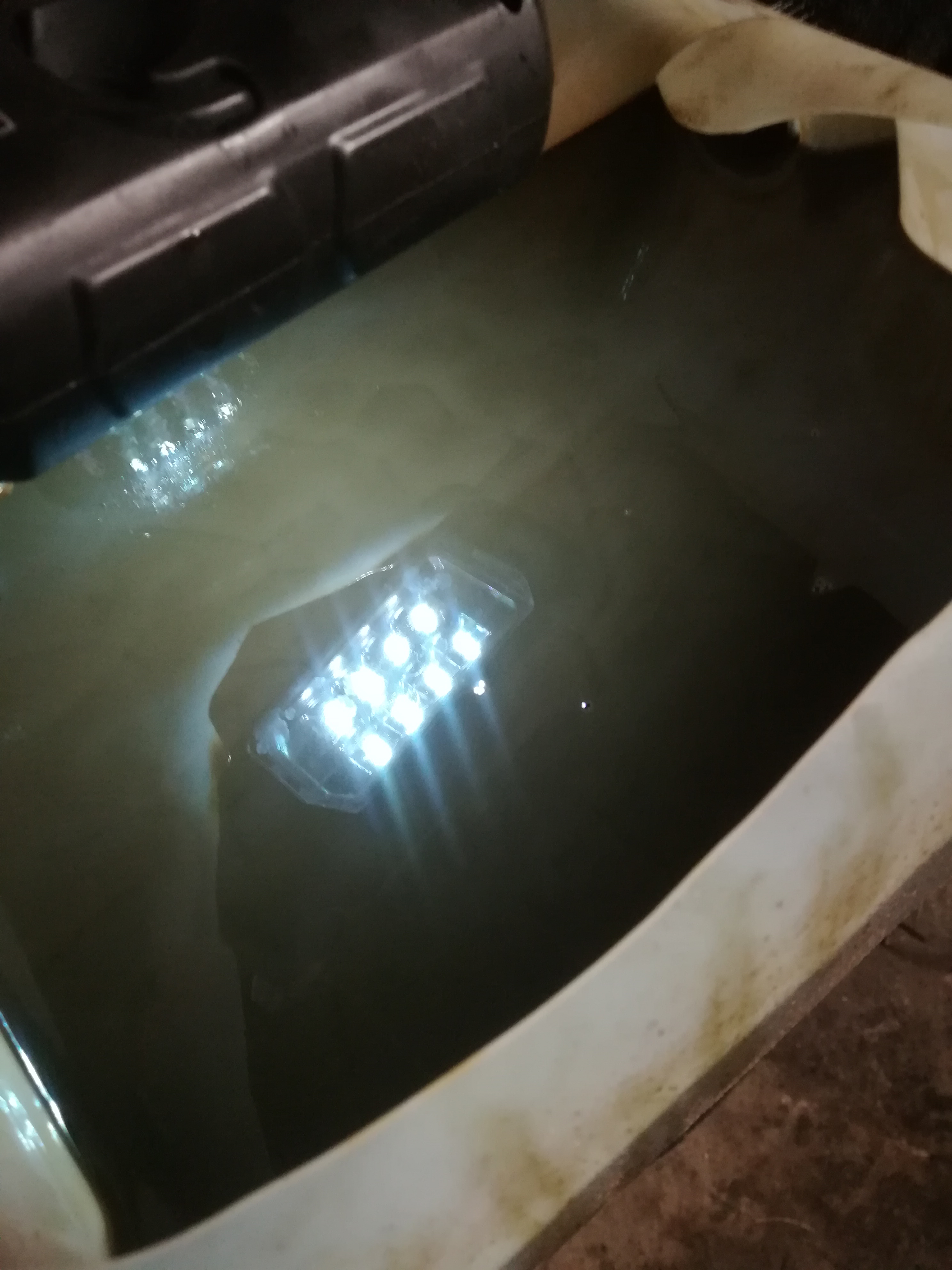

Taka sytuacja ... Zasntawialo mnie gdzie olej znika , a ubylo z 300ml w ostatnim czasie.. Znalazl sie w chlodnicy...Takze czapka w gore;)
Postprzez caroleck » 19 sty 2019, 17:17
uszczelka pod czapką puszcza ??
Od: 24 lut 2012, 12:47
Posty: 1394 (3/6)
Skąd: Olsztyn

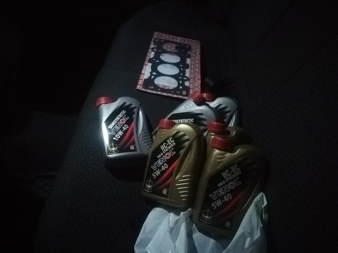

Postprzez rafał88 » 19 sty 2019, 18:22
Nom;p Za duzo łutututuu <glupek2> <lol> Sie ogarnie nandniach, uszczelka moze oem wjedzie.

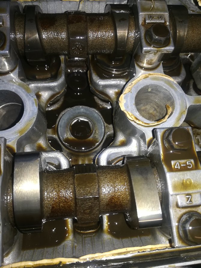

Postprzez rafał88 » 22 sty 2019, 16:37
Upg jest , olej jakis gowniany 15zl/l mineral 10w na przeplukanie silnika z tego co teraz plywa.
Postprzez caroleck » 22 sty 2019, 17:23
miała być uszczelka ori a jest Erling ?? <cisza>
Posty: 1394 (3/6)
Skąd: Olsztyn
Postprzez rafał88 » 22 sty 2019, 17:27
Miała byc ale nie jest :P Bedzie i taka ;) Mniej łutututu i pojezdzi troche <lol>

Postprzez rafał88 » 23 sty 2019, 09:48
Bo nie było juz w bankach 4l tylko litrówki zostały :P Cena i tak taka sama wyszła takze mi bez roznicy :)
Postprzez rafał88 » 26 sty 2019, 13:47
UPG wymieniona. Najbardziej szkosa oleju ,ktory ma przejechane 3kkm.. Wlane na chwile obecna 10w na 200-300km a pozniej 5w na 2-3kkm .

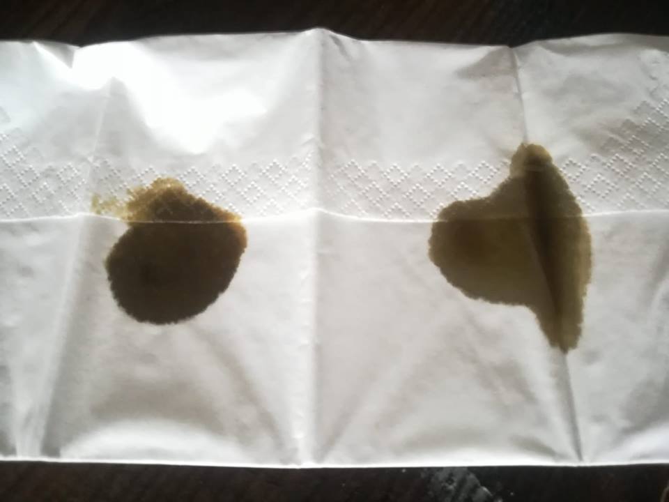

Postprzez rafał88 » 4 lut 2019, 17:11
Mialem dodac i jakos zapomnialem, juz jakis czas temu zrzucilem olej po 200km, to ten po prawej, po lewej jest po ok 3kkm.

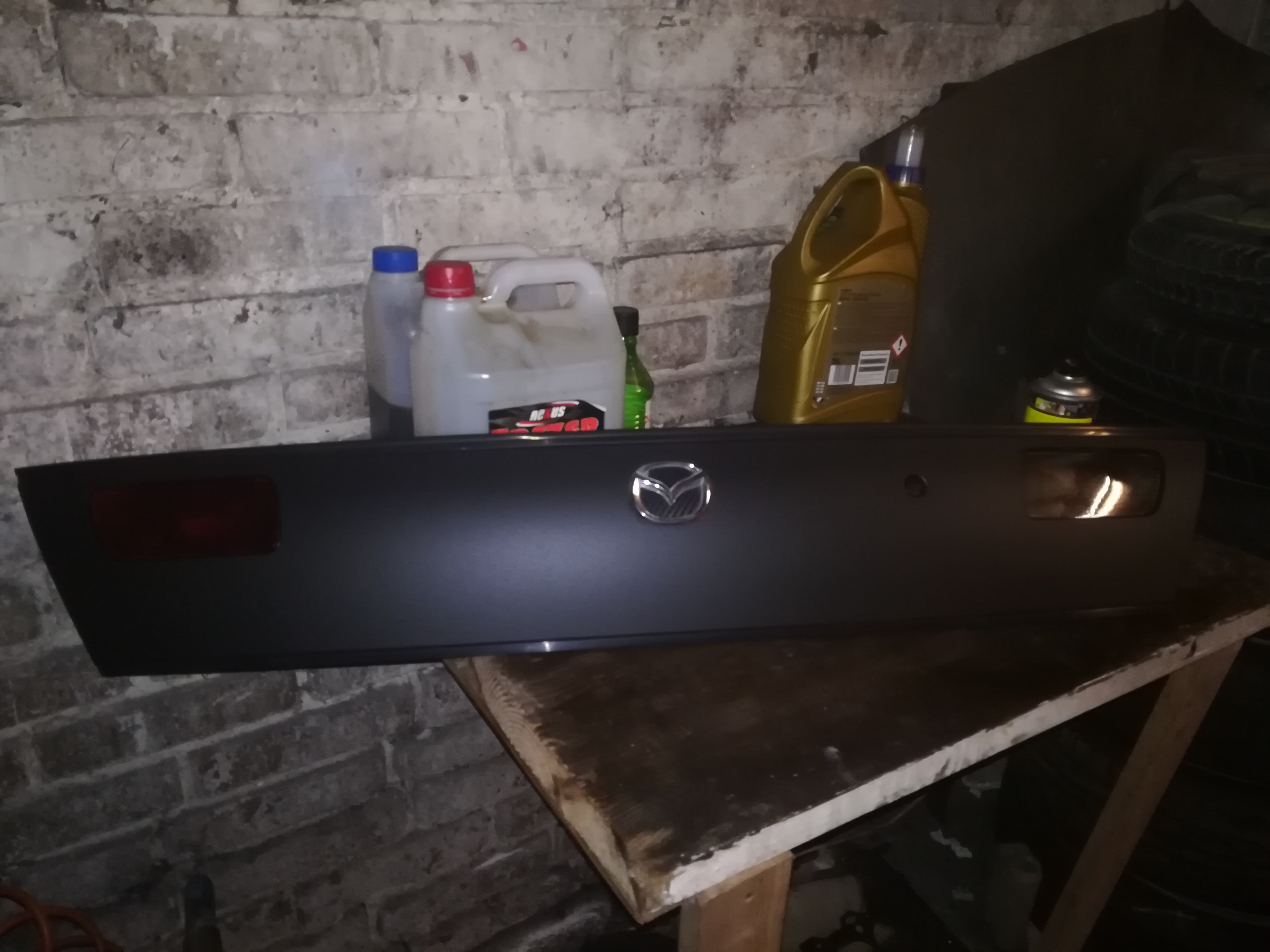

Postprzez rafał88 » 6 lut 2019, 18:39
Poprawiona blenda.
