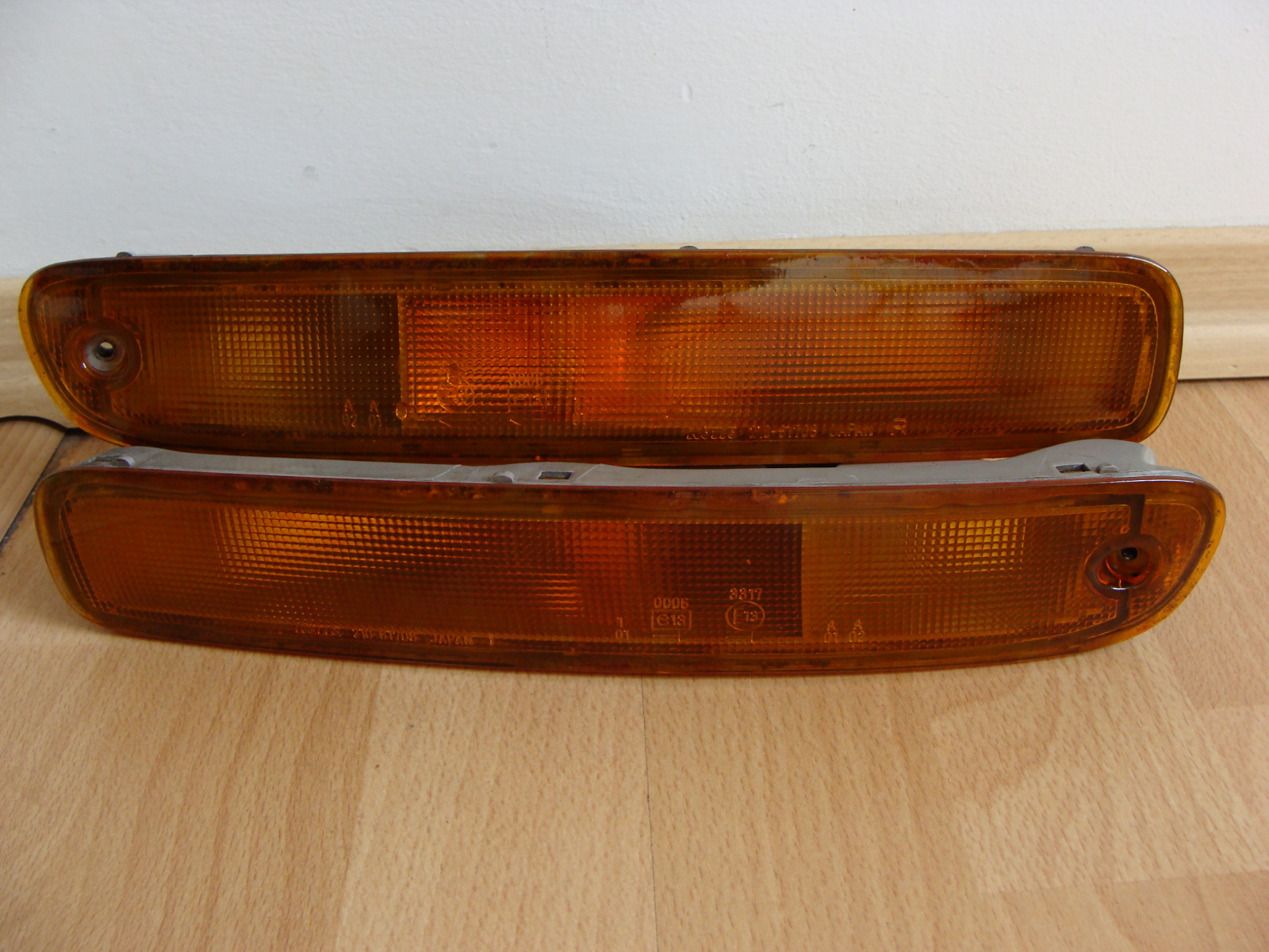

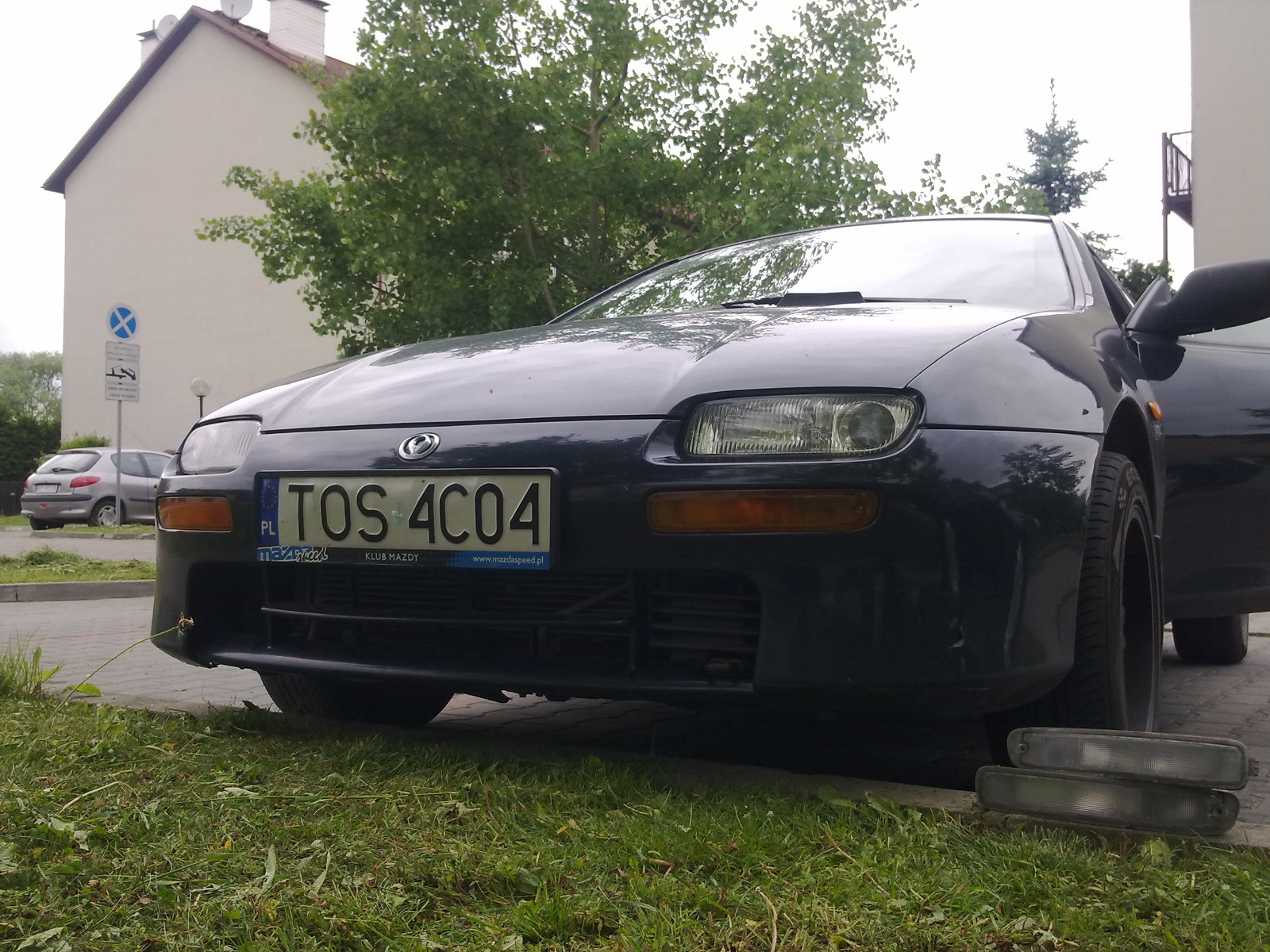

I tak sami dojrzeliście nowy mod :P Pochwale się jak już wnętrze będzie bardziej w jednym odcieniu, ale do tego jeszcze długa droga. Mam jeszcze +10 km za naklejkę regionalną, także powoli robi się z tego najszybsze z5 w regionie <lol>
Ambery :D
I nowy nabytek typowo oszpecający auto...

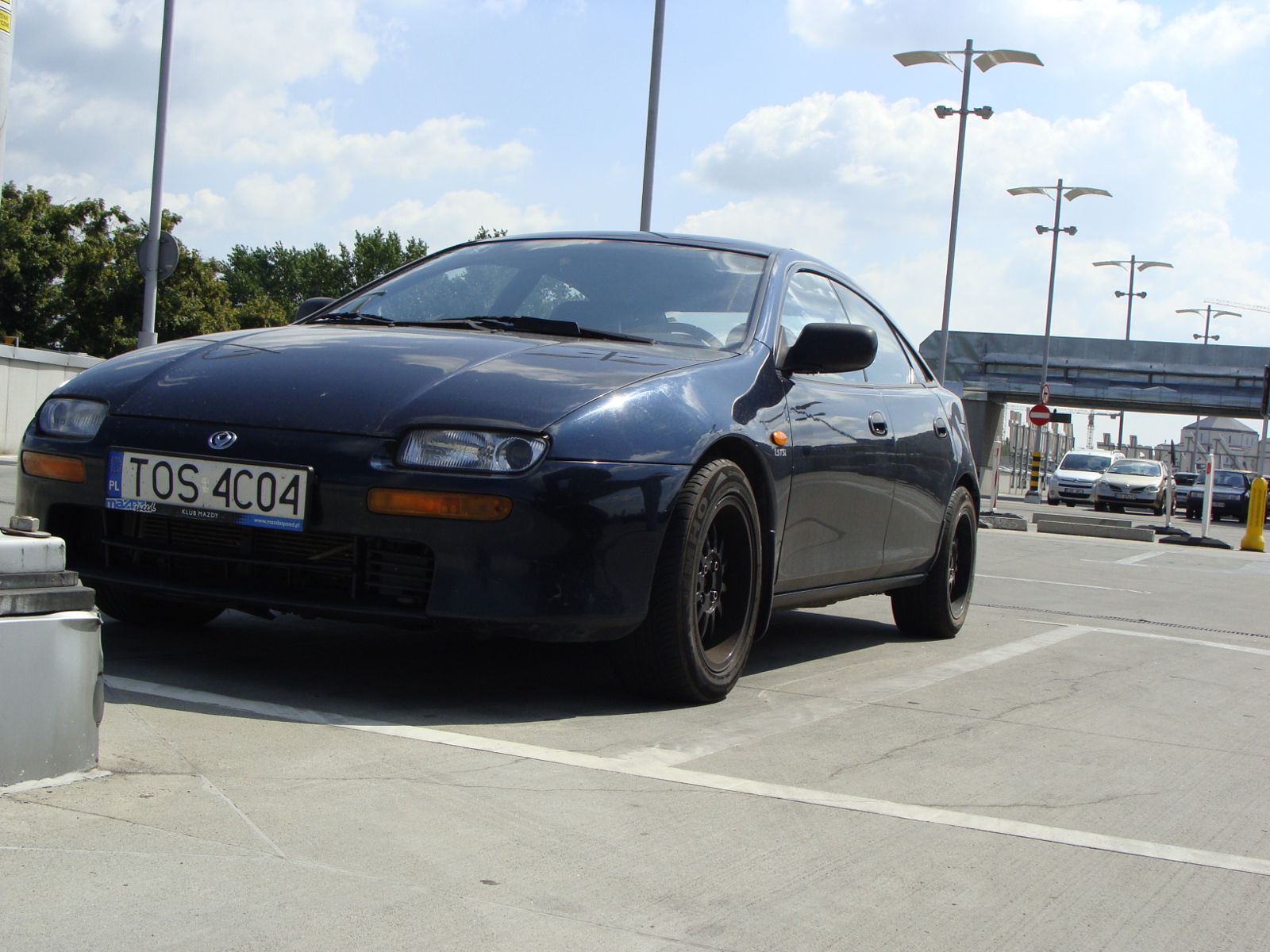

Madzia doturlała sie do Janowa i dostała nowy sticker do kolekcji :)

W miedzy czasie Madzia przeszła kolejny przegląd, i jak by nie patrzeć dostała pieczątkę w ostatnim wolnym miejscu w dowodzie rejestracyjnym. Jedyne do czego przyczepił się fachowiec to nie działające oświetlenie tablicy, poza tym nic nie znalazł :D
Na początku lipca na spontanie naprawiliśmy tylne hamulce z Guma88 i Paolo. Założone nowe szczęki i wymieniony jeden cylinderek, przy okazji odświeżony został lakier na będnach. Dzięki chłopaki <spoko>

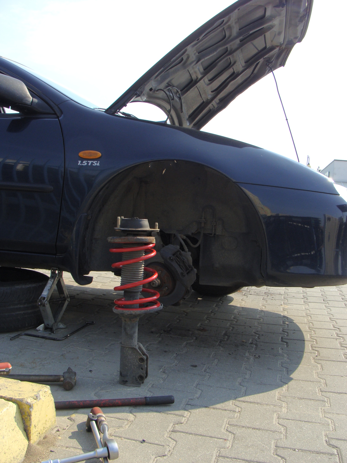

W ostatni weekend z racji dostępny do swojego podwórka w końcu postanowiłem zająć się zawieszeniem i ogarnąć je do końca. Przez ostatni rok jeździłem na seryjnych sprężynach z przodu i obniżonym tyłem (-40 APEX). Miałem też założone niższe na przedzie, ale sprężyna przeskakiwała, a że potrzebowałem auta na szybko to wpadła seria. Szczerze przyznam, że myślałem że wina jest w tamtych sprężynach, kupiłem używki. Ale jak widać nie miałem racji.
Aktualnie wpadły Jamex -60 i ... jest to samo. Madzia wygląda super, ale coś trzeba jeszcze z tym zrobić :(

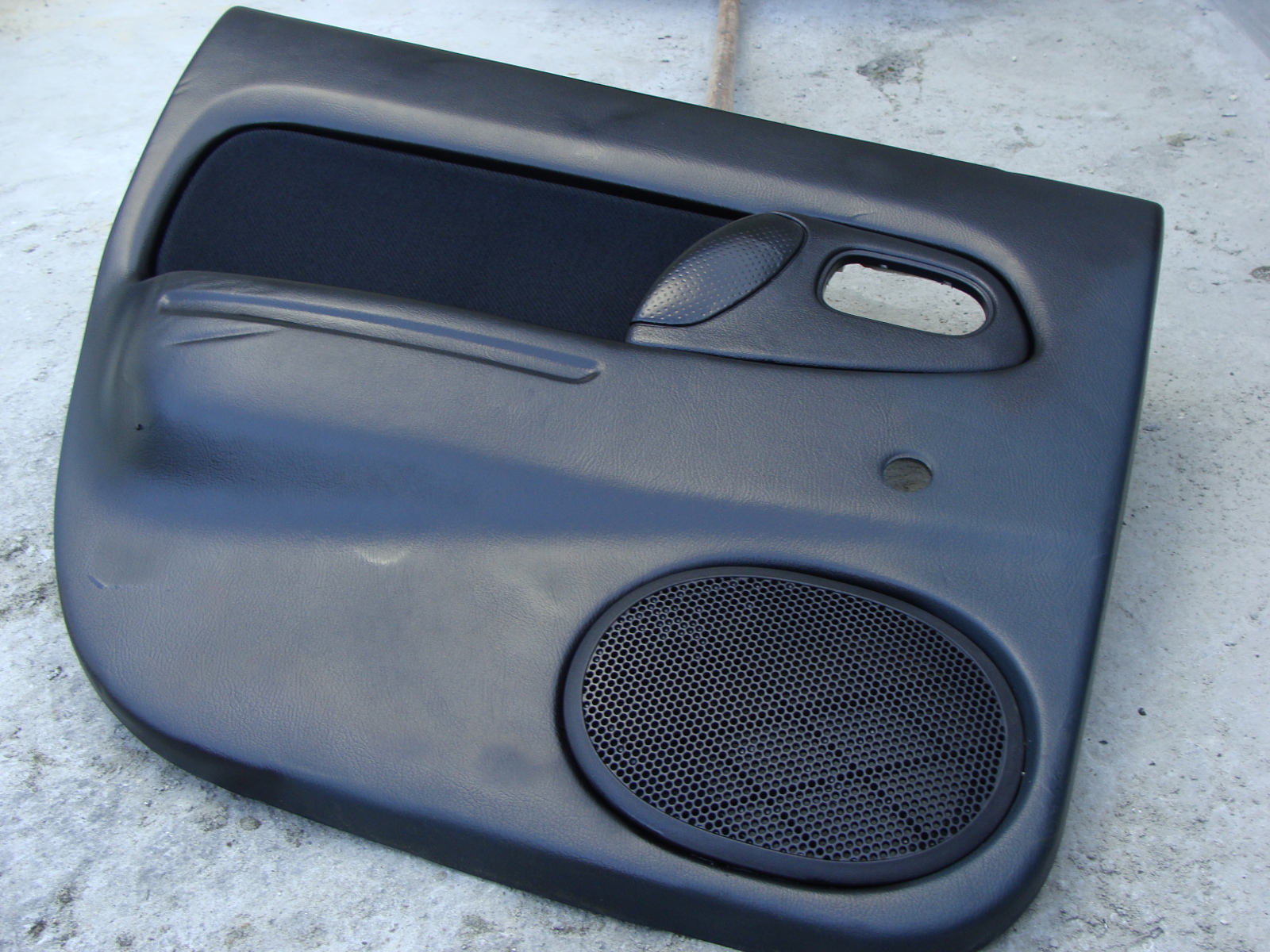

Wytestowałem też patent na plastiki, także niedługo powinno być ciemniej w środku. Boczek pryśnięty na szybko, zacieki są, ale efektu zdjęcie nie oddaje. Ogólnie jestem zadowolony z efektu i nie mogę się doczekać kiedy "satynowa czerń" wpadnie już do auta <jupi>

Postprzez adamax4 » 2 sie 2013, 13:36
Czym malowałeś boczek ?? Ja używałem farby VHT i efekt naprawdę super. Zarówno na boczkach, jak i na desce.
Od: 12 paź 2008, 21:43
Posty: 478 (0/4)
Skąd: Garwolin
Auto: 323f BA 1.8 TURBO '96
Postprzez Michał88 » 4 sie 2013, 11:44
Tak jak napisałeś farba VHT.
Dawałeś jedną warstwę czy dwie? Po jednej wygląda już naprawdę dobrze <serduszka>
Zastanawiam się tylko jak będzie z trwałością elementów które bardzo się nagrzewają na słońcu? Nic się nie dzieje z deską?

Postprzez adamax4 » 4 sie 2013, 21:21
Malowałem tak po dwie, trzy wartwy, ale takie jedna za drugą.
Z trwałością myślę, że nie będzie problemu. Ta farba wnika w materiał boczka, więc raczej nie ma opcji, żeby pekała, czy coś. Z boczkami jeżdzę ze dwa miesiące, a z deską z miesiąc i nic się złego nie dzieje.
No i plus w tej farbie jest jeszcze taki, że możesz pomalować bez problemu gumowe rączki przy boczkach. Wczesniej testowałem inne farby, to na gumie nie chciały zaschnąć.
