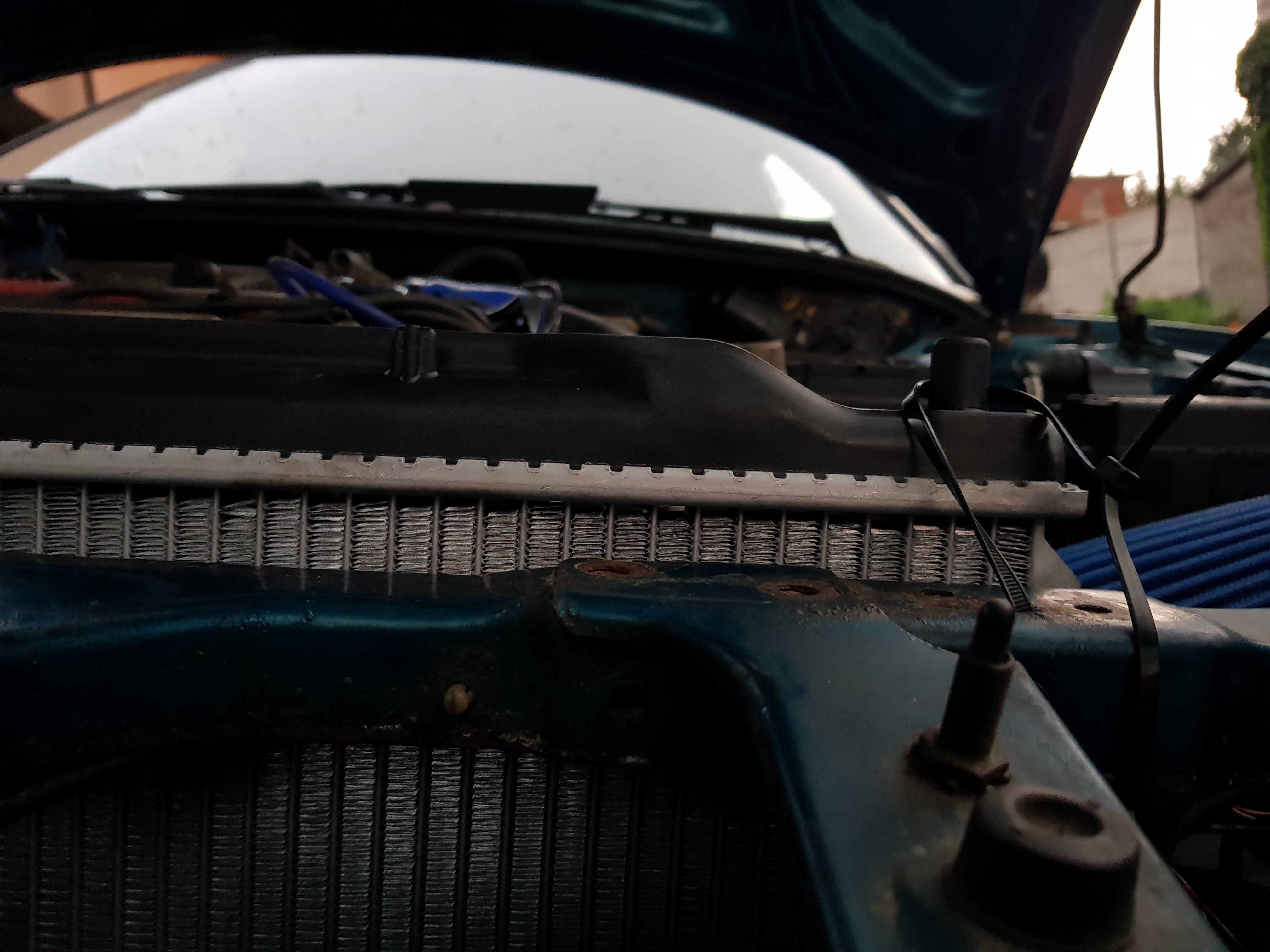

Cetek cały czas stoi na kanale więc w bagiecie nie za wiele się dzieje ale postanowiłem wymienić chłodnicę, stara była już bardzo zmęczona poza tym udało mi się zdobyć taki rarytas jak chłodnica z GT-R'a.
Oczywiście przed wymianą zrobiłem bardzo dokładne kilkikrotne płukanie układu, ciekawe że stara chłodnica się przy okazji rozszczelniła
Włożyłem nową chłodnicę i... maska mi się nie zamyka
Okazuje się że chłodnica od GT-R'a jest 4 cm wyższa
Ogólnie nie było by to problemem bo mogę przesunąć dolne mocowania ale do tego potrzebuję kanału więc bagieta chwilowo sobie postoi

Dość oczywiste że chłodnica jest wyższa bo jest z hatchback'a
Kompletnie inaczej wygląda ta cześć przestrzeni pod maską niż w GTRze!!
Powodzenia w modach i mam nadzieje że uda się do TD w Poznaniu poskładać i potestować!
