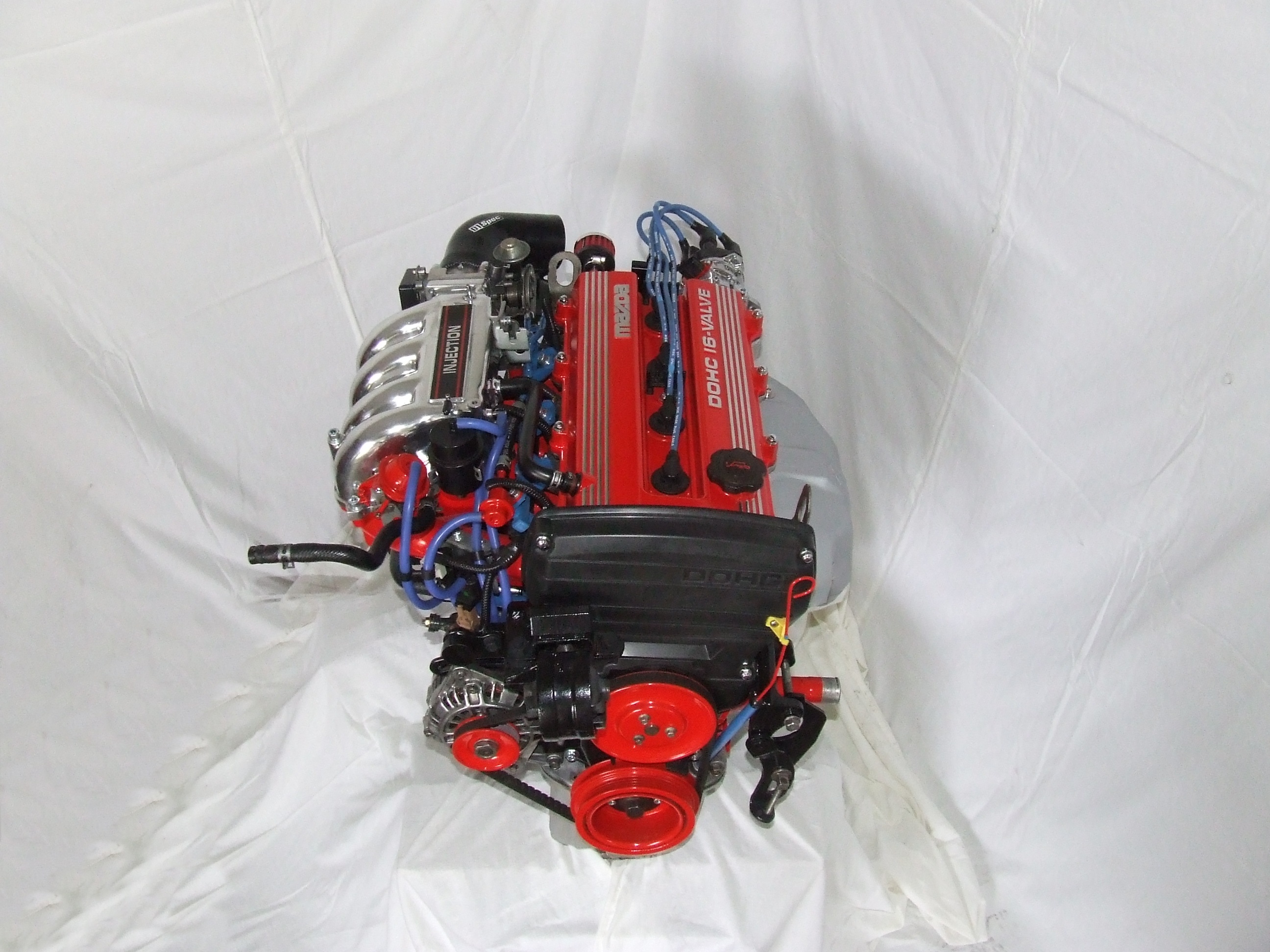

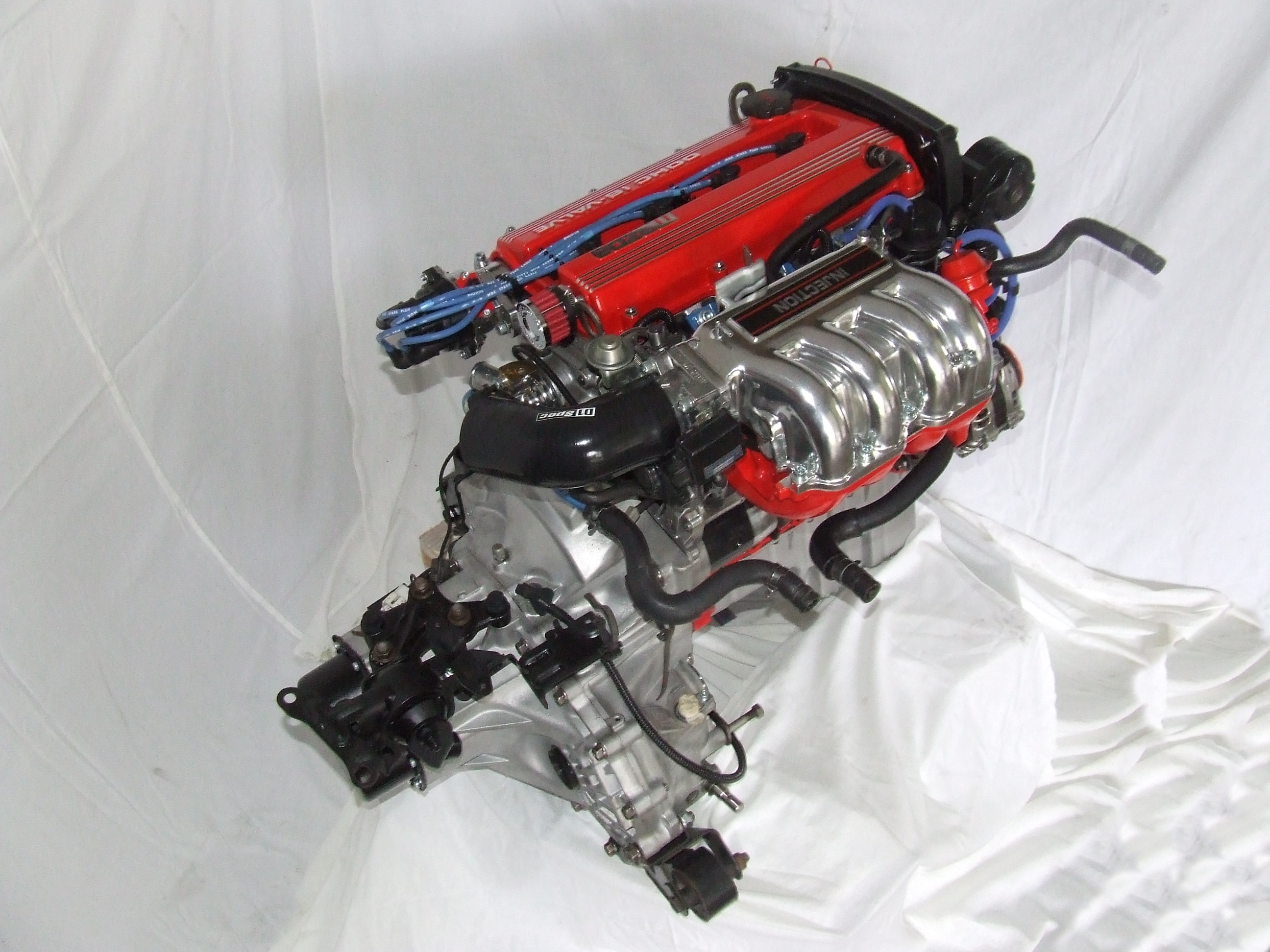

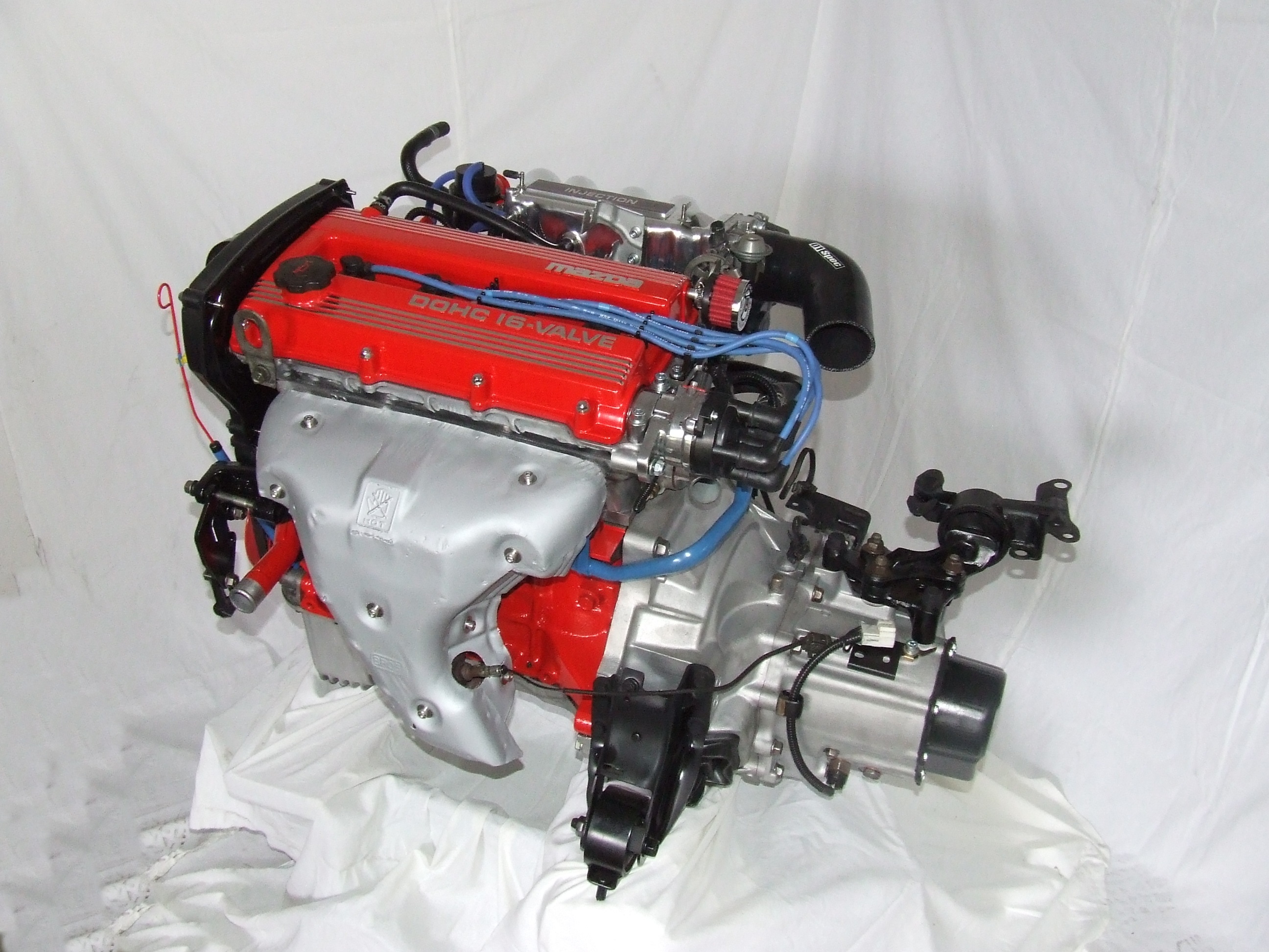

Witam ponownie trochę znowu zeszło ale prace ruszają na nowo :D silnik wczoraj został poskładany do kupy, złączony ze skrzynią, wszystkie uchwyty już są czeka już tylko na montaż ale dzisiaj jeszcze nie wrzucę jego fotek :P Dzisiaj będzie skromnie ale myślę że w tym tygodniu będzie troszkę grubiej, a i p.s. wielkie dzięki dla SokoleOko za miłe słowa

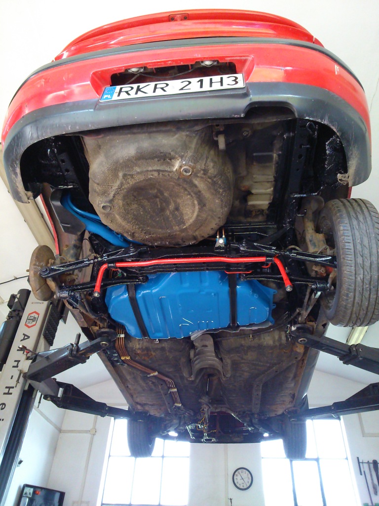

Od spodu w miarę już porobione tylko że musiałem kupić kolejny zbiornik gdyż ten ze str 7 co się okazało jest od mx-3 i jest nieco wyższy. Tak nawiasem więcej info na temat tego zbiornika od mx-3 znajdziecie w dziale "Sprzedam części".

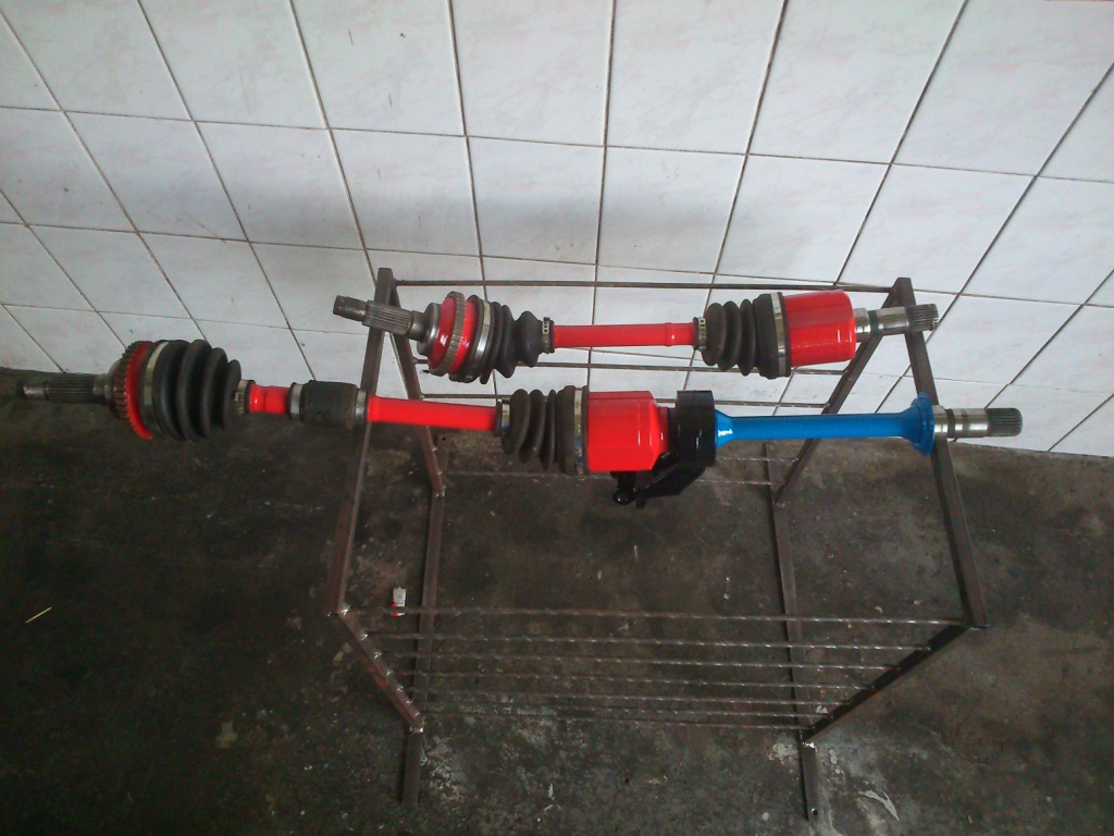

Półośki odnowione, odmalowane

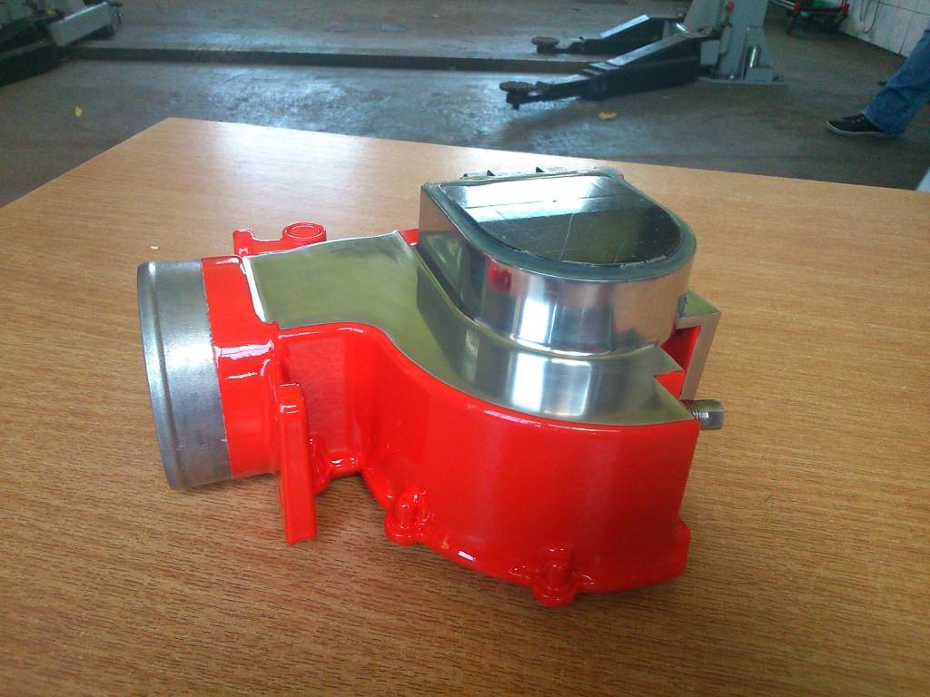

Przepływomierz też troszkę odświeżony

Ile metrów przewodu miedzianego potrzeba na nowe przewody hamulcowe??

Na same przewody hamulcowe poszło ok 12 metrów bo wymieniłem wszystkie możliwe, na przewody paliwowe poszło 9m

Podłoga nie ruszona ? Czyżby była w tak dobrym stanie ? Nie warto było ją zakonserwować zanim wszystko założyłeś :P

Podłoga igla to to niejest. Progi są do wymiany i pod nogami kierowcy jest dziora ale taka do przyjęcia podczas deszczu gumiakow nie trzeba :–). Tył był w miarę spoko co trzeba było to się zrobiło. Na razie niestac mnie na generalna blacharke. Za 2 latka jak Madzi stuknie 25lat rozbiorze się nią w pył i zrobi się blacharke na tip top, chyba że znajdzie się kasa to może szybciej ale na razie nie ogarne całego auta naraz. Na dzien dzisiejszy zaaplikuje w przekroje i podluznice olej pelzajacy. W zimie i tak będzie stała w garazu więc wystarczy. Tak że z buda jeszcze nie jest tragicznie, dobry materiał do renowacji :-D

Tak jak kiedyś pisałem dużo pracy włożone ale szczerze mówiąc czy nie idziesz od złej strony ? Patrząc na podwozie to wygląda w opłakanym stanie. Sam zobaczysz jak wytniesz zewnętrzne progi to zobaczysz dopiero niespodziankę, już to widzę że po wypiaskowaniu podwozia podłoga wyglądałaby jak u mnie. Jak już robisz coś takiego to mogłeś jednak zrobić podwozie, skoro nie chcesz na zimę wyjeżdżać to się zastanów bo lada moment jesień i zima :) Ja bym już spasował na ten sezon i zrobił to podwozie bo ruda się rozprzestrzenia bardzo szybko niestety.

djakob masz rację spód nadaje się do naprawy ale na razie nie wyrobie, szkoda mi w ogóle zakładać zbiornik no ale co zrobię. Skończyły mi się wszystkie oszczędności zostało tylko na skończenie silnika, z resztą zrobić blacharkę to nie taka prosta sprawa po pierwsze nie mam gdzie składować tych wszystkich rzeczy z auta, dopiero muszę postawić na nie blaszaka bo nie zawalę warsztatu samochody klientów są priorytetem. Poza tym jak już wezmę się za spód to od razu zrobię wszystko ale z tym zejdzie więc poczekam 2 latka na żółte blachy żeby nie płacić ubezpieczenia (każdy zaoszczędzony grosz jest ważny).

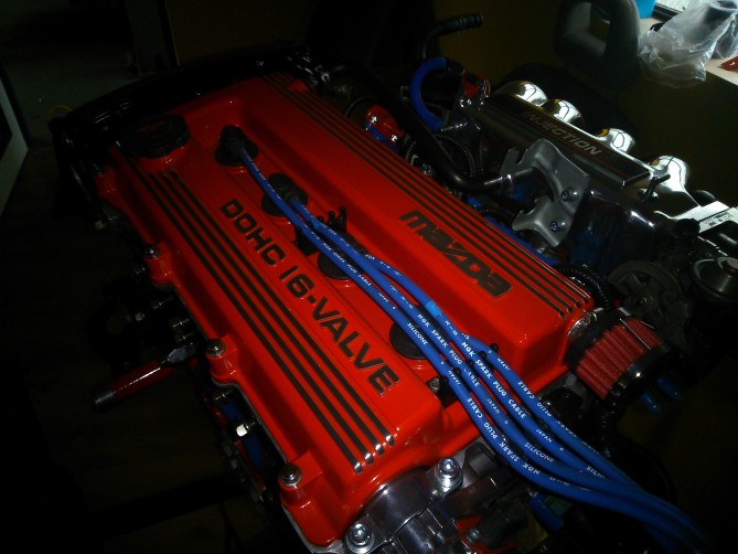

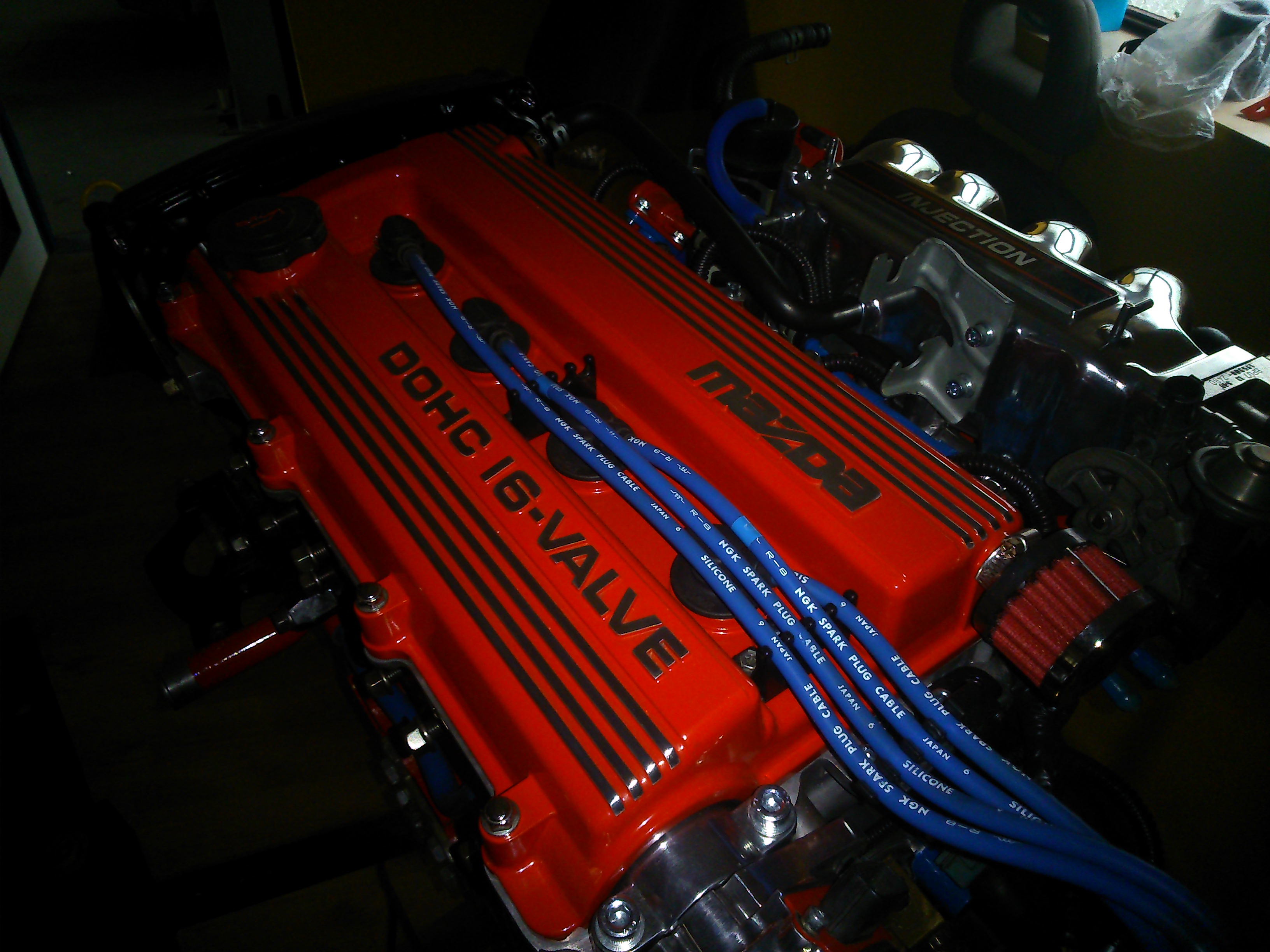

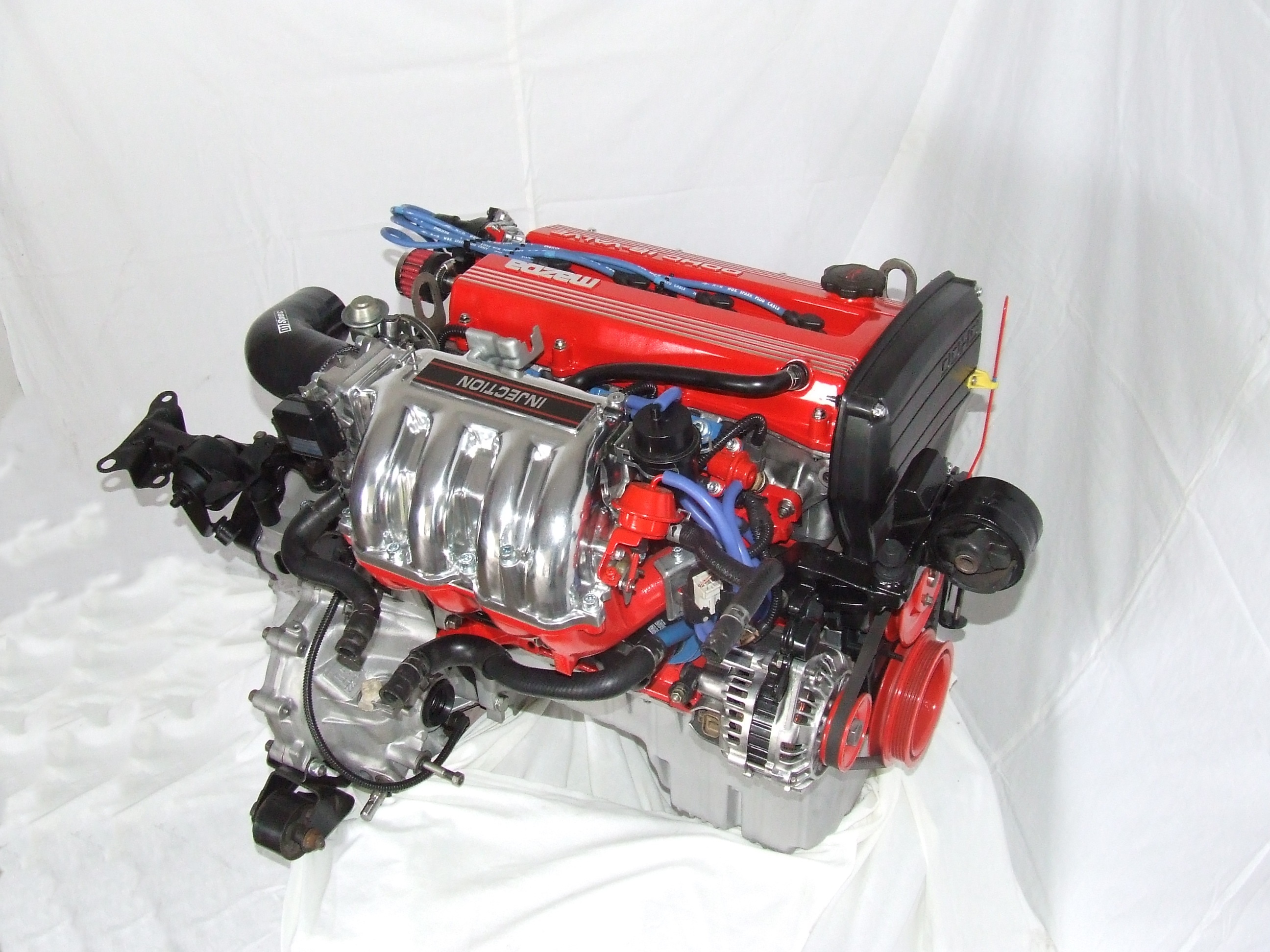

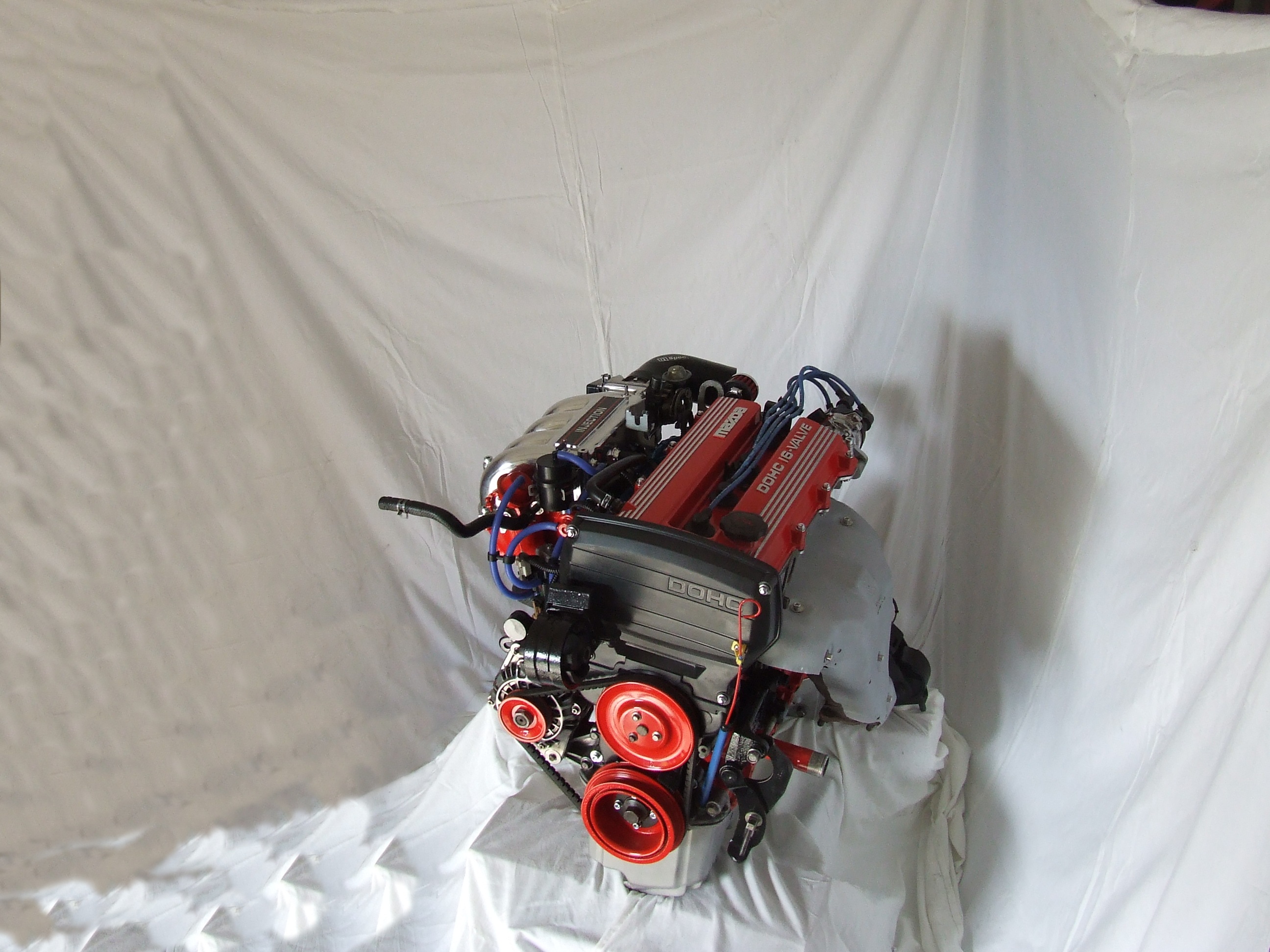

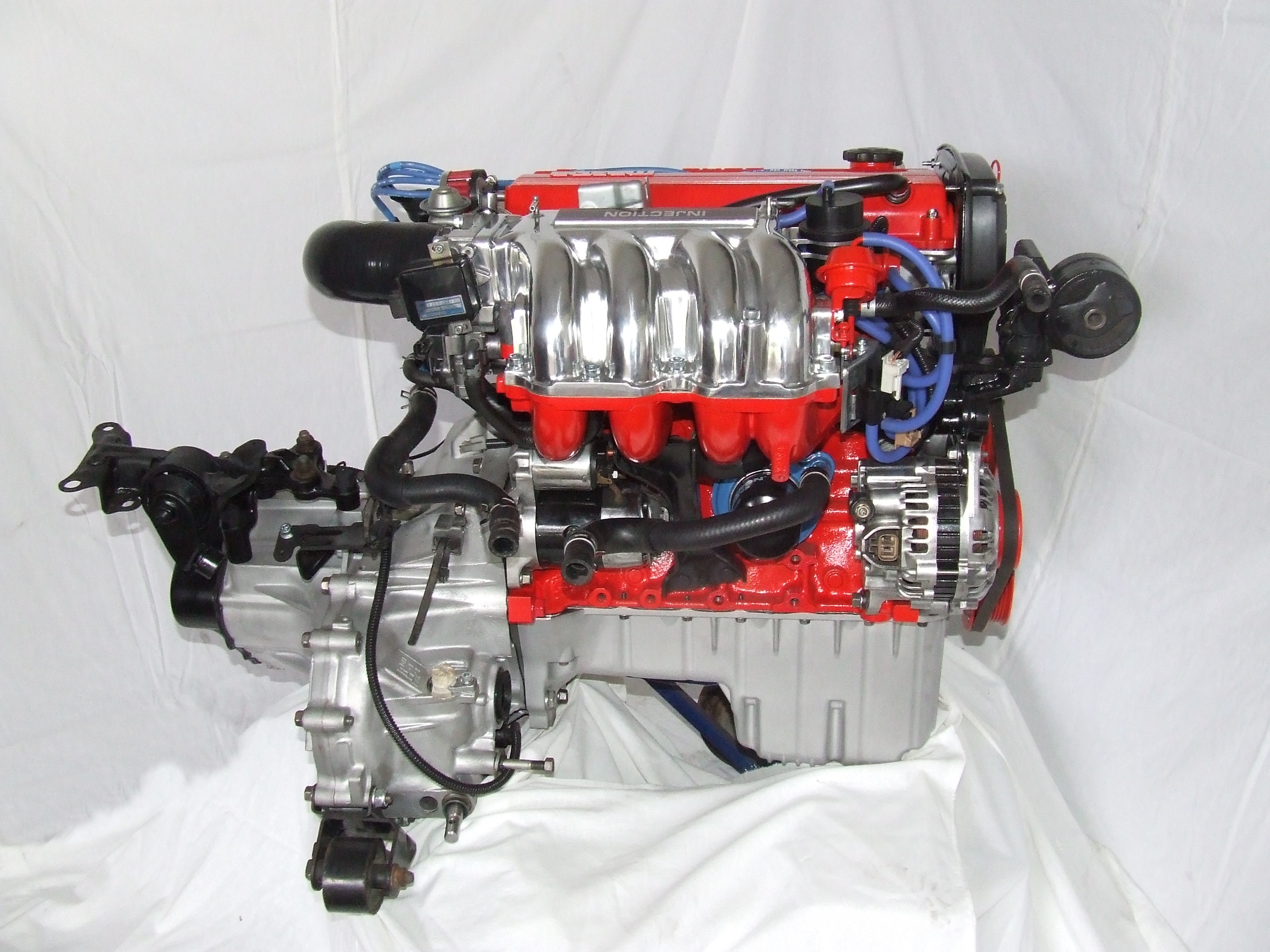

Jak na razie wrzucam obiecane fotki już prawie gotowego zestawu :D zostało tylko zrobić osłonę od rozrządu hydrografiką i zakręcić korek Mazdaspeed który będę miał dopiero za 2 tygodnie bo wtedy szwagier przywiezie mi z USA, po włożeniu silnika polakierować wieszaki.
