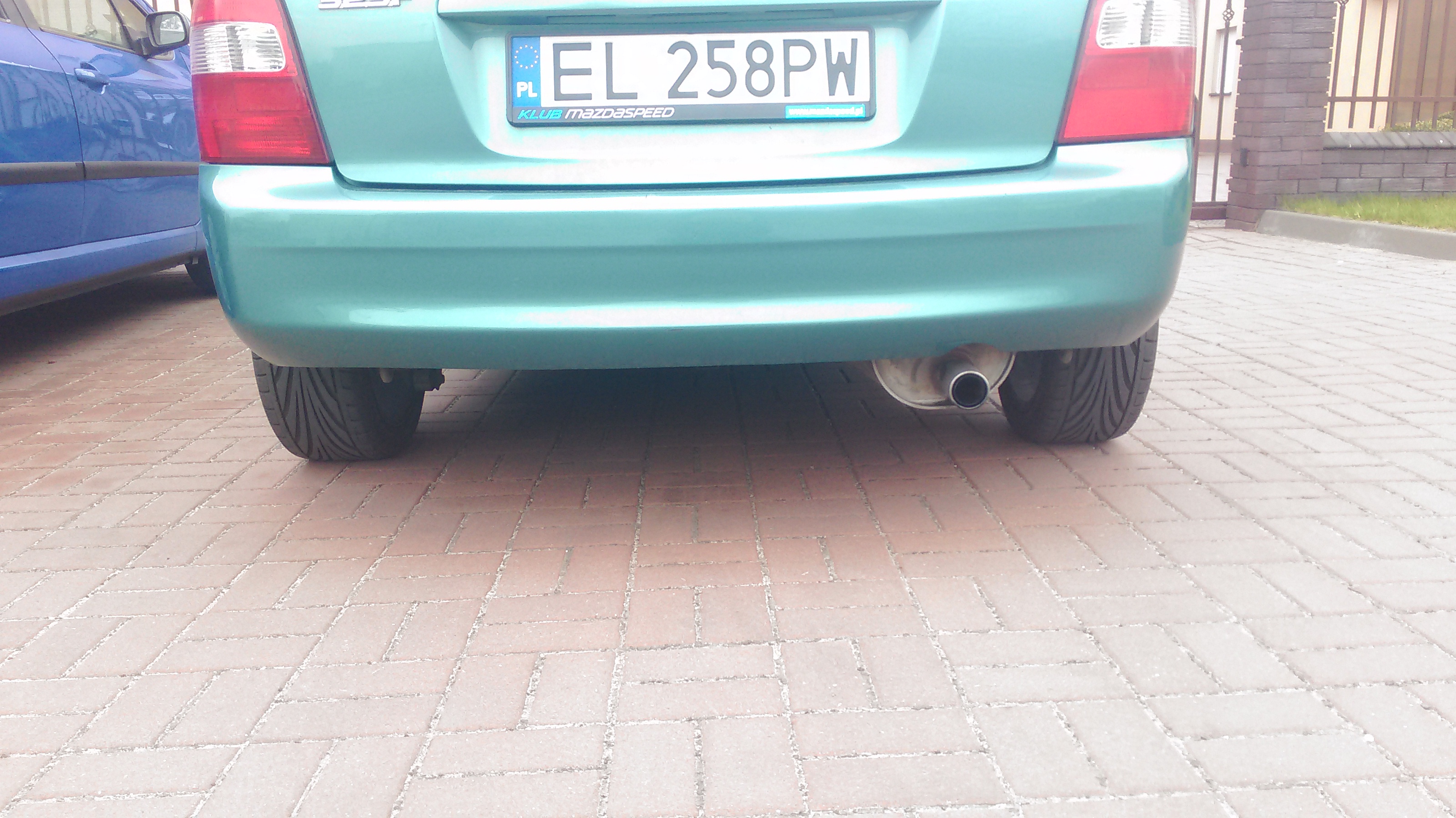

Dzień dobry sezonie letni :D Takie ładne kapcie zawitały do bjtki :)

kierunkowe?

si :) poprzednie też były kierunkowe ale w mniej wyraźny sposób :) toyo t1r

Kozacko wyglądają te gumy z perspektywy tyłu ;)

ot czort.. nie dość że taki sam kolor to jeszcze zostawia takie same ślady jak moja <rotfl>

haha ;) ale przód inny ;p felgi inne ;p no i w sumie wszystko inne bo lift starszy u mnie :) też masz 16 cali? :)

ojtam ojtam :P u mnie na 15

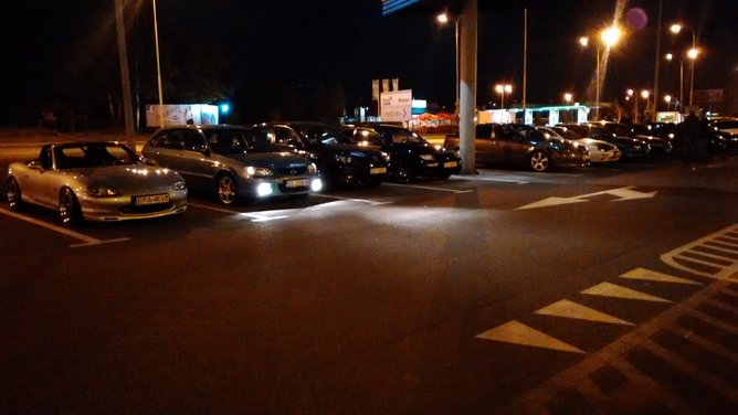

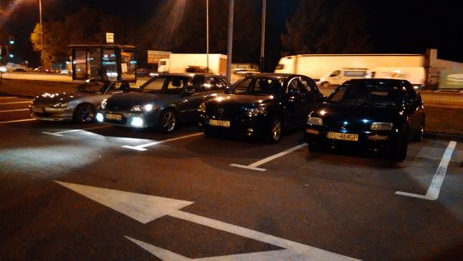

oo :D a kogo to moje oczy widzą :p 6 kupiliście? :) miło :) zapraszam na spoty (apropo dorzucam foto z wczorajszego spota :) ) no i zapraszam na rajskie :D wiesz kiedy chodzimy :)

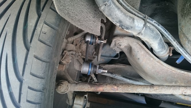

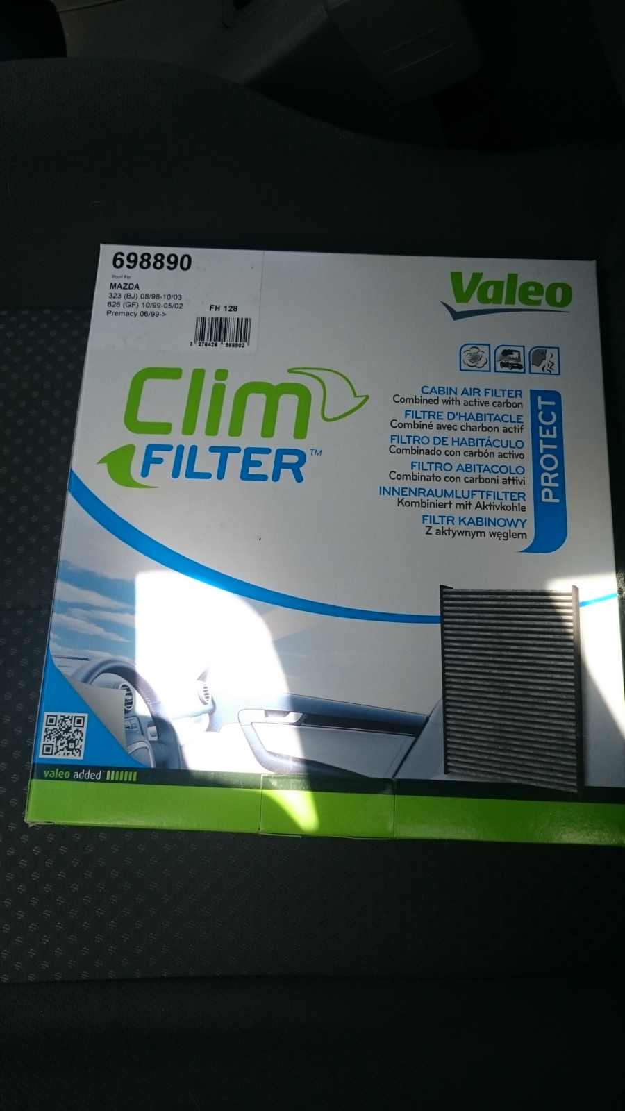

U mazdy wszystko ok :D z nowości wymiana filtra kabinowego na węglowy z foto + uzupełnienie i odgrzybienie klimy, w tym tygodniu uda się chyba również wymienić tylne łączniki na takie dopasowane do <nie powiem> mocowań amorków (z tego co czytałem nie odosobniony przypadek KYB.. mocowanie w złym miejscu, łącznik 160 obija się o stabilizator) po wielu razach wyszukiwania z Eklerkiem dopasowaliśmy takie od .... volvo s60 :D wymiana planowana na czwartek

Czekam na info czy wymiana pomoże, u mnie z tyłu ciągle się to tłucze, jeżeli będzie ok to proszę o pw z detalami łącznika <oczko>

Łączniki siedzą :) weszły bez problemu :) czy jest lepiej ciężko mi określić, bo bałagan w bagażniku też robi swoje.. sprzątnietny ale jeszcze nie jeżdzony, na pewno łącznik przestał obijać się o stabilizator więc można powiedzieć, że operacja się powiodła, łącznik od volvo okazał się nawet twardszy i bardziej masywny od tego z bj, parametry volvo s60/v70 od 2000 roku, tylny 140mm m12x1,75
