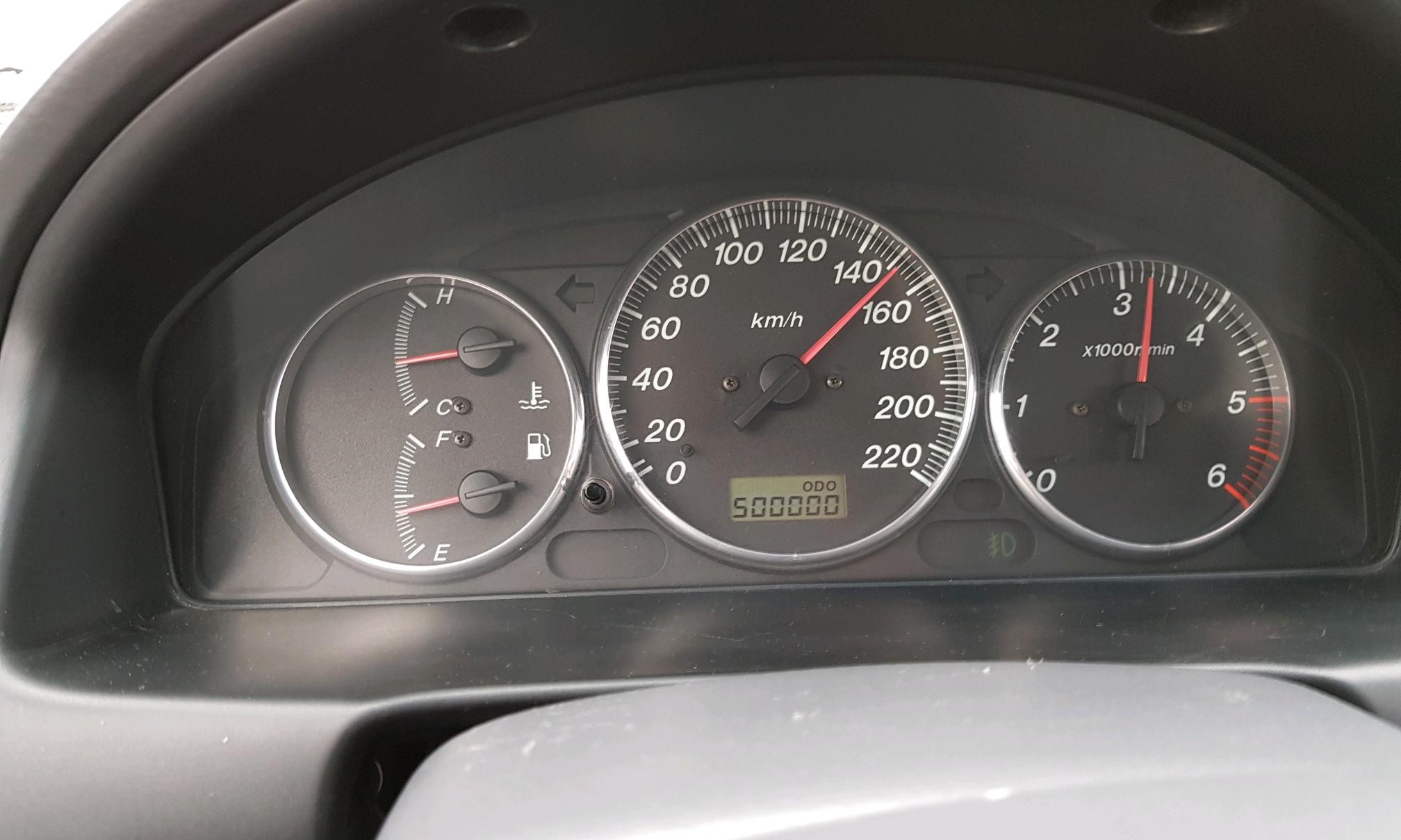

Postprzez dawid075321 » 18 sie 2017, 18:21
A więc tak, ponownie fotka licznika, nic nie poradzę na to, że przebieg tak rośnie . Jednocześnie zapadła u mnie decyzja , iż przy przebiegu 500 000 km kupuję nowe auto i mazdę oddaję do lakiernika, żeby zrobił nowy lakier, kupuję jej nowe koła, dokładnie Japan racing jr3 17' oraz trochę się zrobi silnik przy okazji, tak żeby wyszło ze 150km i 350nm, jak już polecę na całość to wleci też 6 biegowa skrzynia z jakiegoś diesla, tak żeby to miało ręce i nogi.
Auta nie sprzedam już nigdy , bo to nie ma sensu <oczko>
A kiedy już będzie fura podrobiona to będę częstym uczestnikiem zlotów, bo będzie co pokazać :D

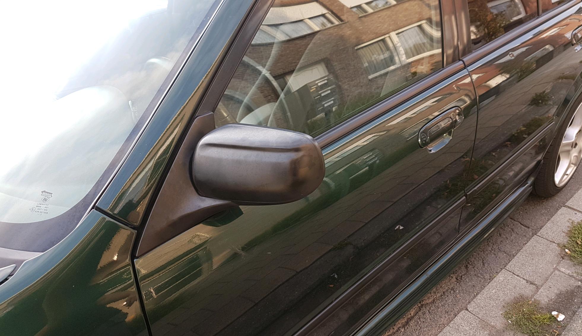

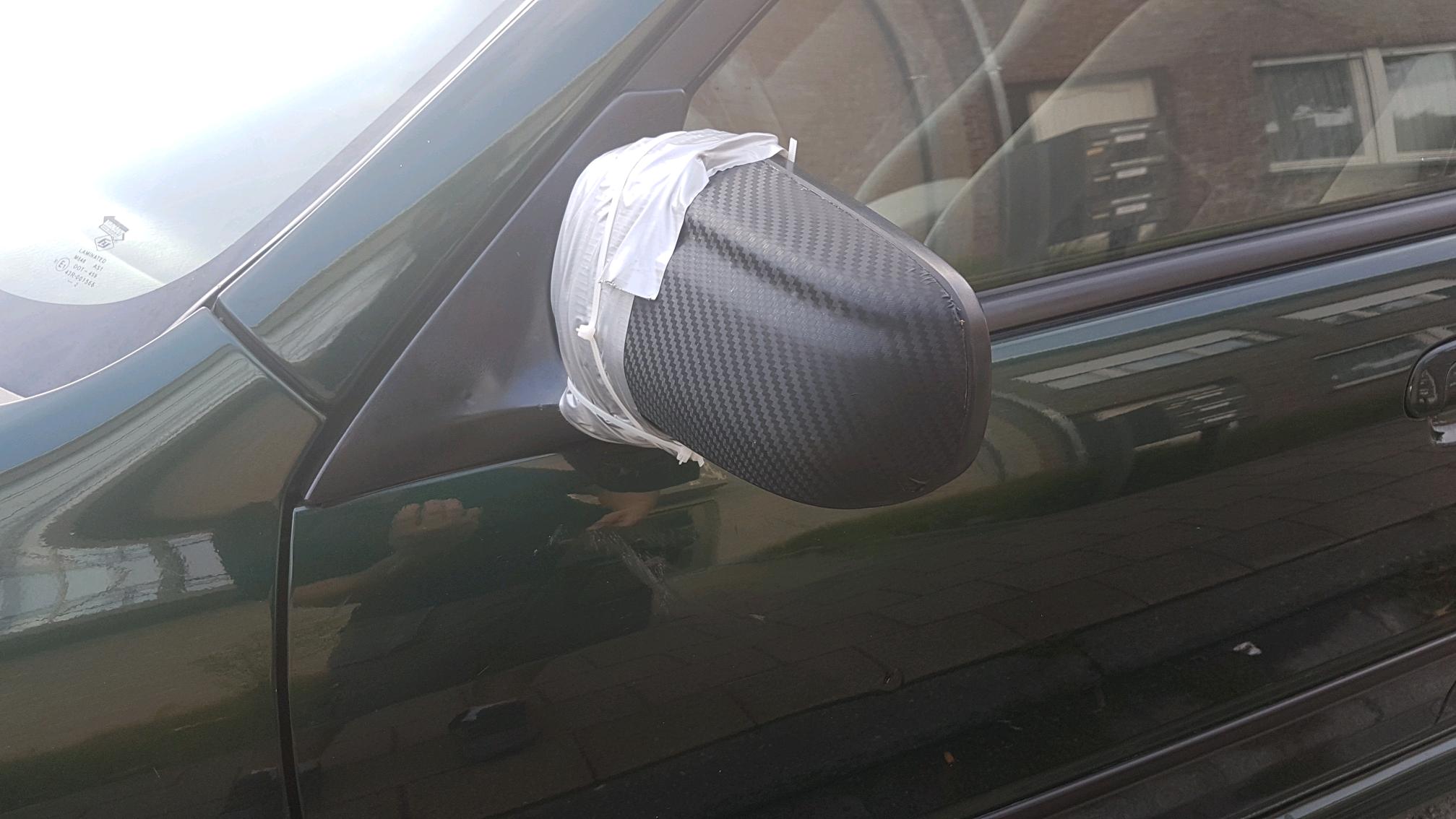

Postprzez dawid075321 » 7 wrz 2017, 18:02
Ostatnio spotkał mnie nie zbyt miły widok z rana. Rozwalone lusterko i porysowane drzwi, sprawcy nie ma więc musiałem się tym zająć sam. Przesyłka za granicę szla trochę ponad tydzień. Na patencie poklejone taśmą jakoś dało radę, na szczęście nie miałem żadnej kontroli na drodze.
