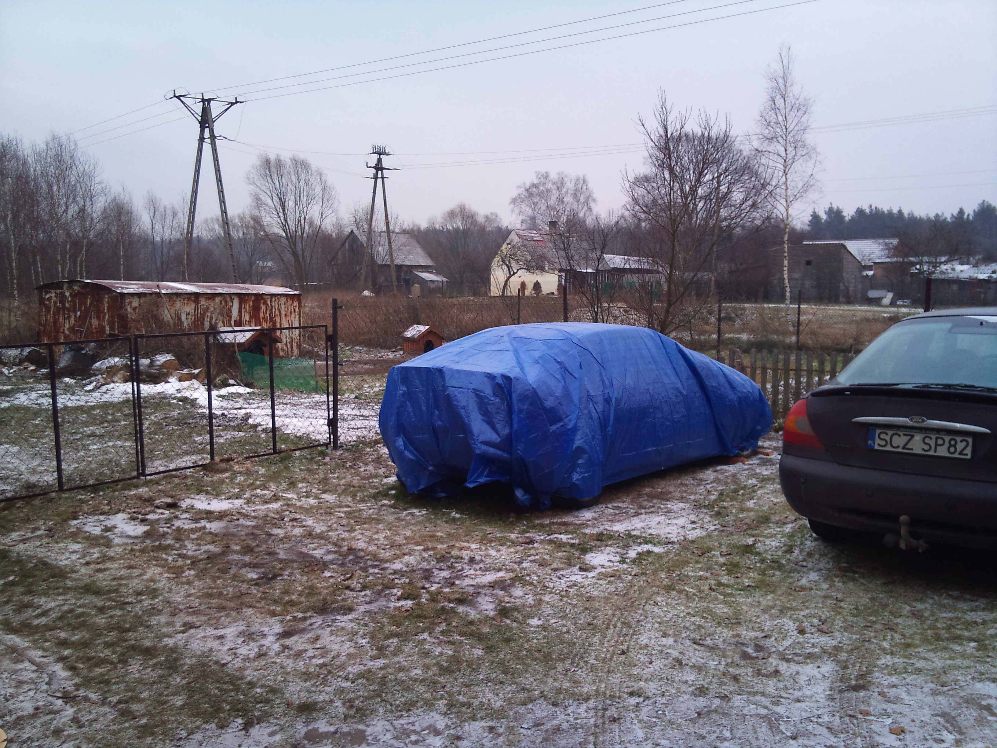

Tak mazda przezimuje, Xedos podobnie lecz on w garażu :

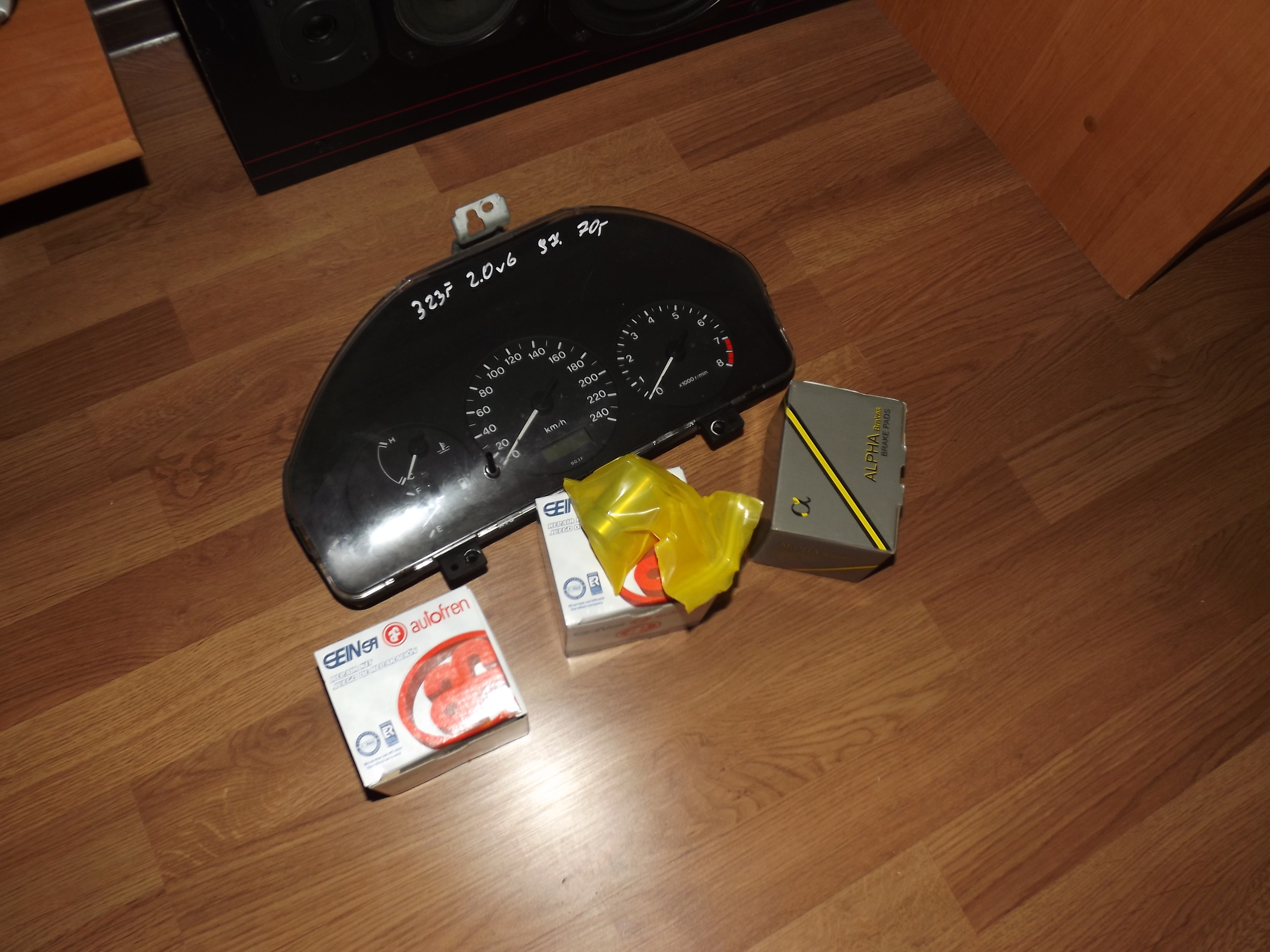

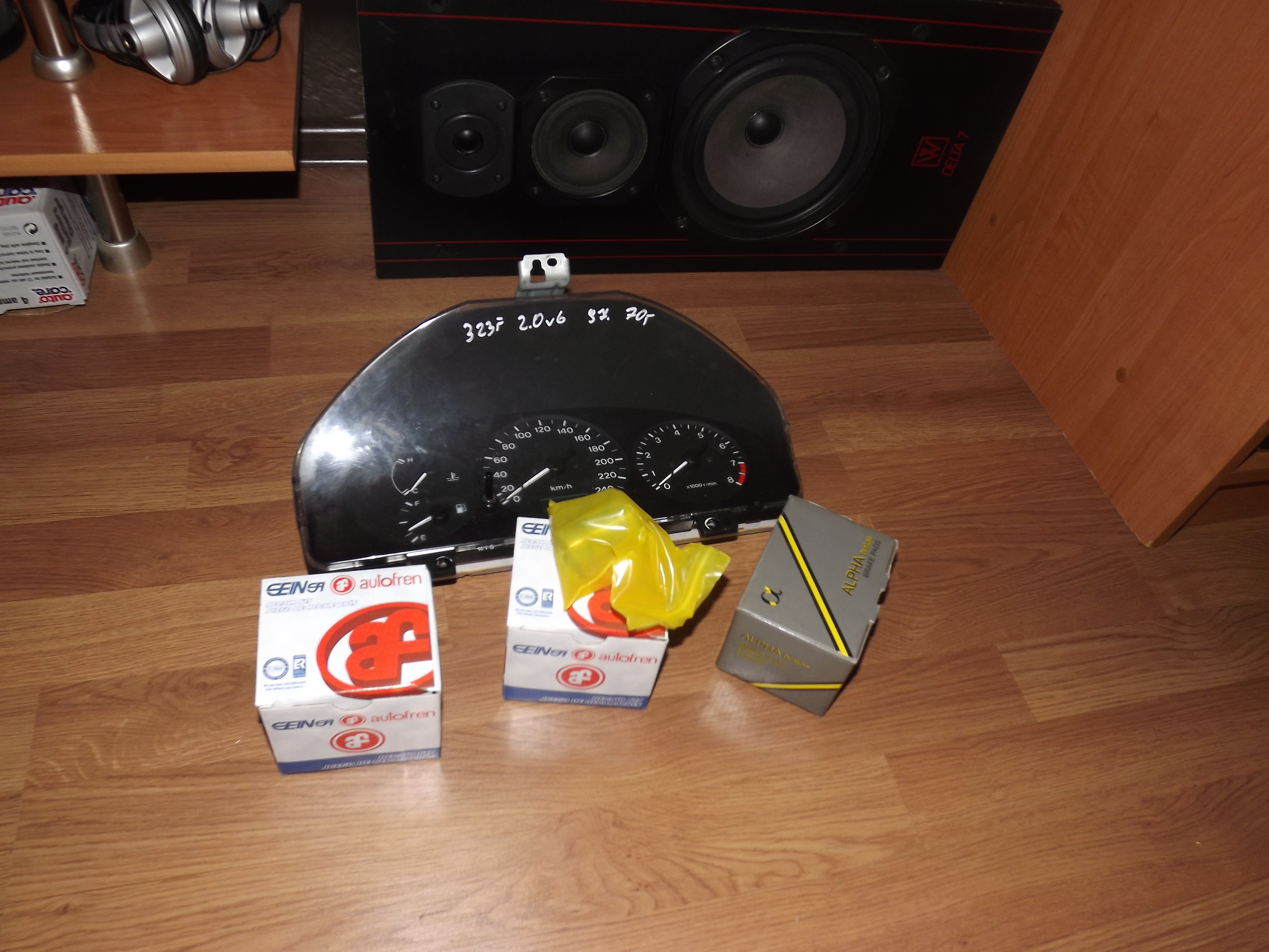

Postprzez radar88 » 28 sty 2013, 22:18
Do pełnej zabawy przyszedł zestaw naprawczy tylnych zacisków jak i klocki.
W tym tyg kupuję licznik od 2,0V6 i będę zakładał białe tarcze na nowy liczniki, a od kogo to wiadomo ;)
