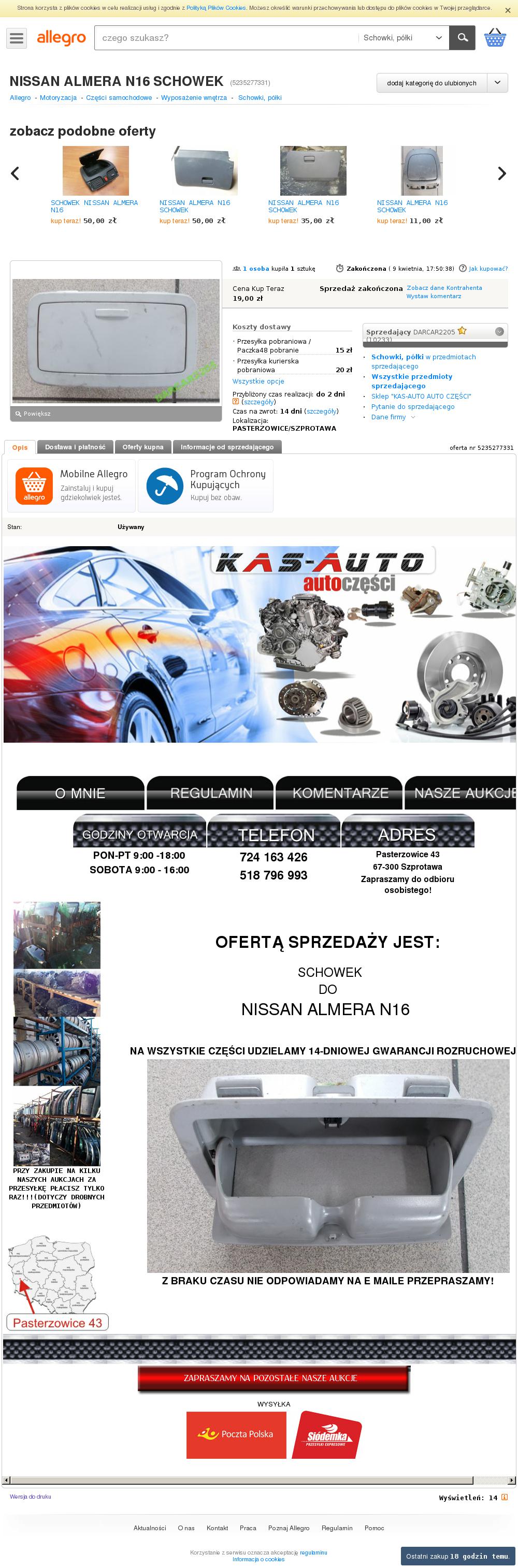

Druga sprawa jaką będę na czasie montował to schowek na okulary z Nissana Almery N16 zakupionej na aukcji:
http://allegro.pl/nissan-almera-n16-schowek-i5235277331.html
Będę próbował wpakować ją pomiędzy osłony słoneczne, jest tam przetłoczenie w podsufitce, myślę że powinno pasować jak w fabryce :)
Jak nie to będę miał dziurę :P

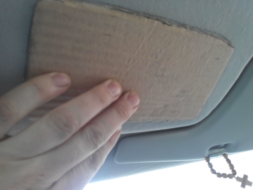

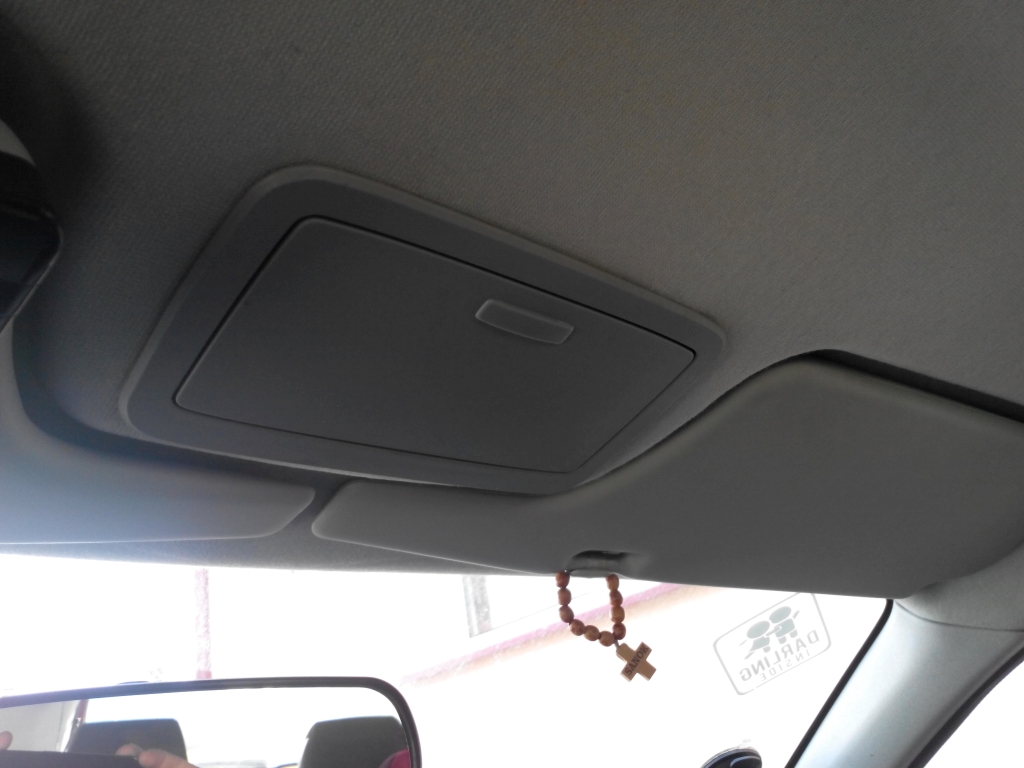

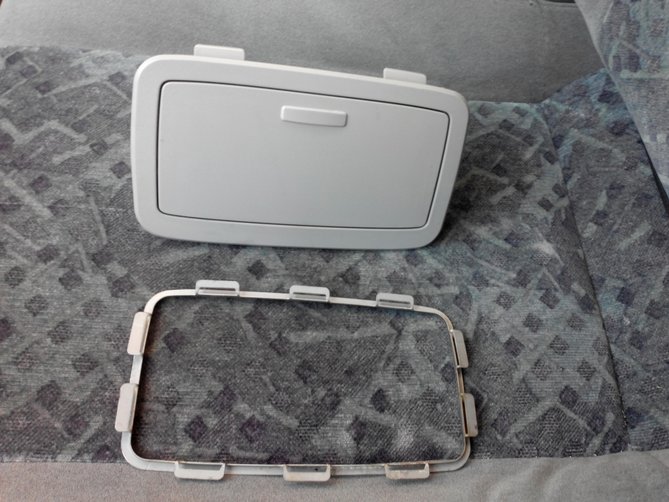

Postprzez misiek1 » 14 kwi 2015, 12:31
No i jest :)
Schowek na okulary zamontowany w planowanym miejscu :)
Całe 20 minut roboty.
Pasuje idealnie i wygląda jak fabryczny :)

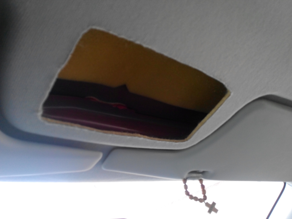

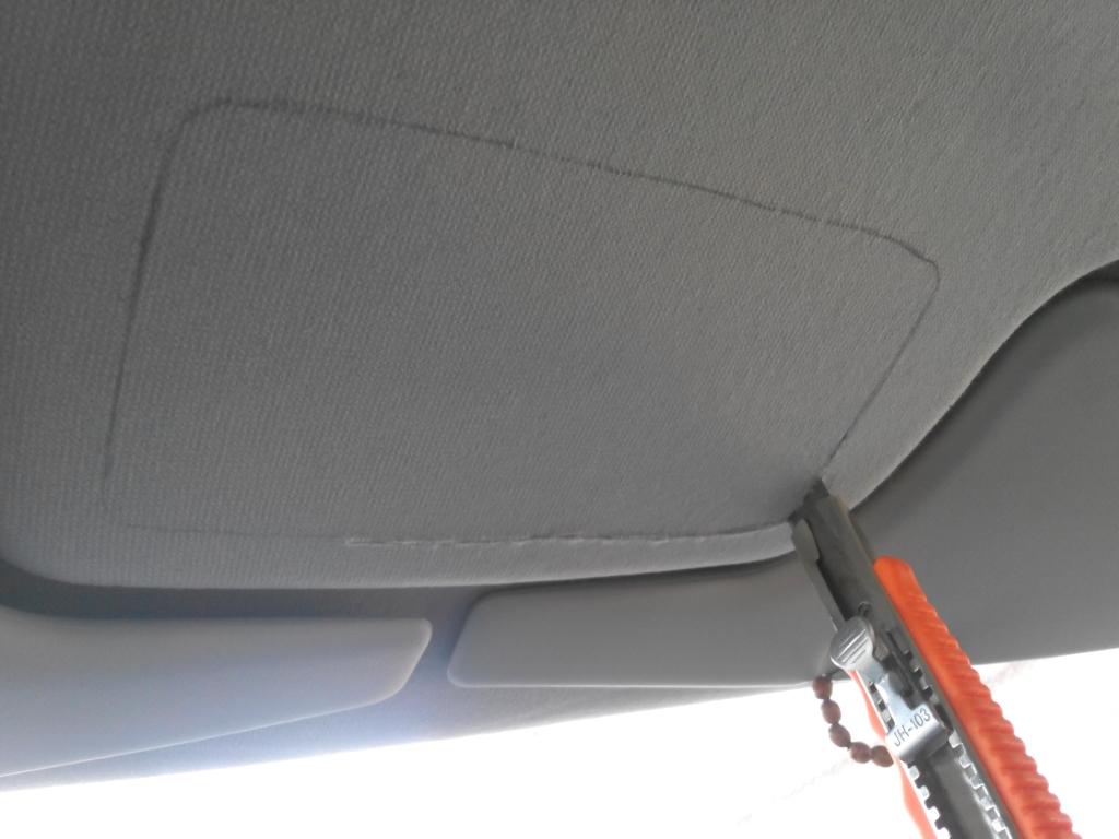

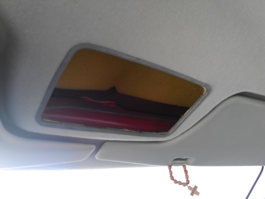

Zestaw montażowy schowek z metalową ramką:
Szablon z kartonu zrobiony i odrysowany na podsufitce:
Cięcie podsufitki ;P :
Efekt pracy :D
Metalowa ramka montażowa już a miejscu :)
I gotowe, estetyka jak z fabryki i w końcu okulary będą miały miejsce :D Koszt schowka z wysyłką 34 zł :)
