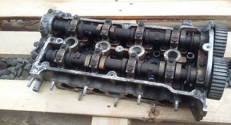

Jutro zdobęde cos , cos pomoze mi wygonić to wku..wiające dzwonie z podmaski. Buda polift to i silnik teraz bedzie polift :D

Dokladnie w 98' wywalili łancuch i drugie wałek juz był tez paskiem napedzany. Głowica jest z Z5 tylko nie z501 a z502.

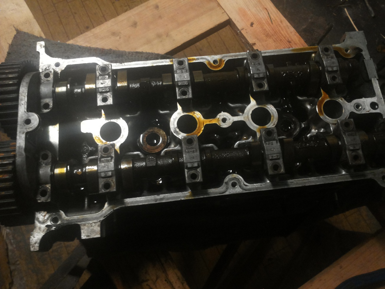

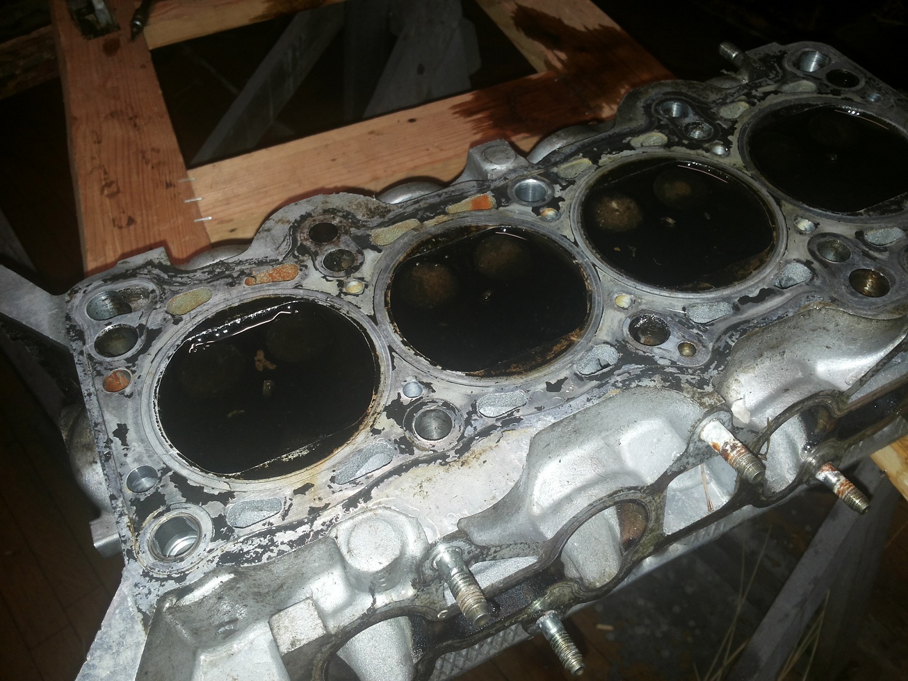

Postprzez rafał88 » 23 gru 2016, 20:56
Dzisiaj juz troche rozkreciłem główke i wyczyscilem , strasznie była zawalona syfem nagarem z oleju....
Sprawdzilem tez czy wszystkie zawory trzymaja i jest elegancko na wszystkich 4 garach.

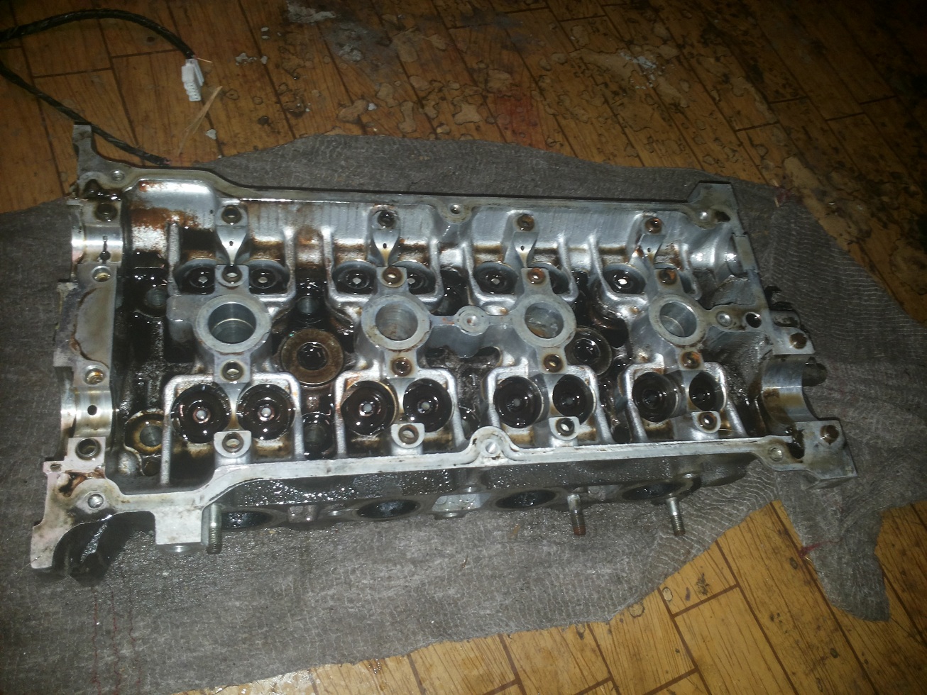

Zrobie to mimo tego,ze wszystkie ładnie trzymaja ;) ZMierzylem luzy na zawroach i na 16 jest 0.20/0.25.
I tak trzeba wszystko rozebrać uszczelniacze wymienić na zaworach i jeszcze ją wyczyscic :)

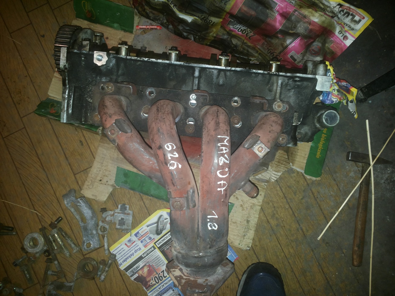

Taka sytuacja na froncie :D Gdzie ta wiosna :D <rotfl>I kolektor juz pasuje do głowki z Zetpadaczki

Co to za kolektor?626GE czy GF?z 1.8 FP czy FSa?Rozumiem że 4--->1? co ma on dać?

Z 626 fp/fs. A co da to bedzie widac napewno lepsze niz piździk z zeliwa ;) Moze zostanie 4-1 a moze zrobie 4-2-1 zobcze jeszcze ;)

Aa co do samego kolekotra ma znacznie wieksze kanaly takze mysle zw cos pomoze .
