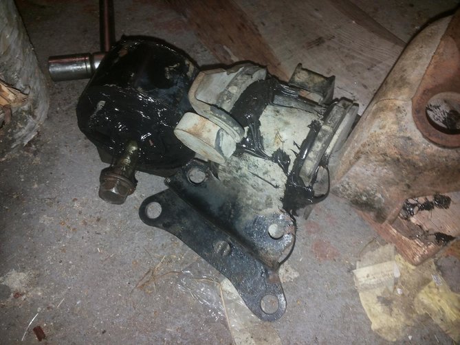

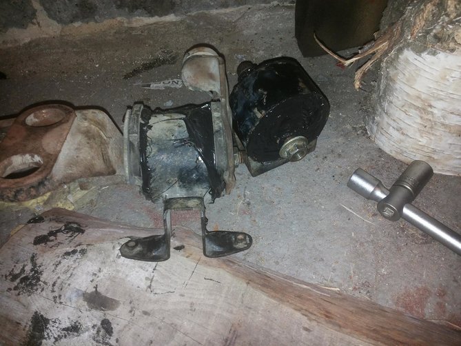

Wczoraj wieczorem powalczylem i wyjete poduszki i zalane masą poliuretanową z Wurth, trzyma jak złe nie da sie wogole ruszyc podszką w rekach jak to wczesniej było, teraz wkrecona w imadło i trzeba dobrze sie wybulić ,zeby ruszyc gumą :D Teraz jeszcze tylną wydrzec z podnosnika to bedzie jazda <rotfl>
Poduszka od skrzyni i od strony chłodnicy
Postprzez czarek1991 » 27 sie 2016, 08:40
Poduche od strony grodzi wyszarpales bez opuszczania sanek?
Od: 22 sty 2012, 15:09
Posty: 1404 (4/6)
Auto: Jest: 6 MPS L3-VDT
Była: 323F BA KL
Postprzez rafał88 » 27 sie 2016, 19:20
Nie nie tej jeszcze nie wyciągnąłem i najchętniej kupilbym używkę żeby ją zalać a później podmienić bo jest z tym roboty.

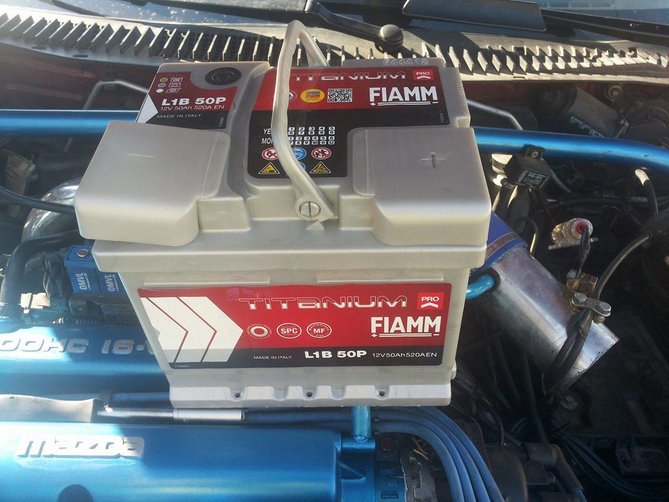

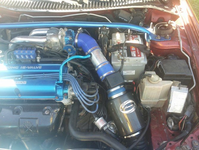

Postprzez rafał88 » 14 wrz 2016, 12:55
Efka dzisiaj z samego ranca dostała nowy akumulator Fiamm 50ah, chcialem mniejszy ale nie było... Stary topdrive z tesco ponad 7 letni jeszcze coś tam trzymał i auto odpalało. Choc jak dłuzej muzyke zostawiałem właczoną to kondesator darł sie, ze mało pradu :P Zamowiona glinka takze jakies cos z odswieżaniem lakieru bedzie też .

Postprzez czarek1991 » 14 wrz 2016, 17:04
Czemu taka mała bateria? :D Ja w poniedzialek tez kupowalem, FauVerta (produkowany przez Varte) i wziąłem 60Ah :P

Postprzez rafał88 » 15 wrz 2016, 14:26
czarek1991 napisał(a):Czemu taka mała bateria? :D Ja w poniedzialek tez kupowalem, FauVerta (produkowany przez Varte) i wziąłem 60Ah :P
Dlatego ze manual dla tego alternatora 70A przewiduje od 42 do 48ah :P A ze nie było własnie nic w tym przedziale wziolem 50ah .

Postprzez Eshiru » 27 paź 2016, 14:32
Ciekawa sprawa z zalewaniem tych poduszek. Jakie odczucia po takiej operacji? I pytanko, z tego co widzę to sprzedają to na allegro w tubach 300ml, ile tego dziadostwa trzeba na poduszki?
Zastanawia mnie też trwałość takiego zabiegu, na logikę nie ma prawa to długo trzymać, chyba że się mylę.
