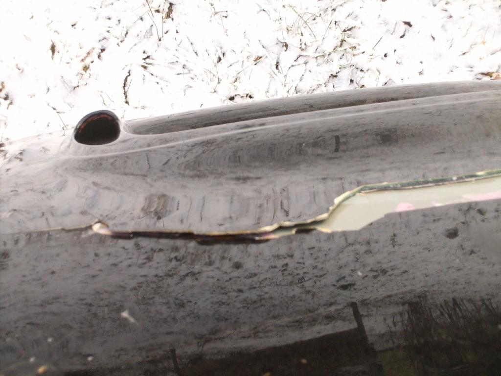

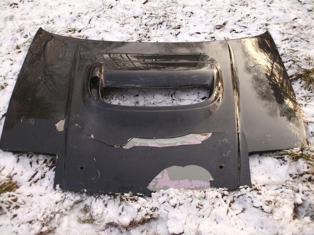

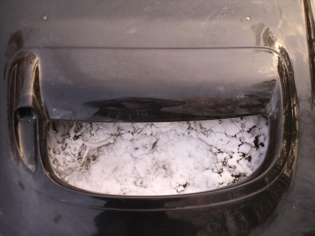

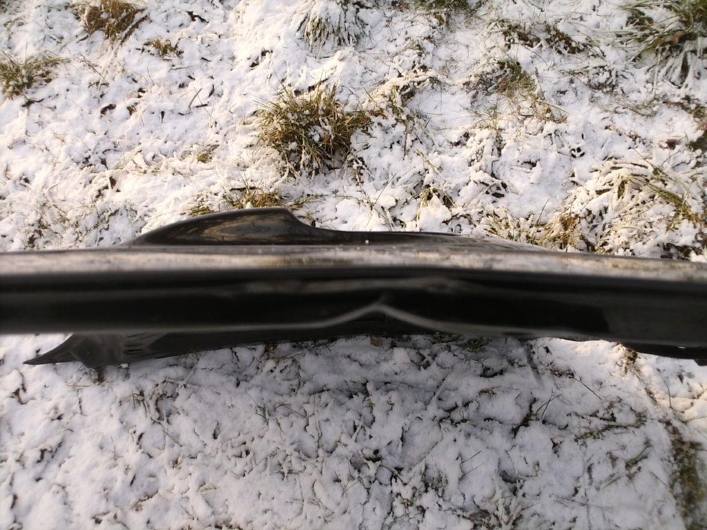

Jakoś zapomniałem o tej masce... Maska dotarła do mnie w takim stanie...
Mam nadzieje że lakiernikowi uda sie coś z niej wyczarowac. Na wiosne pojawią sie nowe foty z załorzoną maską...

uuuu widze niezaciekawy stan tej maski :|

był ciekawy do momentu kiedy trafił do pocztowskich łap :|

No wapna to ktoś tej masce nie pożałował, do tego chłopaki na poczcie pobawili się nią w ringo i wygląda jak wygląda :–|
Jeśli tylko nie jest połamana to na pewno coś z niej będzie, ale szpachla znowu pójdzie w ruch i jeżeli nie chcesz tej maski co rok poprawiać, to lepiej przypilnuj blacharza, żeby zadbał o włókno utwardzające, to raz a dwa że powłoka lakiernicza musi być porządna z dobrym podkładem, co najmniej 3 warstwy lakieru, jeżeli nie chcesz po każdej zimie wiewiórki oglądać.
Generalnie, sądzę, że jeśli dasz to dobremu fachowcowi to coś z tego jeszcze zrobi ... a jak zobaczyłem ją z bliska, to teraz to już tylko i wyłącznie czarny siatex ..

No właśnie mam dobry zakład blacharsko-lakierniczy w swoich okolicach. Lakierowali i wstawiali mi nowe drzwi od strony pasażera po lekkiej stłuczce i zrobili to świetnie i nawet nie widać minimalnych różnic w lakierze. Na wiosnę oddaje im samochód bo mam do lakierowania nieszczęsną maskę, progi lewe i prawe, zderzak przedni, błotniki tylne zaczyna już powoli brać ruda i trzeba to ogarnąć, klapa tylna tak samo... Więc mam sporo rzeczy do zrobienia.

ale SEBA :D wsadzanie drzwi i malowanie to nie jest to samo co szpachlowanie maski :) trzeba to robic szpachlą z włóknem poza tym to jest najprostrzy i najbardziej wyexponowany element samochodu na którym zawsze widać jak są jakieś niedoróbki :) więc na serio ich dopilnuj :) nie twierdze ze coś zwalą ale sam teraz widzisz jak wygląda ta maska po przesyłce... jak by była inaczej zrobiona nie maił bys takiego problemu :) co prawda samo przymocowanie wlotu jest zrobione super :) pozdro :)

Wiem że to nie to samo, ale mam nadzieje że wszystko zrobią ok...
Palkerson napisał(a):sam teraz widzisz jak wygląda ta maska po przesyłce... jak by była inaczej zrobiona nie maił bys takiego problem
Widzę... :( mam nadzieje że nie będę sie musiał już przejmować tą maską po zrobieniu jej. :)
