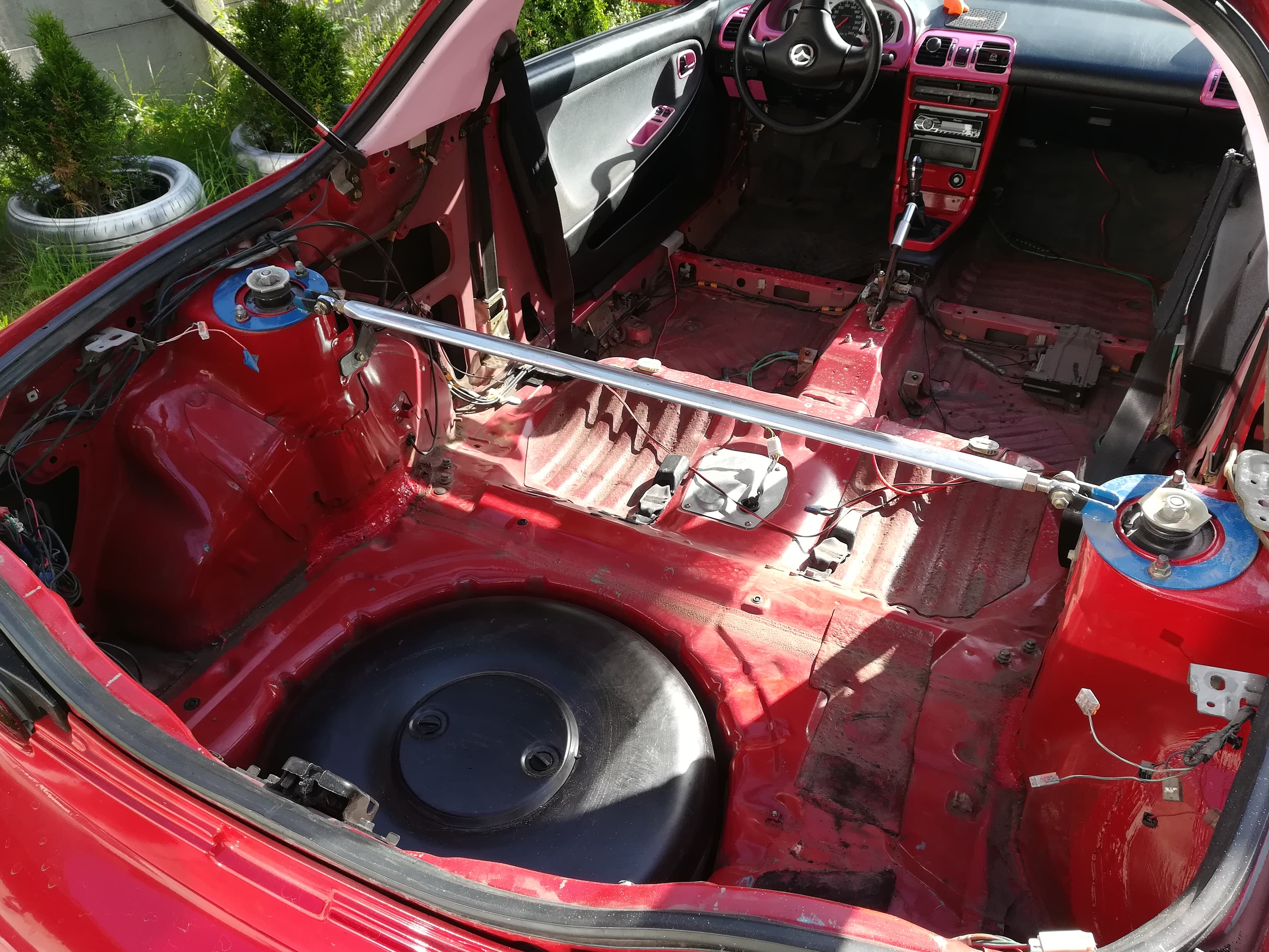

Mazda śmiga ,nabija kolejne kilometry,zaczynamy temat z blachą,progi,i parę miejsc do poprawek i konserwa dobra.

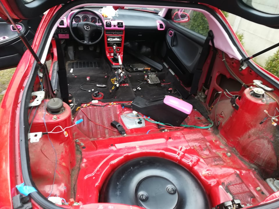

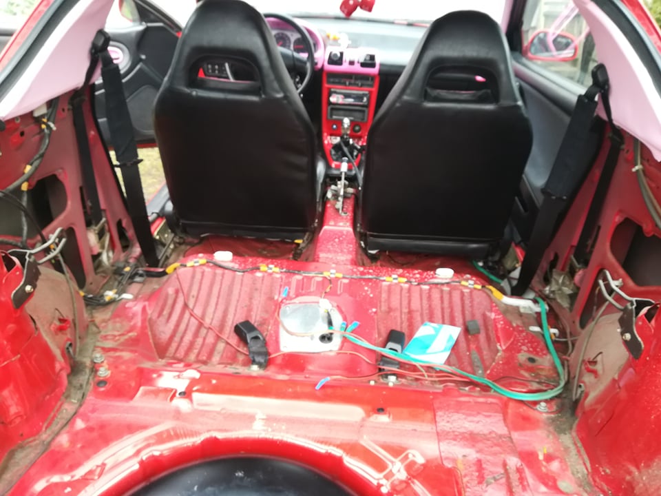

Co by ułatwić i ciut obniżyć całe koszta,zrobiłem wydmuszkę w środku , bo w poniedziałek jedziemy do Blacharza u którego trochę postoi,

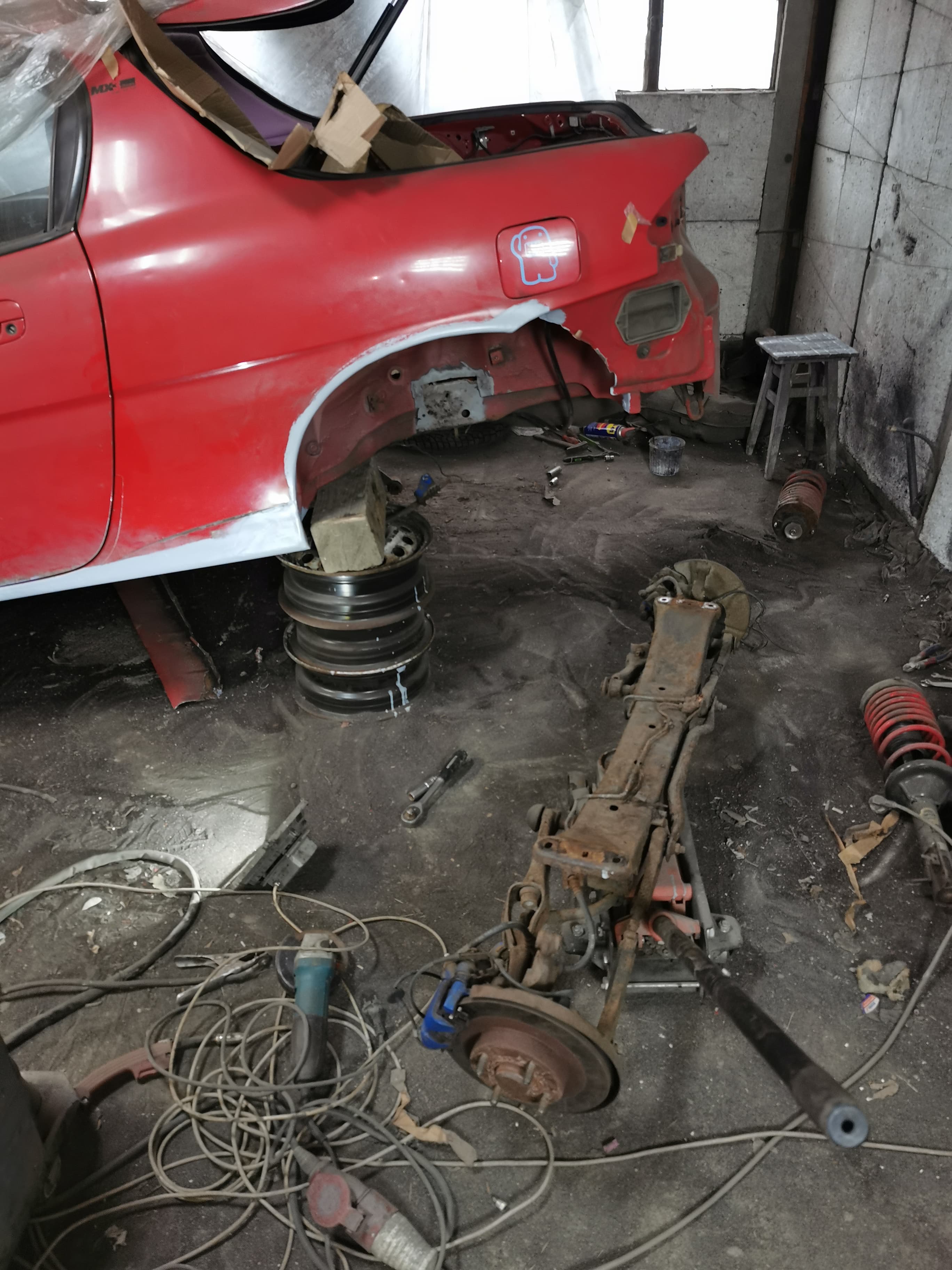

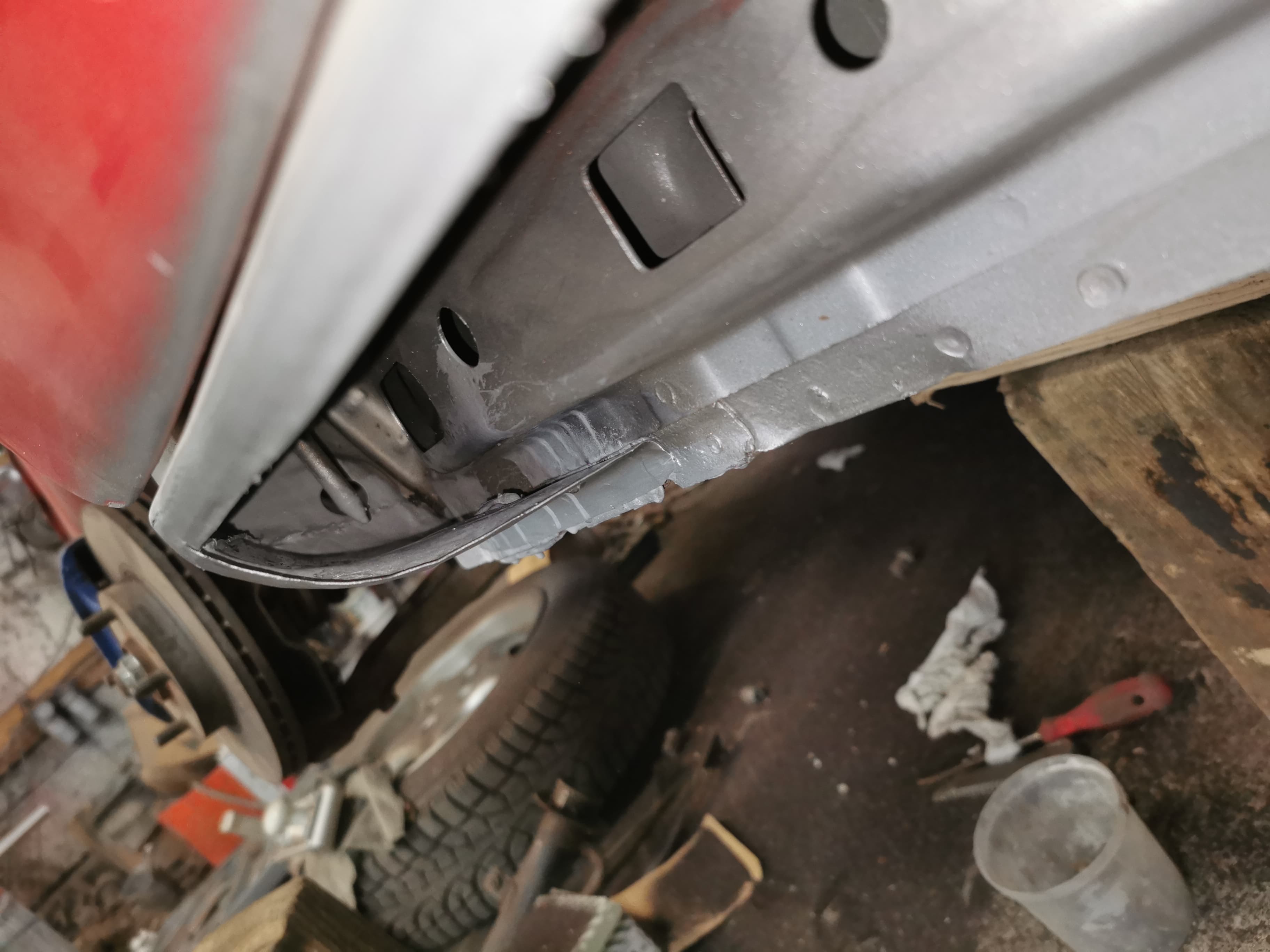

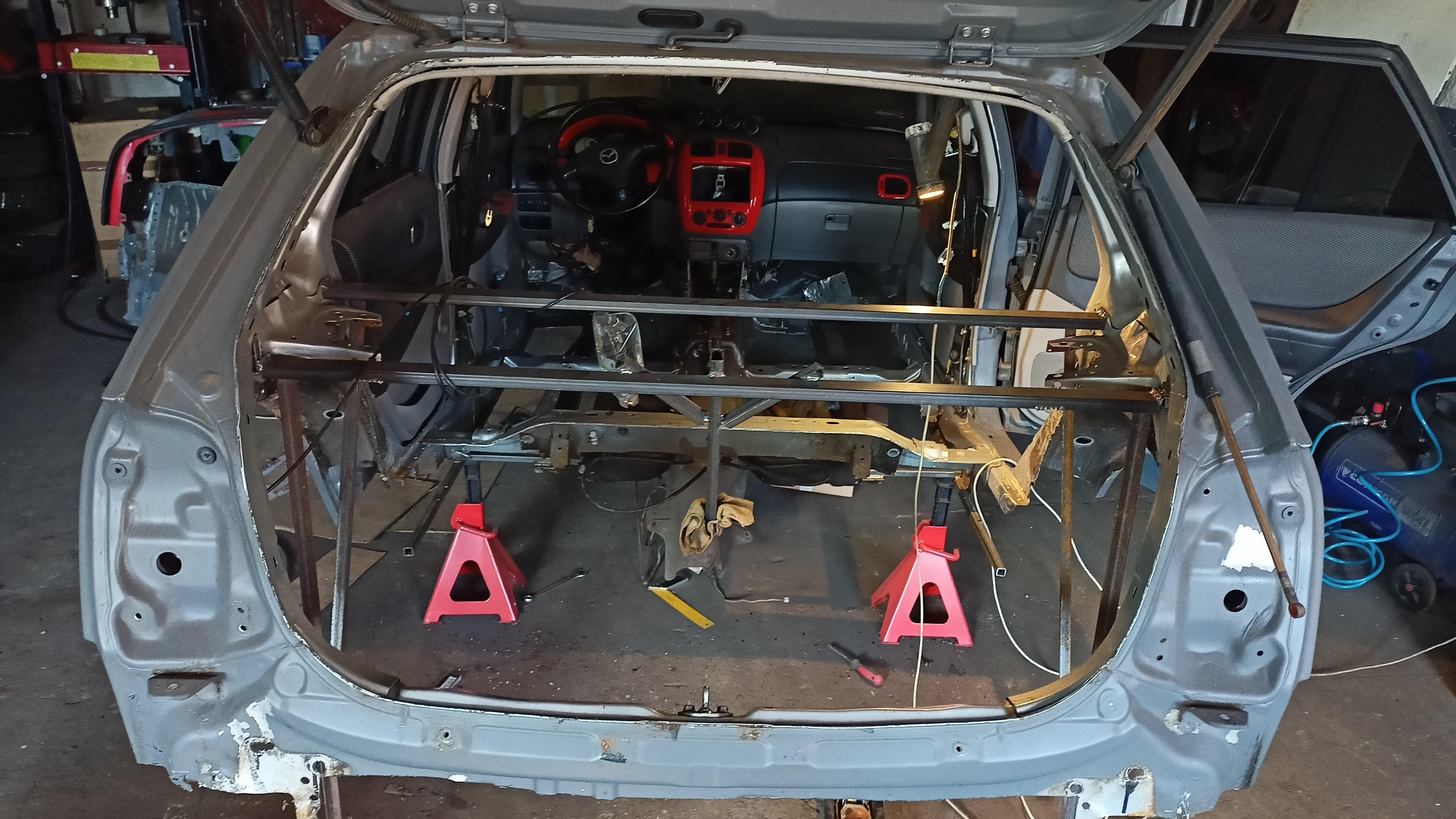

Postprzez freestylee » 8 lut 2022, 22:56
Auto odstawione do blacharza ,podkradłem parę fotek z dzisiejszych prac rozbiórkowych :)
Mazda się pozbywa blach :D
Czekam na dalsze rozbiórki i informację do co dojdzie/wyjdzie do zrobienia przy tym , roboty będzie.... hmmm dużo.

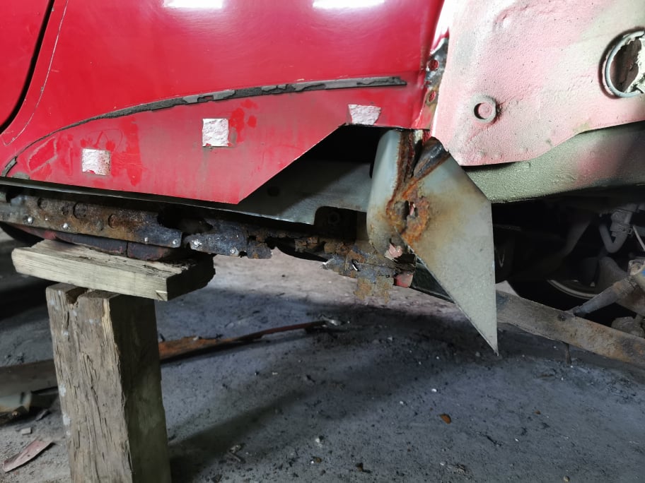

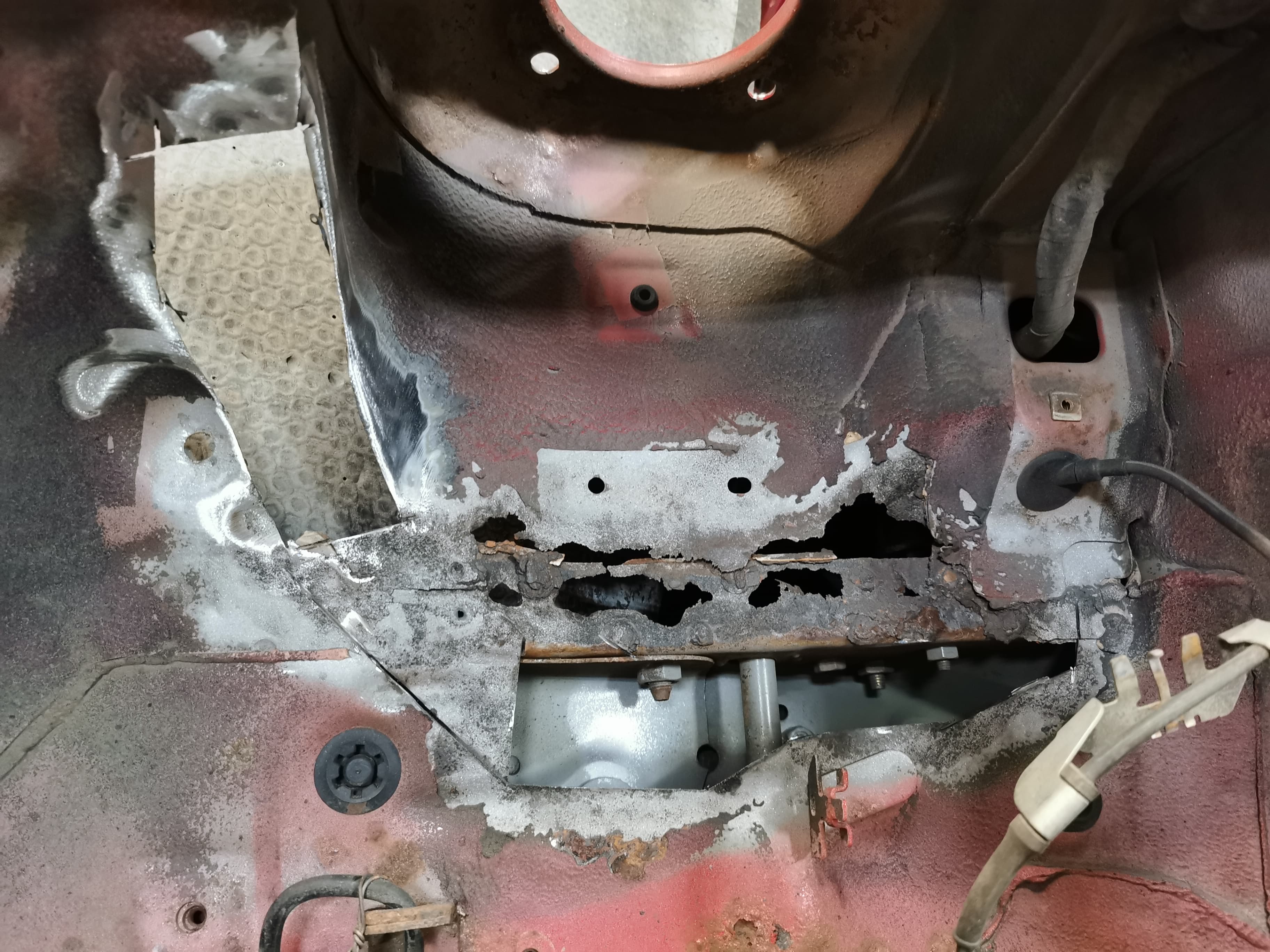

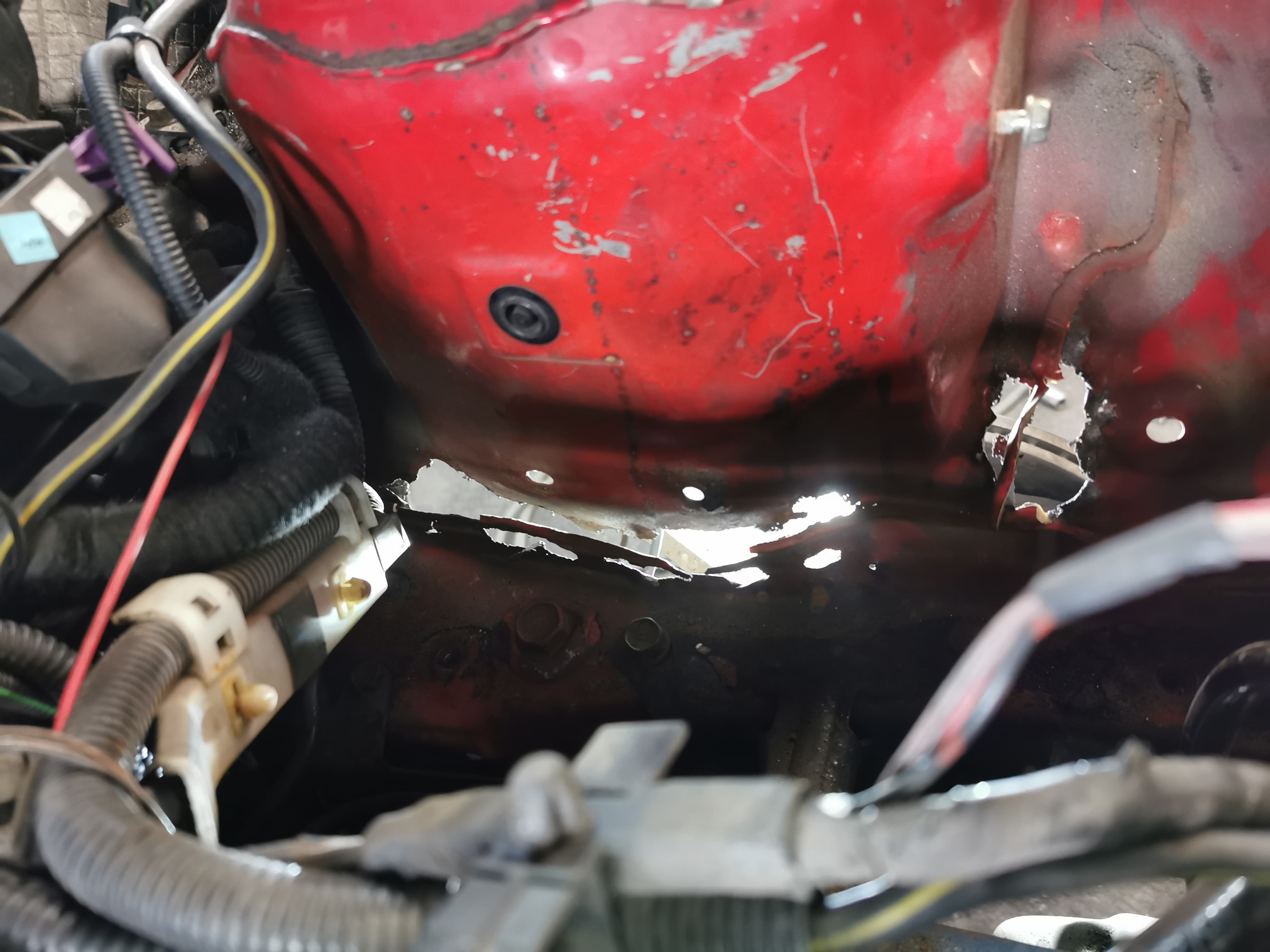

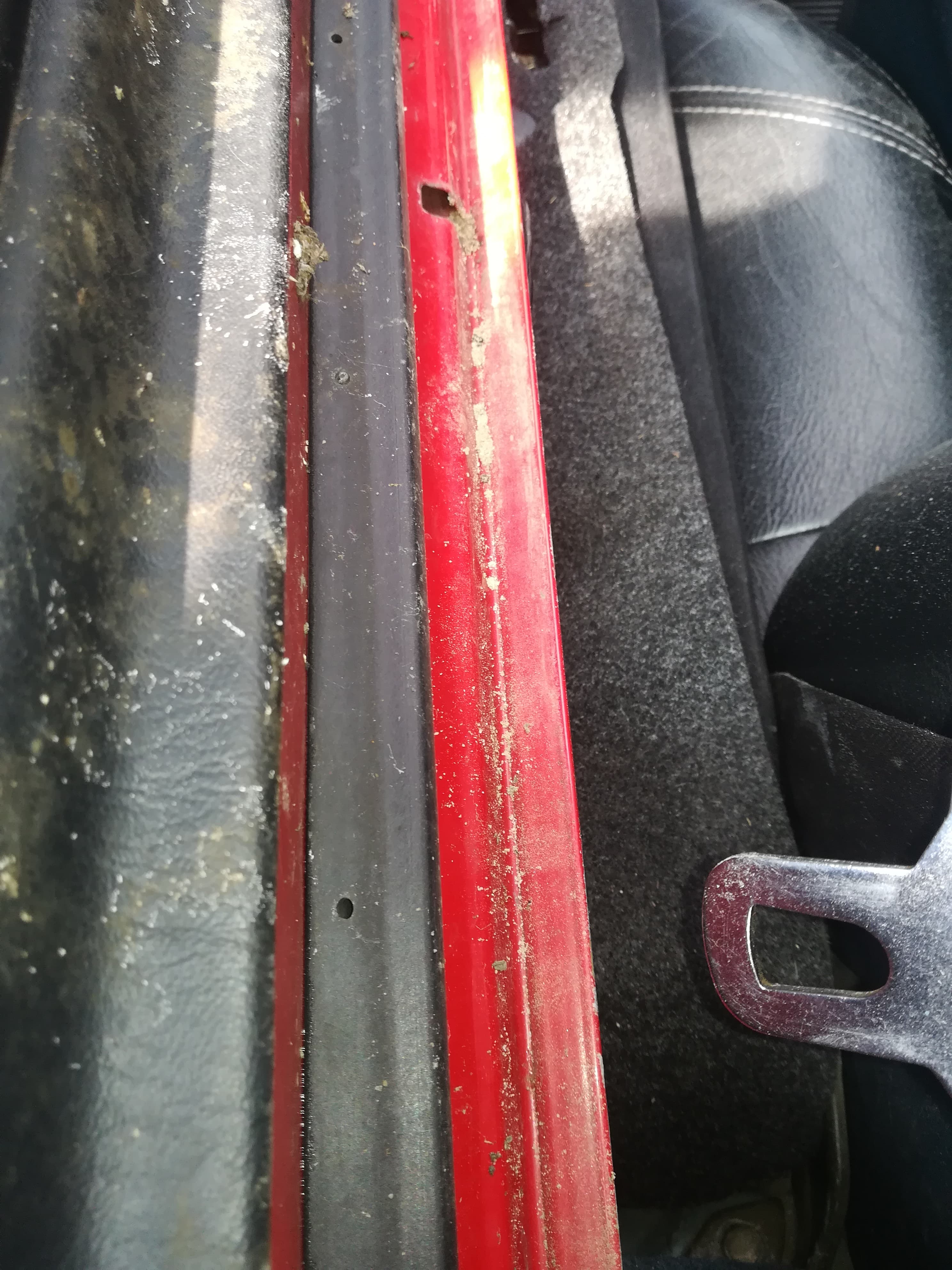

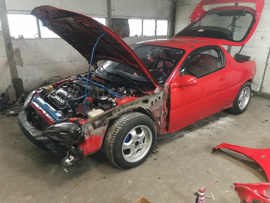

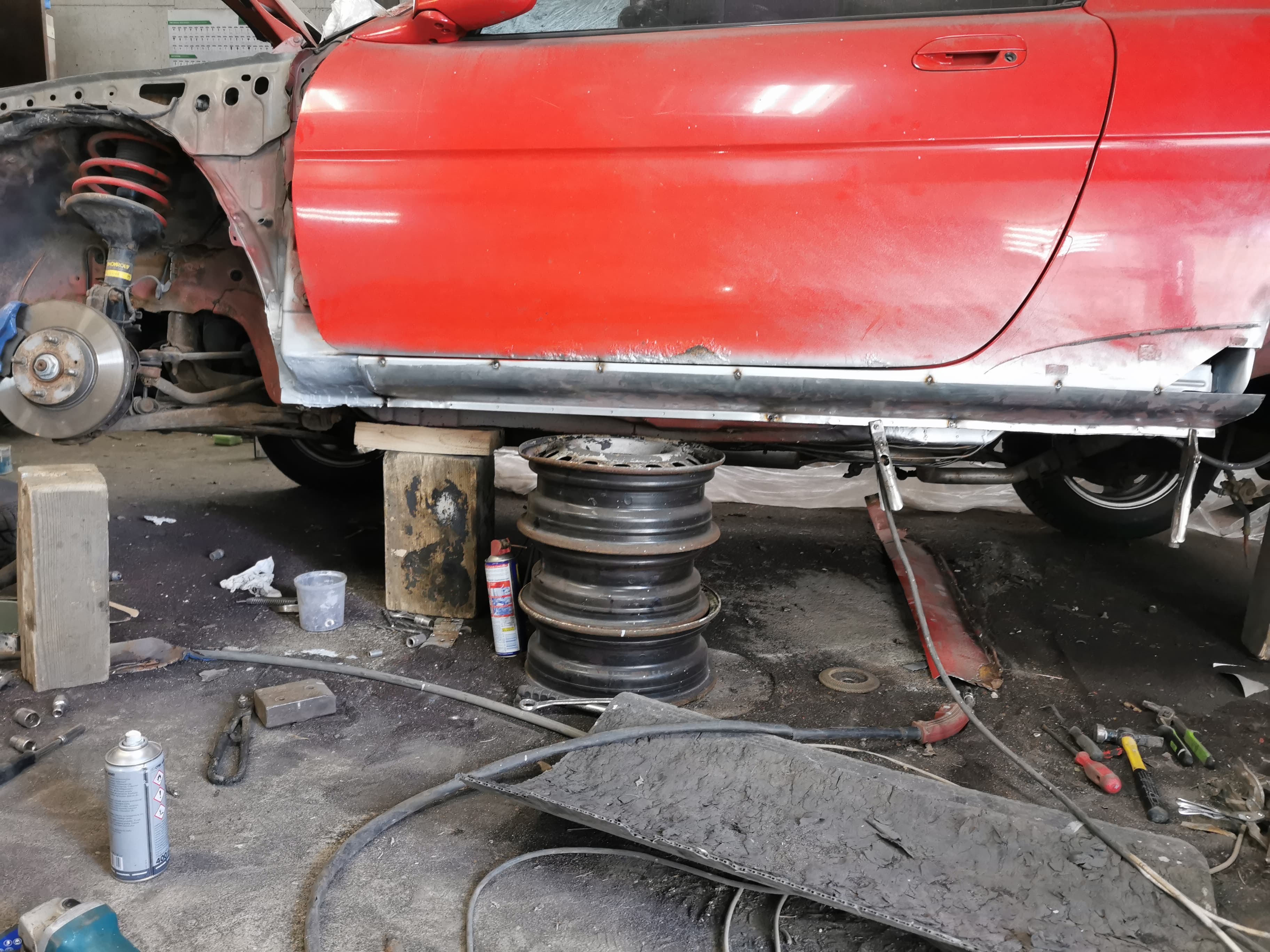

Postprzez freestylee » 21 lut 2022, 18:43
Powoli coś tam się dzieje ;P
niby nic...
eh
rudo , ale – 29 lat.... ;)
tutaj też tak sobie , ale jest co ratować ;)

Postprzez freestylee » 24 mar 2022, 22:48
DARO MAZDA 323 napisał(a):Ładny postęp prac
Powoli walczy z tą blachą :)

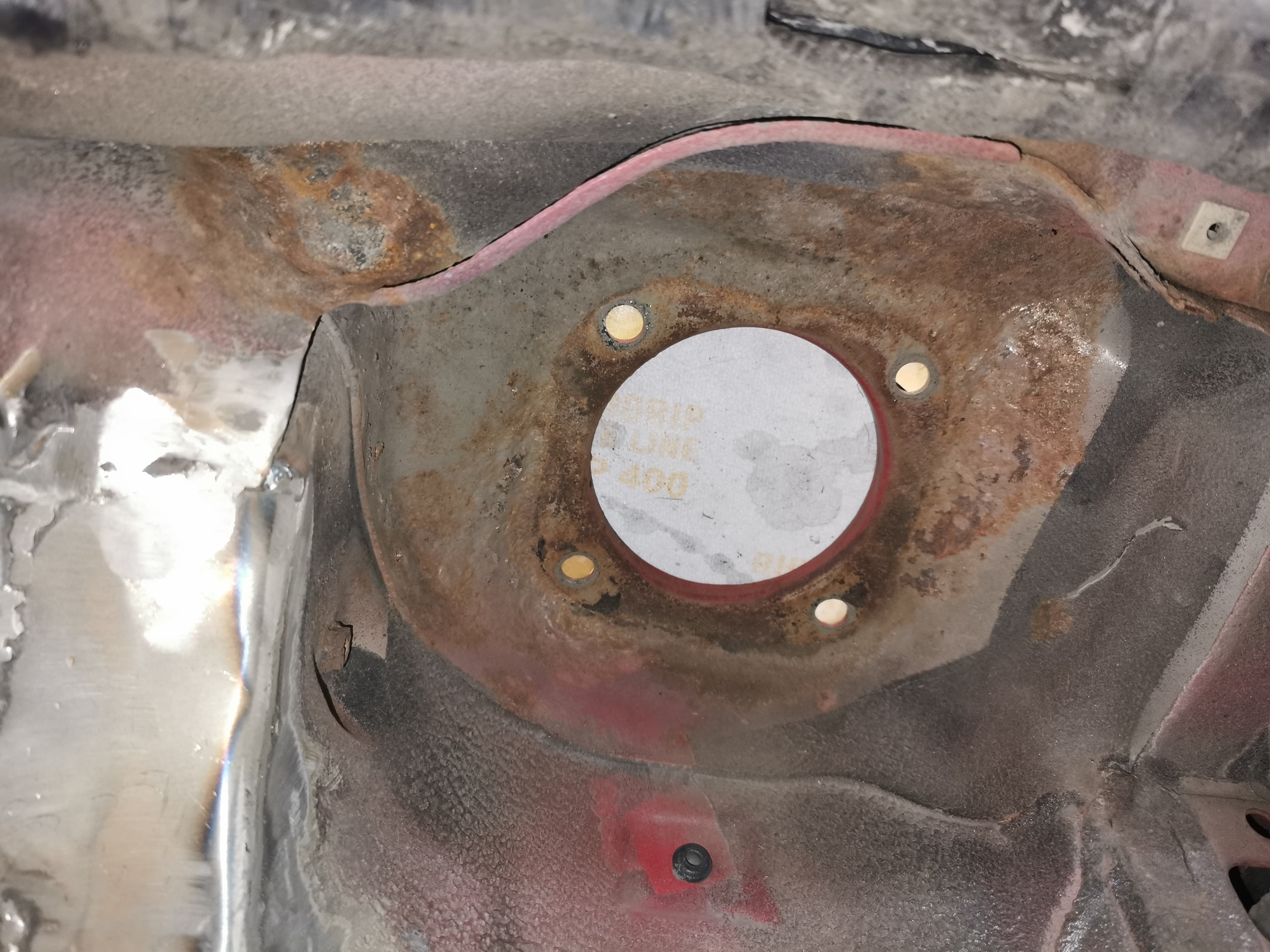

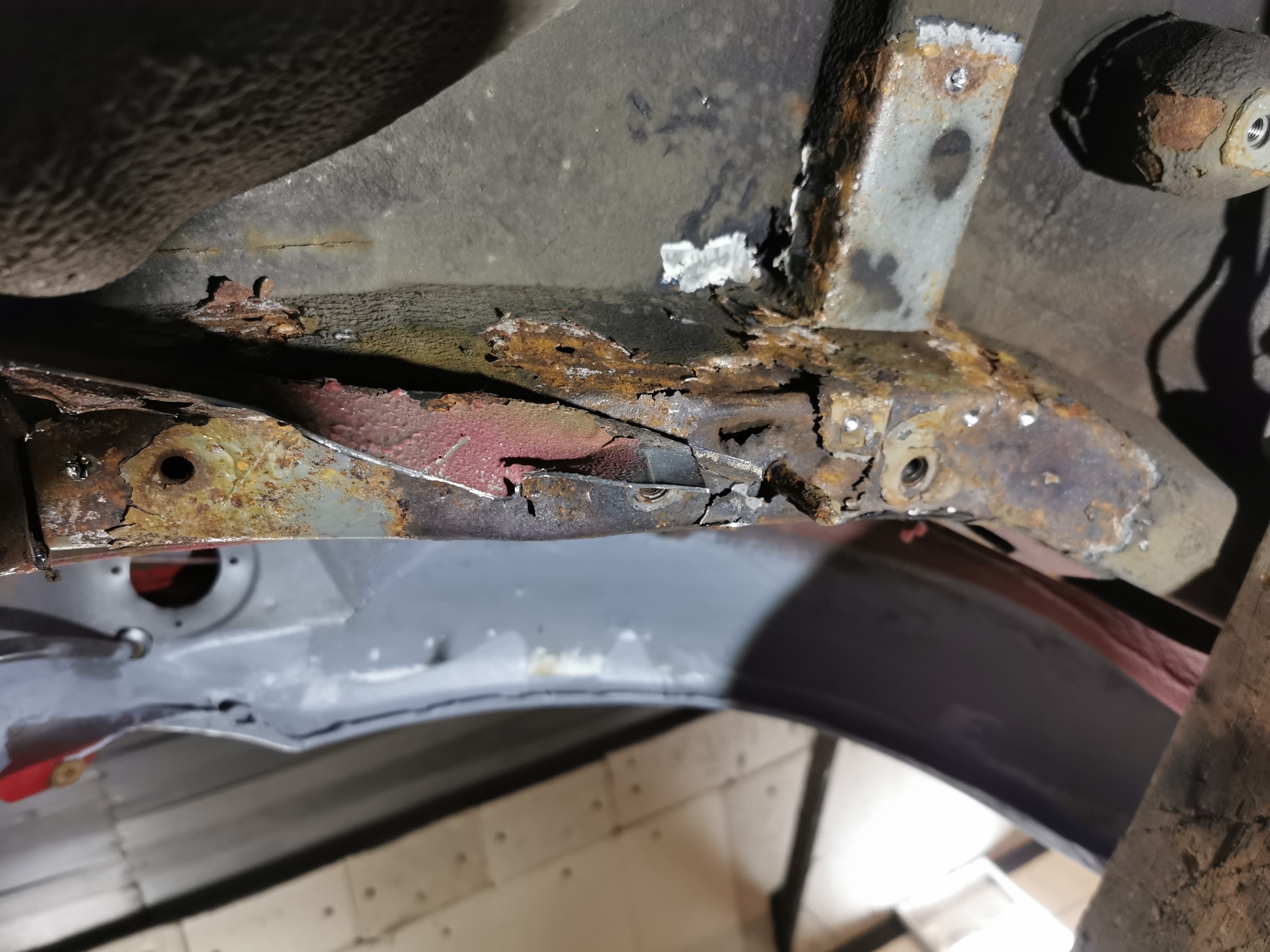

CDN zdjęć i mały szybki opis co doszło...

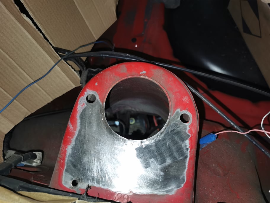

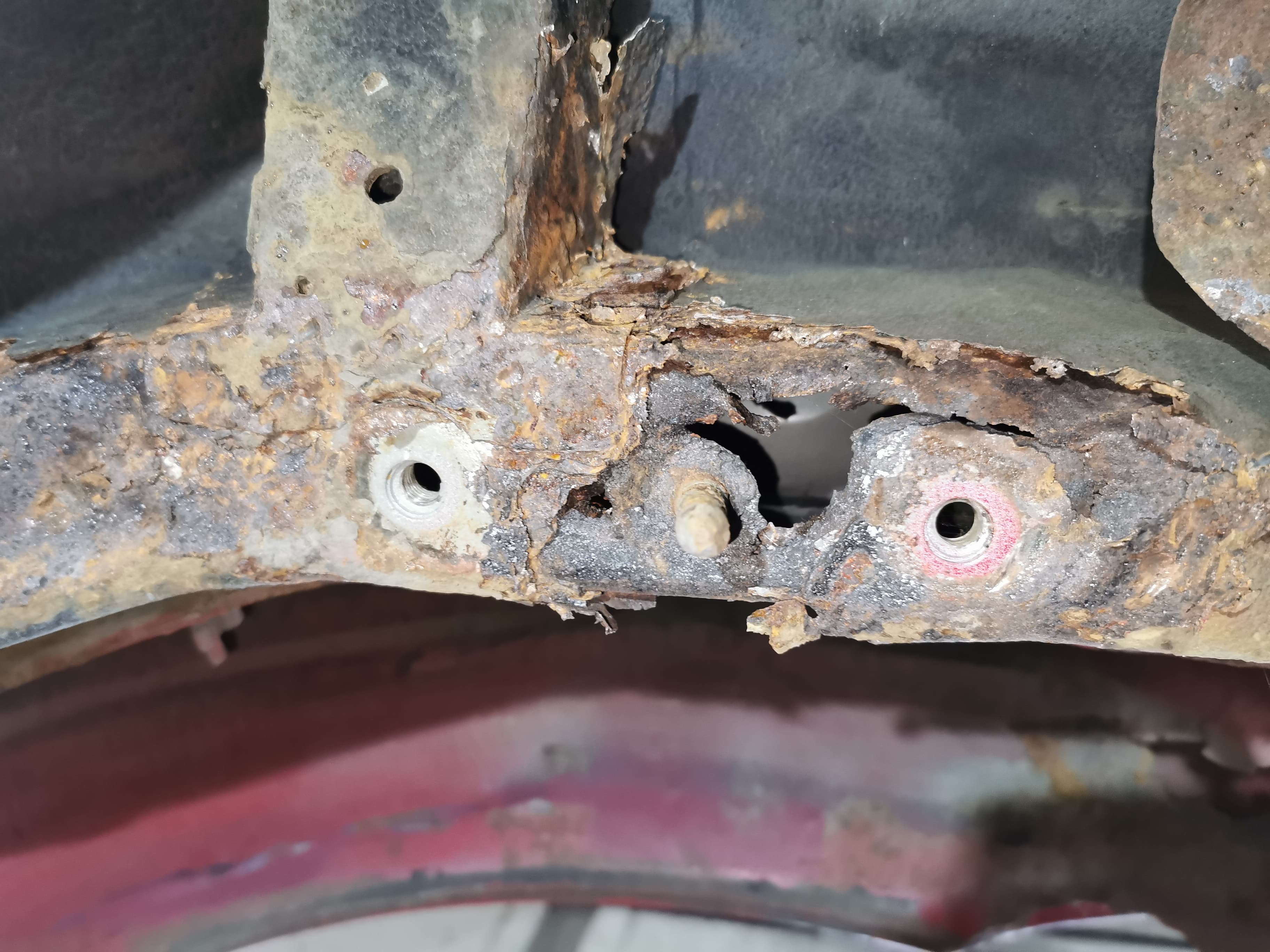

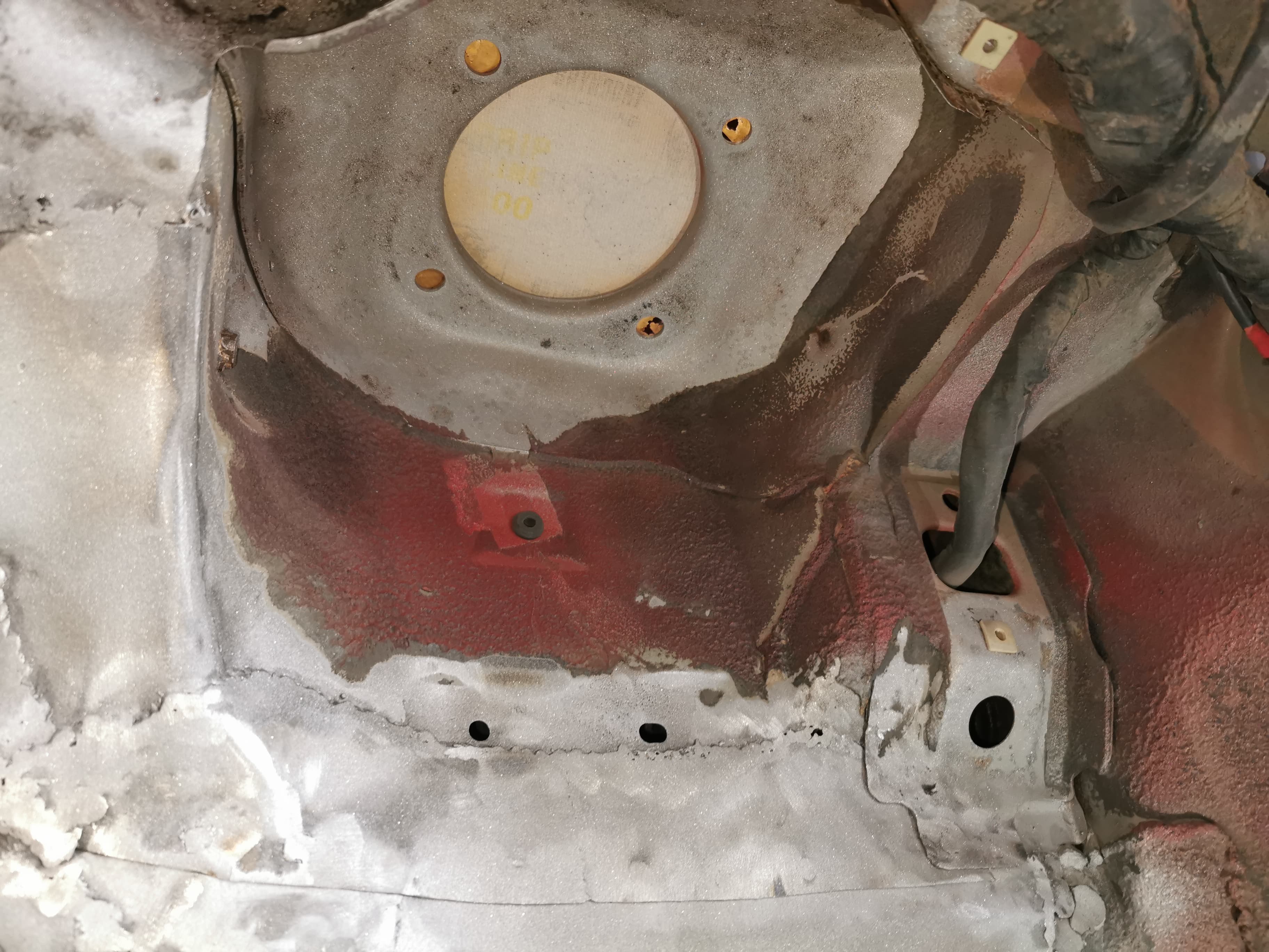

-Mocowania wahaczy wleczonych do odbudowy....

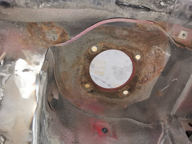

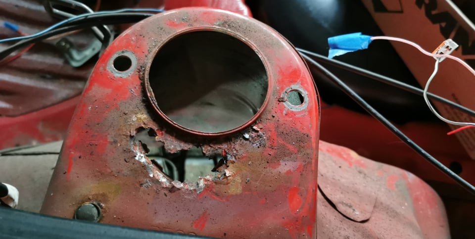

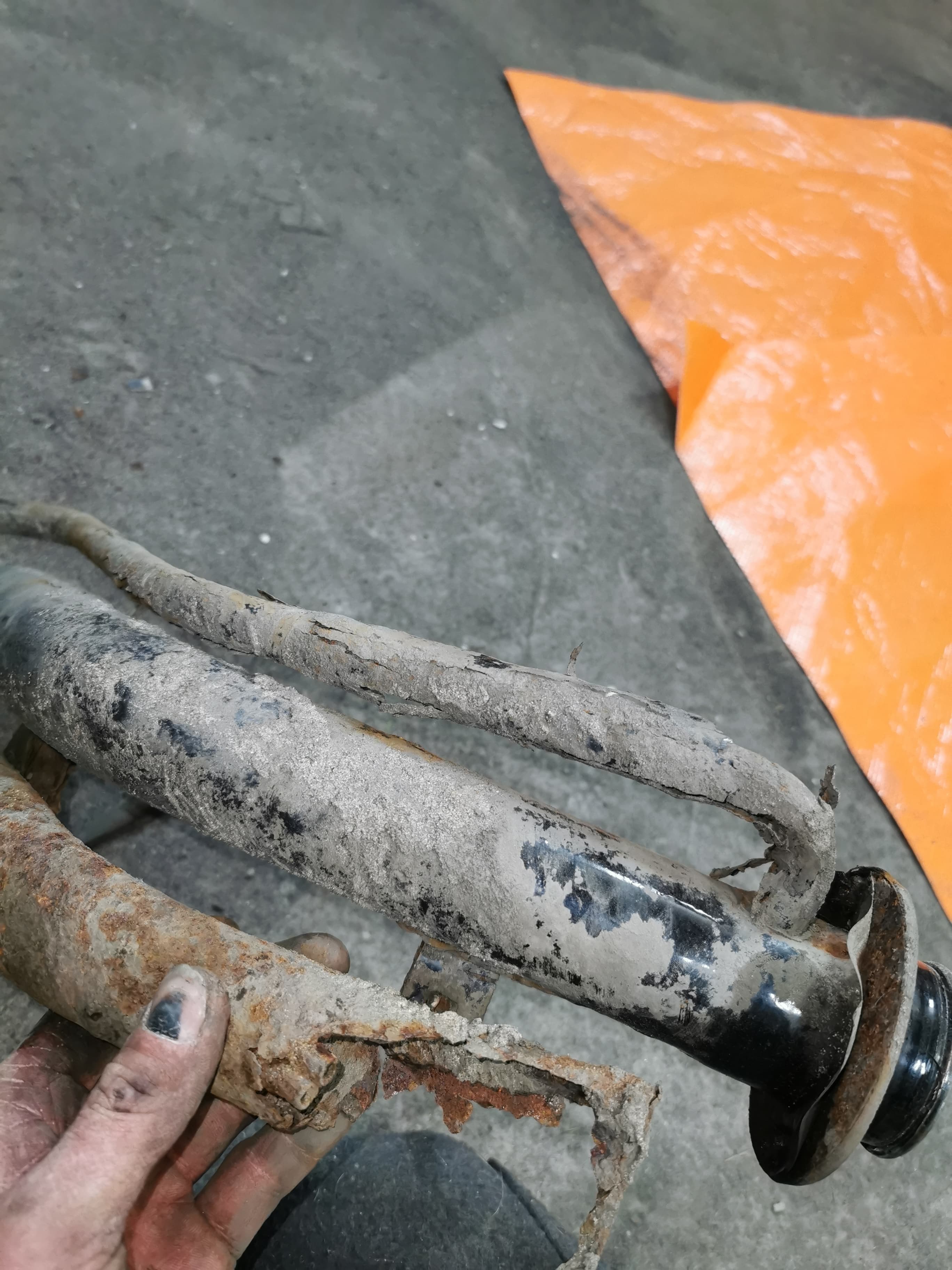

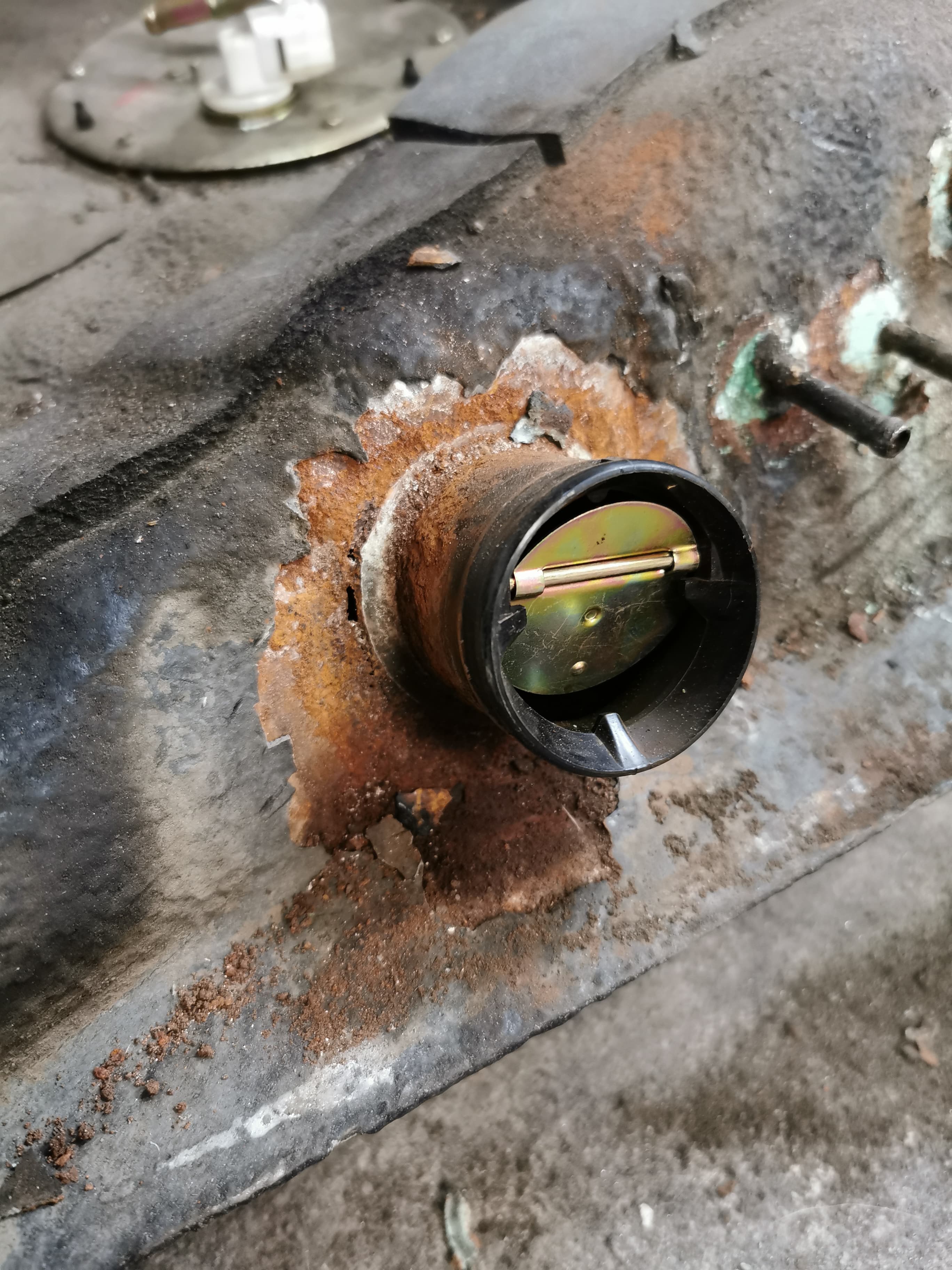

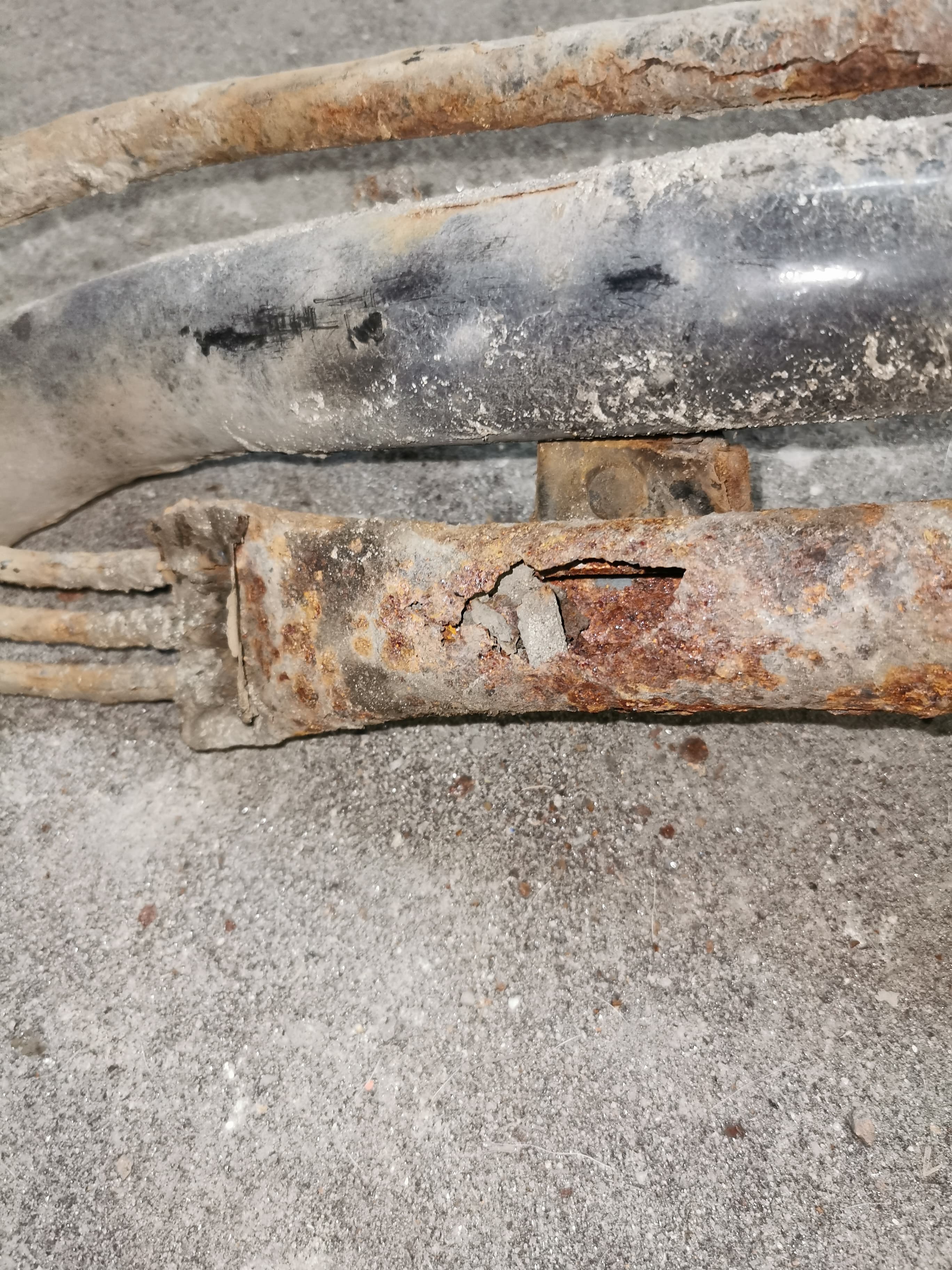

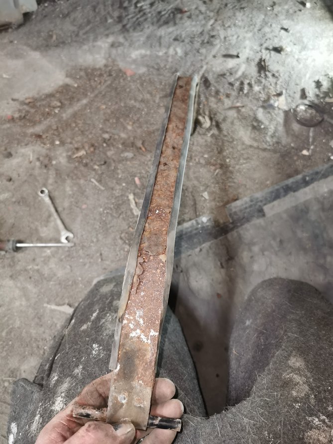

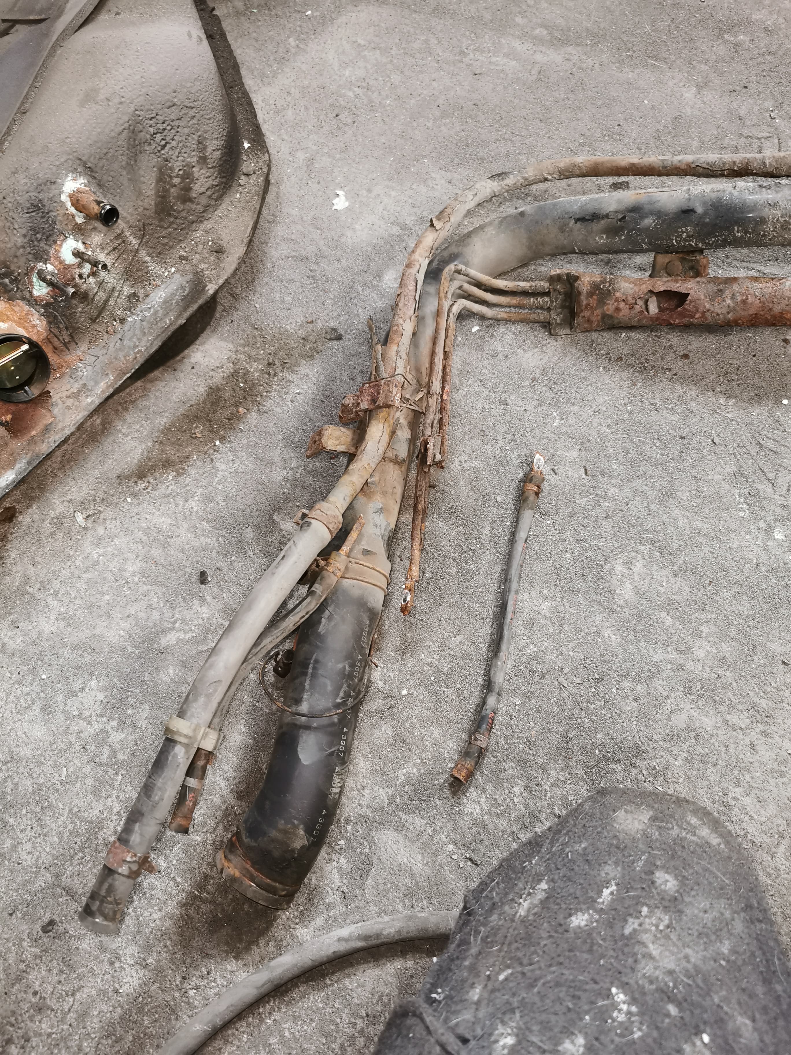

Chciałem też zrzucić zbiornik w celu oceny blachy nad nim i wokół ,zbiornika i wlewu i to było dobre posunięcie zbiornik i wlew sito w rękach się rozpadło... Zbiornik będę pasował z BG nowy bo są dostępne -wlew może uda się uratować na miedzianych rurkach.
Koła R17 z przyczyn że Mx-3 stoi i się robi, oddałem do lakiernika/blacharza w okolicy na sprawdzenie bicia,wywalenie opon , piaskowanie,uzupełnienie ubytków i malowanie kolorem – RAL 9003 <czarodziej>
Udało się domówić Lewą linkę hamulcową z Japko bo znów są dostępne ,będzie kpl nowych już na aucie wtedy :D
Przy takim zakresie prac i kosztów to motorownia 2.5KL będzie planem raczej na przyszły sezon już. <dupa>
Nadal brakuje drzwi kierowcy zdrowych <płacze>
Łapcie foty...

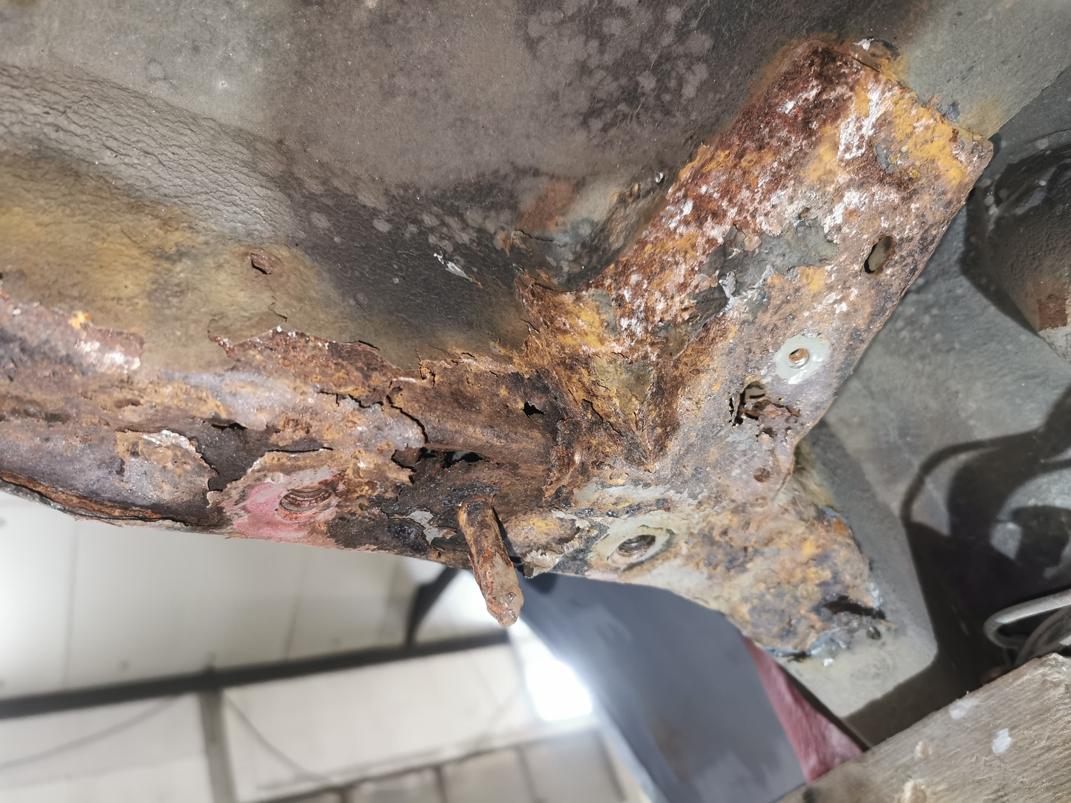

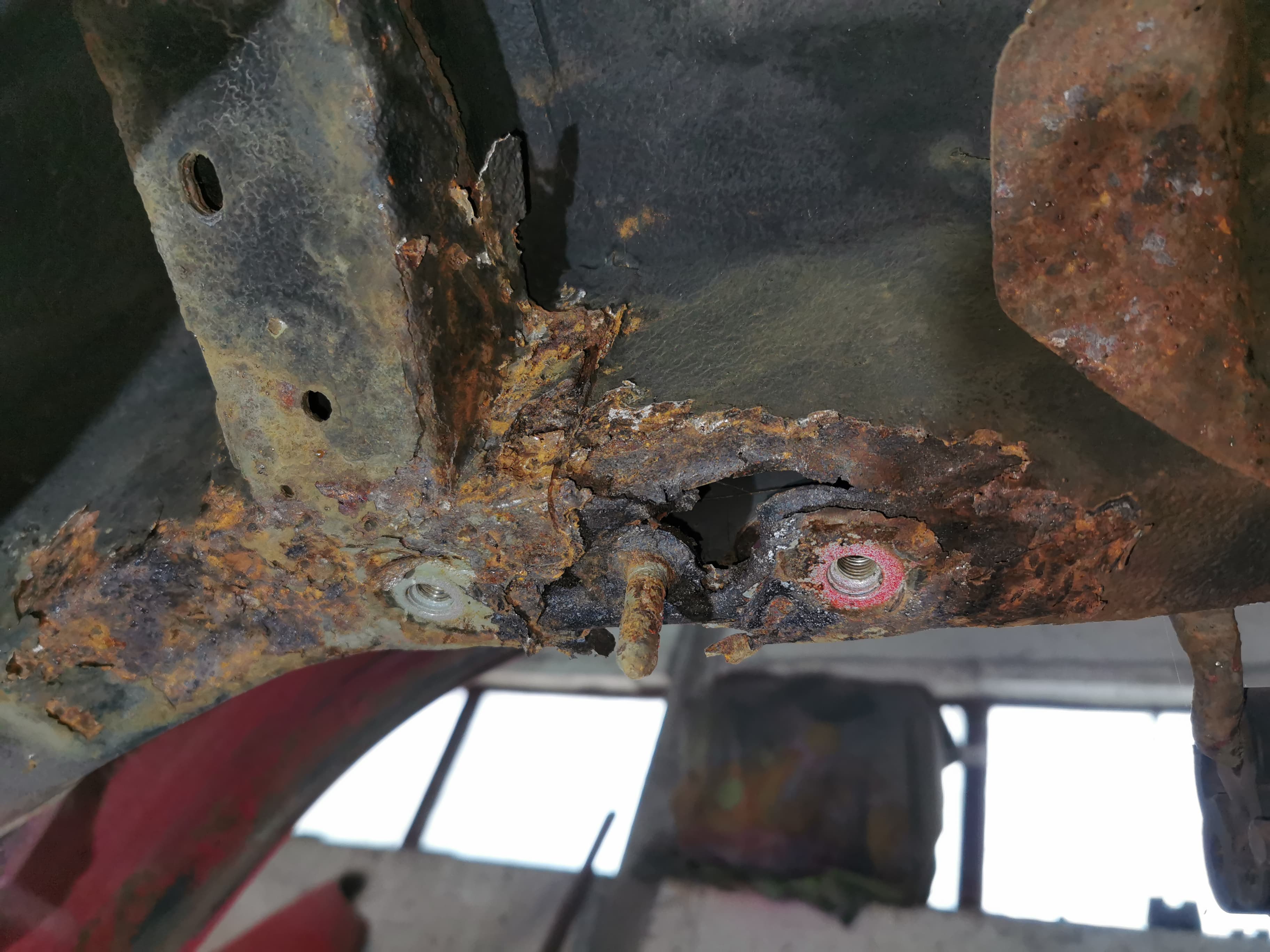

Postprzez freestylee » 28 mar 2022, 22:31
Rafalkom napisał(a):Szykuj się na niezłą odbudowę, nie poddawaj się, walczymy dzielnie <spoko>
Walka trwa <faja> U ciebie widzę grubo,a nawet bardzo grubo <oczko>

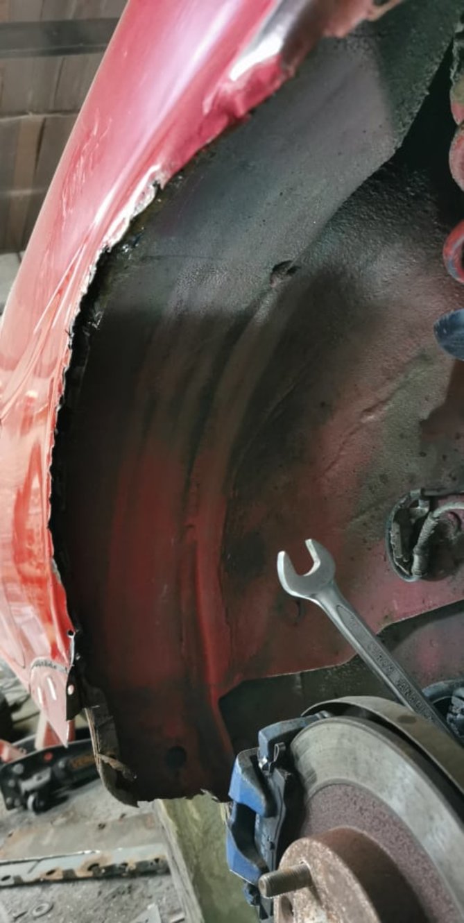

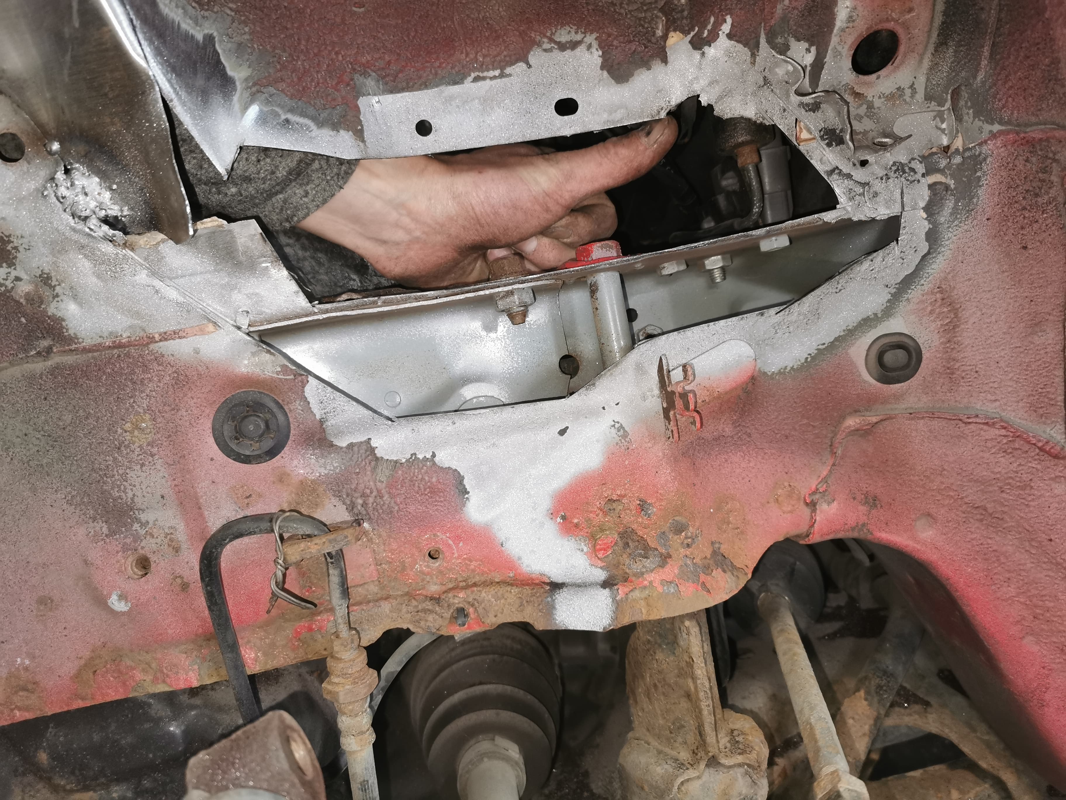

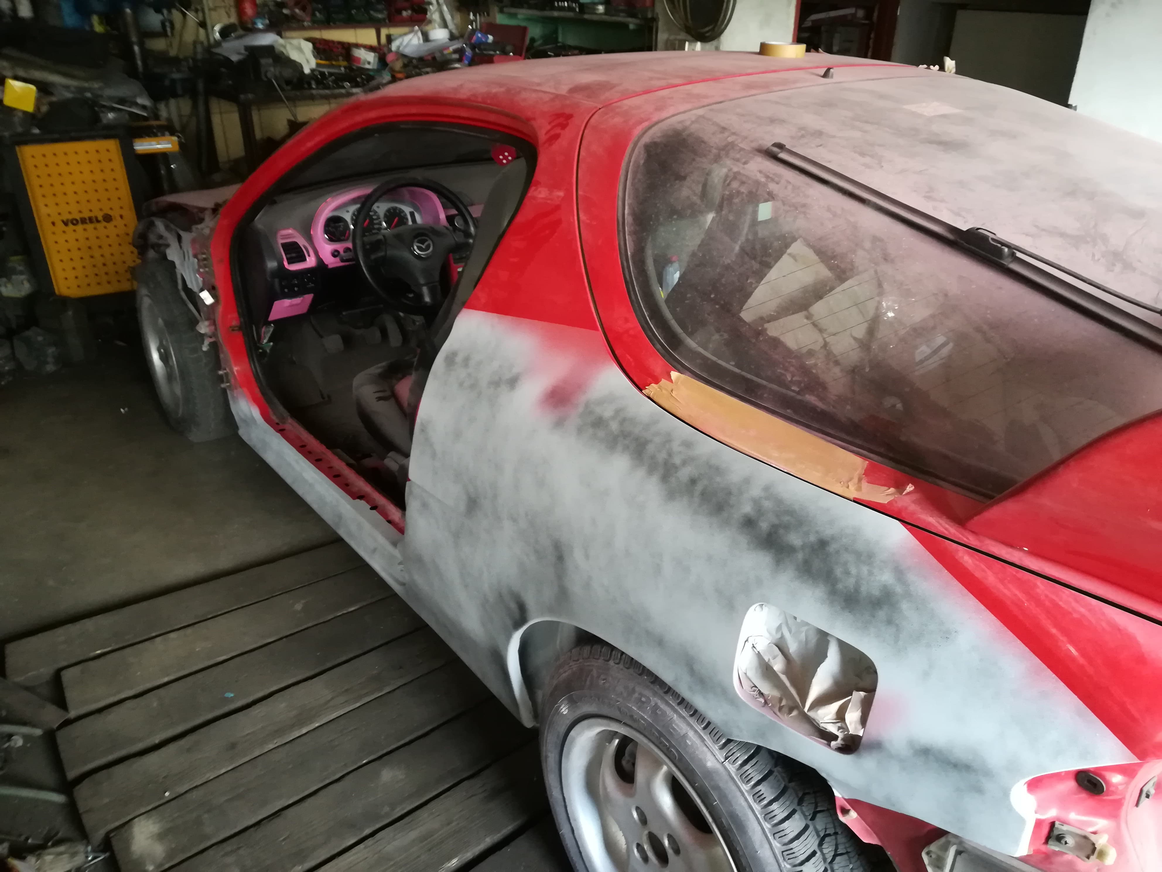

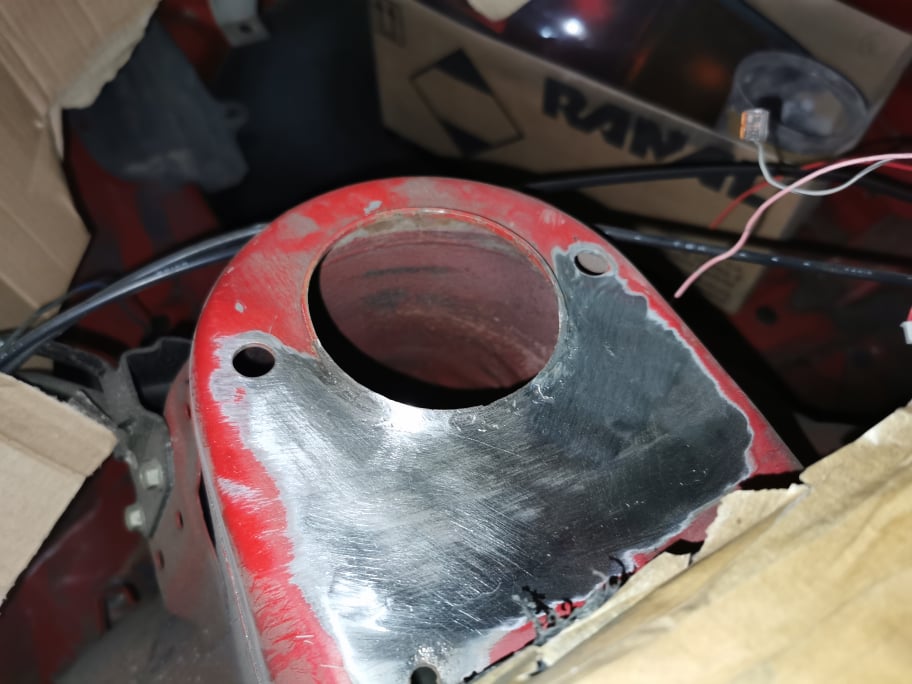

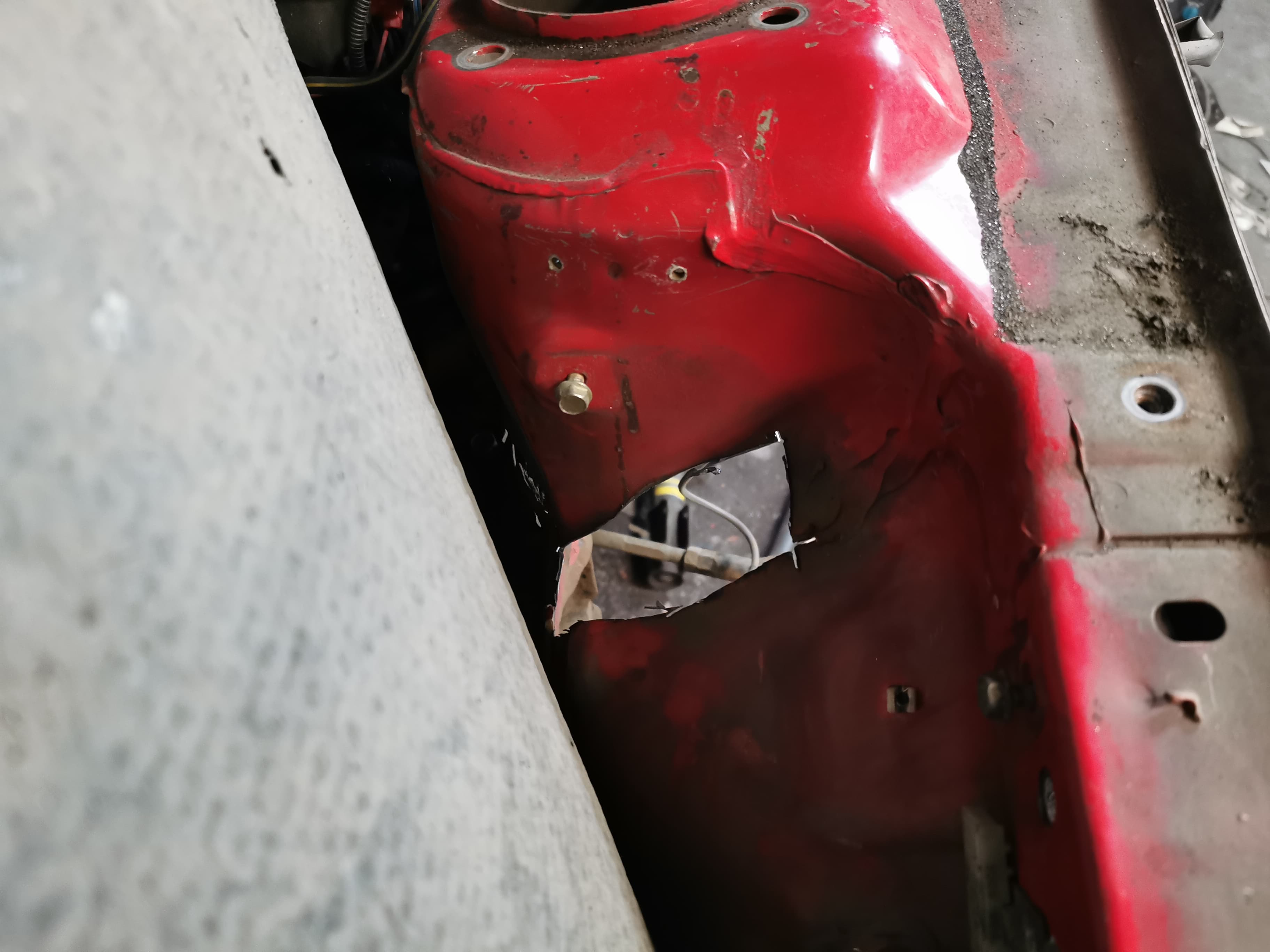

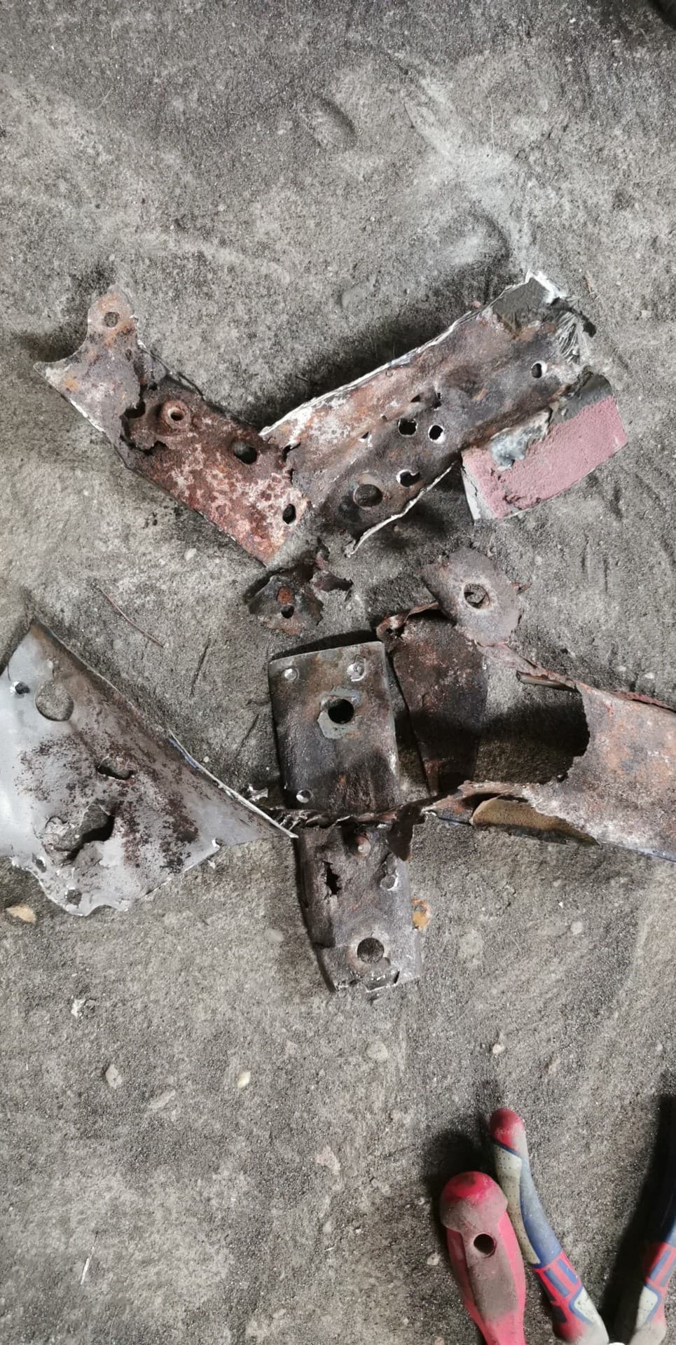

Byłem dziś u blacharza no i mocowanie wahacza wycięte – było tak zgnite że ruszało się razem z wahaczem w czasie pracy koła :|
Zbiornik paliwa przyszedł – nie pasuje ten od 323F BG Sedan , są prawie identyczne,minimalne różnice ,ale nie uda się go wsadzić , może i by wlazł ,ale szkoda mi nówki porysować i stracić możliwość zwrotu ,poowijany cieniutko , nie wszedł -zwrot <płacze>
Linka hamulcowa przyszła , powinna pasować na szybko jak ją przykładaliśmy,choć wydaje mi się że jest ciut inna niż ta poprzednia na prawą stronę.

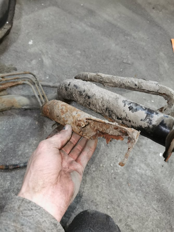

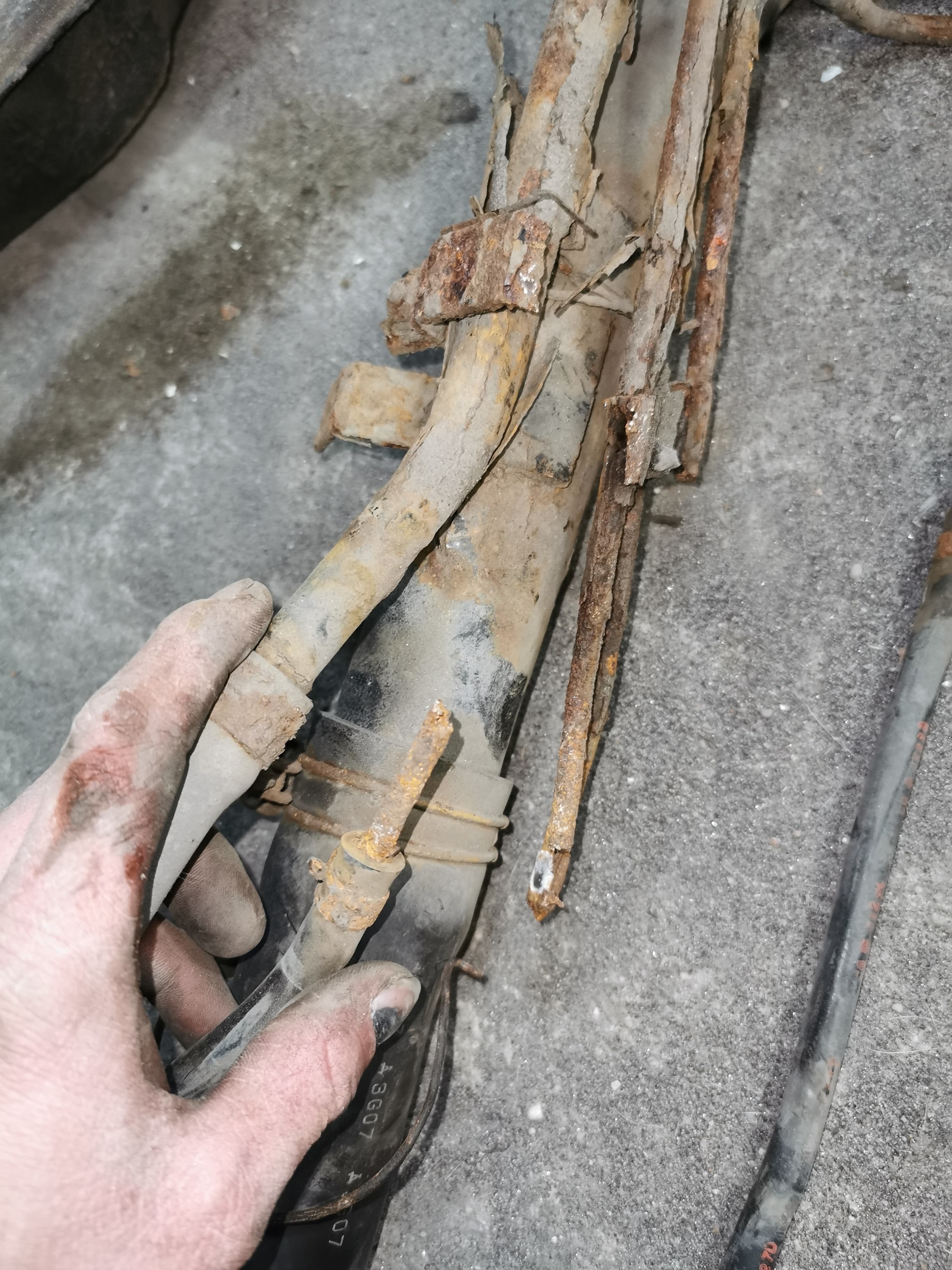

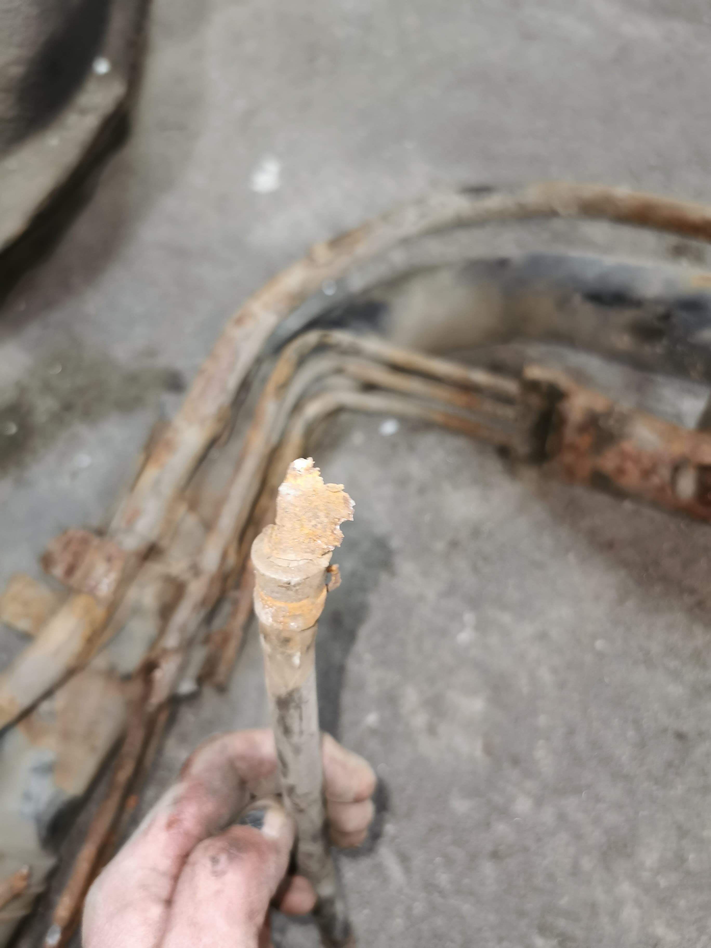

Rurę wlewu patrzyłem częściowo opiaskowana – jest całkiem dobrze nawet – rurki przegnite w miedzi będą.
Może jeszcze z miesiąc/dwa i wyjedzie to na gotowo od blacharza , z przodu też parę miejsc jest do poprawek /gdzie wyjdzie coś .

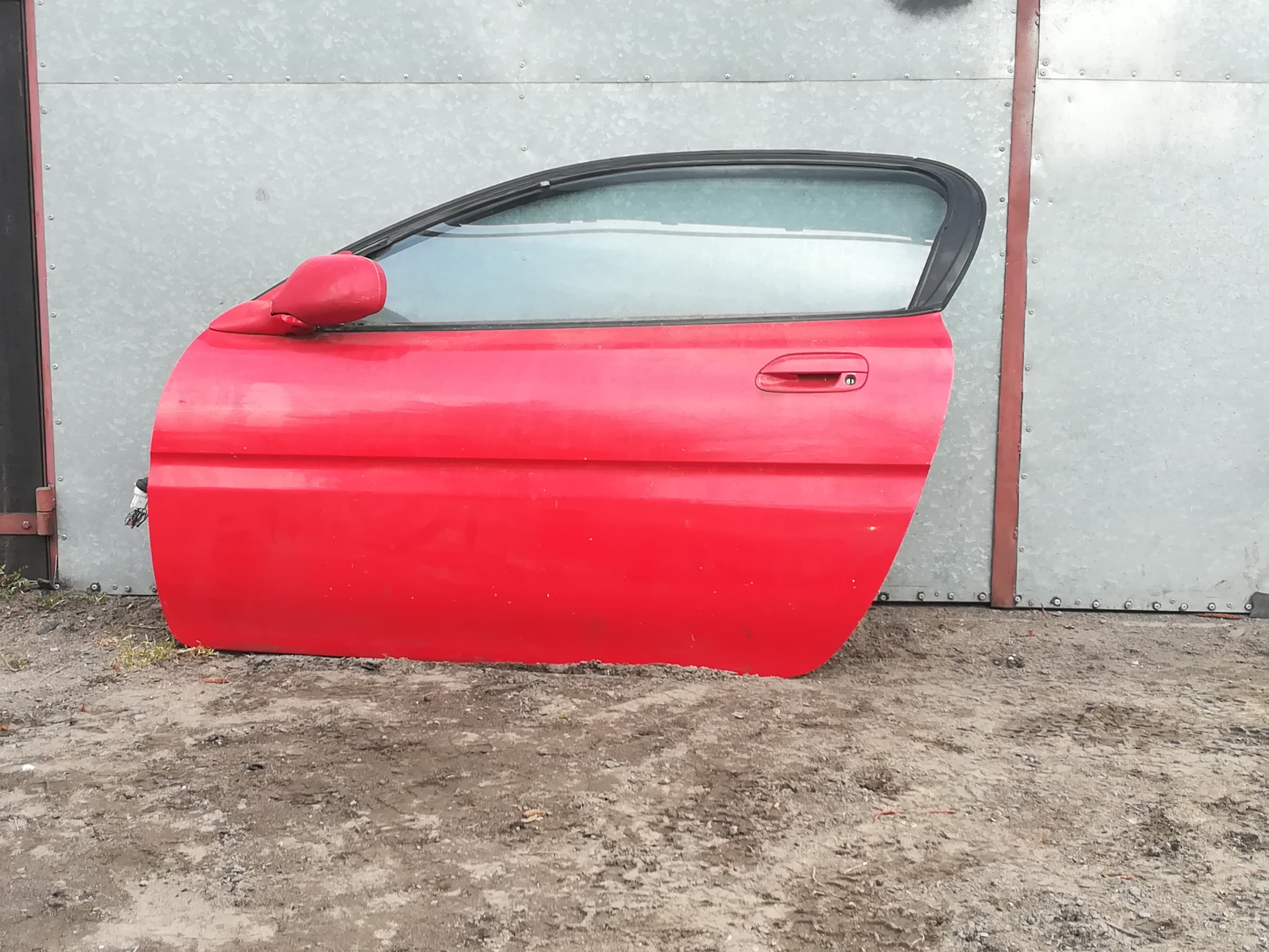

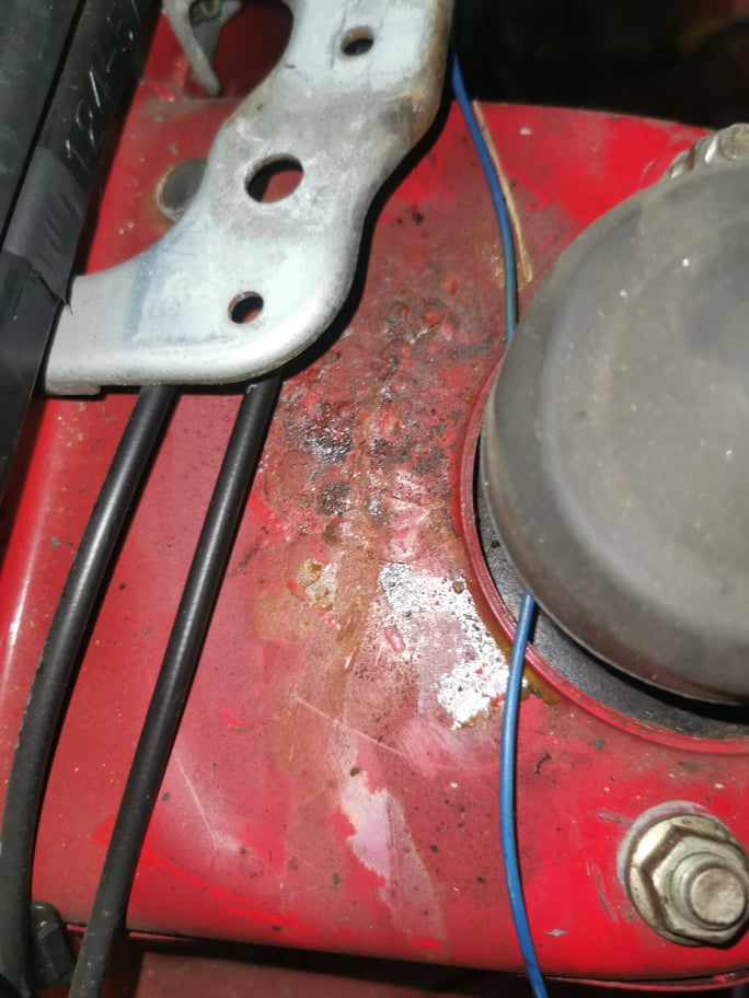

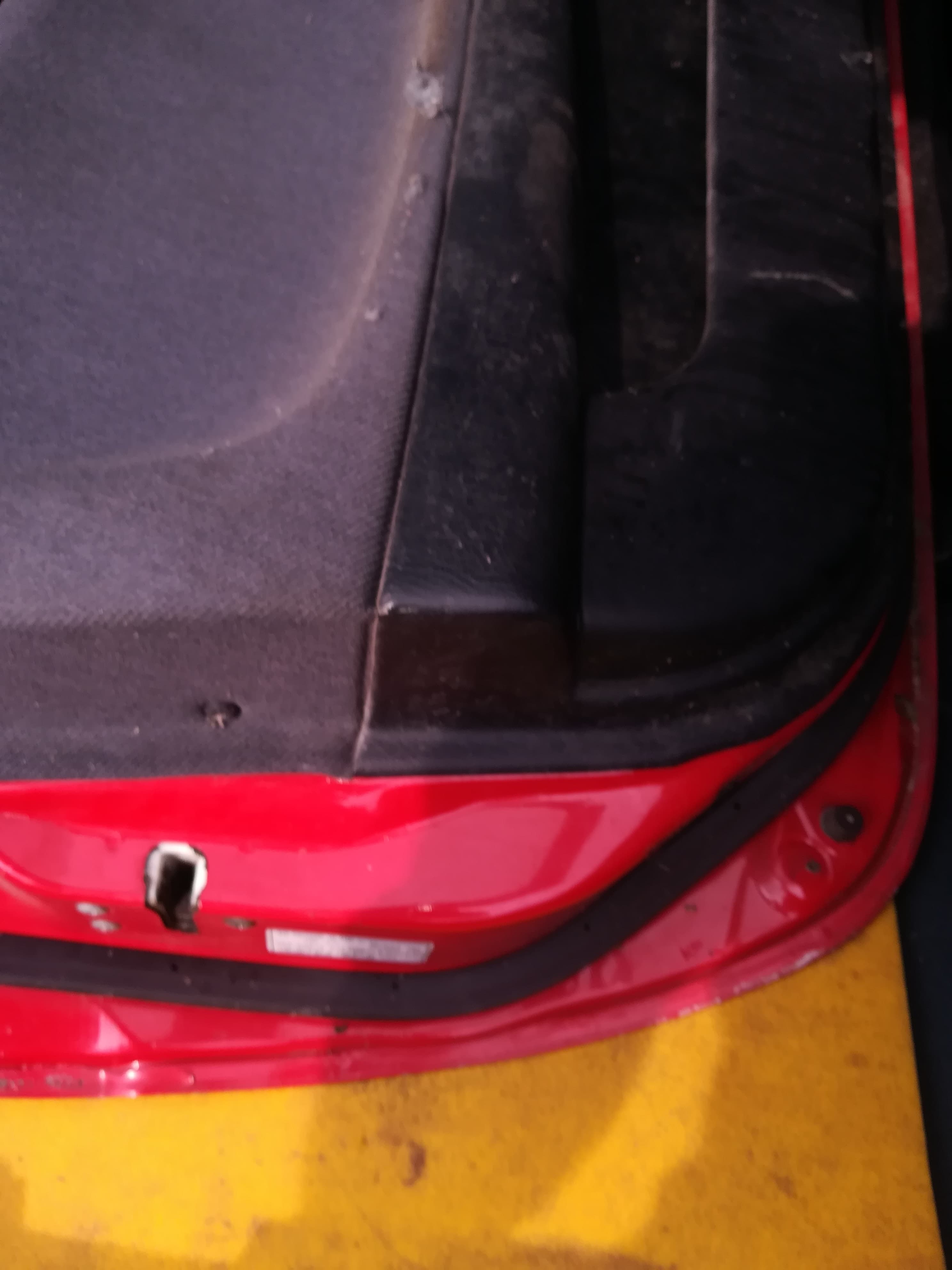

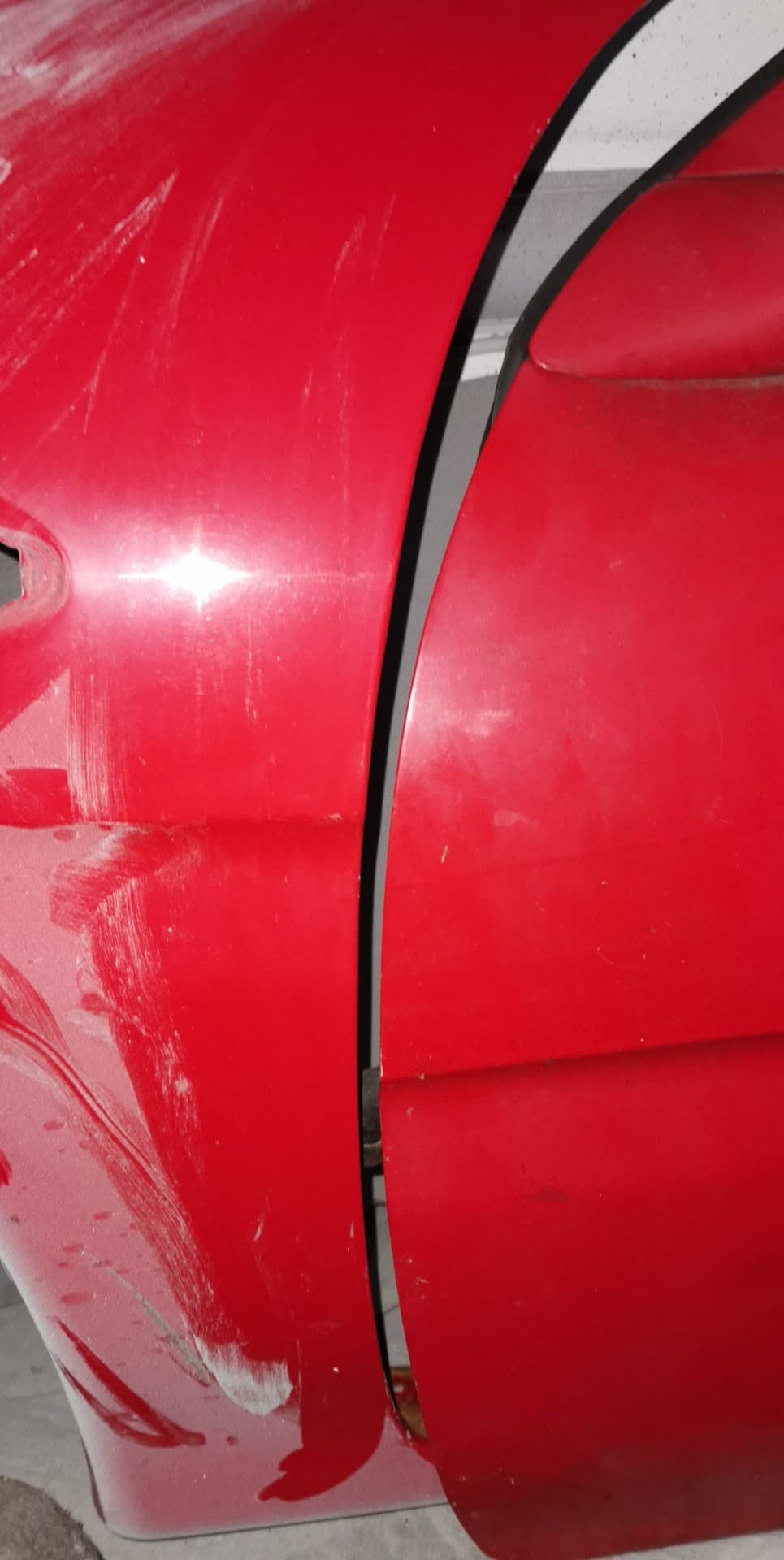

Postprzez freestylee » 30 mar 2022, 18:11
Pół dnia jazdy i mamy to :D

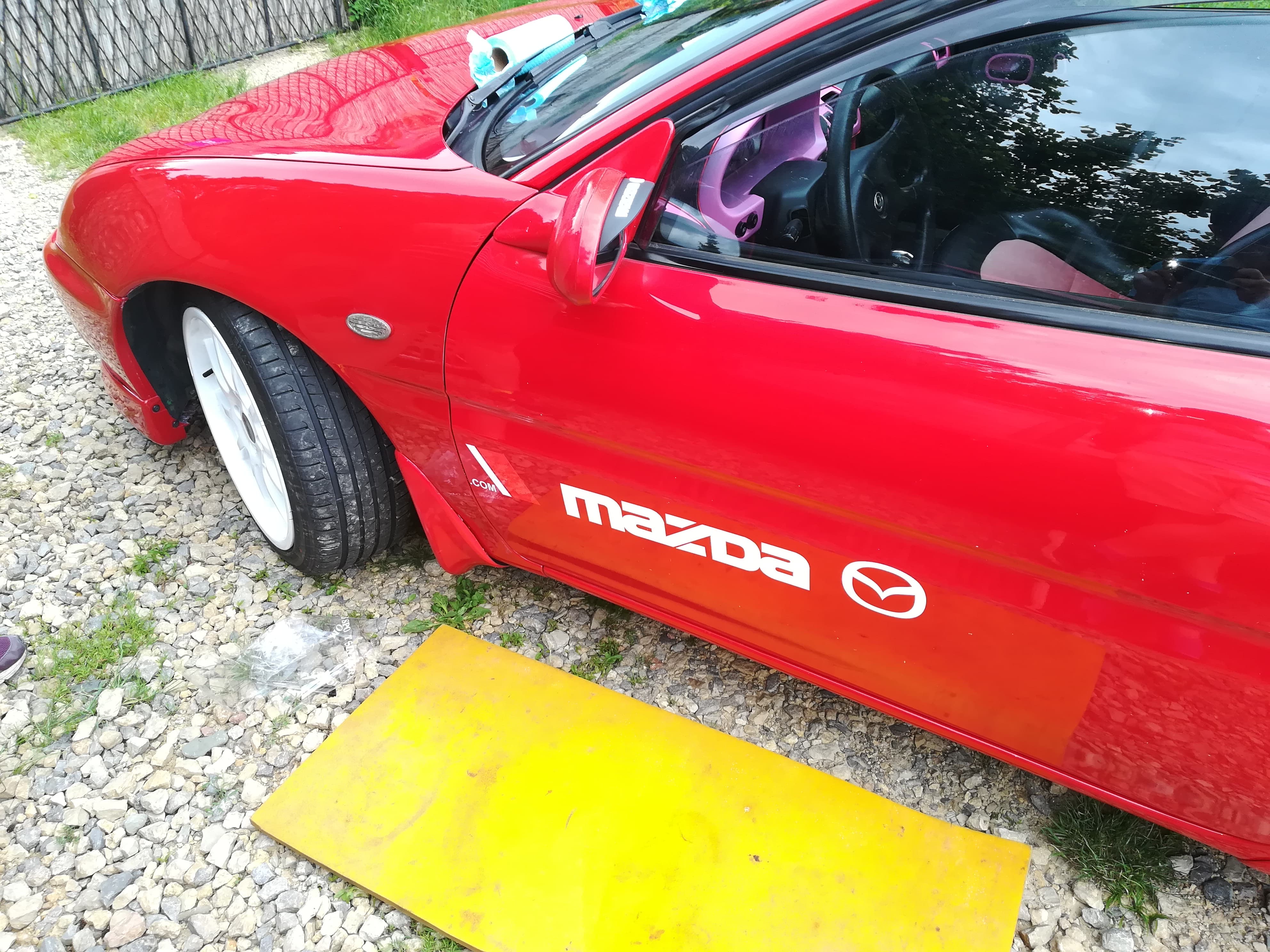

Drzwi od str. kierowcy w stanie blacharskim b.db <czarodziej>
Może się uda tylko spolerować ,bo są brudne ,ale kolor raczej będzie się zgadzał. :)
Jeszcze zbiornik paliwa ,i tu czekam na info czy ten nasz się nadaje się do jakiejkolwiek naprawy. ;)
to piach, i odbicie światła,nie rdza.
błotnik zestawiony z drzwiami – chyba będzie dobrze kolorystycznie ;)

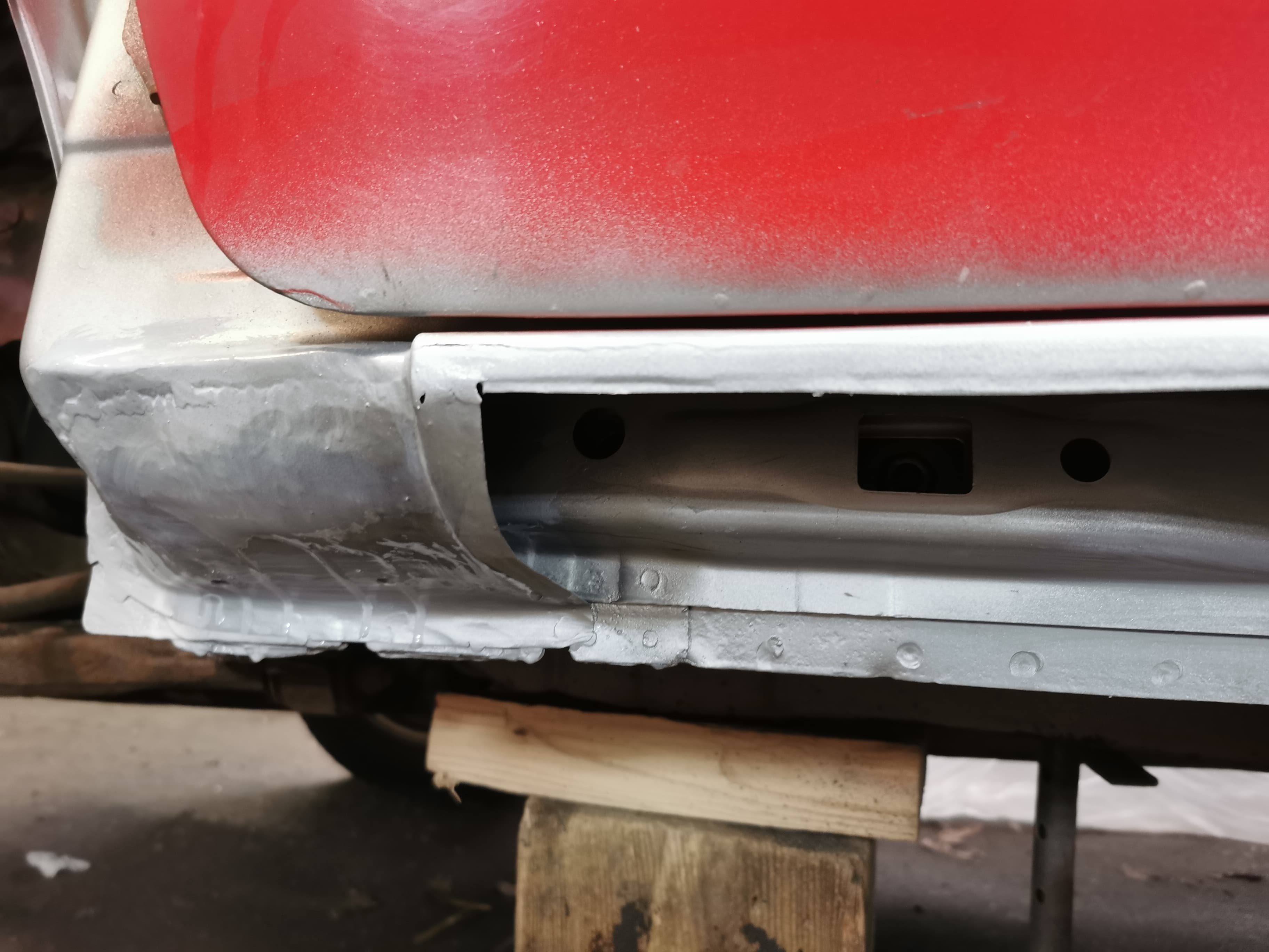

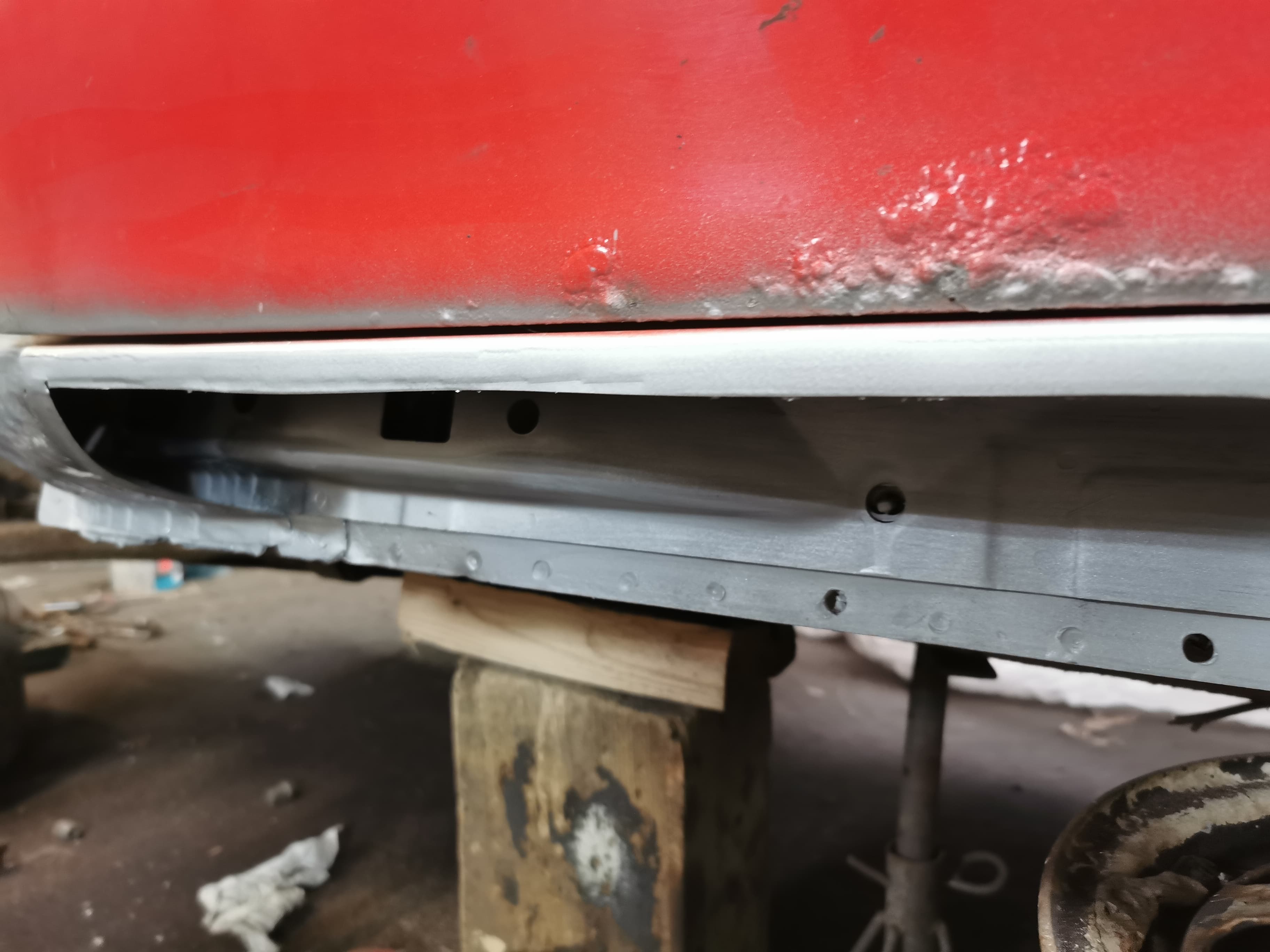

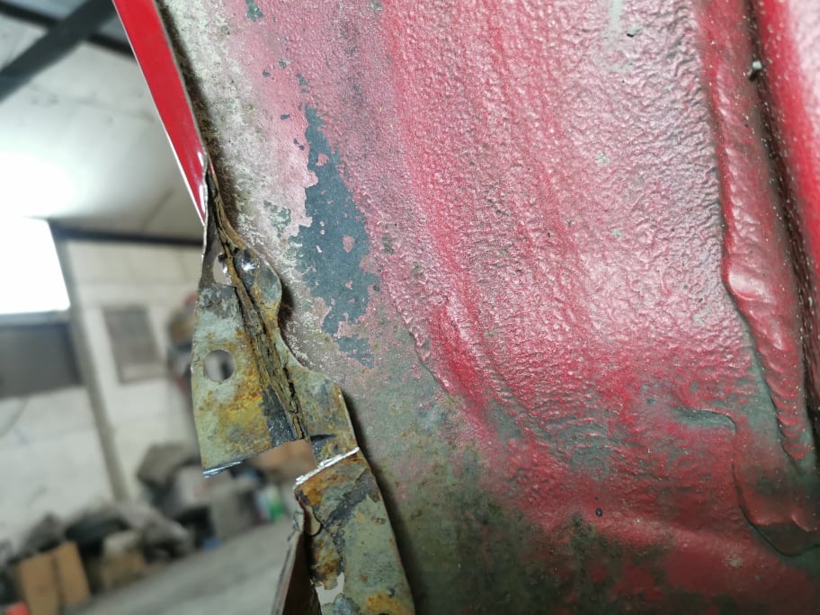

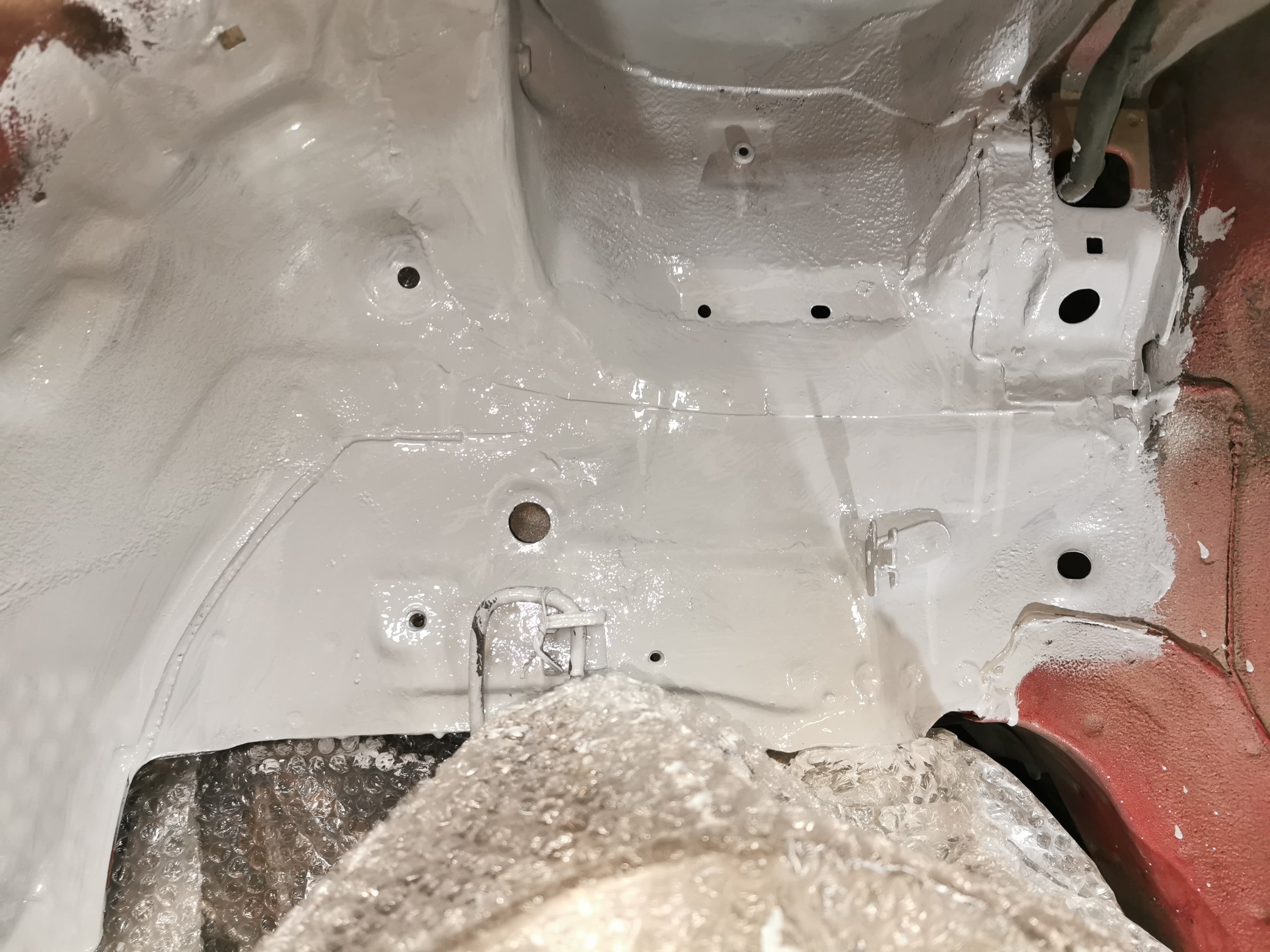

Postprzez freestylee » 13 kwi 2022, 21:41
Lecimy dalej z sytuacją obecną..

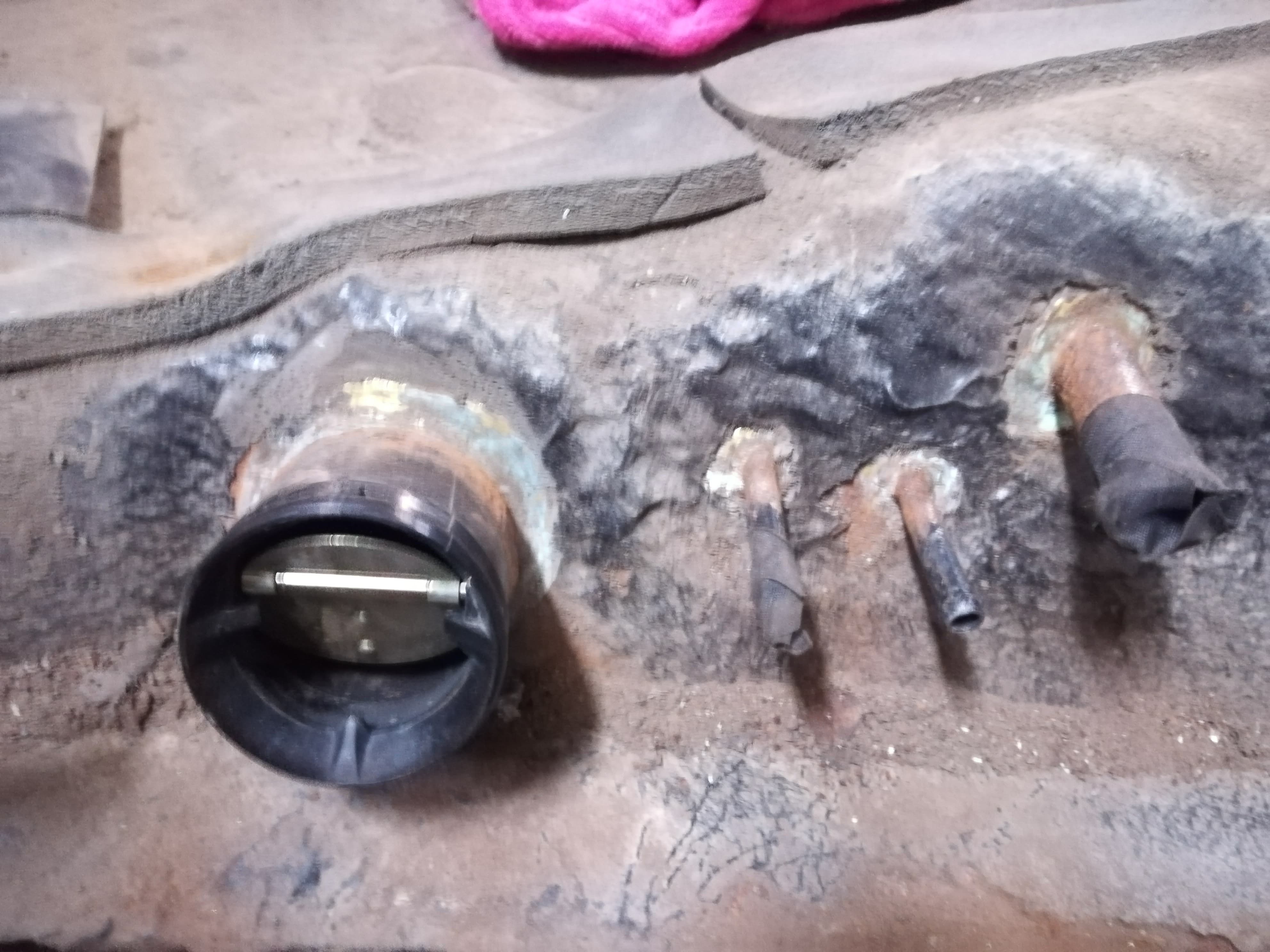

Udało się znaleźć dość zdrowy zbiornik paliwa :)
Próg ,kielich,mocowanie wahacza tył , przednia część progu, oraz miejsca gdzie gniło – odbudowane
<serduszka>
Na tej stronie jeszcze przy kielichu przód będzie piaskowane/czyszczone, i ew. małe wstawki. I przerzuca się na drugą stronę z robotą :)
zbiornik na króćcach zdrowy!

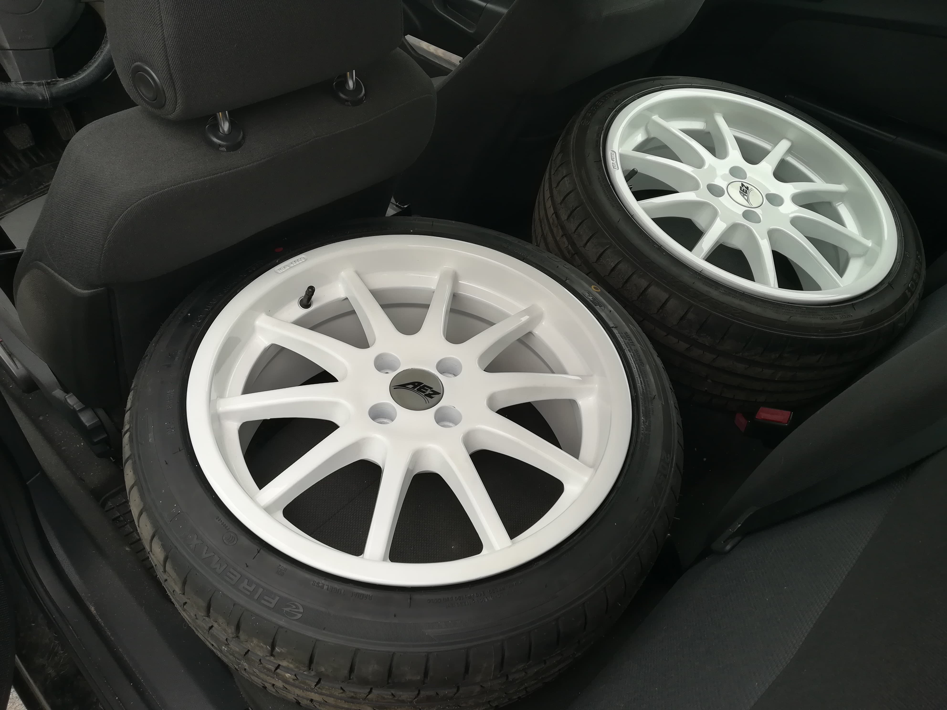

Taki tam ,mały przedsmak kółek <serduszka>
Kolor dobierany na moje zamówienie , najjaśniejsza Biel w połysku ,nic z palety RAL nie było tak jasne oraz połyskujące,wytrzymałe jednocześnie <faja>
Do tego dwie oponki budźetówki nowe ,poprzednie wytrzymały raptem dwa sezony , ciekawe dlaczego? <co?> hahaha

Postprzez freestylee » 19 kwi 2022, 22:30
Lewa strona CDN...
Kielich przód, i nadkole.

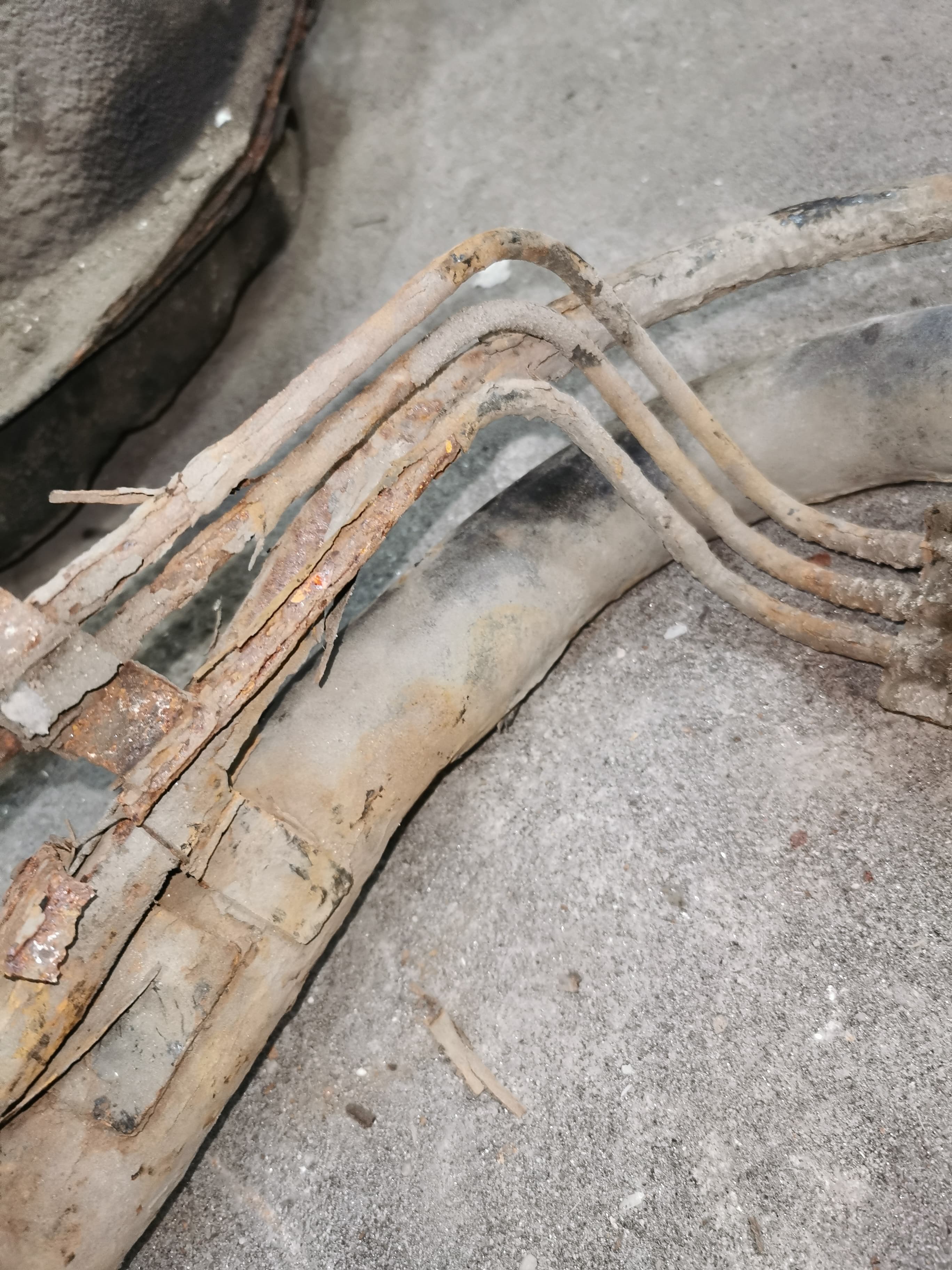

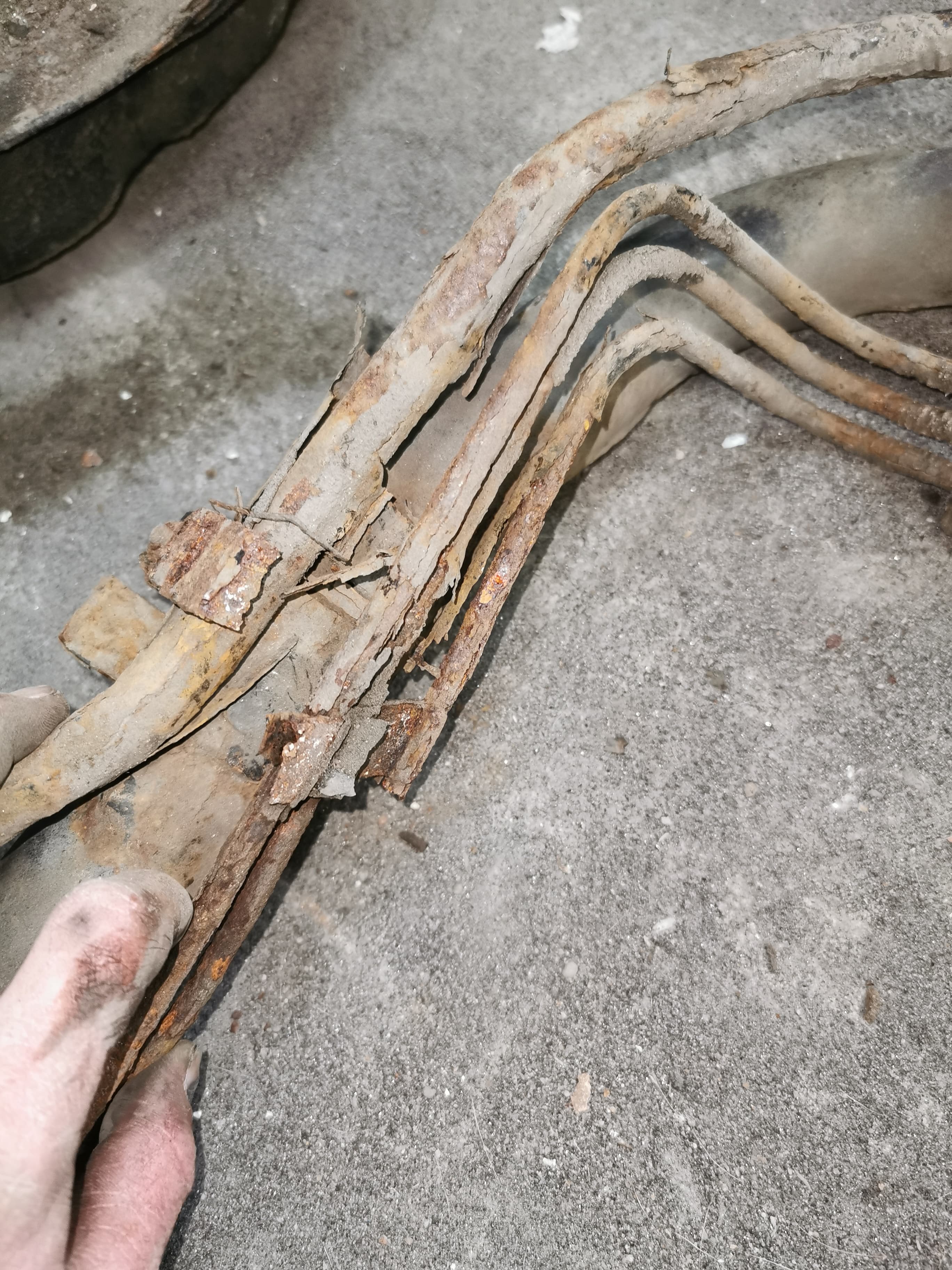

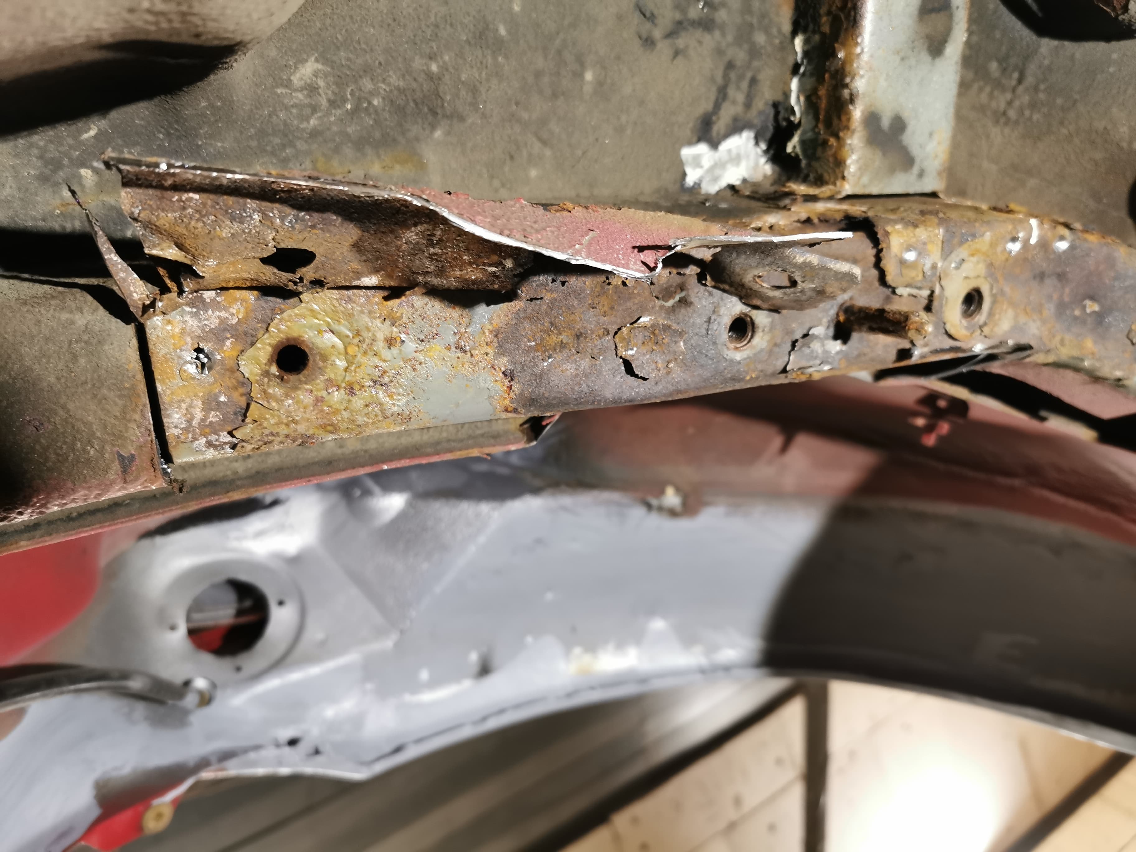

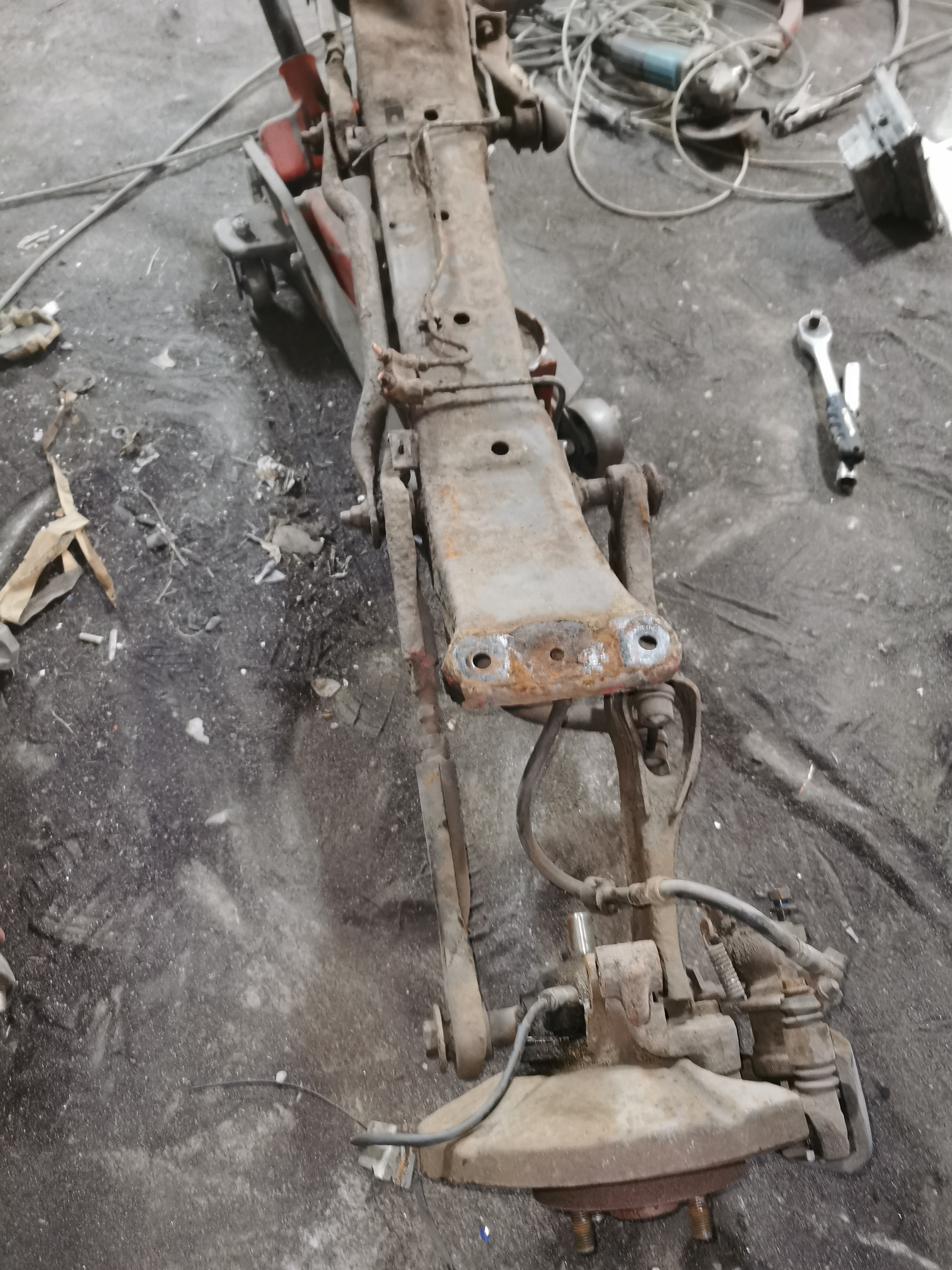

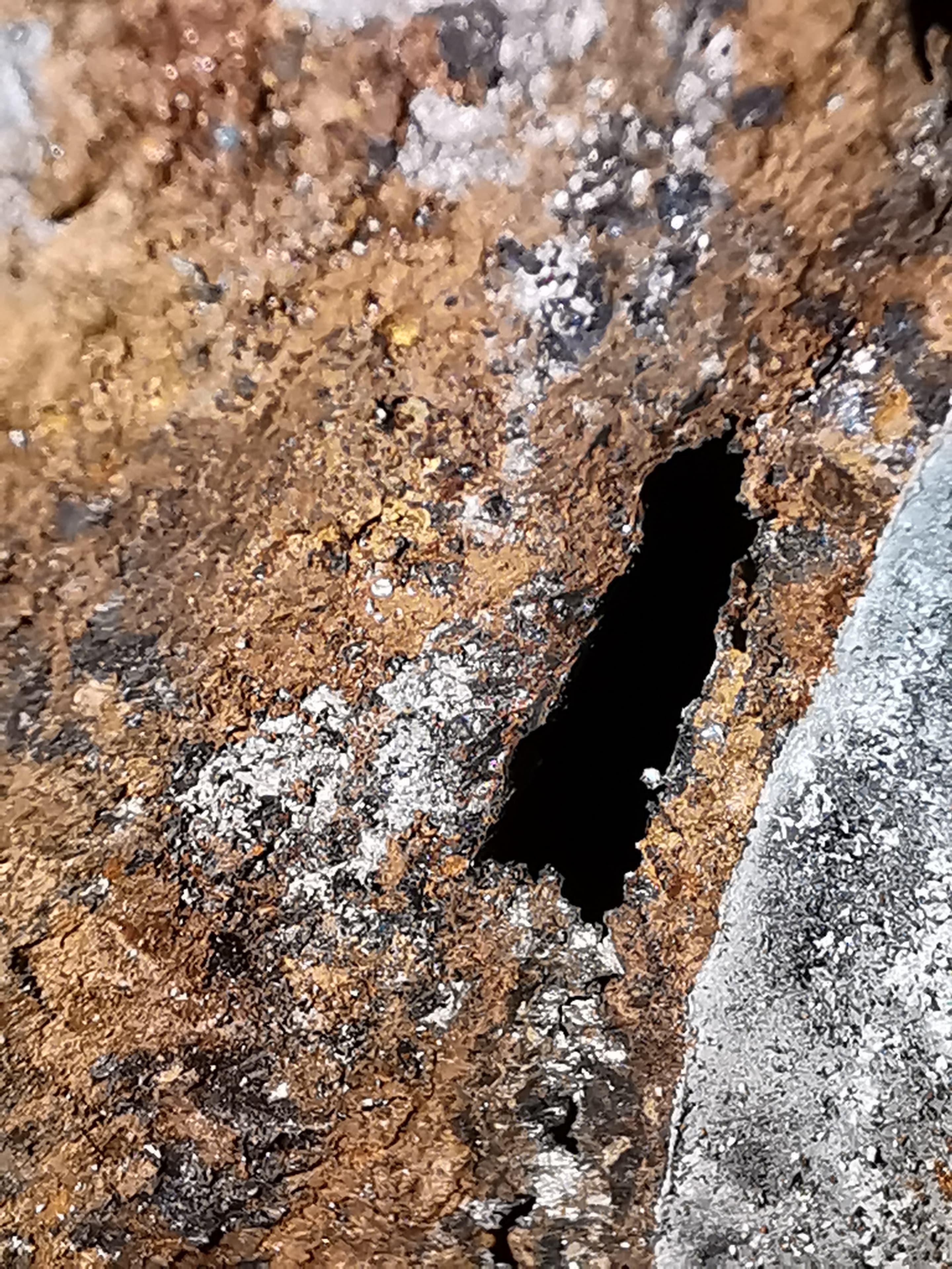

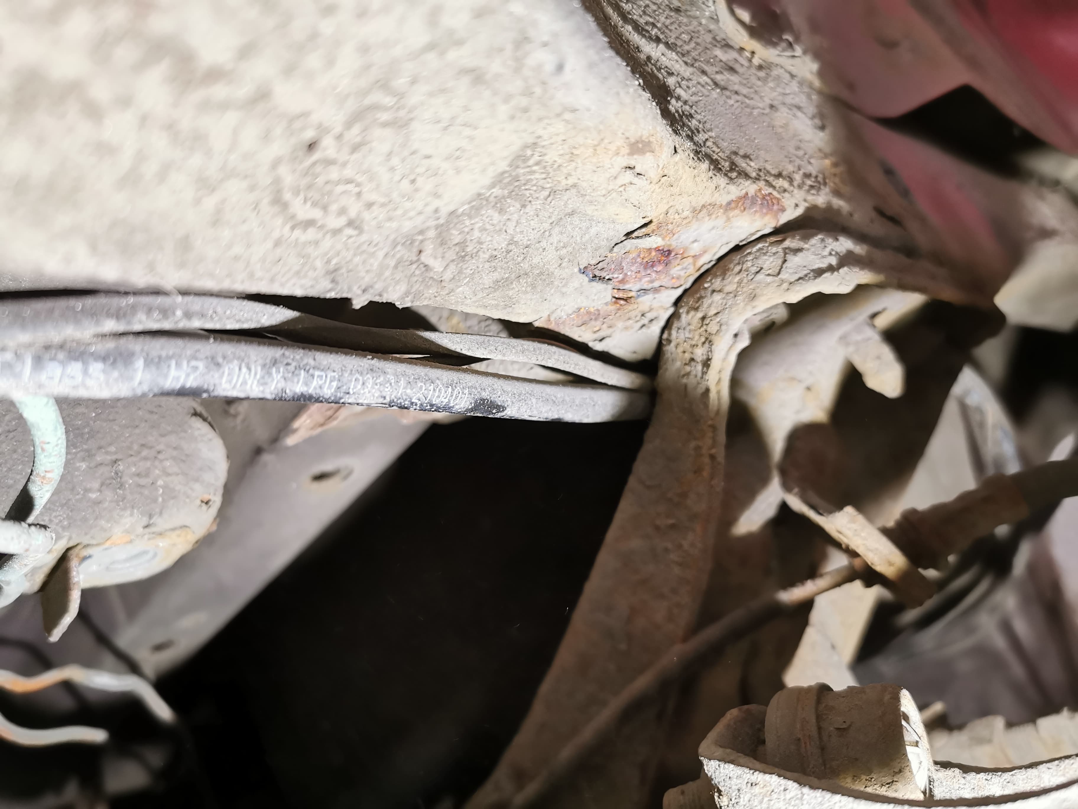

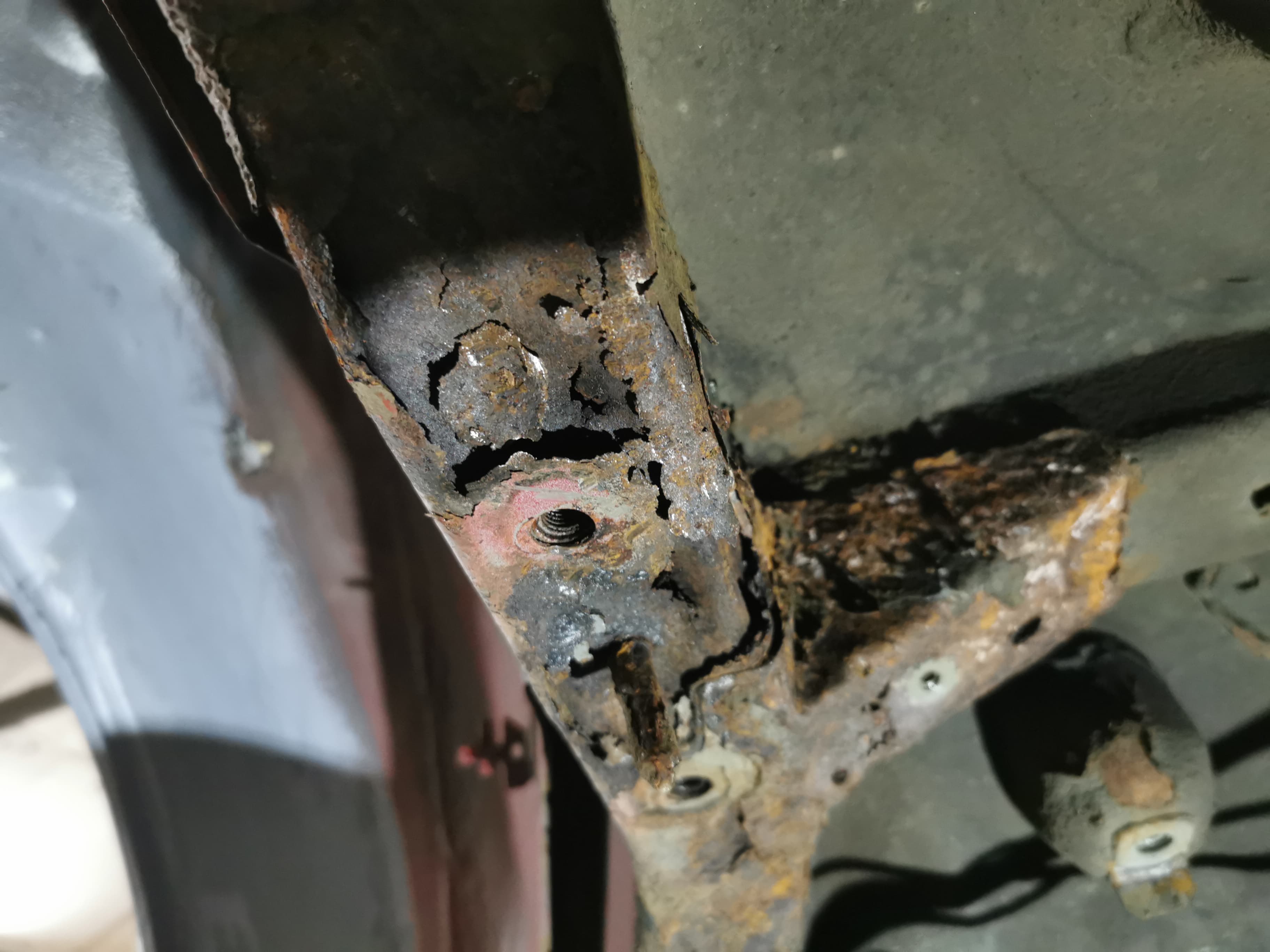

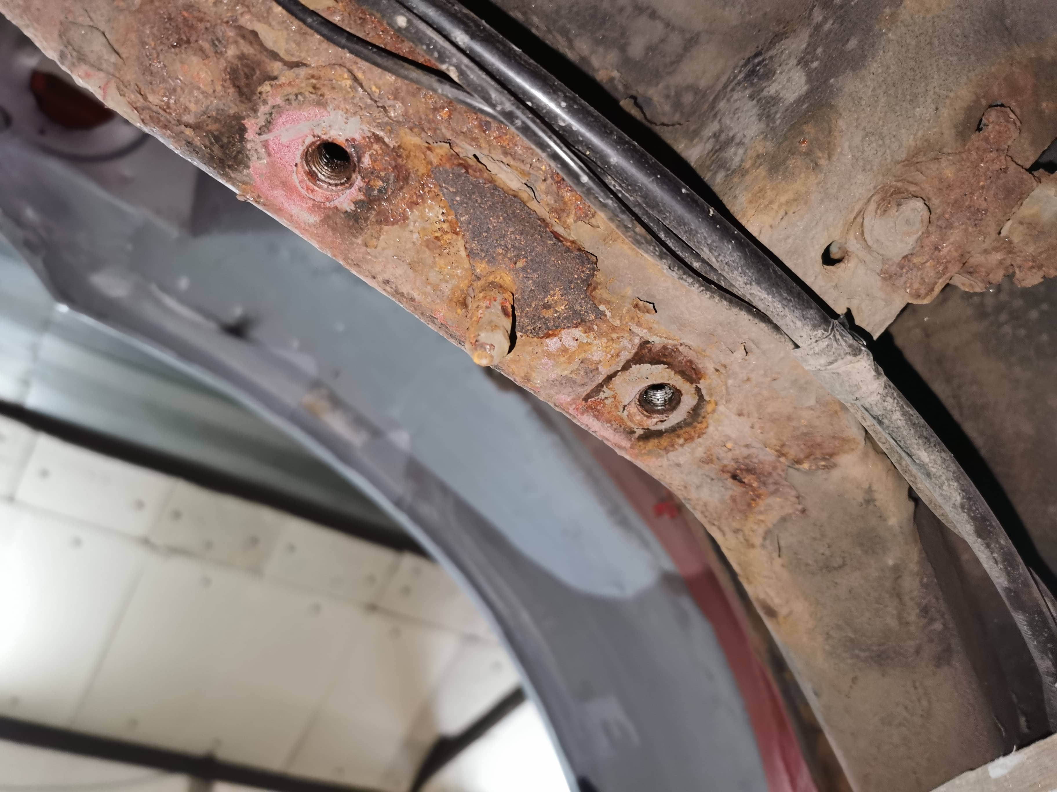

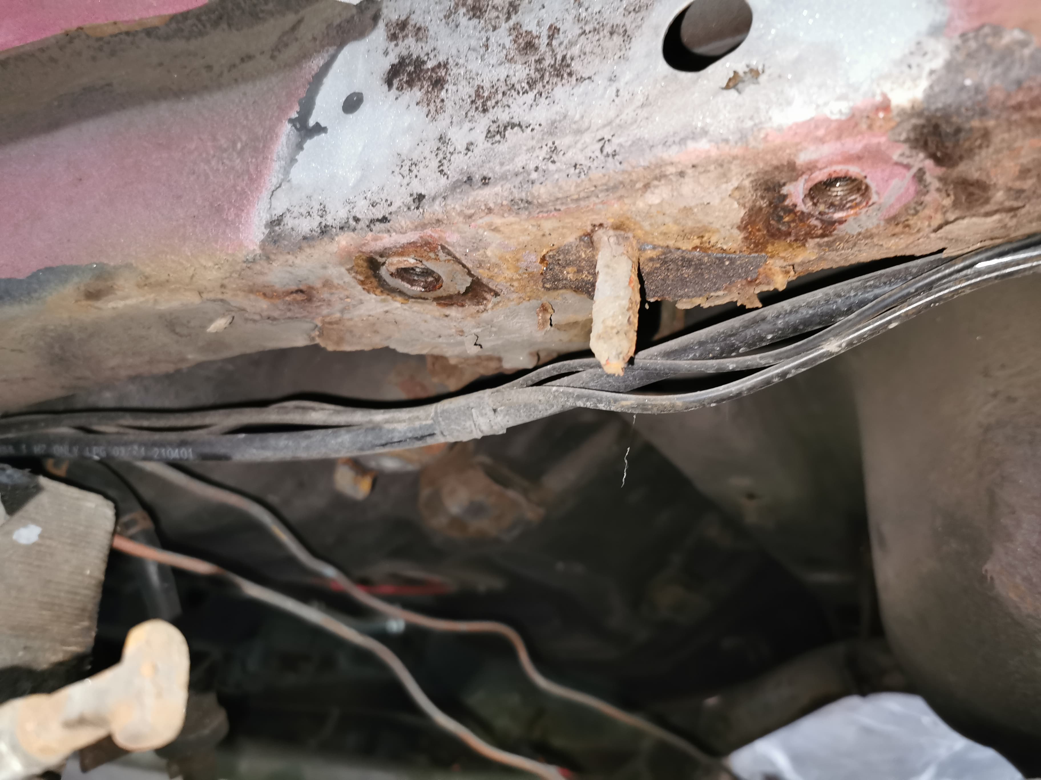

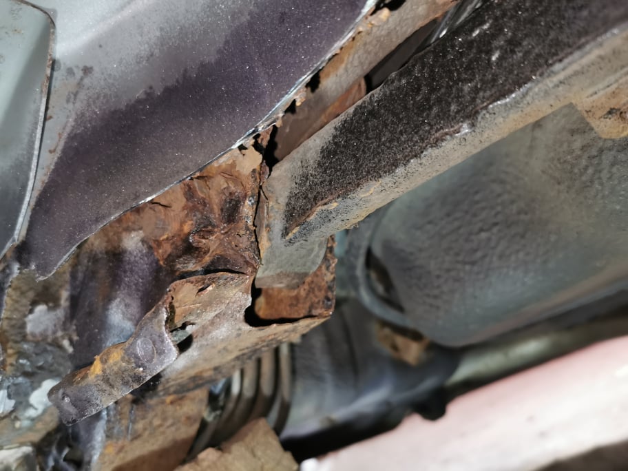

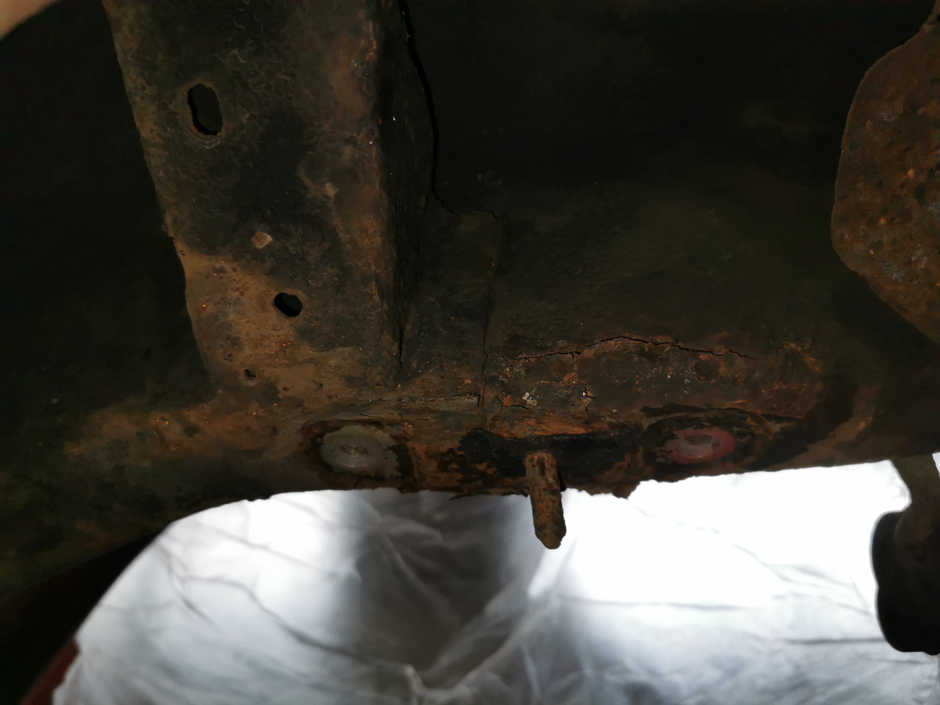

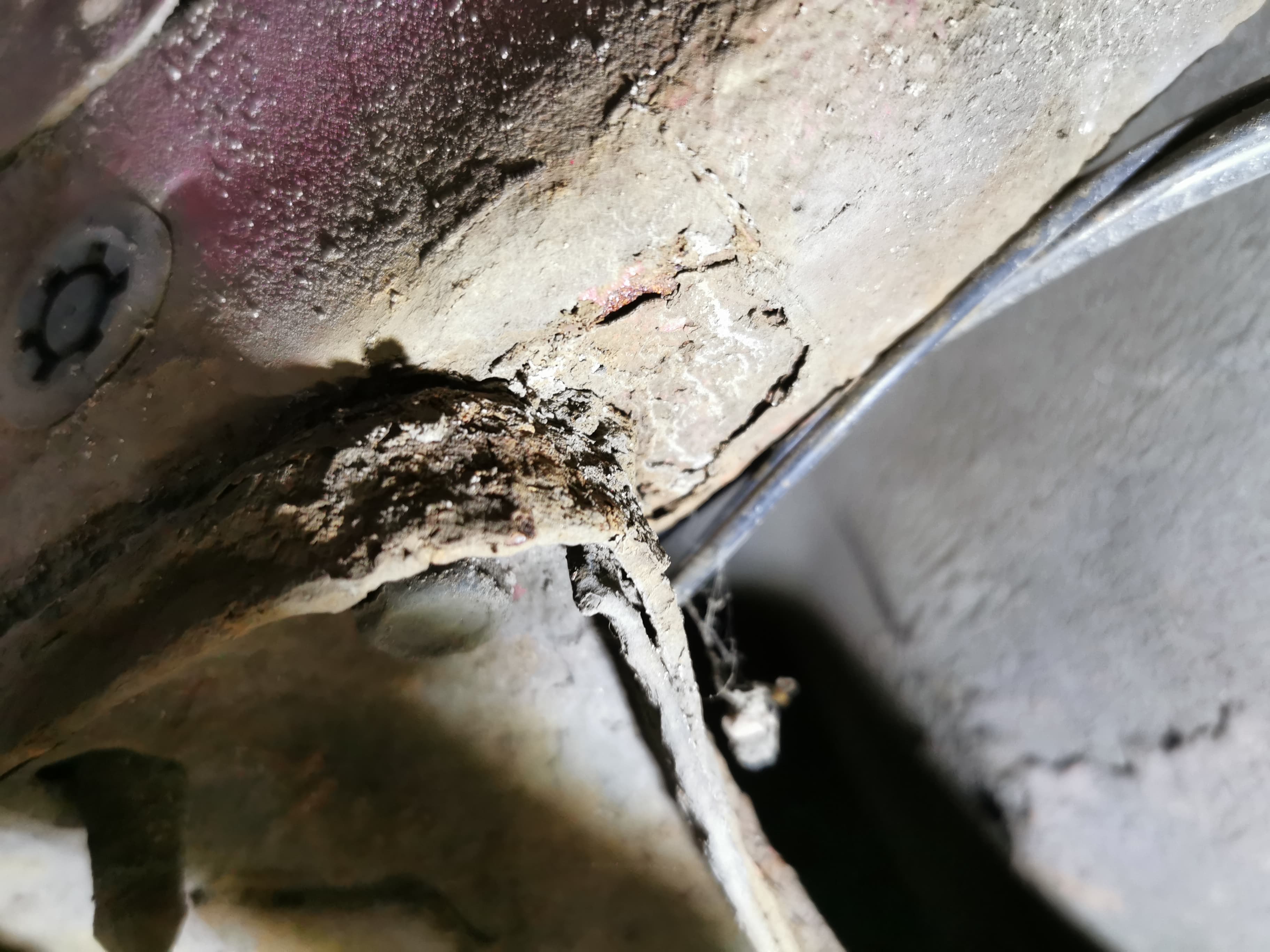

Postprzez freestylee » 22 kwi 2022, 23:48

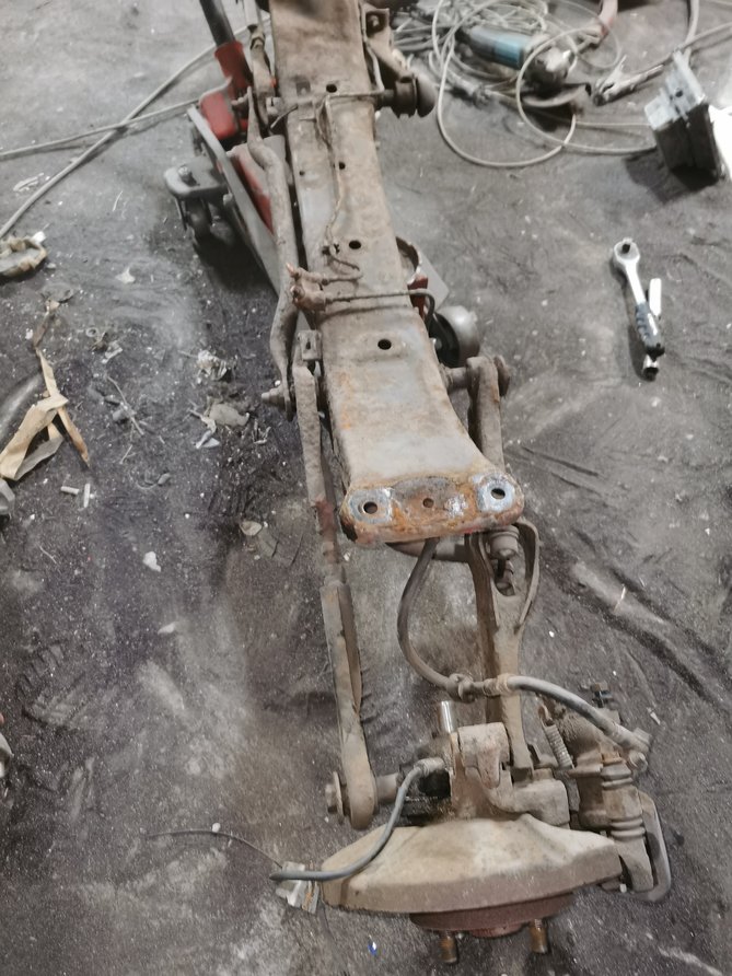

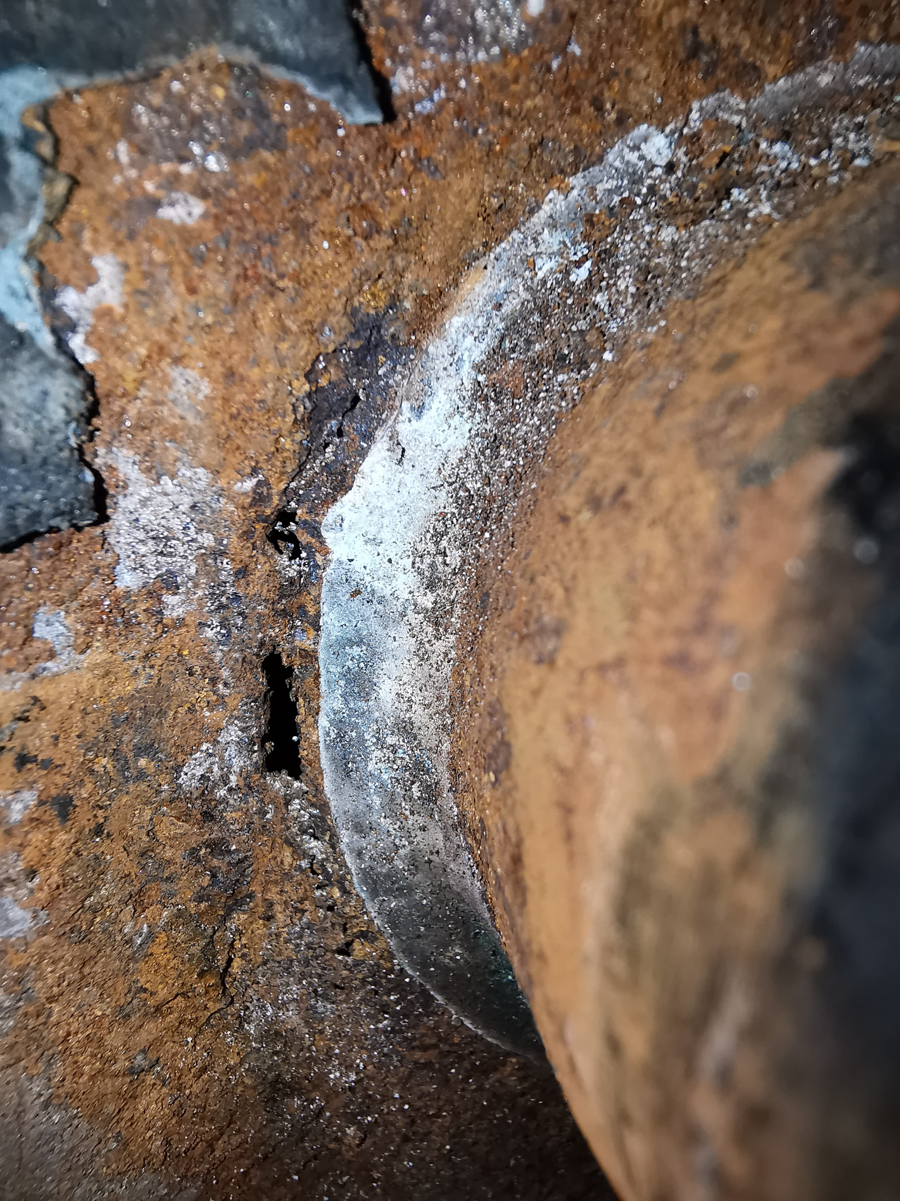

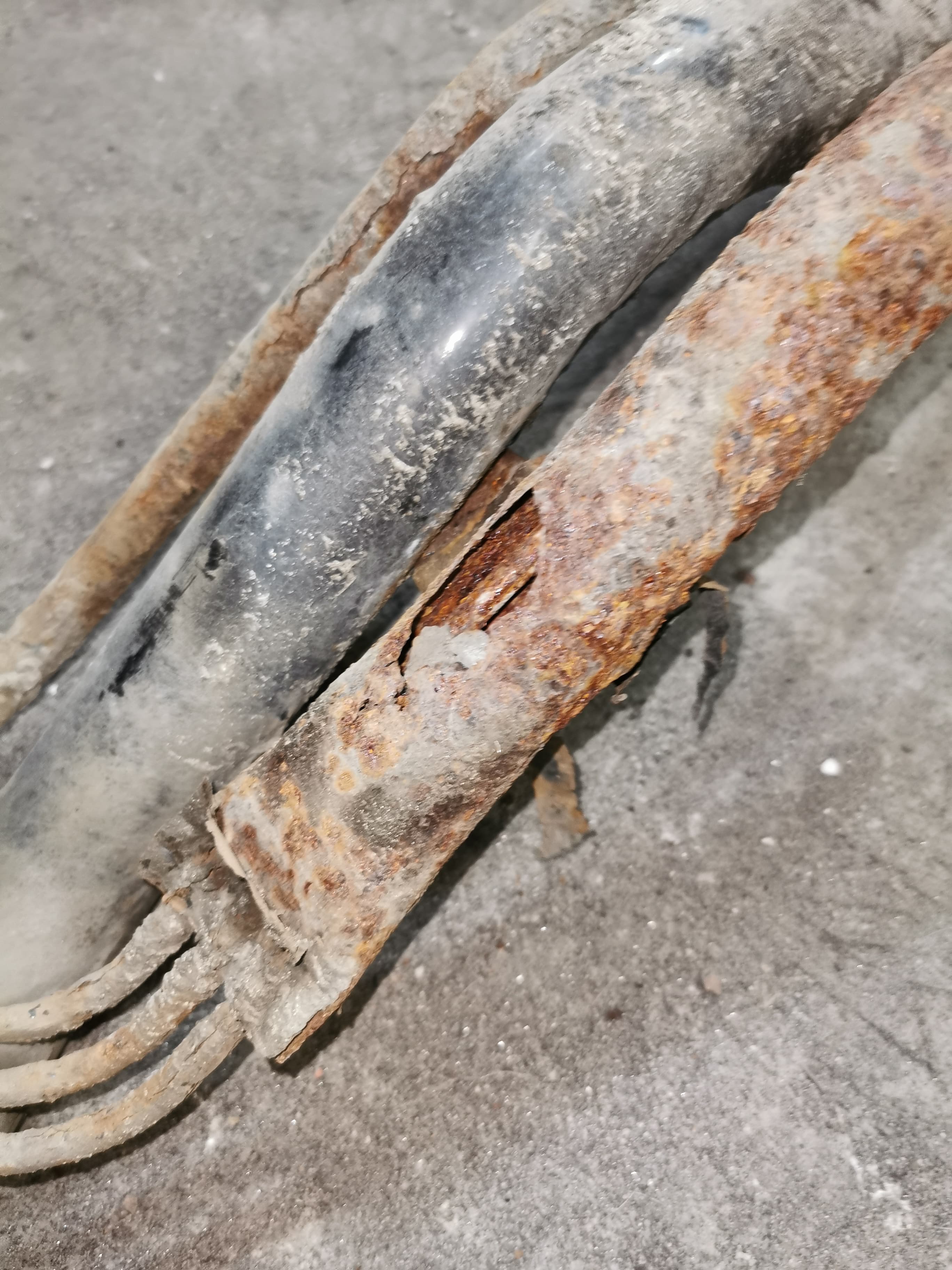

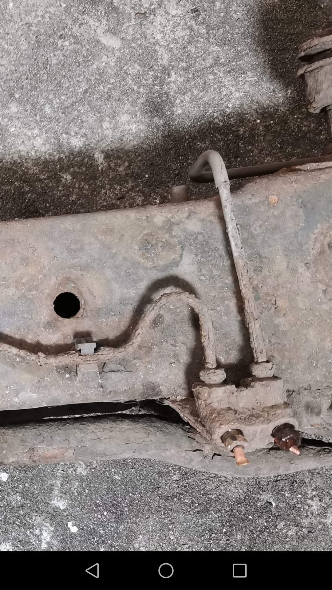

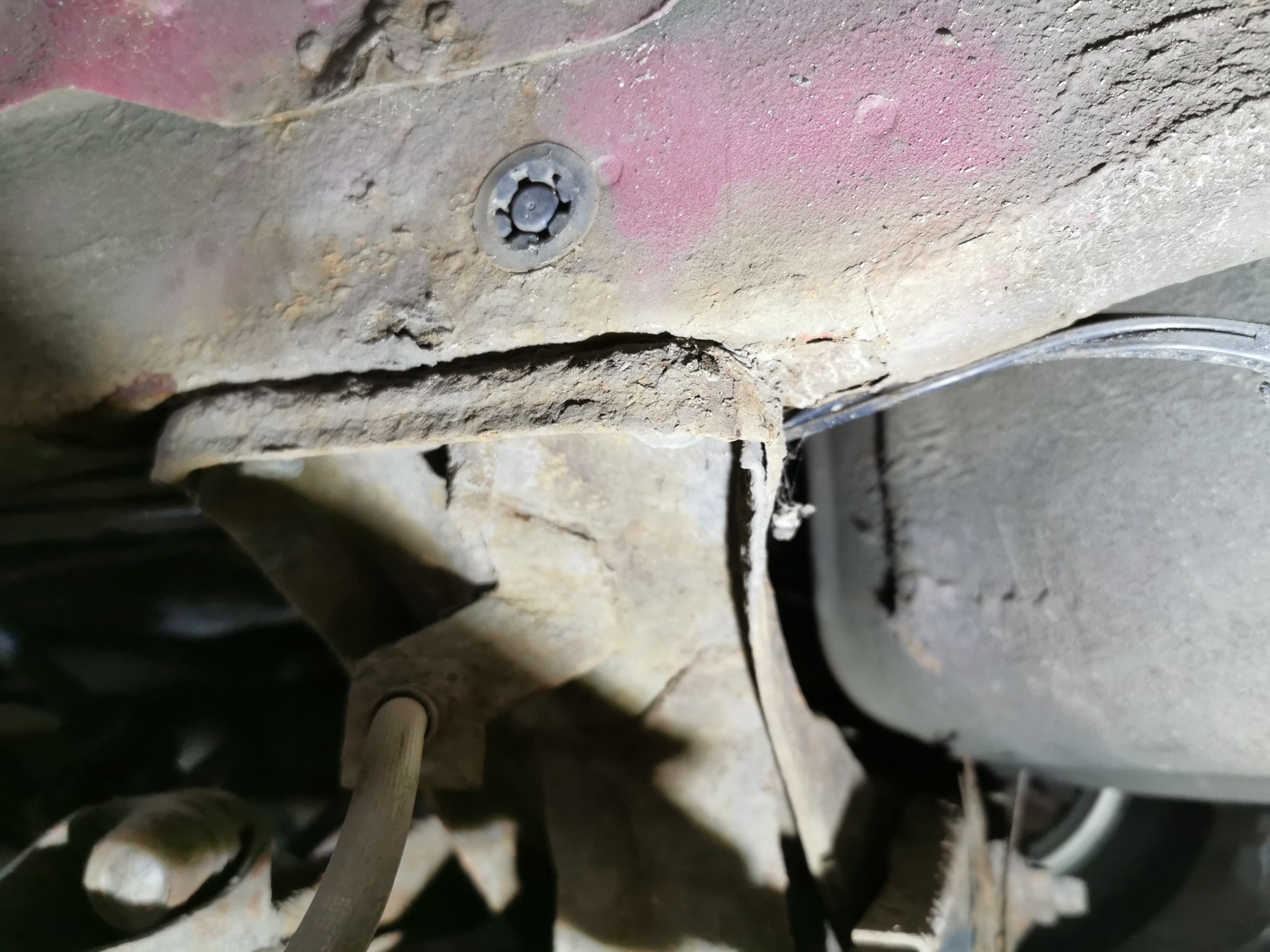

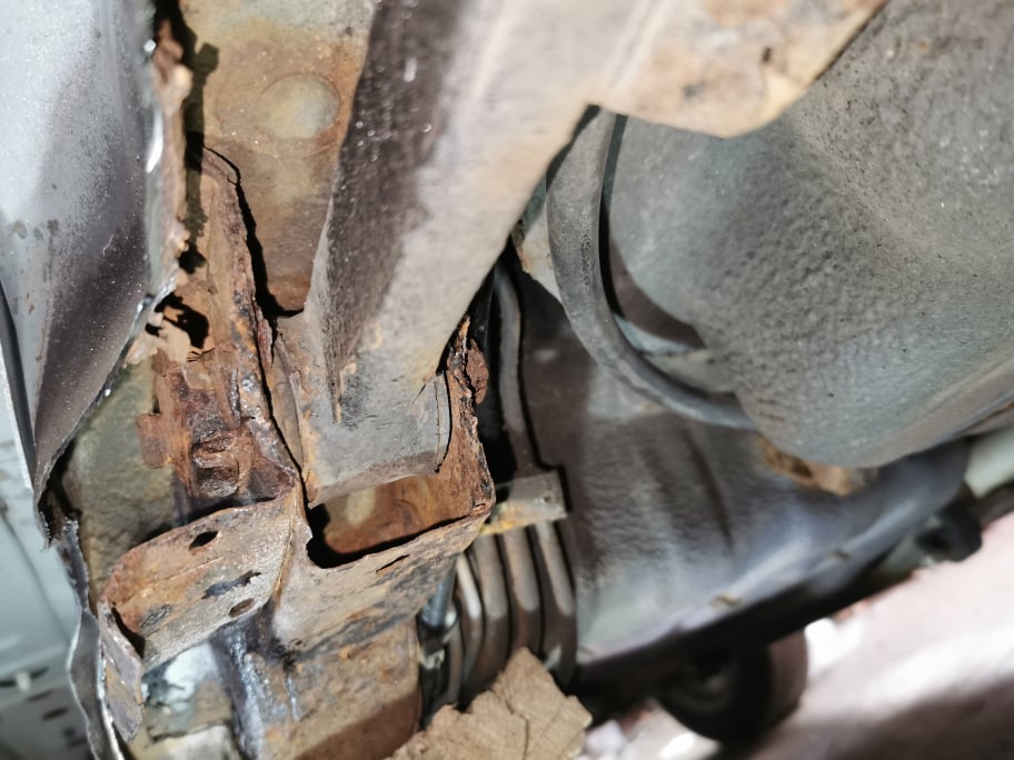

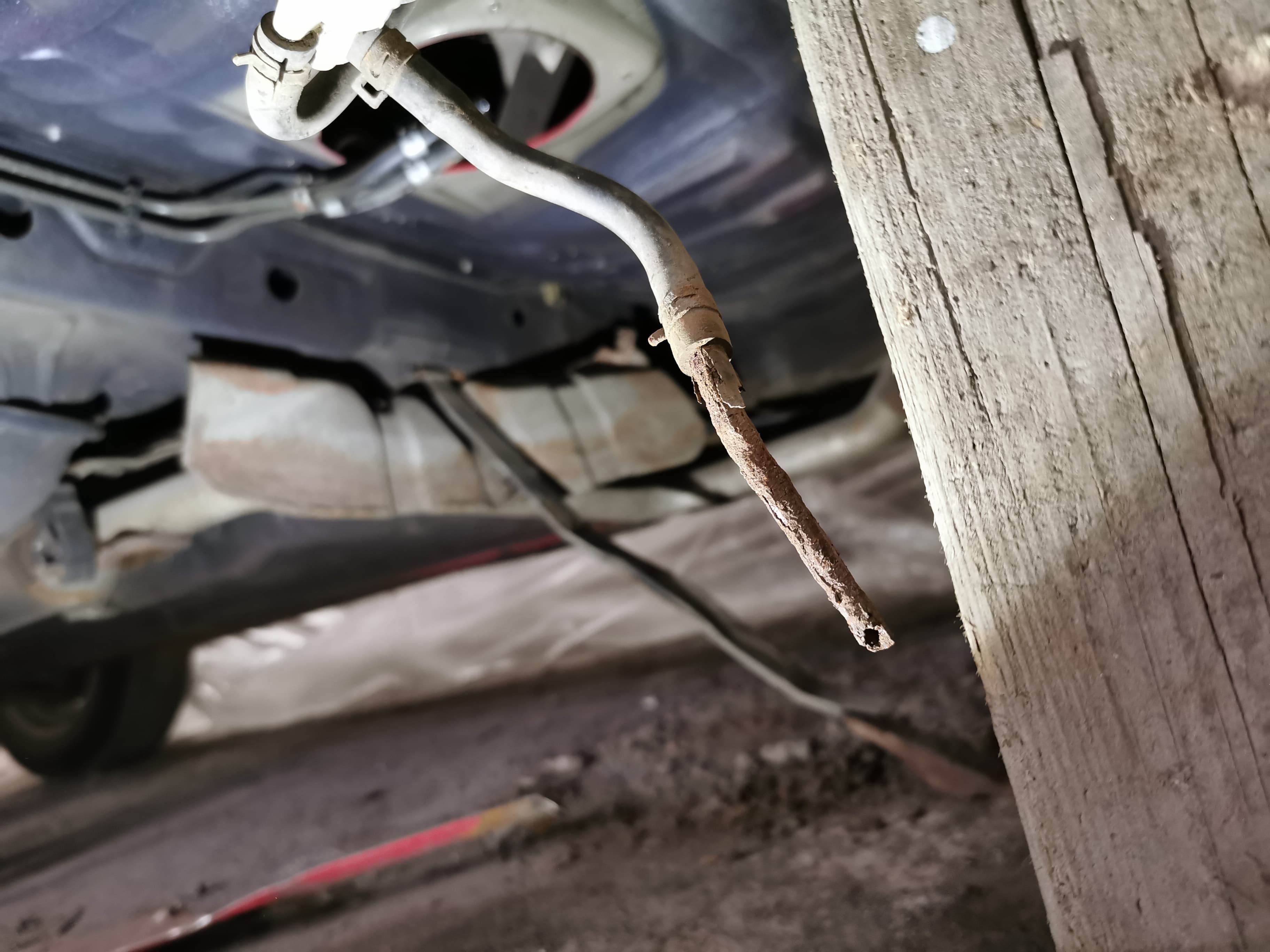

Małe ogniska rudej przy belce tył i 30 letnia blacha,co może pójść nie tak ?
Przewody hamulcowe o ile w miedzi ,to te nad belką <oczy> <oczy> ...

Mazda 323F BA GT v6
Postprzez DARO MAZDA 323 » 25 kwi 2022, 06:26
Ruda zrobiła juz swoje , nie sprzedam będe robił do końca nie licząc kosztów , a na końcu jak podsumuję
to złapie się za głowę i będę jeździł nią do śmierci mojej albo jej .... 3 mam kciuki
Od: 8 mar 2013, 10:44
Posty: 2869 (9/63)
Auto: PASSAT 2.0 TDI DSG
Postprzez faflak » 25 kwi 2022, 20:54
Ojojoj ale ja chrupie <płacze> nie zazdroszczę... blacharz się nie załamał ja zdjał belke? Trzymam kciuki

Postprzez freestylee » 25 kwi 2022, 22:03
DARO MAZDA 323 napisał(a):Ruda zrobiła juz swoje , nie sprzedam będe robił do końca nie licząc kosztów , a na końcu jak podsumuję
Dawno,dawno temu.... Przestaliśmy liczyć koszty napraw/serwisów/udoskonaleń i głupich pomysłów w tym aucie..zeszyt prowadzony z datami/kwotami i zakresem napraw <glupek2>
Jedyne co można tu dodać ,że tych aut nie przybędzie już.
To auto w zamyśle nie ma być serią ,nie ma być super. Ma cieszyć <spoko>
faflak napisał(a):Ojojoj ale ja chrupie nie zazdroszczę... blacharz się nie załamał ja zdjał belke? Trzymam kciuki
No właśnie przed zdjęciem belki,wszystko było z pozoru dobrze z cyklu zdjąć/oczyścić/konserwa i na auto.. wyszło jak wyszło ,lepiej teraz niż później.
Z tego co widziałem z ostatnich zdjęć w piątek to już tam wstawki zaczął robić :)
Cieszę się że takie kwiatki wychodzą teraz w sumie ,niż później myśląc że masz wyspawaną budę ,zostawiasz belkę na progach <lol>

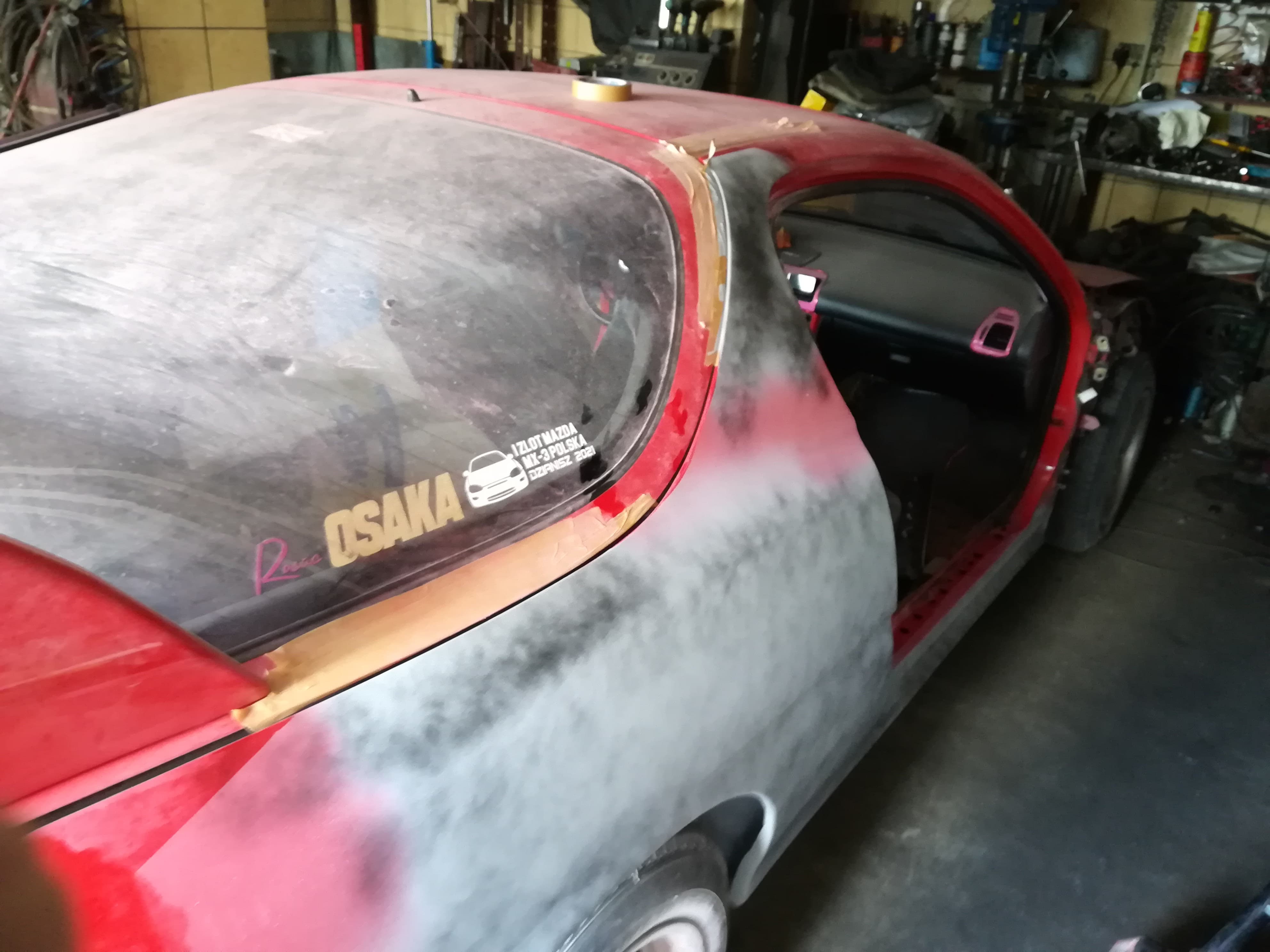

Postprzez freestylee » 15 cze 2022, 21:10
Byłem dziś przejazdem u blacharza podrzucić mu koła , za tydzień zlot = czy się uda ? <co?>

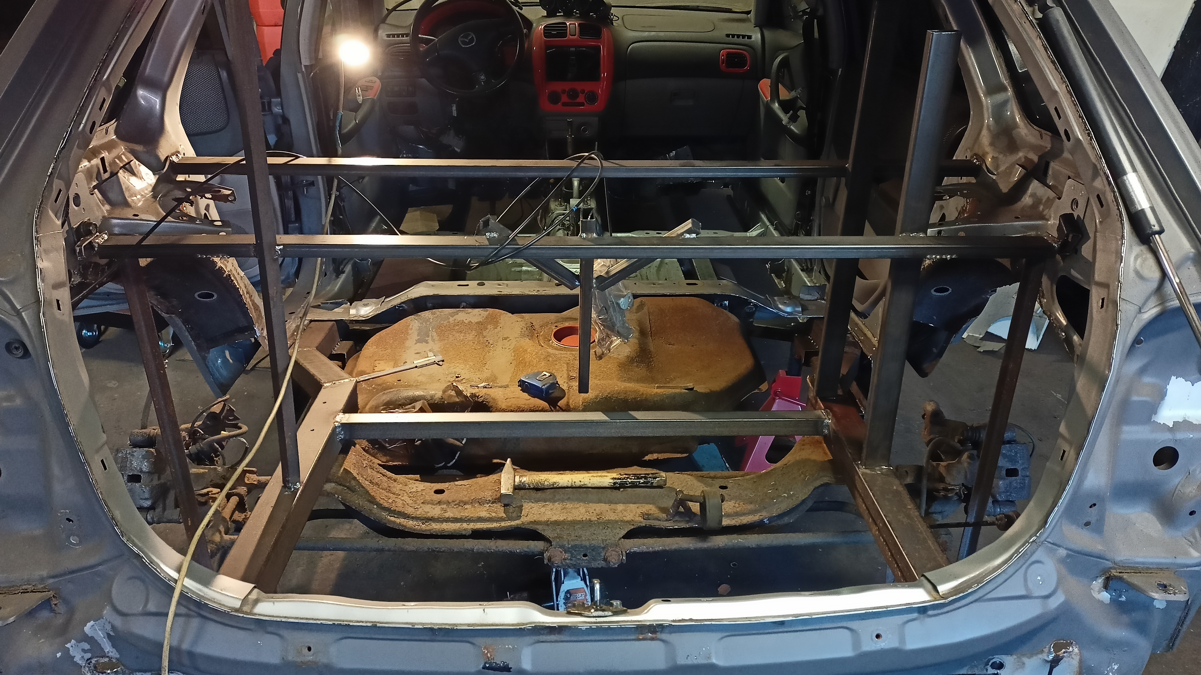

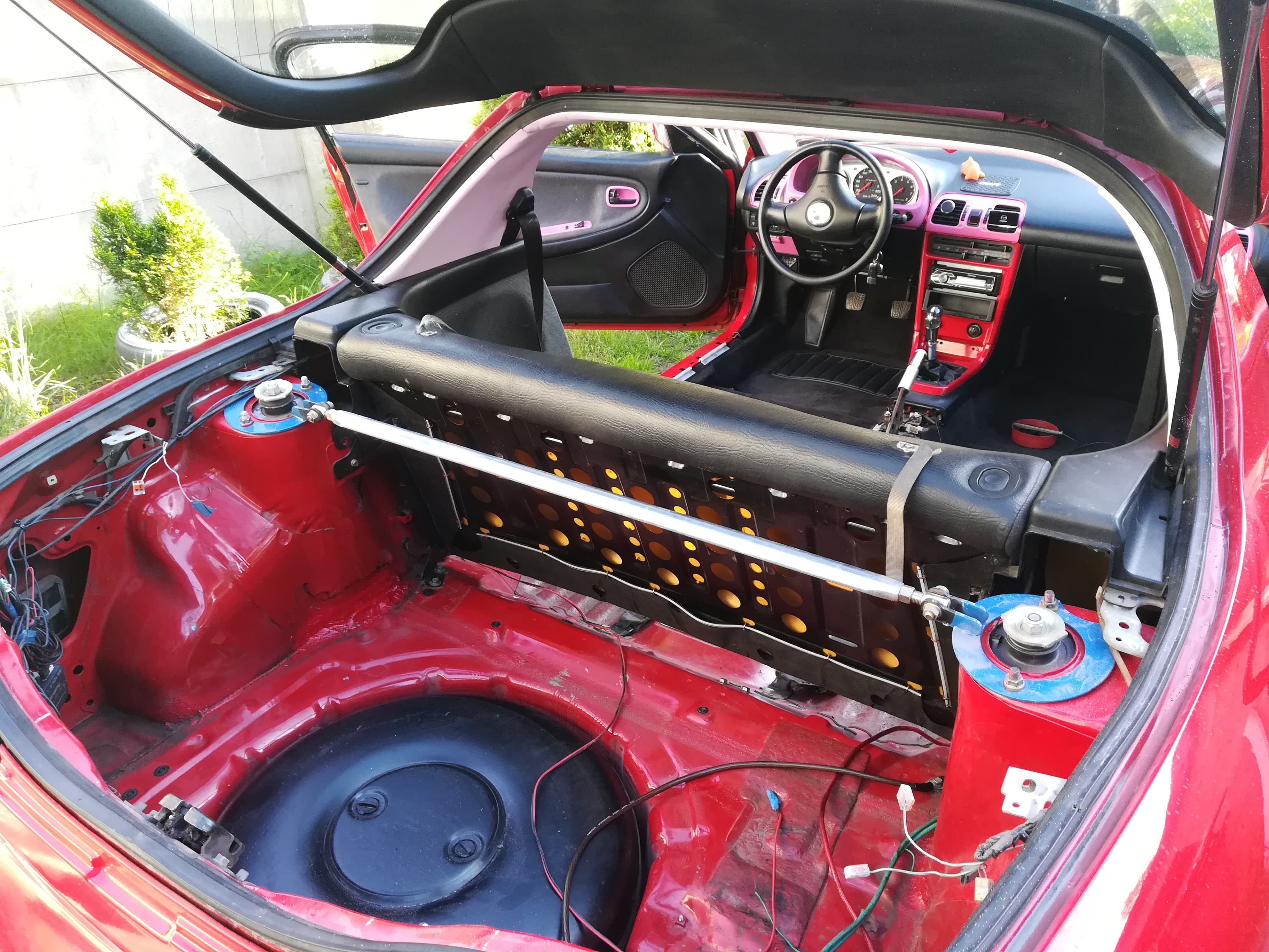

Postprzez freestylee » 20 cze 2022, 19:31

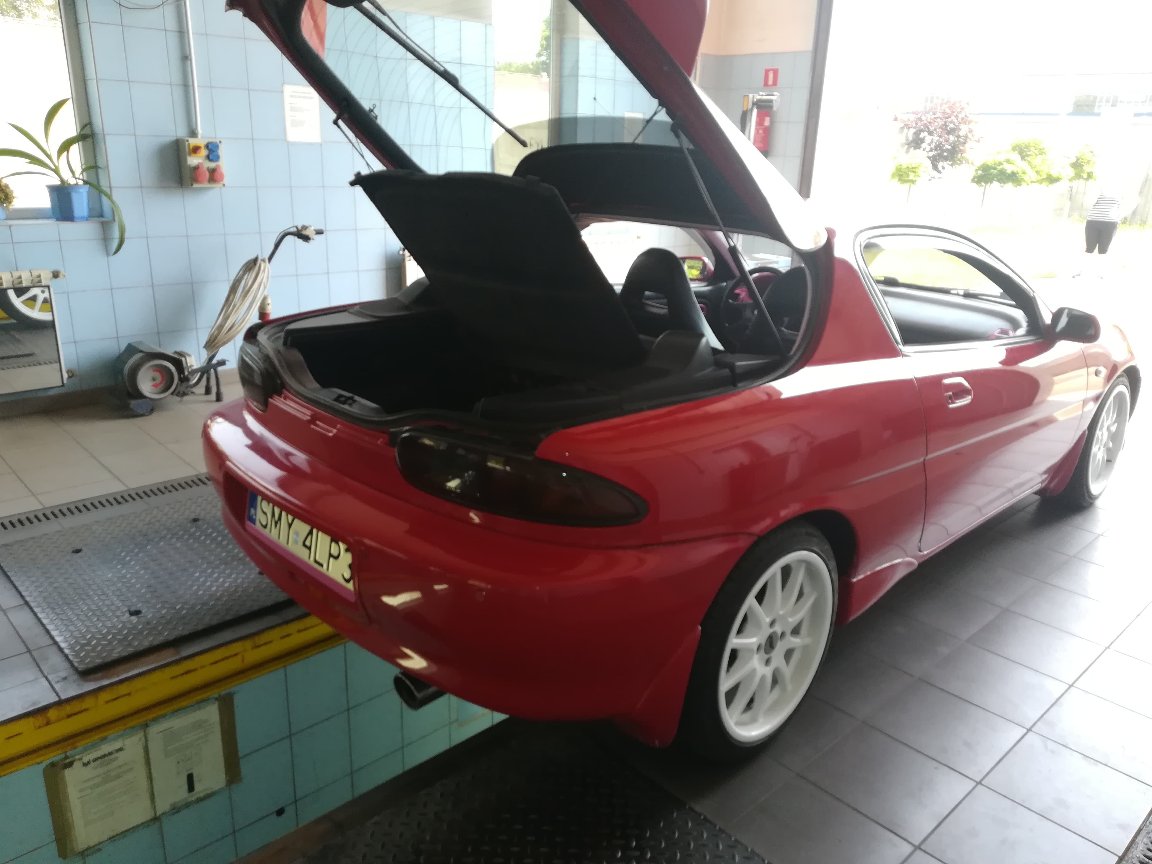

No i ciąg dalszy, dostałem cynk że mazda będzie gotowa w tę sobotę i..... była! <serduszka>
Odbiór auta o 00:20 <rotfl>
No dobra macie fotki ,bez rozpisywania się.
Odbiór ;)
Składanie do kupy ,co by można było jechać na Przegląd
Rozpórka ostatecznie musiała wylecieć na rzecz pasów tył :(
Przeszła przegląd bez problemu ;)

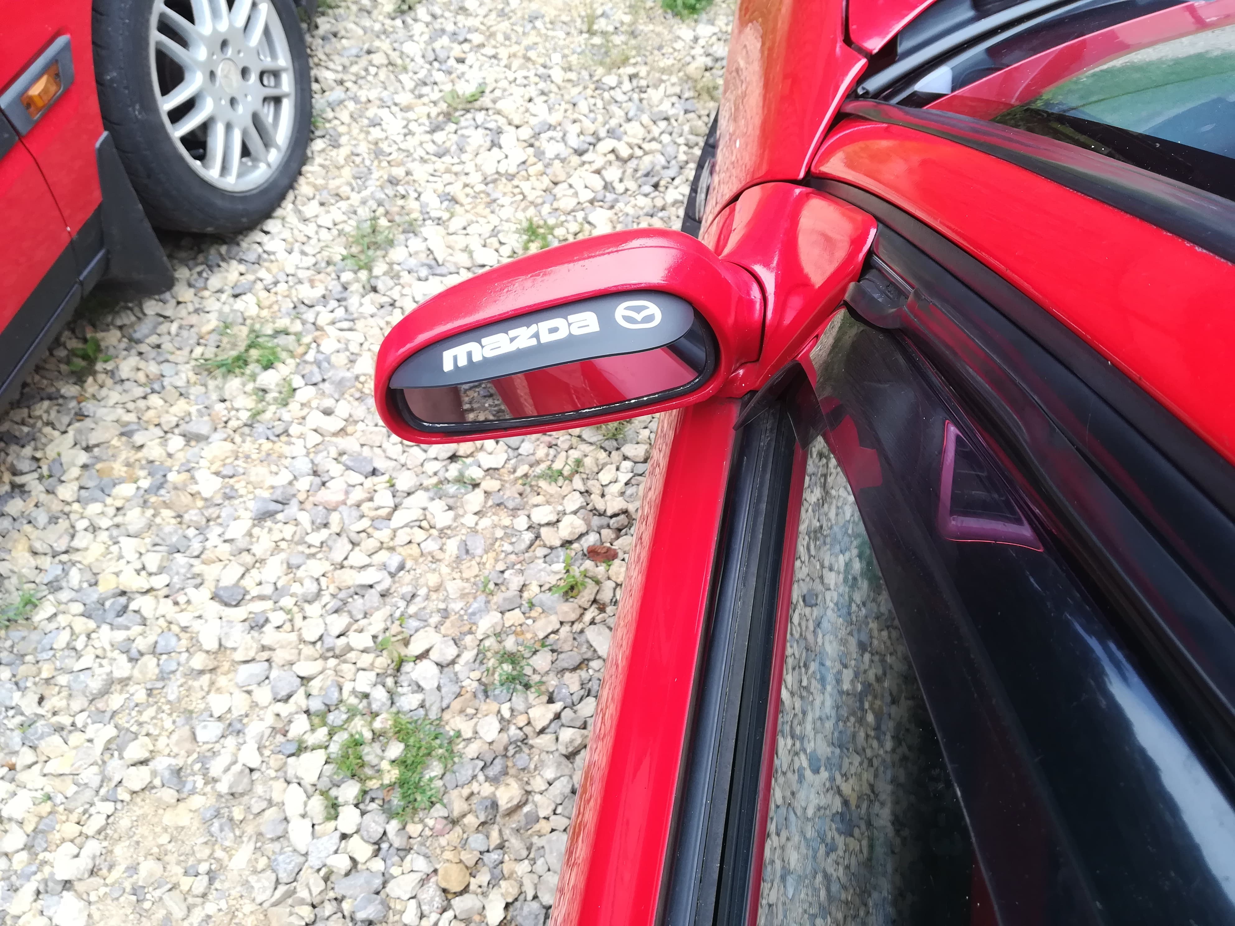

Fajnie te daszki wyglądają ,może deszcz nie będzie tak ''zacinał'' po lusterkach ;)
Czy napisy zostaną – okaże się,bo mi średnio usiadły.
