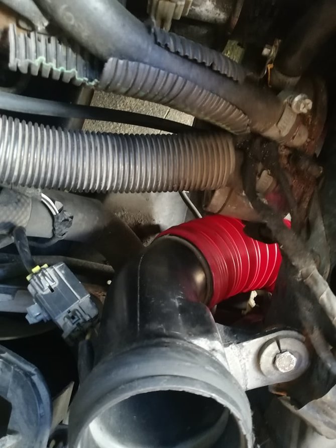

Aktualizacja.... Mazda nadal u mnie to trochę zaktualizujmy...
Byłem ostatnio z mazdą i problemem szarpania u kolegi Czarka
I tak ,nie wiem co ktoś miał na myśli podpinająć regulator ciśnienia paliwa pod elektrozawór podciśnieniami pod EGR~!!!!!!
Zacząłem szukać bo nową poduszkę zaczęło rozwalać i mazda znów zaczynała drgać!
Teraz jest tak dodając gazu na rozgrzanym silniku mogę dodać gazu na 1250 obr. a nie jak wcześniej była reakcja skokowa i gwałtowna.
Teraz jadąc nie ma szarpania przy lekkim odpuszczeniu gazu,dodaniu go z powrotem.
Jakieś szarpania minimalne zostały,ale to jeszcze dojdę do tego...

50km zrobiłem od wczoraj, i muszę uczyć się auta.. Całkowicie inaczej się jeździ teraz,oczywiście na duży PLUS!
Błędu od EGR po resecie błędów i pierwszym odpaleniu BRAK!
Mogę jechać wreście na 2 biegu i na niskich i na wysokich obrotach!
Mogę jechać na wysokich obrotach i zmieniać biegi jak w normalnym aucie!
Przy dojeźdzaniu do świateł dojeźdzam na biegu z puszczonym sprzęgłem a nie jak wcześniej z wciśniętym bo szarpało
Niestety bardzo dużo nerwów mi to zjadło przez rok i pełno robót,kasy i szukania na to poszło w większości nie potrzebnie...
A co robiłem żeby to wyeliminować... oczywiście wiele te nie dawało/ nie pomagało
-3x zmiana przepustnic.
-Poduszki silnika przód poli,nad skrzynią wzmocniona klejem do szyb i dorobiona tulejka by luzów nie miała,prawa poducha nowa, tylna pod skrzynią (ta z tyłu) ciut zalana tyle ile dało się dość do niej klejem.
-Regulacja linki gazu wielokrotnie
-Smarowanie przepustnic i wszystkich ruchomych elementów
-Studiowanie problemu i wypytywanie osób po forach które coś podobnego miały
-Zmiana rury dolotowej pierw na ori ,teraz rura gumowa zbrojona 70mm wew. -30zł i starczyła na dwa auta – lepsze niż 25 letni śmietnik.
-Sprawdzanie i szukanie problemów tam gdzie ich nie było!
-szukanie nieszczelności w kolektorze dolotowym/podciśnieniach itp.
Co przez rok ucierpiało przez taką jazdę :
-Tulejki wybieraka śmietnik, luzy to mało powiedziane, chodzi jak chce wybierak-wcześniej nie było sensu dać nowych.
Żabka jakaś tam została ale to jest 0,1% tego co było w tym aucie.
Teraz muszę pojeździć i ocenić czy ją zostawię i zrobię dla siebie bo już dawno by miała zrobione sprigi /klimę gdyby nie te szarpania z którymi walczyłem bo eliminowały radość z jazdy.. :/
Teraz też możliwe że będzie trzeba jechać na regulację LPG bo wydaje mi się że jest słabiej ciut.
Nie ma też specyficznego zapachu przy pracy na PB taki jakby coś podlewało za mocno lub skład mieszkanki był inny niż powinien byc,teraz wydaje się wróciło wszystko do stanu w jakim powinno być.

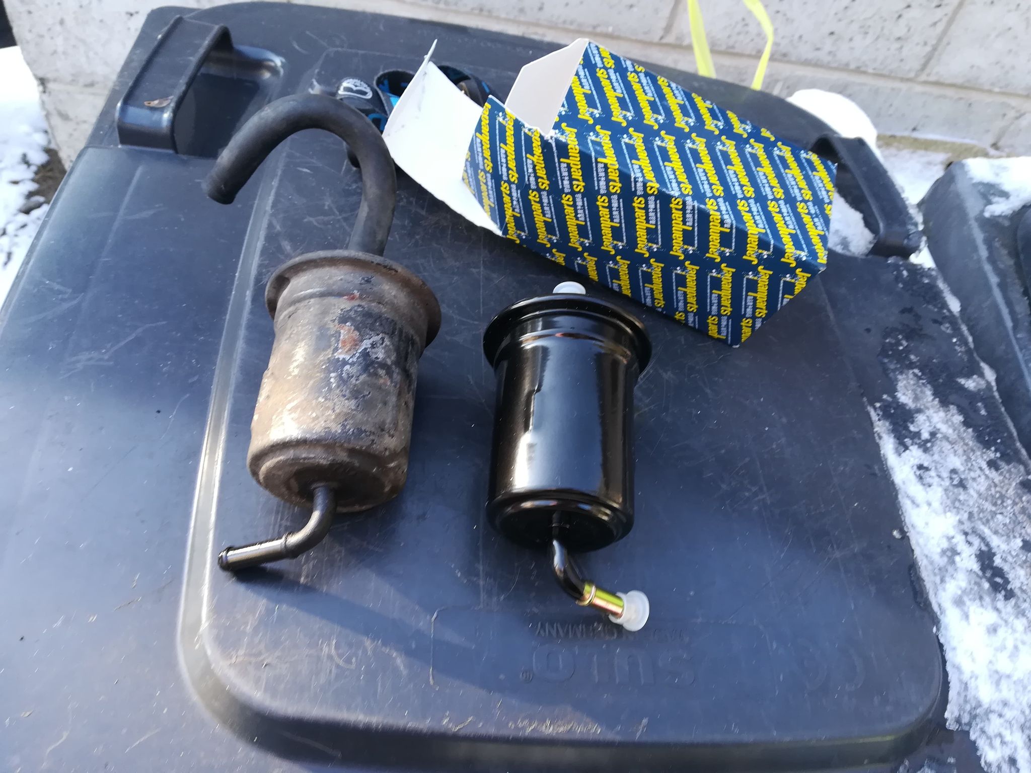

wczoraj była ładna pogoda ,a zakupiłem jakiś czas temu filtr paliwa ,to go wymienię myślę ,co uczyniłem, i no właśnie i, dlaczego mazda szarpała jakoś nie naturalnie ? no 1.5 roku szukałem odpowiedzi na to pytanie...błędów brak, podciśnienia poprawione w sumie, ale do sedna...
Postanowiłem wyczyścić masy/punkty masowe ,które złe same w sobie nie były,może na oko, ale po złożeniu do kupy auta i przejechaniu się MAZDA PRZESTAŁA SZARPAĆ PRZY ODJĘCIU GAZU!!!!!!!!!!!!!

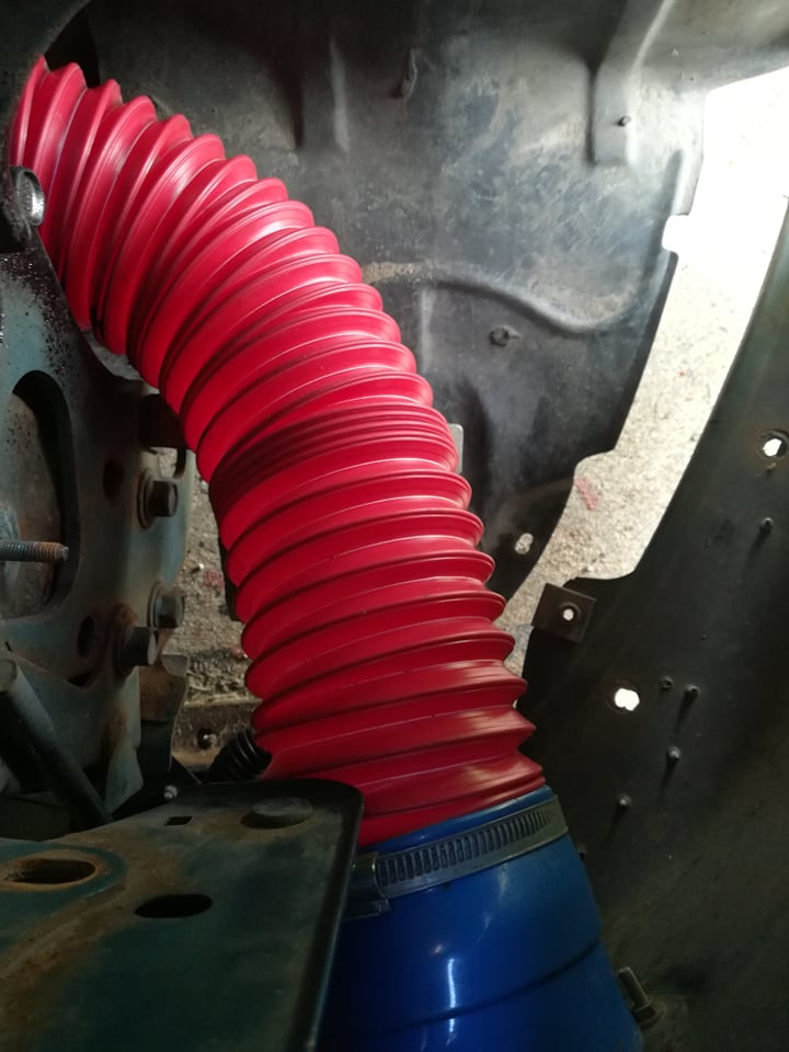

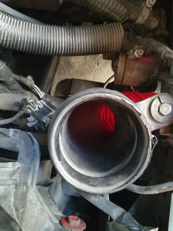

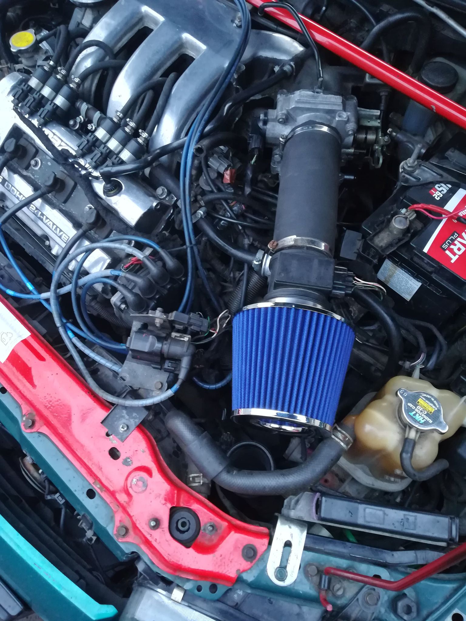

Na testy kupiłem stożek, nie i nie zostanie on w ten sposób, wiem temperatura,stożek,wieś itp, tylko go odgrodzę za jakiś czas,lub będzie AIRBOX ,ale efekt jest taki że kunolis chyba zdechł w rurach doprowadzających powietrze oryginalnie albo nie wiem..
Mazda teraz robi 9sek./100km,i to na LPG. Wcześniejsze dwie próby ,na seryjnym dolocie ok 12/12.5 sek
Poprzedni filtr fakt miał ok 20kkm nalatane ,ale wyglądał jak nowy.
Teraz mazda wstaje z dołu i ciągnie bardzo ładnie ,i jest charakterystyczna zmiana dźwięku dolotu dzięki Vris'ą
Elastyczność bardzo się poprawiła w ostatnim tygodniu,i nie jest to Placebo.

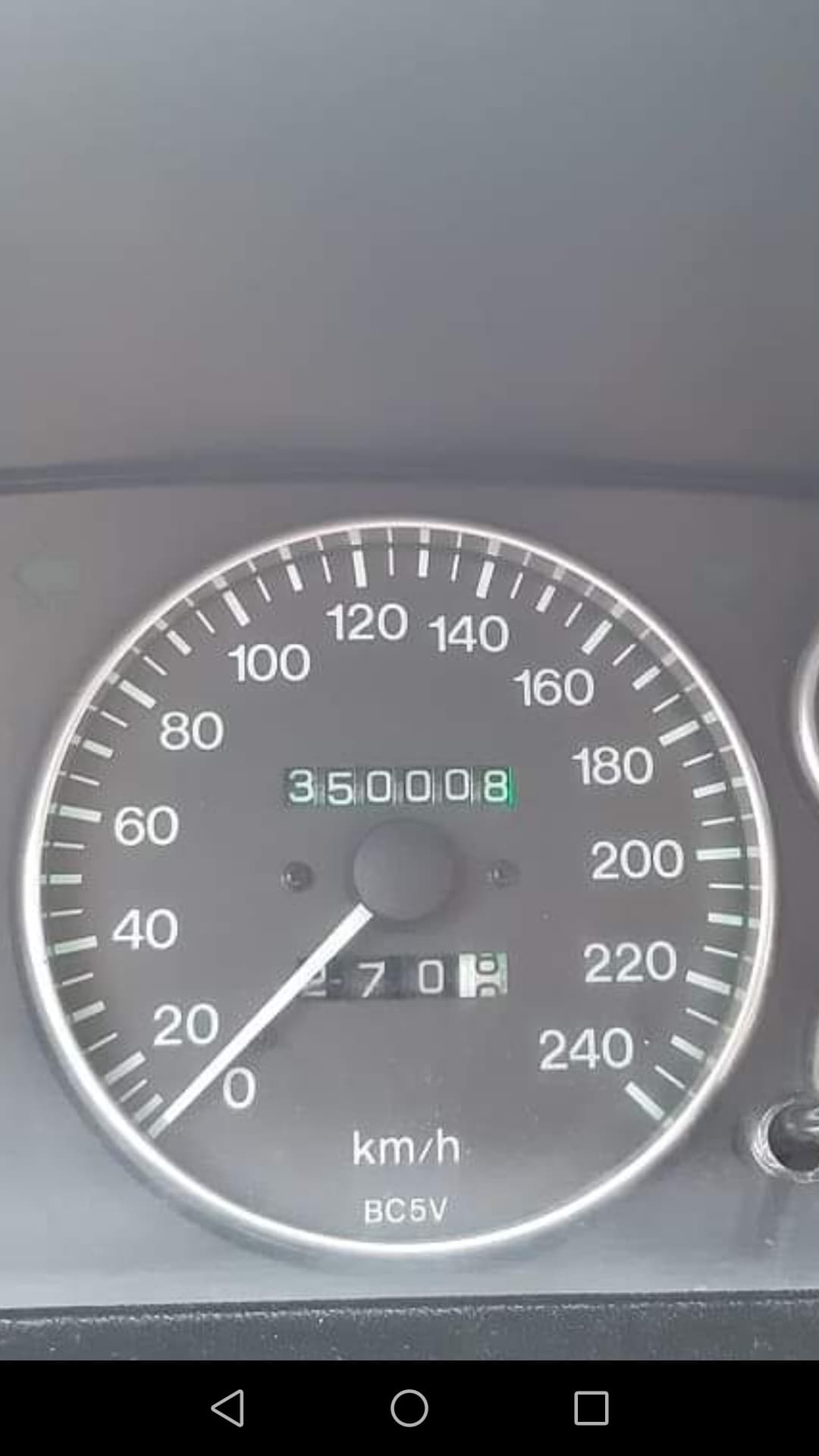

Od wczoraj mazdą po Polsce zrobiłem ponad 600km ,i pękło magiczne 350000km
W 4 osoby na pokładzie z czego na A4 lekko nie miała , jazda jest przyjemniejsza i szybsza teraz, średnie spalanie w sumie z 2/3 tankowań 10,2 / 10.5 L w 4 osoby w terenie średnio górzystym.

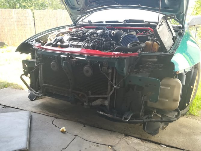

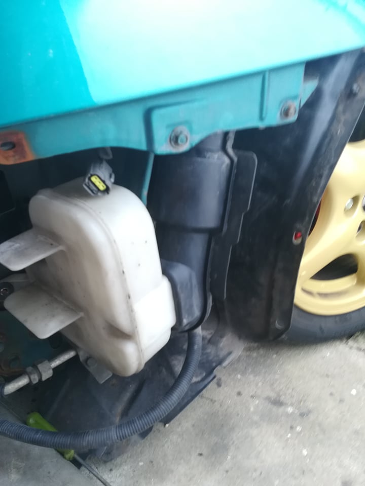

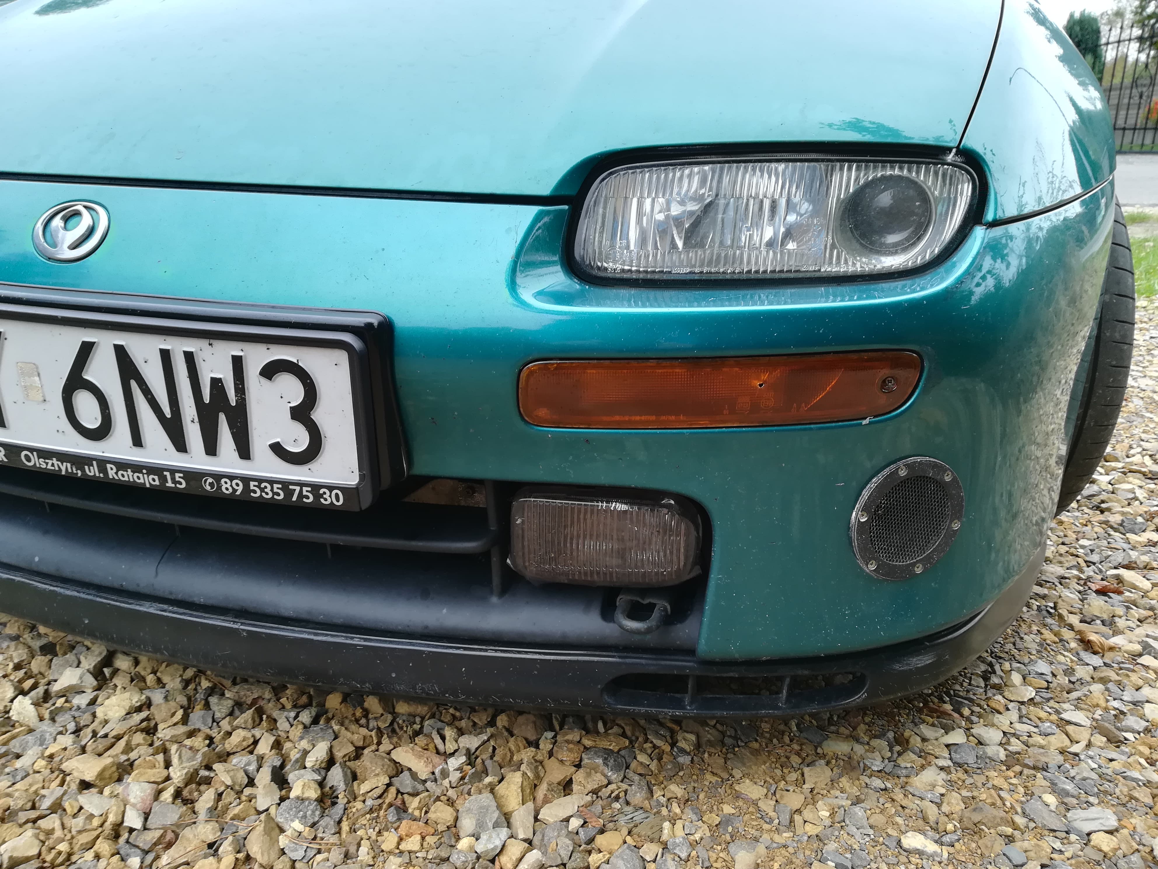

Mazda ma nalatane 360kkm już , przyszły upały i wrócił temat klimy.. wczoraj zderzak w dół , na szczelności przynajmniej 2 rurki i 2/3 oringi do wymiany,o ile jedną rurkę oni naprawią, to jedną muszę dorobić na własną rękę..
Wyleciał stożek,wyleciała ori czerpnia z pod błotnika i wykorzystałem wreszcie otwór w zderzaku.
Byłem na sprawdzeniu zawieszenia przód i poza luzami na maglu które mieszczą się w normie, to opony przód śmietnik (MTS ze ściął na krawędziach od wewnętrznej strony) i są poparciałe już dość mocno.

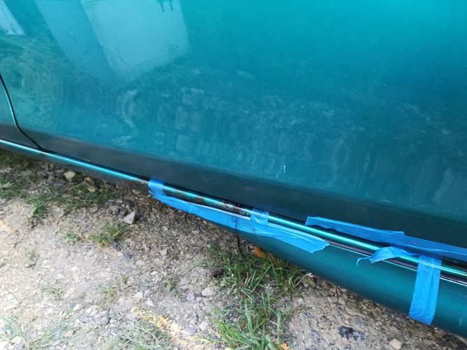

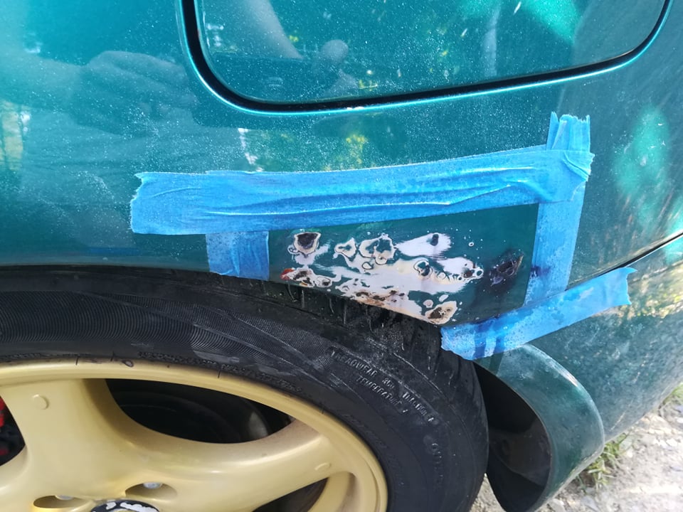

Zabrałem się za zaprawki lekkie rdzawek itp , o ile nie będzie to profi to lepsze to niż bąble i obserwacja.. . Na wżery i lekkie ubytki leci brounox a później lakier dorobiony z pędzelka położony
Tyle mogę zrobić z rudą,na chwilę obecną. I że to ratowanie trupa,tak wiem. Ale,życie.
Od spodu mazda trzyma się okey,jest jedno miejsce gdzie robi się coś,co trzeba będzie oczyścić i coś z tym zrobić. Dziur od spodu brak.

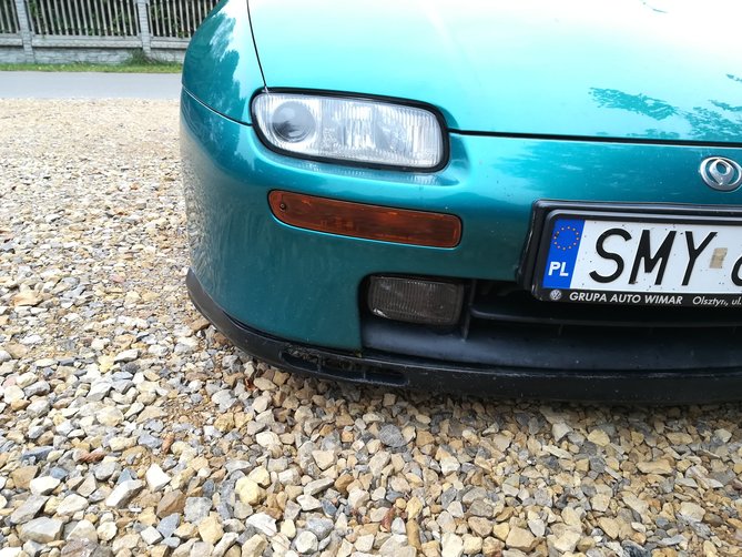

Po zrzuceniu x2 zderzaka ,mazda dwa razy wyrzuciła się z LPG przy połowie butli, do obserwacji – coś pewnie nie łączy.
Zderzak minimalnie odstaje z prawej strony przy lampie ,ale finalnie i tak niedługo będzie zrzucany.

freestylee napisał(a): brounox a później lakier
szanuj swoje auto.. wywal brunox do kosza A na miejsca korozyjnje podatne pakuj starą minię tlenkowo- miedzianą (nie jestem pewien czy dobrze to określiłem) albo chociaż hammerita.
Brunox poprawia tylko psychikę i daje złudną świadomość dobrze zrobione roboty, która za 2 lata odbije się czkawką i jeszcze większymi problemami z korozją..
Historie mojej młodości :
zadra napisał(a):szanuj swoje auto.. wywal brunox do kosza A na miejsca korozyjnje podatne pakuj starą minię tlenkowo- miedzianą (nie jestem pewien czy dobrze to określiłem) albo chociaż hammerita.
Miejsca które zrobiłem tym,i tak będą do pełnych wstawek reperaturek nadkoli ,oraz progów.. To leczenie takie grypy witam.C , i ja wiem że to głupota stosować ,i tak się biję z myślami czy był sens poprawiać i ew. zabezpieczać chociażby spody drzwi tym + lakier od spodu drzwi tym. No nic ,zrobiłem efekt jest taki że poza brakiem purchli i ciut innym odcieniem w miejscach zaprawek, to nie odwlecze to wymiany poszyć. I czego bym tu nie zrobił to i tak za jakiś czas będą do wymiany progi,nadkola ,o tyle drzwi wydają się zdrowe i po ich oczyszczeniu,nałożeniu tego specyfika i pociągnięcia pędzelkiem spodów – Nie wiem,nie znam się ,efektów nie spodziewałem się w postaci wow,choć lepsze to pewnie niż patrzenie na to jak gniją choćby spody które miały wierzchnią warstwę rdzy.

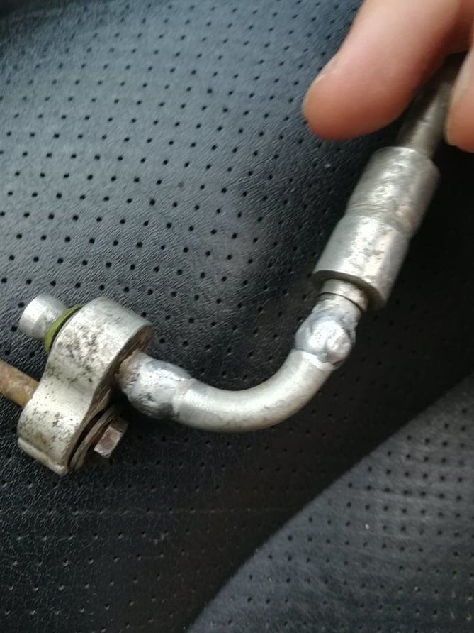

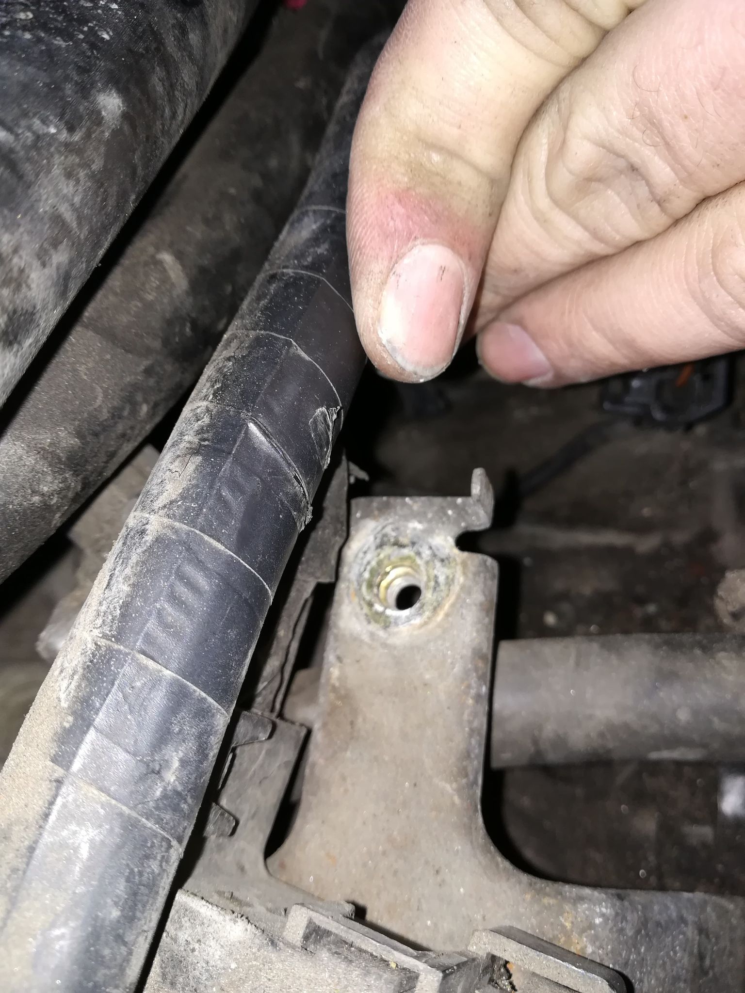

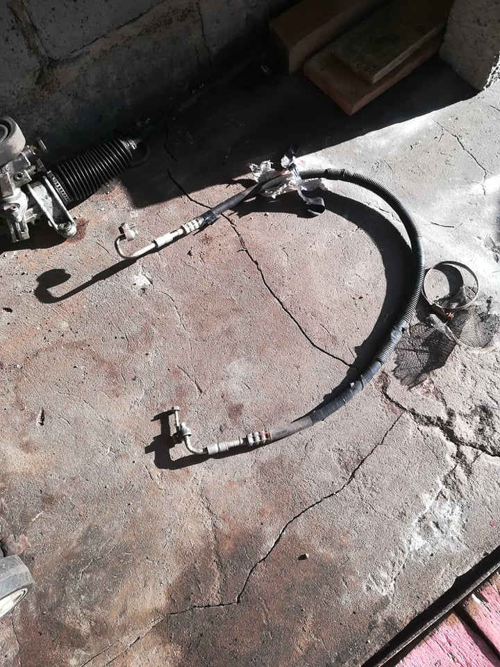

Klima coraz bliżej usprawnienia, rurka pospawana u Konarskich w Warce,ponad 3h czekania w aucie,ale zrobione.. ,Zamówiłem nowy osuszacz klimy,mam nadzieję że będzie pasował ,mój majster nie znalazł ,to pomyślałem za niego ,i 3dni czekania i ma być
I szykujemy powoli do zlotu BaMeet ,Dziś wleciała myjka pełna ,glinka , w poniedziałek wosk jakiś dam,a we wtorek do max soboty auto leci do speca od klimatyzacji.. Mam nadzieję że będzie to działać
U speca do zrobienia
Zakucie przewodu gumowego (bo jest nieszczelny)
Oringi pod maską
Test szczelności na odpalonej klimie 1dzień
Odgrzybienie i ozonowanie mu zlecę przy okazji.
