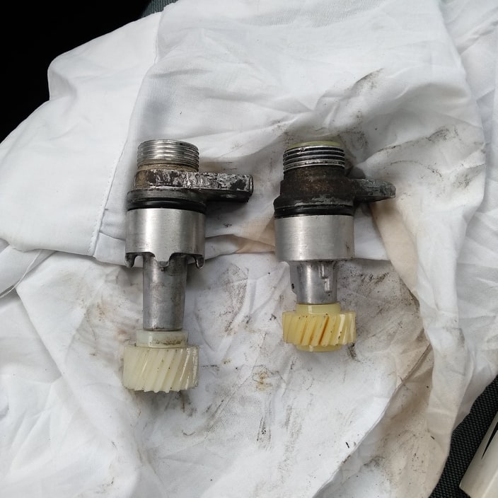

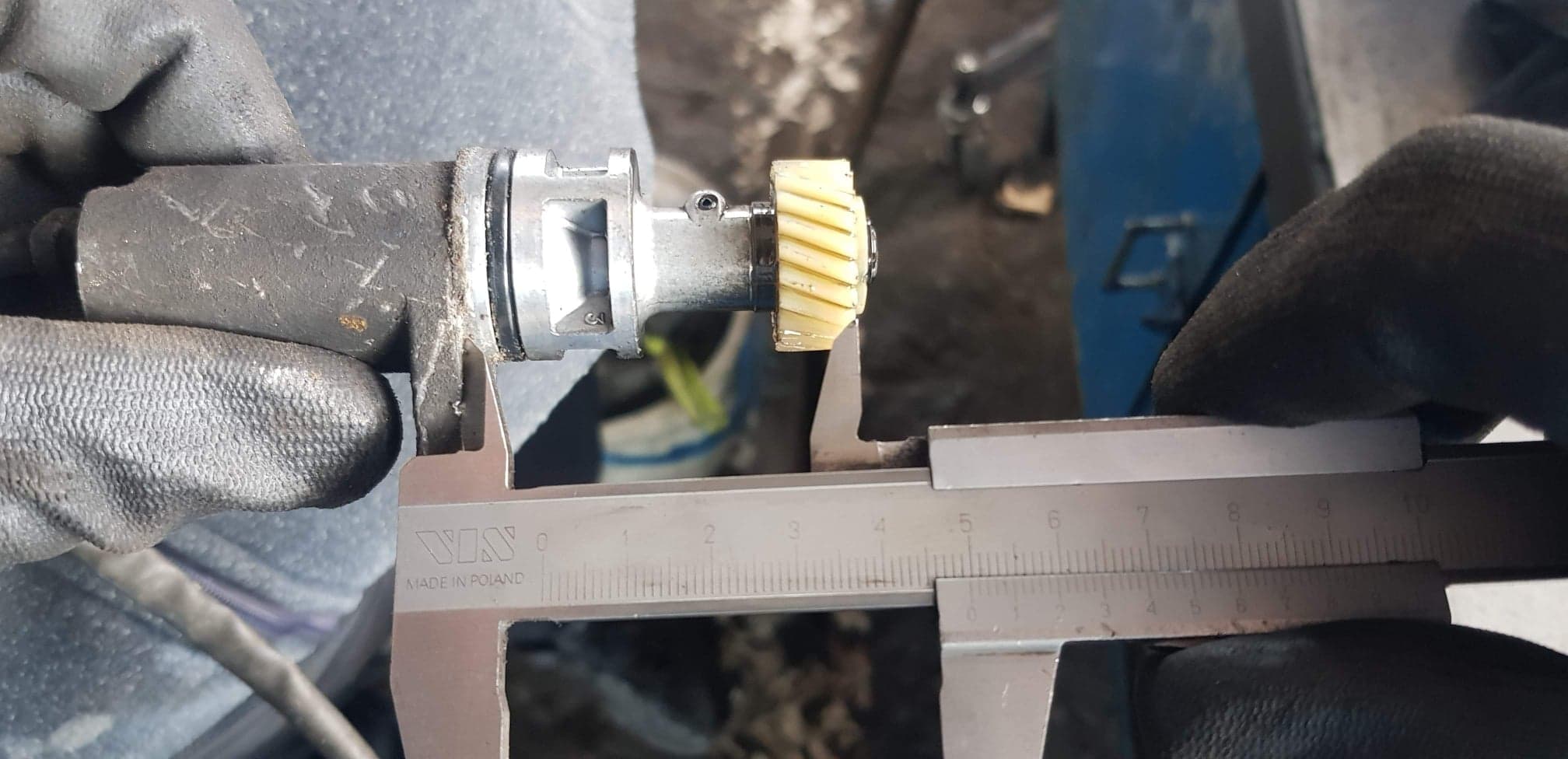

I na gwałt szukam impulsatora pod linkę o długości 50 mm.
Aby w końcu działał prędkościomierz. Skrzynia z K8 jest na elektroniczny impulsator a zegary w BG są na linke . To jedyne wyjście . Wyciągnąłem impulsator ze skrzyni od 1.6 ale jest za długi jak na zdjęciu .
Więc jak ktoś ma – biorę od ręki.

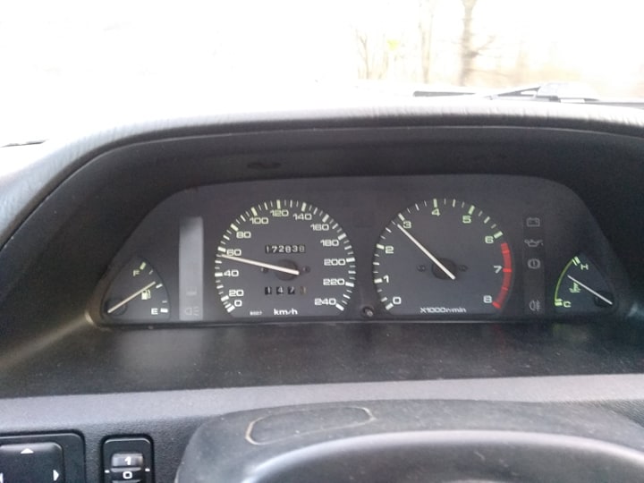

Postprzez DARO MAZDA 323 » 5 mar 2020, 11:37
i znowu cały czas do przodu.

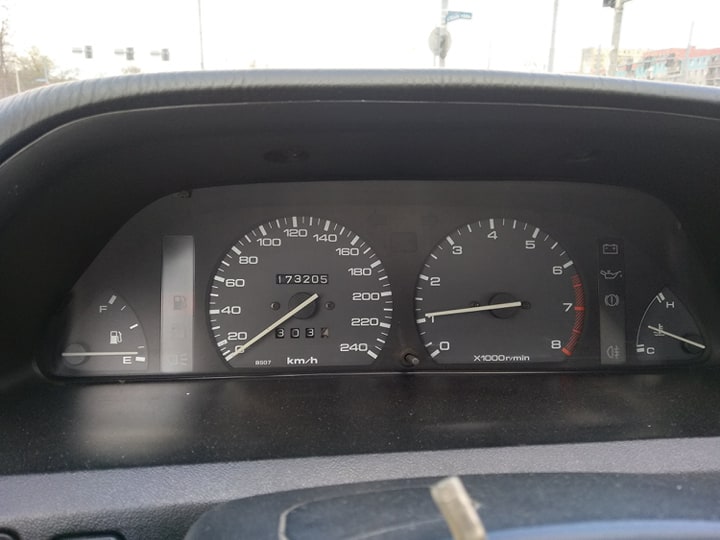

Udało się zrobić prędkościomierz.
Udało się pozostawić oryginalne zegary z przebiegiem z budy BG więc w CEPIKU będzie porządek.

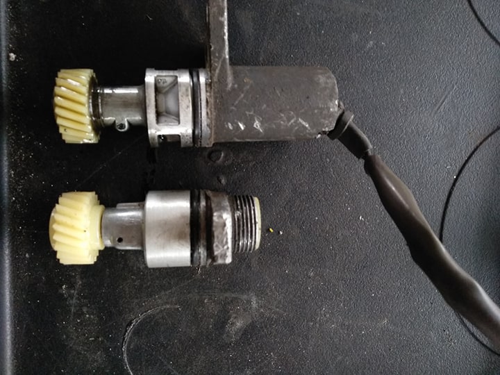

Aby tego dokonać trzeba zostawić ori Linkę biegnącą z zegarów BG do skrzyni biegów .
Skrzynia biegów jest z K8 czyli Mazda Mx3 V6 spięta z silnikiem KLDE.
W skrzyni biegów K8 jest impulsator elektroniczny. Trzeba go wyciągnąć i kupić impulsator
ze skrzyni biegów Mazdy 626 2.0 i Jest impulsator na linkę i ma odpowiednią długość 50 mm.
ori implusator ze skrzyni 1.6 benzyna ma długość 80 mm i jest za długi o 30 mm.

Postprzez Payorez » 6 mar 2020, 12:31
z Mazdy 626 GD 2.0i dokładniej ;p

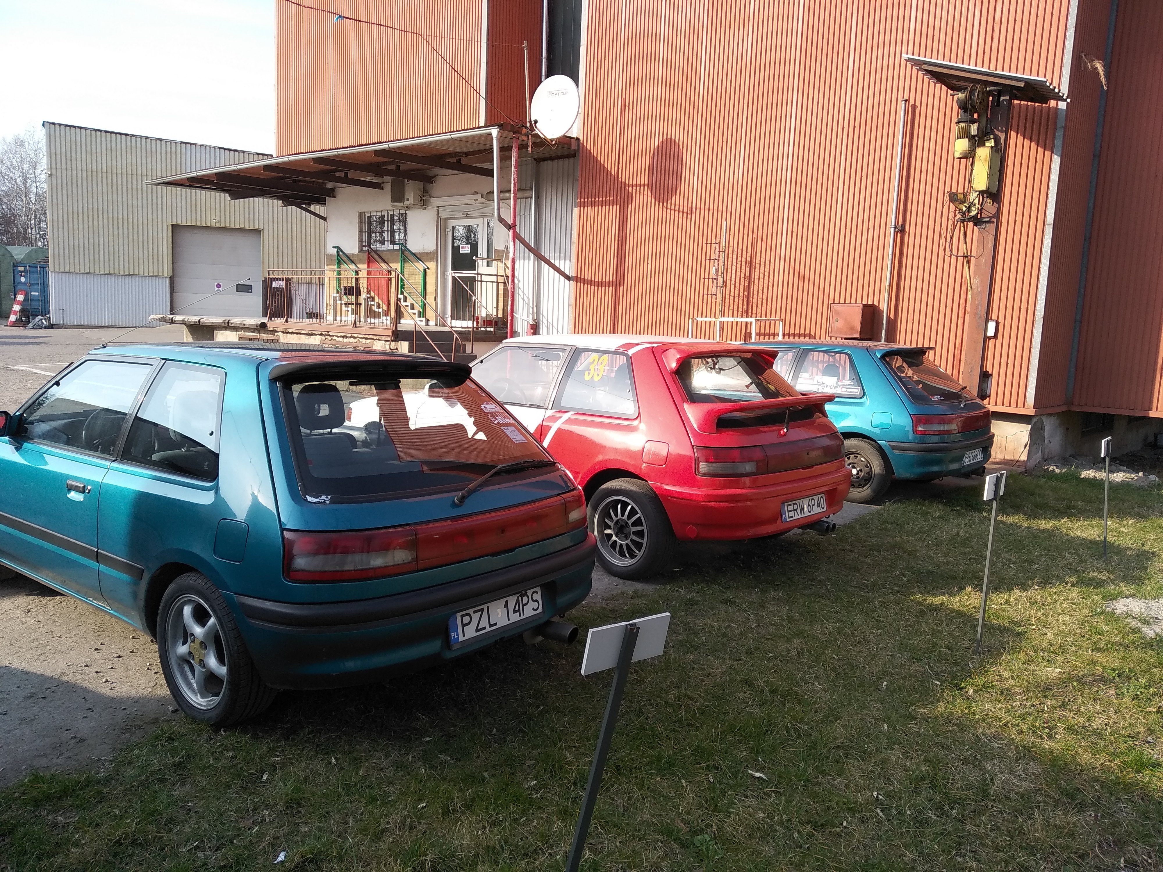

Postprzez DARO MAZDA 323 » 13 mar 2020, 08:05
I tak to czasem bywa
Budujesz auto specjalnie na ten 1 dzień w roku projekt trwa 9 miesięcy i miesiąc przed impreza
dowiadujesz się że impreza odwołana :( smuteczek .
Auto w 95 % przygotowane na sezon 2020.
Zegary jak pisałem w poście wcześniej opanowane .
Teraz tylko kontrola na stacji diagnostycznej , zbieżność i hamownia

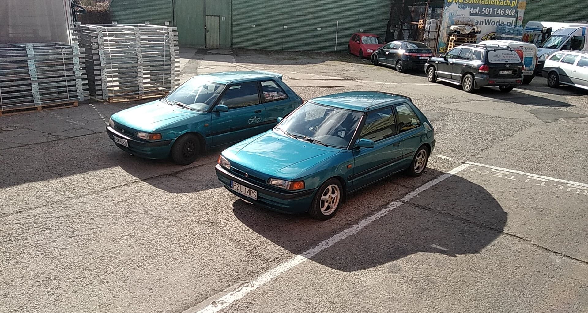

No i aby nie było nudno przywróciłem do życia kolejną BG

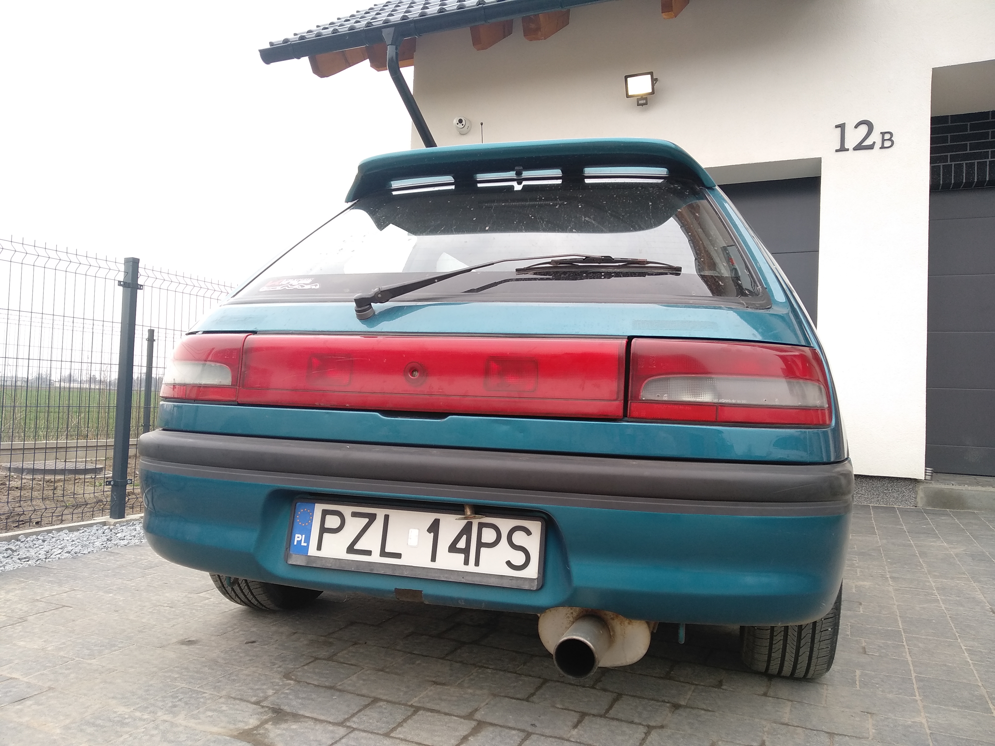

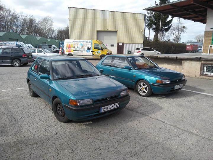

Postprzez DARO MAZDA 323 » 17 mar 2020, 08:10
i mamy kolejnego wspaniałego klasyka
za chwilę na sprzedaz bedzie wystawiony 323 BG GT rajdówka

Postprzez DARO MAZDA 323 » 18 mar 2020, 15:25
Cena za GT od 2500 – 2999 zł lada dzień bedzie wystawiona
a do zielonej zakupiłem nowe koło 7j x 16 , 4 x 100 ET 37
i od Lewej
GLX – 1.6 – 88 KM , GT -1.8 – 128 KM , KL 2.5 v6 – 168 KM

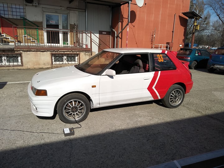

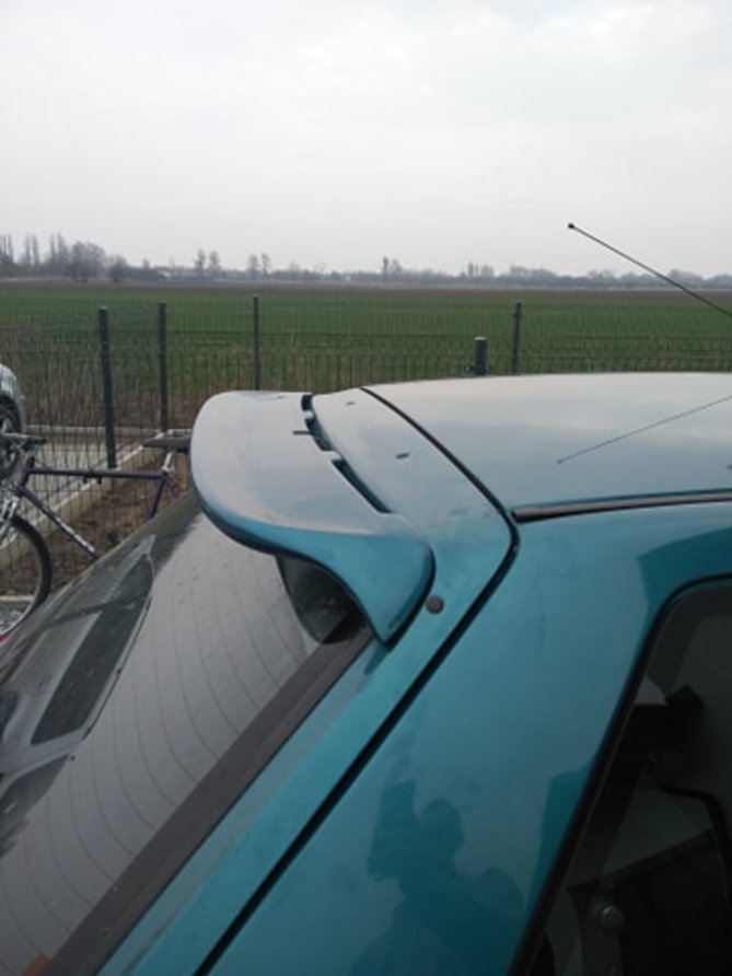

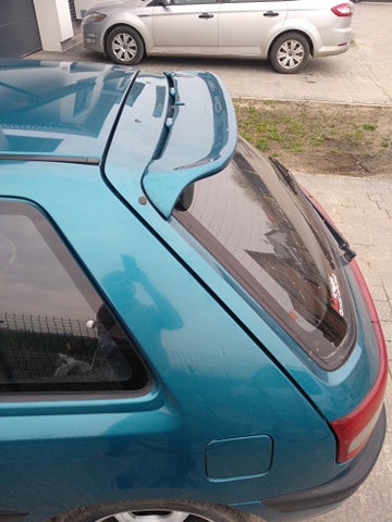

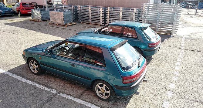

Postprzez DARO MAZDA 323 » 22 mar 2020, 16:27
Dzieje sie cały czas
Wpadła lotka od GTR
Ostatnio edytowano 24 mar 2020, 07:27 przez DARO MAZDA 323, łącznie edytowano 1 raz

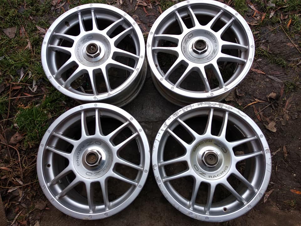

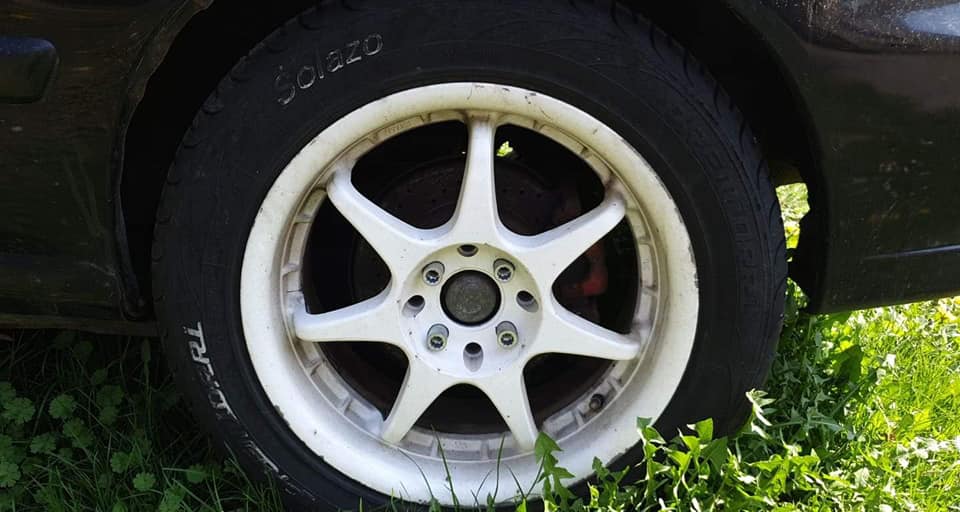

Postprzez DARO MAZDA 323 » 30 mar 2020, 12:09
Między czasie kupiłem 2 komplety
alusów 16 cali.
OZ F1 7,5 j x 16 ET 37
KESKIN 7jx 16 ET37 Białe
Niestety za wysoki profil opon 16 cali i musze kupić niższe bo obcieaja o nadkole :(

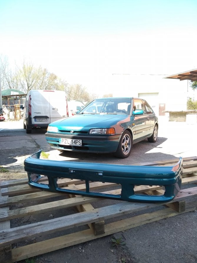

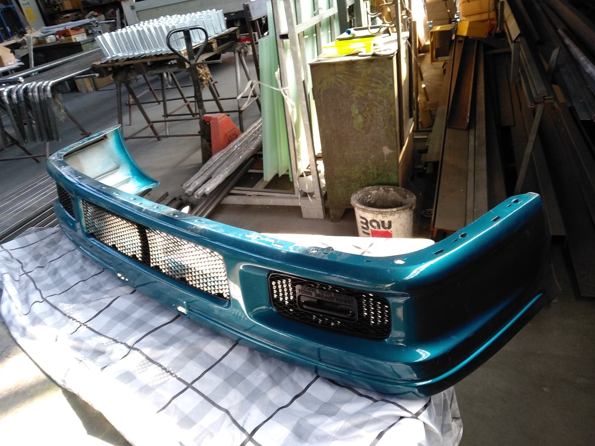

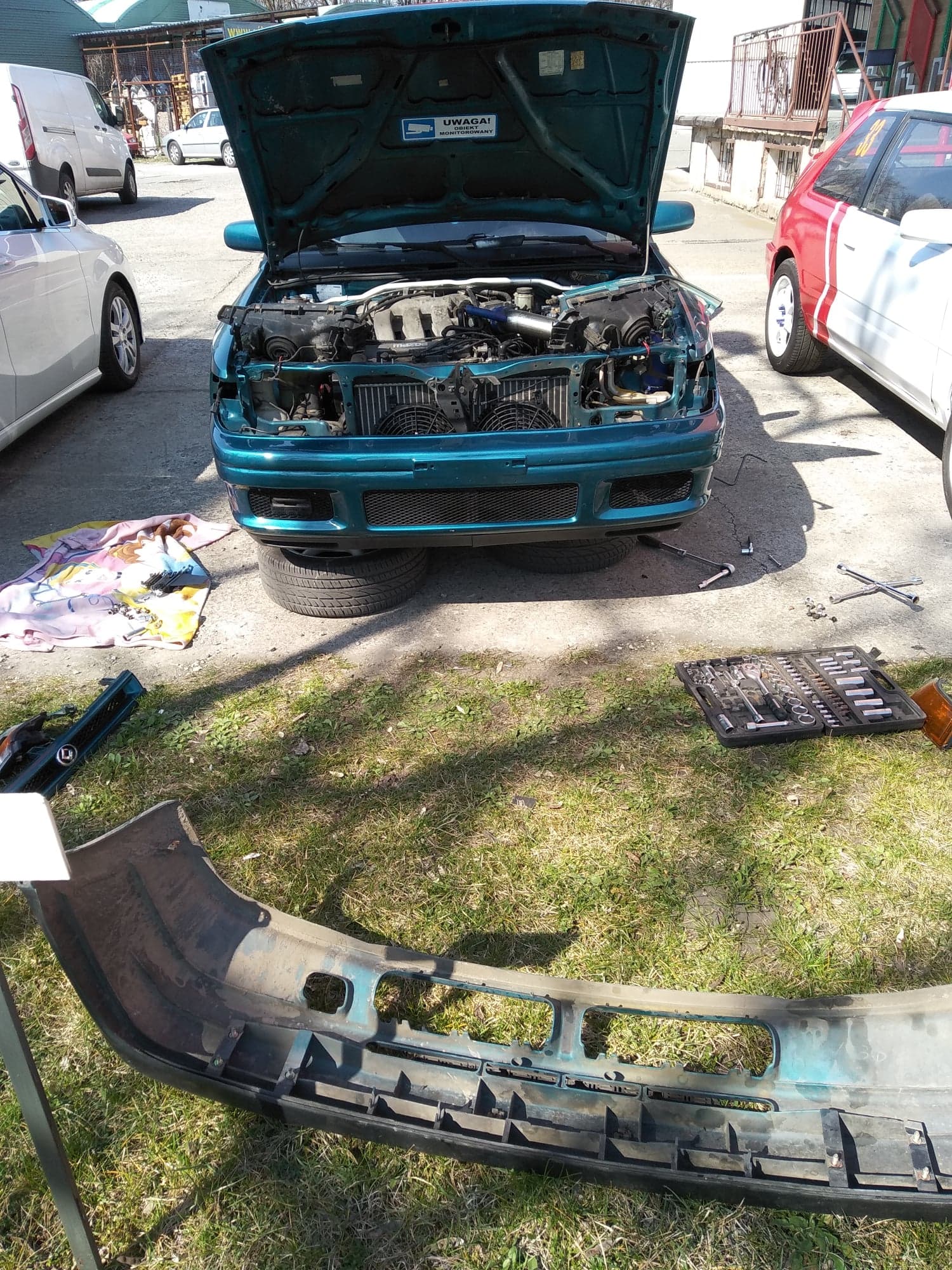

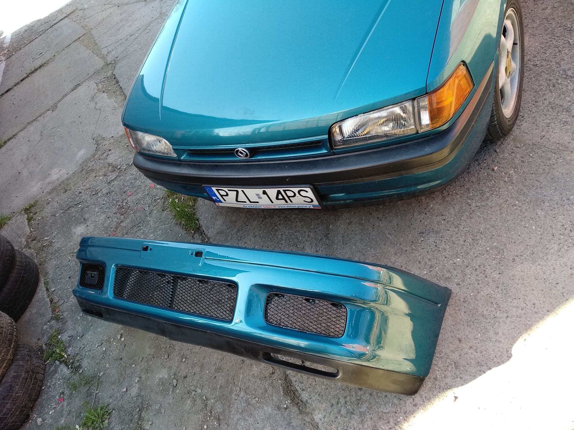

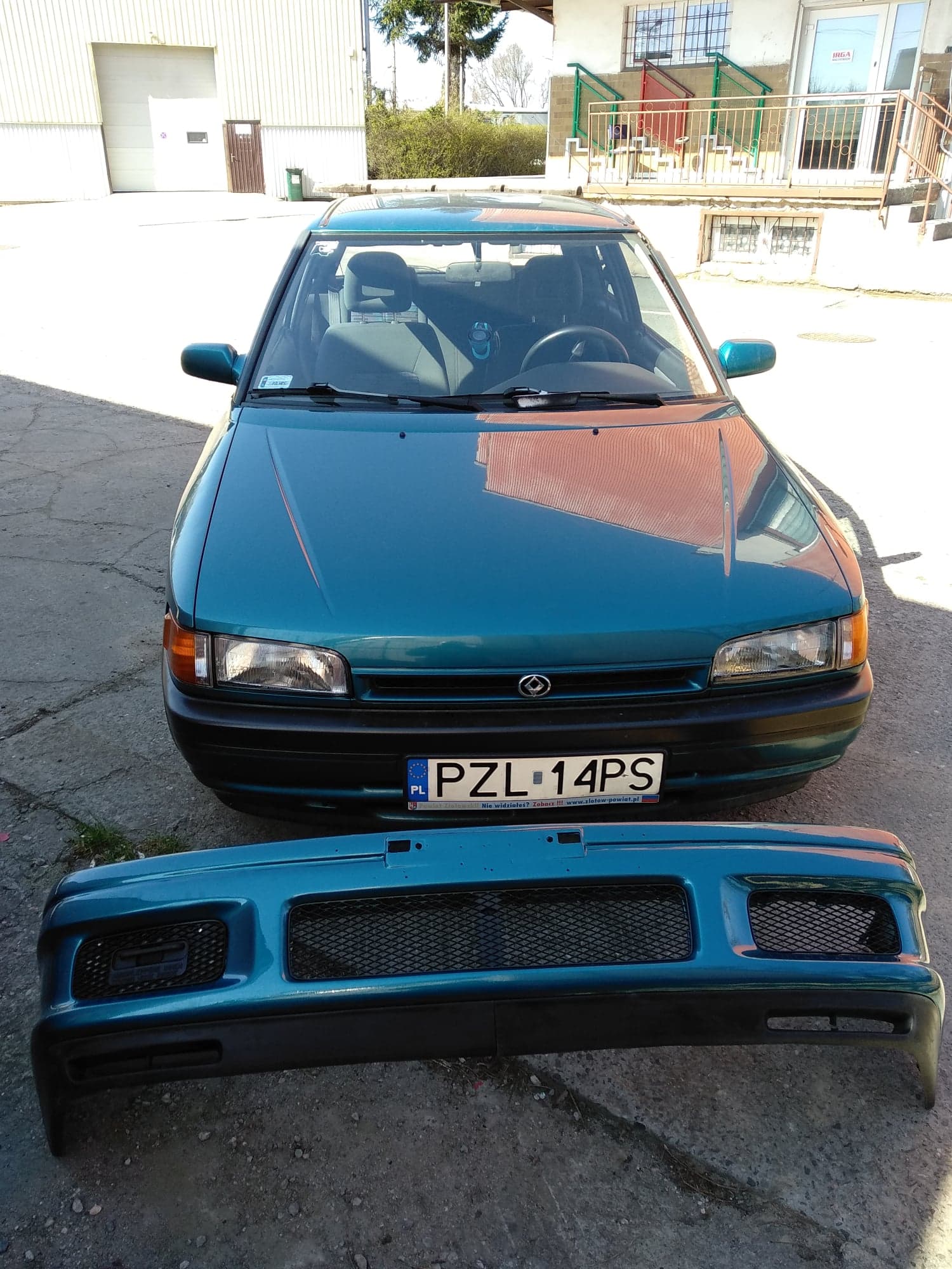

Postprzez DARO MAZDA 323 » 6 kwi 2020, 14:00
Odebrałem zderzak od wersji GT z lakierni
zderzak uzbrojony na dniach montaż.
Nabyłem też opony niższy profil 16 cali , alusy czekaja , więc na dniach bedzie mały UP.

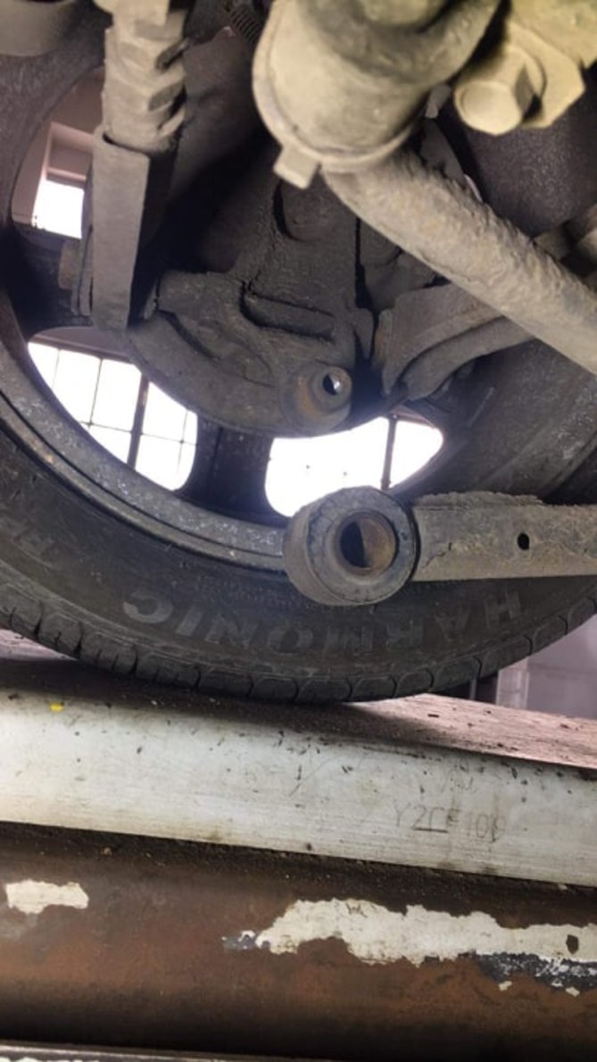

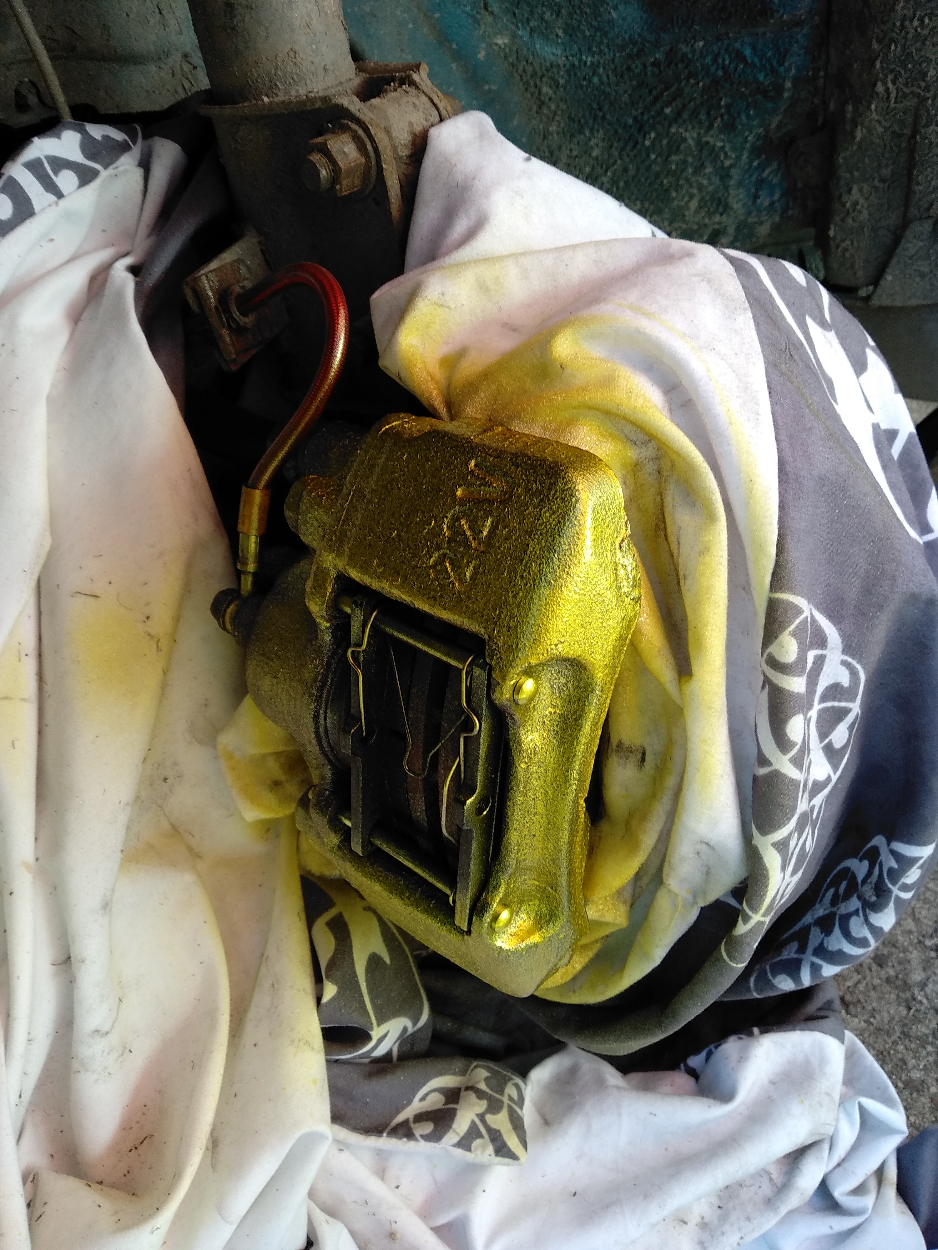

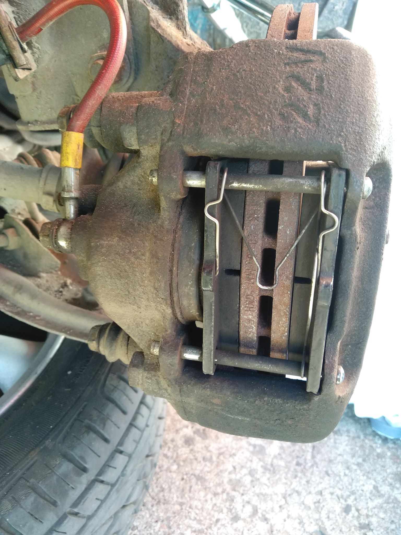

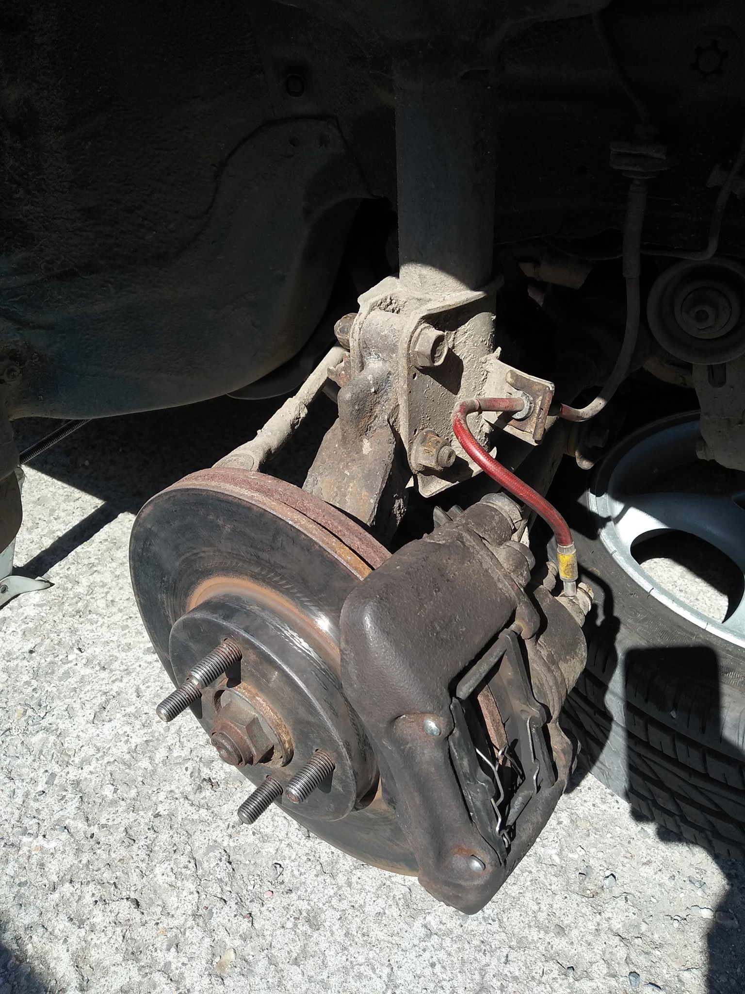

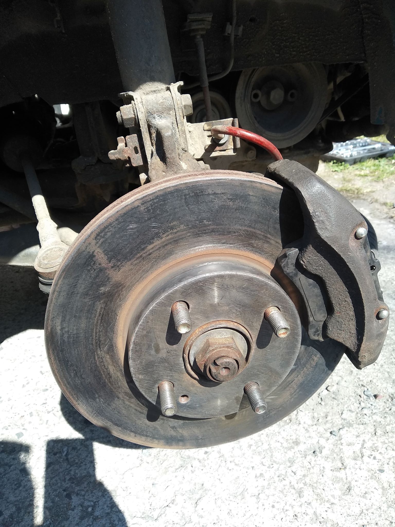

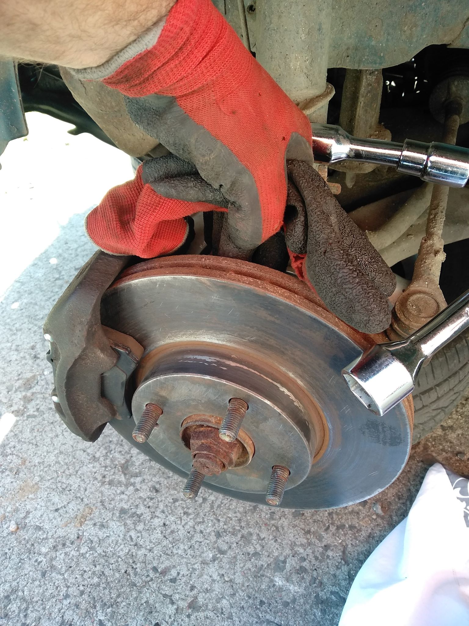

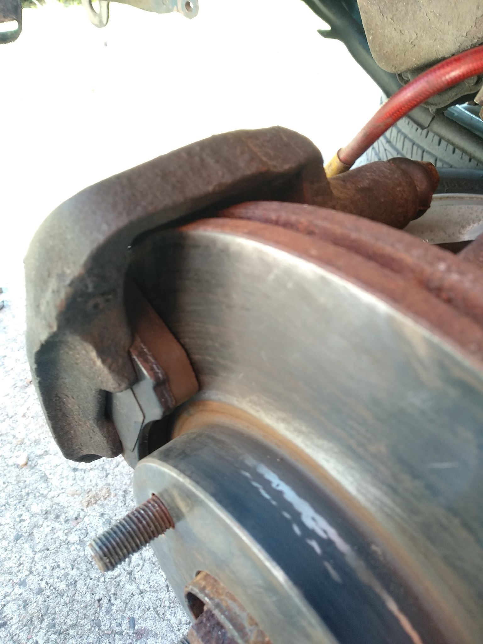

Postprzez DARO MAZDA 323 » 8 kwi 2020, 05:26
Miała byc tylko wymiana zderzka .
Wpadły nowe tarcze bo stare biły lekko powyżej 100 km / h i mocnym hamownaiu
poprawiłem oplot
wrzyciłem też nowe klocki + blaszki
i zabrałem się za wymiane chłodnicy wody bo lekko podciekała , klejenie nic nie dało
wymieniłem czujnik wstecznego bo miał urwane kable i nie działały światła wsteczne

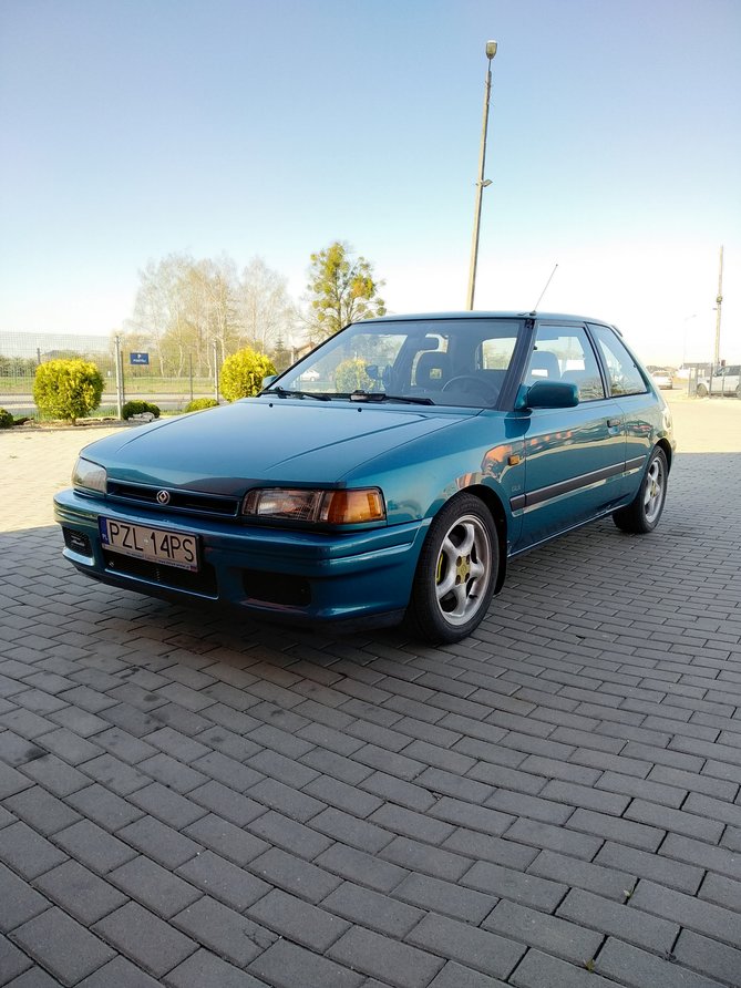

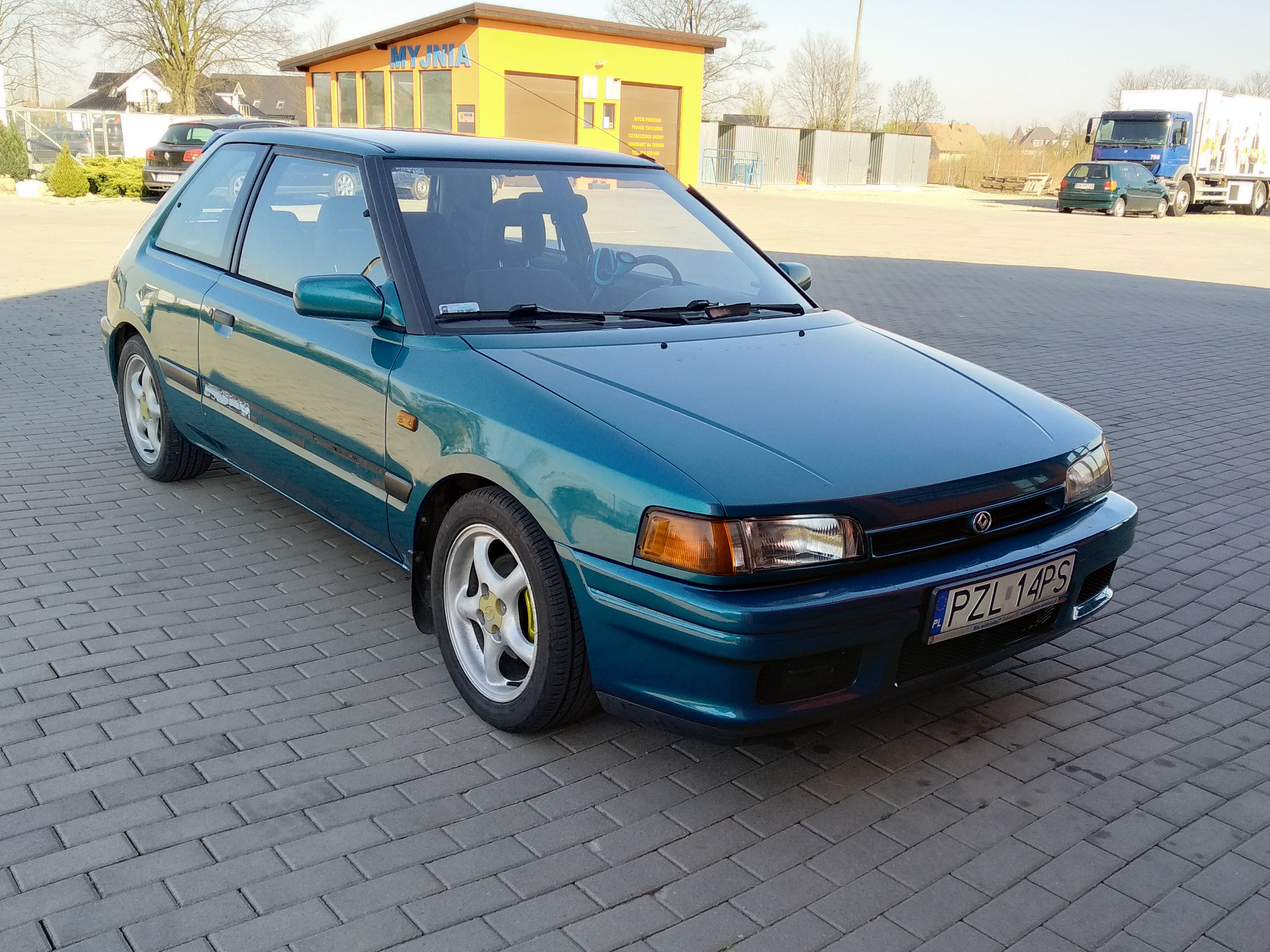

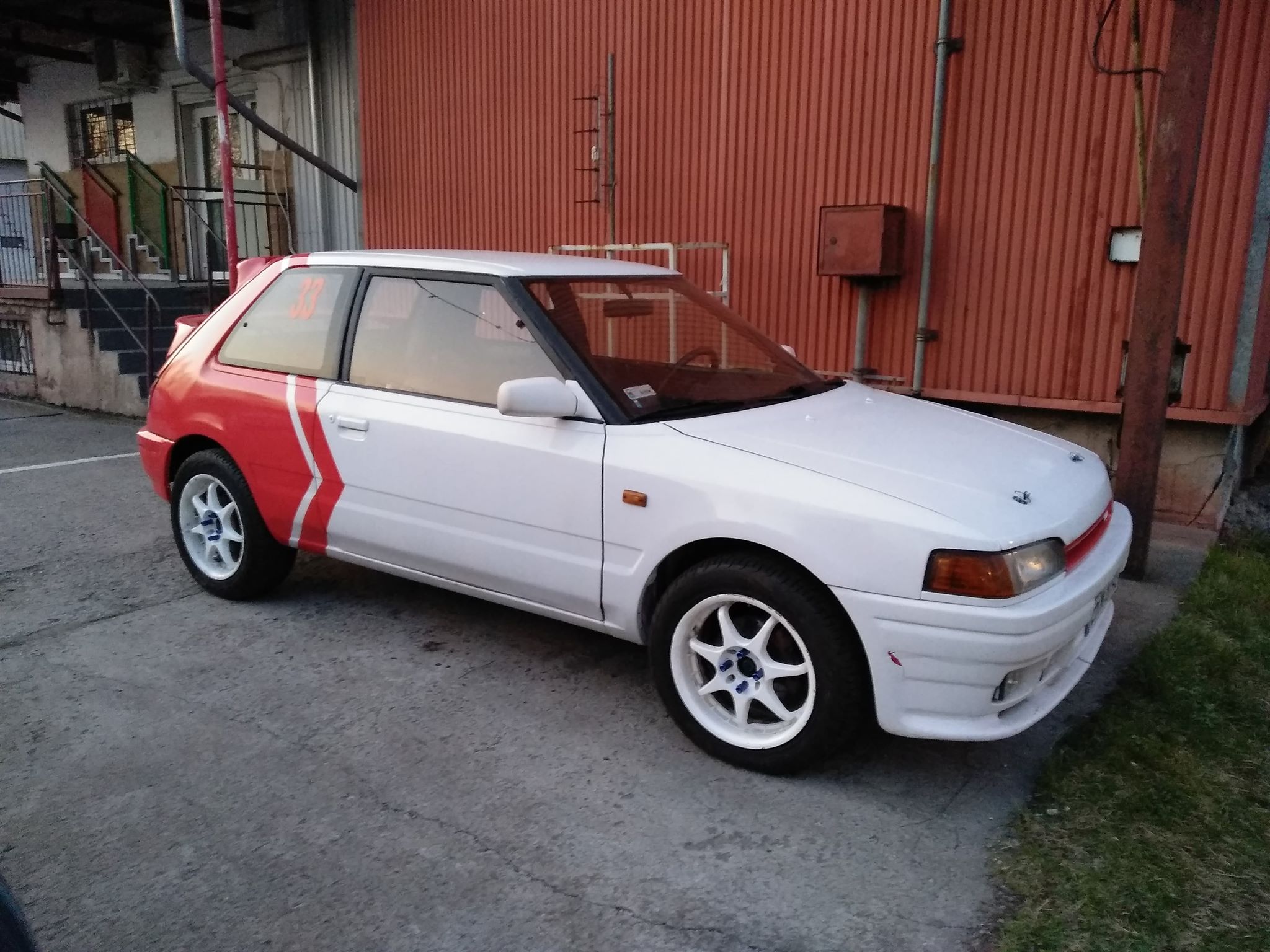

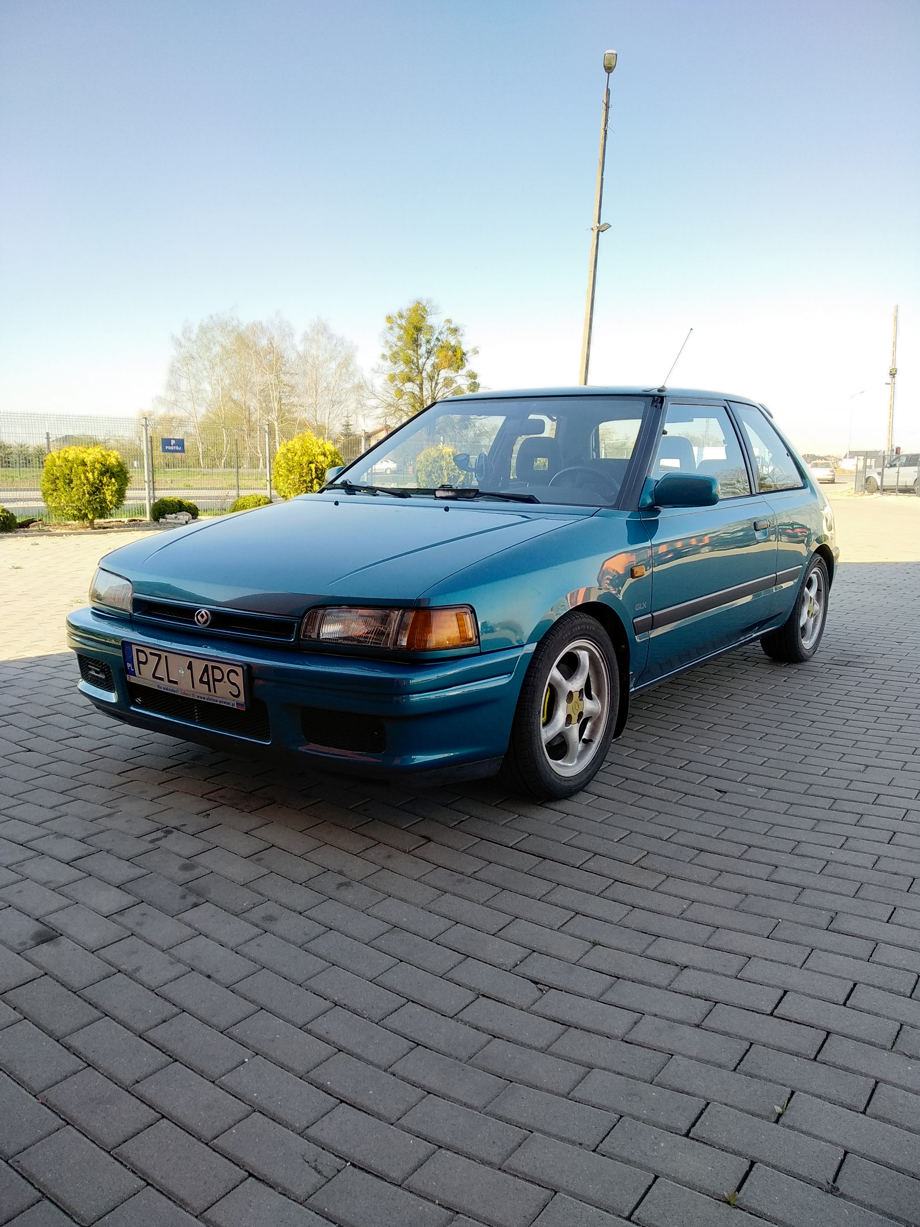

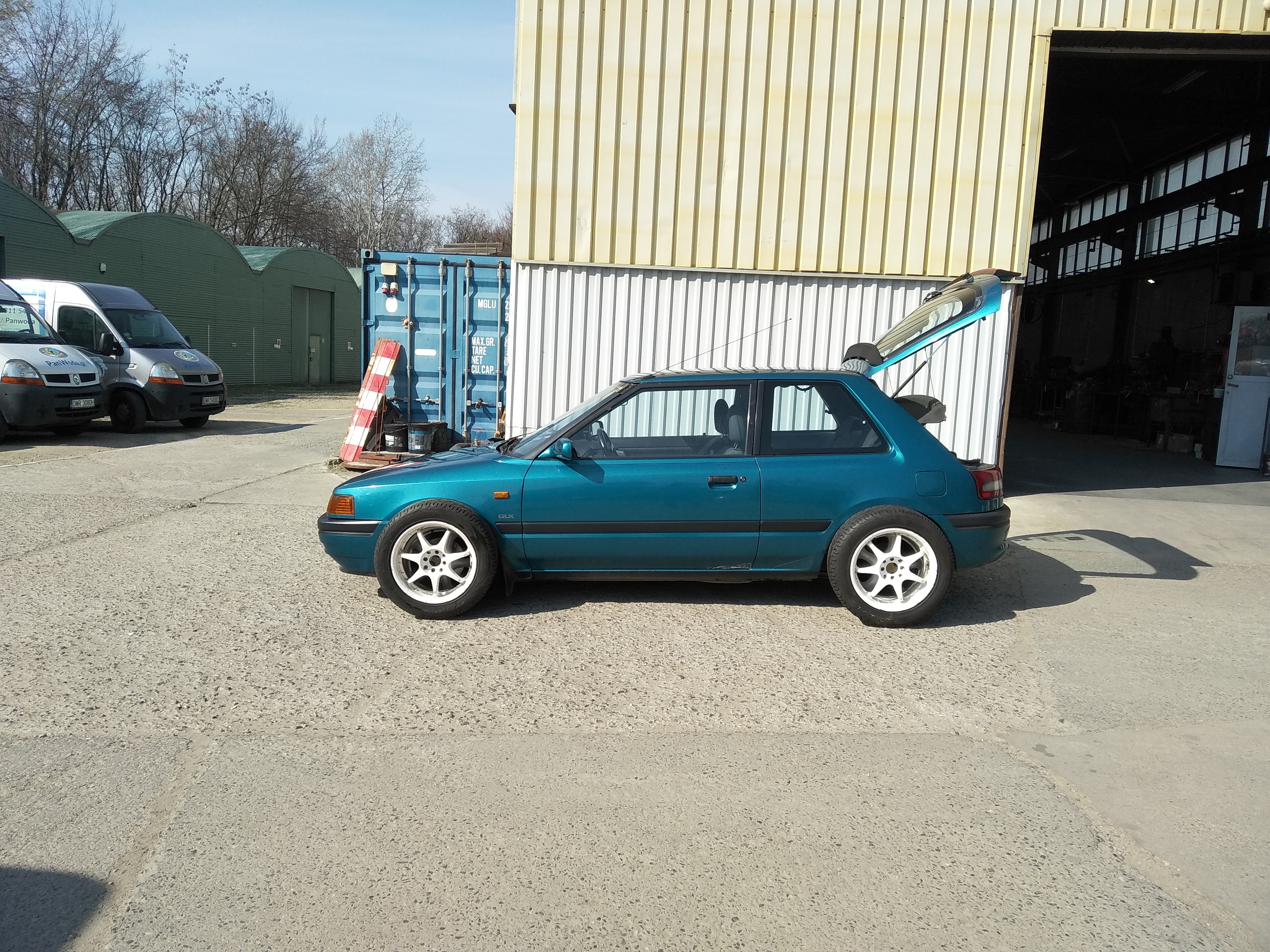

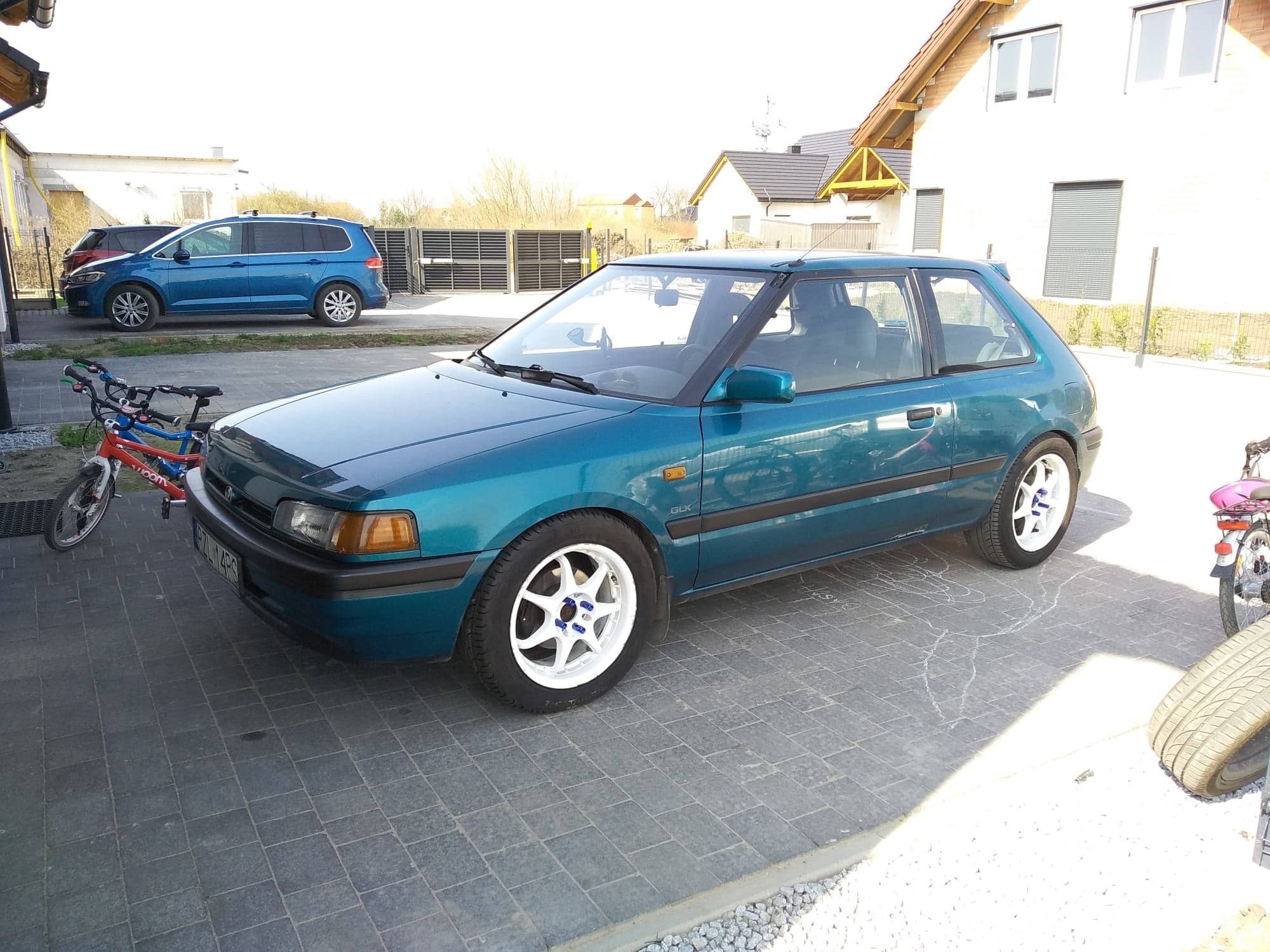

Postprzez DARO MAZDA 323 » 9 kwi 2020, 05:51
Na pewno NIE . ENKEI jest mega lekki jak na seryjną felgę. Chłopaki kupują ją do HONDY do rajdowania.
Roztaczają otwór centrujący i jest OK .
Oto końcowy efekt .

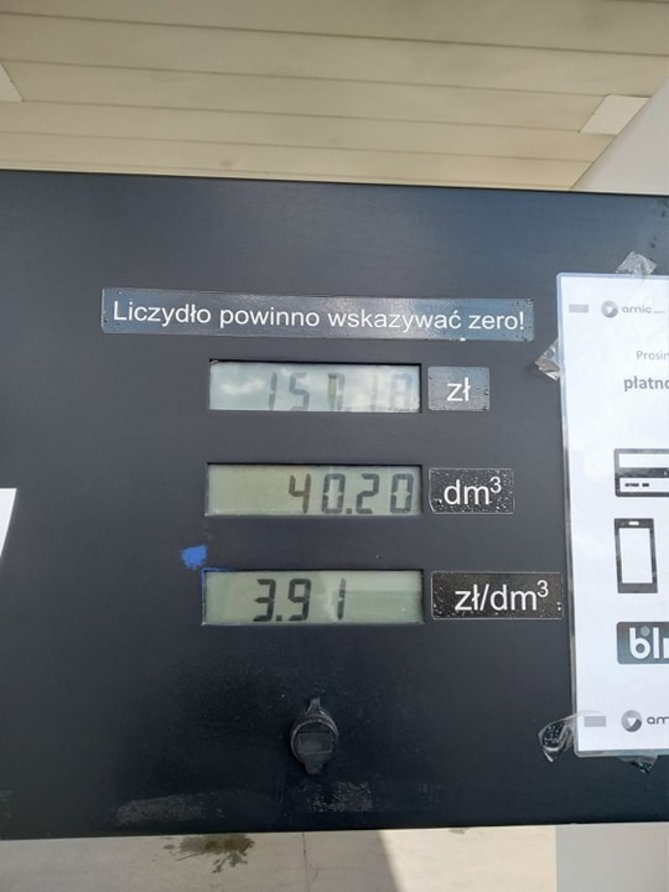

Postprzez DARO MAZDA 323 » 14 kwi 2020, 11:57
Po przeglądzie pokreciłem sie po mieście i po 300 km zapaliła sie kontrolka
Siup na stację i pod korek oto wynik :
Spalanie wynosi 13,2673 litrów na 100 kilometrów
Koszt przejechania 1 kilometra wynosi 0,5188 złotych
Koszt przejechania 100 kilometrów wynosi 51,88 złotych
Koszt przejechania 303 kilometrów wynosi 157,18 złotych
