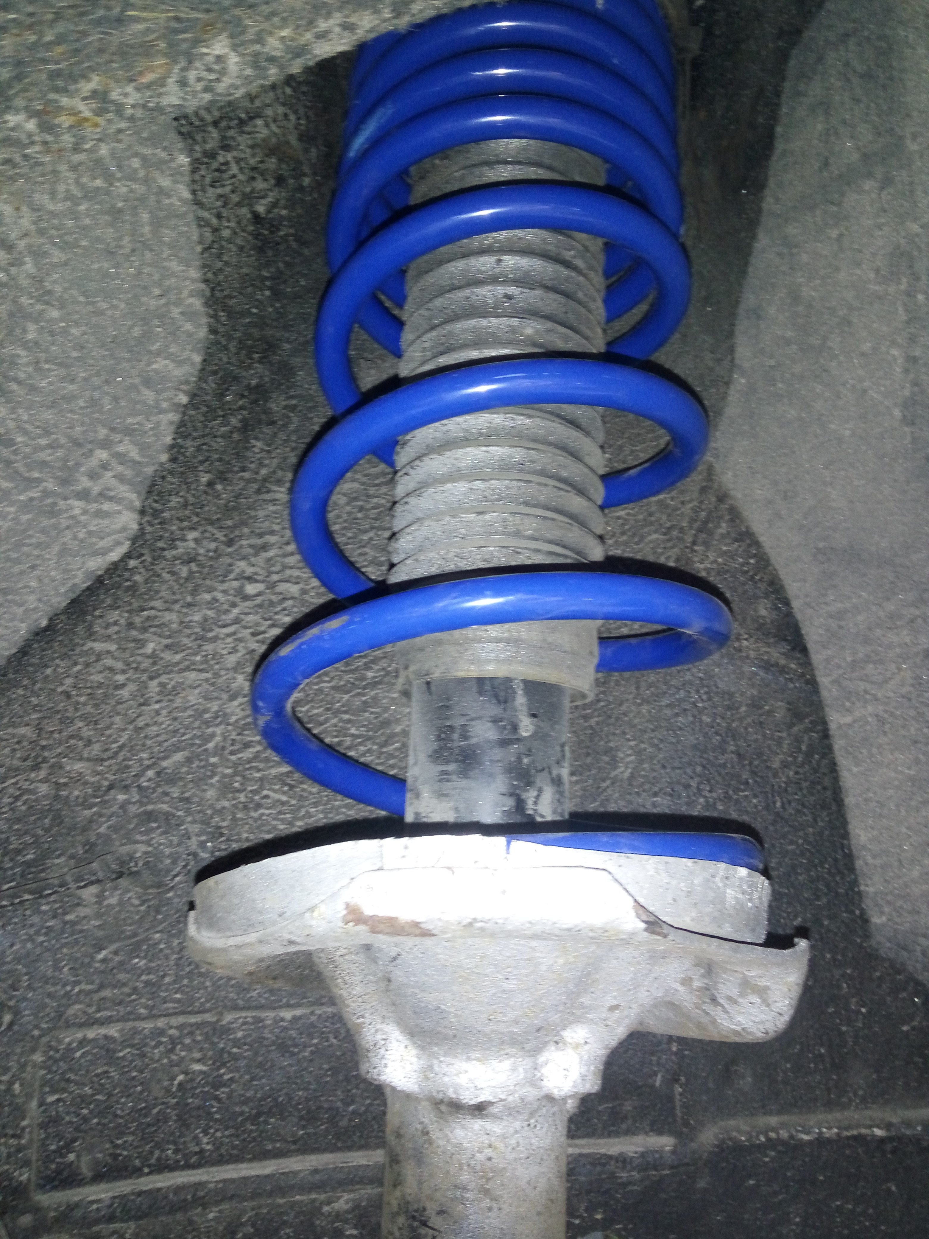

Postprzez maderix95 » 16 maja 2017, 20:00
Witam państwa :) Madzia od dziś leży niżej :D sprezyny fk robią robotę. Do tego zakupiłem zestaw narzędzi neo tools. Wymiana sprezyn trwała jakieś 6 godzin z przerwami na jedzenie. I szczerze mówiąc gdyby nie Dziadek to bym nie dał rady. Nie ma to jak niezastąpiona pomoca dłoń :) poza tym przy okazji wstawiłem nowe łączniki stabilizatorów przód/tył trw/delphi, ctrów nie było a musiałem mieć na już bo jutro rano powrót do raichu. Wrażenia z jazdy na wieki plus, nie nurkuje przy hamowaniu, trzyma się lepiej zakrętów, nie przechyla się tak mocno. To szczescia brakuje rozporek :D

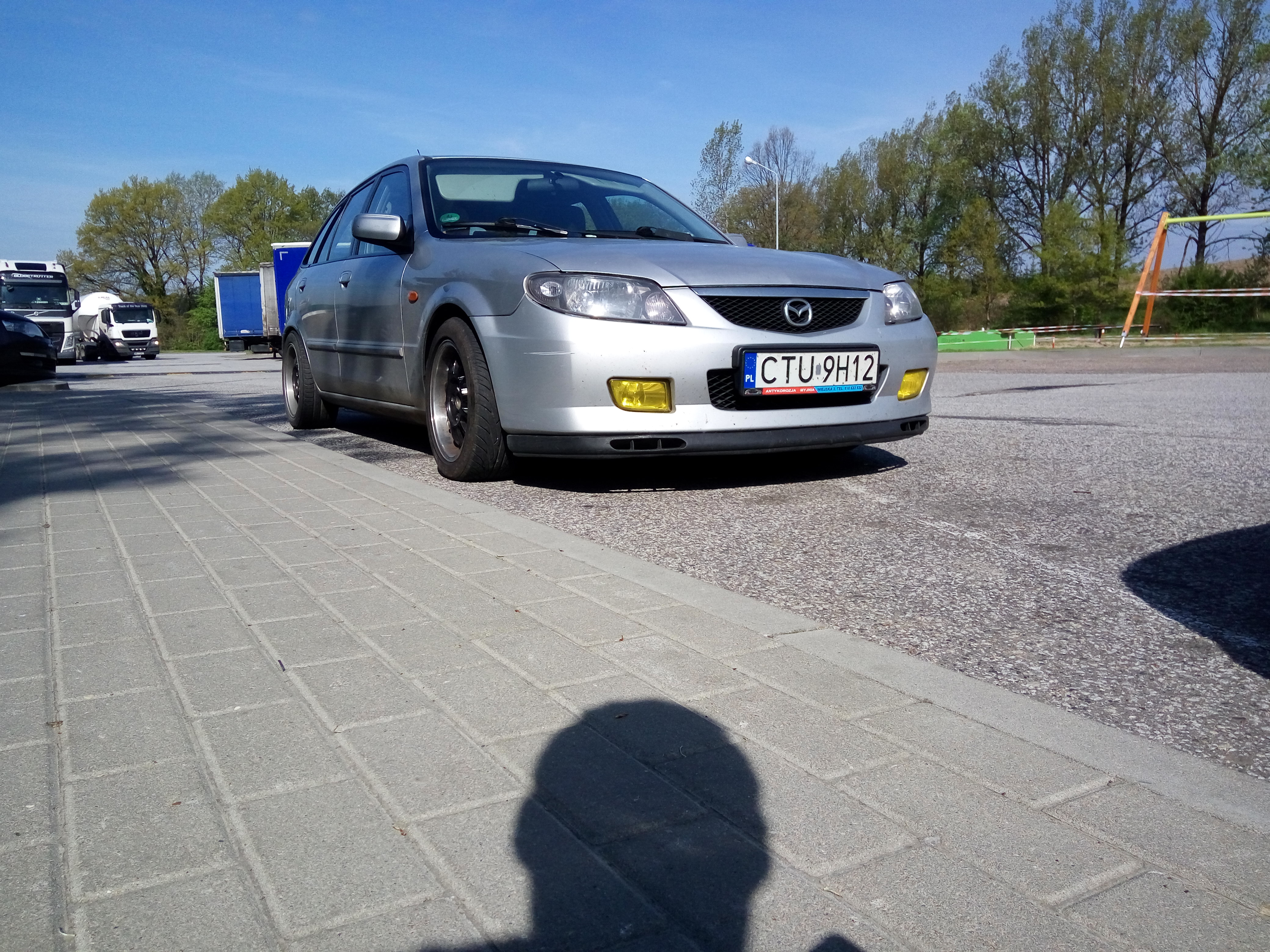

Postprzez maderix95 » 17 maja 2017, 08:14
Właśnie jestem w trasie do raichu i... Tył na dziurach obciera. Chyba wskazany lekki camber.

Postprzez franek74 » 17 maja 2017, 20:09
maderix95 napisał(a):Właśnie jestem w trasie do raichu i... Tył na dziurach obciera. Chyba wskazany lekki camber.
Camber swoją drogą...195/50/15 i z ET25 na feldze 7J niestety będzie obcierać...min.ET35 w naszych BJch najlepiej siada...

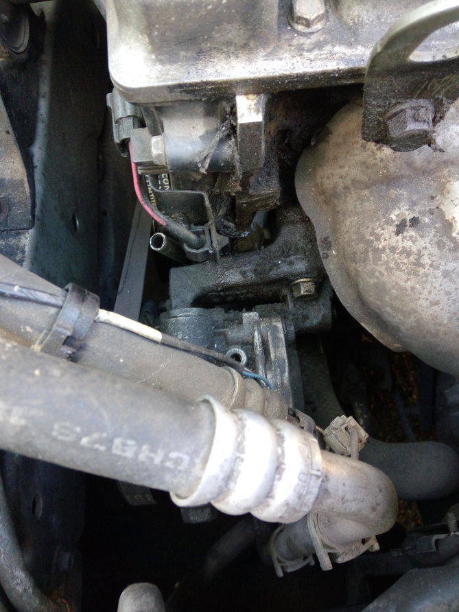

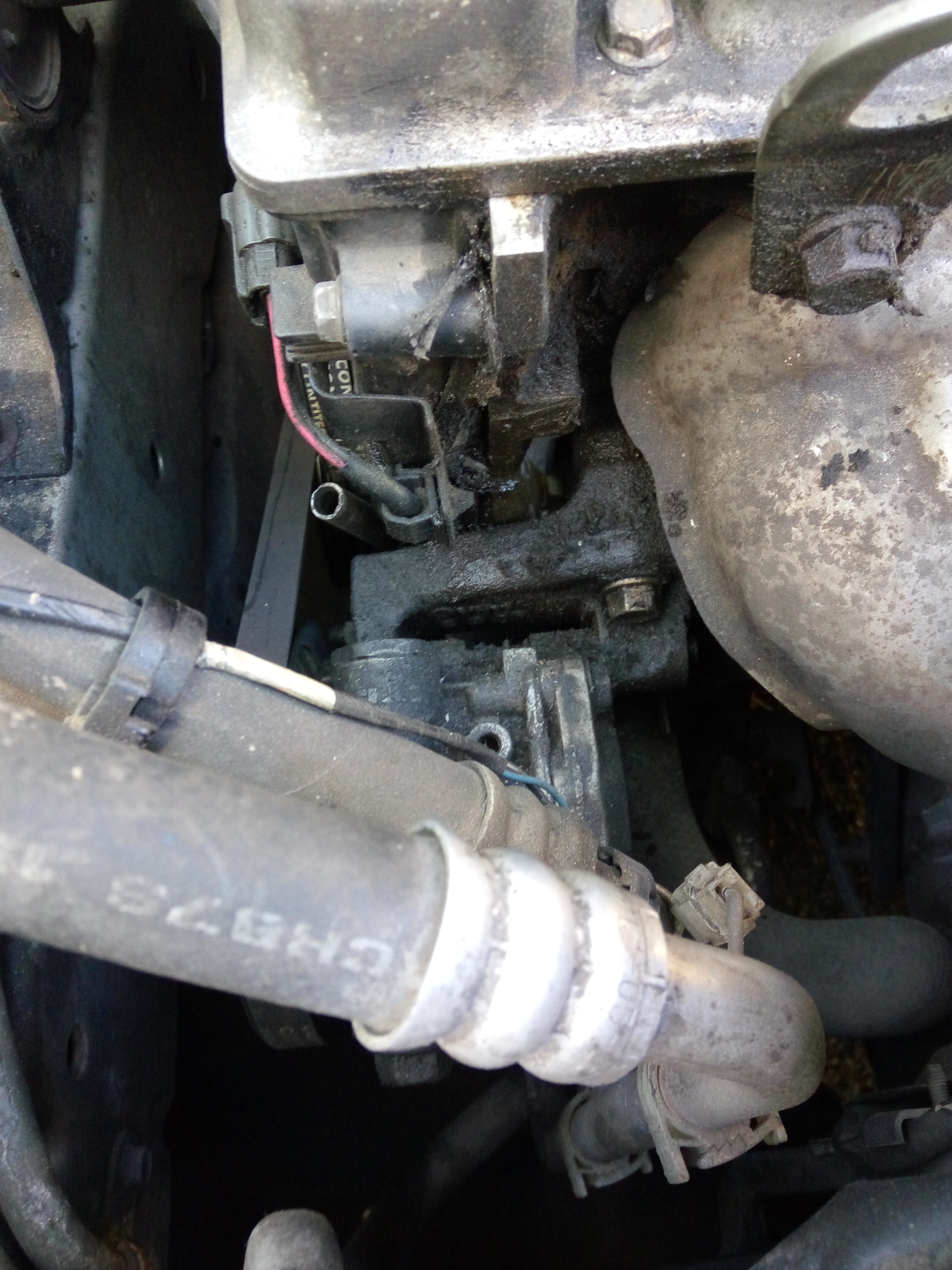

Postprzez maderix95 » 21 maja 2017, 17:48
Siemanko drodzy państwo. Pytanie. Czy w widocznym miejscu jest jakaś uszczelka? Jeżeli tak to jaka? Gdyż wydaje mi sie, że stamtąd sączy mi się olej i i wystaje jakaś guma. Jak się to może zwać?
Od: 24 wrz 2015, 17:16
Posty: 351 (1/0)
Skąd: Teltow (pod Berlinem)
Mazda MX-3 EC K8 '97 1.8 v6
Postprzez czarek1991 » 21 maja 2017, 21:01
Wydaje mi sie, ze to spod pokrywy zaworów ścieka Ci na dół. Wymień uszczelke pokrywy

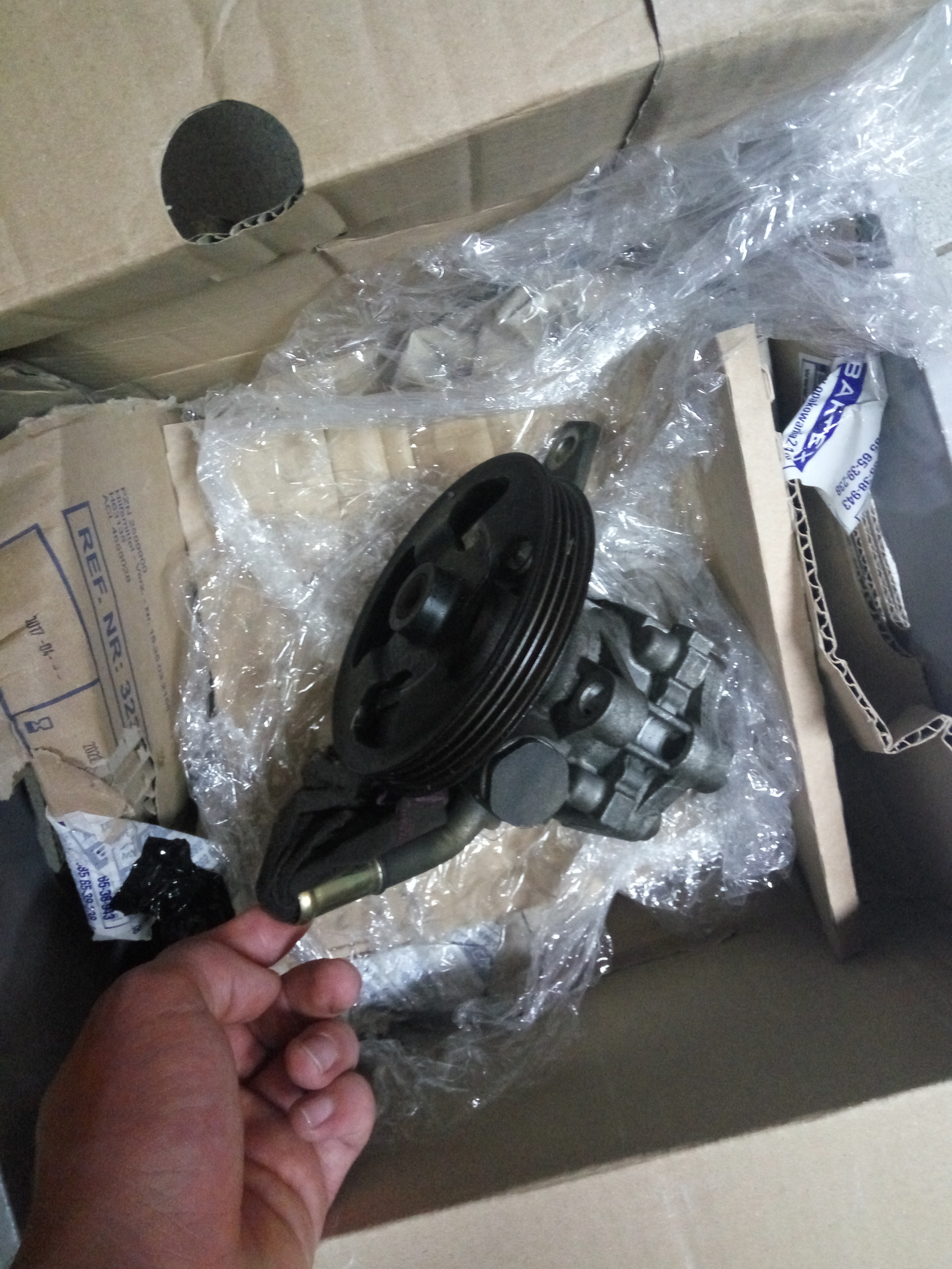

Postprzez maderix95 » 28 maja 2017, 20:38
Cześć. Właśnie odebrałem moją upragnioną paczuchę. Teraz pozostaje znaleźć czas i miejsce na wymiane.

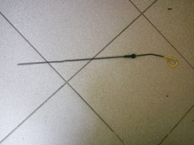

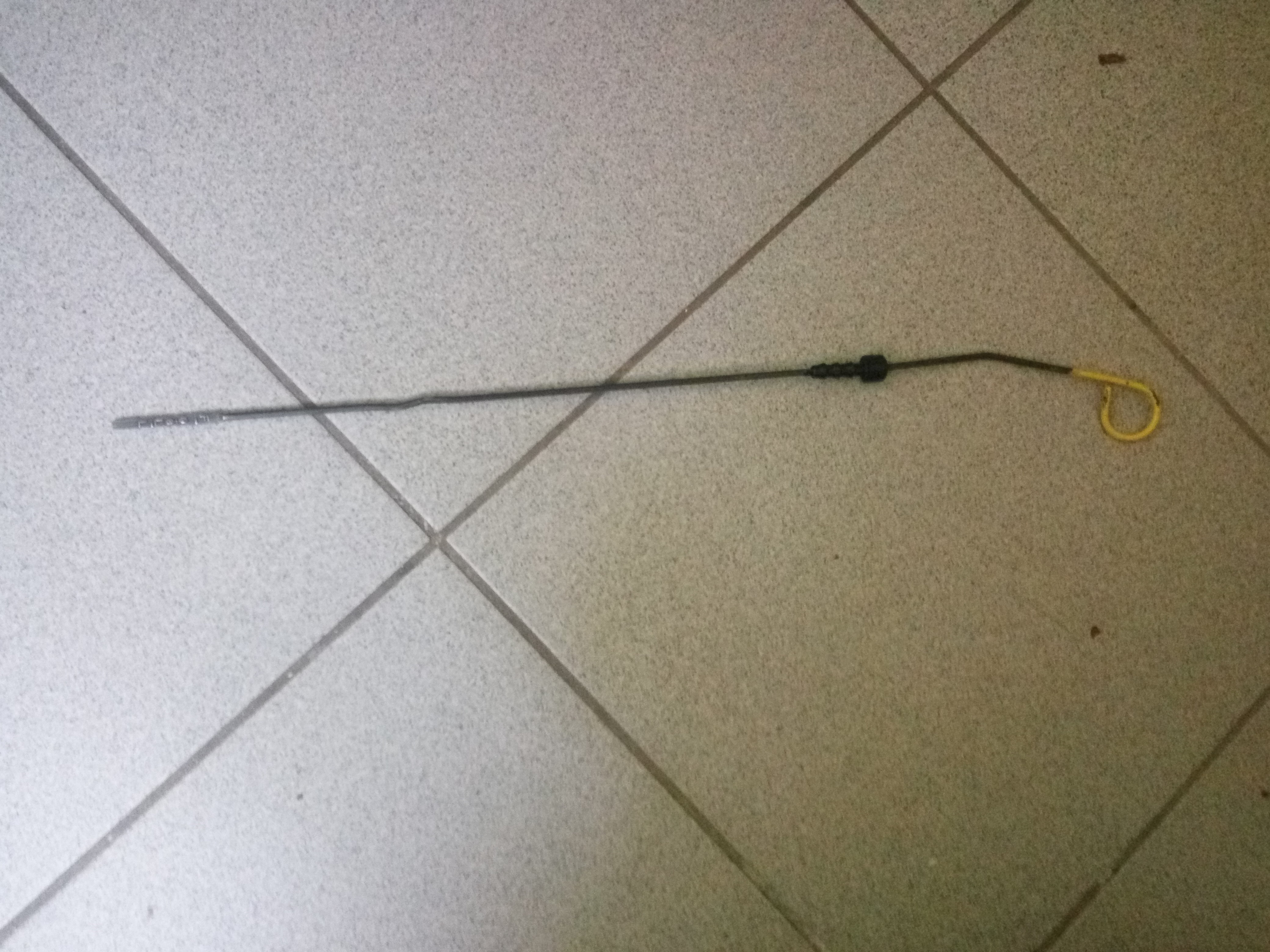

Postprzez maderix95 » 21 cze 2017, 13:38
Powoli przymierzam się do zmiany tego nieszczęsnego bagnetu, za 50 zł z przesyłką kupiłem od BA 1.8 wymiary dokładnie te same, dłuższy uchwyt co jest dużym plusem, a największy plus to to, że jest cały metalowy :D
Bagnet od 323f ba 1.8

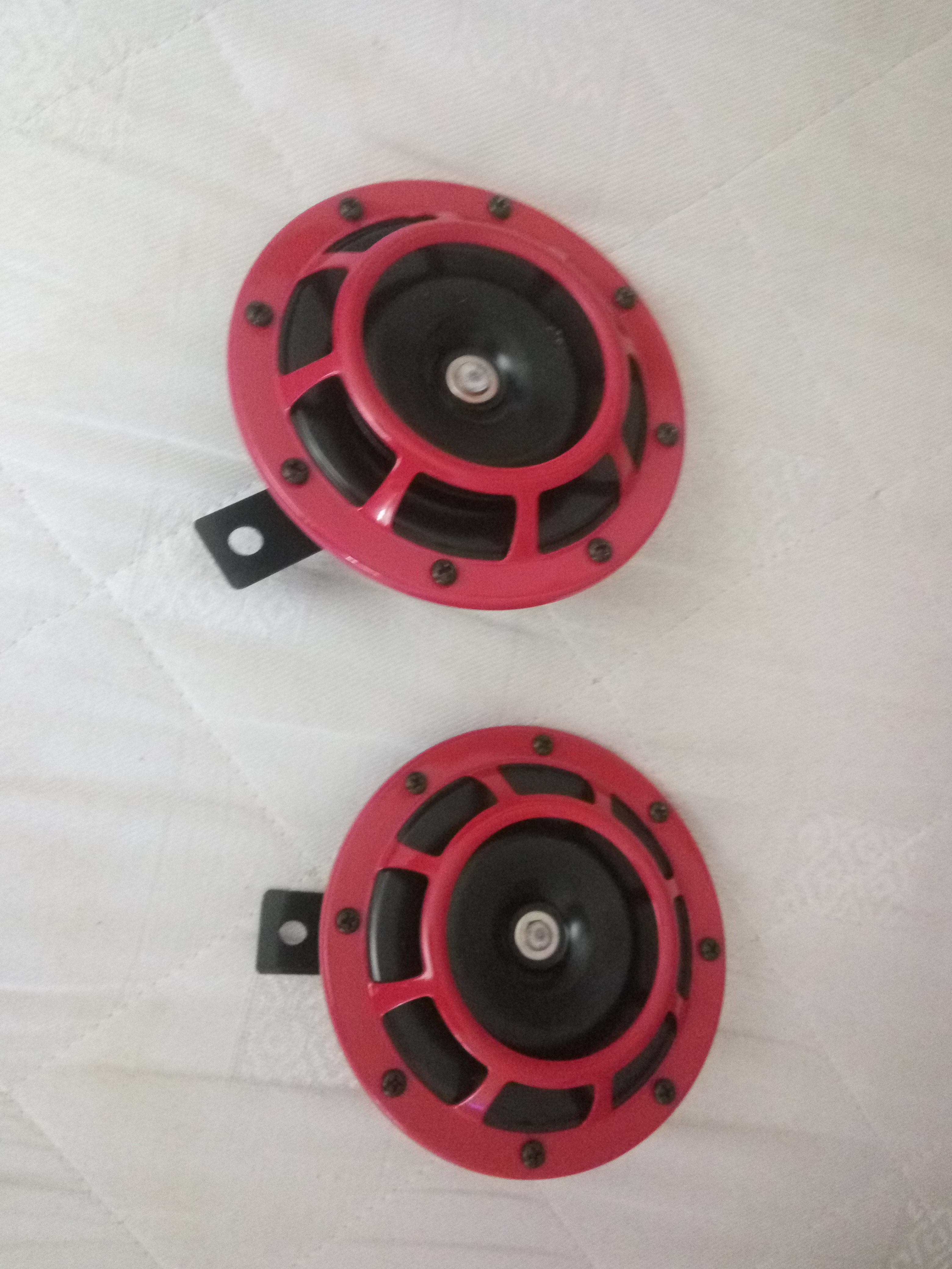

Ponad to kupiłem za mała kasę nowy klakson, podwójny oczywiście z chin.
Chiński pierdzik, zobacze jak to będzie grało :D
Jestem ciekaw jak będzie z jakością, bo obecny mnie nie zadowala. A jak ten nie da rady to będę się rozglądać za ciężarówkowym <glupek2>
