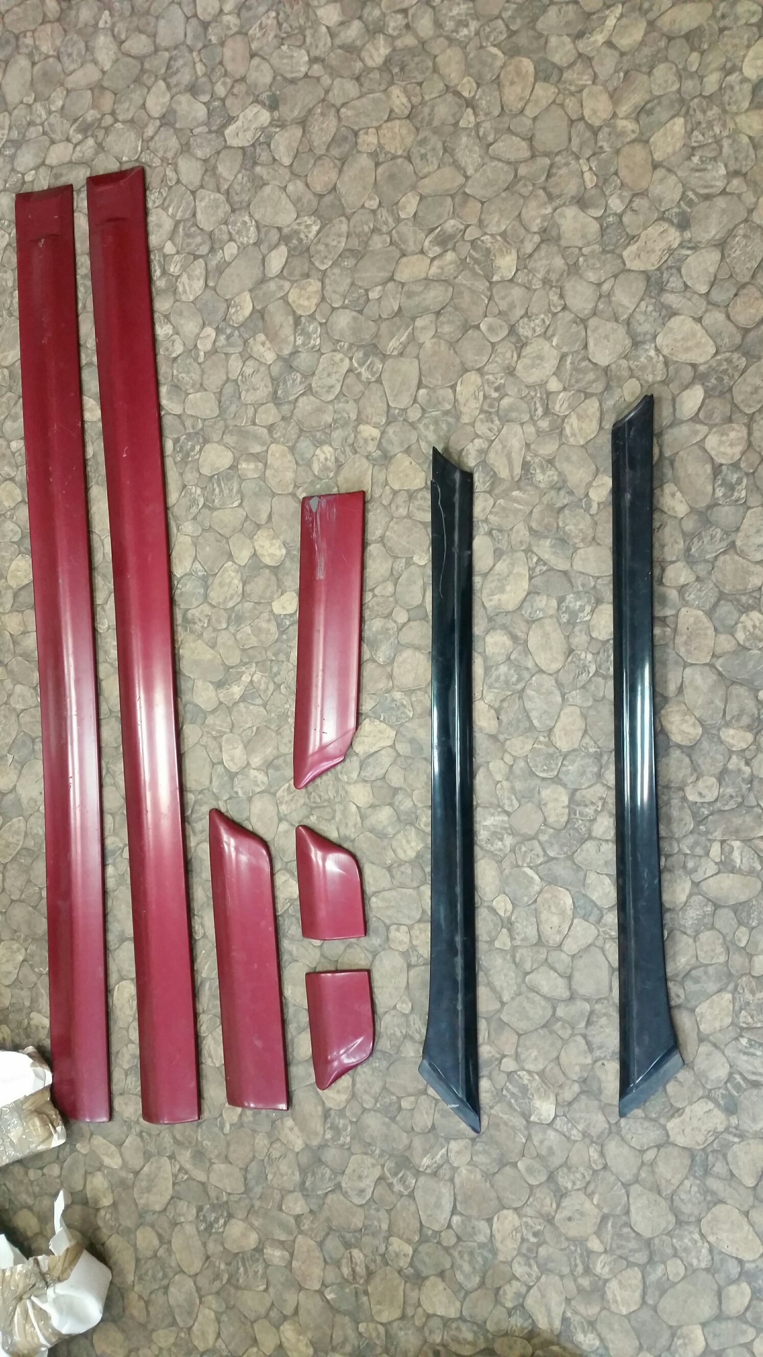

Postprzez DARO MAZDA 323 » 2 paź 2015, 09:41
Coś takiego upolowałem . Wczoraj kupiłem zółtą folię na halogeny wydałem całe 4 zł jutro obklejam i montuję listwy.
Listwy

Postprzez misiak89-89 » 2 paź 2015, 11:48
Elegancko, jeszcze tylko te chlapacze podpasuj i zobacz jak to będzie grać oraz koniecznie pomaluj na czarno tą siatkę w zderzaku! ;–)

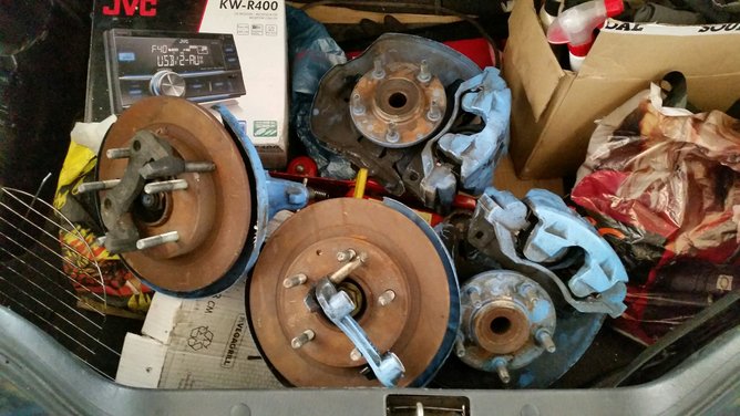

Postprzez DARO MAZDA 323 » 5 paź 2015, 16:53
Piotr zanim Ty się pochwalisz to ja już skończę :)
dotarły nowe hamulce. na wiosnę 2016 będzie 16 lub 17 cali , zaciski od Mazdy 6 przód
tył Mazda 323F BA GT wsio mocowane na 5 śrub w związku z czym szukam ładnych kultowych alusów.
teraz to będzie czym hamować :)

Postprzez risto77 » 5 paź 2015, 17:14
Prawie jak u mnie :D :D :D :D
Może jakieś sportowe tarcze i klocki ( np. czarne ) ??

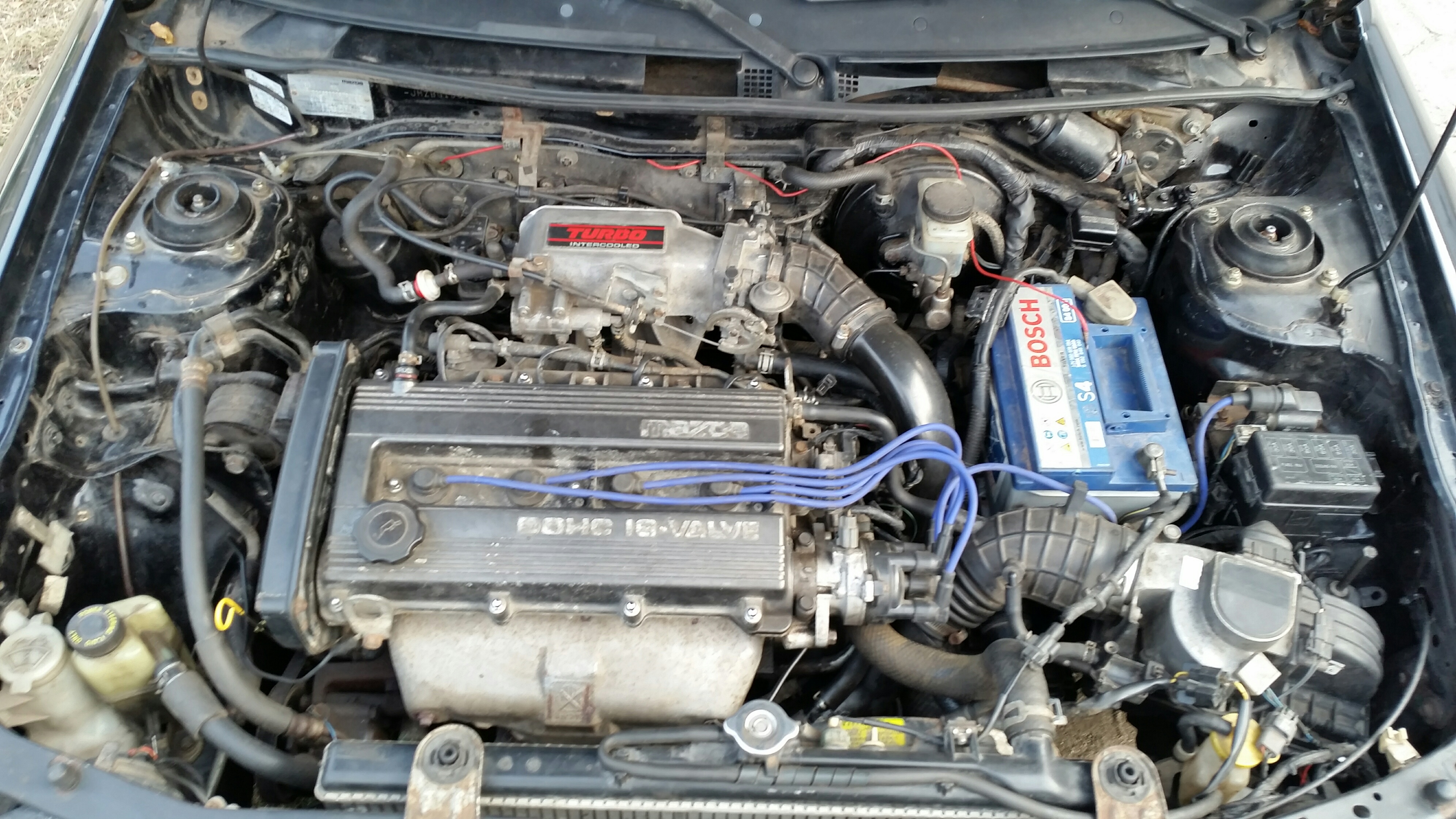

Postprzez DARO MAZDA 323 » 7 paź 2015, 16:06
Zmiany – kolor foli złoty żółty .
A i tak na razie wygląda pod maską . Wymaga jeszcze trochę pieszczot :D

Postprzez risto77 » 7 paź 2015, 16:23
Wygląda jak welonka ( teleskop ) z akwarium. ;)

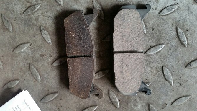

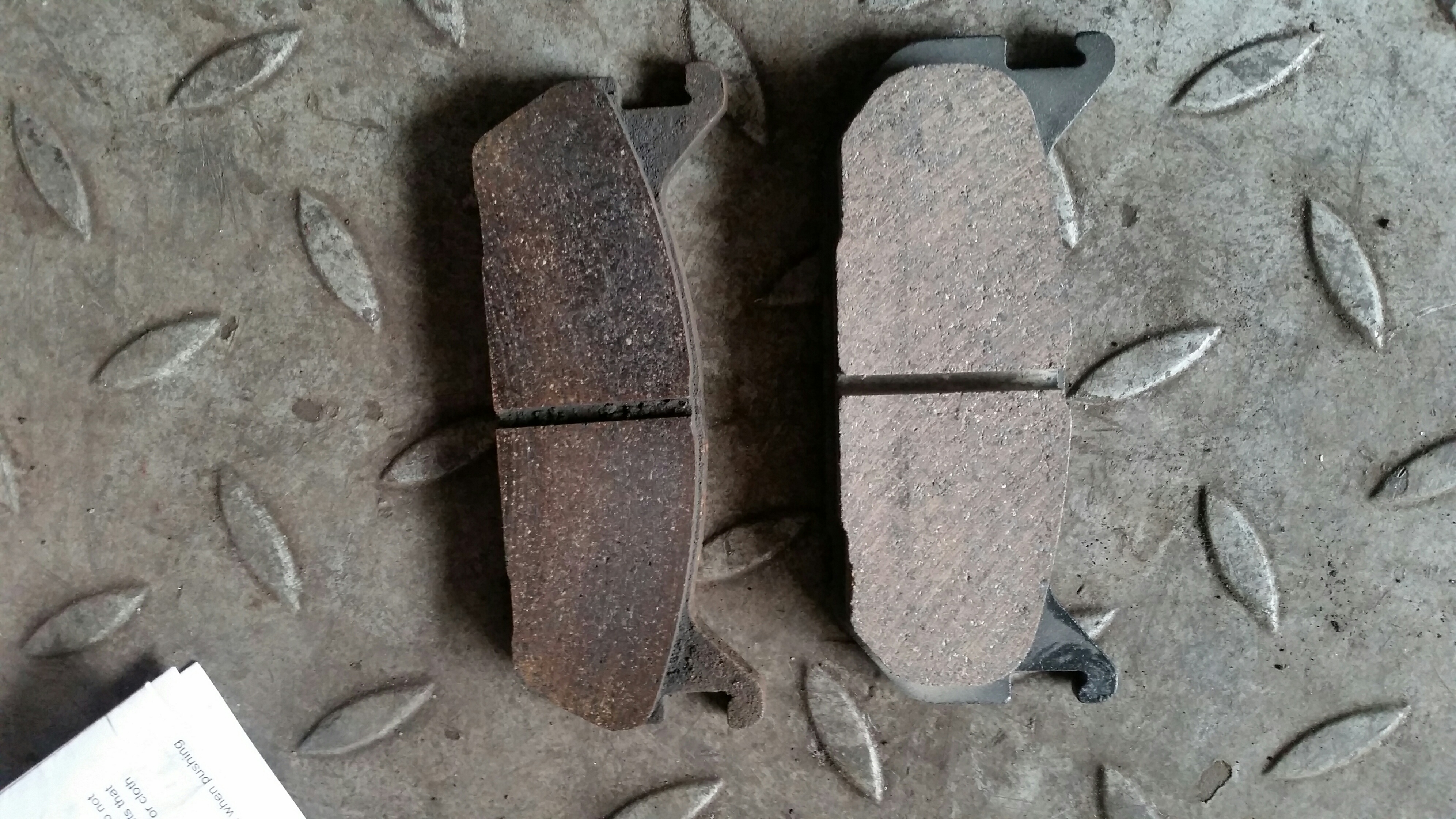

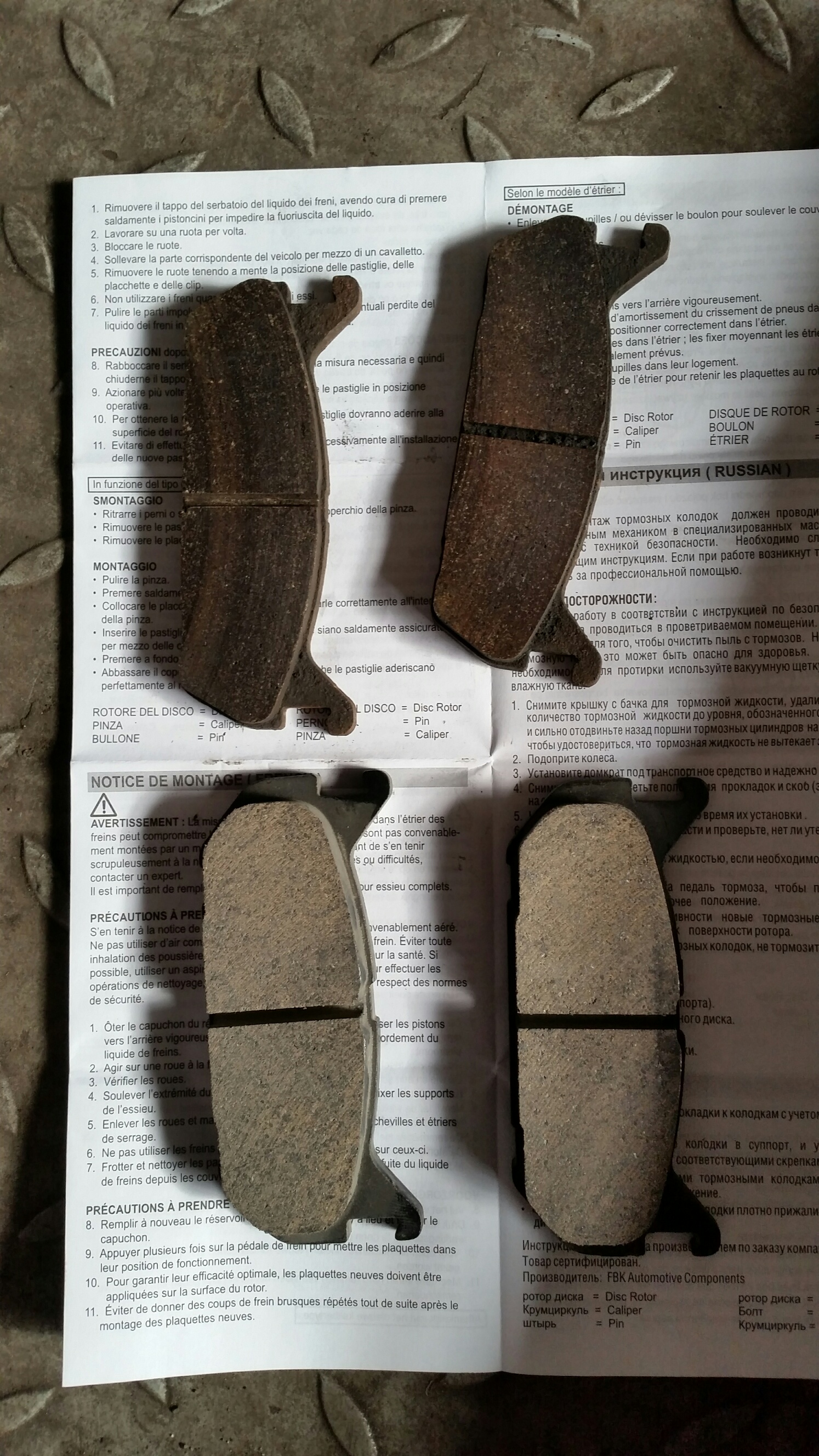

dzis walczymy z tyłem . Temat od dawna oczekiwany od wielu posiadaczy BG GT i GTX.
Tylne klocki hamulcowe. BG GT ma małe klocki z tyłu ponoc pasują jakies od Forda Probe i tym tropem poszliśmy. Kupione 1 podejście 130 mm za duże od Probe II z lat 1993 – 1998 .
Kupione 2 podejście – właściwy rozmiar :) Myslałem , że będzie dużo większa różnica w wielkości powierzchni styku klocka z tarczą ale i tak jest lepiej.
Dotrą się i powiem czy jest lepiej.

Postprzez czarek1991 » 9 paź 2015, 15:14
czyli od czego dopasowałes te większe? od Forda Probe czy od 626/MX-6 ? Bo mam ten sam problem, ze szukam wiekszych ale nic mi nie pasuje :D
Od: 22 sty 2012, 16:09
Posty: 1404 (4/6)
Auto: Jest: 6 MPS L3-VDT
Była: 323F BA KL

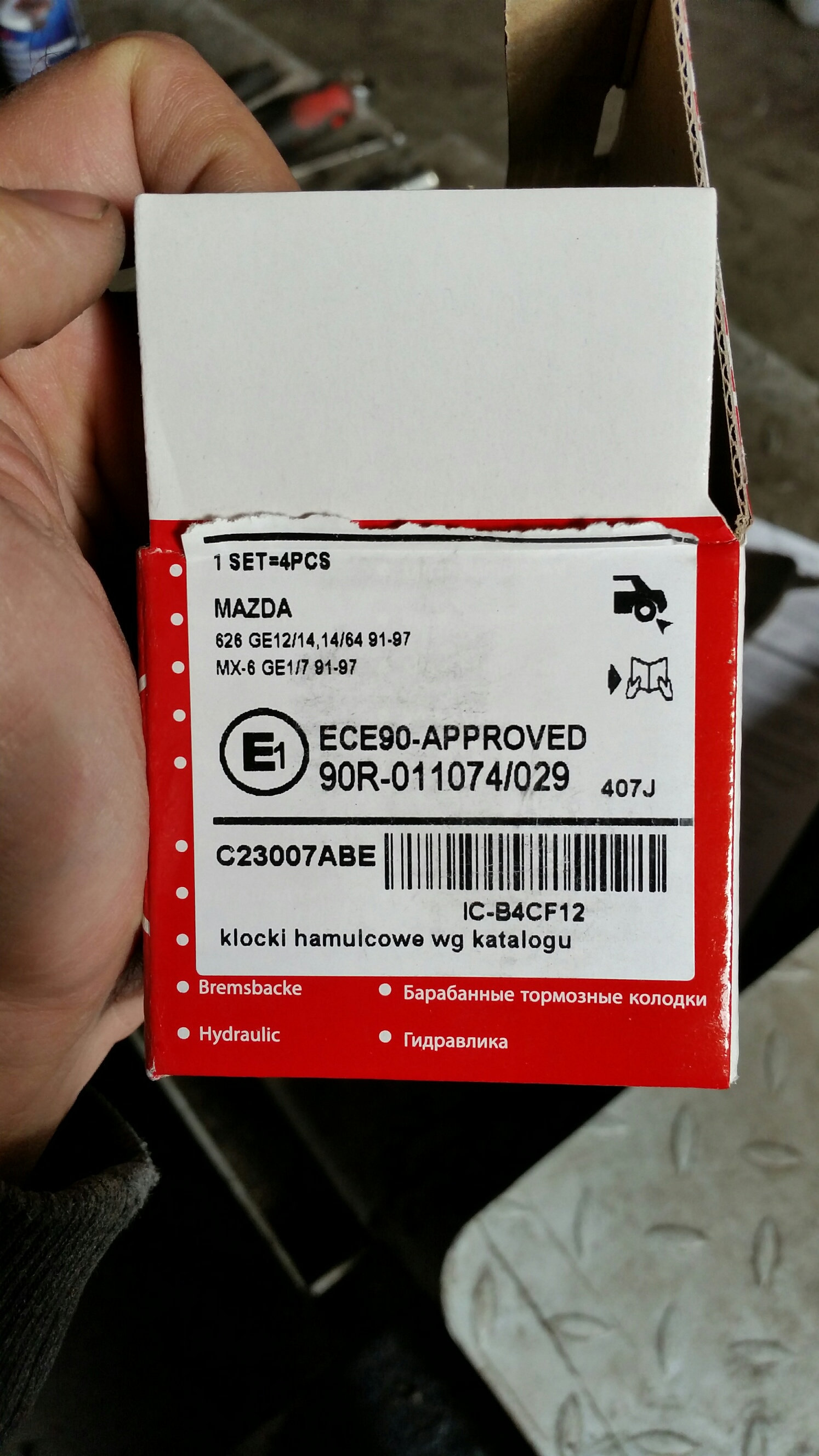

Postprzez DARO MAZDA 323 » 9 paź 2015, 15:24
Tak jak na pudełku od klocków( patrz zdjęcie wyżej ) i pasują też do Probe. Tylko Probe ma 2 rodzaje duże klocki i małe
mają być te małe bo pasują bez przeróbek na zaciski. Duże mają 135 mm a małe 104 mm i te własnie trzeba kupić .

Postprzez czarek1991 » 9 paź 2015, 15:29
o widzisz, ja przymierzalem te większe i mi nie pasowały, nie mialem pojęcia ze istnieja jakies mniejsze :) Dzieki wielkie za rozwiazanie zagadki :D :D
104mm to szerokość? Bo moje aktualne mają 99mm...

Postprzez DARO MAZDA 323 » 11 paź 2015, 11:11
Klocki dobieralem do Forda Probe i katalog pokazal ze sa 2 rodzaje z tylu zaciskow duze i male.
Kupujemy male klocki bo te pasuja na zaciski . Jak widac na pudelku dobierane do Probe ale to sa takie same klocki jak do naszych Mazd 626 GE I MX- 6 GE wiec mozna dobierac w katalogach do tych autach.
MX-3 , 323 BG GT , 323 F GT , 323 GTX – z tylu maja te same zaciski.
Jak by ktos chcial na tyl zaciski z GT to mam caly komplet na sprzedaz z tarczami i zwrotnicami.
