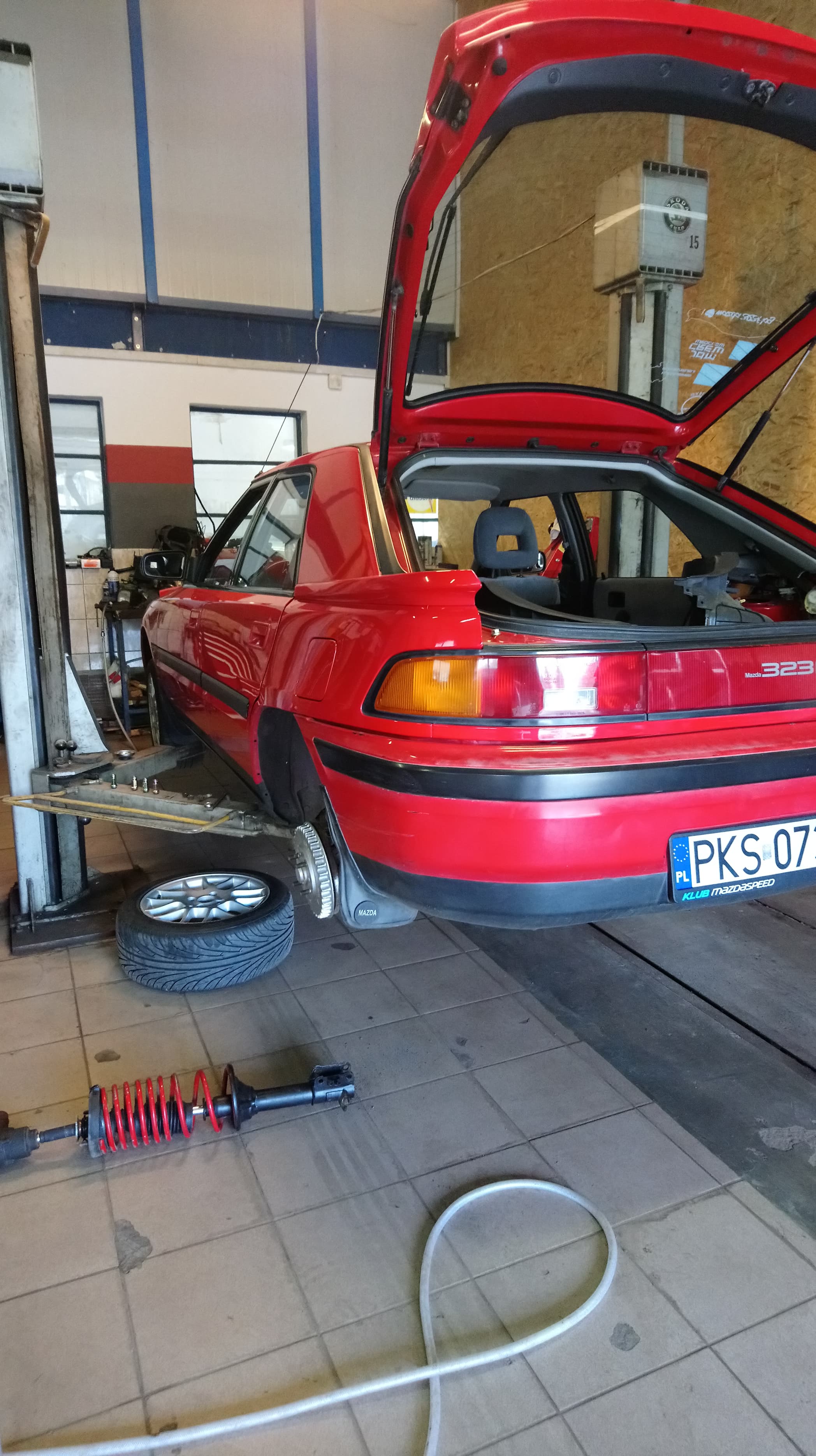

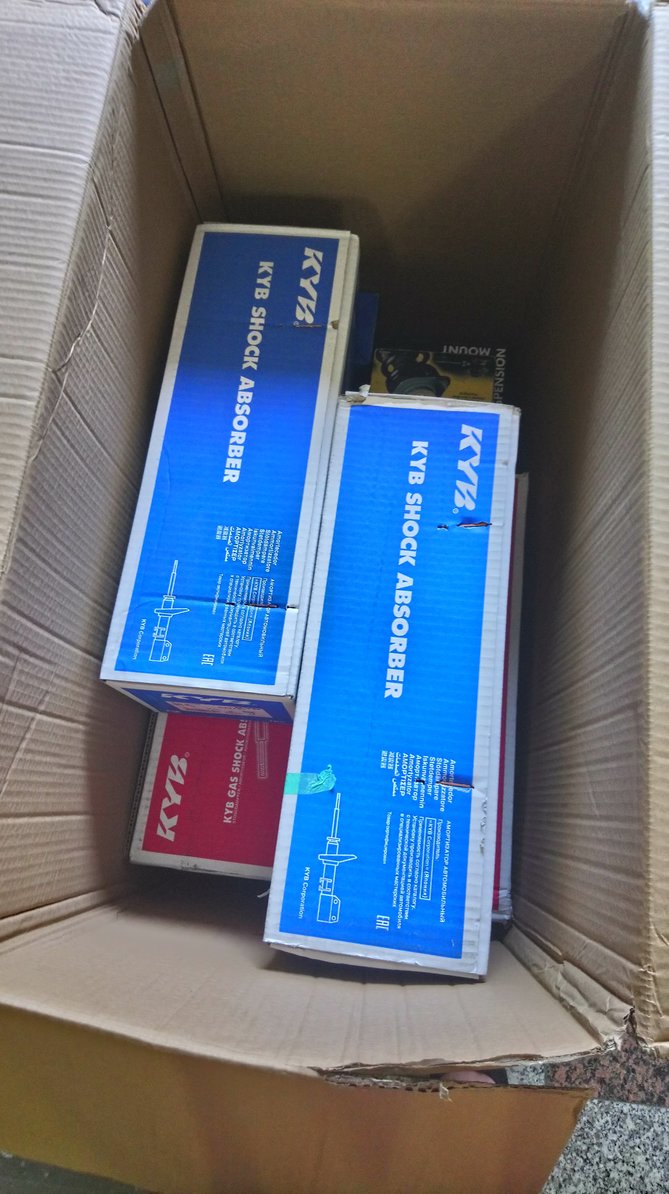

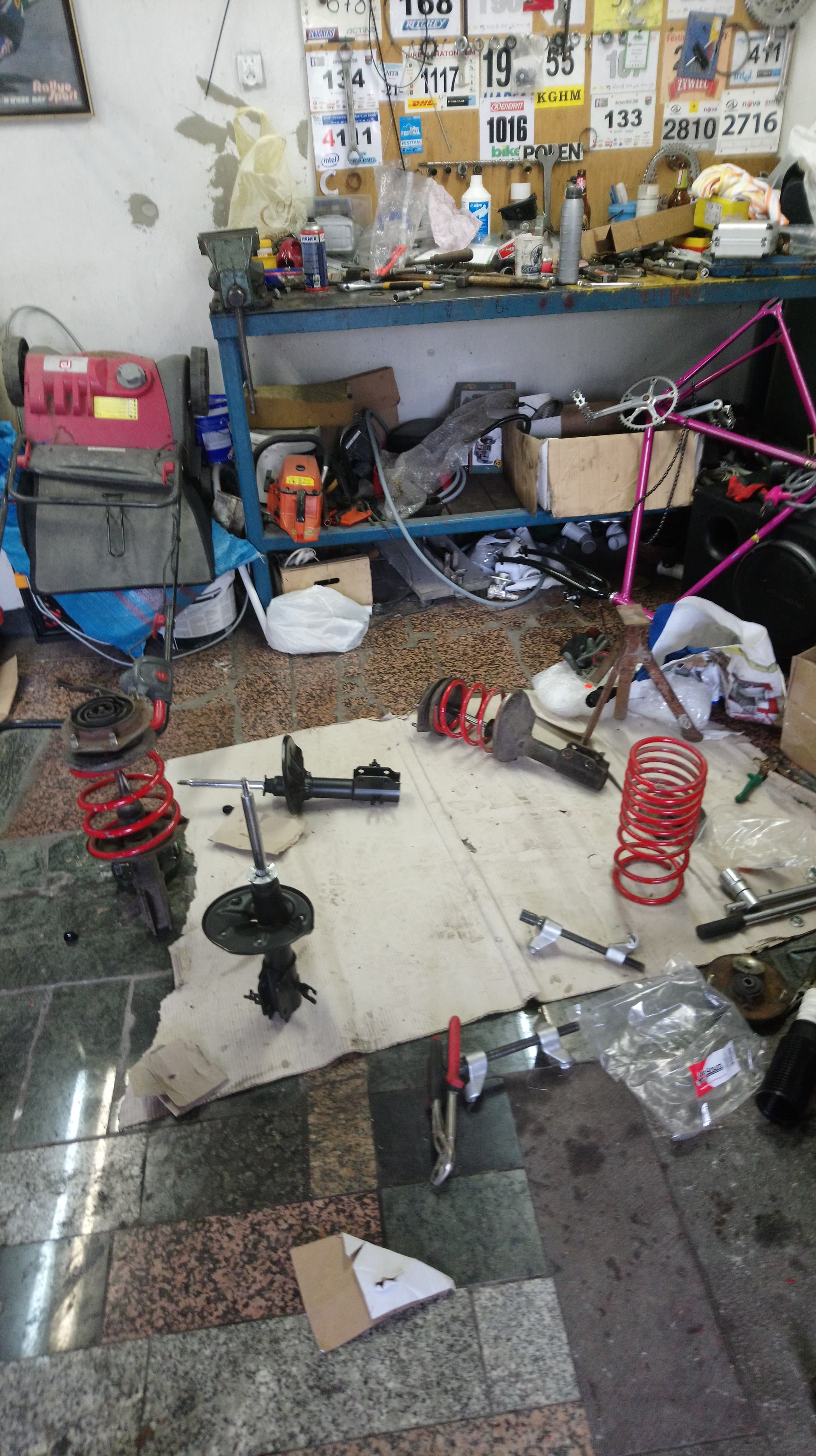

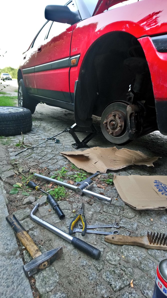

No dobra... czas na konkretnego posta. Zdecydowałam się wreszcie na zakup sprężyn -40mm, a przy okazji na nowe amortyzatory firmy Kayaba, od razu kupiłam też zestaw montażowy na tył i przód oraz dwie poduszki kolumny Mc Persona. I tutaj podziękowania dla perversja za rabat na części <spoko>
W wymianie pomagał mi, a właściwie to zrobił większość – mój ukochany Payorez <serduszka>, a także Michał Bezecki z JDM Service <spoko>
Przy okazji "grzebania" mój Michał wymienił w BGtce pękniętą osłonę przegubu – coś często ostatnio one pękają <płacze>
Poniżej kilka zdjęć z tej "akcji":

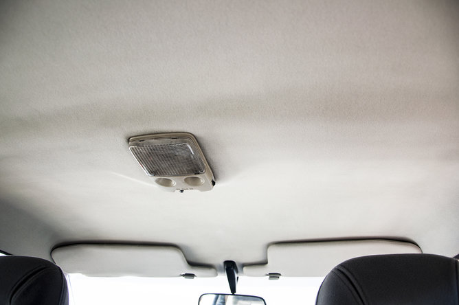

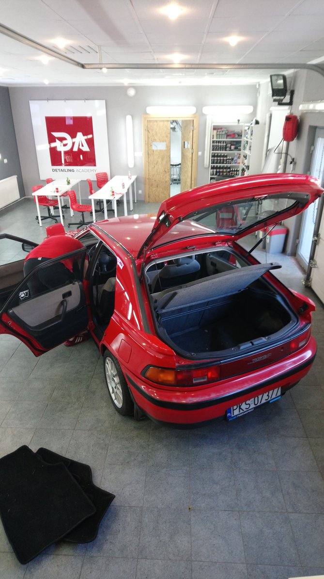

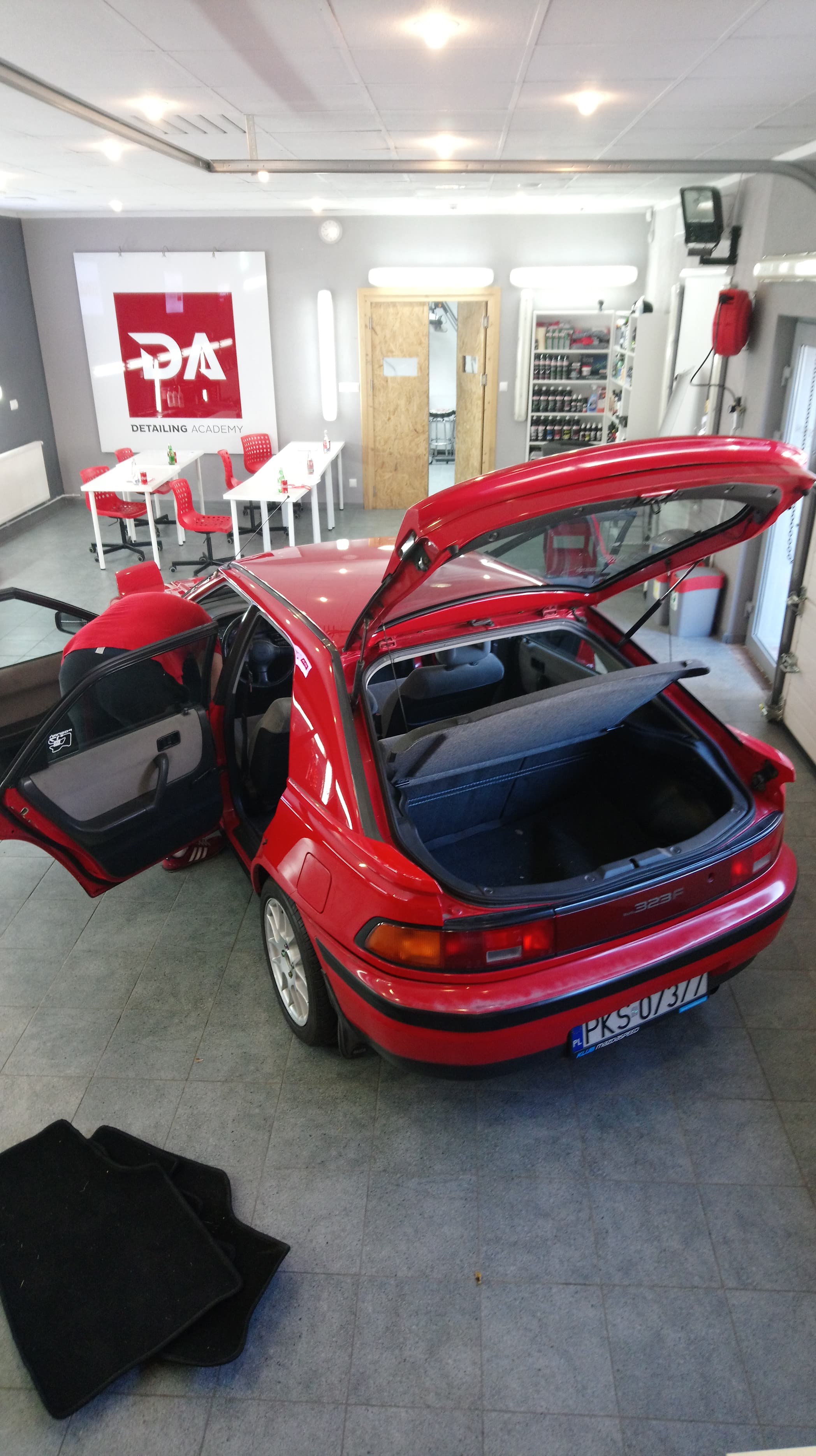

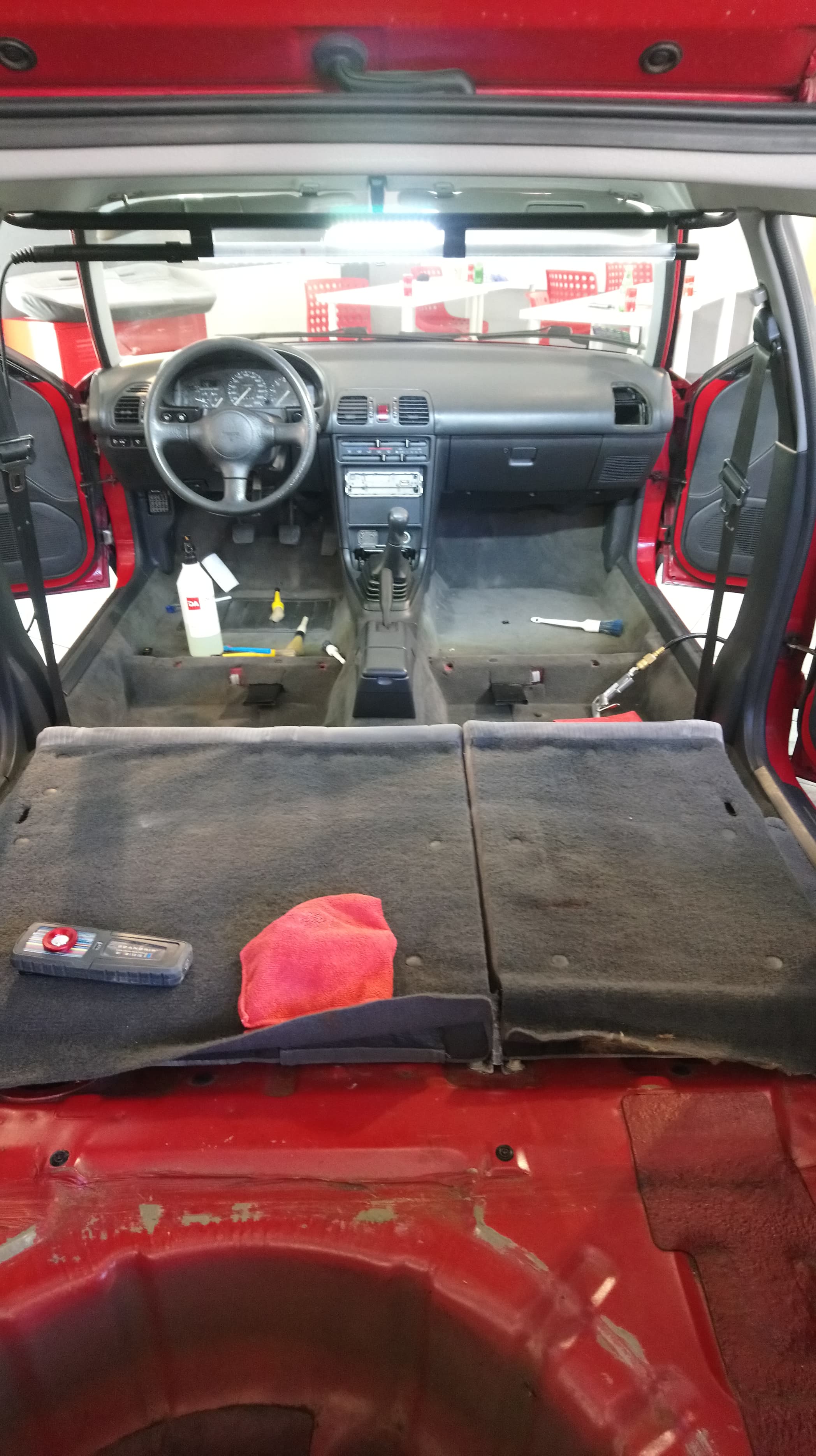

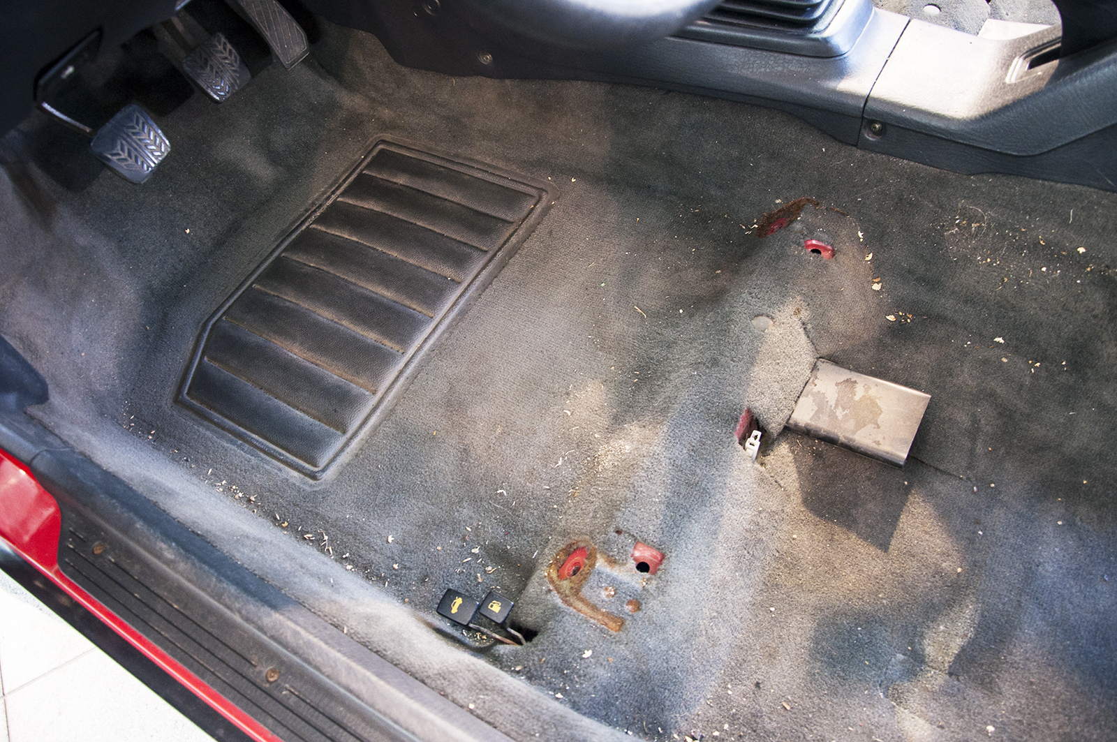

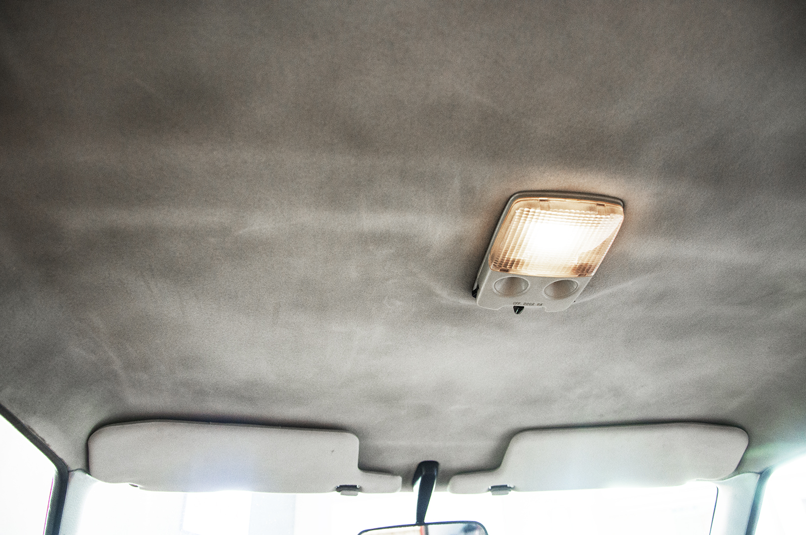

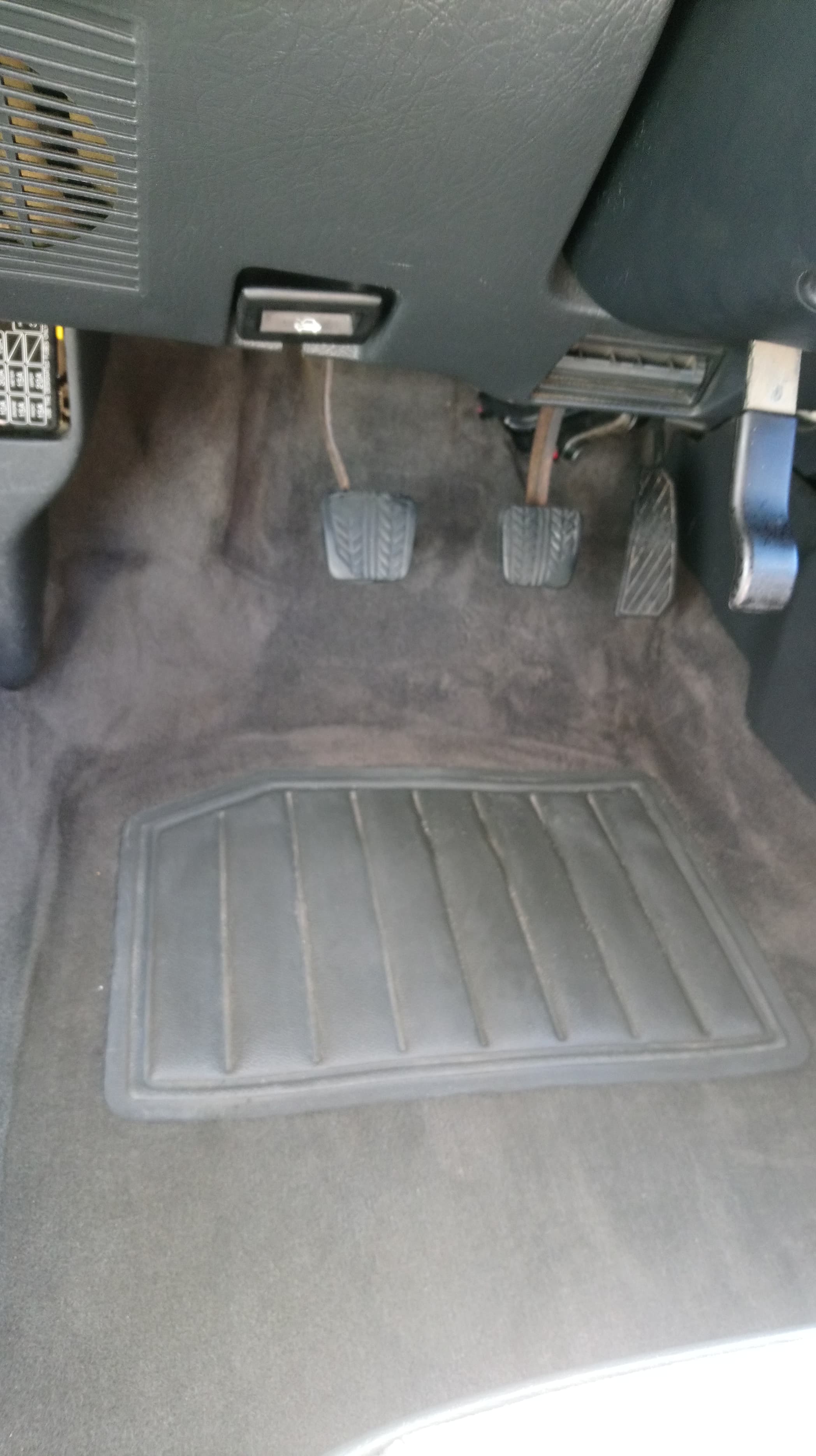

Poza tym co nowego? Wczoraj wjechałam BGtką do Studia Pielęgnacji Aut oraz na szkolenie Detailing Academy, gdzie kursanci mieli doskonałą okazję nauczyć się prać wnętrze samochodu, który jest mocno zaniedbany. Zostawiłam im Mazdę na 2 dni. Efekt? Powiem dwoma słowami – jest pięknie! <spoko>
Oceńcie sami czy widać efekt, a jeśli widać, to jak bardzo? <serduszka>
Auto było bardzo zaniedbane <zawstydzony>, teraz z kolei każdemu kto będzie wsiadał, będę mówić – ściągnij buty <rotfl>
Na zdjęciach brakuje listwy przy przedniej szybie, udało mi się znaleźć całą w ładnym stanie – jutro zakładamy. No i wymieniam jeszcze opony z przodu, bo obecne w każdej chwili mogą wybuchnąć... nie są w najlepszym stanie.
Tyle się podziało w przeciągu ostatniego tygodnia, aż trudno mi w to uwierzyć <jupi>
Na sam koniec tylko mi powiedzcie, czy Waszym okiem siadła? :D

Uważam że nie istnieje lepsza modyfikacja wizualna do F BG niż obniżenie, mazda strasznie skrzywdziła ten samochód robiąc tak wysokie zawieszenie.
A na problemy z grzaniem polecam płukankę układu chłodniczego (a najlepiej dwie) i wyczyszczenie nagrzewnicy z liści – wystarczy zdjąć ten gruby przewód między wentylatorem a tunelem środkowym i można włożyć rękę do obudowy nagrzewnicy i wszystko wyczyścić (pamiętając żeby najpierw przestawić nawiem na ciepły), nawet jednej śrubki nie trzeba odkręcać :D
W razie gdyby tak jak u mnie powyższe nie pomogło, to trzeba odłączyć węże od nagrzewnicy, podłączyć wąż ogrodowy do WYLOTU z nagrzewnicy i puścić wodę, powinno się ładnie wszystko wypłukać.

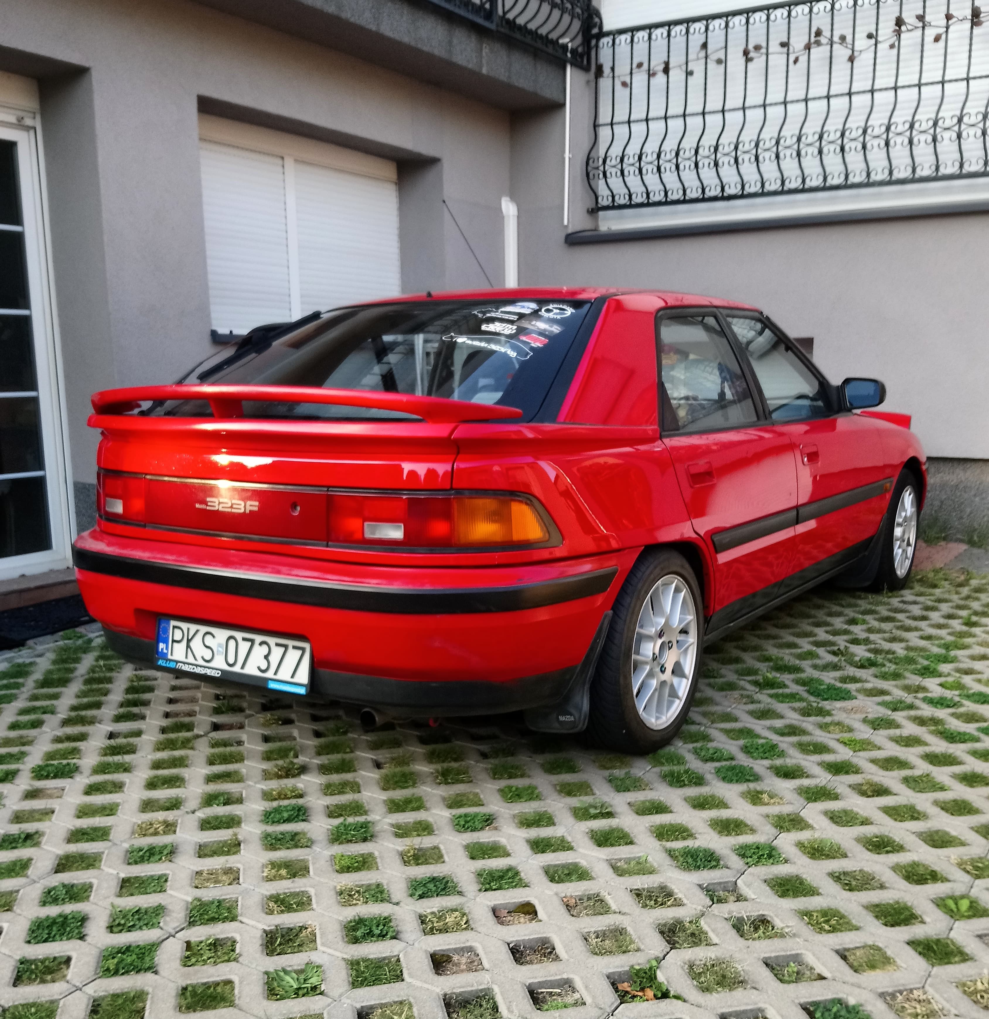

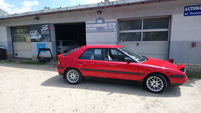

Postprzez Agniess » 5 sie 2018, 12:58
Po wymianie sprężyn i amorków BGtka prezentuje się tak:
Kto był na JAPFEST w Legnicy, mógł obejrzeć z bliska <serduszka>

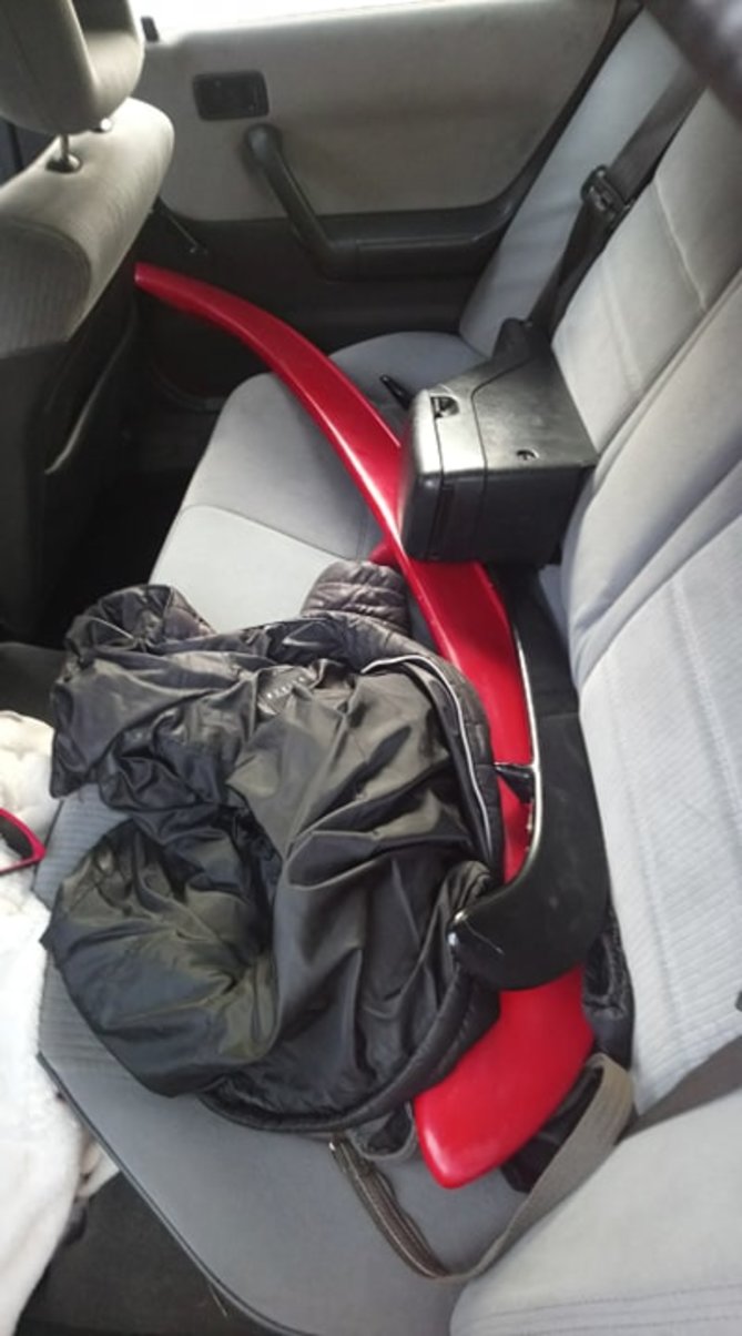

Na przymiarkę założyłam spoiler:
Jak widać poniżej na zdjęciu kupiłam też lotkę zendera i zastanawiam się, co ostatecznie założyć.
Z kolei tu, w paczce zderzak do wymiany, no i jeszcze mam tam głośniki i radio.
Także wszystko będzie montowane w najbliższym czasie. A już w przyszłym tygodniu BGtkę odstawiam do JDM Service na ogarnięcie ogrzewania i kilku innych rzeczy. Kolejnej zimy bez ogrzewania nie chcę... <rotfl>

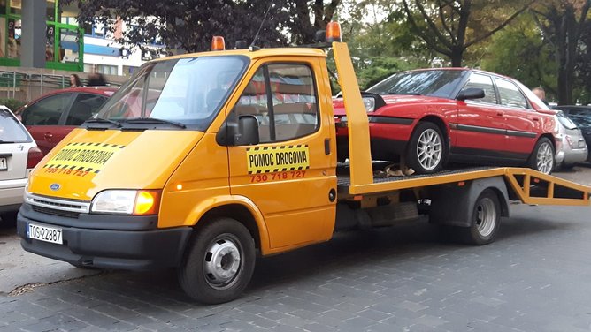

Przygód BGtki ciąg dalszy... jako, że zima coraz bliżej postanowiłam skorzystać z urlopu i na ten czas oddać Mazdę do JDM Service. Główny cel: zrobić ogrzewanie i wyeliminować wzrost temperatury wody przy jeździe powyżej 130km/h. Ogrzewanie zostało zrobione, ale w międzyczasie po jej odebraniu padł czujnik wentylatora i temp. wody znów rosła. Z tego też powodu Bgtka wylądowała na lawecie i tutaj wielkie podziękowania dla Maćka Jasińskiego za pomoc.
Ostatecznie został wymieniony termostat i ten czujnik wentylatora. Obecnie jeżdżę tu i tam i testuję... trzymajcie kciuki, by ogrzewanie nie zniknęło tuż przed zimą hahaha
