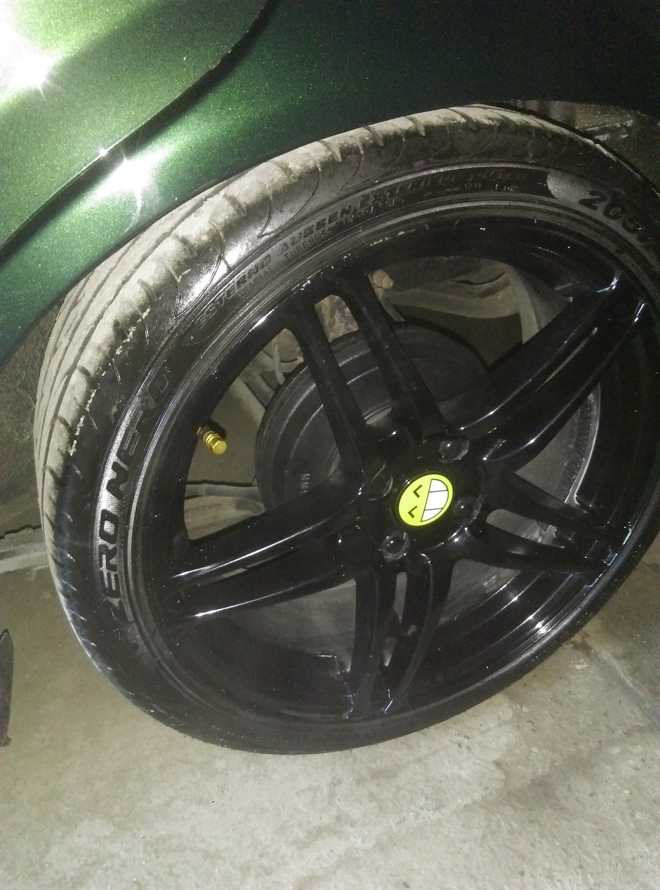

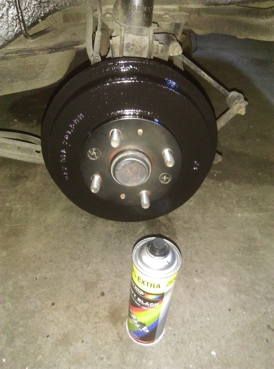

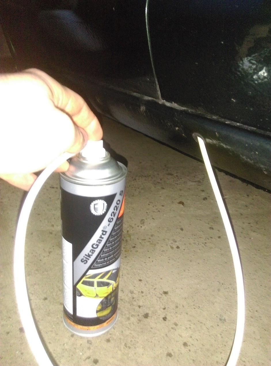

Postprzez Piter5700 » 14 maja 2017, 00:03
<cisza> nie śpimy – składamy! <lol>

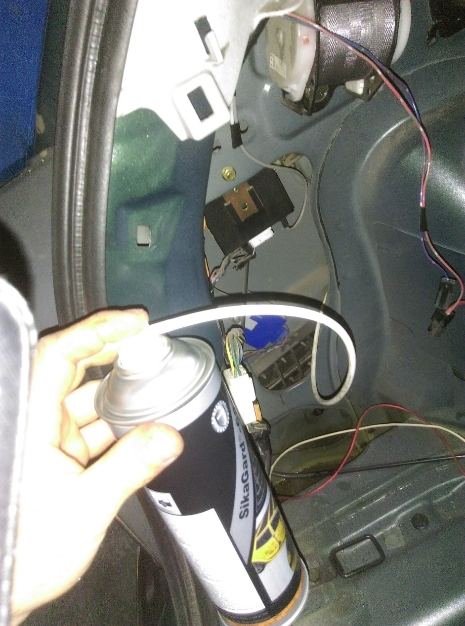

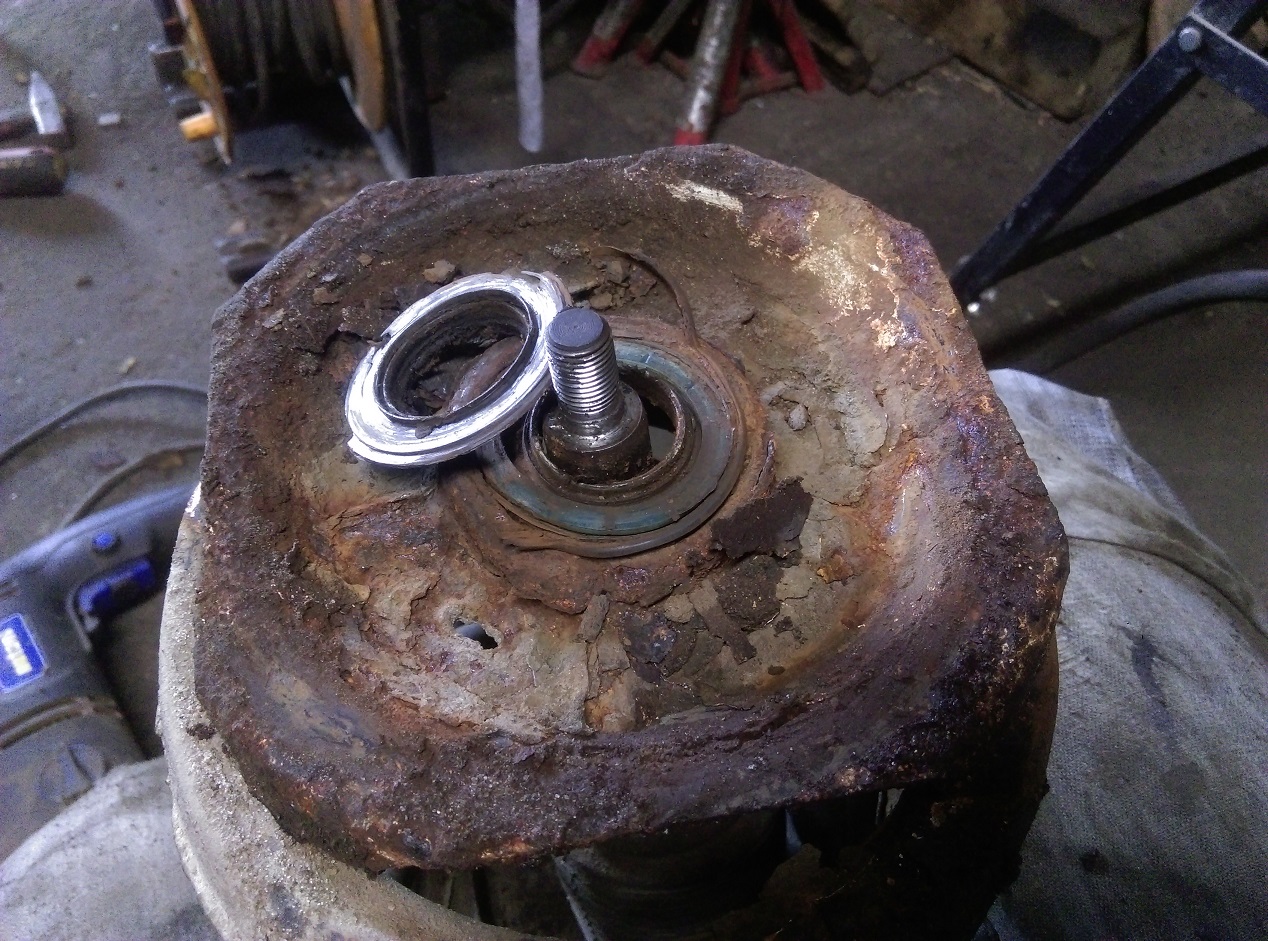

Jak już miałem środek rozebrany to popryskałem sobie trochę konserwacją ;)
I w progi też przy okazji... :]
No i środek udało się poskładać :D
Z racji, że przekładałem koła (+ doszły nowe opony Pirelli 205/40 R17) i miałem pod ręką czarny mat, to od razu bębny zostały przemalowane ;)
I udało się jeszcze wymienić w końcu przerdzewiały talerz nad sprężyną <jupi> oczywiście wymienione od razu obydwa + łożyska + zabezpieczenie wszystkiego w koło konserwacją hahaha
I tutaj łączniki CTR okazały się zbawienne, gdyż jako jedne z nielicznych mają na śrubie sześciokąt żeby można było sobie bezpiecznie przytrzymać podczas odkręcania nakrętki <spoko>

maderix95 napisał(a):Wczoraj próbowałem odkręcić swoje łączniki. Poległem przy pierwszym, też miał sześciokąt ale na czubku śruby na imbusa. Potem zrobił sie z niego okrąg a proba nabijania czegokolwiek nie przyniosla skutkow :D
Niestety te z imbusem są do <dupa> bo sama nakrętka samokontrująca stawia zazwyczaj podobny opór jaki jest w stanie wytrzymać ten imbus, a co dopiero jak gwint lekko zardzewieje... <lol>
Kupuj teraz też łączniki CTR <spoko> od tyłu wsuwasz klucz 15 i nie ma szans żeby coś ukręcić :D

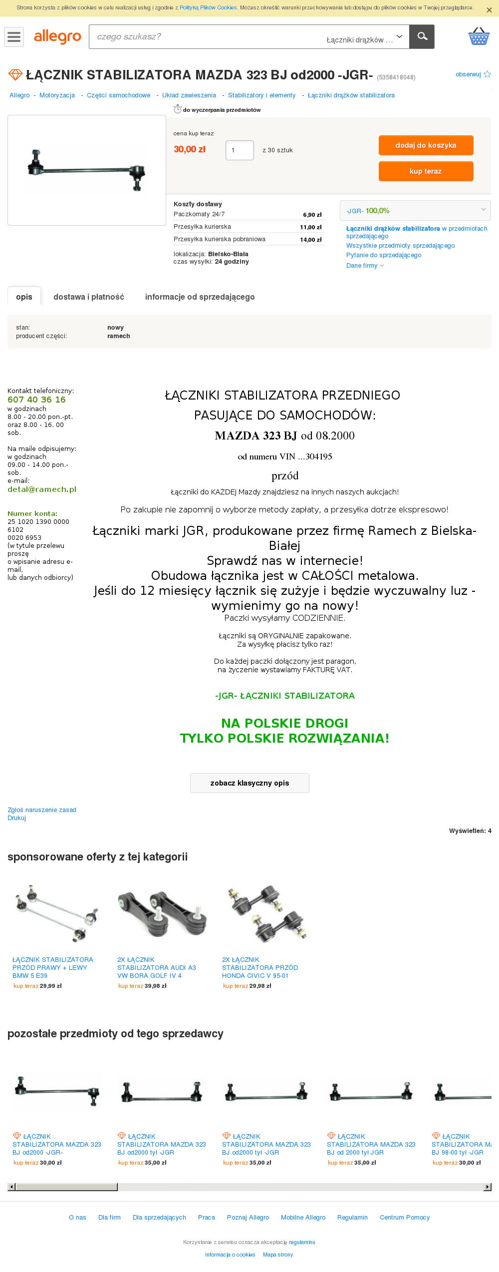

Postprzez Neonixos666 » 18 maja 2017, 22:32
maderix95 napisał(a):Jak przy tym siedziałem to sam stwierdziłem że jakby z drugiej strony było miejsce na zwykły klucz to ten co by to stworzył byłby geniuszem :D
http://allegro.pl/lacznik-stabilizatora ... 18048.html

Postprzez zemoj » 19 maja 2017, 08:34
Testował ktoś już te łączniki firmy JGR?

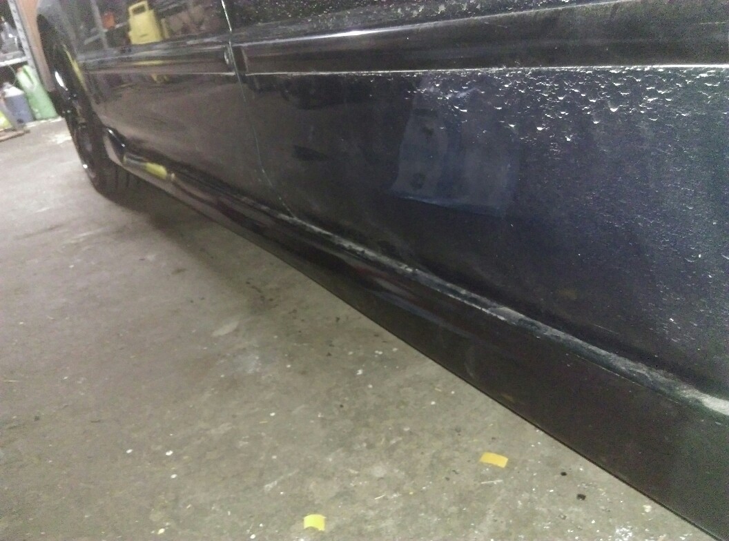

Wczoraj udało się jeszcze szybko wrzucić dokładki progowe :D
I tak na szybko przed oddaniem Madzi na przyciemnianie szyb :D za 3h powinna być gotowa <jupi>

Postprzez maderix95 » 19 maja 2017, 12:23
Piter5700 napisał(a):Wczoraj udało się jeszcze szybko wrzucić dokładki progowe :D
Jak to montowałeś? :>

Postprzez Neonixos666 » 19 maja 2017, 15:11
zemoj napisał(a):Testował ktoś już te łączniki firmy JGR?
Ja miałem na maździe i jak najbardziej polecam, jakieś TRW itp to mogą się uczyć jak produkować łączniki.
Duża solidna główka bez plastiku, gruby pręt i najważniejsze miejsce na kluczy by dociągnąć lub odkręcić bez szarpania się.

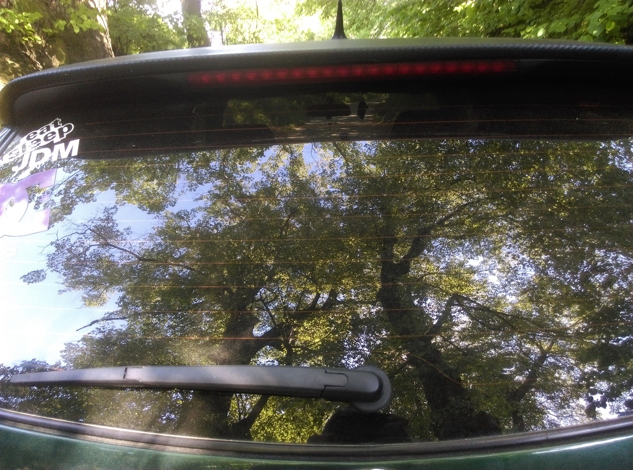

Postprzez Piter5700 » 14 cze 2017, 21:10
Trochę mało wolnego czasu teraz miałem, więc trzeba uzupełnić zaległości :P
Czyli na początek szyby :D

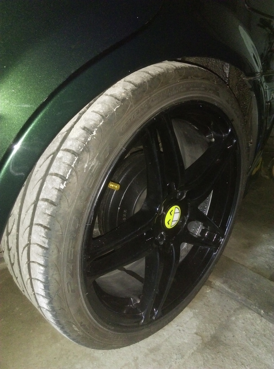

Z racji że felgi są czarne, to opony jakoś tak mało czarne wyglądają <lol> trzeba było kupić czernidło do opon :D
No i za dobre sprawowanie należą się od czasu do czasu łakocie i witaminy... <lol>

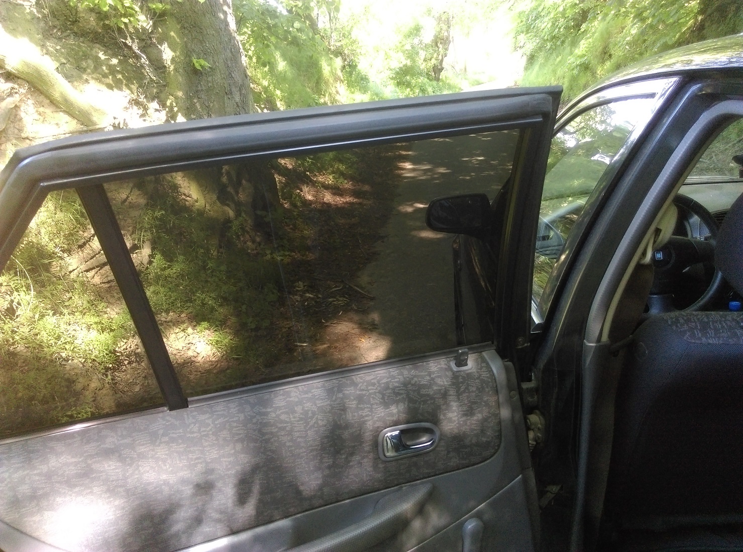

Postprzez czarek1991 » 14 cze 2017, 22:26
przednich bocznych szyb nie sciemniales?
Od: 22 sty 2012, 15:09
Posty: 1404 (4/6)
Auto: Jest: 6 MPS L3-VDT
Była: 323F BA KL
Postprzez Nicole » 14 cze 2017, 23:14
Piter5700 napisał(a):No i za dobre sprawowanie należą się od czasu do czasu łakocie i witaminy... <lol>
Chociaż do zdjęć byś umył <rotfl>
czarek1991 napisał(a):przednich bocznych szyb nie sciemniales?
Nie. Przednie nie były ruszane :)
