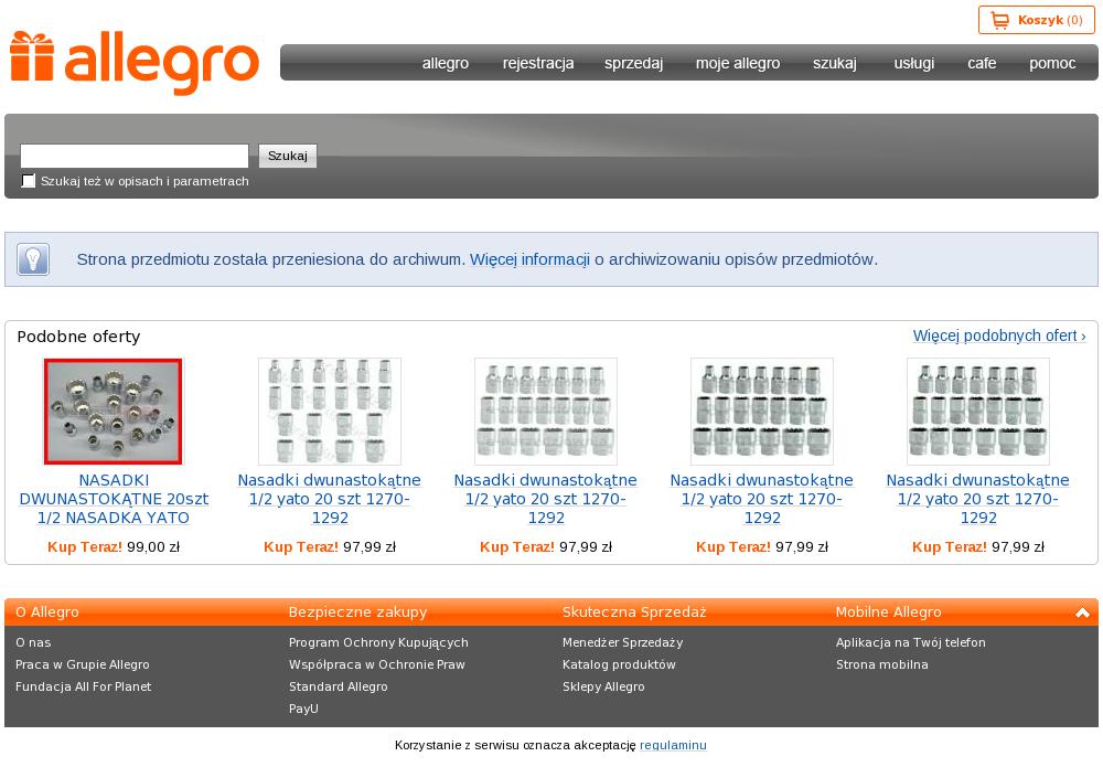

musisz mieć dobre klucze dwunastokątne do głowicy ,innych problemów nie powinniście napotkać

pawelc napisał(a):klucze dwunastokątne
A nie lepiej sześciokątne? "dwunastkami" łatwiej łeb obrobić.

Tam są specyficzne śruby dwunastokątne i sześciokąt nie podejdzie ,i naprawdę te klucze muszą być mocne bo głowica jest nieźle dokręcona -ja mam takie i dają radę : http://allegro.pl/nasadki-dwunastokatne ... 62361.html

Hehe wiem coś o tym. I kolega ma racje, mi pękły (nie obrobiły sie ale pękły) 2 klucze sześciokątne podczas próby odkręcania głowicy. Kupiłem nasadke dwunastokątną za 3 zł (matowa, chrome vanadium) bo jak sie aluminium świeci to raczej jakość kiepska (z moich obserwacji). Rurą metrową ciągnąłem i tylko był trzask i śruba odkręcona.. Po całej operacji klucz jak nowy.. Filozofi w tym nie ma ale jedną ręką warto trzymać klucz na śrubie żeby jej nie kosiło.
