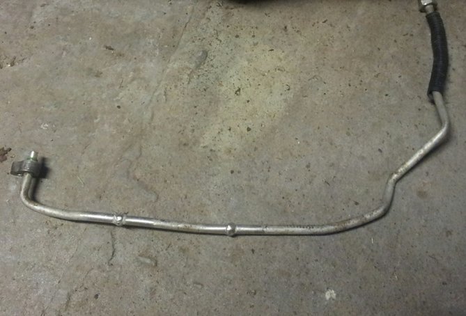

Rurka pospawana dzisiaj znow azot i moze nabicie...
Dopisano 24 maja 2016, 22:44:

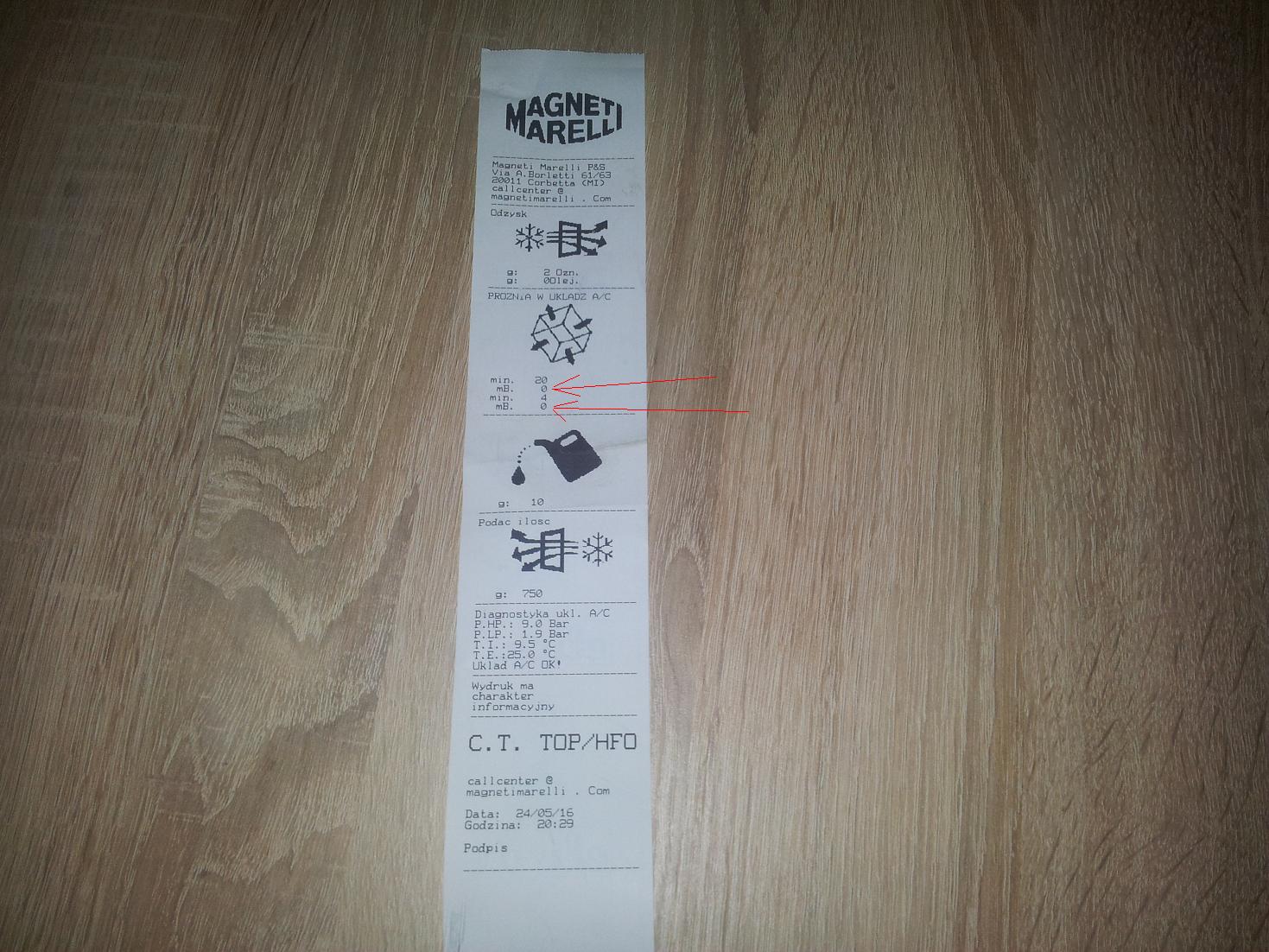

Szczelnosc sprawdzone , totalne zero ubytku :) No i nabicie i widac ,ze na prózni tez nie ma nieszczelnosci :)

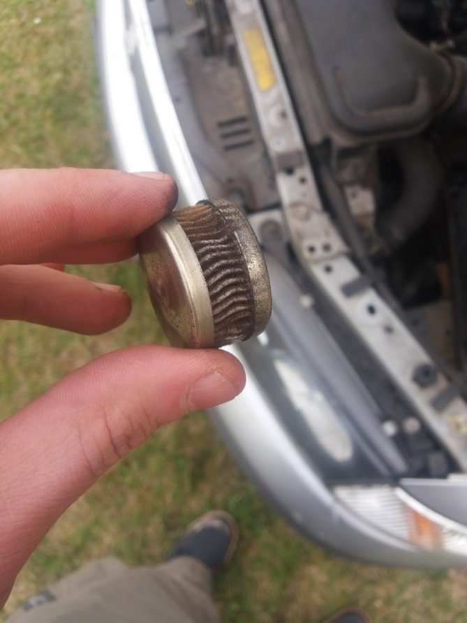

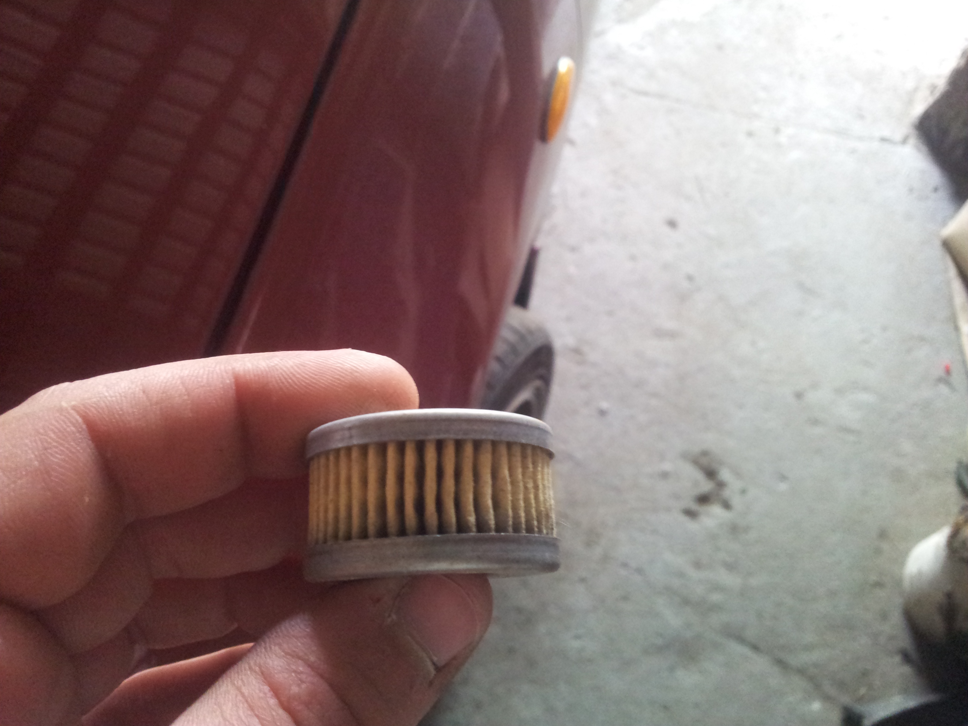

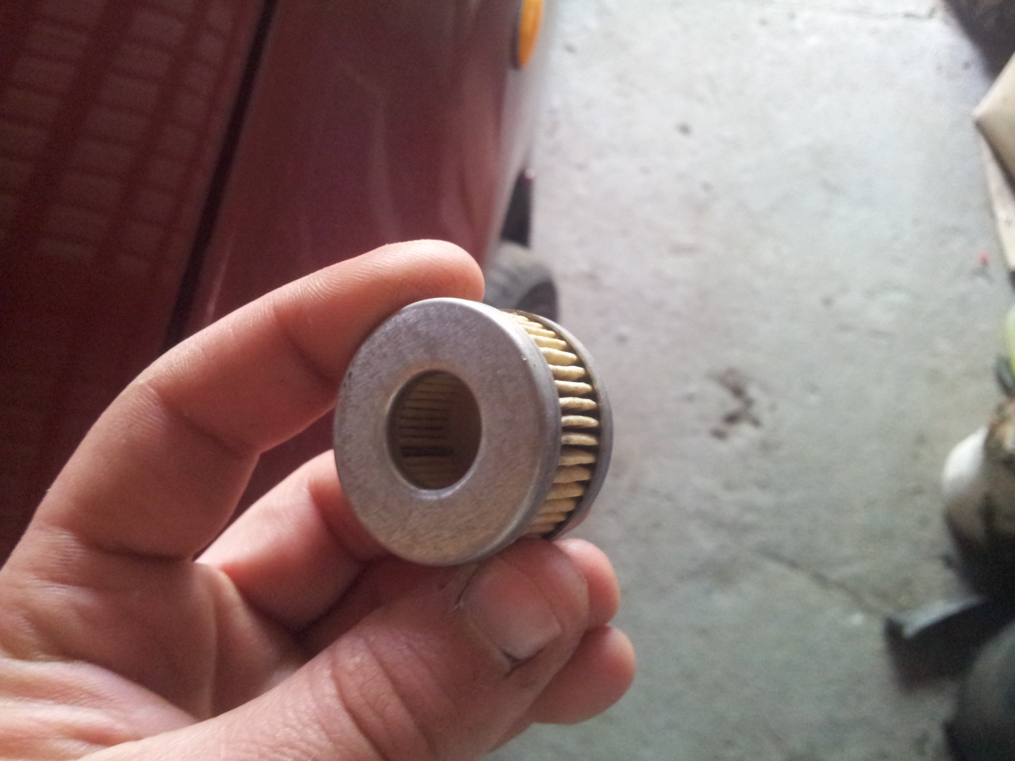

Przy okazji dodaje zdjecia filtra gazu po 15 tysiacach +/– tankowane na najtanszych stacjach i noname :P
Postprzez sebekle » 26 maja 2016, 09:06
5 tys lotos i orlen

Postprzez rafał88 » 26 maja 2016, 09:22
:| Łooo karwa ... Dlatego tam nie tankuje :D Niedosc ,ze taniej tankuje to korzysc dla instalcji i silnika :D
ALe ototo jakby kurde żwir podsypywali do lpg :| <rotfl>

Postprzez Mieczyslaw » 26 maja 2016, 10:11
Ja piernicze to to wygląda jakby piachu dodawali, tragedia :/

Postprzez sebekle » 26 maja 2016, 14:43
Z tego co czytałem to albo resztki zatankowalem albo zaraz po dostawie i syf się podniósł z dna

Postprzez rafał88 » 29 maja 2016, 09:29
Kurde tankowałem ze 2 razy po dostawie i takiego czegos to ja nie mialem :P

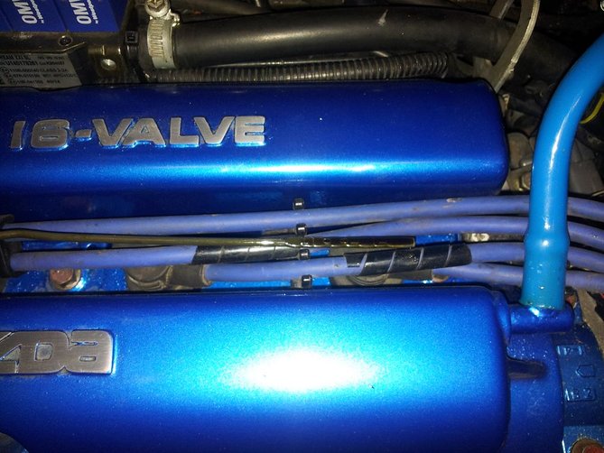

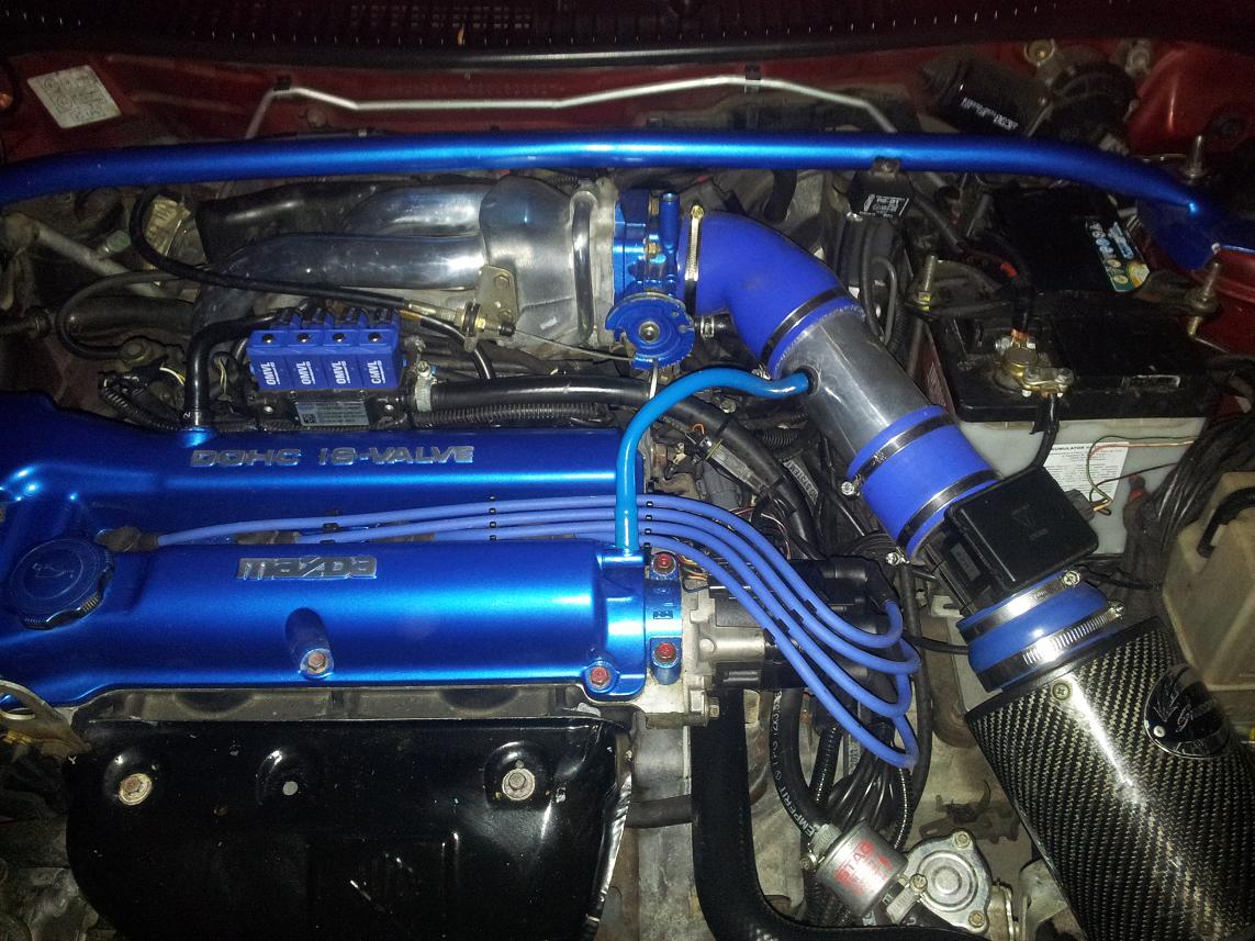

W madździe nic sie nie dzieje , jezdzi i nabija kilometry i zbliża sie wymiana oliwy i w związku z tym zostanie zalany teraz Valvoline XtermeSynpower 5w30 :D
No i przerobiłem odme tak jak fabryka dała i fotka ,ze stanu oleju po prawie 10kkm slabo widac ale jest na FULL :D

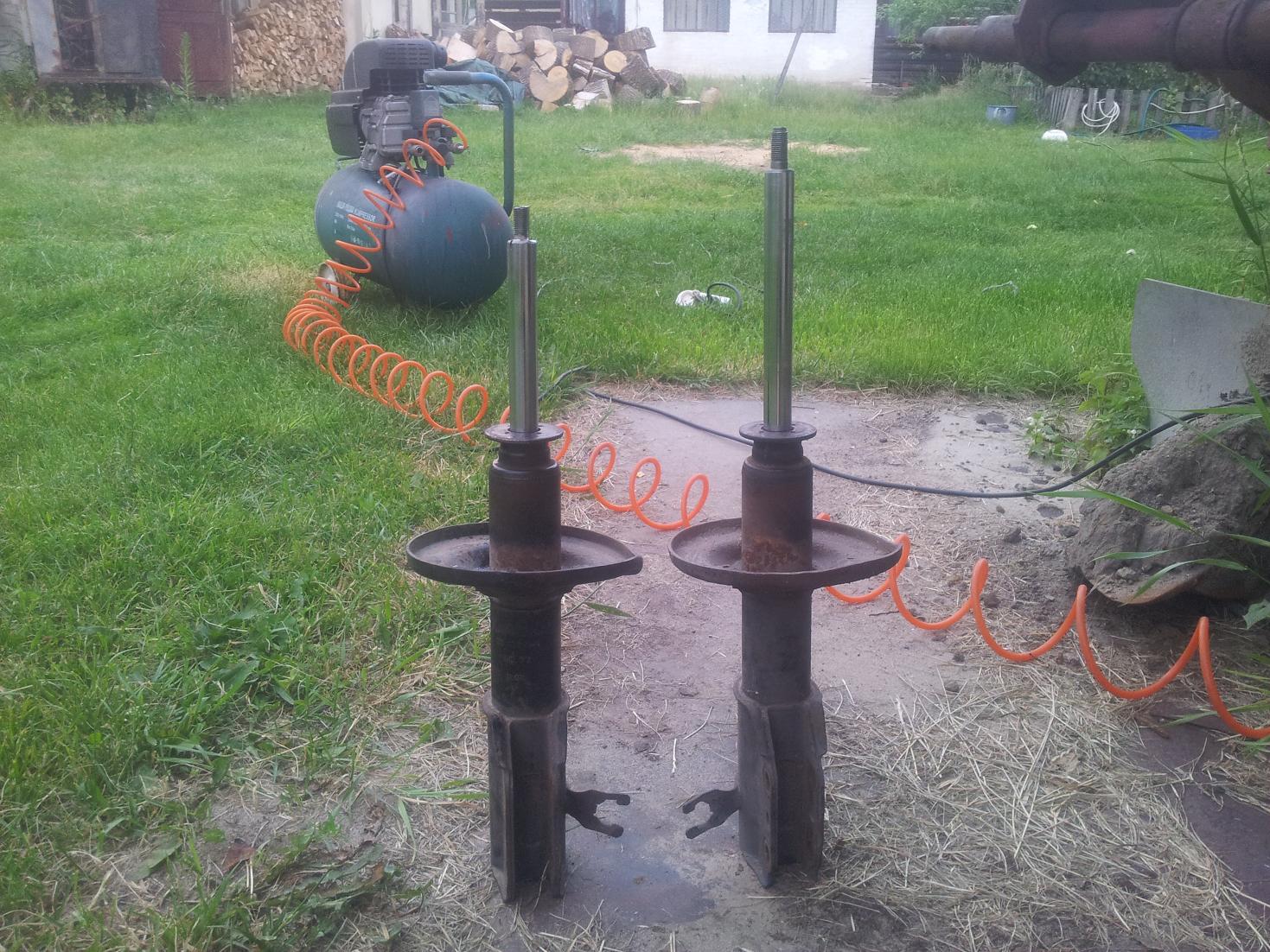

Nikt nic ale za to ja bede jechał post pod postem aaa co :P A wiec skrociłem przednie amory o 5+cm , zaluje ,ze nie poszedłem jeszcze dalej bo na prawde na obnizajacych kurde ma co ten seryjny amor robic...
Iii chyba auto poszło w gore :| Jezdzi sie lepiej nie ma tego chamskiego dobijania.

Postprzez honda2911 » 23 cze 2016, 20:11
Ale było skrócić całą lage a nie tylko tloczysko

Postprzez dam92 » 24 cze 2016, 09:06
W sensie że nie rozbierałeś amorka tylko od góry go skróciłeś? Przy skracaniu całej lagi byłby kłopot z nabiciem gazu..

Postprzez rafał88 » 24 cze 2016, 10:09
Wiem o tym , jak bylem u kolesia ,zeby mi to skrocil to pierwsze co było czy sie to rozbiera...
Tak skrocilem od gory o te 5cm i gwint ok 1.8-2cm.
Postprzez dam92 » 24 cze 2016, 11:25
Zrobiłbym tak samo :) ile zapłaciłeś za skrócenie jednego amora? Tzn wiesz fajnie było by go jeszcze usztywnić ale i tak moim zdaniem lepiej jak on pracuje jak przy seryjnej sprężynie a nie już 3-4cm w niższym zakresie

Postprzez rafał88 » 24 cze 2016, 18:51
Nic :P Sam skracalem bo nikt sie nie chciał podjąc .... Powiem tyle ,ze jezdzi sie znacznie lepiej szczegolnie na garabatych drogach :)
Moglby byc ale samo skrocenie przeniesło praca amortyzatora tam gdzie trzeba i jest bardziej komfortowo jedynie co mnie wkurzyło to ,to że auto poszło w gore <płacze>

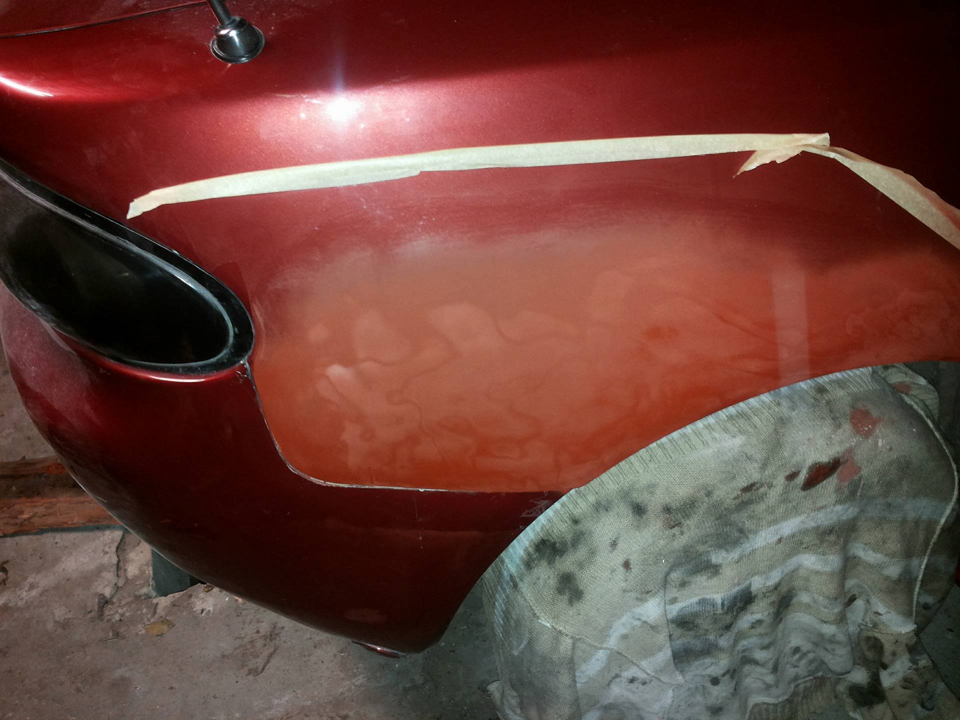

Postprzez rafał88 » 26 cze 2016, 09:35

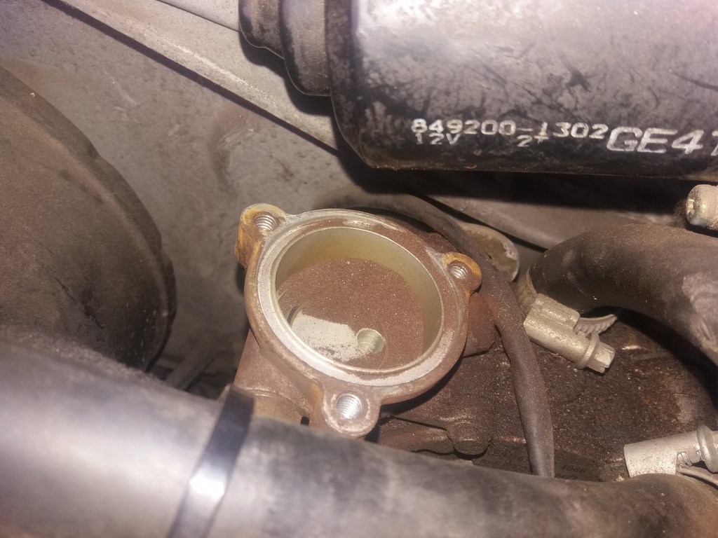

I dalej cossik :) Wyganiam rudą <rotfl> CO tam było w srodku to nikt raczej nie chce wiedziec ale mnie mało nie wygieło . Zdjeciu juz po wyrowaniu dosc sporo usuniete oryginalnej blachy.
