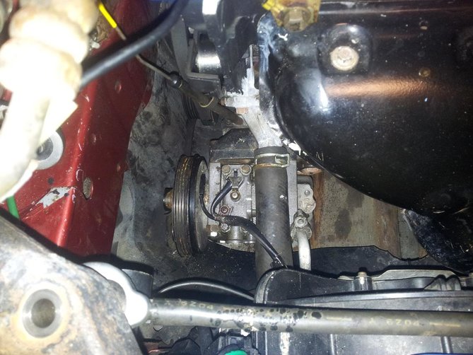

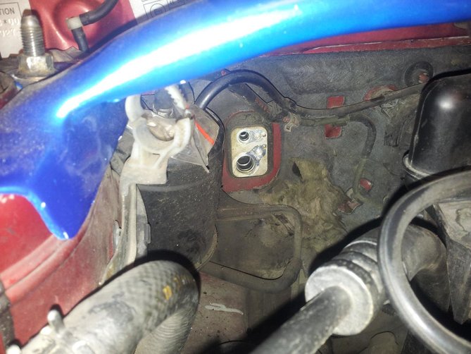

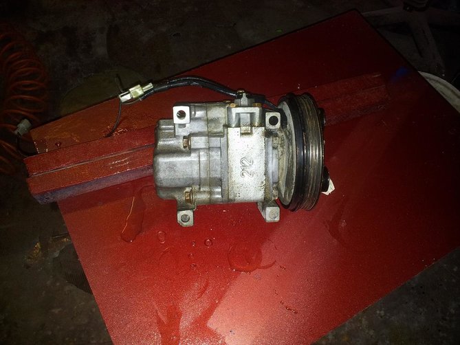

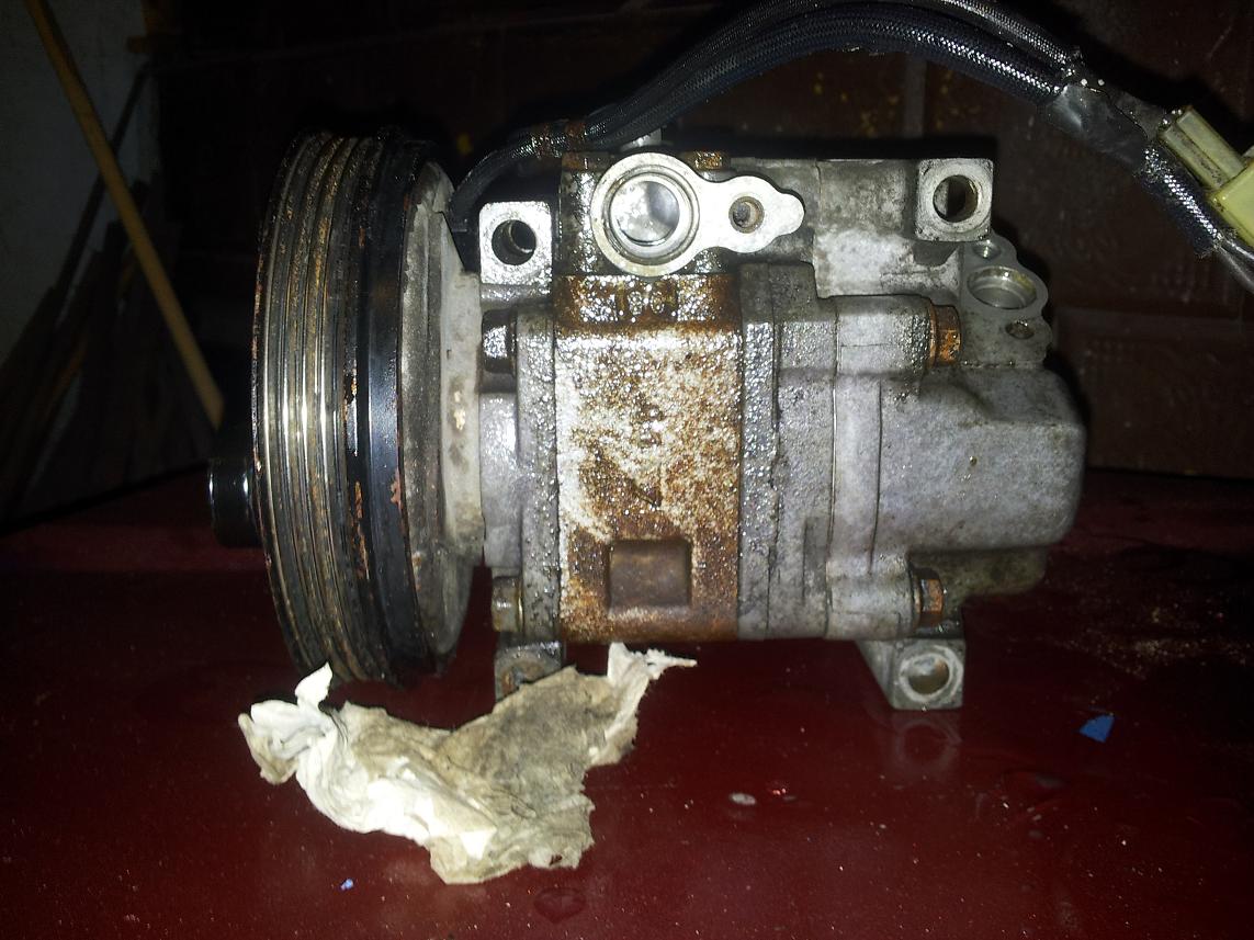

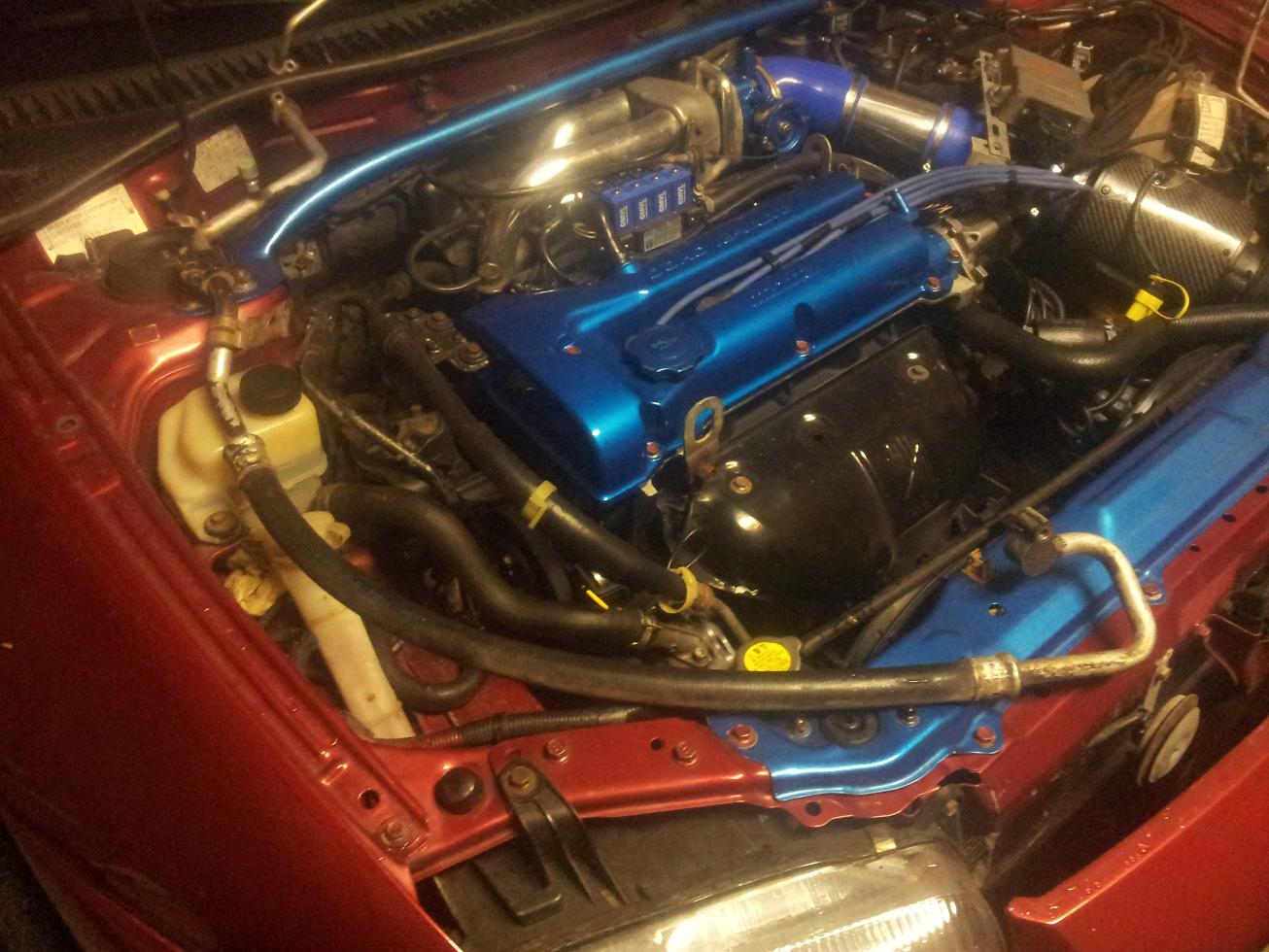

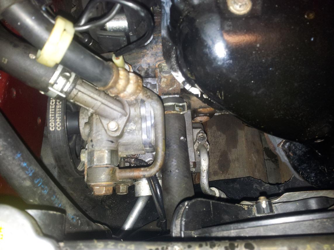

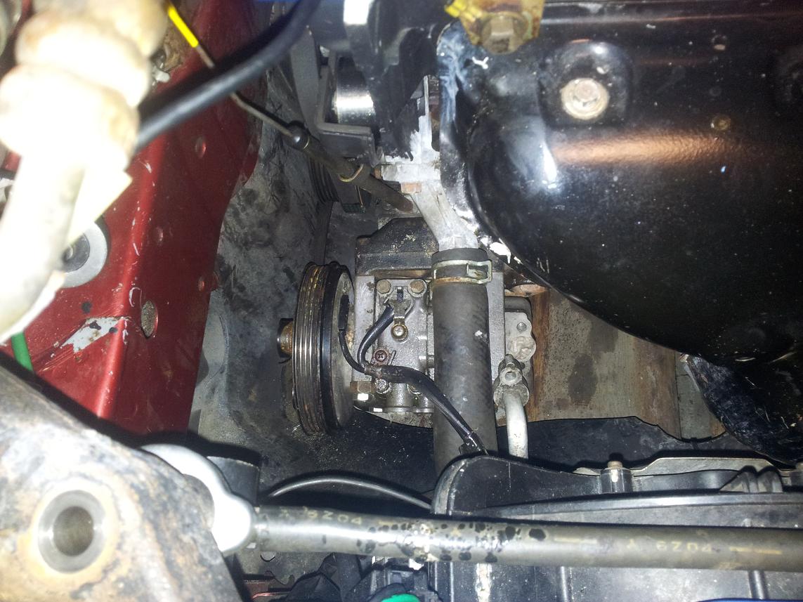

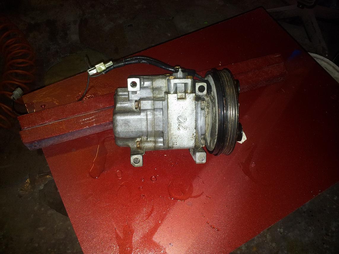

Wkoncy biore sie za naprawe klimy ...Eh... Na cale szczescie olej w kompresorze byli nie jezdził na sucho, tylko lezał sobie :) Olej w przewodach tez zauwazalny takze jest dobrze. Jutro pewnie zostanie wydmuchany syf , jesli wogole jest i czekac na czesci. Najgorszy problem z łapa do kompresora... Jedni mowią, ze do Z5 ida same aluminiowe , a ja mialem żeliwną i dzisiaj bylem u kolegi zobaczyc jaką on ma i tez ma żeliwna, ktora niby jest tylko do 1.8...
Kilka fotek z grzeba i rozpieprzenia 1 przeowdu tak sie amelinium zaśniedziało...

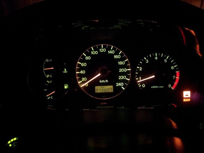

Postprzez rafał88 » 10 kwi 2016, 19:47
Powrot do seryjnego podświetlenia <serduszka>
Nooo i ze spota w RZE :D

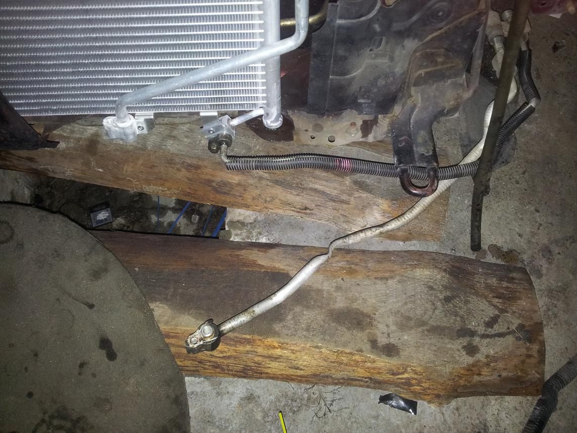

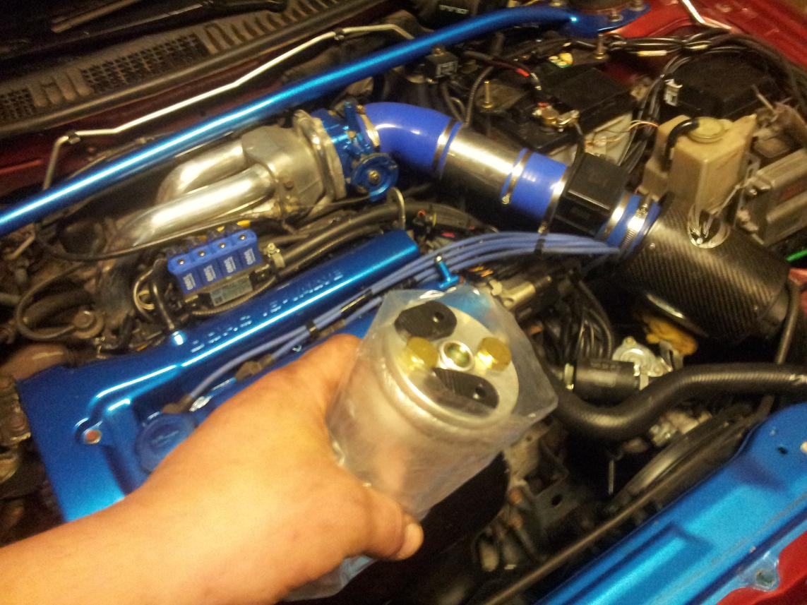

CDN walki z klima :) Kompresor siedzi, oringi OE wymienione tu podziekowanie dla Piotr89 <spoko> :) Zrobilem czy wymusilem na Ecu ,ze jest czynnik w ukladzie robiac zworke na czujniku cisnienia , kompresor sie załacza , wentylator zapirala jak zły, krokowiec ładnie podbil obroty <jupi> Chłodnica nowa juz jest w domu , osuszacz tez :) DO załozenia 1 rurka i jechac na szczelnosc :)

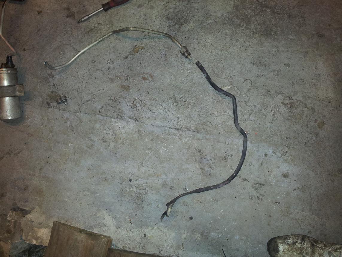

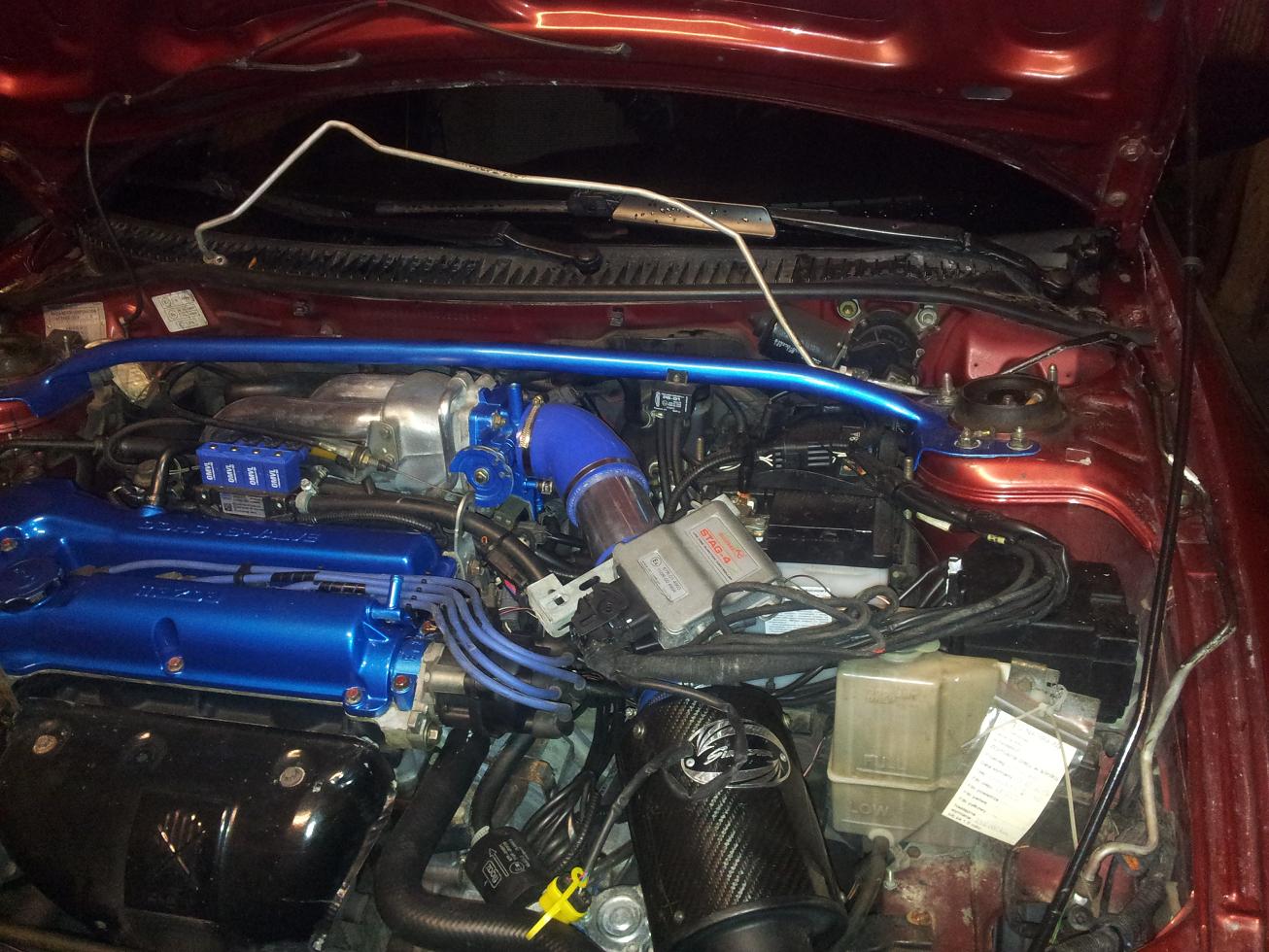

Chyba nie trzeba komnetarza do tego zdjecia <glupek2>
Postprzez rafał88 » 23 kwi 2016, 19:28
Klimatyzacja dziala :) <jupi>
Wyminione 3 rurki, tutaj wielkie podziekowanie dla Andrzej 414 memberlist.php?mode=viewprofile&u=54993
Kilka rad i ogolem za wysluchiwanie mnie :P <uklon>
Oringi OE dzieki PIotr89 <spoko>
Nowa chlodnica, osuszacz.
ALe i tak byly nieszczelnosc odrazu wykryte :) Zrobiona zbieznosc , az dziwnie ,ze opon nie cieło :| Było -2stopnie z hakiem teraz jest +1 :)
Postprzez Andrzej414 » 24 kwi 2016, 07:32
Cieszę się że mogłem pomóc :) no i życzę powodzenia w użytkowaniu klimy by ta się nie psuła :)
A co do łapy sprężarki no to ciekawa sprawa :)
Wszędzie EPC pokazywało aluminiowe łapy do Z5
a tu niespodzianka no i można potwierdzić że żeliwna od BP też pasuje :)

Postprzez rafał88 » 24 kwi 2016, 08:49
Kurde jakby nie Ty umarłbym a klima dalej by nie działała :P Rurki od ręki stan igła , łapa wszystko ekpres wysyłka <uklon>
Noo pasuje żeliwna, ale tez jest 2 łapy do BP :D Jedna ma taki wypust na kompresor dodatkowy a nie tak ja załozyłem :D
Mam nadzieje ,ze bedzie słuzyc jak najdłuzej :) <jupi>
