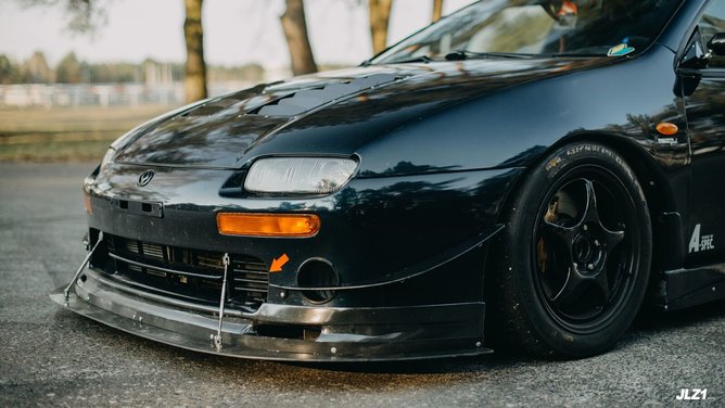

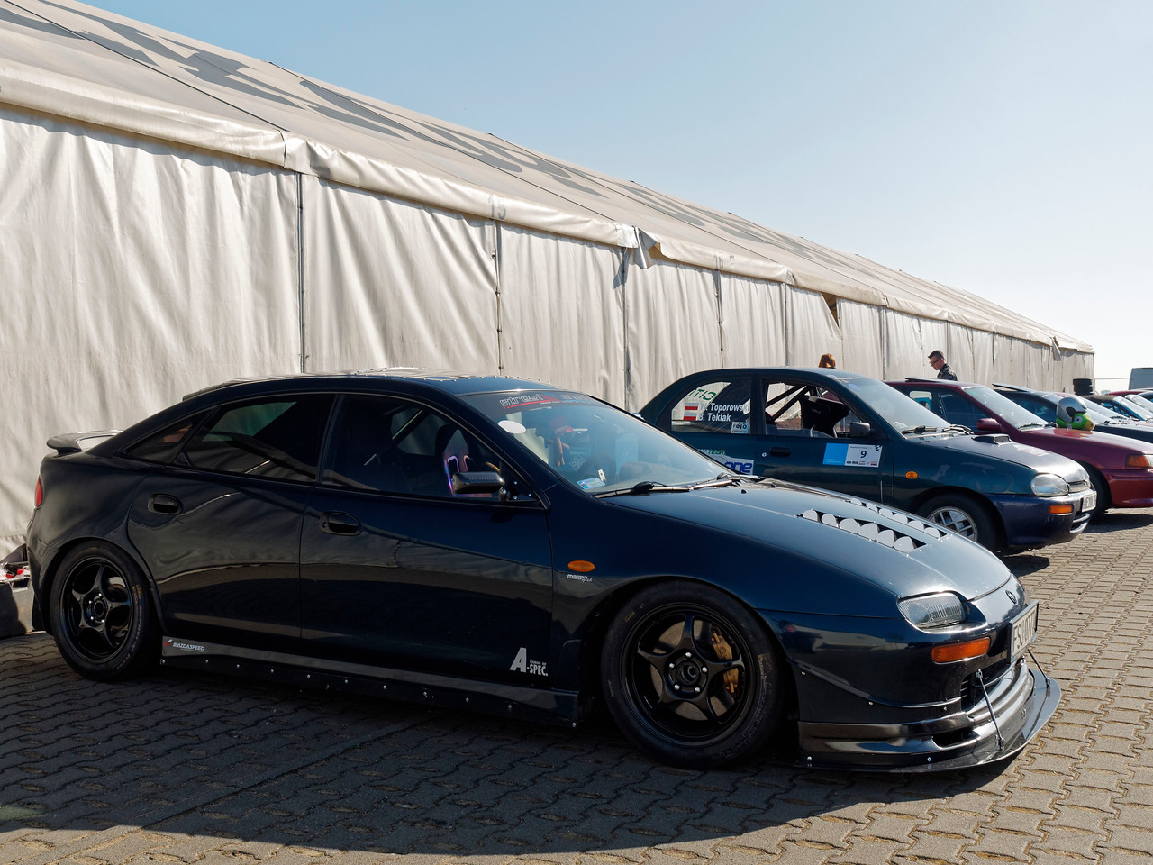

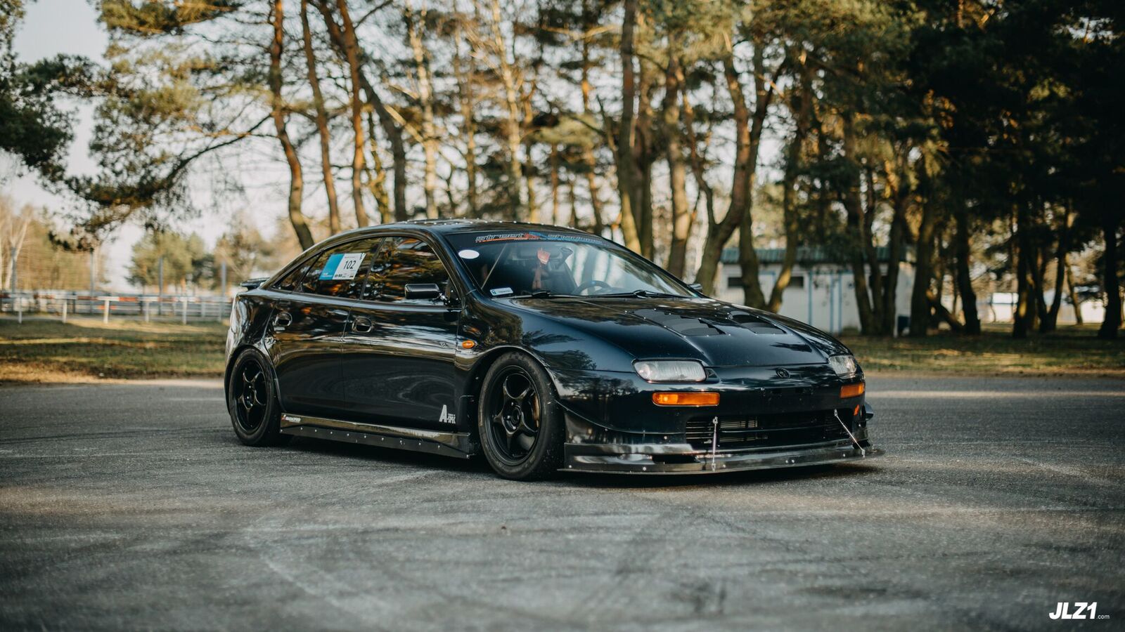

Dzięki, czas jaki uzyskałem zaskoczył mnie, sądzę ze udało mi sie to wykręcic w momencie kiedy jechałem sam w ostatnich okrążeniach na dosc czystym torze. Jeśli chodzi o wzrost umiejętności to nie bardzo, bo jak można to nastąpić siedząc w aucie dwa razu do roku :P Ogólnie cel był jeden, poucierać nosy mxpiątką i chyba się udało:P Opona kleiła bardzo dobrze przez co w winklach czułem sie mega pewnie, temp oleju na poziomie 125-130stopniach, wydawało mi sie za duzo po zmianie oleju i cieczy chłodzącej ale chyba nie bede poprawiał tej kwesti, hebel w pewnym momencie zaczął twardnieć najprawdopodobniej wynika to z przepuszczenia zbyt małej ilości świeżego płynu, geometria jest dość dobra a własciwe była, bo pod koniec zlotu cos pusciło i zjadło mi prawa przednią opone od wewnątrz. Teraz jeżeli chodzi o temat areo, kolejny raz nie sprawdziłem działania wspomagajacych elementów areodynamicznych, musiałem zrzucić blache stanowiacą zabudowę gładkiej podłogi, ponieważ wydech miał za słabe chłodzenie i robiło się nie ciekawie :| wywiewy na masce i błotnikach działaja jak należy, temp cieczy stoi równo po zabudowaniu spodu silnika. Podsumowując ,jestem przekonany że stać mnie i auto na więcej a rezultaty bądą tylko wtedy jak częściej będe odwiedzał tor <oczko>

Postprzez Wiciu KL » 17 kwi 2018, 08:04
Jak się zwijałem do domu około godziny 15 to Twój czas 1:58 był już na tablicy wyników

No to super. Przy takiej mocy widać efekty klatki i pełnego slicka są niesamowite.
130°C olej na Poznaniu w niewysilonym silniku. To chyba sporo. Co by było na takim Torze Łódź np gdzie prędkości nie ma takich by powietrze schłodziło silnik. Damian z mx3 raportował, że równo 100 mu trzymało. Rozumiem, że to kwestia zabudowy. Jaką masz chłodnice? Może spasowała by od jakiegoś automatu. Często mają wyprowadzenie na olej (do skrzyni) i można by dzięki temu chłodzić olej.
Wydech masz jakoś zaizolowany? Tunel się grzał do czerwoności? :D Czytałem o jakiś mega turbo projektach to jak się ludziom grzał wydech do tego stopnia że nóg nie można było trzymać na podłodze to pomagało owinięcie bandażem termicznym, chociaż idzie na to sporo miodu z 30 metrów.

Też mi się wydawało, że sporo, ale po konsultacjach z bardziej doświadczonymi jest ok. tfs w vagach przy upalaniu maja 130, m3 4.0 nawet 150 stopni więc tragedii nie ma. kontroluje również ciśnienie oliwy i przy tak wysokich temp trzyma równo, film widocznie się nie przycienia.
A siedzi u mnie seryjna chłodnica wody, wymiennik na podstawce i dołożona chłodnica oleju 19rzędowa na wymuszonym układzie pompą elektryczną. Jeśli chodzi o krótkie tory zabezpieczyłem się wentylatorem na chłodnice by wiatru było pod dostatkiem

Postprzez dam92 » 18 kwi 2018, 16:32
Dobre zdjęcia :D kto takie robił? Też takie bym chciał :D..

Postprzez misiak89-89 » 18 kwi 2018, 22:25
Wiekszosc fotek wykonał jlz1 gosc bardzo dobrze ogarniety w tych sprawach, na fb mozna podgladnac jego prace, polecam:)
