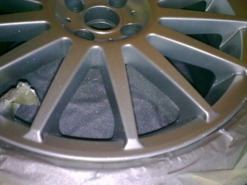

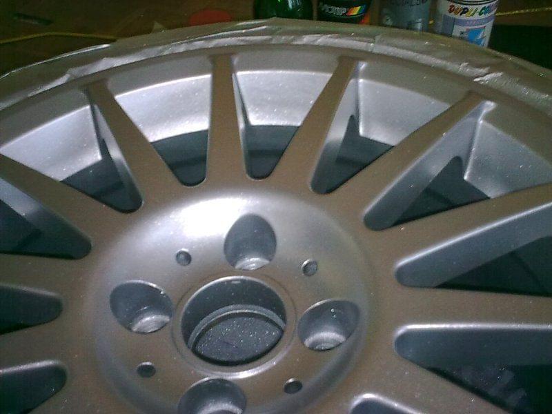

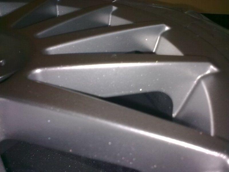

Przedwczoraj zostały odświeżone alu. Pozbyłem się kilku drobnych rysek i przetarć. Całość spryskana szpachlówką w spray'u, następnie malowanie srebrnym lakierem z drobinkami brokatu. (Fotki robione telefonem, więc nieodzwierciedlają wpełni efektu.)

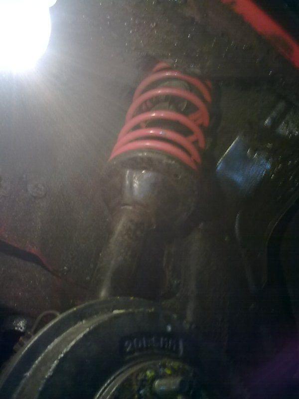

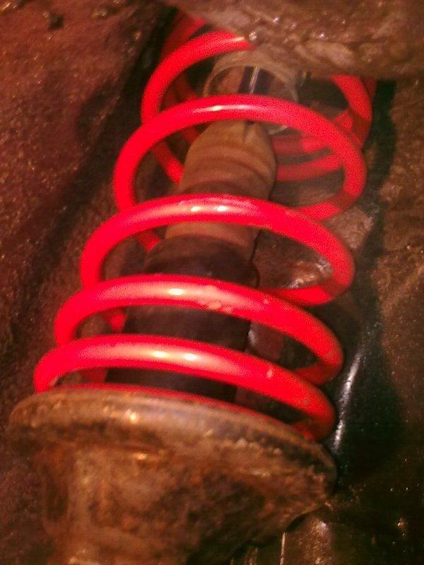

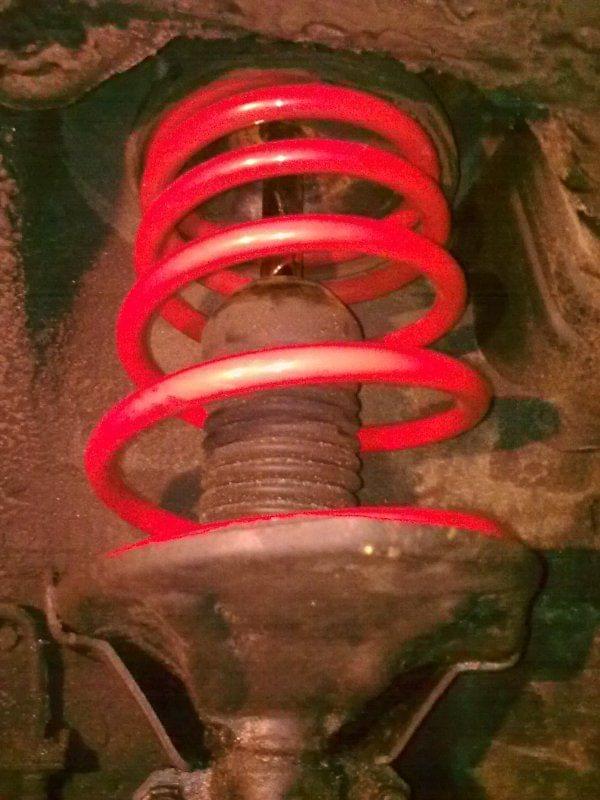

Jestem już po wymianie, wczoraj udało mi się z tym uporać. Z tyłu wymiana amorków plus wszystkie sprężyny. Podczas przekładki z przodu okazało się,że lewa sprężyna była pęknięta, chyba na drugim zwoju od dołu, a nic nie było czuć podczas jazdy, gdyż pęknięta część oparła się o kielich amortyzatora i jakoś w miarę jeszcze spełniała swoją funkcję ( nawet gdy stał nie było widać różnicy między lewą , a prawą stroną). Przód poszedł spokojnie o 40mm, tył wydaje mi się,że trochę mniej. Efekt dla mie zadowalający.
Dzisiaj jeszcze pomęczyłem się z tylnimi hamulcami. Na wymianę poszły wszystkie szczęki oraz cylinderek, który przepuszczał. Roboty trochę przy tym było, ale poszło bez większych problemów.
Kilka fotek robionych telefonem
Minie zima to wtedy letnie przyjdą i efekt bedzie bardziej widoczny.
