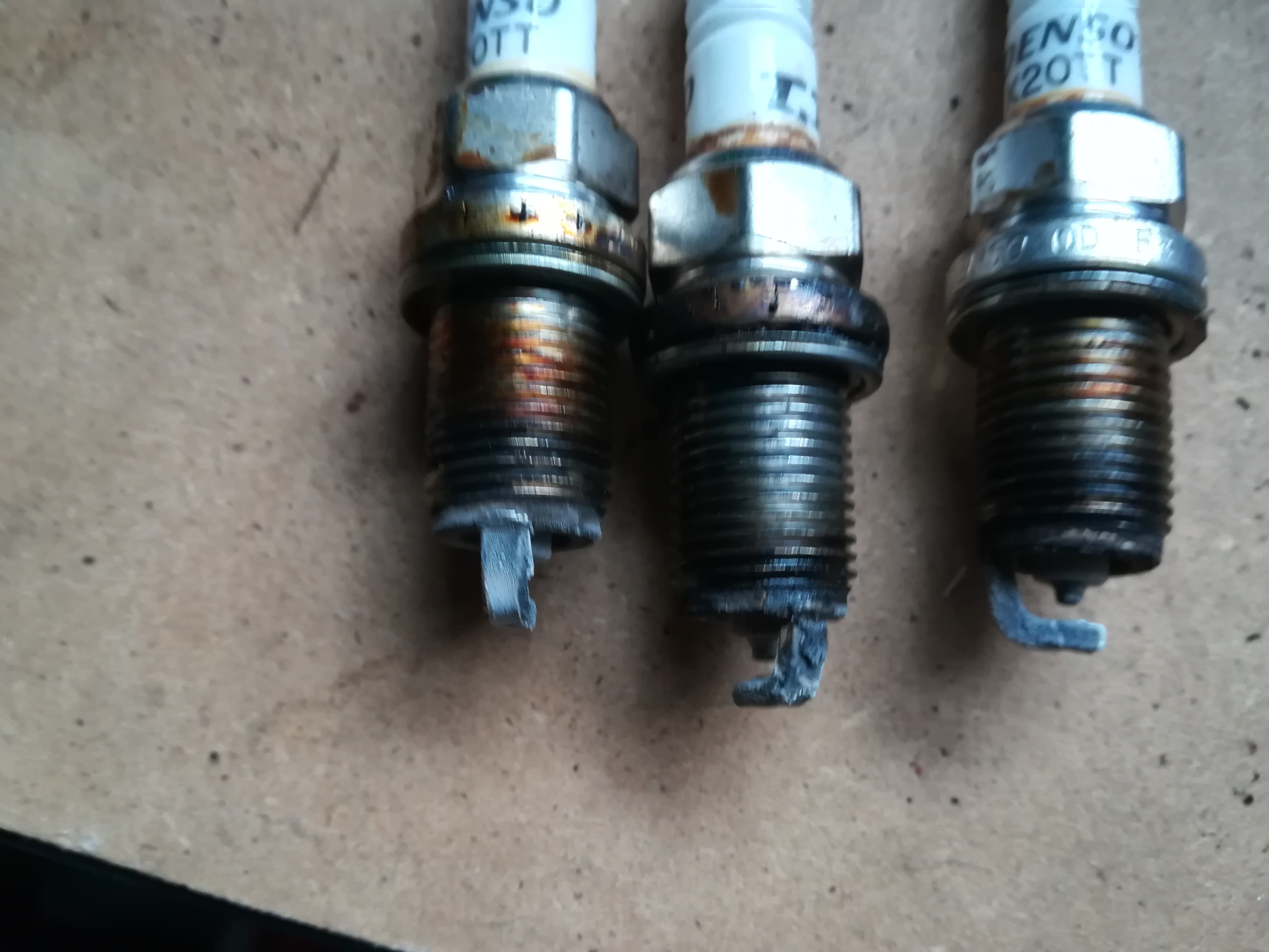

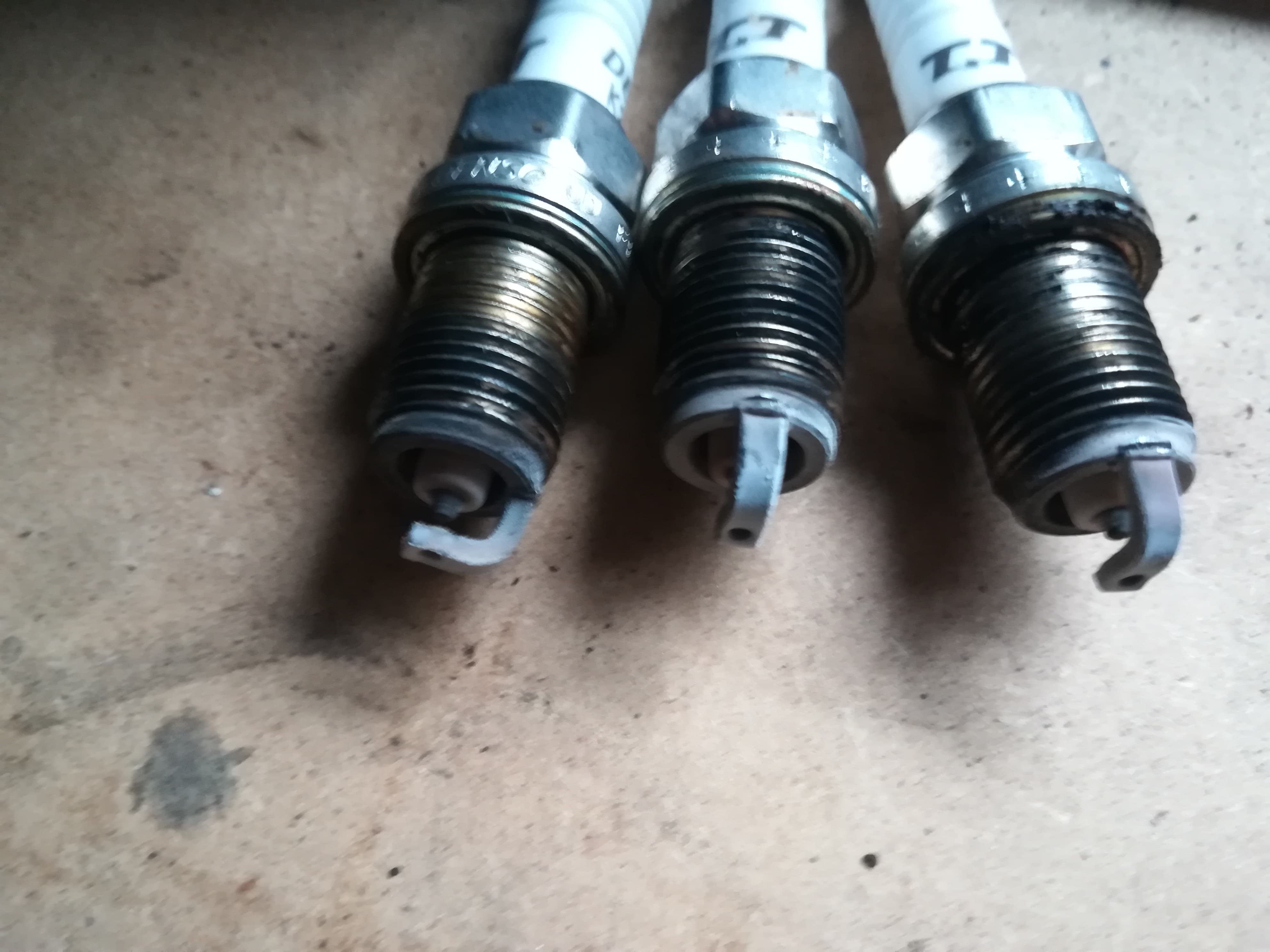

Dziś w zielonej jak i mxe wymieniłem świece o ile mx3 nie było najgorsze,to w BA się opuściłem z tym a w sumie umknęło to mojej uwadze :( Ale wymienione mazda już dużo mniej szarpie między 2/3 tyś obrotów ,ostatnio też podminiłem przepustnicę,ustawiłem TPS,ale wrócę do poprzedniej tej której miałem w swoich zbiorach na tamtej jakoś mi się lepiej śmigało.

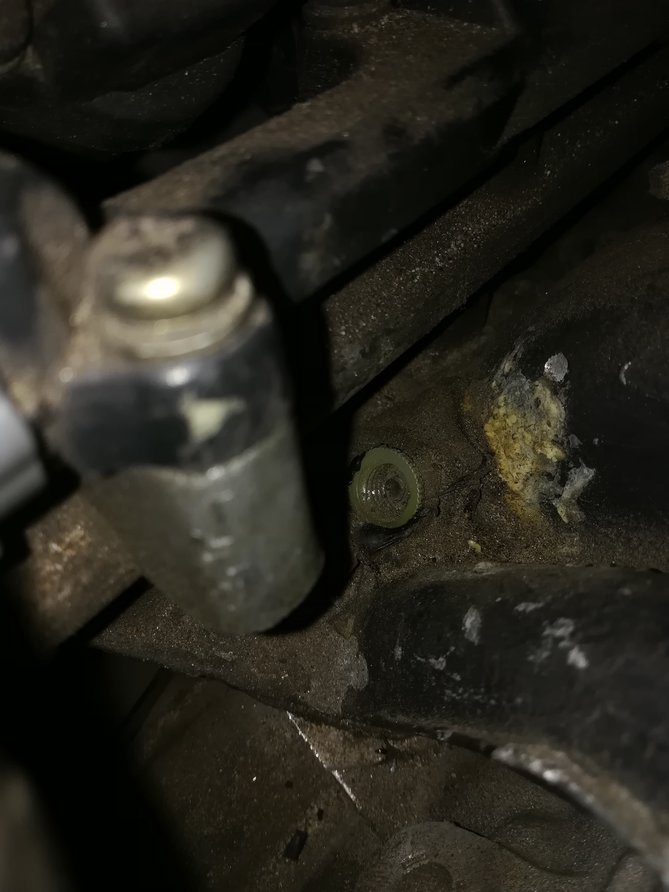

Dodatkowo wyczyściłem przepustnicę na lustro,ustawiłem TPS ,ustawiłem wolne obroty,znalazłem nieszczelność w kolektorze dolotowym.....zakleiłem na szybko klejem do szyb bo miejsca tam zbyt nie ma.. i wydaje mi się że ten piękny kolektor będę zmuszony wymienić na taki który nie był 2x rozwiercany pod LPG.... I co mogę powiedzieć jest lepiej po ostatnich zabiegach ,mazda miała jechać do GazParts 130km od domu ,ale jeszcze rozważam zmianę kolektora i zrobienie od nowa rozwiertu pod LPG.

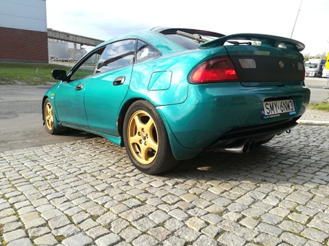

A 2 tygodnie temu wpadła dokładka z Laguny,pomalowana,po 200km już tego nie widać nawet że była malowana.

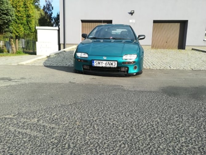

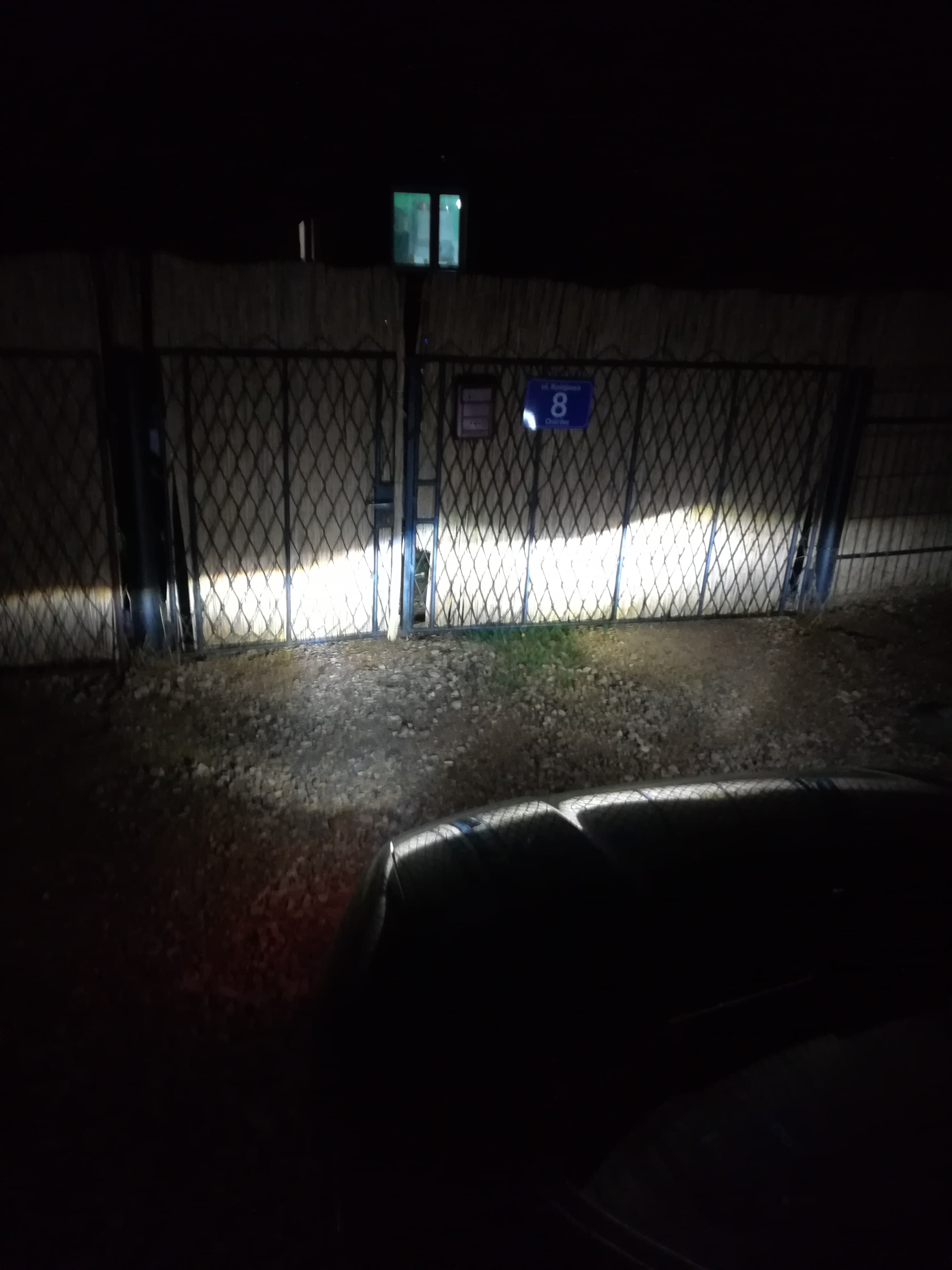

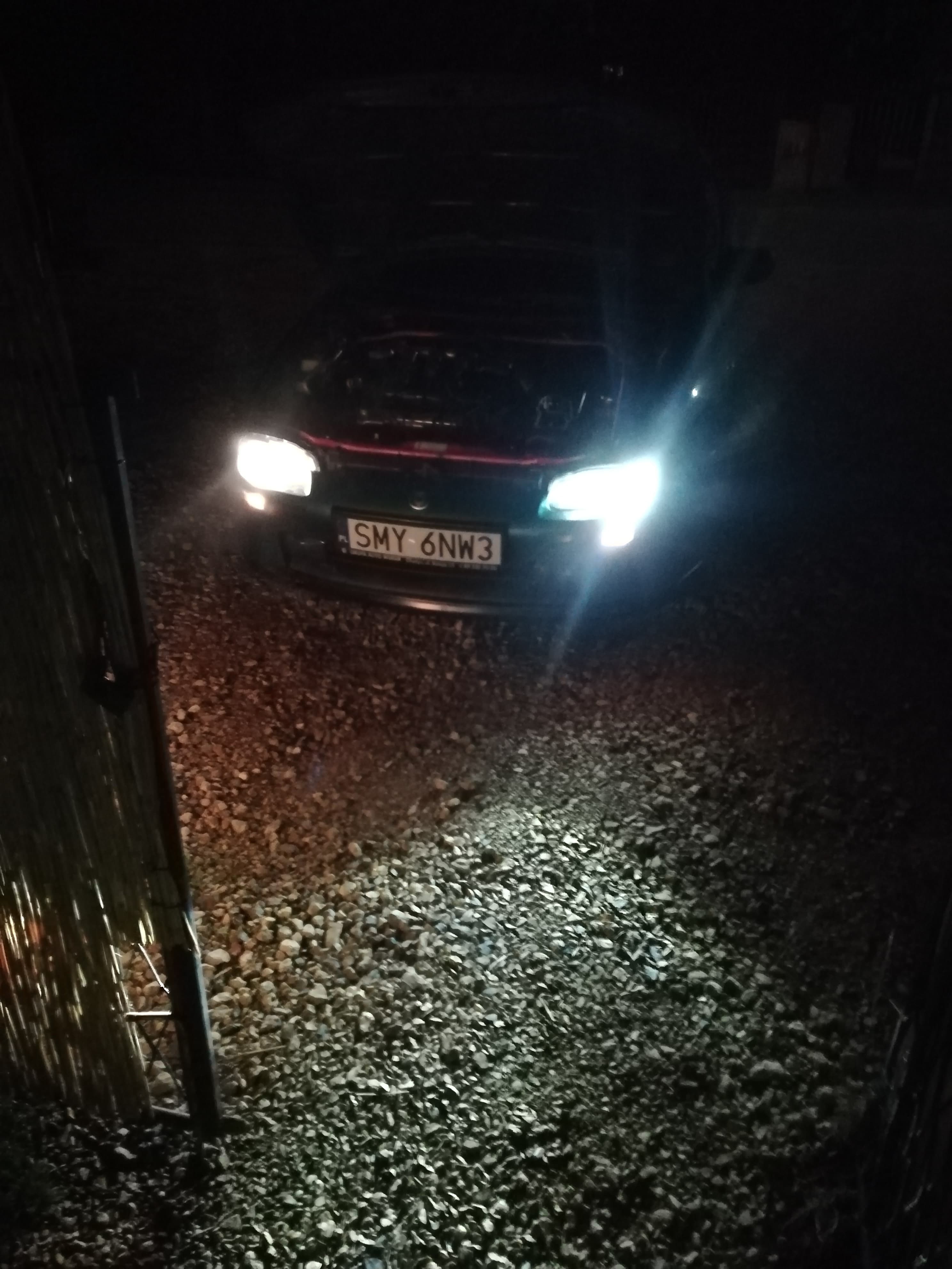

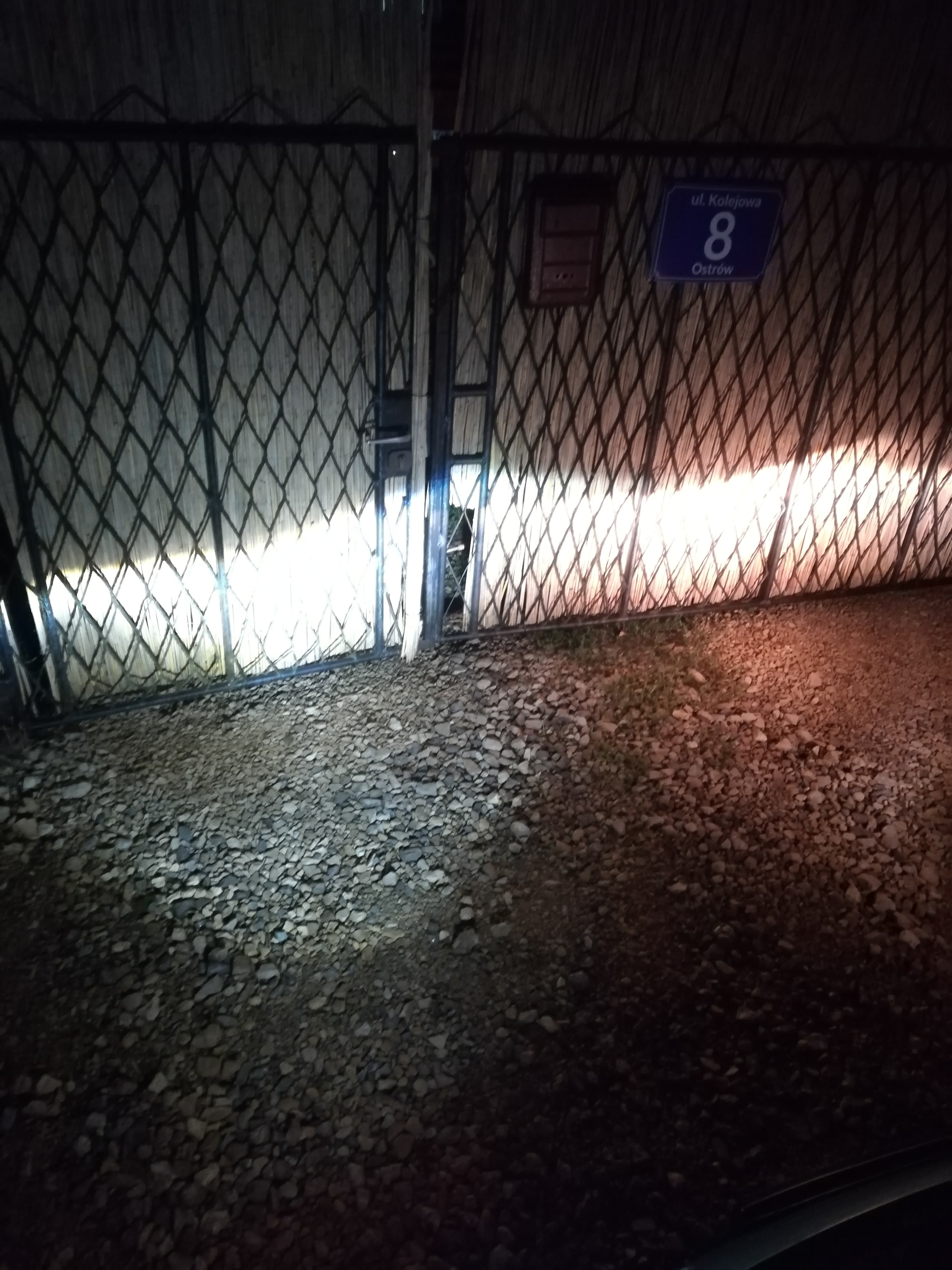

A żeby było mało,kupiłem używane lampy na przód (tamte -lewa parowała strasznie) i dość słabo świeciły ,i H1 LED dołożone 3000lm i 6000k ,jest lepiej ,ale barwa mi się niezbyt podoba,i będę szukał 4300k i więcej LM.Teraz jeszcze są nie ustawione na SKP tylko tak jak lampy były ustawione u poprzednika
Przebieg aktualny ok 342000km.
Jakość zdjęć niestety w telefonie mi się przestawiła i są w słabej rozdzielczości. <zawstydzony>

Skoro i tak docelowo odwiedzisz MazdaParts, to zawieź kolektor Banaminowi, on Ci nawierci..
No chyba, że chcesz sam zabawić się z wiertałką..

Docelowo i tak pojadę do nich ale kiedy jeszcze się zastanowię a jutro obadam jeszcze kolektor cały dokładnie i ten który mam w zapasie ;) No szczelności nigdy nie będzie takiej jakbym chciał przy takim czymś w 100%. Ale i tak jest poprawa spora odnośnie jazdy,przyspiszania,i ''buta'' .

Widać, że fotograf z Ciebie kiepski :) Ważne, że mazda nadal jeździ i ładnie się prezentuje. Kolektor był dwa razy nawiecany przez dwóch gazowników bo jeden z..[tiiit] robotę ale z tego co pamiętam dałem ci elegancki kolektor bez nawiertów.

Postprzez malina970 » 5 wrz 2020, 21:56
Felgi robią robotę, z kolorem 11R idealnie pasuje i dodaje charakteru. <spoko>Mocno ci się nagrzewa reflektor przy tak mocnych żarówkach?
Od: 3 sie 2020, 16:08
Posty: 142 (0/3)
Auto: Mazda 323 C V BA '94
Postprzez freestylee » 5 wrz 2020, 22:12
Malina ,i tu jest pewien problem,ponieważ on w soczewce nie daje woq ciepła i zaleta i minus ,bo zimą będzie trzeba lamp pilnować ,ledy z tyłu mają radiatory,oczywiście nie są założone dekielki jak to przy ledzie bywa za duże są. Ogólnie nie grzeją się ręką w koło lampy brak ciepła..
Caroleck , wiem trzymam ten kolektor na gorsze czasy na strychu ;) ale przed montażem wypadało by go odświeżyć i ''uzbroić'' ale to zobaczymy,muszę to przemyśleć ,te nawierty niezbyt mi się podobają w tym co jest obecnie.

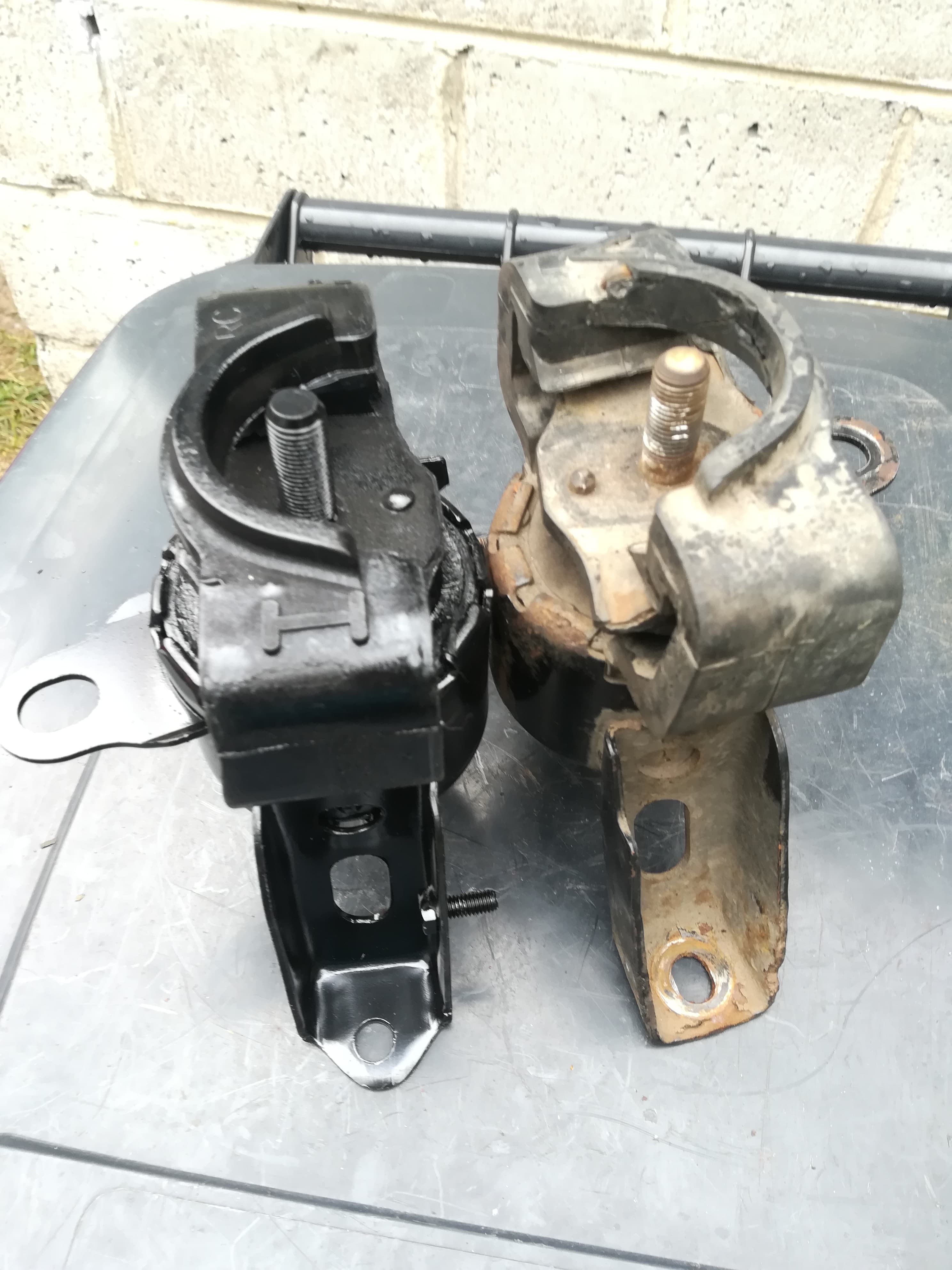

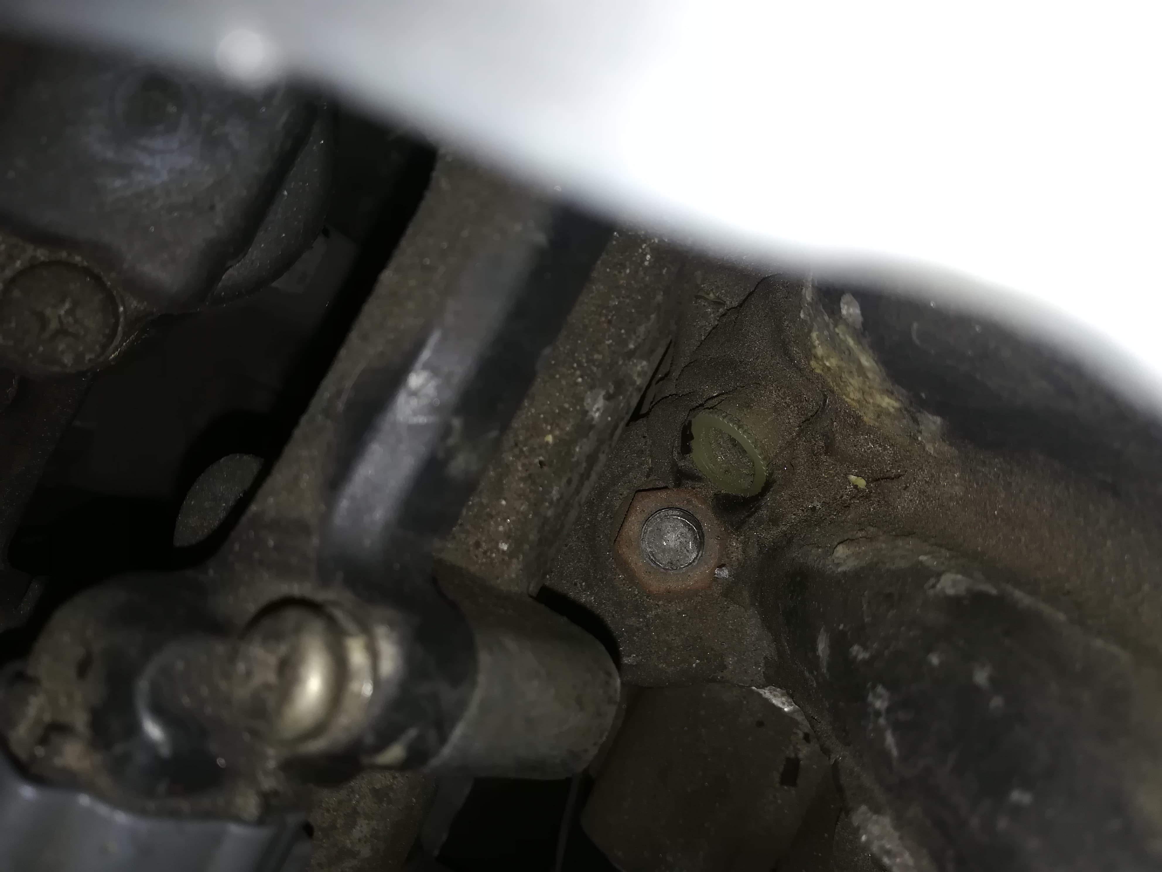

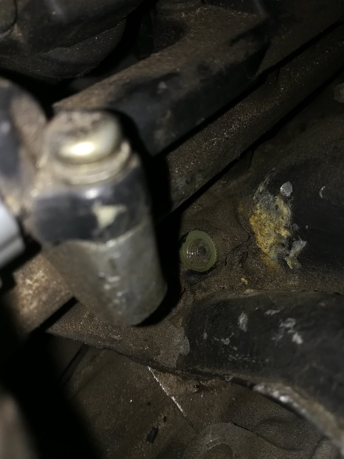

Postprzez freestylee » 29 wrz 2020, 16:04

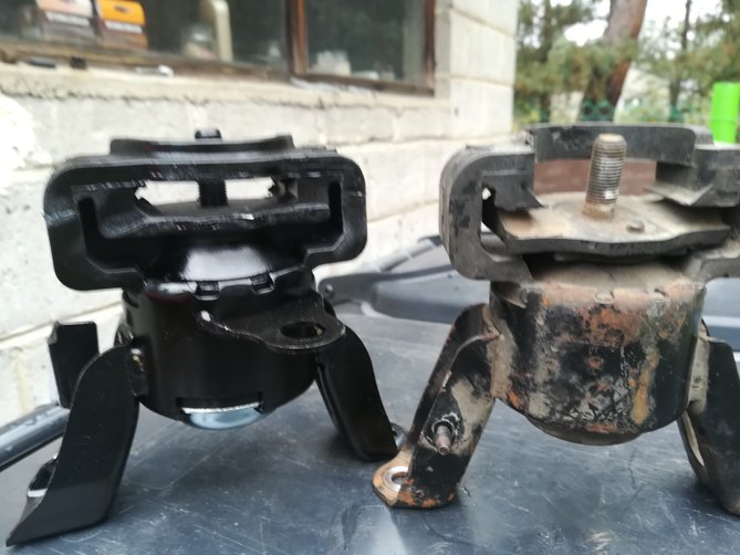

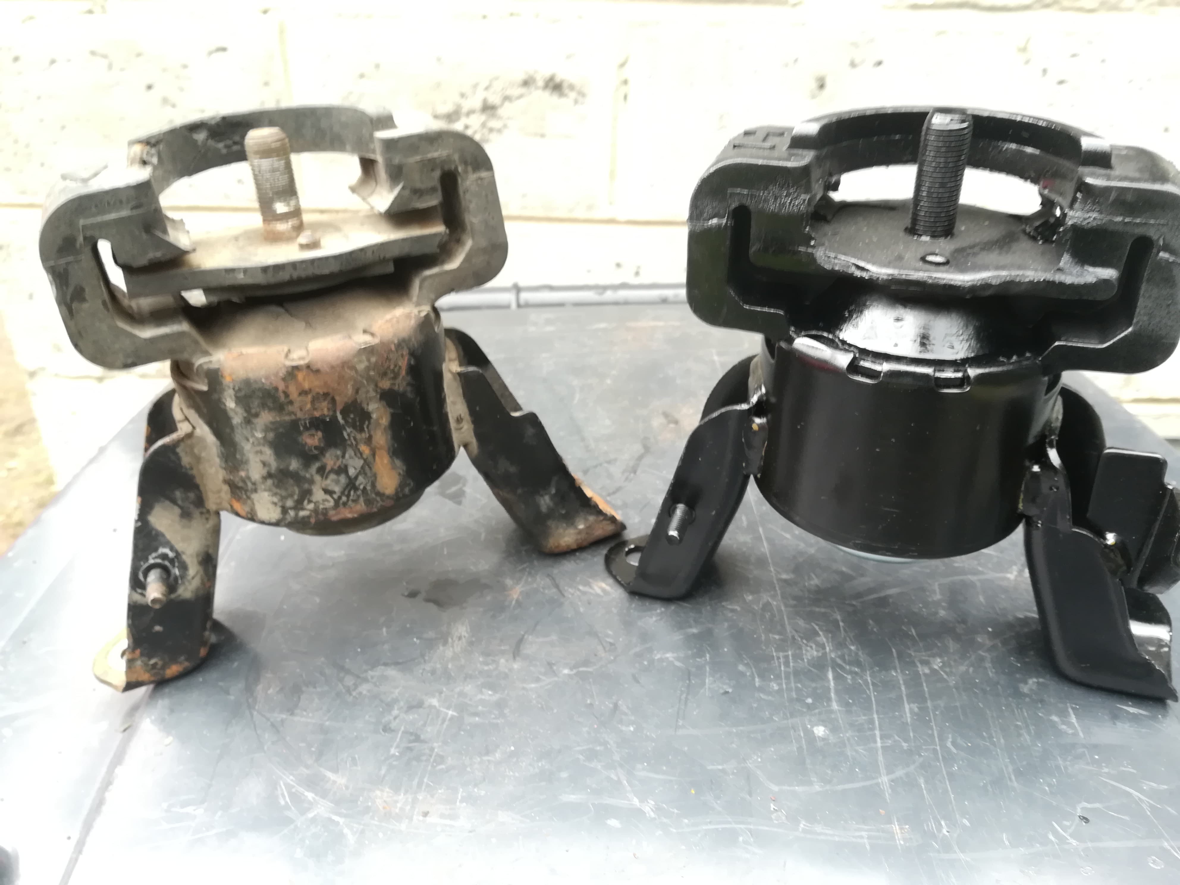

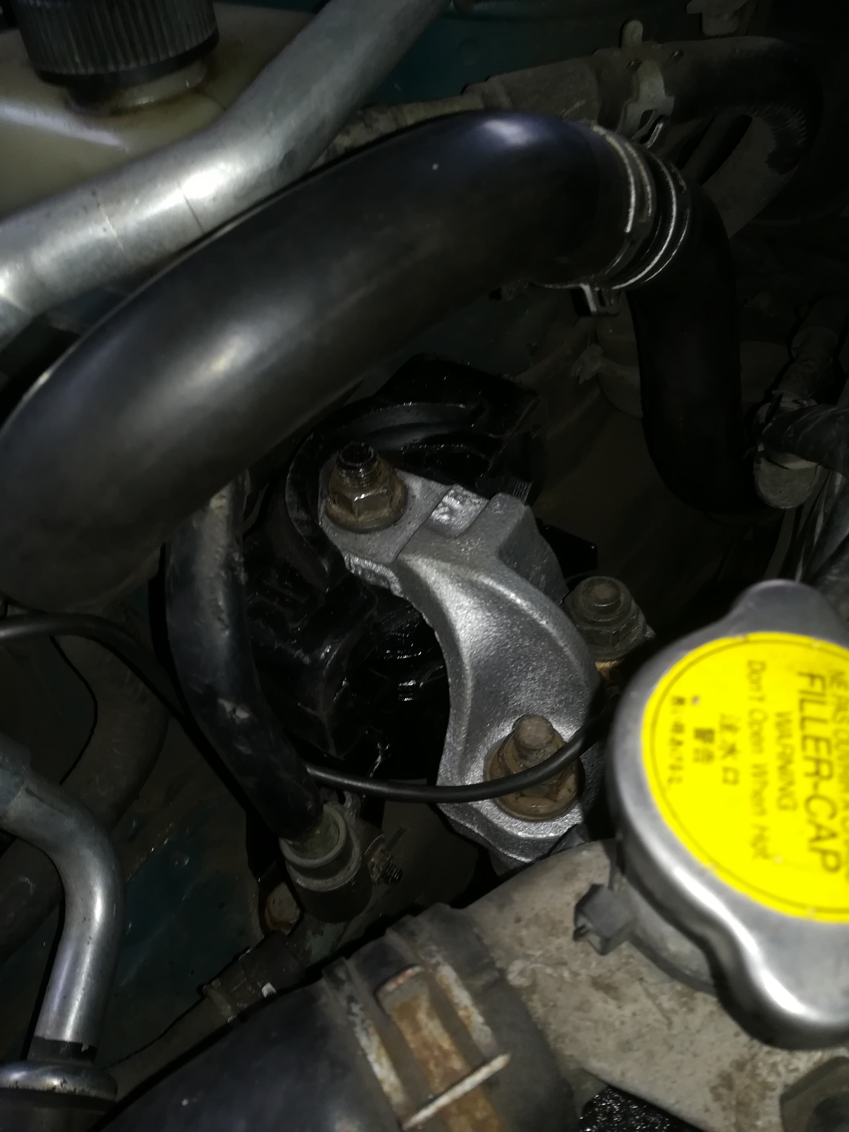

Dziś jakoś mnie naszło jeszcze żeby dokopać się do poduszki od strony rozrządu i ocenić jej stan...
Jedzie nowa Yamato
W takim stanie jest obecna ''poduszka''

Postprzez caroleck » 29 wrz 2020, 18:34
troche sylikonu i będzie bardzo dobra poduszka :D
Od: 24 lut 2012, 12:47
Posty: 1394 (3/6)
Skąd: Olsztyn
Postprzez freestylee » 29 wrz 2020, 19:02
caroleck napisał(a):troche sylikonu i będzie bardzo dobra poduszka
<rotfl> hahaha
taki miałem plan :D ,ale za mocno wyhuśtana :D
Zresztą w BA/MX/X6 itp z Kserią dużo osób zalewa/wzmacnia poduchy <czarodziej>
Tyle że nie każda się nadaje :P
Ale w myślach po przeczytaniu twojego postu usłyszałem głos wazzupa <rotfl>
Była by bardzzzo dobra robota! ;)

Postprzez malina970 » 30 wrz 2020, 12:28
Poduszka nie jest aż tak droga, a zalewanie jej sikikonem to tylko odkładanie problemu na później. Bujało ci auto że sprawdziłeś poduszkę? Musiałabym do swoich poduszek zajrzeć.
Posty: 142 (0/3)
Postprzez freestylee » 30 wrz 2020, 15:37
Także jest tak
Poucha zmieniona i wiecie co ?
To były najlepiej wydane pieniądze <serduszka> <serduszka> <serduszka>
Szarpanie prawie nie występuję i mogę nawet biegi zmieniać przy 5/6 tyś bez takiego napreżania sie silnika,jaki również jechać 10km/h na drugim biegu i dodać gazu mocono i nie stracić plomby przy tym :)
Zauważyłem też że po zalaniu dwóch skrzyni nie ma wibracji po rozgrzaniu do temp. roboczej
Miałem pewien problem bo poprzednia poducha wywalona wyszła bez problemu ,tutaj musiałem dość mocno silnik podnieść,ale się udało ;) :P :P :P :P
Malina, poduszki nawet nowe wbrew pozorą sporo osób zalewa klejem do szyb,ale to temat no oddzielny post i poduszki silnika KF,jest tam dość sporo opisane,tylko ta poducha musi trzymać wymiary ,bo inaczej <dupa>

Postprzez rafał88 » 30 wrz 2020, 16:28
malina970 napisał(a):Poduszka nie jest aż tak droga, a zalewanie jej sikikonem to tylko odkładanie problemu na później. Bujało ci auto że sprawdziłeś poduszkę? Musiałabym do swoich poduszek zajrzeć.
Tej poduszki nie da sie zalac "silikonem" jest olejowa. A zalewanie poduszek to bardzo dobra opcja jedunh minus to wibracje przenoszace sie na bude choc w v6 nie powinno byc tak czuc jak w r4...
Postprzez freestylee » 30 wrz 2020, 16:41
rafał88 napisał(a):Tej poduszki nie da sie zalac "silikonem" jest olejowa. A zalewanie poduszek to bardzo dobra opcja jedunh minus to wibracje przenoszace sie na bude choc w v6 nie powinno byc tak czuc jak w r4...
Wiem,mimo to tę w mx-3 nie tyle zalałem co ją wzmocniłem ,i właśnie też przestało auto drżeć całe i no sztywniej jest bo tamta w zamieniku ok 300zł ,ale to 3 kropki raptem dostała z umiarem.
Ogólnie ktoś powie że o januszowanie chodzie,no właśnie jak ktoś chce mieć sztywny motor to albo zaleje poduchy albo zrobi pewien patent który zrobiła bodajże jedna osoba na MS i mi po głowie też to chodzi nie powiem,mianowicie amortyzator drgań silnika od 200SX bodajże ok 200zł i trzeba go pomodzić /spawać.
Ogólnie ja dziś pierwszy raz miałem banan na twarzy <serduszka>
Ale dziś też jechałem bez puchy filtra bo tak wyszło tylko przepływka , i musi wlecieć stożek jakiś lub Airbox jakaś bo bardzo ori na dzwięku traci przy pełnej kicie ;)\
Lub wywalę rezonator i wrzucę rurę w zderzak :) <czarodziej>
Ogólnie teraz wydaje mi się że dopiero teraz nauczę się tym autem jeździć jak trzeba bez jazdy nonstop bez szarpania a nie ratując się wciskaniem sprzęgła,wyczuję to lepsze słowo.

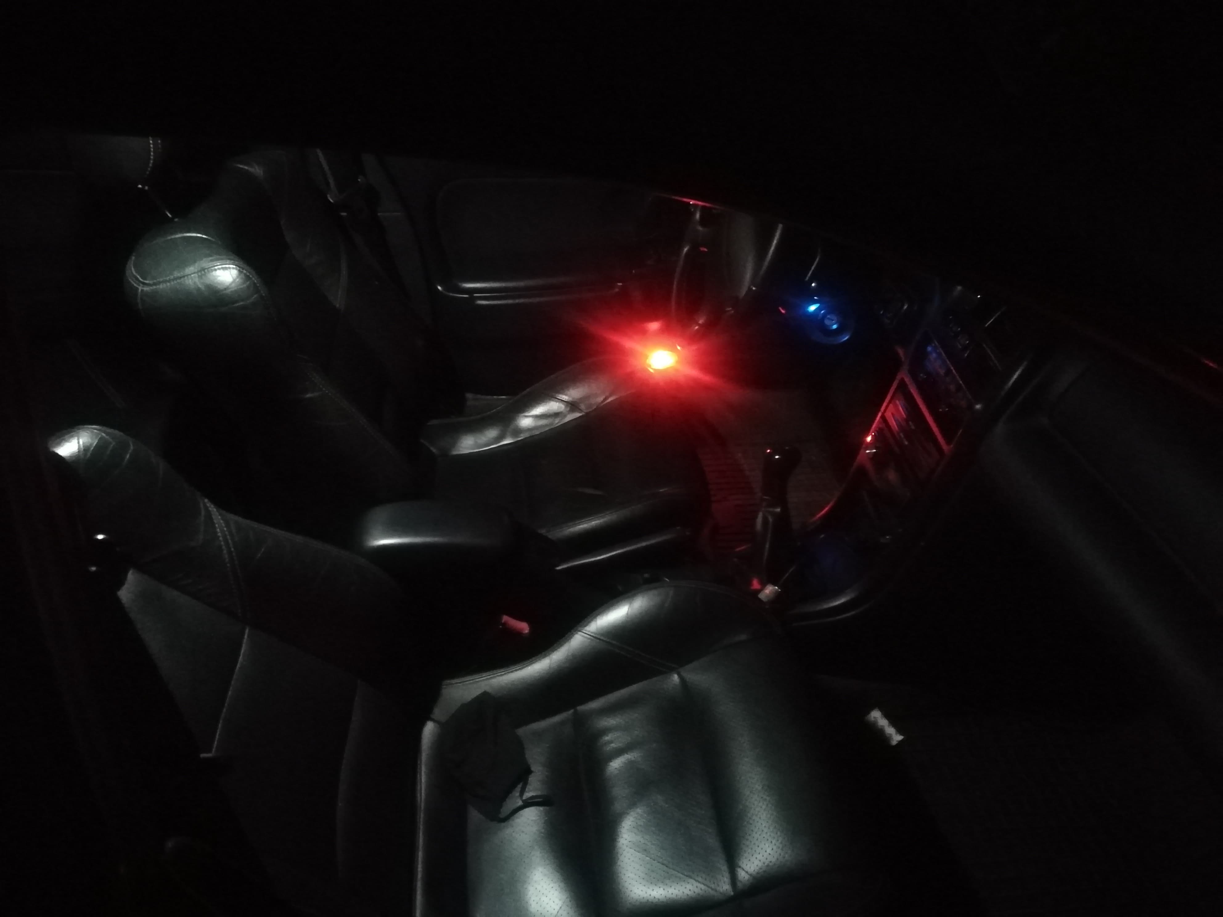

Postprzez freestylee » 6 paź 2020, 18:20

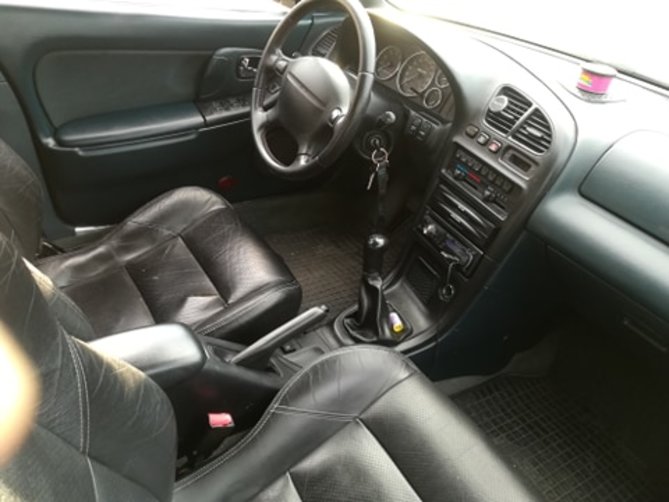

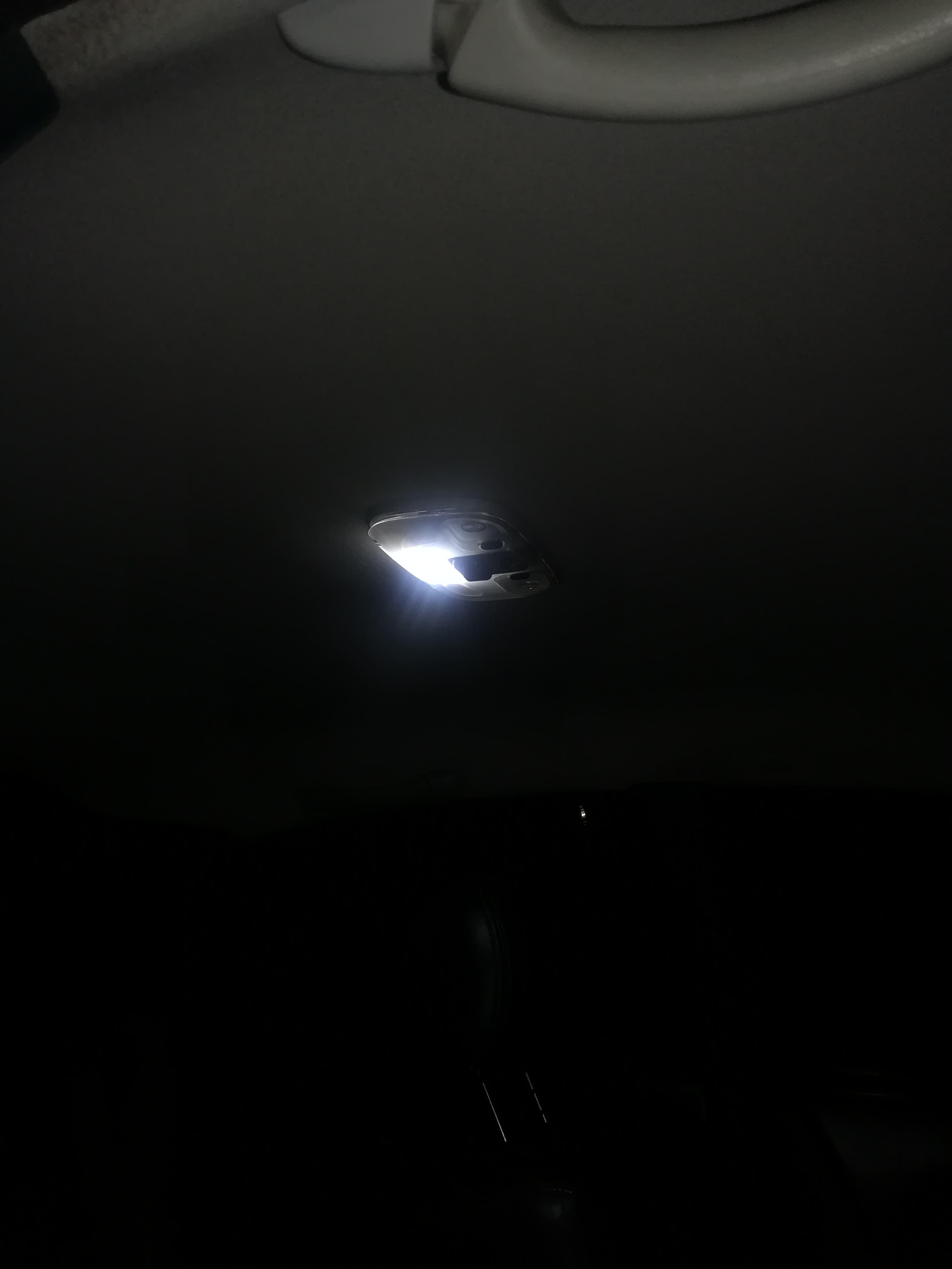

W maździe ostatnio padło światełko oświetlenia kabiny,niby nic ,ale dziś się zabrałem za to ,Karol zrobił to na fajnym patencie ;), ja wypiąłem spaloną płytkę,i dałem dwa paski po 3x2 diody mocne z taśmą 3m( takie same w mx3 mamy w podświetleniu tablicy rejs, już 2 lata świecą :) ) ,zeszflifowałem bo nie chciało zbyt się to zamknąć, i świeci ciut mocniej niż wcześniej :D
Zastanawiam się nad podświetleniem nóg przód-tył i wpiąć się pod któreś światło z drzwi np lub podświetlenie stacyjki dłużej by świeciło w sumie + zestaw RGB z pilotem ok 50zł i 4 listwy led w tym.
Niezbyt posprzątanie w aucie,wiem.

Postprzez caroleck » 6 paź 2020, 20:56
ten patent to z allegro gotowa płytka :) kosztowała chyba 12zł i tylko montaż, bez przeróbek :)
Posty: 1394 (3/6)
Skąd: Olsztyn
Postprzez freestylee » 6 paź 2020, 21:08
Płytka to wiem że gotowiec ;) ,przeróbka zamiast szkiełka sprężynka z długopisu <czarodziej>
Ale ogólnie padła ,a dałem co miałem w garażu ;) szlifowałem bo prężyło i brakowało trochę :D ,ale efekt myślę spoko jest ,a dwa takie ''listki'' 5zł po rabacie w sklepie z elektroniką ;)
Pomysł z płytką bardzo okey ;)
