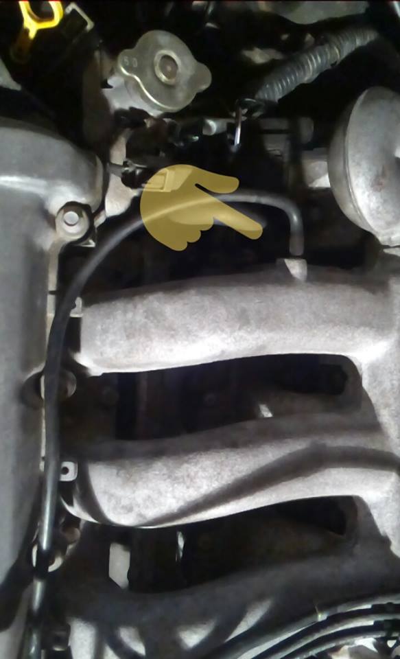

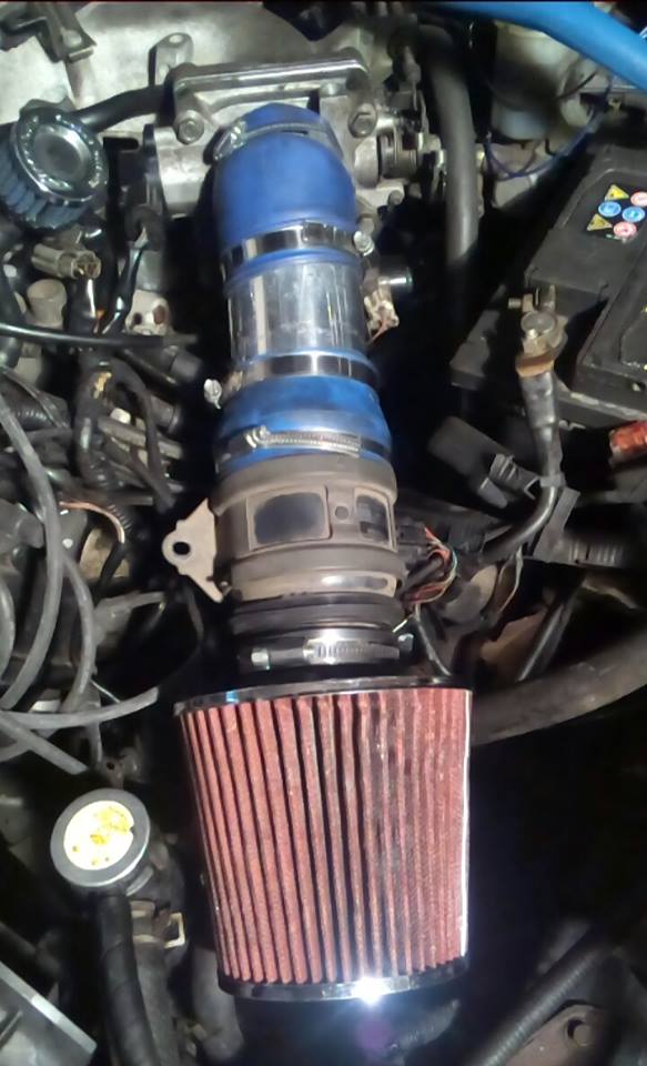

Postprzez WiewiórMX3 » 20 lut 2017, 21:08
Więc tak ,wyczytałem z kompa błąd przepływomierza , czujnika położenia przepustnicy ,Sonde Lambda no i EGR. Co do przepływki to logiczne że zapisał się błąd bo były próby z odłączoną przepływką, czujnik przepustnicy również odpinałem podczas pracy silnika więc, Pozostaje Sonda no i EGR już kupiłem i będzie wymieniony( zaślepiony już jest ale nie chce błędu zaworu). Czyli już wiadomo czemu mam tak cholerne spalanie, na dniach pójdzie do mechanika na wymianę sondy , wystarczy DENSO za te 200 zł ?
Tak przy okazji to mam przepustnicę i przepływke z KL , podchodzą one do K8 ? Przepływek mam nawet dwie KL01. I po prostu nie wiem czy je sprzedawać czy zostawić do silnika <oczko>
Dorwałem również aparat od KF , jednak ma on inną kopułkę ( Dodatkowe wyjście"C") ciekawe czy palec pasuje do mojego aparatu ?
Tak aktualnie wygląda dolot , troszkę słabe mam kolanko przy przepustnicy , bo wycięte z kolanka 90 stopni więc no ale chyba nie jest źle ?
No i ostatnia sprawa to wolny wężyk który ma iść do dolotu wpiąłem poprzez wężyk podciśnień ze starego silnika do wolnego miejsca w kolektorze (Było zaślepione zatyczką)

Postprzez witek » 21 lut 2017, 00:26
Odepnij aku to błędy się skasują, później odpal auto niech trochę pochodzi i sprawdź co wyskoczy. Co do przepustnicy i przepływki to nie pasuję, ale zostaw sobie bo może Ci się jeszcze przyda. Podciśnienie może być, sam miałem tak podprowadzone tylko z innego miejsca przy kolektorze i nie było problemów z pracą silnika.
Co do aparatu to musisz zwalić kopułkę i zobaczyć jaki pacel, ponieważ były dwa rodzaje i już nie pamiętam gdzie jaki wkładali.
Co do sondy lambda to V6 ma je dwie. Więc albo wymień obie na nowe, albo pożycz sprawną używkę od kogoś i testuj. A co się dzieje z Egrem że błędy wywala? Ogólnie u siebie i znajomych wywaliłem egr i nie miało to wpływu na zachowanie silnika mimo tego że sypało błędami. No chyba że masz nadal coś poprane ze solenoidami :D
