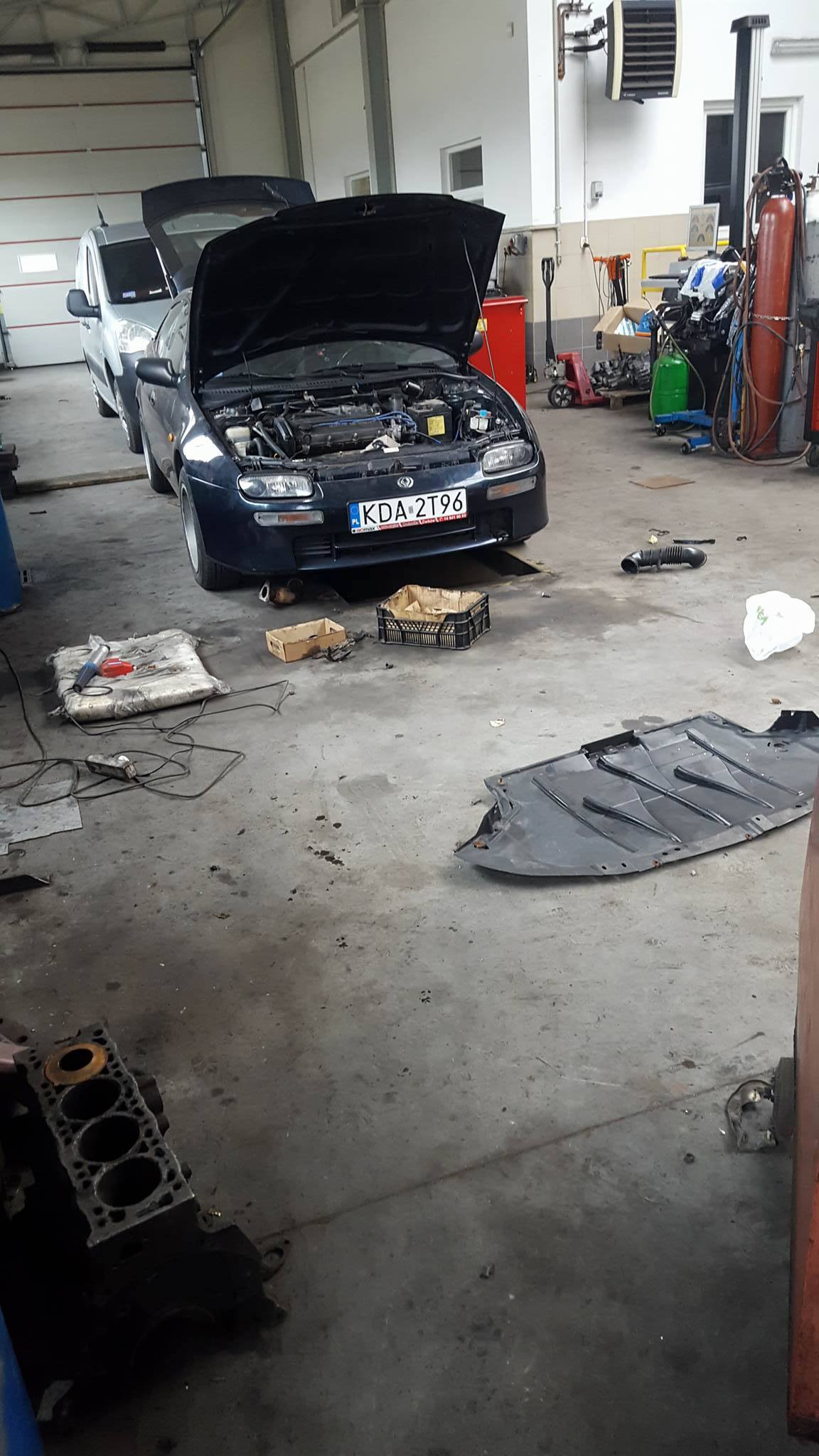

Pierwsze odpalanko Mazdy po SWAPIE, tak nie dużo zostało i wraca spowrotem cieszyć właściciela :D
Mazda odpalona bez wydechu, bez większych problemów :)

Postprzez DARO MAZDA 323 » 17 mar 2017, 15:59
i co go bolało czemu nie chciał palić ?
Od: 8 mar 2013, 10:44
Posty: 2869 (9/63)
Auto: PASSAT 2.0 TDI DSG
Postprzez Grzesiowsky » 17 mar 2017, 16:03
Bolało go to w sumie, że mechanicy dzisiaj dopiero się wzięli trochę za nią :D
Bez większych problemów zagadała :D

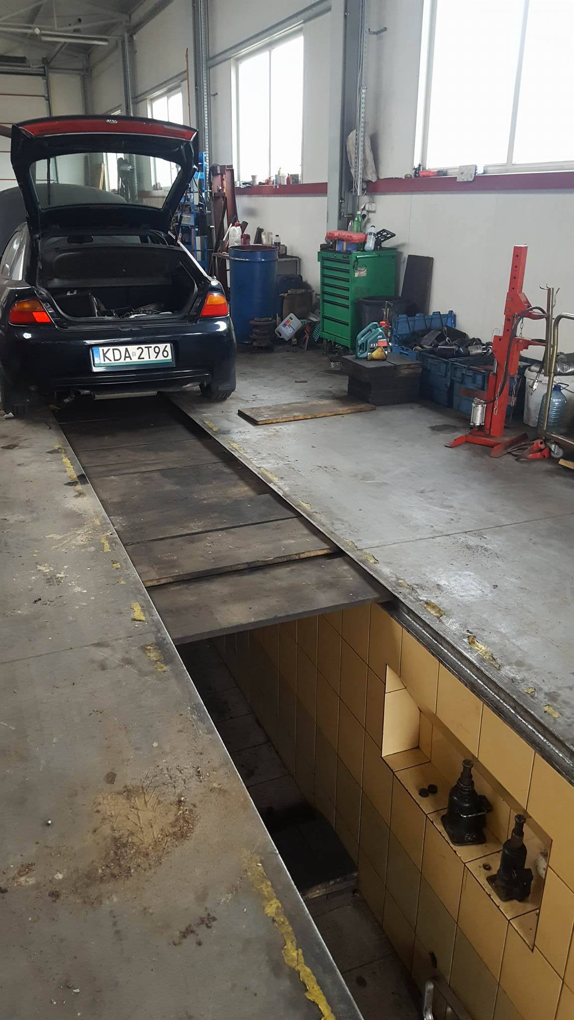

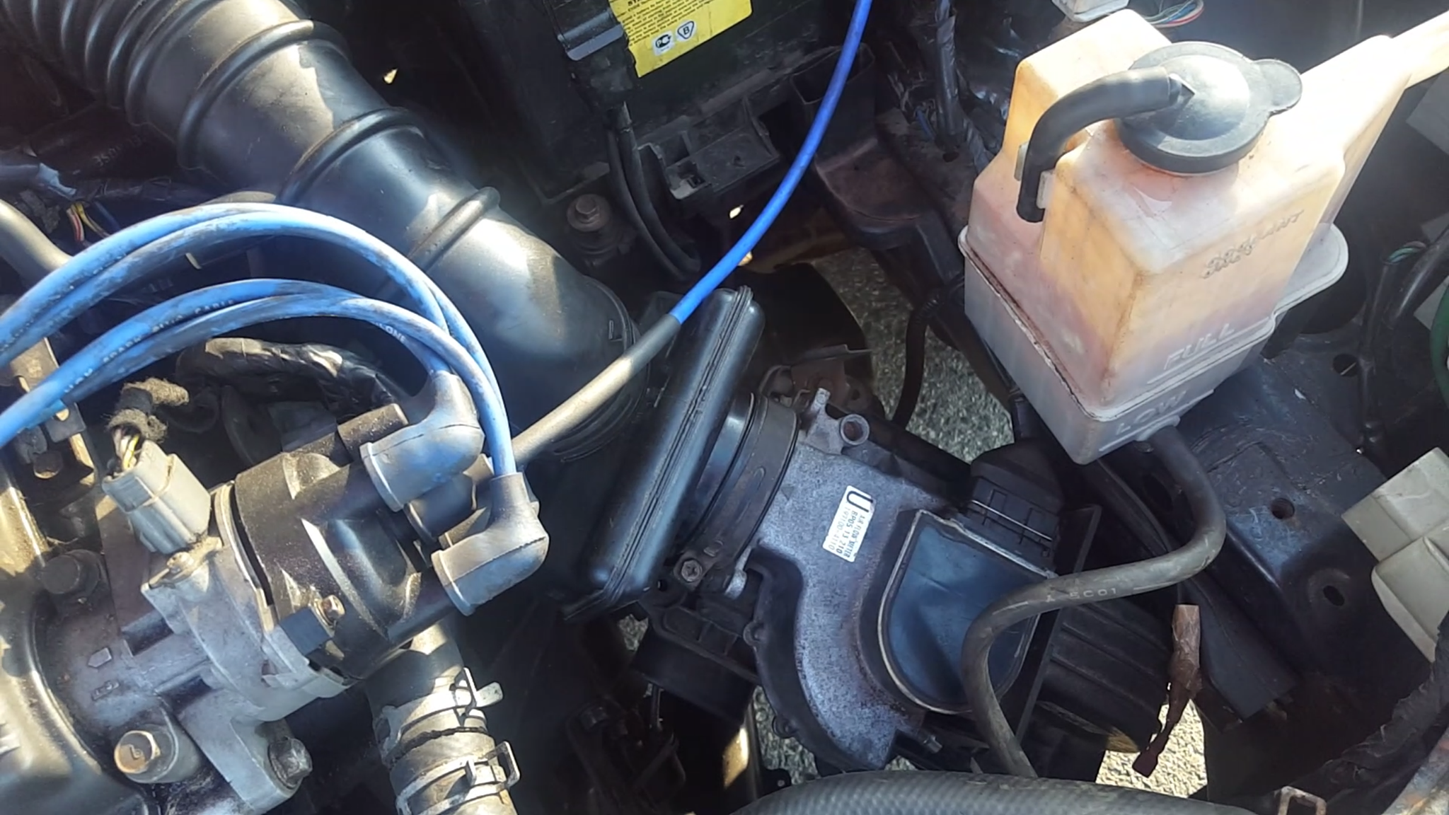

Postprzez Grzesiowsky » 25 mar 2017, 08:50
Witam wszystkich, Mazda dalej stoi u mechaników. W sumie wypchali ją z garażu, bo im trochę zawadzała. Na moje oko nie jedzie, stare poczciwe Z5 by to objechało :D
Oczywiście Mazdy jeszcze nie odebrałem, była to tylko jazda testowa :D Oczywiście jakbyście mogli to co można posprawdzać i gdzie szukać przyczyny. Mechanicy mieli problem z podpięciem podciśnień i pewnie tam leży problem, ewentualnie co jeszcze sprawdzić :) Sorki za tego palca w kadrze :D <spoko>

Postprzez krzysek71 » 25 mar 2017, 09:46
Rozrząd, przepływomierz no i podciśnienia
Od: 22 cze 2010, 20:52
Posty: 805 (0/6)
Postprzez Grzesiowsky » 25 mar 2017, 11:02
W sumie mówisz, że rozrząd może być źle ustawiony? W sumie nie pomyślałem o tym :D
Nie wiem w sumie czy to też nie będzie wina filtra powietrza, bo jest trochę inaczej umieszczony i nie wiem czy dostaję mu się tyle powietrza ile powinno i czy nie jest w za bardzo ciepłym miejscu :)
