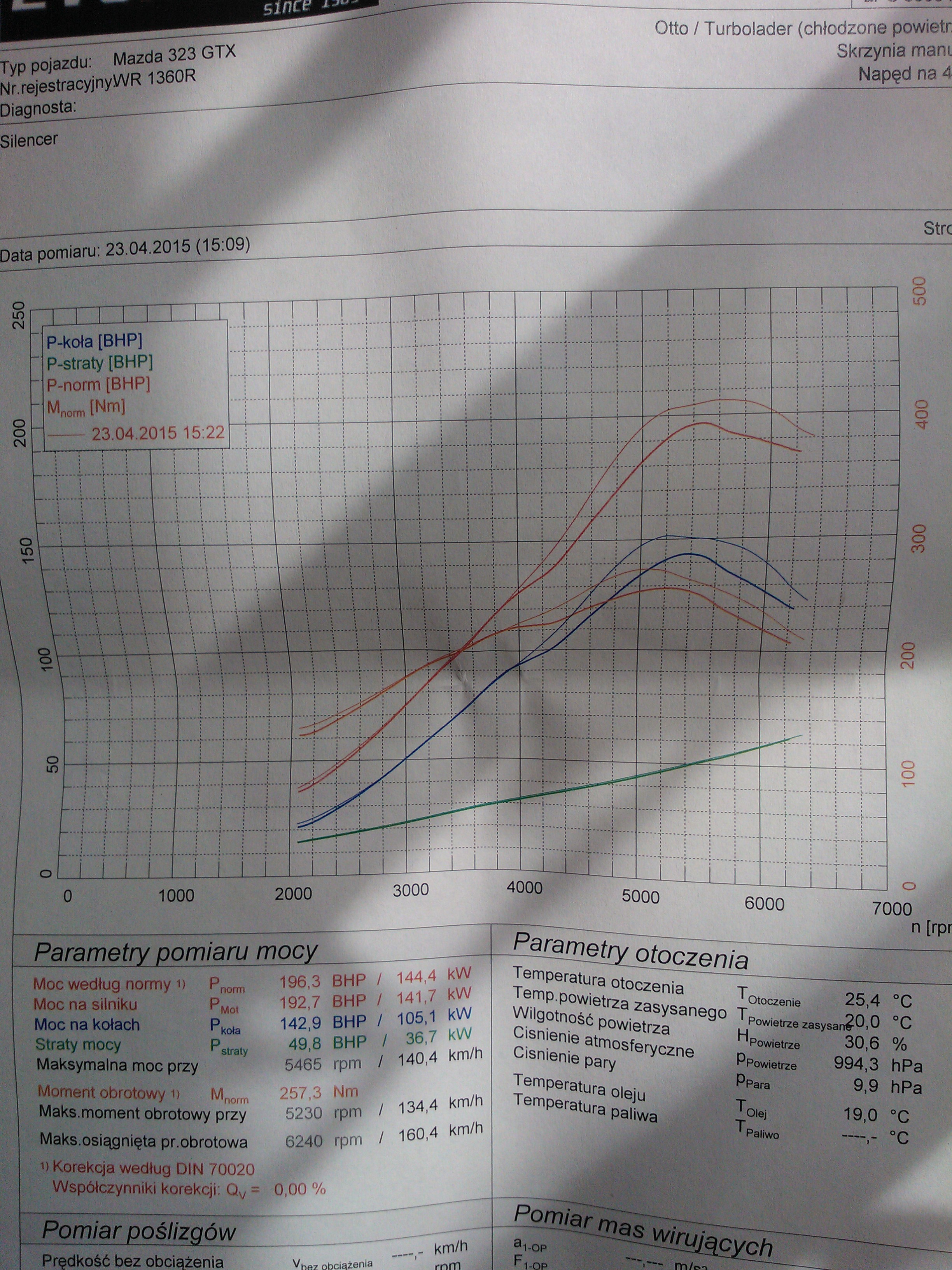

Postprzez k1bic93 » 26 kwi 2015, 09:57
tłoki kute, są straszne przeładowania i nie można więcej <oczy>
Dopisano 26 kwi 2015, 11:35:
i jest wykres...

Postprzez DARO MAZDA 323 » 26 kwi 2015, 12:11
Czyli doszło 30 KM w stosunku do serii . Na seryjnych wtryskach i seryjenj turbnie ?

Postprzez k1bic93 » 26 kwi 2015, 12:19
wszystko seria, boost jest strasznie nie stabilny przez klapkę w turbinie która jest zrobiona po chińsku i przez aktuator ;)
ale myślę że do ogarnięcia jest to, mniej więcej wiem jak to zrobić więc czekam na chwilę :)
