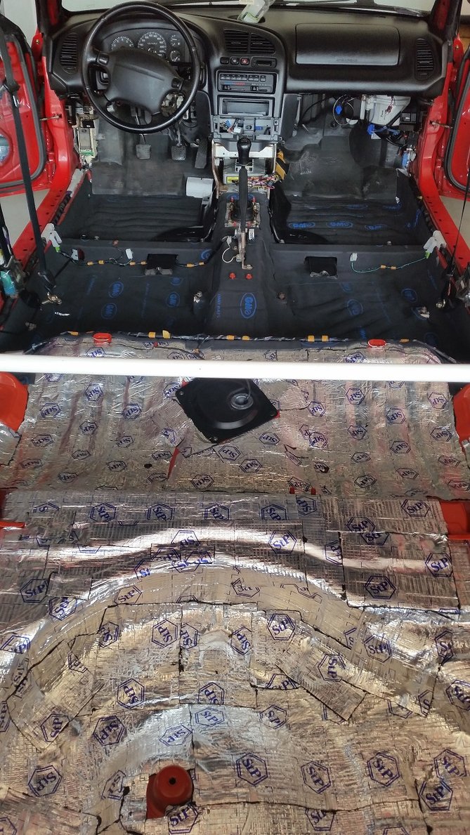

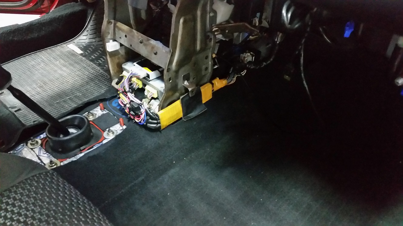

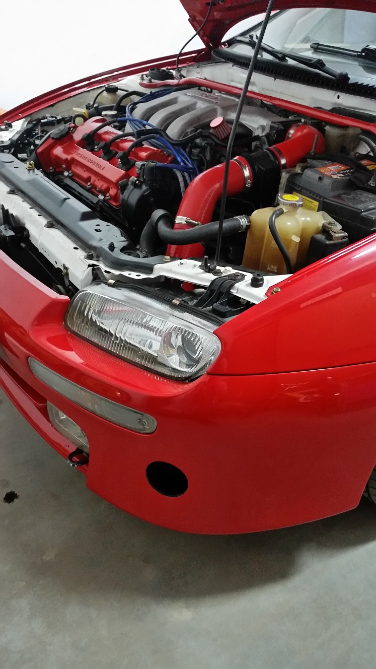

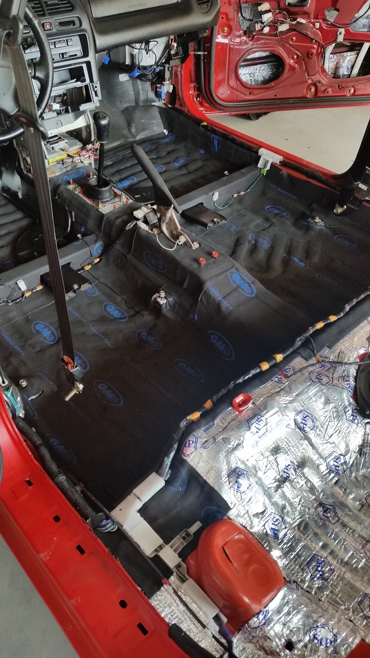

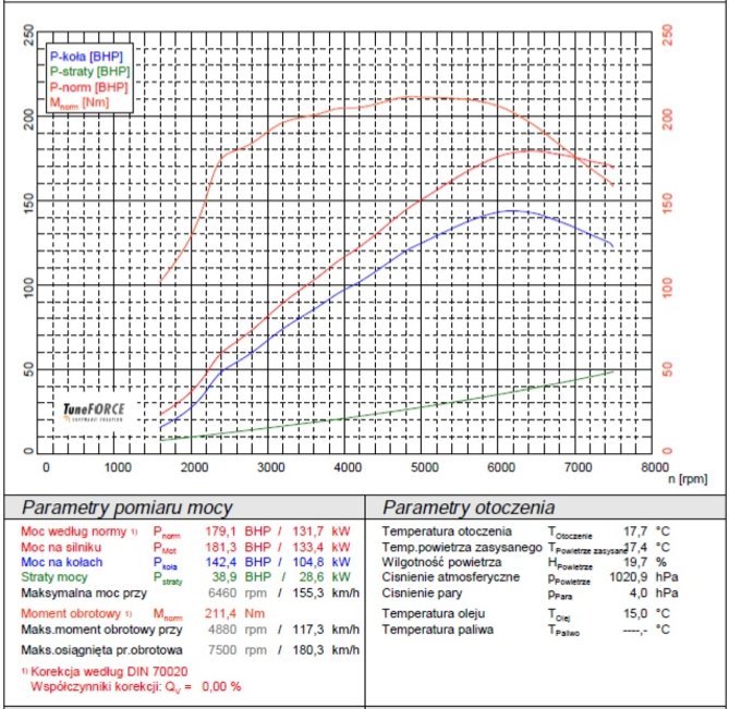

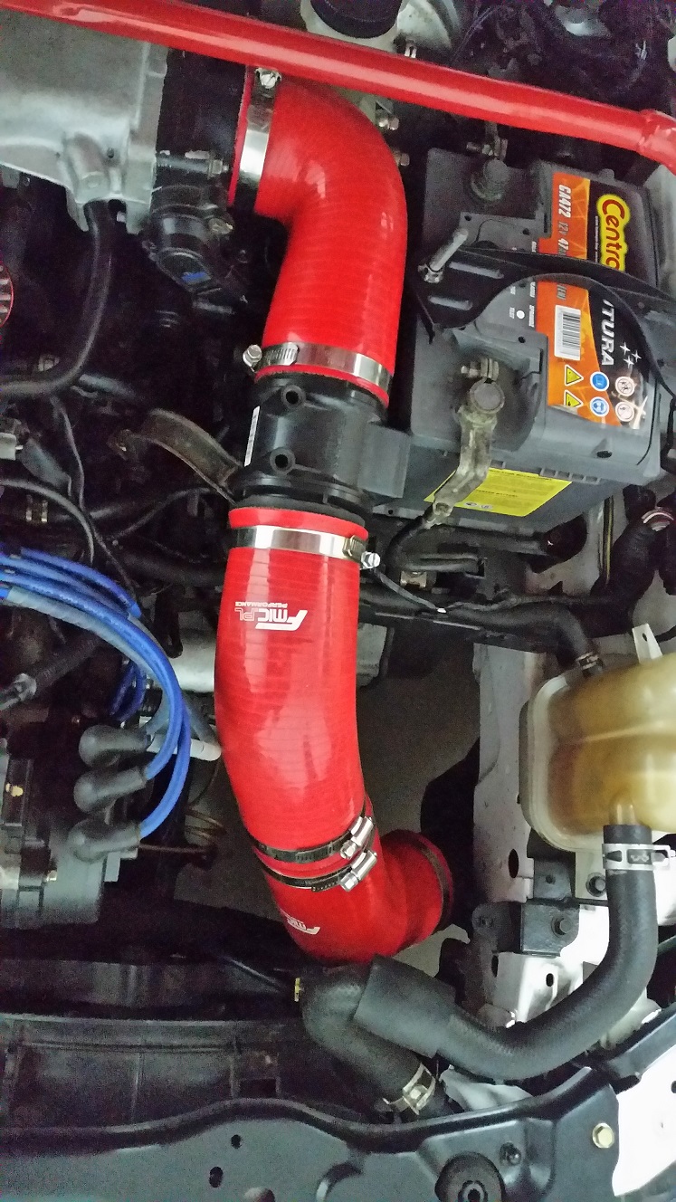

co udało się porobić z dobrych rzeczy:
– dolot przeniesiony w 'zderzak'
– wytłumienie na wykończeniu

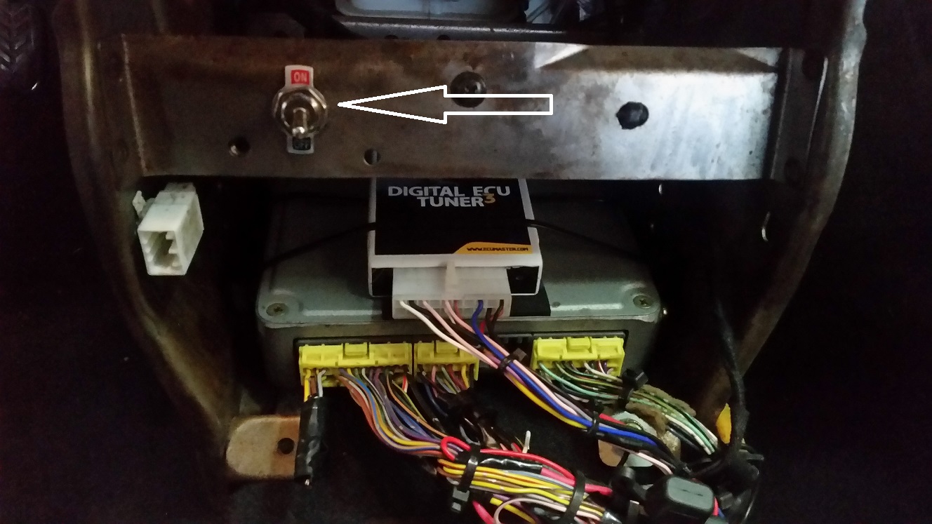

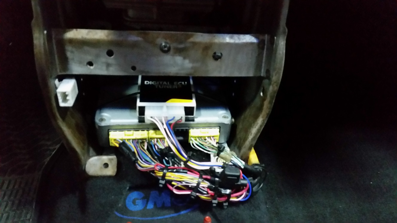

– instalacja det3 (MariuS <spoko> )
– strojenie (Forest <spoko> )
a teraz te niefajne sprawy do ogarnięcia:
– wyciek micha + połączenie skrzyni
– wew. osłona przegubu (prawa strona)
– uszczelki karoseryjne (prawą stroną drzwiami i oknami się leje woda :| )
hamowanie zrobimy po eliminacji wycieków, na dzień dzisiejszy jestem zadowolony i pełen optymizmu (200+ hahaha )
pstryczek przełączania map w det3
co udało się ugrać
