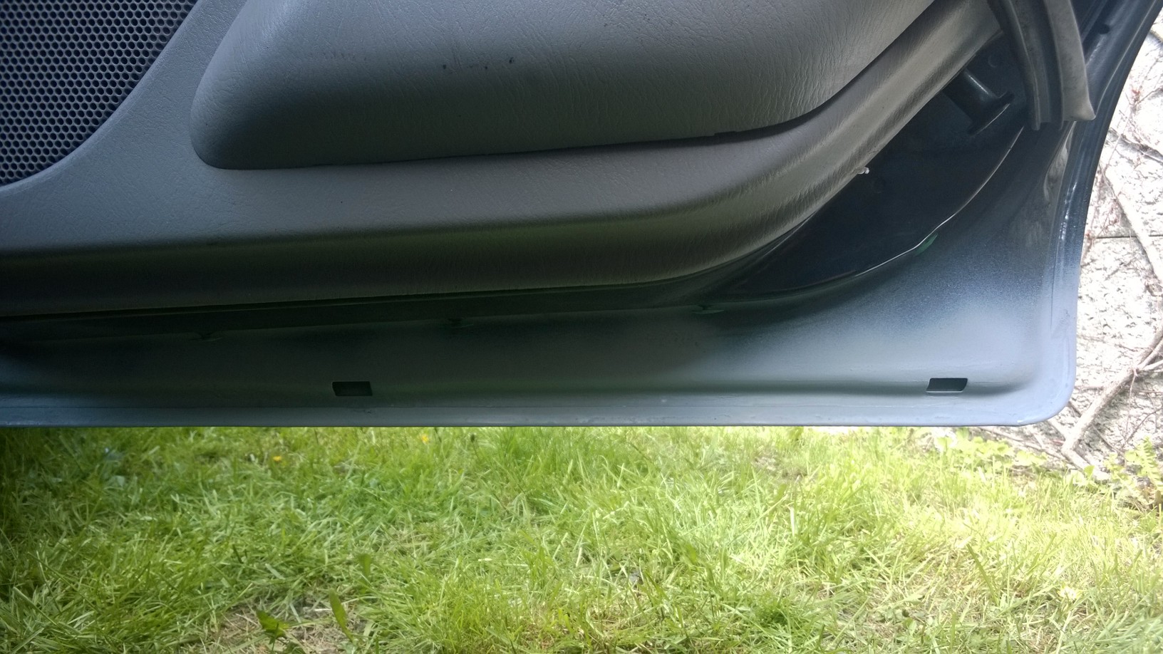

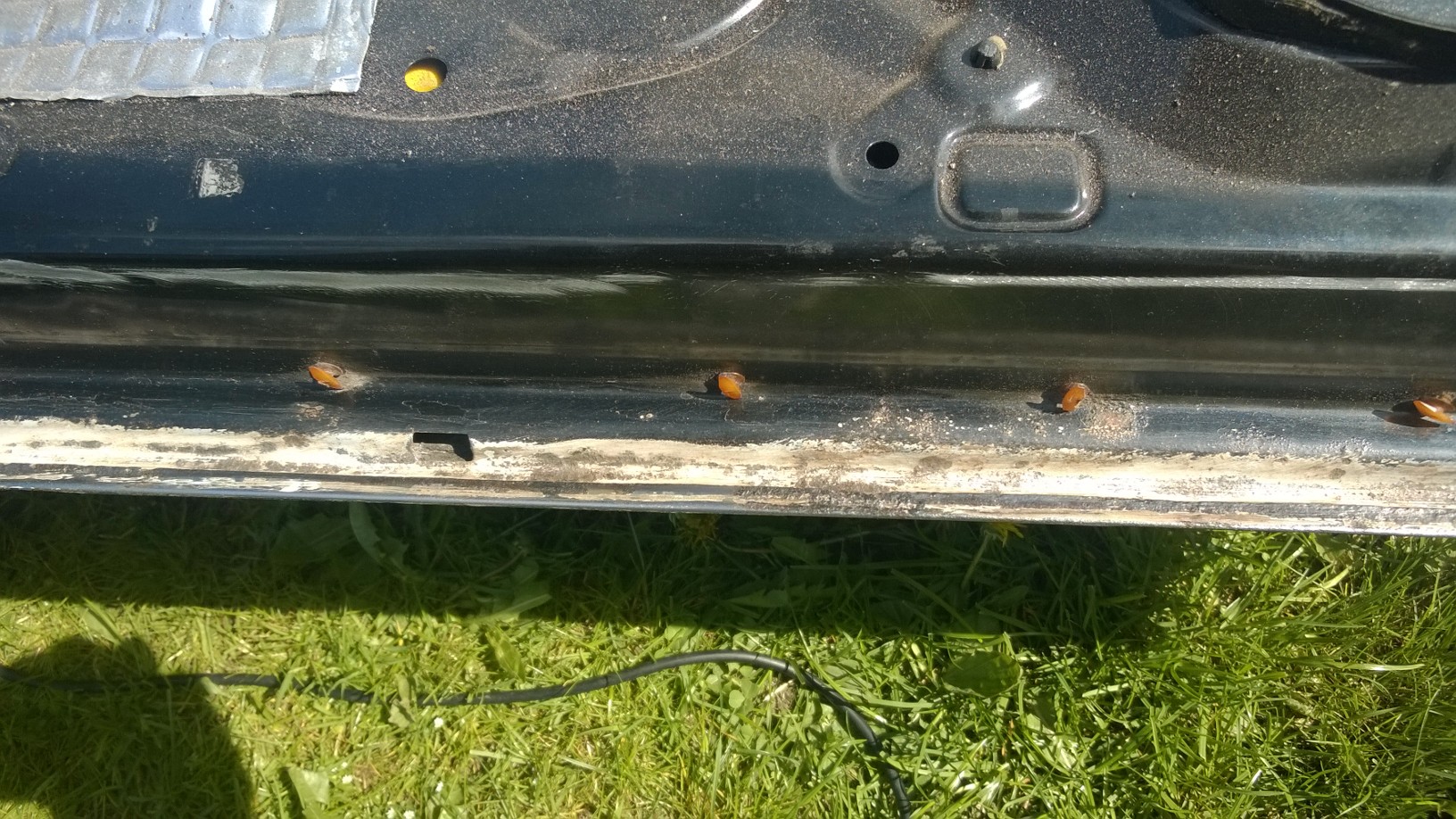

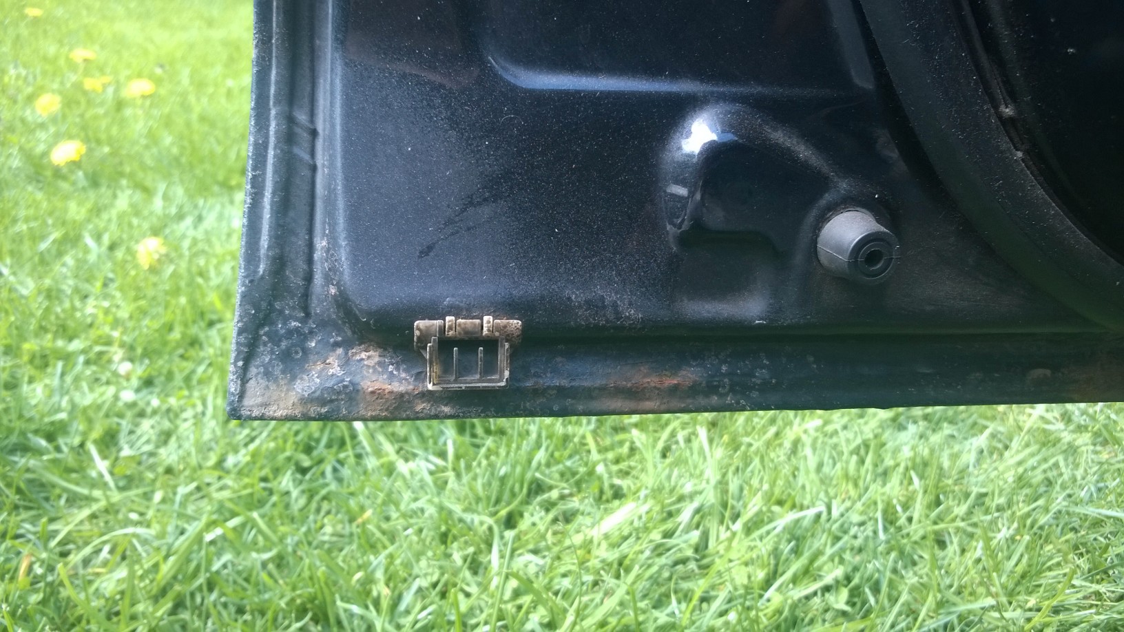

Postprzez twardy103 » 13 maja 2017, 21:20
Sobota i jak to przy sobocie – podziałane :)

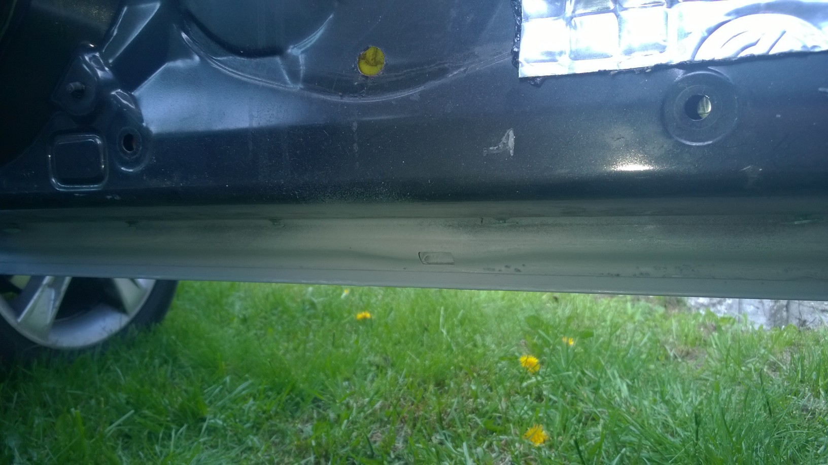

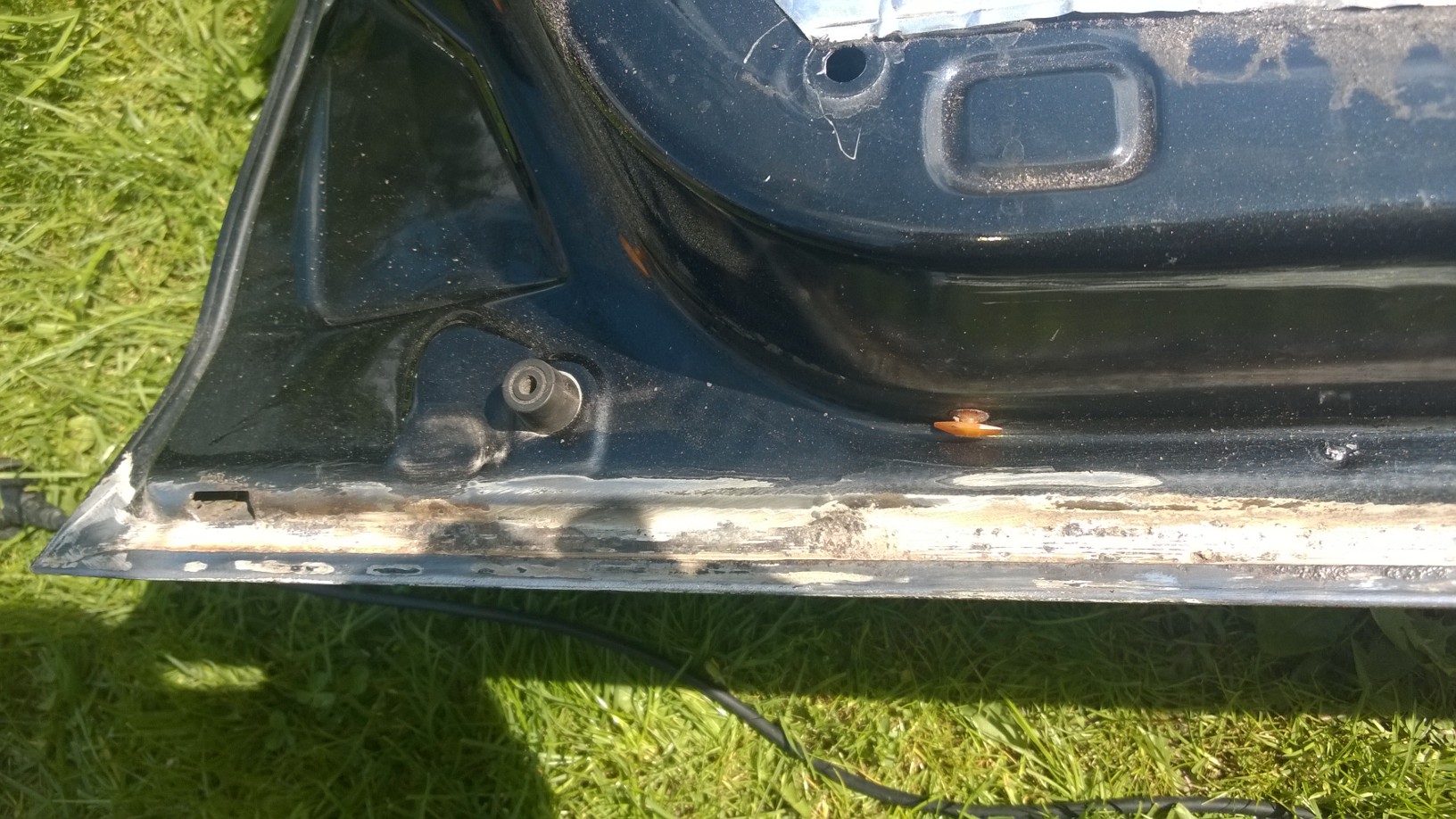

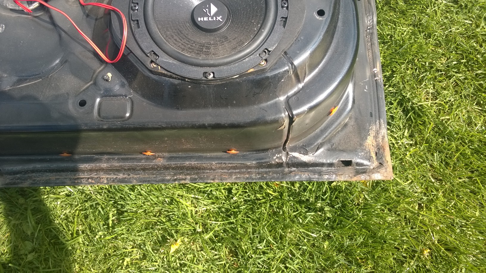

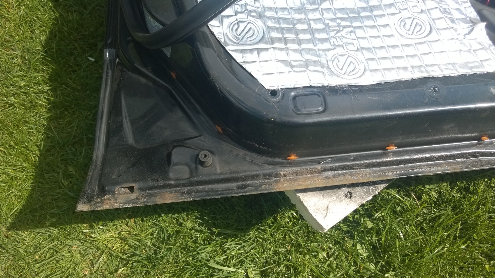

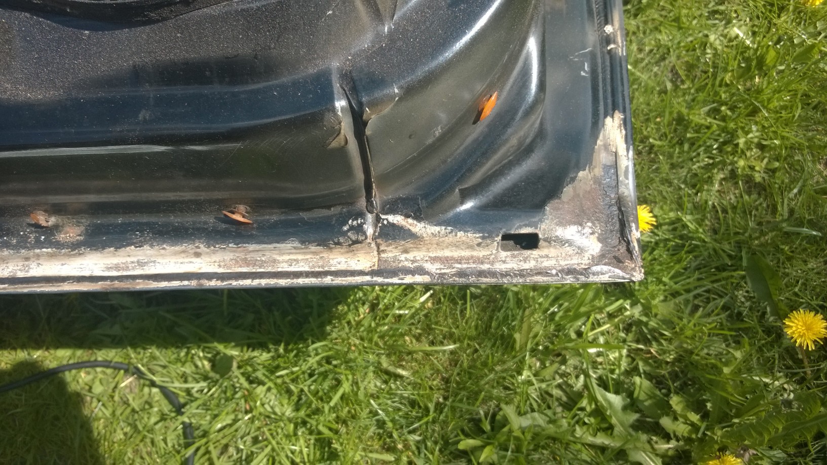

Od jakiegoś czasu obserwowałem rudą na dolnych rantach drzwi, w zasadzie wszystkich.
Postanowiłem coś z tym zrobić na własną rękę.
Poniżej fotorelacja – niestety zapomniałem zrobić zdjęcia po skończonych pracach :)
Dorzucę zdjęcia końcowe za kilka dni.

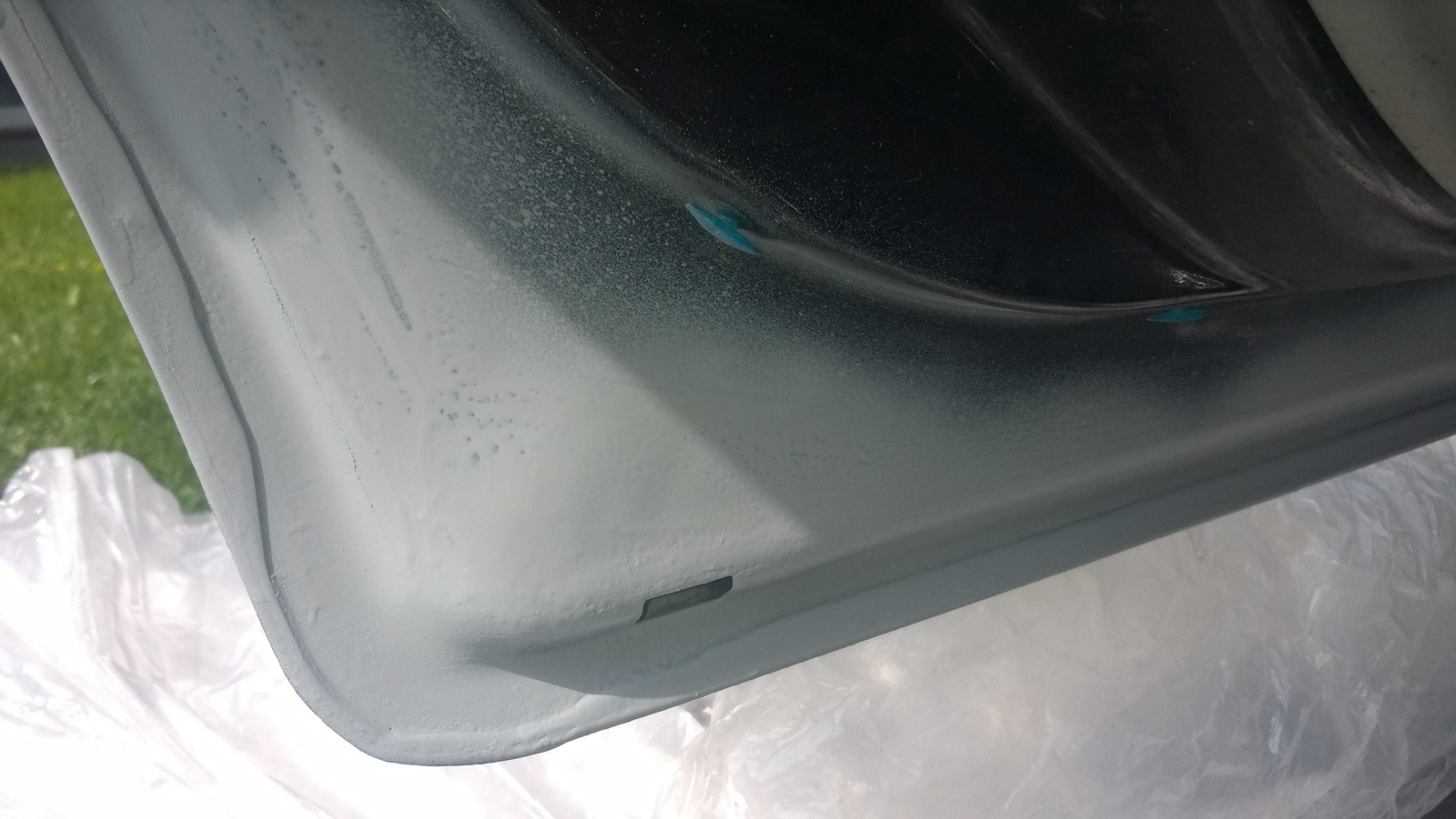

Etapy prac – szlifowanie do gołej blachy, smarowanie środkiem antykorozyjnym Presto, podkład, kolor i klar. Może nie wygląda to mega profesjonalnie ale pierwszy raz bawiłem się w lakiernika :D
Dodatkowo zamówiłem obydwa progi firmy Klokkerholm, bo muszę zrobić. Zostaną mi tylko przednie błotniki przy progach – też wdarła się ruda.

Postprzez Piotrek93 » 13 maja 2017, 21:52
Mogłeś na rancie drzwi (tam gdzie jedna blacha zachodzi na drugą) dać masę uszczelniającą, tak jak fabrycznie było. Są takie w tubkach jak silikon, jak da się taką masę mniejsze prawdopodobieństwo jest że podejdzie tam woda i od nowa zacznie się przygoda z rudą. W mojej po wyczyszczeniu rudej dałem po rantach właśnie taką masę i po prawie roku od remontu nic nie wychodzi :D. Tylko że ja miałem podkład bardzo dobry, bo taki stosowany na konstrukcje stalowe i do malowania statków, po wyschnięciu jest on twardy jak kamień i mam nadzieję że dzięki temu na rantach przez długi czas rudej nie zobaczę :D ale ogólnie robota na duży plus <spoko>

Postprzez twardy103 » 18 maja 2017, 15:48
Piotrek93 napisał(a):Mogłeś na rancie drzwi (tam gdzie jedna blacha zachodzi na drugą) dać masę uszczelniającą, tak jak fabrycznie było. Są takie w tubkach jak silikon, jak da się taką masę mniejsze prawdopodobieństwo jest że podejdzie tam woda i od nowa zacznie się przygoda z rudą. W mojej po wyczyszczeniu rudej dałem po rantach właśnie taką masę i po prawie roku od remontu nic nie wychodzi :D. Tylko że ja miałem podkład bardzo dobry, bo taki stosowany na konstrukcje stalowe i do malowania statków, po wyschnięciu jest on twardy jak kamień i mam nadzieję że dzięki temu na rantach przez długi czas rudej nie zobaczę :D ale ogólnie robota na duży plus <spoko>
Może masz rację. Jak będzie się pojawiała ruda znów to zrobię jak radzisz <spoko>

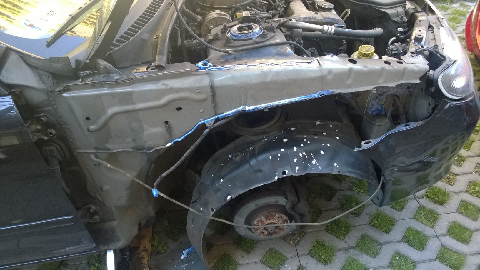

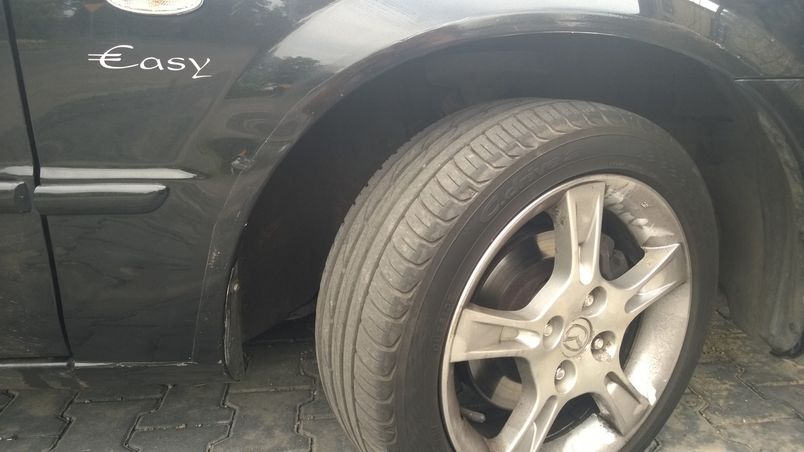

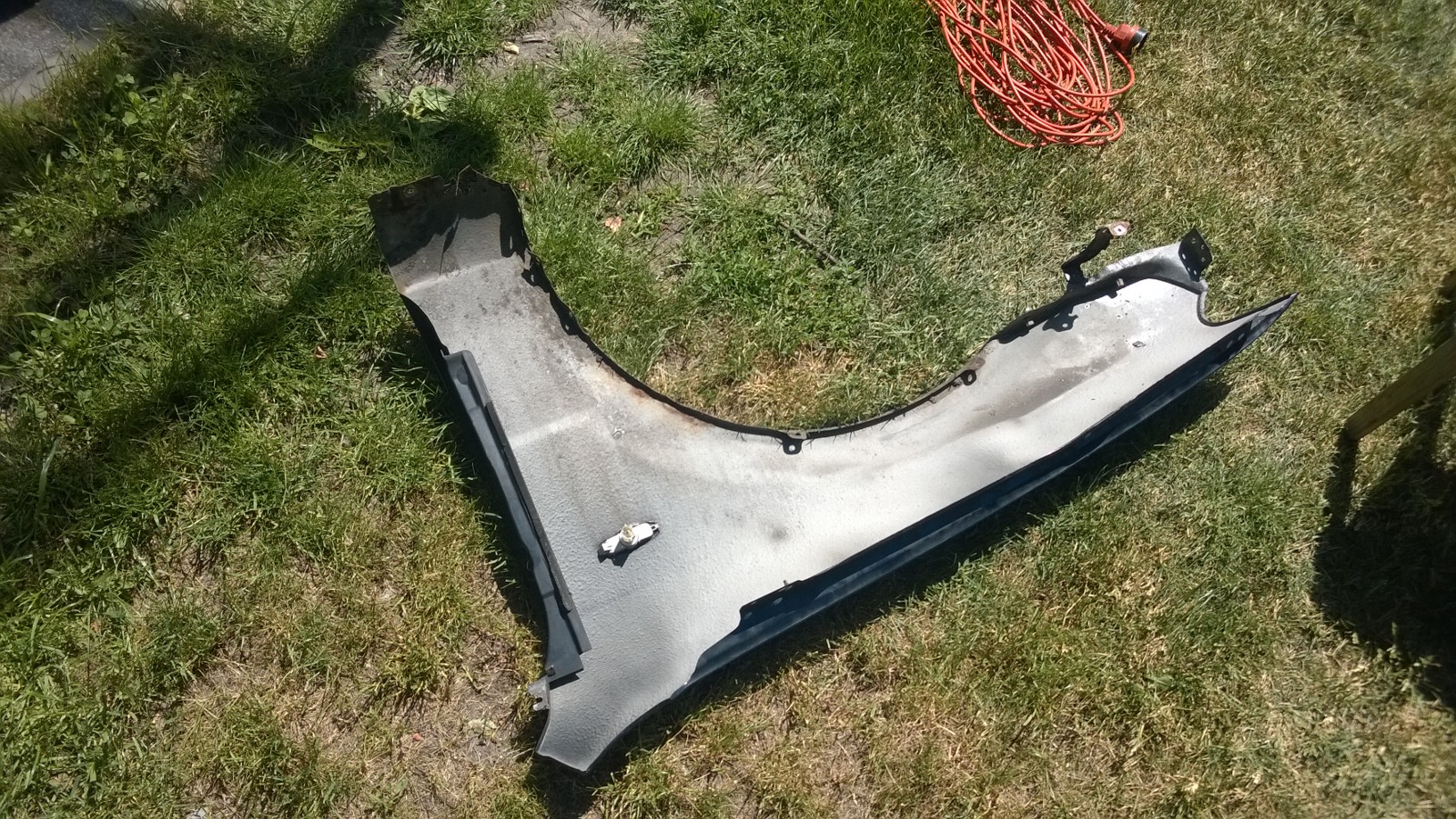

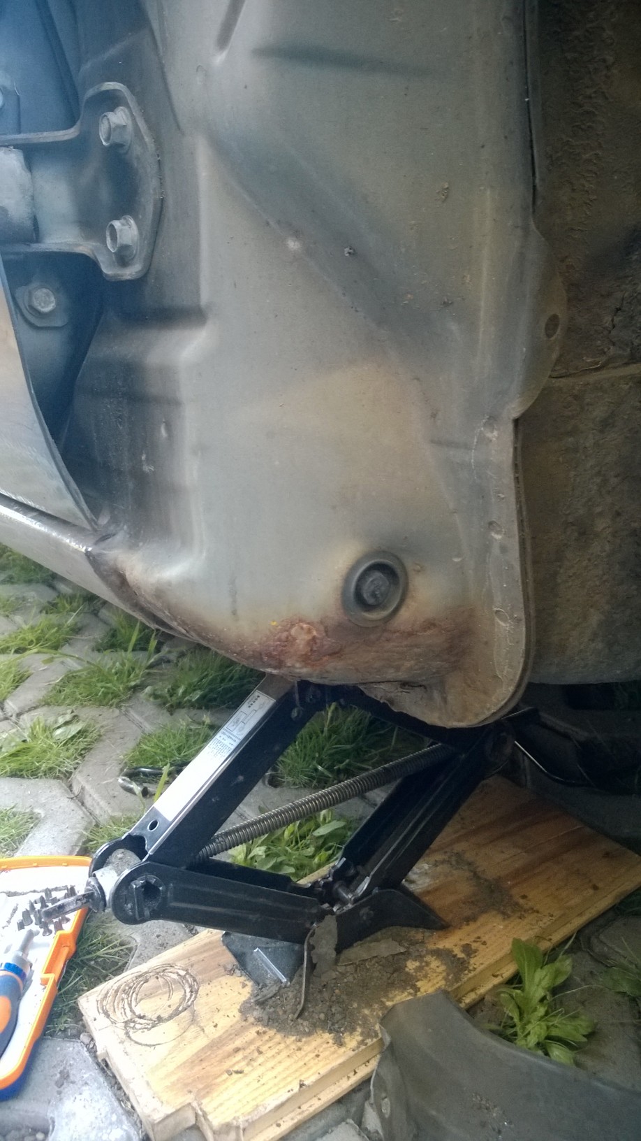

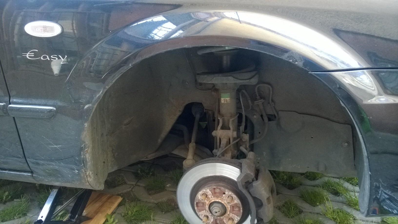

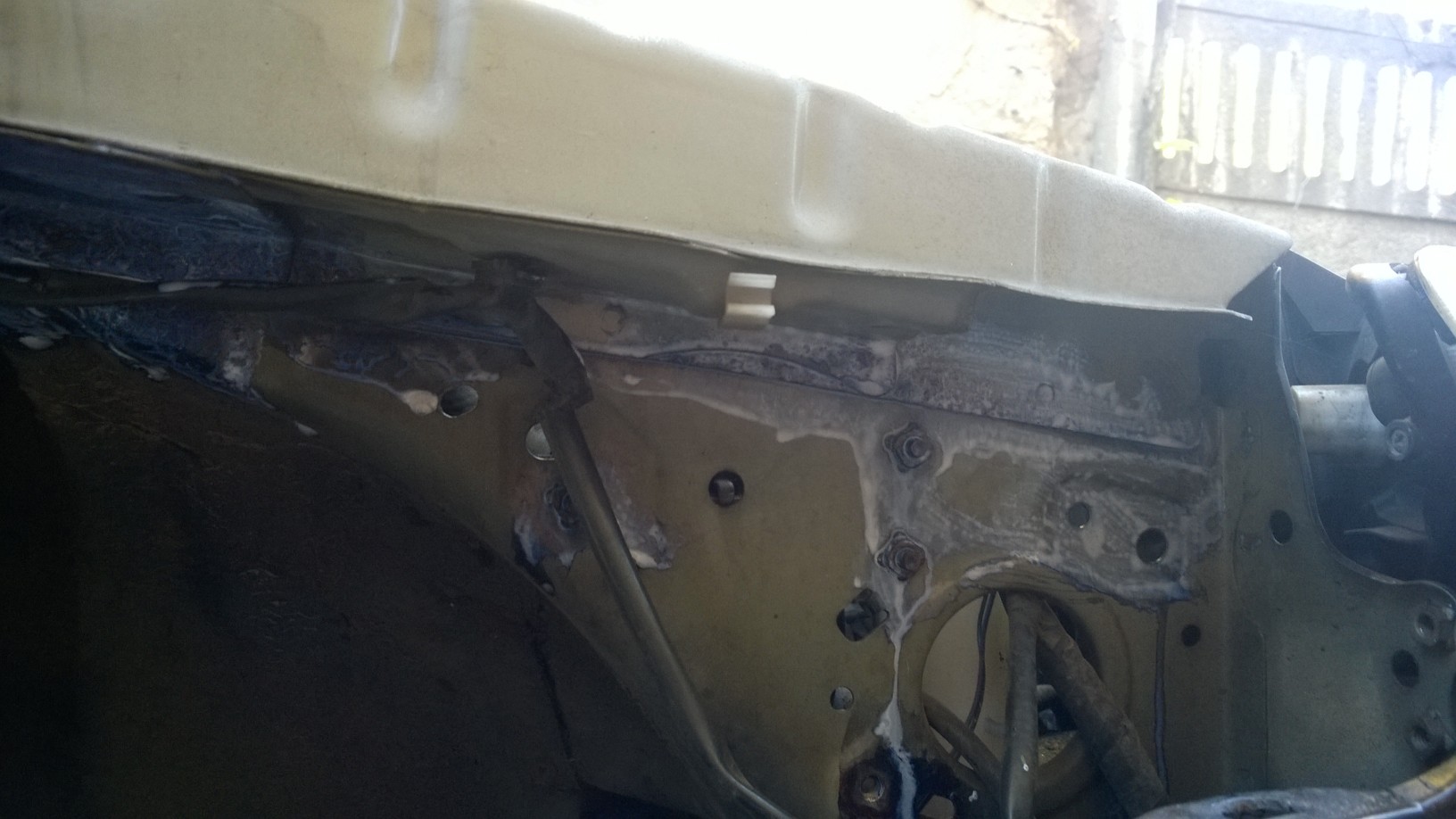

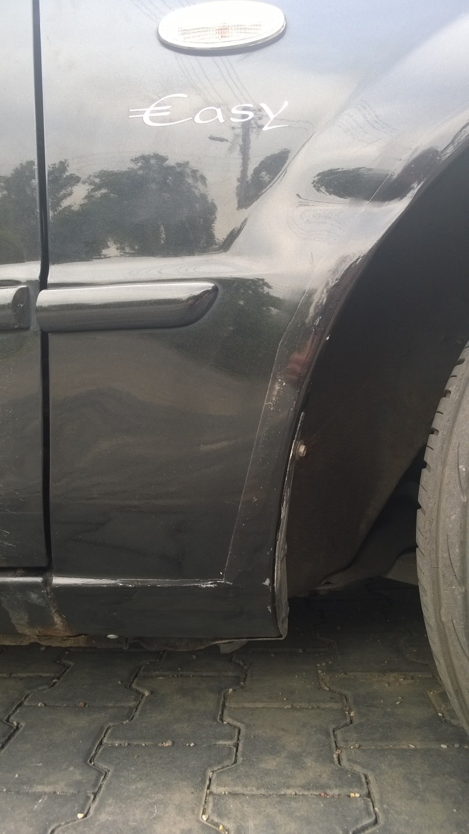

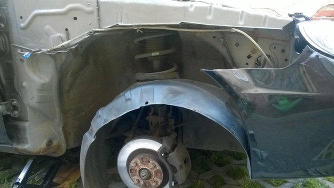

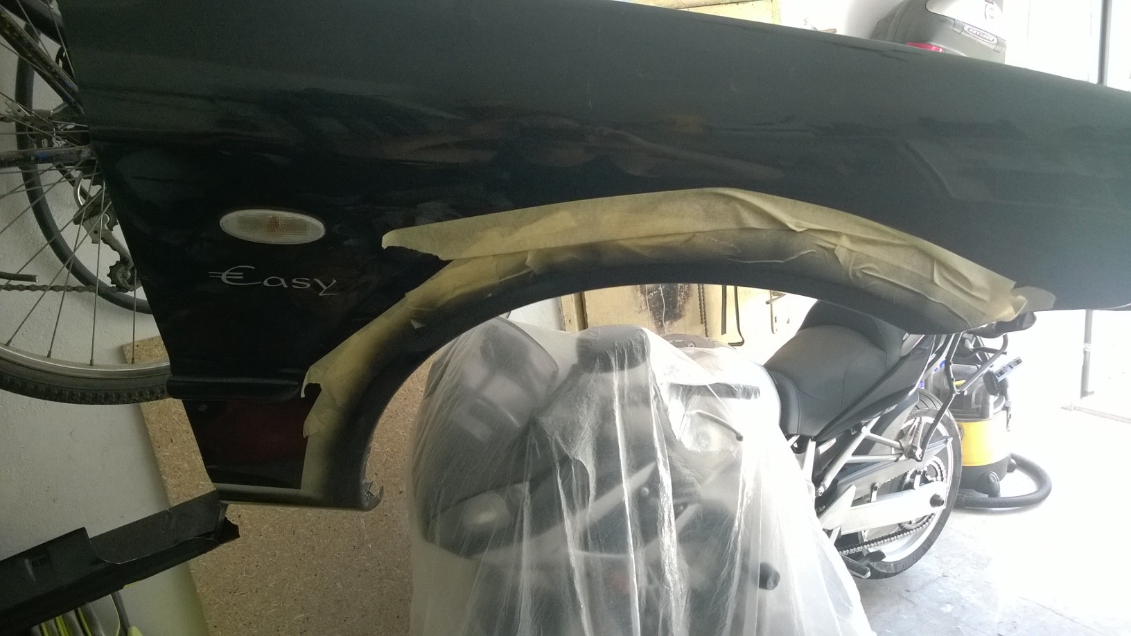

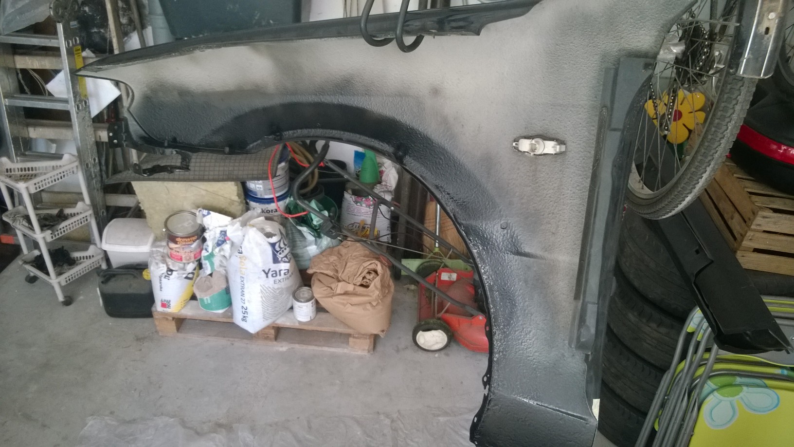

Wczoraj pomyślałem sobie, że zrobię na szybko przednie błotniki – pojawiają się purchle i ruda przy progu. Szkoda mi było kasy, żeby dać do lakiernika, więc sam zabrałem się za robotę. Niestety rozbiórka błotnika nie jest taka szybka jak myślałem (robiłem to pierwszy raz). W efekcie zregenerowałem tylko jeden błotnik i szczerze mówiąc nie jestem do końca zadowolony z efektów swojej pracy. Najważniejsze jednak, że rudej nie ma i myślę, że na jakiś czas starczy. Są tu na pewno spece od lakierowania –
czy to wygląda jakbym dał za dużo claru? I te przejście niestety jest widoczne gdzie była taśma. Trochę to zeszlifowałem i spolerowałem ale nadal trochę jest widoczne. Czy można coś jeszcze z tym zrobić aby ukryć przejście czy już po ptakach?
Dodatkowo umówiłem się na robotę progów. Ostatnio dużo walczę z rudą, przychodzą przez nią pierwsze momenty zwątpienia...

Postprzez czarek1991 » 4 cze 2017, 12:27
bedziesz poprawial te blotniki?
Od: 22 sty 2012, 15:09
Posty: 1404 (4/6)
Auto: Jest: 6 MPS L3-VDT
Była: 323F BA KL
Postprzez maderix95 » 4 cze 2017, 13:19

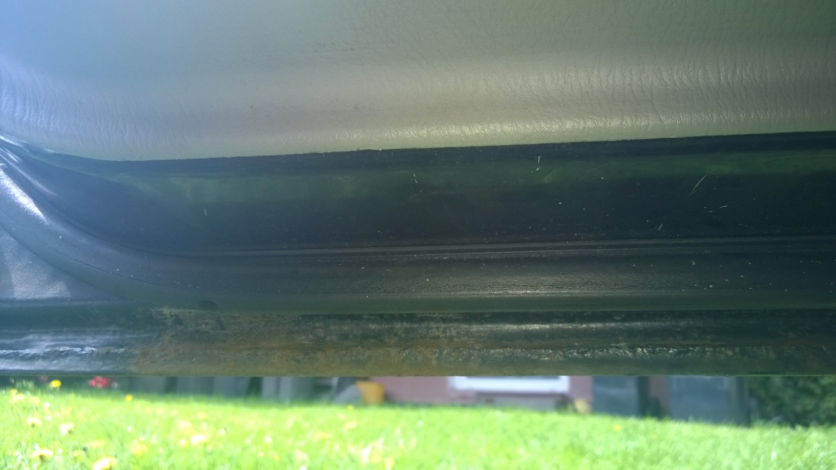

wyszło dość krzywo jeśli chodzi o rant. Jeżeli jest za dużo klaru to polerka, a przejście też powinno się spolerować, może by zanikło. Poza tym, zainteresuj się progiem wewnętrznym bo to już troszkę dramat tam się robi :| odbudowa wymagana raczej.

Postprzez twardy103 » 4 cze 2017, 14:04
Tak też zamierzam zrobić, polerka pójdzie w ruch. Wczoraj nie chciało mi się już z tym walczyć.
Jeśli chodzi o progi to tak jak piszesz – za tydzień to robię. Trochę ręce opadają z tą rudą, ciągle coś wychodzi. Nadkola z tyłu zrobiłem 4 lata temu, odpukać ale wszystko super. Rok temu woda w bagażniku – zrobiłem sam. W tym roku ranty drzwi – zrobiłem sam, teraz błotniki i progi (progów już sam nie zrobię). Dobrze, że podłoga wygląda na całą... Największy ból taki, że samochód fajnie chodzi mechanicznie i wygodnie się jeździ ale ta ruda ciągle kąsa.

Postprzez maderix95 » 4 cze 2017, 15:26
twardy103 napisał(a):Tak też zamierzam zrobić, polerka pójdzie w ruch. Wczoraj nie chciało mi się już z tym walczyć.
No u mnie ten próg z przodu wyglądał tak samo, ja nie gorzej. Ale wszystko odbudowane i jest cacy :) niestety ruda lubi tam zaglądać. Czyszczenie błotników od środka bardzo wskazane bo tam się ziemia zbiera, stąd ruda. Ale świetna robota! Sam bym się za to zabierał ale nie mam spawarki :/

Postprzez Piotrek93 » 4 cze 2017, 20:27
Baza i klar nie mogą się kończyć w tym samym miejscu, wtedy tego nie zapolerujesz bo baza będzie "wychodzić" spod klaru. Klar zawsze troche dalej niż baza. Wyszedł taki agresywny próg między starym a nowym lakierem bo malowałeś na ostro, do taśmy. Może Ci się nie udać tego zapolerować :(
Robiąc takie zaprawki zaopatrz się w gąbkę którą wkleja się we wnęki drzwi podczas lakierowania np. błotnika tylnego
http://allegro.pl/gabka-lakiernicza-pianka-10mb-i6776477437.html. Taką gąbke naklejasz w miejscu w którym chcesz mieć przejście. Po wyschnięciu lakieru lekko przytrzesz przejście papierem wodnym 2000, potem polerka i będzie git <spoko> .
Jednakże patent z gąbką działa tylko na kantach, na równej powierzchni jest inny sposób :)
