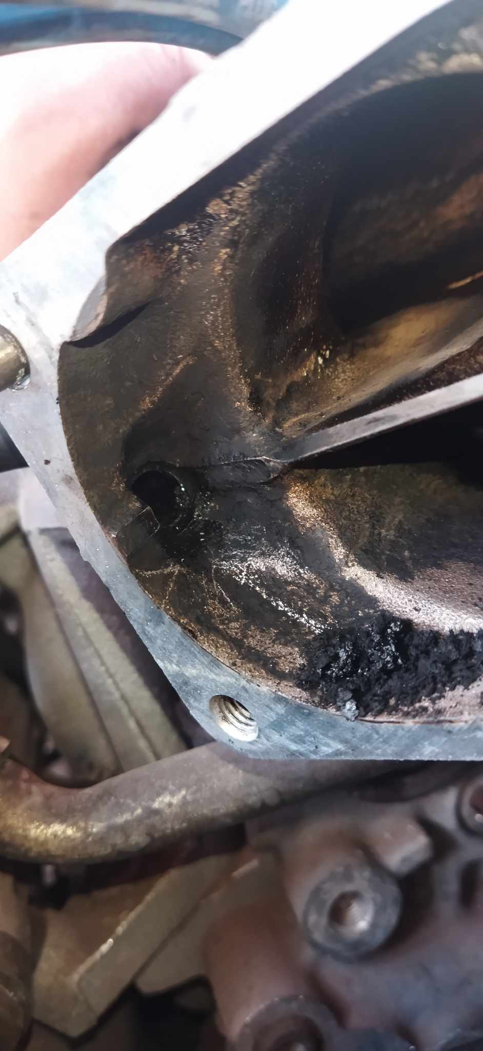

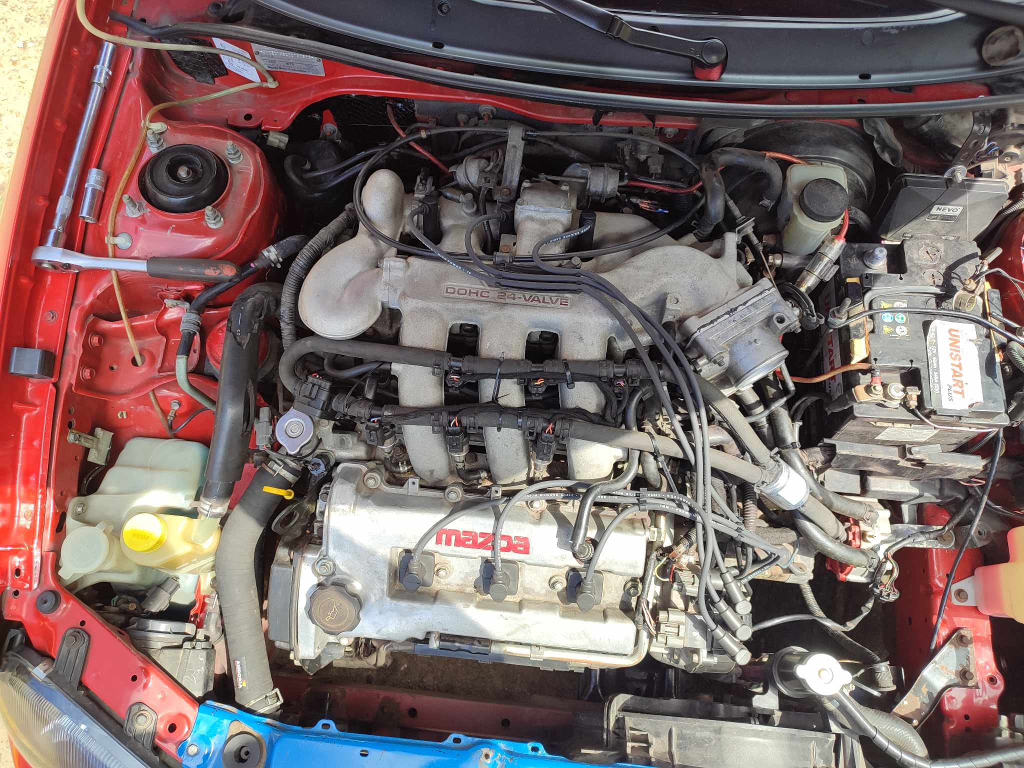

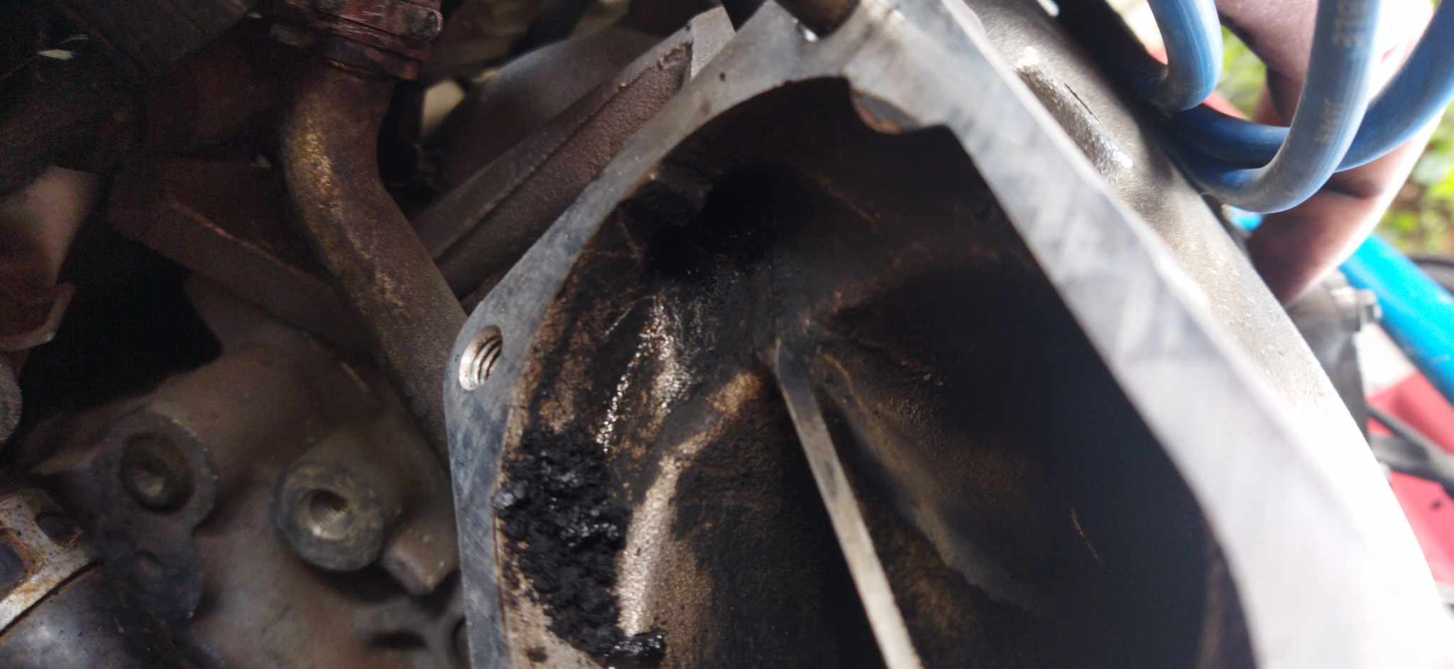

– Zrzuciłem przepustnice w celu wymycia i uszczelnienia jej na sylikon wysokotemp.
-Udrożniłem zabity na amen kanał od EGR który i tak jest zaślepiony , a nigdy go nie ruszałem.

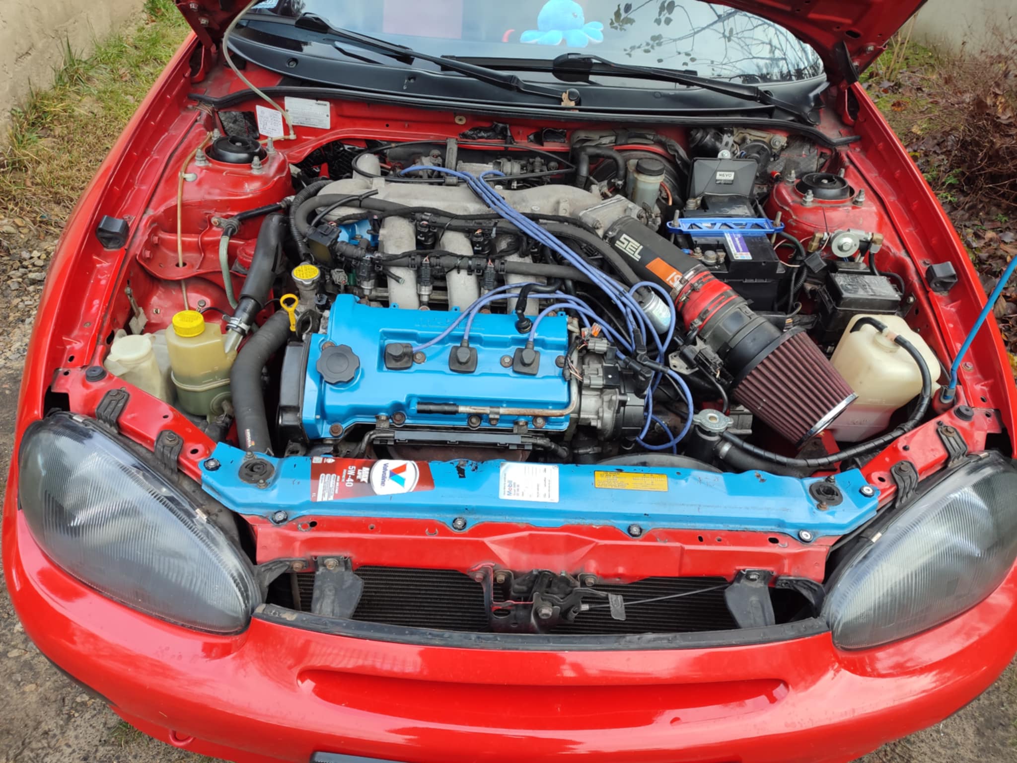

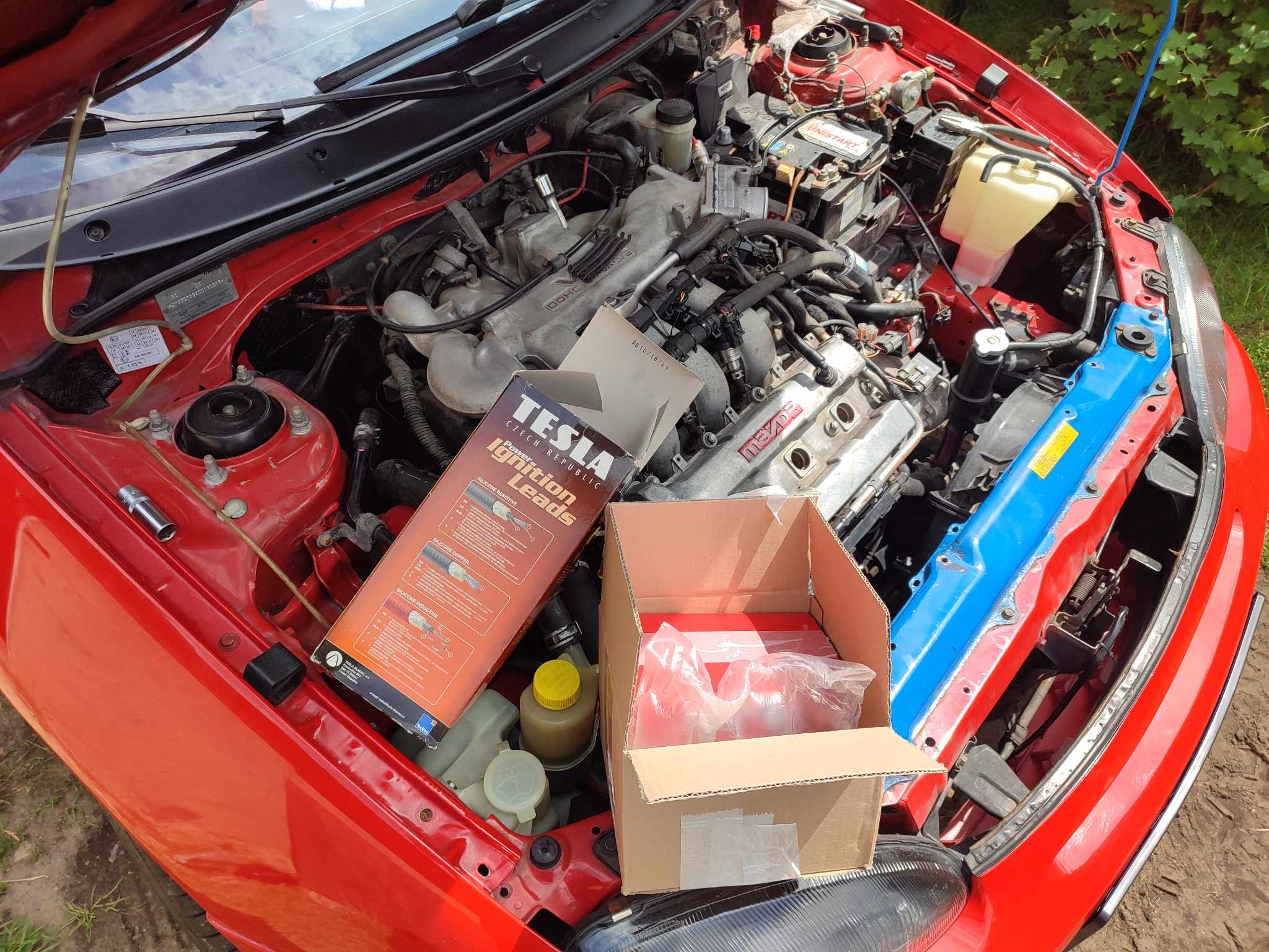

– Kable NGK 2 letnie okazało się.... że robią choinkę i ładnie walą prądem przypadkowe osoby które chcą lekko przestawić zapłon <lol>
– Mazda jak postoi (parę dni/tydzień np ) ma problem z odpaleniem – weryfikuję co ją boli.
Zamówiłem trochę części :
-Kable zapłonowe Tesla – najtańsze , i ostatnie chyba do K8 , bo więcej w kraju już nie ma tych przewodów,kupiłem ostatni zestaw z tego co widziałem na znanym portalu ;P .
-Kopułka i palec EPS , i tu całość trwała dobre 2 tygodnie... wszędzie prawie stany zerowe.. ale udało się kupić w Mazparts ,choć trochę to trwało z racji że to są ostatnie sztuki.
-Zamówiona OEM uszczelka między kopułkę a aparat – u mnie brak , w zestawie z EPS też brak. :| Czekam do przyszłego tygodnia na to.
– OEM filtr paliwa
-Świece zapłonowe obecnie są NGK .... z przerwą bodaj 0.8mm , wlecą chyba Denso k20tt mimo że dużo osób ma mieszane odczucia co do nich.
Na dniach będziemy kontynuować temat jak dojdą części.
kanał od EGR

Czuć jakąś różnicę po czyszczeniu egr'a?
Historie mojej młodości :
Od: 27 cze 2007, 18:07
Posty: 3359 (41/90)
Skąd: z odmętów
Auto: HONDA civic VIII
Postprzez freestylee » 21 lip 2023, 09:17
zadra napisał(a):Czuć jakąś różnicę po czyszczeniu egr'a?
Ciężko powiedzieć, to tylko kanał w dolocie , sam EGR jest ''niekatywny'' :D :P

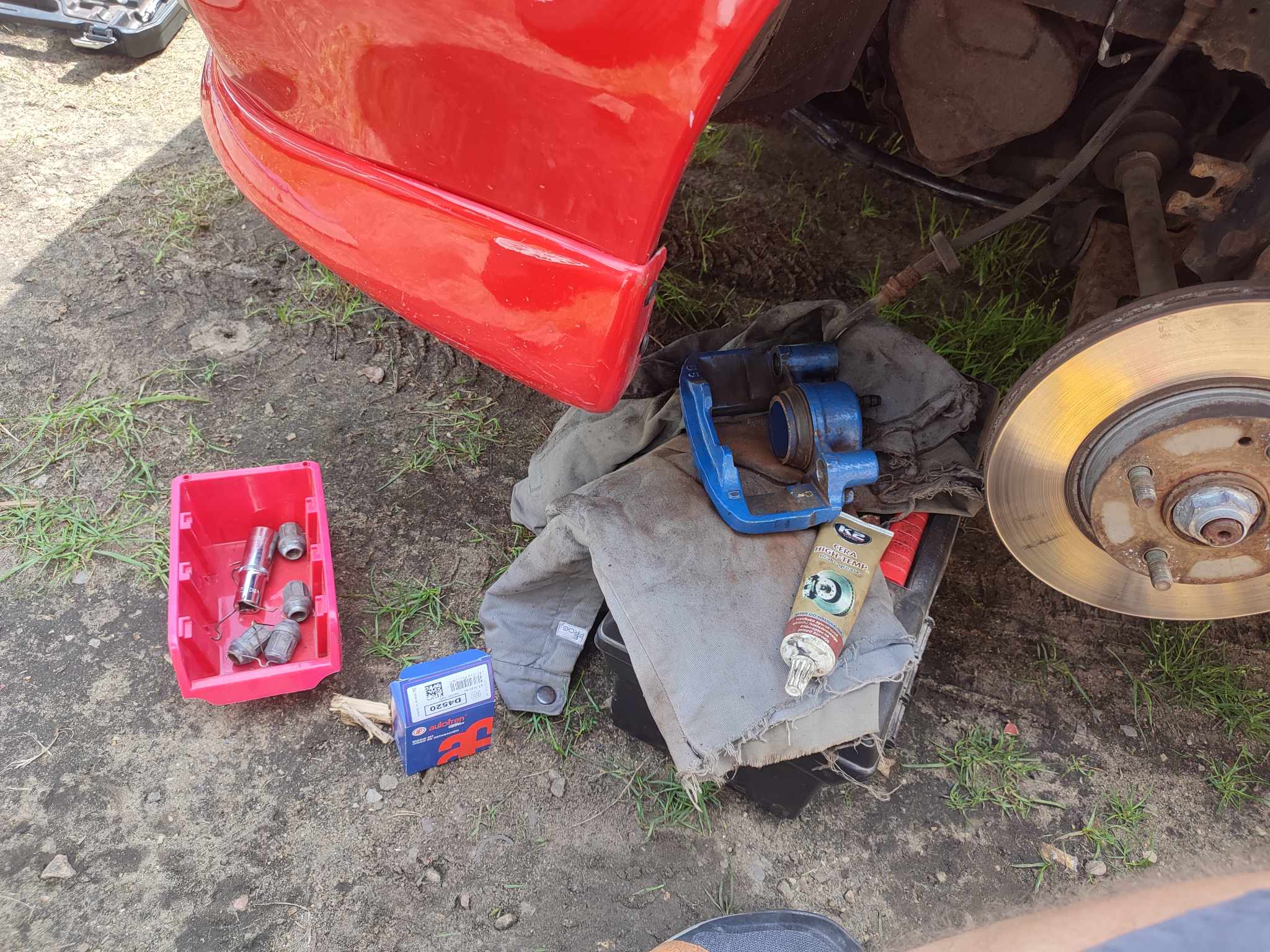

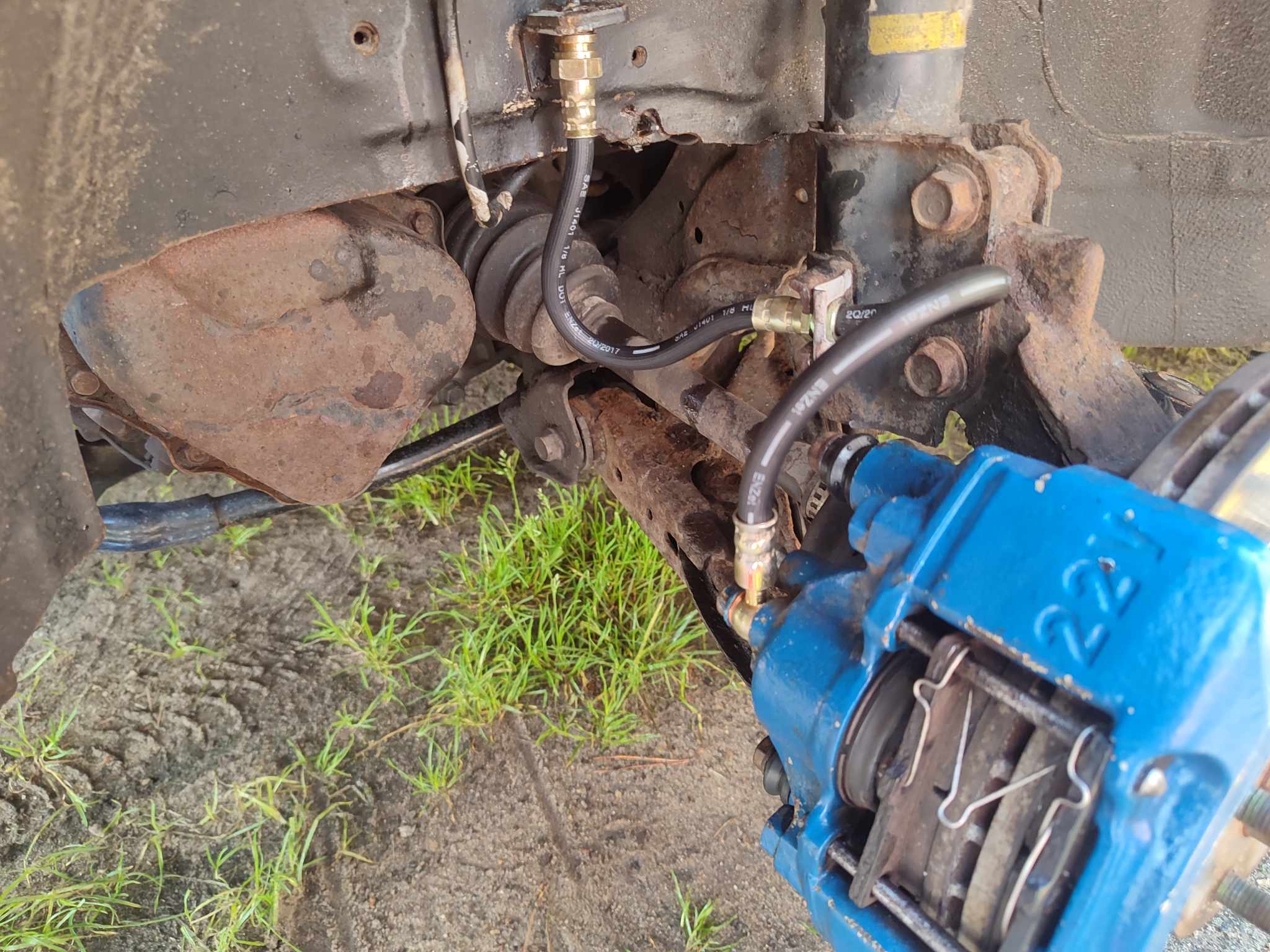

Dziś miało być zrobione więcej ,ale prawie cały dzień walczyłem z hamulcami.

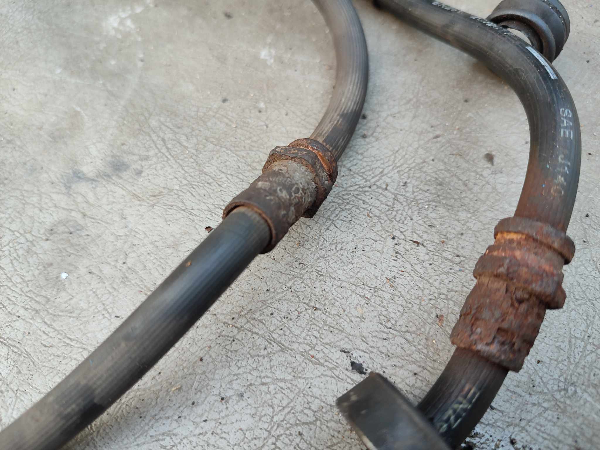

Wczoraj zamówiłem zestaw naprawczy gumki itp. Oraz przewody hamulcowe przód.
Stare przewody miały ok 3 lata (ABE..) nic innego nie mieli , ale stan jednego z nich był już taki sobie , coś mocno podgnił. 62zł i te 30min więcej na obie strony mnie nie zbawi.
Serwis odrazu 4 zacisków, tył o dziwo pracował ok ,ale nowy smar i odpowietrzenie. Przód bicie młotkiem bo stały nieruchomo.. :|
Przelane ok 0.6L płynu w celu wymiany/odpowietrzenia przód/tył.
I Cyk , spokój max na rok z zaglądaniem tam :)
Na wieczór, poprawiłem trochę dolot, jego szczelność i wymiarowość,bo trochę za mało średnicą był – wrzucę fotki pewnie jak to wyszło, choć wizualnie nic się nie zmieniło.
Jutro może się uda wymienić
Palec – kopułka EPS , na uszczelkę czekam do poniedziałku. , Filtr paliwa OEM, Świece denso K20TT
Dopisano 23 lip 2023, 15:47:

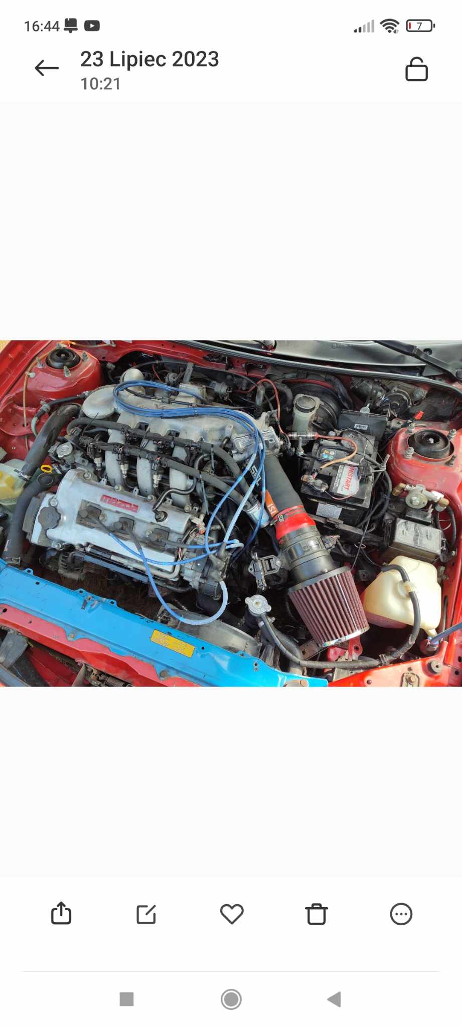

Dziś ogarnięte to co pisałem wczoraj :D
freestylee napisał(a):Palec – kopułka EPS , na uszczelkę czekam do poniedziałku. , Filtr paliwa OEM, Świece denso K20TT
Oczywiście , się zamotałem... i odwrotnie tzn ''do góry nogami '' ;P wsadziłem palec... <czarodziej> Mazda tylko popukiwała w wydech :|
Ogarnięte wszystko , wreszcie na wolnych obrotach auto pracuje bez drgań oraz zapier*** aż miło <serduszka>

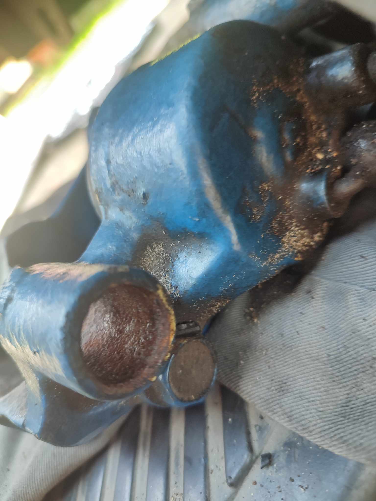

Przód , w tej dolnej tulejce jest problem z zapiekaniem się :/ Wyczyszczone na ile się dało i zamontowane. Oczywiście fotka przed czyszczeniem ;)

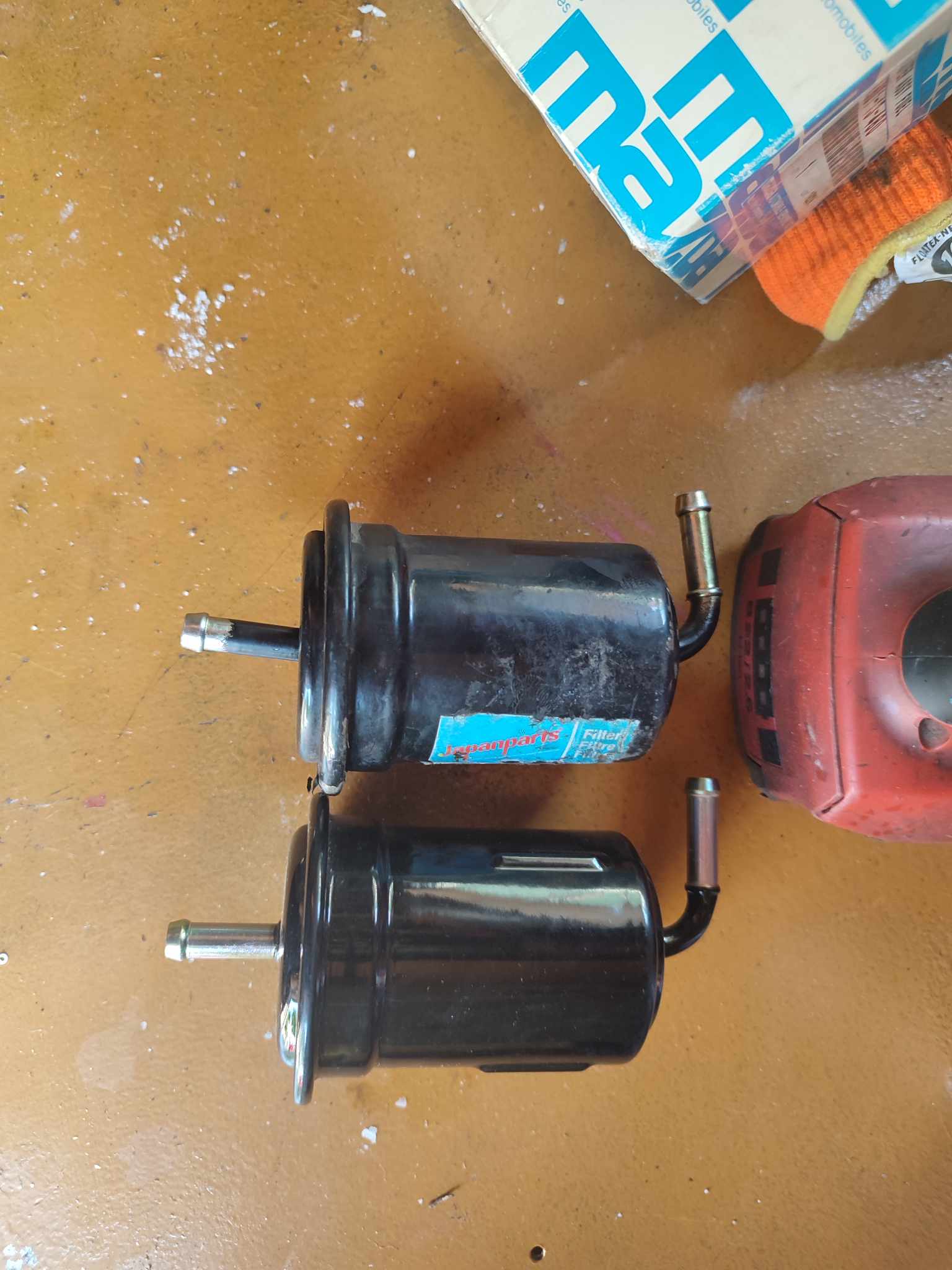

Filtr paliwa
Data na starym to 21.09 albo 2018 lub 2019 rok. Prędzej 2018 z tego co pamiętam.

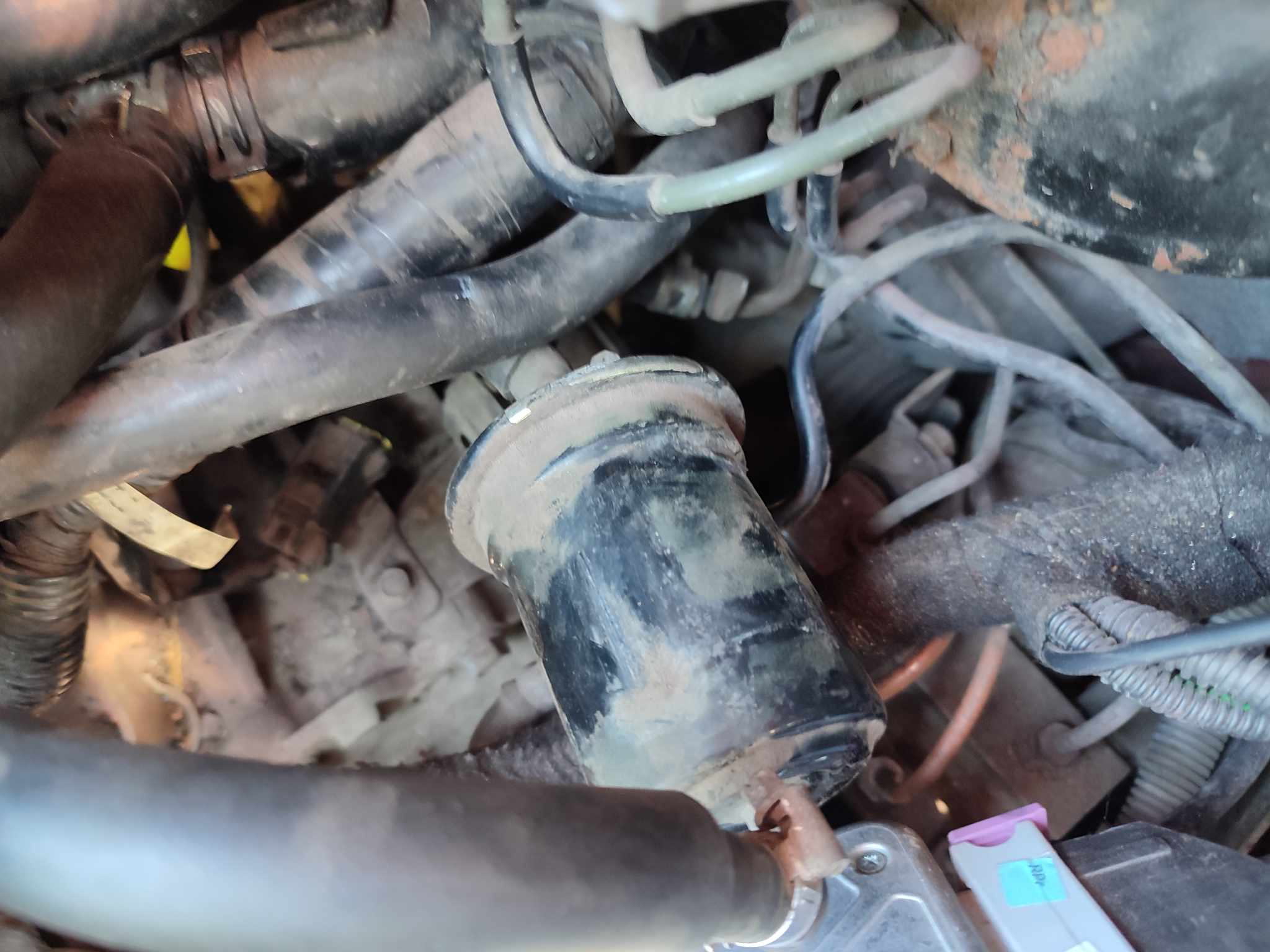

Z wymianą filtra prosty temat, wyciągasz rozpórkę, akumulator, podstawę odkręcasz i jest dość dobre dojście do samej wymiany, w oryginale wężyki są na cybantach tych samozaciskowych , ja zastąpiłem je ślimakowymi/skręcanymi już z 4 lata temu jak pierwszy raz zmieniałem.
Sam filtr paliwa kupiłem ten :
https://allegro.pl/oferta/oe-filtr-pali ... 3681259781

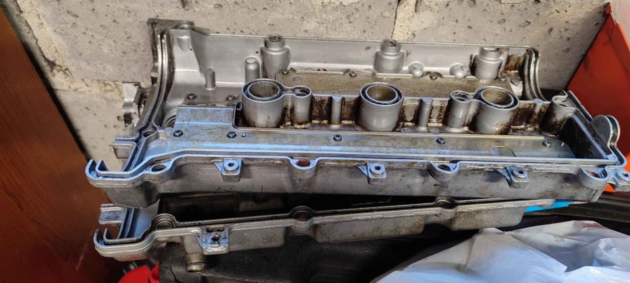

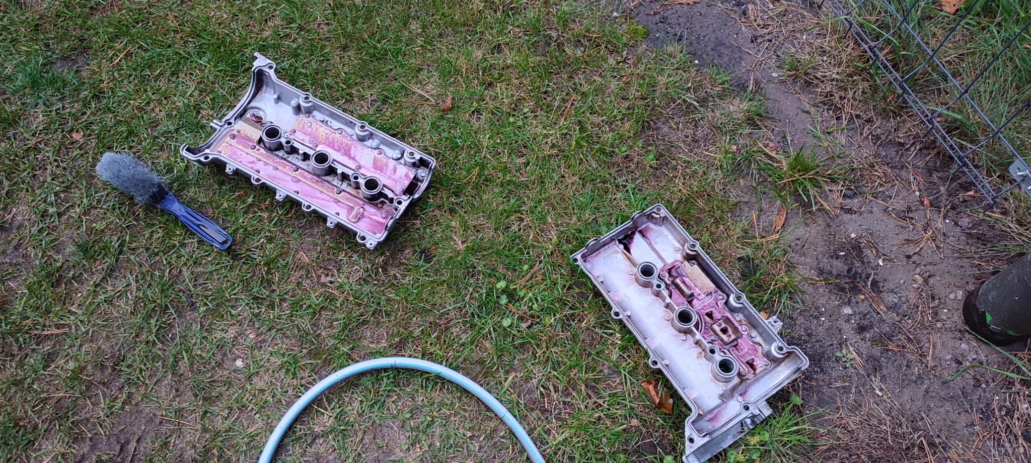

A tu pokrywy po myciu już
Mycie pokryw pod KL'a

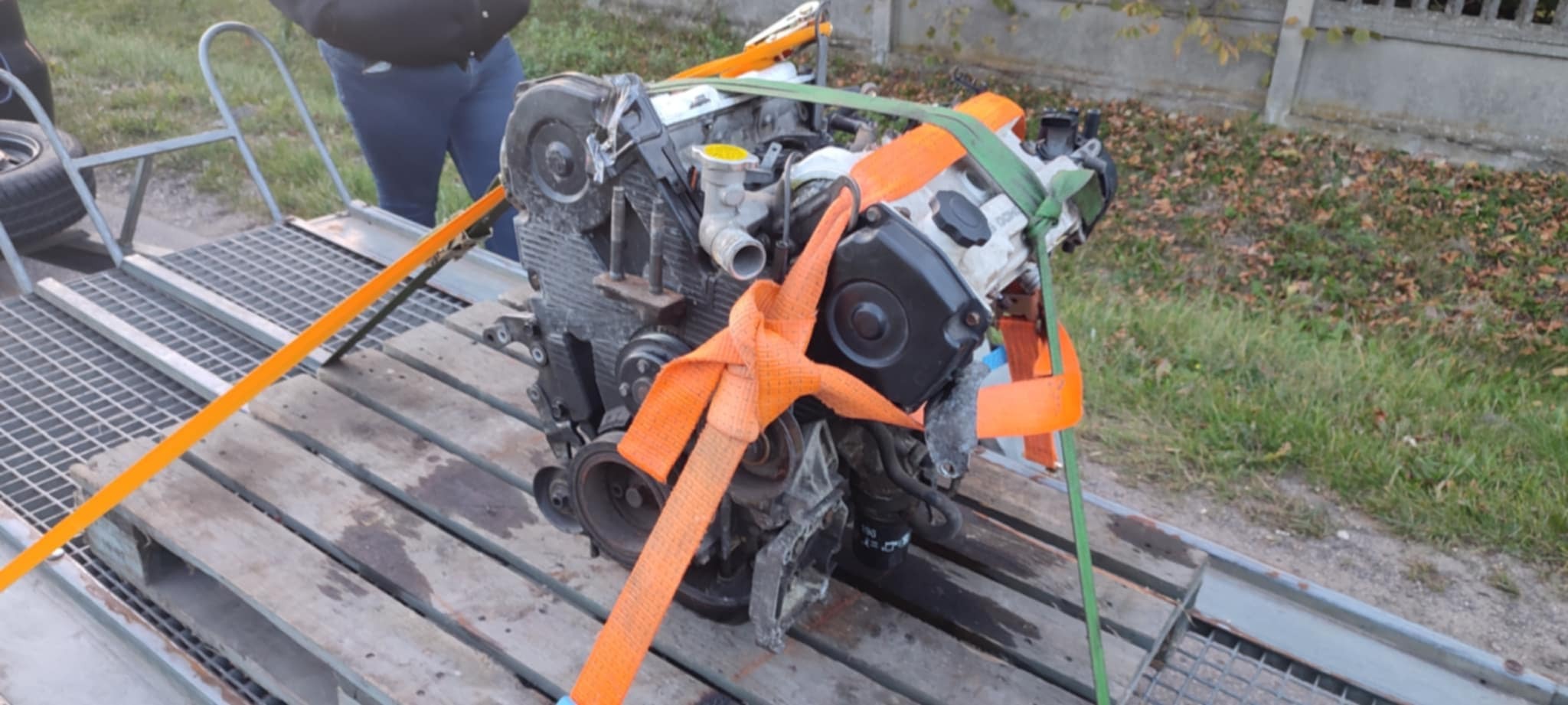

Postprzez freestylee » 2 gru 2024, 23:21
No więc aktualizując..
Mazda posiada już 2.5 KL-DE przy okazji swapu przy silniku zrobione
Rozrząd kpl OEM wraz z pompą wody, napinaczem itp.
Wszelkie uszczelnienia w okół silnika
Rolki dostały nowe łożyska etc.
Sprzęgło wsadzone z Exedy w stanie jak nowe.
Pomalowane pokrywy zaworów farbą do zacisków K2.
Zrzucona miska oleju , wymieniony tłoczek ze sprężynką profilaktycznie. :D
Termostat OEM Mazda
Olej 5w30 Mobil
Olej w skrzyni + uszczelniacze skrzyni tak samo nowe)
Przy okazji w samym aucie:
Wypłukanie nagrzewnicy – wreszcie jest piekarnik :P
Wymiana przegubu lewy przód
Naprawa urwanej śruby sanek/belki silnika pod chłodnicą
Naprawa kilku gwintów.
Problemy...
Po złożeniu auta,pojawił się problem po lekkim rozgrzaniu nierównej pracy, gaśnięcia , braku mocy, no cuda... Podmienione Aparat,kable, pompa paliwa , regulator ciśnienia paliwa , przepływki, ECU.. Masa roboty i nerwów przy szukaniu co się okazało?
Kolektor dolotowy został uszkodzony w taki sposób że zniszczył OEM uszczelki, a on sam musiał być podmieniony na drugi z ładną przylgnią do bloku.. Przez tą chwilę auto jest bez LPG podpiętego.
Przy odbiorze auta nagle auto przestało chodzić na jeden cylinder... <dupa> Roczne przewody.. jeden stwierdził że będzie teraz walił całą iskrą w kolektor dolotowy... Podmiana na sprawne używki na ten moment.
Odczucia..
Dlaczego tak późno ten swap był zrobiony.. <faja>
Mazda robi dość dość spory przeciąg i zamieszanie na drodze na ten moment w moim odczuciu jest czym pojechać jak na ten Setup obecny co jest <spoko>
Co ważne, silnik nie klepie, nie dymi (nie dostał jeszcze redline co prawda.. ale zapowiada się zdrowy piec <jupi>
Setup pod maską
2.5 KL-DE 163km , Kolektor dolotowy na ten moment K8 z wtryskami z KL'a , docelowo wleci z Probe 2.5 za jakiś czas( niedługi) ,Wydech K8,kat zamiennik i przelot do końća , Zamach lżejszy z KF'a , ECU KL07 oraz przepływka KL02.
Plany teraz
Hamownia na tym setupie obecnym (kolektor dolot K8)
Wymiana Kolektora na docelowy z 2.5 (Probe?)
Wystrojenie auta na LPG docelowo
I tak z tyłu głowy gdzieś fajnie jakby postawił to auto na gwincie od D2... Może.. <czarodziej>

Postprzez DARO MAZDA 323 » 10 gru 2024, 11:12
Jak wrażenia z KLDE ?
Od: 8 mar 2013, 11:44
Posty: 2869 (9/63)
Auto: PASSAT 2.0 TDI DSG
Postprzez freestylee » 10 gru 2024, 18:43
DARO MAZDA 323 napisał(a):Jak wrażenia z KLDE ?
Zdecydowanie zmiana na plus , zaskakuje moment obrotowy przy obrotach ok 3 tyś , można się pomylić czy jest 3 czy 5 tk'a bo auto wstaje podobnie :)
No i co nowe rolki,rozrządy,oleje etc. to cisza z silnika , raz na 30 odpaleń musiałem zgasić i odpalić raz jeszcze bo szklanka sie odzywała (znam temat z BA V6 tam było to samo co X odpalenie) Na ten moment nie dymi , nie grzeje się , podaje aż miło , choć mając na codzień mocniejsze auta, tu mogę stwierdzić że MX-3 2.5 KL jedzie poprawnie tak jak powinien jechać w tej budzie 31 lat temu już <faja>

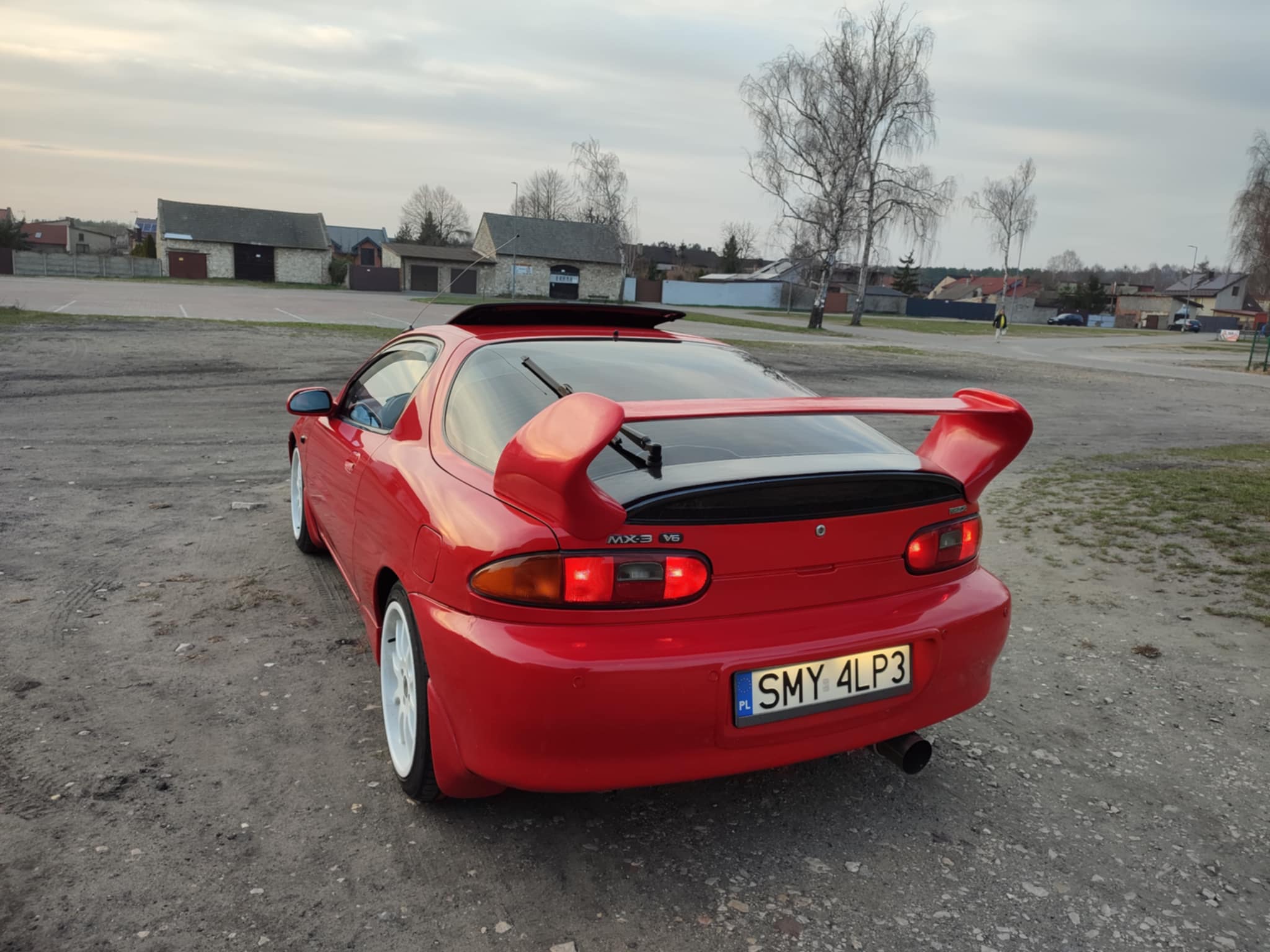

Postprzez freestylee » 29 mar 2025, 19:32
Z racji braku czasu , oraz innych spraw , Mazda wystawiona na sprzedaż, żal bo auto podaje ,wymaga w sumie nie wielkich nakładów , ale życie..
Ogarnąłem trochę pod maską ,wizualnie folia oraz wlepy wyleiciały i auto prezentuje się tak:
