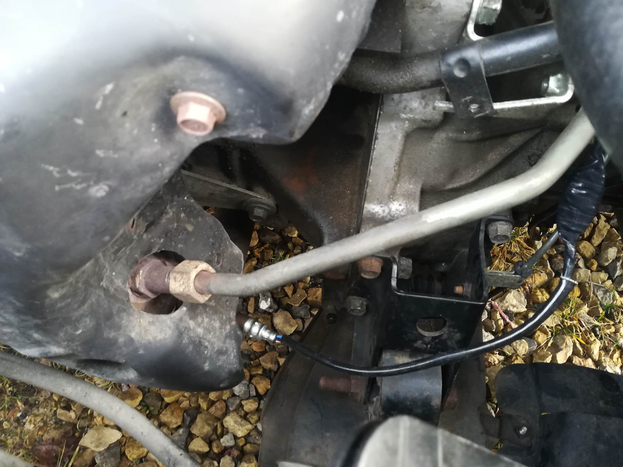

Wspomaganie na krótkim obiegu doraźnie :)

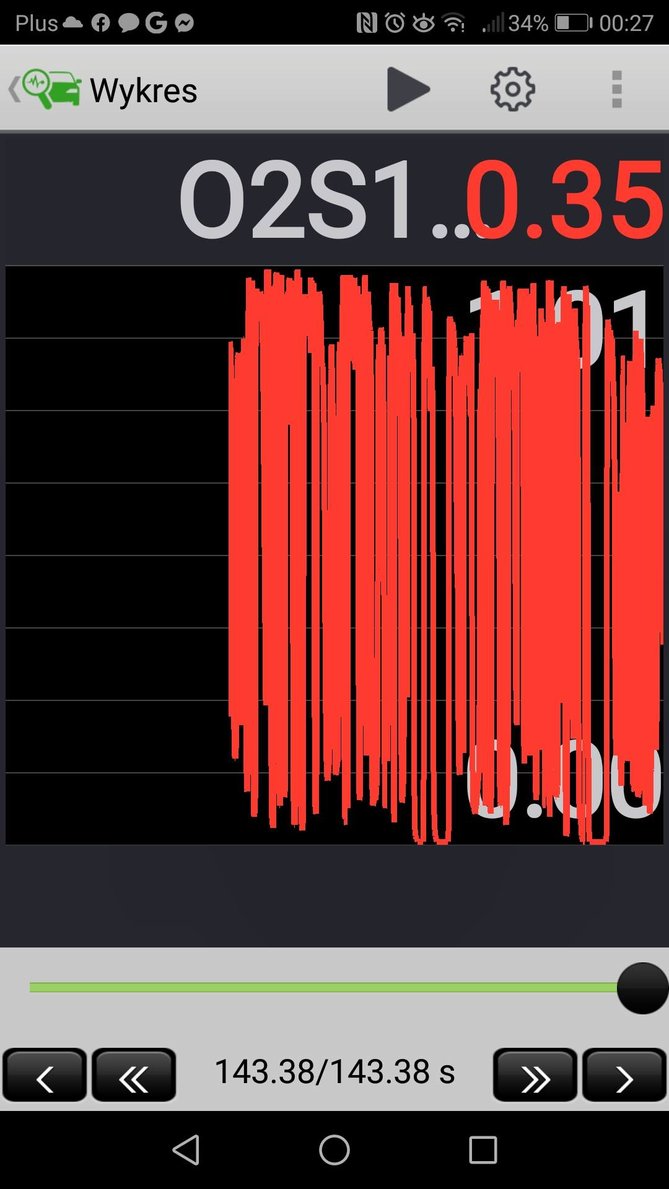

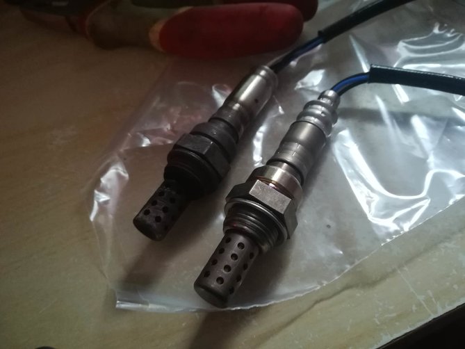

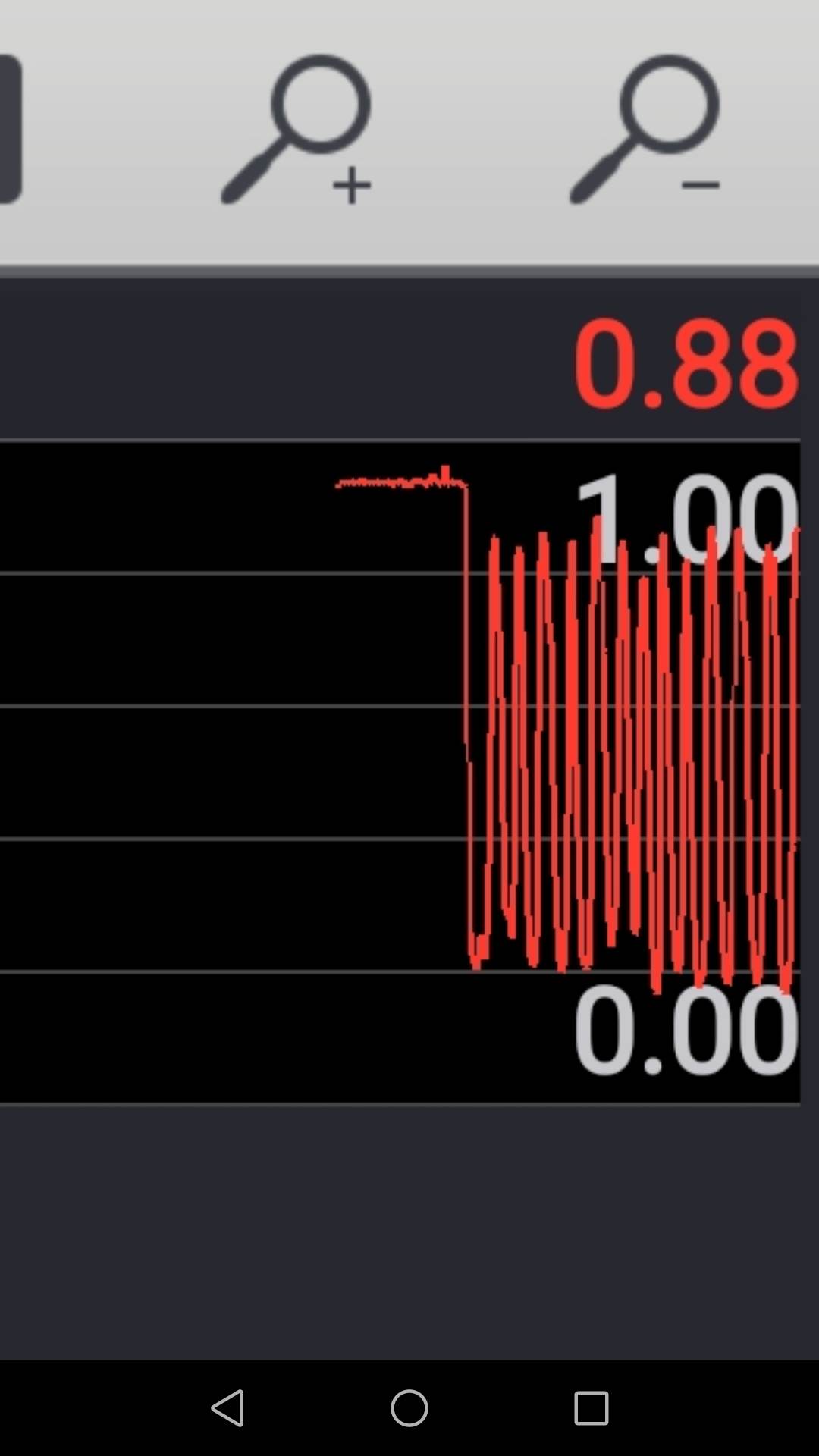

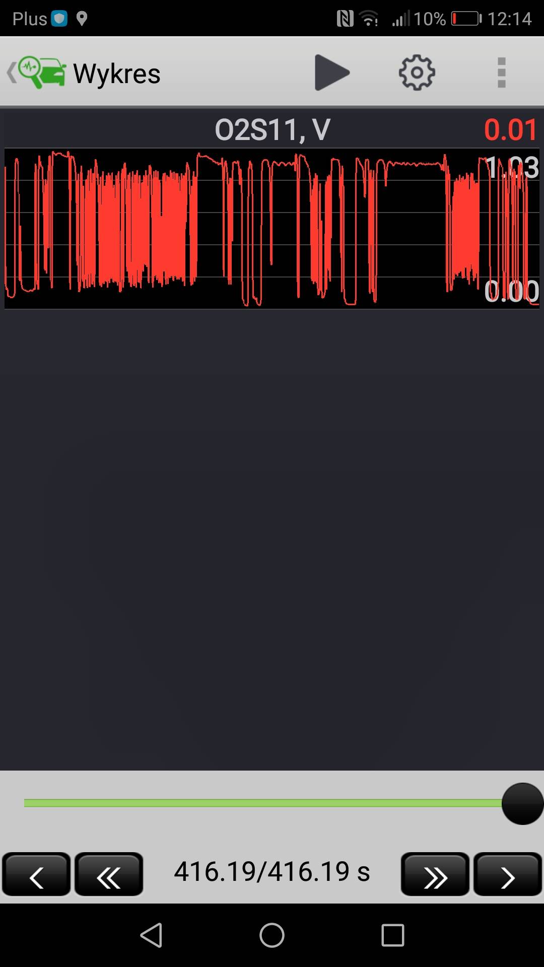

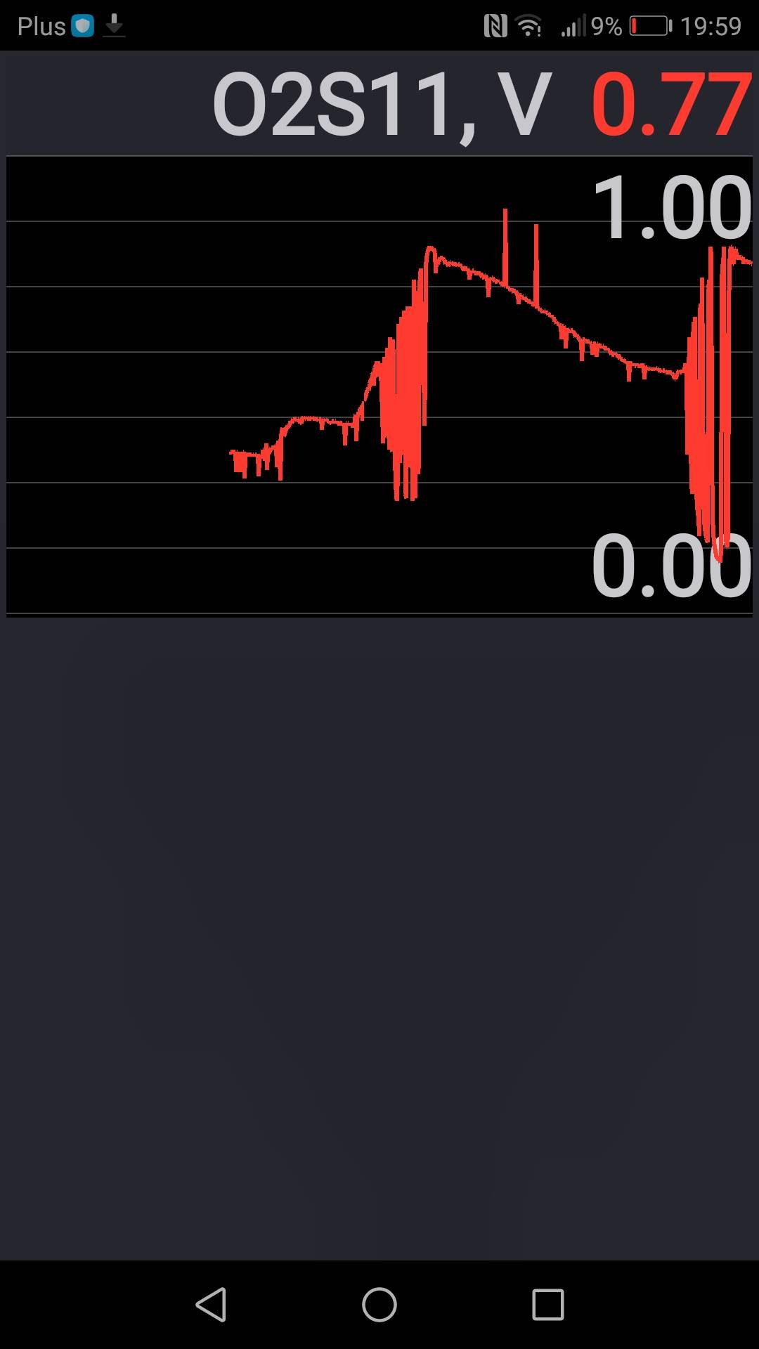

Wykresy.. Sonda Lamba na wolnych obrotach stała w miejscu , w czasie jazdy coś tam rysowała ale w bardzo dużym zakresie, także zamówiłem i wczoraj wymieniłem sondę.

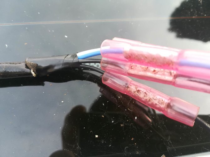

Przepustnicę zrzuciłem bo falowała na obrotach oraz potrafiła zgasnąć przy wciśnięciu sprzęgła.. <co?>

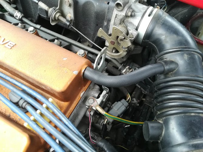

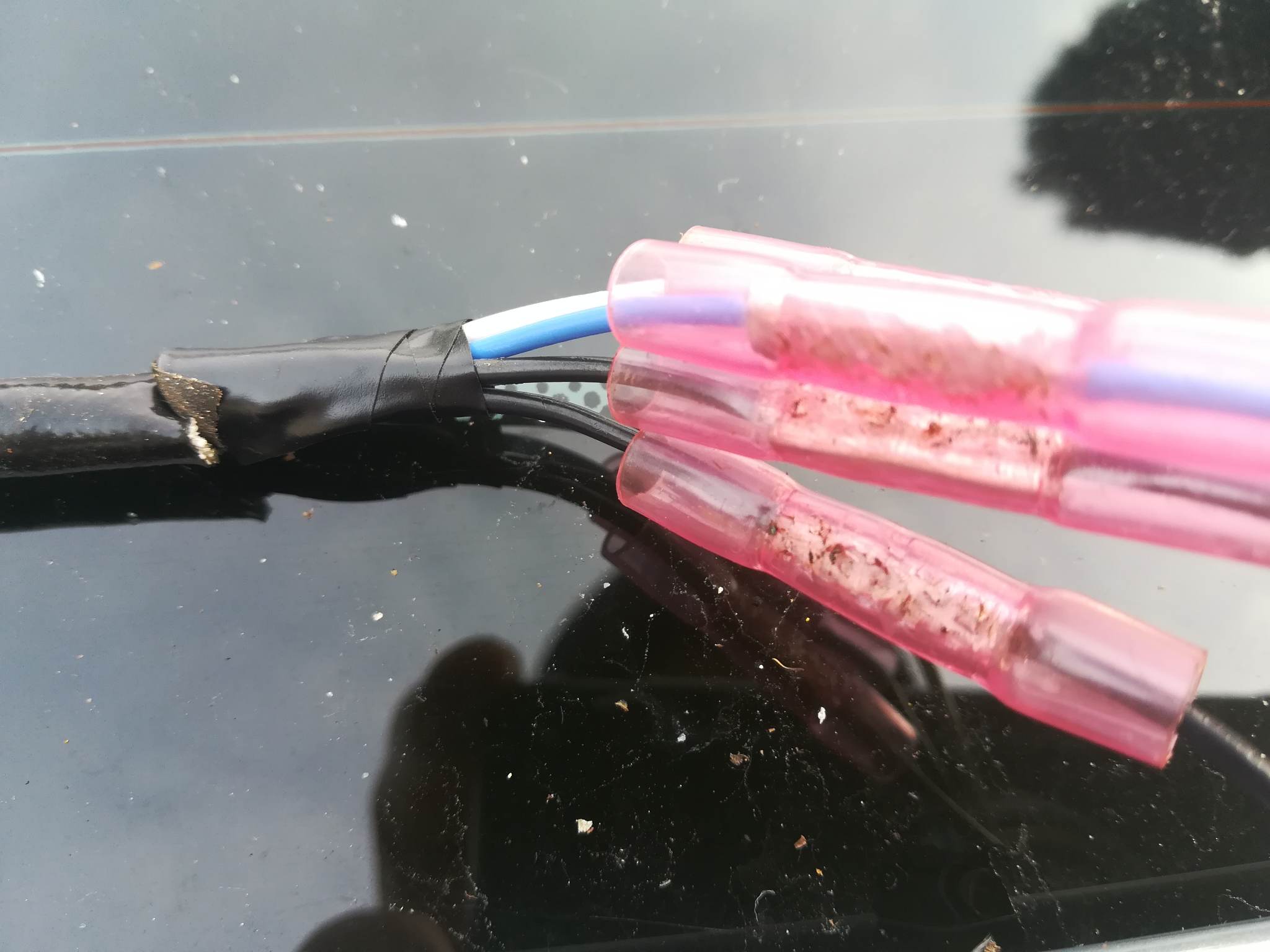

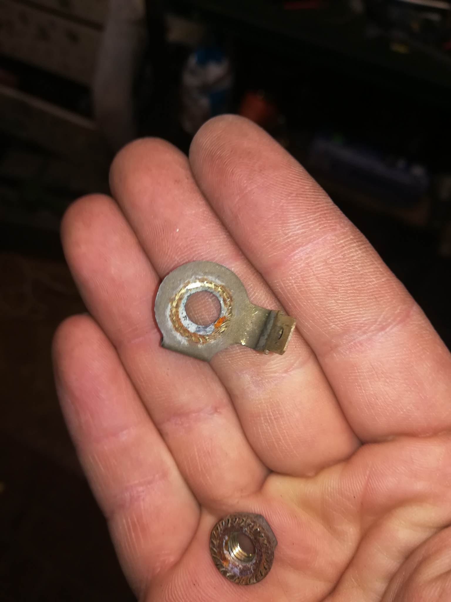

Przy sciągąganiu dolotu znalazłem odrazu nieszczelność na rurze odmy.. doraźnie naprawione innym przewodem za ciasnym :P , wyczyściłem przy okazji punkt masowy do bloku, oraz umyłem silnik z przodu bo było zapocenie , nie wiem czy stare czy nowe <co?>

No i po szybkich testach dziś , nie faluje , nie gaśnie , nie trzęsie na wolnych , sonda pracuje i rysuje ładny wykres co ważne od ok 70st płynu zaczyna pracować ,a nie stoi sztywno.

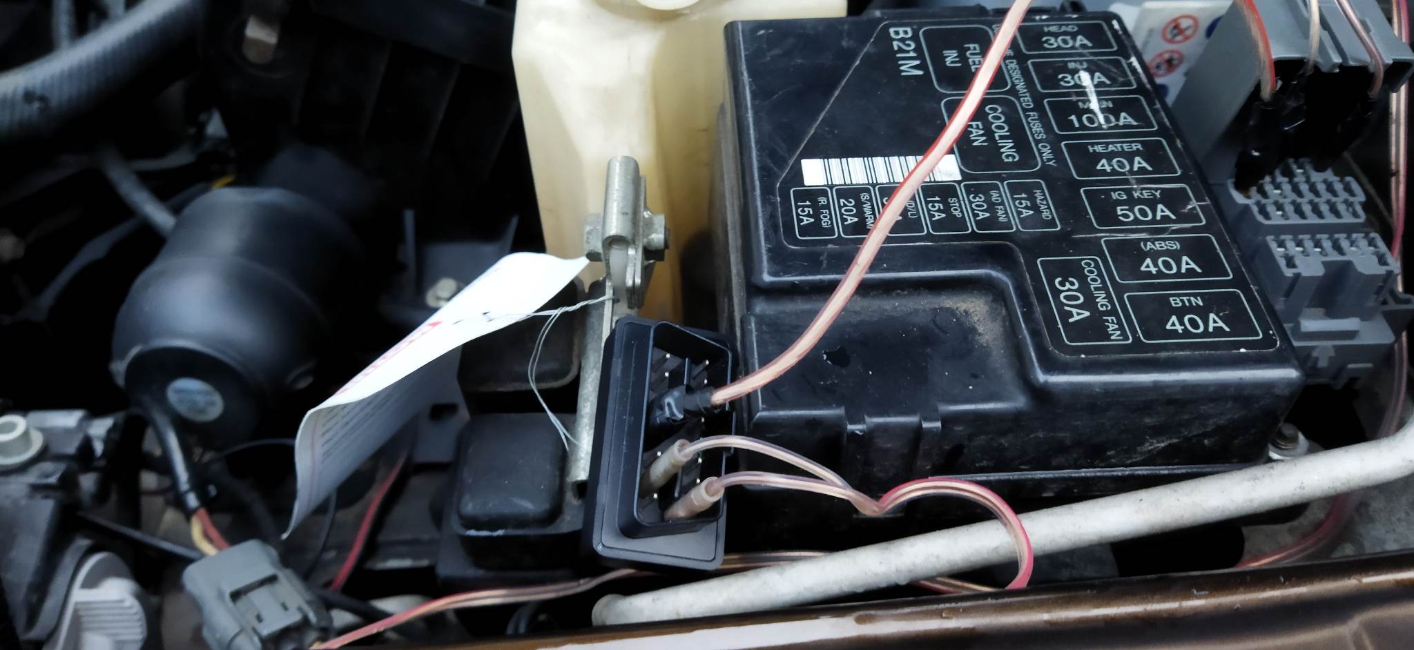

OBD , podłączenie

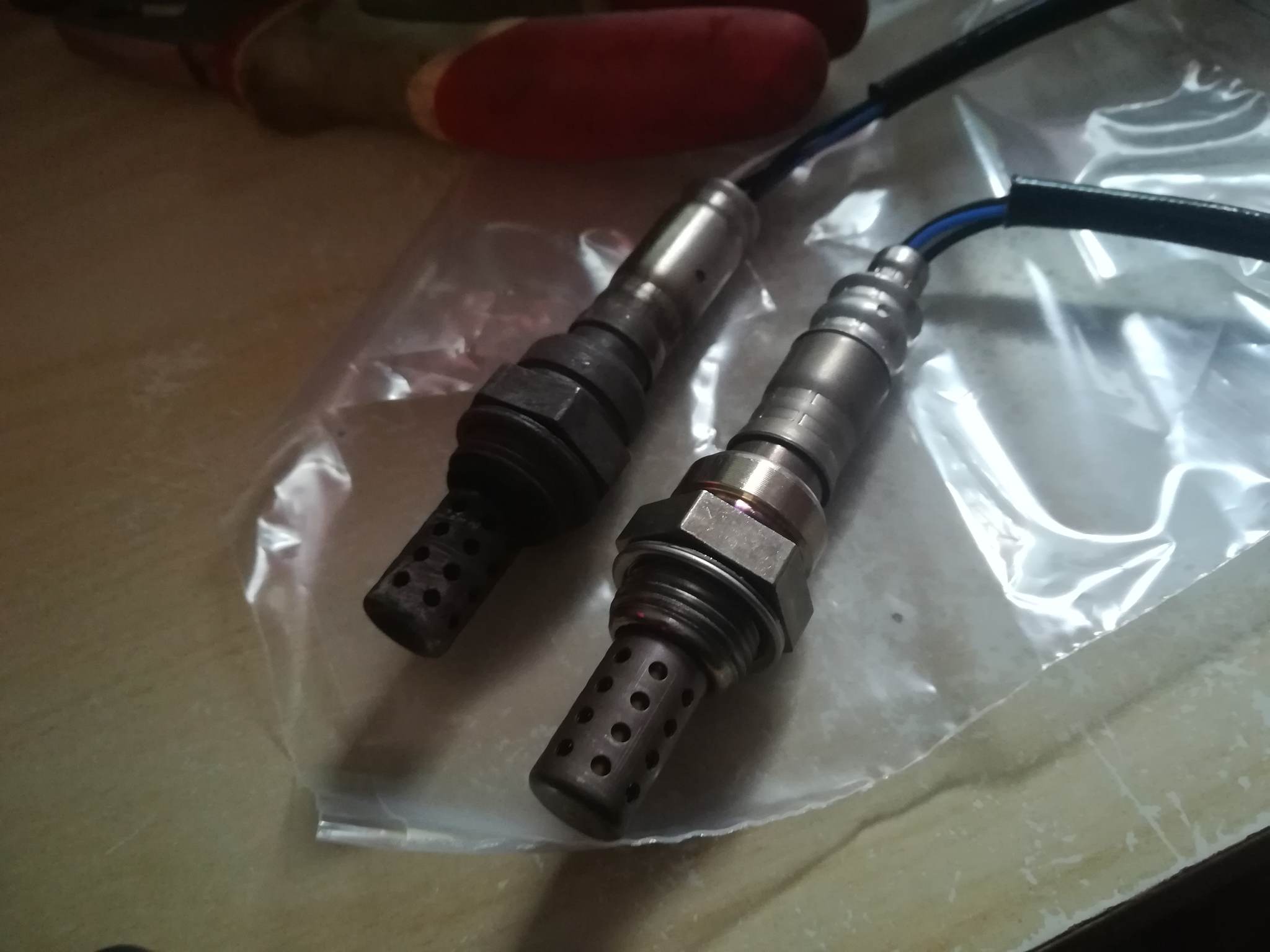

stara sonda

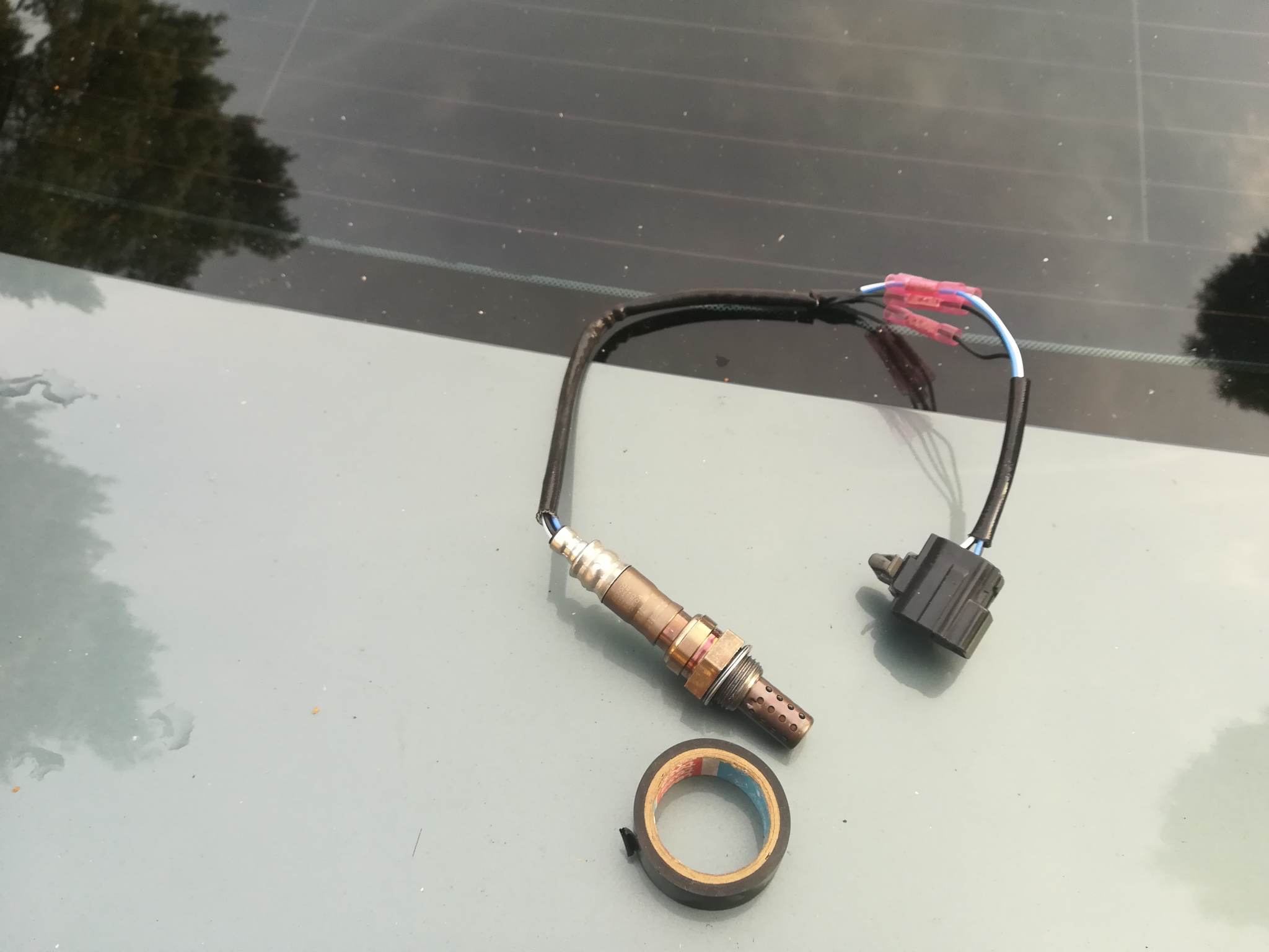

nowa sonda DOX-0109

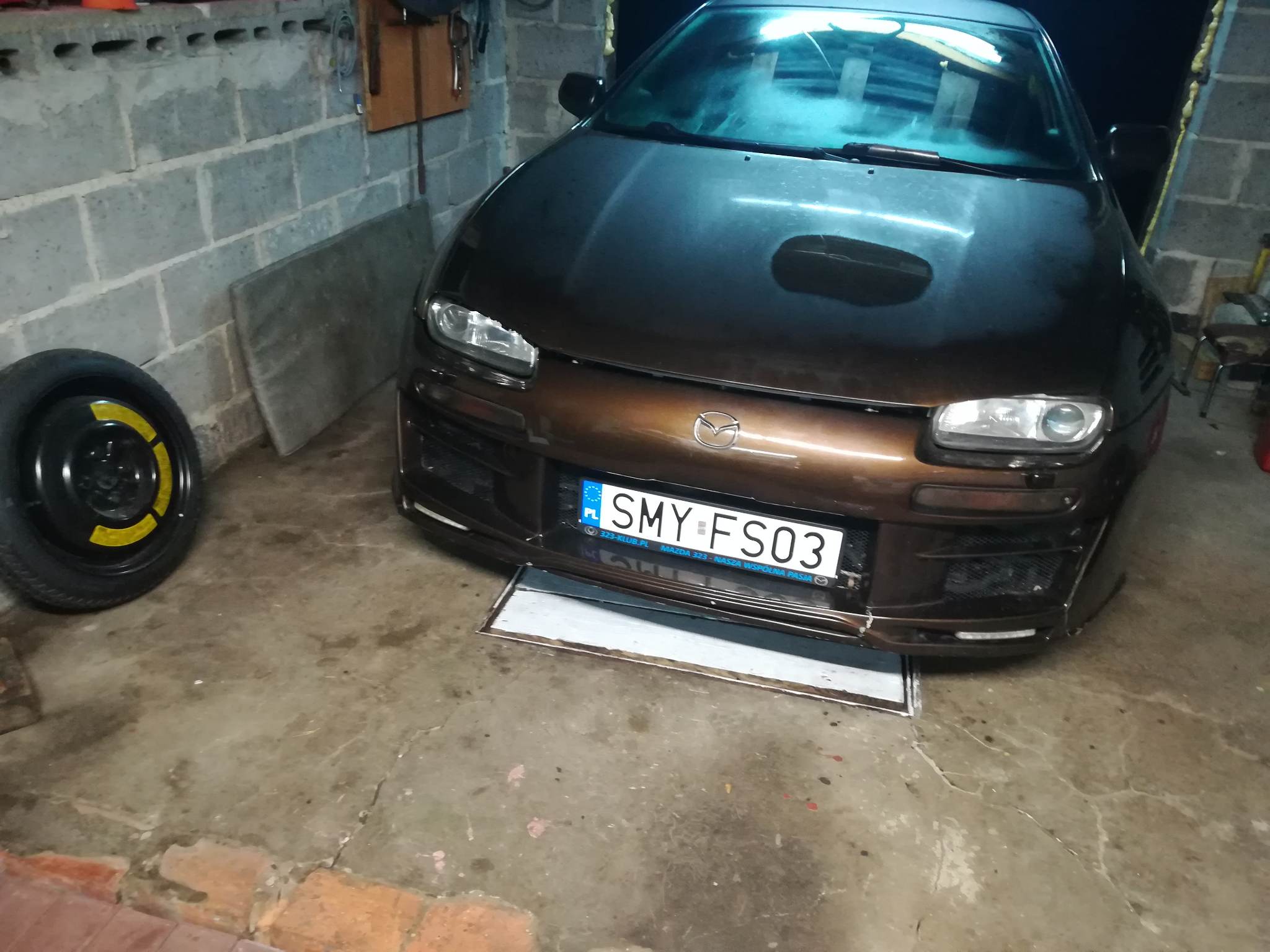

Wjazd dziś do garażu co by podłubać termostat niepotrzebnie , Przepustnicę ;)
nowa sonda górna w czasie jazdy , dolna podczas rozgrzewania , po czym sonda zaczyna pracować ,nie jak poprzednia stała w miejscu.
nieszczelność..

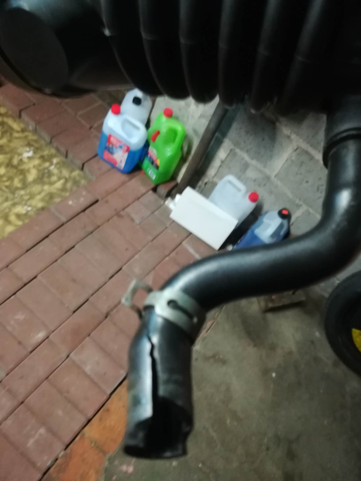

Dolot uszczelniony ,wymieniony przewód odmy.

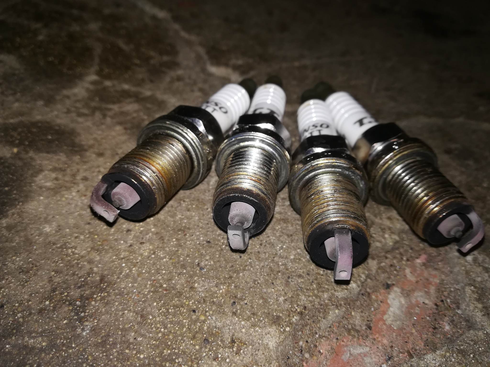

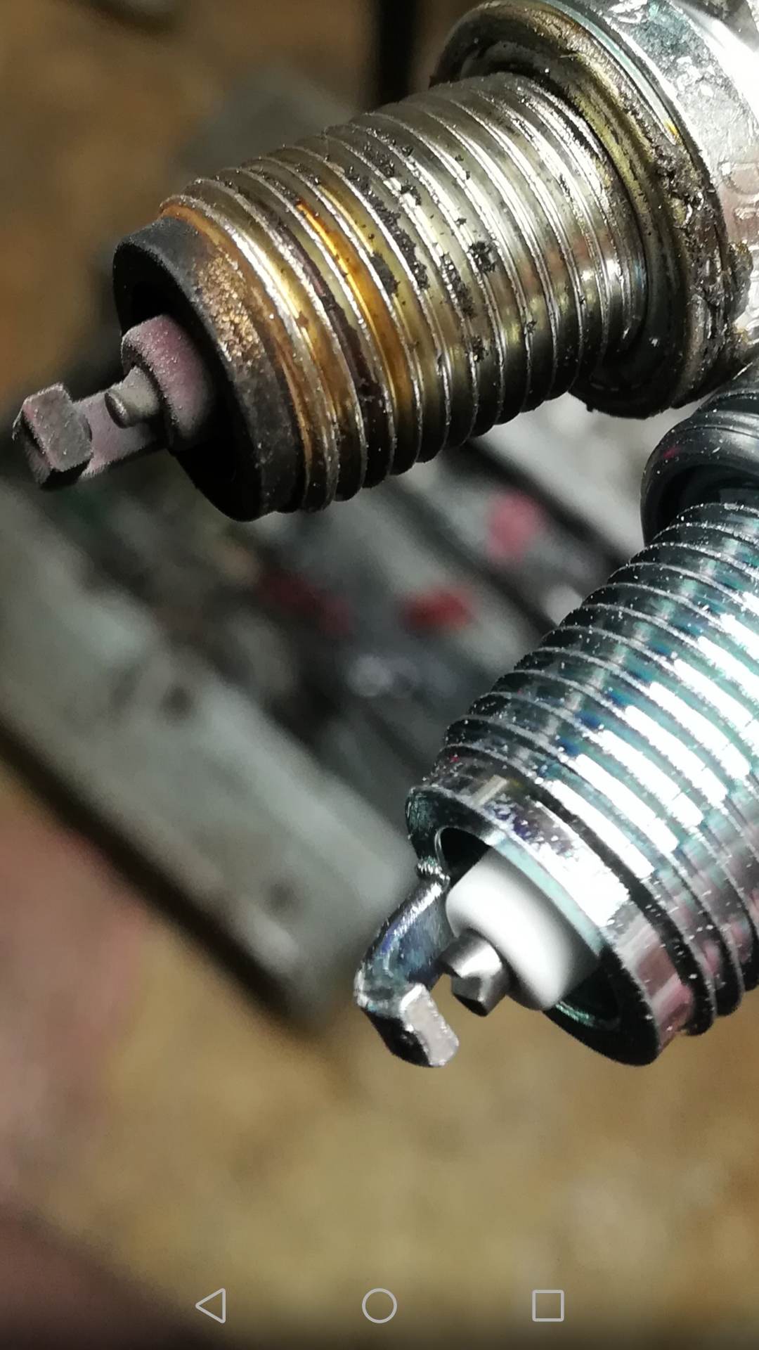

Nowe Świece NGK

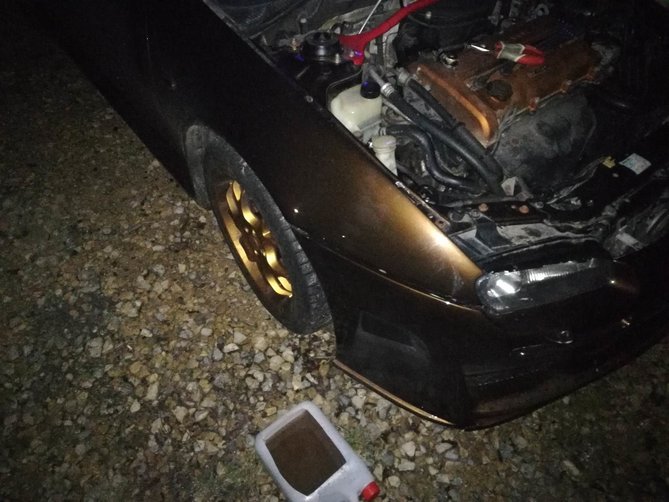

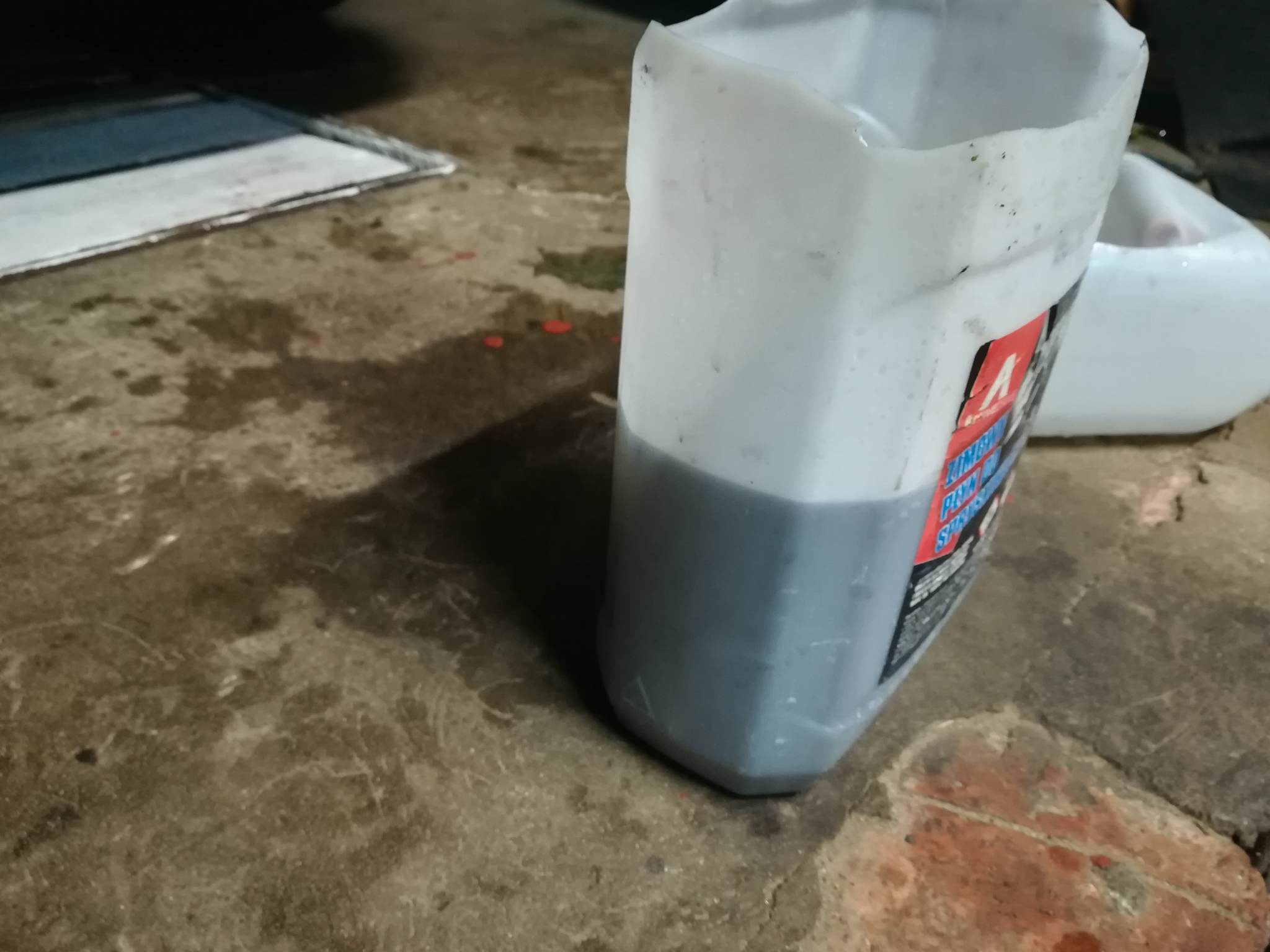

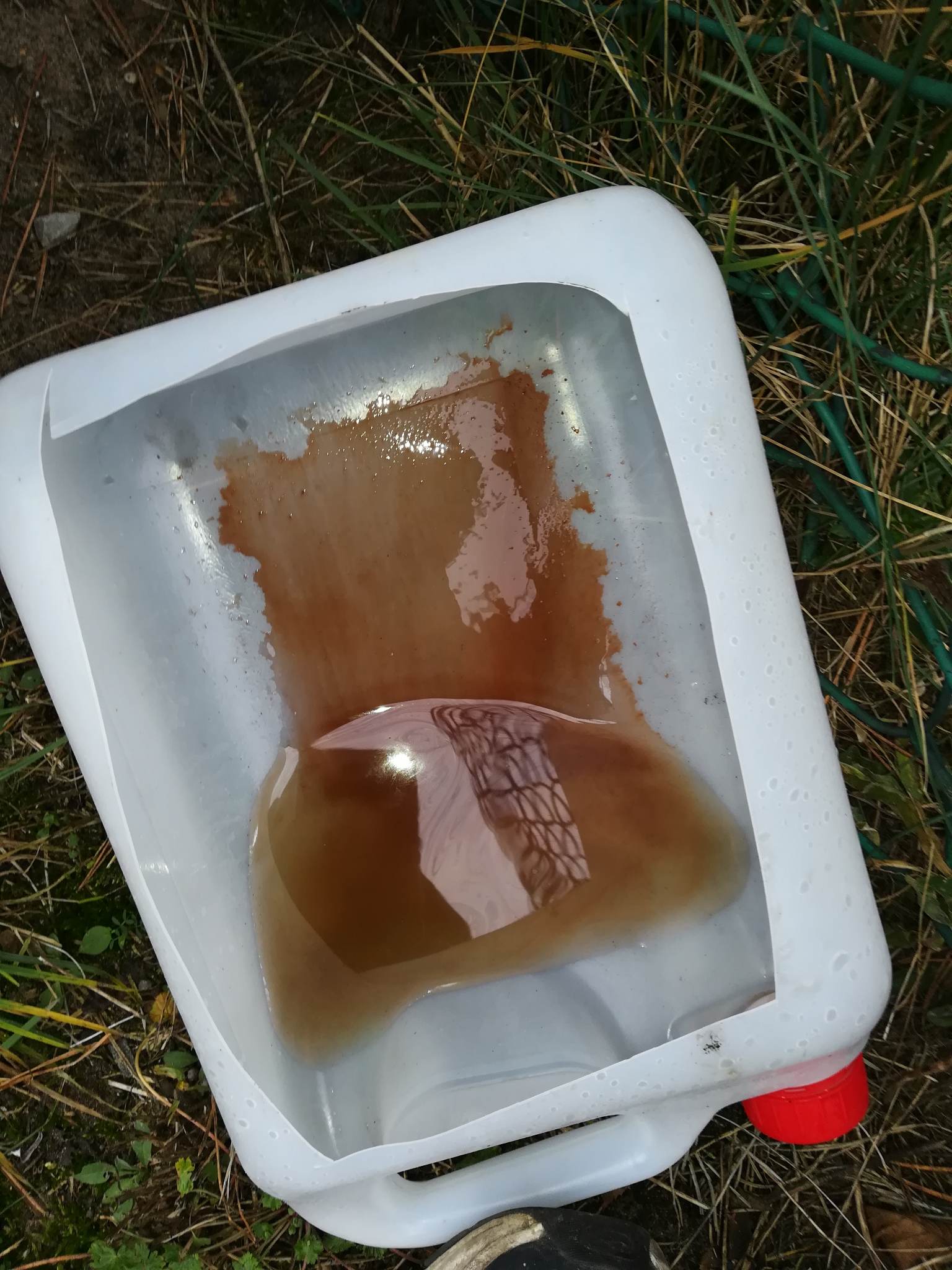

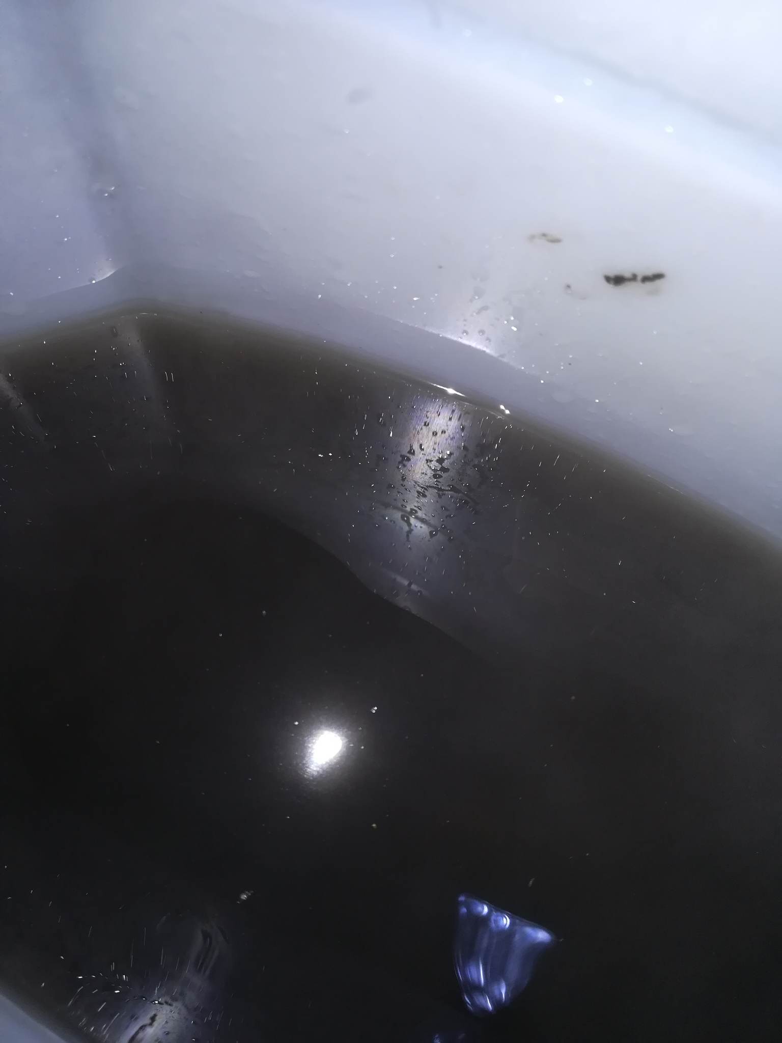

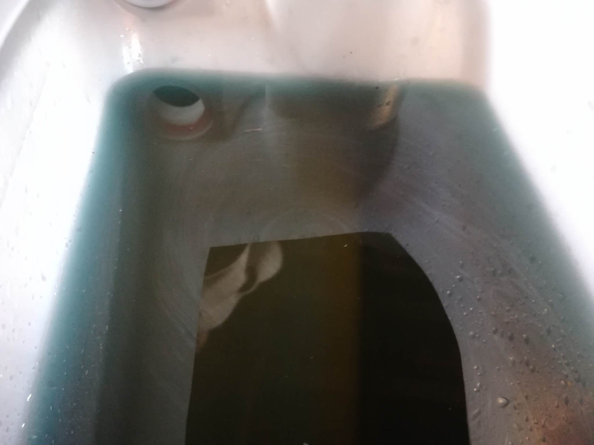

Zlany płyn chłodniczy tfuu bagno zlane.. 3x już i nadal zalane jest wodą demin,,,
Płucze się układ, rano zlewam calość i leję płyn już , i tak trzeba będzie powtórzyć te płukania.. :|

I jak mazda była zalana wodą żeby się przepłukała przez parę dni na destylowanej po płukance... yhym 8 godzin udało się żeby była na wodzie.. i zrobione ok 40km na tym po płukaniu z resztek płukanki.
Tak ok 2/3 w nocy zrobiło się na zewnątrz -3st :|
Poszedłem zlać wodę żeby nie ryzykować że coś rozsadzi jakby temp. spadła niżej do rana.
To sama woda demi po dwóch płukankach ,nie jakichś silnych...
Zmuszony byłem zalać w nocy układ płynem, jest co płukać jeszcze w tym aucie <co?>

Ostatnie spalanie 10.4l/100km.. sprawdzając sondę znów programem na wolnych sonda znów stała :|

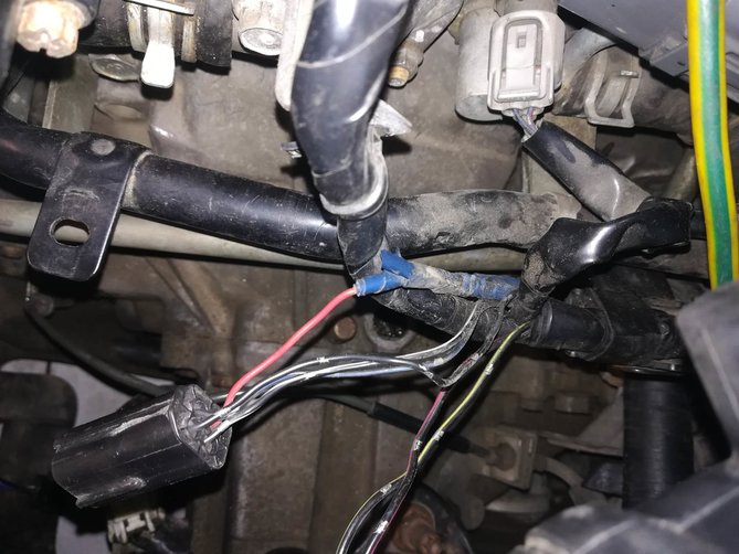

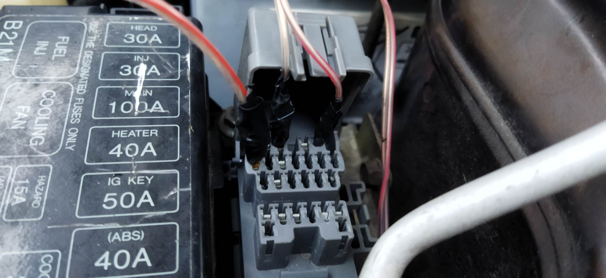

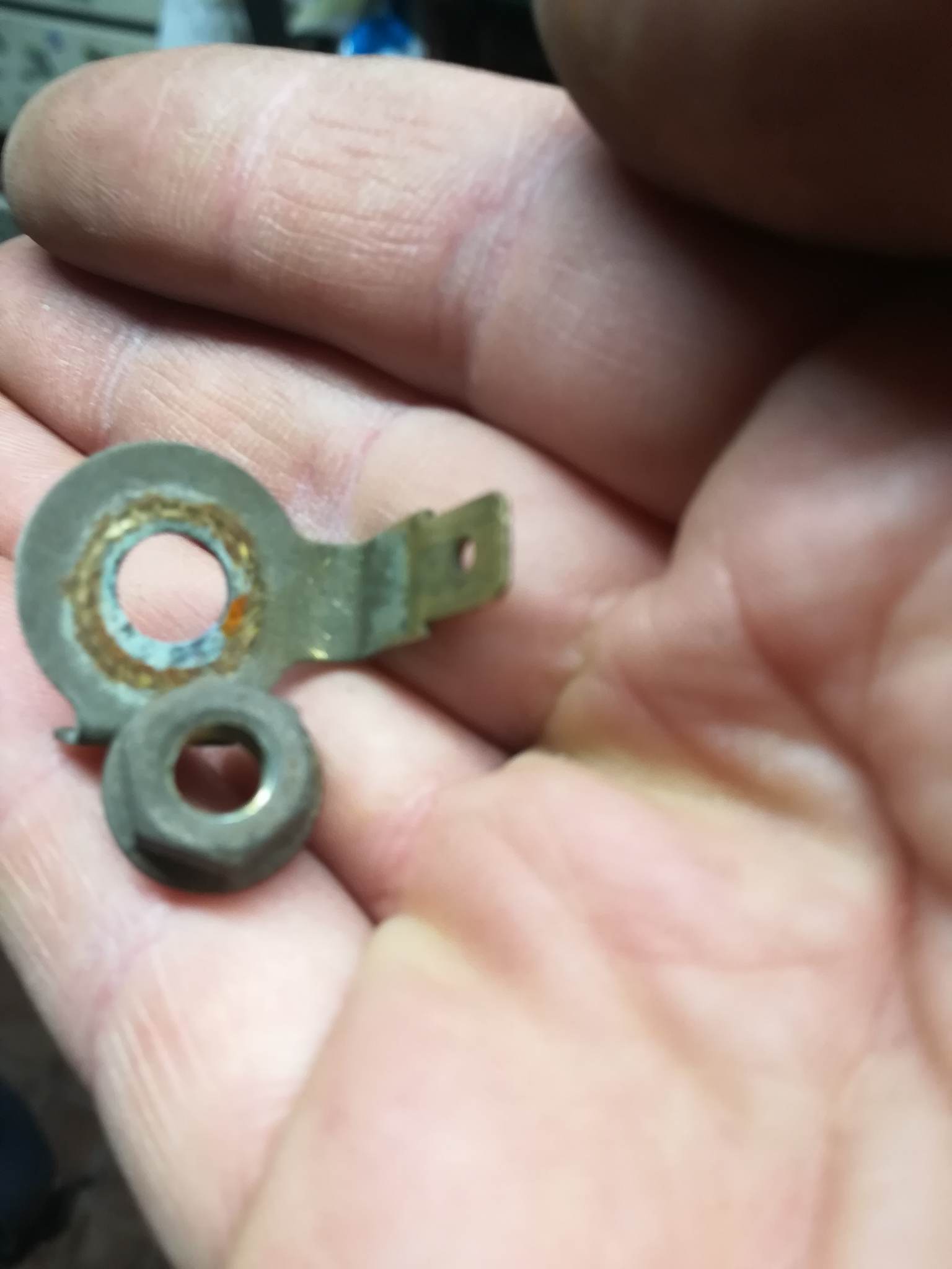

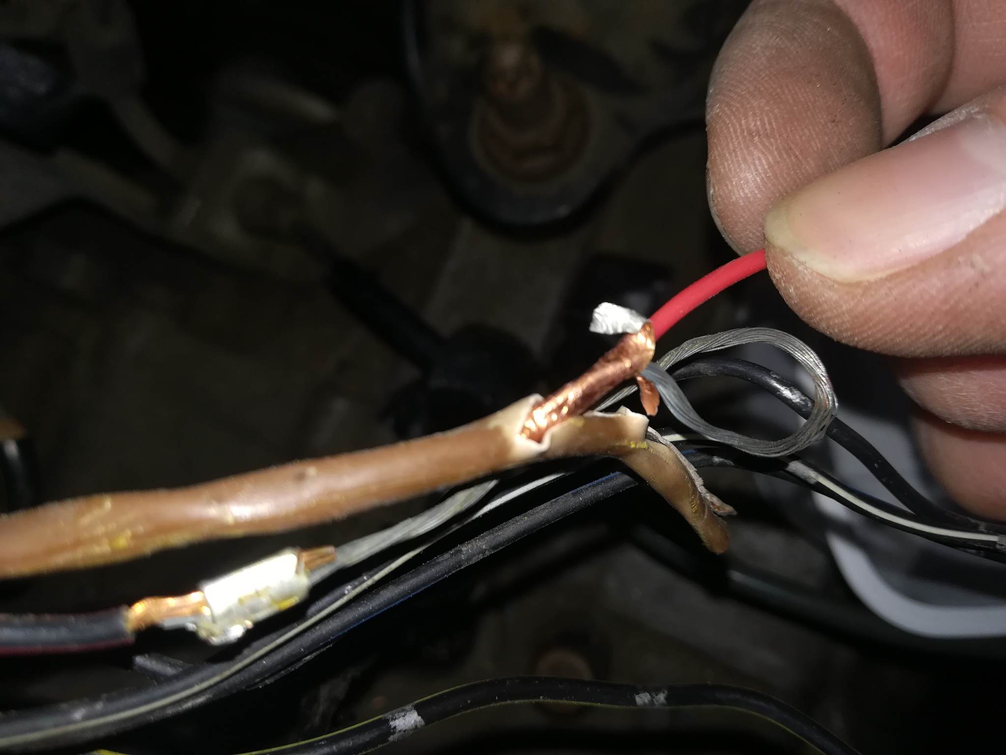

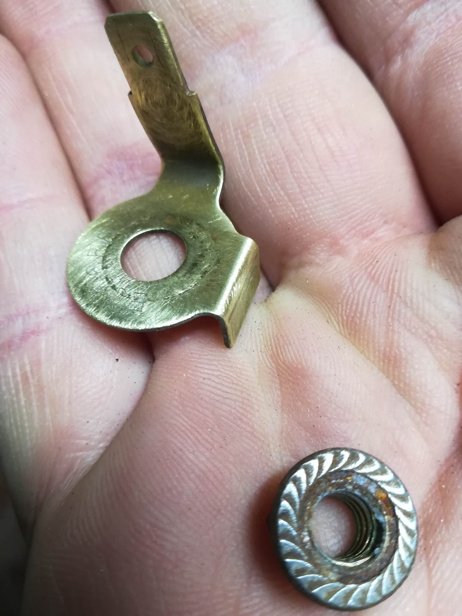

Trop wiązka, wyglądało mi to na przeróbkę... Okazało się że to fabrycznie tak ma być ( czyt. zepsłułem , i zaraz naprawiłem).
Wyczyściłem jedną masę jeszcze oraz ustawiłem wolne obroty na książkowe 750 według komputera,oraz ustawiłem poprawnie śrubę bypass bo była skręcona do zera (tak zrobiłem ja , bo przed tym mazda gasła na trybie serwisowym.)
Co się zmieniło ?
Wolne obroty są stabilne, sonda pracuje dużo lepiej (mimo że ruszałem wiązkę.. :/ )

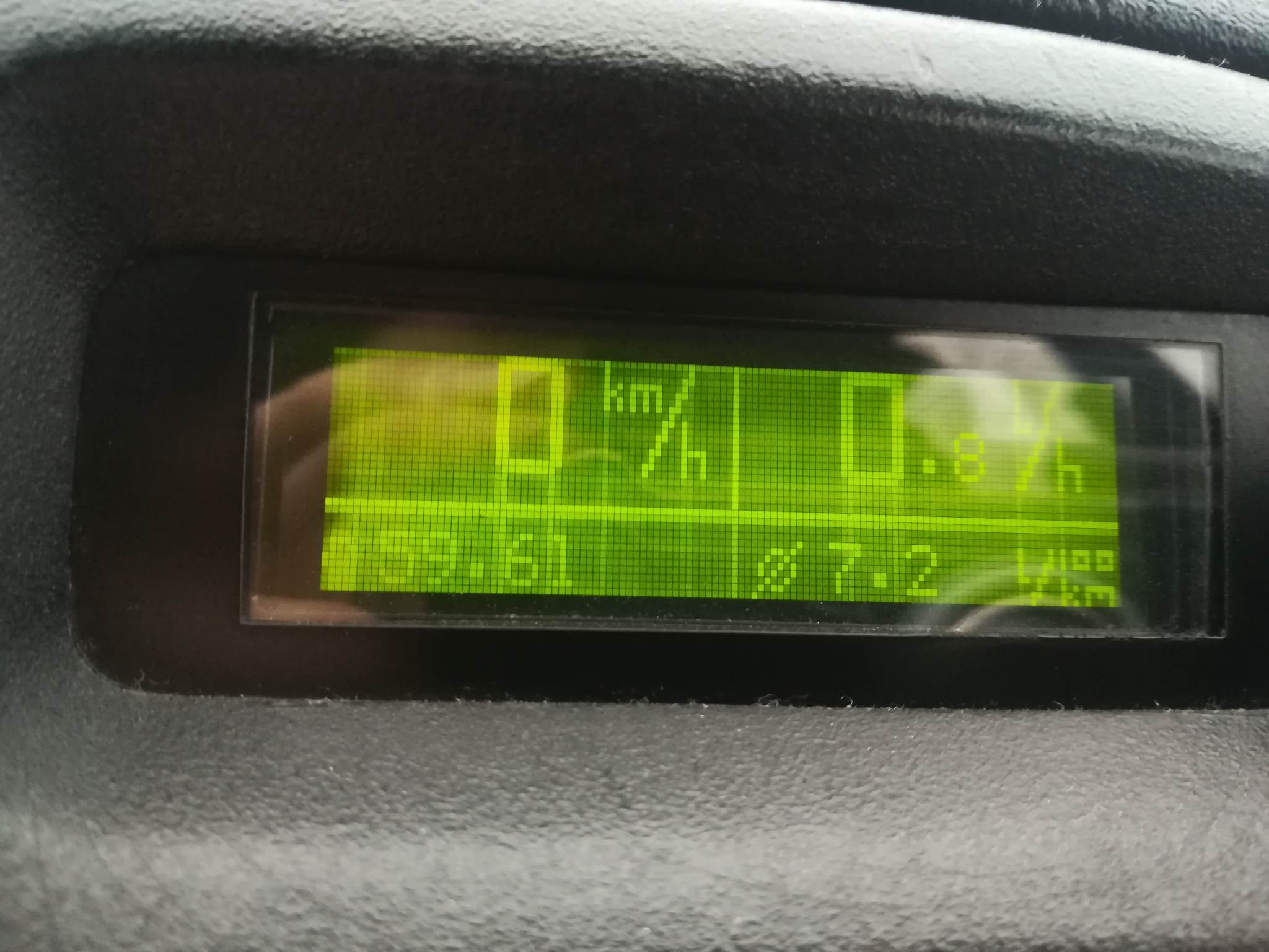

No i po tych zmianach wyzerowałem komputerek i zrobiłem dziś mazdą 40km do pracy spalanie z komputerka 7.2-7.3l , zobaczymy za dwa dni na stacji.
masa
Ładna masa ;)
przy delikatnej jeździe.
