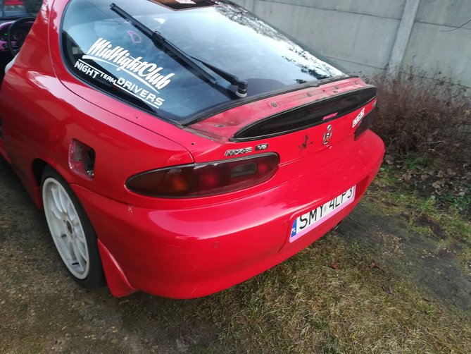

Postprzez freestylee » 18 sty 2023, 23:27
i się sprawa posypała ze spojlerem :| <płacze>
Dzień po oddaniu zadzwonił lakiernik żeby to przyjechać zobaczyć (była ofoliowana częściowo)..
No i lotka przyszła z dziurą na łączeniu elementów + krzywa byłą o ok 1-2cm na równym położona.. , Dociskając palcem rozłaziła się na łączeniach <dupa> <dupa> <dupa> <dupa>
Lotka odesłana do producenta... <płacze>
Założyłem jak było przed starą lotkę.

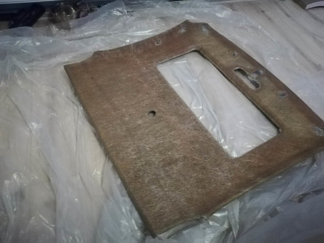

Sufit materiał przypominający alcantarę może nie odklei się jak poprzednio, słupki oraz plastiki struktura do plastików (w sumie git wyszło).

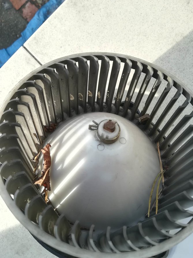

Zabrałem się za wentylator kabinowy , bo nigdy tam nie zaglądałem.. , A i drgało wszystko jak był włączony na full.
Demontaż, i pełno syfu , ciężko było zdjąć sam wiatrak z ośki , ostatecznie się udało :D
Następny plan, szukam żaróweczek w przyciski i muszę je wymienić :P
tu i tak tylko 20% tego co było w środku przy demontażu
Po paru próbach udało się go bez uszczerbku zdjąć , bo takiego brudu szmatką nie usunie.
Jak nowy! ;)
tu udało się w 50% pozbyć syfu, muszę zrzucić podszybie żeby się tam dostać. ;)
