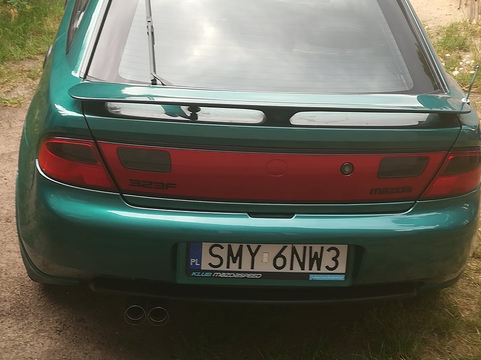

Caroleck'owa blenda poszła do garażu i wyrwałem po taniości ori... I zrobiłem to.. <co?> <co?>
Uczucia mieszanie , no ale,na Osace,w prawie serii tył mi się spodobał nawet.
Co dalej z klimą ?
Osuszacz ,Nowy w sklepie okazał się inny.. :/ Zamówiłem w FoxRzeszów po nr. Vin i ma być do środy u mnie. Ciekawostka zamiennik 50zł ,kto zgadnie ,ile kosztuje Ori Mazdy ? ( o ile by był dostępny na rynek EU)
Wczoraj mazdę trochę wymyłem,przygotowałem do BaMeet II , Do tego lekko przetarłem kolektor i pokrywę. Przy okazji zmieniłem najbardziej wywaloną tulejkę wybieraka,luz jest duży ,ale mniejszy niż był. Poduszka silnika zerwana ,na 100%, po zlocie,zrzucam z auta i leci na reklamację a ja muszę coś wymyślić ,bo każda jedna z używek jest zerwana :| :| :| :| Prawy przegub wew. ma już luzy <dupa> <dupa> Będzie drogo.. Opony przód od gleby, ścięte od zewnątrz.. Powoli ,ogarniemy.
Jutro rano ,mazda leci do majstra od klimatyzacji ,do piątku ma mrozić! <serduszka> <serduszka>

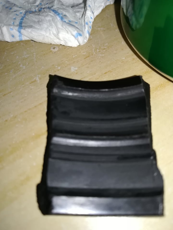

Co do wybieraka skrzyni to juz Ci pisalem na grupie Fb co masz rozwalone. Sam mam u siebie to rozwalone i mozesz milion tulejek wymienic nie pomoze. Caly wybierak musisz wymoenic na w miare malo zuzyty, zeby ta guma nie byla rozwulkanizowana przez ,ktora przechodzi drazek lewarka.
Co do osuszacza to pewnie 10x tyle co zamiennik.
I mowie tam wielkiej roznicy nie ma i bank da sie go zalozyc , no ale coz jaki majster takie podejscie.
Opony wytarte od gleby <co?> , wiekszej bzudry nie słyszałem, zrob dobrze zbieznosc na +/– 1 i gwarantuje ,ze zrobisz 50tkm i bedziesz mial opony rowno wytarte. Ja swoim gruzem zrobilem 220tkm na glebie i nie mialem nigdy zjechany opon bardziej z zewntrz czy wewnatrz. I tez dosc sporo jezdzilem na gwinicie.
Kupiles uzywke przegub? Dales smar na wieloklin? Czesto na tym sie wyrabia albo masz łożysko wywalone na podporze .
Osobsicie wg mnie lepiej cała półoś kupic i masz pewne , ze bedzie jezdzic.

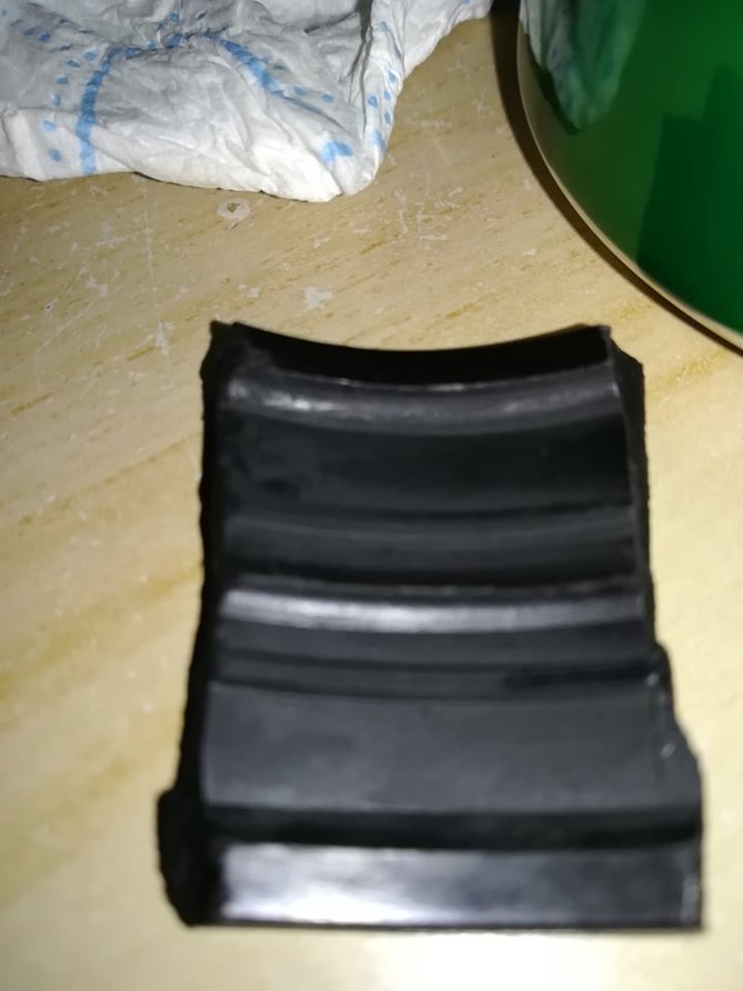

Tulejki zrobię,jak wymienię poduchę silnika, w tym momencie mam efekt sprężyny i napina się wszystko ,jakbym wsadził nówkę tulejki i wybierak zwulkanizował nawet,to po mieś musiałbym znów to wymienić.

Fakt ,dziś z majstrem sprawdzaliśmy kąty pochylenia,i są tak małe właśnie, to jest niemożliwe aż. Muszę zrobić zbieżność.
Przegub,ustalę w przyszłym tygodniu jak będę miał auto na kanale i nowej poduszce silnika,wtedy zajmę się półośką.

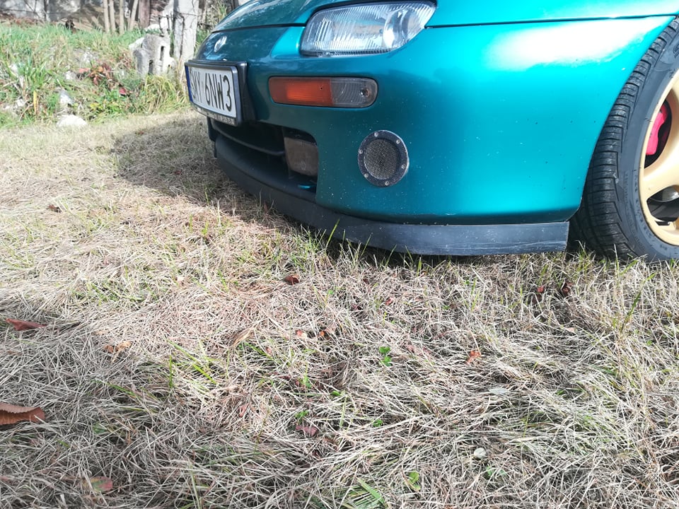

Dziś auto złożyłem do kupy,wsadziliśmy ori dokładkę GT, ciut lepiej spasowany zderzak ,ale bez szału.

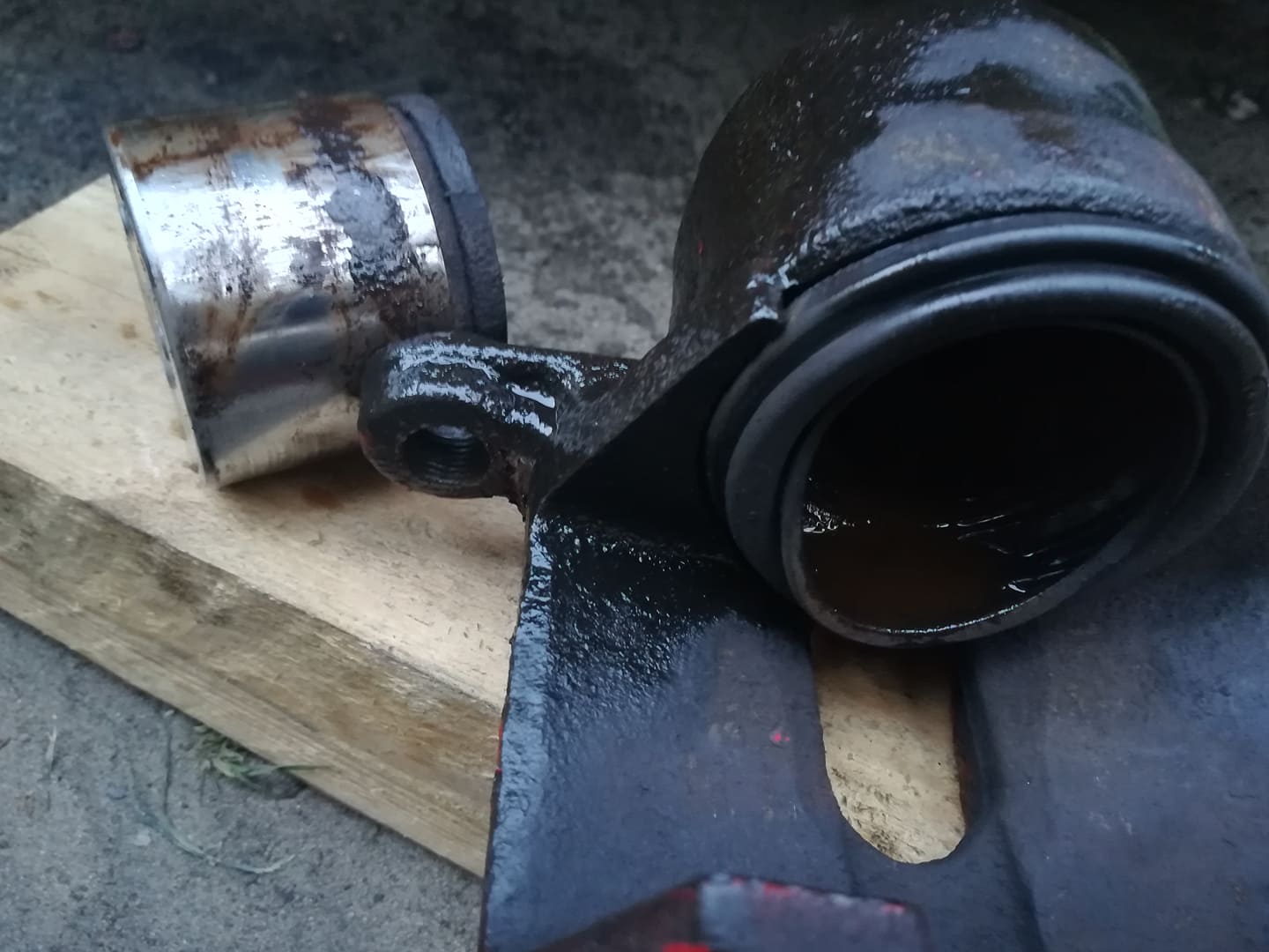

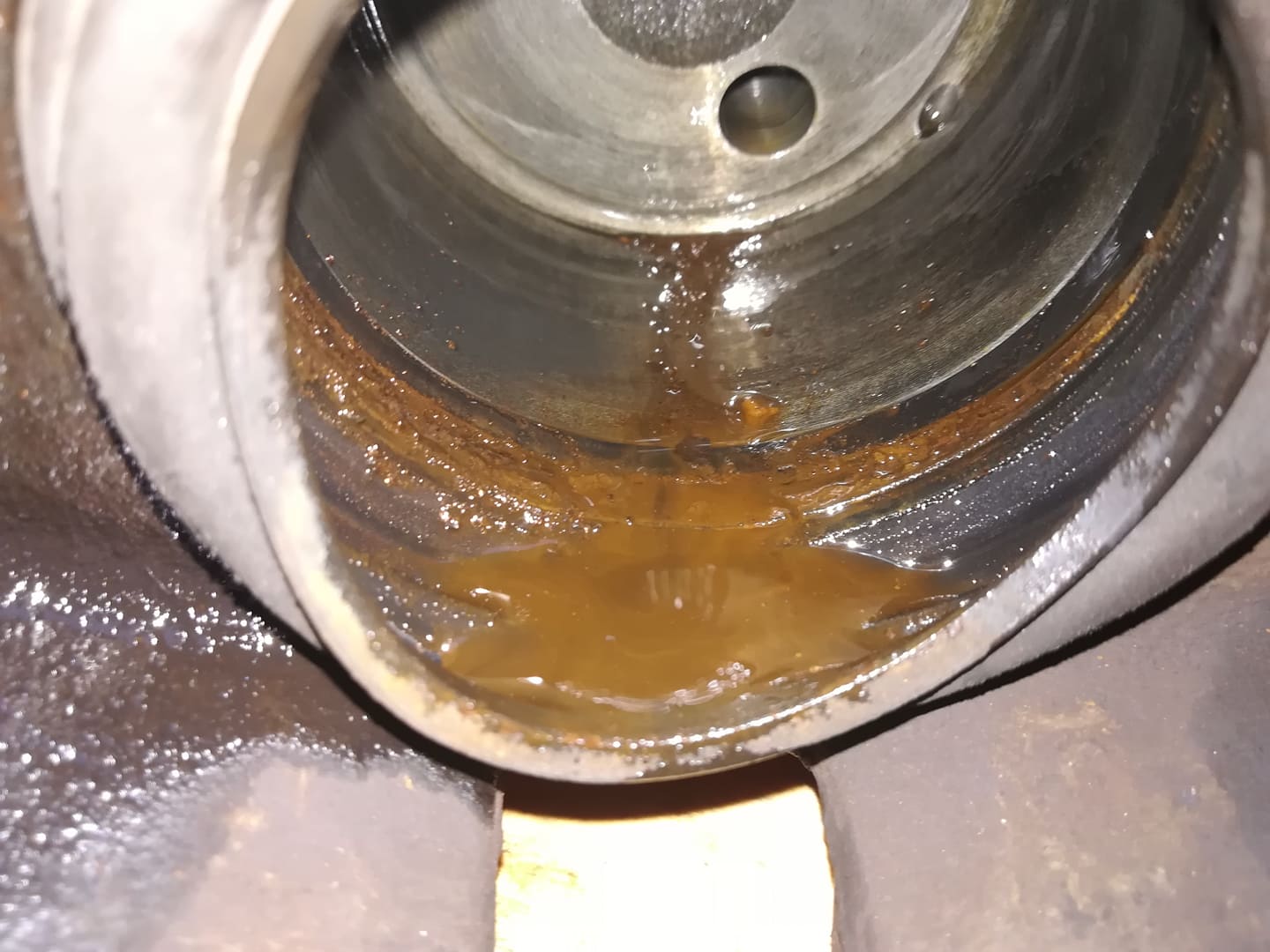

Do tego wysypał się zacisk prawy przód ,dawał jakieś tam wcześniej objawy,ale że jak coś dojrzę ,to nie odpuszczę.. Na sklepie ,kpl naprawczy z tłoczkiem 2/3 dni czekania , mi na jutro mazda potrzebna , kpl gumek 16zł , nie udało się tłoczka ruszyć na imadle niczym.. Dopiero na aucie bez klocków wypadł... Oczyszczone na szybko,papier wodny 2000, i na weekend będzie okey pewnie, przód jest do roboty niestety.. z zacisku wyleciało bagno nie płyn.
Tłoczek to śmietnik ,z braku nowego ,przeszlifowany papierem wodnym,klocki z prawej strony jak i tarcza bardziej zjedzone niż z lewej ,także oba zaciski do roboty, nowe tarcze/klocki , i ew. przewody to teraz na pierwszy miejscu jest.

Oba przednie zaciski są zrobione na gotowo bez malowania ,bo nie miałem czasu na to ,są nadal w kolorze w który malował je Karol. Wleciały nowe gumy,tłoczki,i klocki które dostałem do auta od Karola,nie słyszę żadnego szurania raczej przy dohamowywaniu.

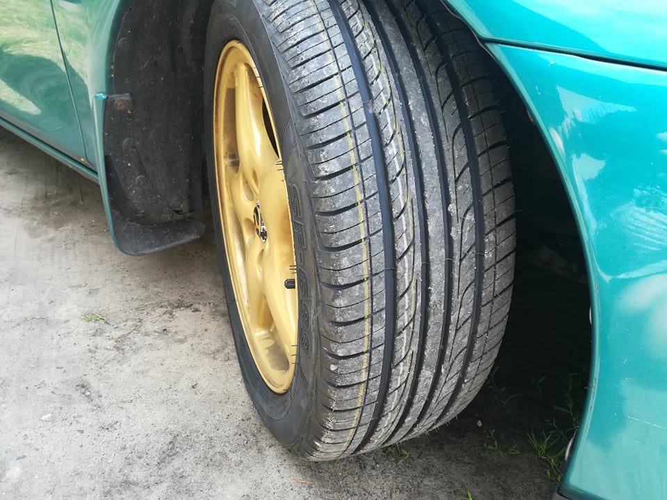

Wleciały też nowe budżetowe opony na przód,stare były w stanie agonalnym

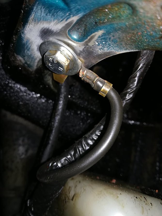

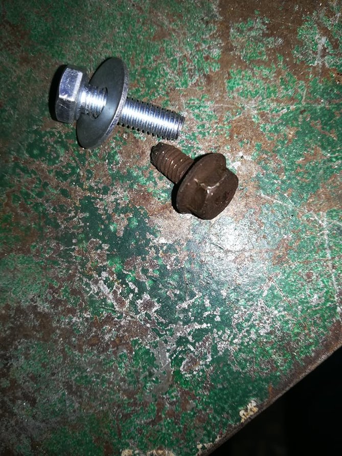

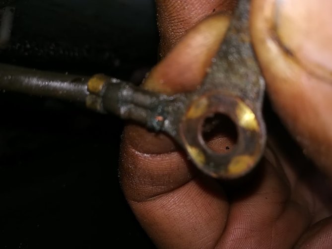

Dziś korzystając z dnia wolnego ,i chyba ostatniego ciepłego dnia w najbliższym czasie –
-Wleciało mleczko K2 na skóry.
-Wypsikałem cały płyn ze zbiorniczka tył i wlałem zimówkę już.

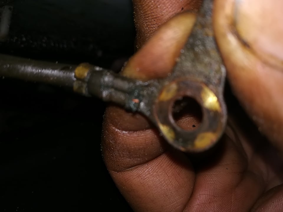

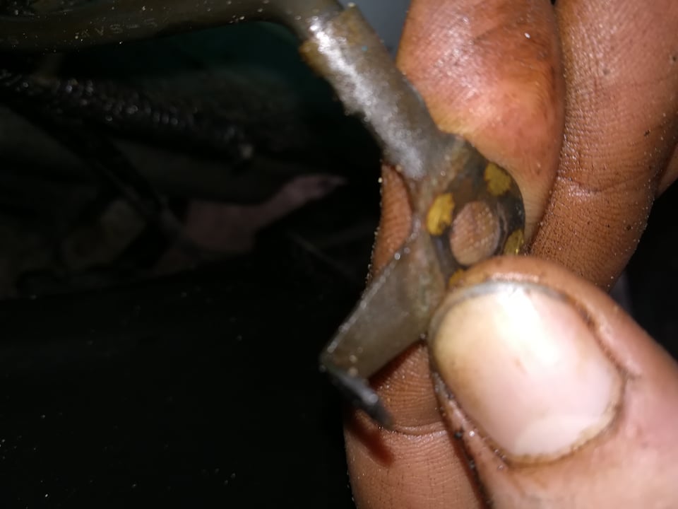

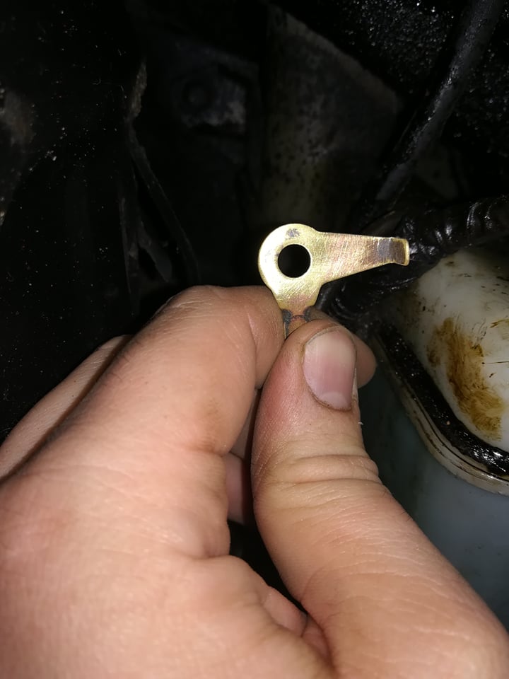

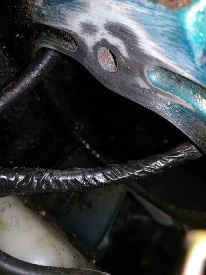

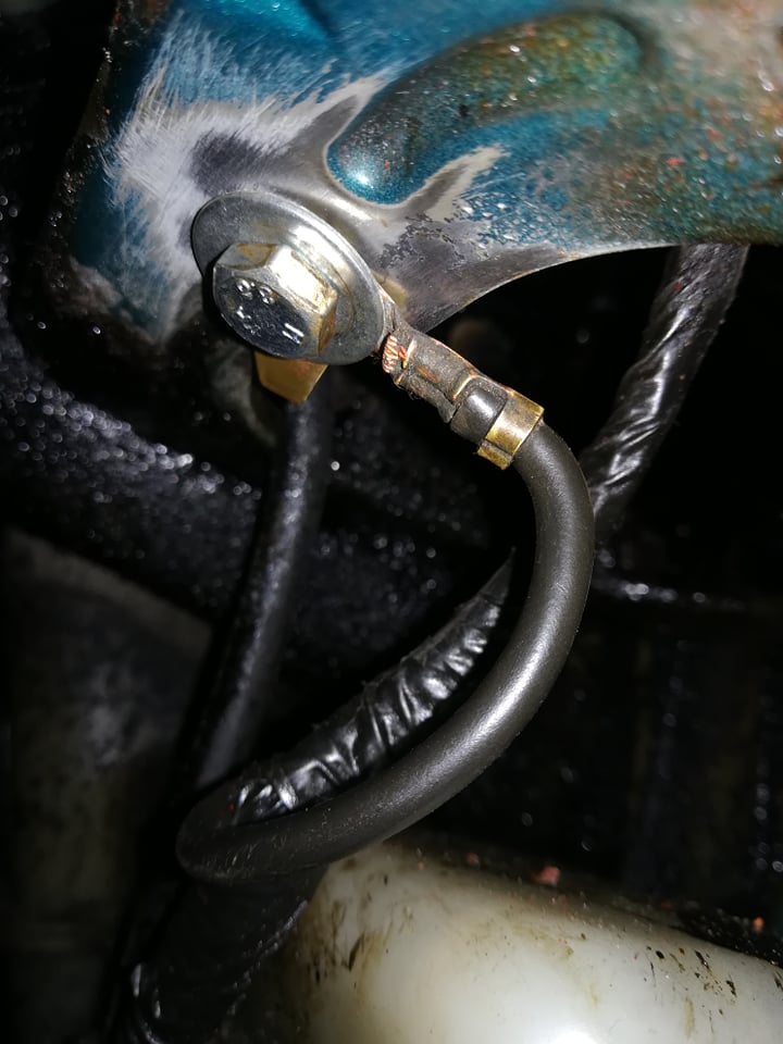

-Stwierdziłem że wyczyszczę jeszcze jeden punkt masowy,o którym zapomniałem,ten pod zderzakiem,który leci pod nakrętkę poduszki silnika. (i dobrze,dawno nikt tam nie zaglądał)-jakoś tak szybciej odpala teraz <rotfl>
Co po przeglądzie się dowiedziałem ? , ruda tańczy na końcówkach progów ,dramatu nie ma.
Może jak Mx będzie robiony ,to zagadam czy by nie ogarnął trochę tej blachy w BA.
Przed zimą,napewno muszę nowe przewody WN kupić.
Takie ,al'a ambery. Pasie się na skoszonej trawie.
''Masa...''
do gołej..
śruba – nowa.
Skończone. Pozostaje zlutować ten przewód jeszcze pod maską ,bo nie podoba mi się ''na skrętkę'' i izolacja. Polutować i termokurcz wleci.
Doczyszczone ''oczko''

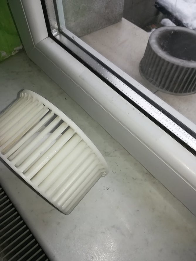

Miesiąc temu wentylator kabinowy przestał działać poprawnie , obstawiałem szczotki , w każdym razie wyjęty,rozebrany w drobny mak , syfu masa była w środku pyłu i brudu ze szczotek.Wytarte były nie tylko szczotki. Efekt taki że zamówiłem drugi od znajomego -Dzięki Tomek! Sam wiatrak umyty i tyle co się udało szmatkami dojść i poczyścić kanały wentylacyjne. Wiatrak śmiga.

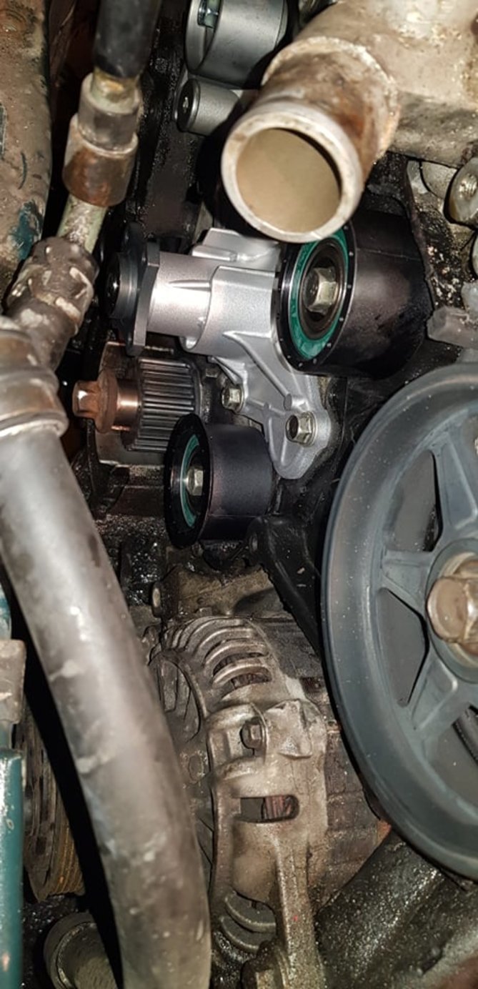

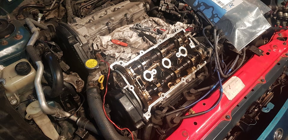

Wybrałem się w trasę 28.12 pod Gliwice ,no i zjechałem z A1, = stuki z okolic rozrządu... lekkie klekotanie, nic no... Nie zrobię nic. O dziwo udało się powoli dokulać do domu , rano rozpięte plastiki od rozrządu , nic podejżanego nie znalazłem/zobaczyłem tam. Musiałem zrobić nią jeszcze 30km , zjechałem do domu i przestało stukać/walić hmm , silnik chodzi ,ale jakby nie tak jak powinno , rozpiąłem osłony raz jeszcze , no i znalazłem kawałek rolki pod osłoną rozrządu. Mazda została nieruchomością ,zepchnięta pod thuję w kąt podwórka.. bo rolka rozpadadla się naszczęscie/nieszczęście pod domem.
Sam rozrząd był już przez kogoś robiony,bo rolki są bodajże na 90% GMB
Szkód w silniku/paskach/osłonach na 95% brak.
Teraz będzie dylemat.
1. Zrobić sam rozrząd kpl pompa/uszczelniacze.
2. Wywalić motor na wierzch, i podziałać ,zajrzeć do panewek/tłoczka pompy oleju ,zrobić pełne uszczelnienie,olej,termostat,uszczelniacze, wymyć słupek, i spróbować coś zrobić z poduchą tył... bo dojścia więcej wtedy jest by nawet wprasować samą tuleję – oczywiście w obu przypadkach auto do mechanika znajomego leci...
A postoi i tak trochę ,bo zanim zorganizuję teraz części , mechanika i złoży się w całość to z 2-3 tyg. pewnie miną <płacze>
I poza tym ,Graty do samego rozrządu mam opcję SKF, Pompa INA , lub z MazParts zestaw za ok 630zł dostępny jest do K-serii.

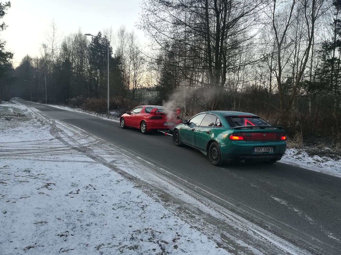

Z racji że nieruchomość trzeba było przetransportować raptem 60km dalej <czarodziej> <lol>
Laweta przerost formy nad treścią :P kupiłem sztywny hol za 85zł.... No i ,dlaczego ja tego w garażu nie miałem wcześniej -ciągnie się jak przyczepkę drugie auto + że auto z tyłu prawie woq hamulców nie używało.

Rozrząd kpl
Uszczelki pokryw + Uszczelnienie Broków
Uszczelki kolektora dolotowego
Łożyska rolek pasków PK + nowe paski
Zajrzenie do zacisku prawy tył – co wyjdzie, okaże się,bo nie odbija po dobrze po puszczeniu ręcznego.
Świece – tu muszę wybrać Denso lub org. NGK ASO.
Klima – tu muszę podjąć decyzję – mam okazję pozbyć się całej kpl instalacji w takim stanie w jakim jest obecnie – kompresor , chłodnica złom ,rurki i wszystko co do klimy trzeba- podpowiedzcie coś , bo z jednej strony + że jest ,ale nie sprawna ,a lekko 1k przekroczy usprawnienie. Może coś podpowiecie za i przeciw ;)
Przyjdą też tulejki wybieraka , w wolnej chwili sobie je wymienię jak auto już będzie jeździć
I chyba z grubsza tyle, C.D.N Jak macie jakieś sugestie do tego w.w to pisać ;)

Po 10km na holu,szybkie sprawdzenie stanu zderzaka/halogenu, mocowań itp Wszystko całe.. Jeszcze tylko 50km ;)

Mazda odebrana w sobotę, wyszło parę kwiatków i problemów,ale o tym zaraz.
Zrobione :
Rozrząd-Uszczelnienie silnika od strony rozrządu tzn uszczelniacze wałków/wału , broki itp.

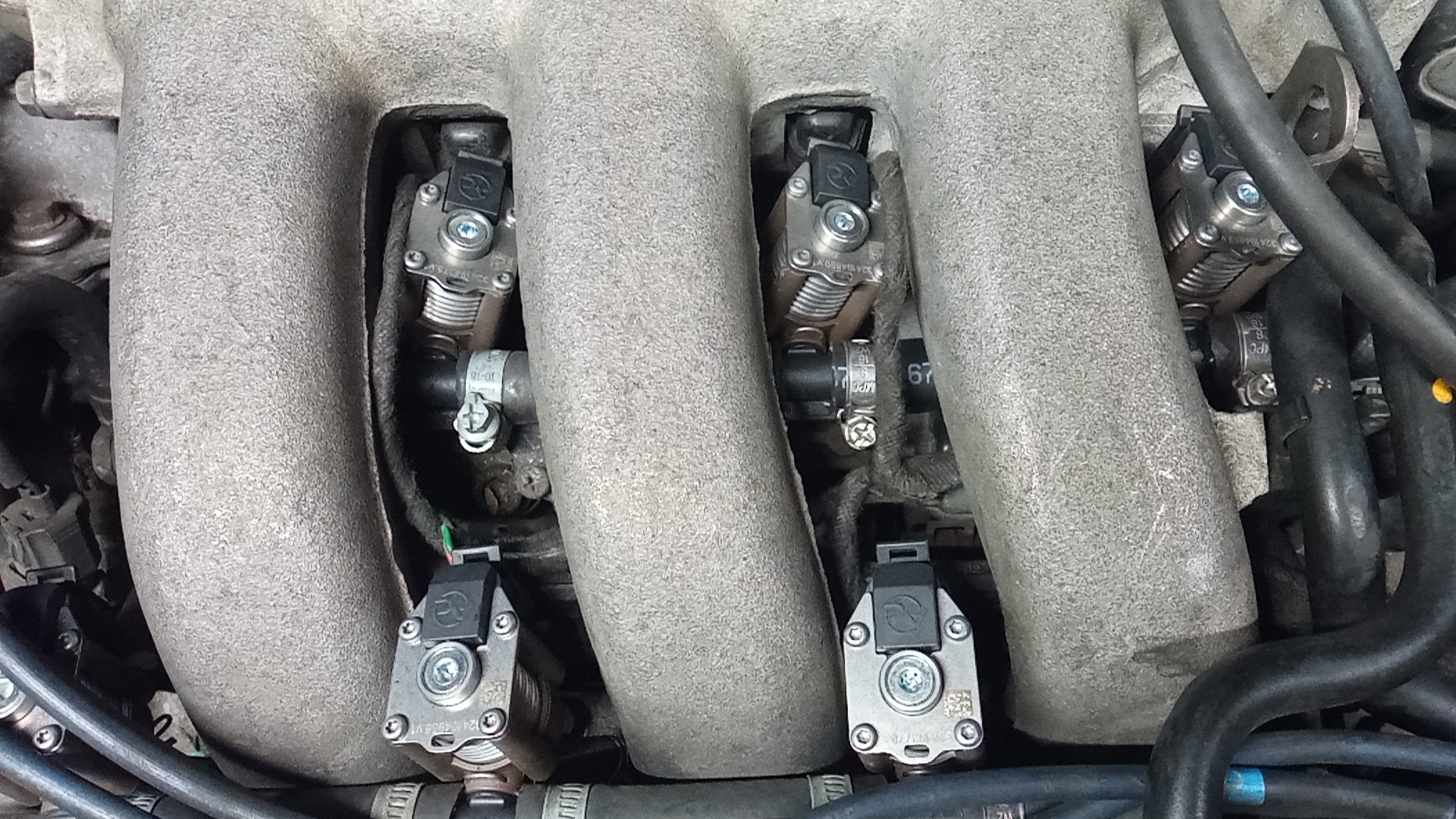

Zdjęty kolektor dolotowy , i tu okazał się problem,tak nawiercone dysze LPG – uniemożliwiły prawie odkręcenie kolektora – jedna dysza się urwała/ułamała... Więcej na ten temat powie radar88.
Uszczelki kolektora dolotowego ,i uszczelki pokryw zaworów(OEM Mazda).
Paski osprzetu Bando
Świece zapłonowe NGK
Przy okazji , Kamil popoprawiał kilka ''fuszerek'' typu dziurka w kolektorze dolotowym zaślepiona śrubą m6, poprawione masowanie silnika z tyłu/polutowane + zrobienie tego na ''oczko''.
Dziś wymieniłem tulejki wybieraka-efekt fajnie pracujący wybierak bez luzów , i ciut napiąłem pasek PK na wspomaganiu ,bo popiskiwał i wspomaganie się zacinało.
Jeszcze do zrobienia:
Przewody WN
Zacisk prawy tył -złom ,muszę zamówić nowy...
Filtry powietrza/kabinowy
Oczekuję na fotki od kolegi i z dupereli z używki
-kierunki w zderzak
-Mechanizm wycieraczek/tuleki
-Boczki w skórze przedlift ;)
Ruda tańczy na budzie , będę ze znajomym kolegą gadał co by przedłużyć jej ''żywot'' :D

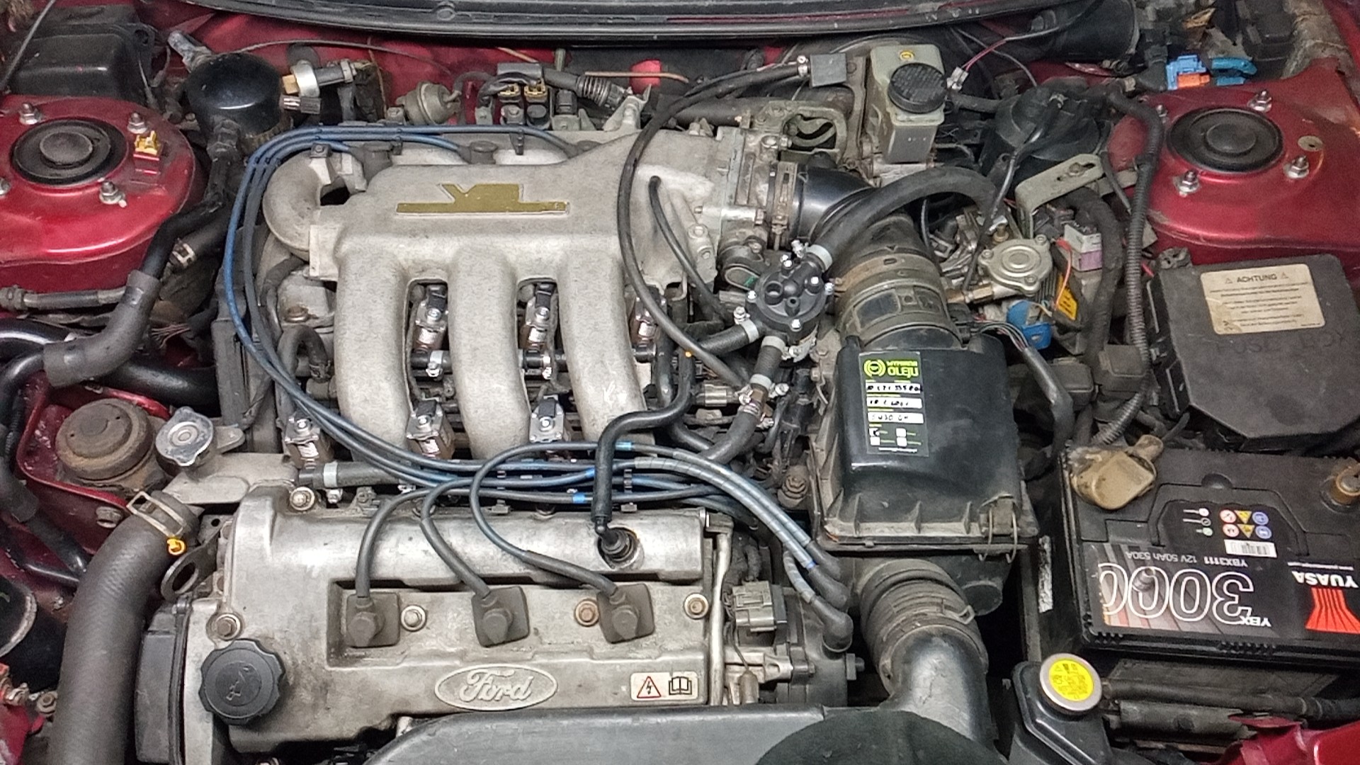

A tu fotki od Kamila.

Postprzez gt10r5 » 18 sty 2022, 22:24
Dobrym pomysłem byłoby ogarnięcie od razu tego gaziutku a nie tak na listwach jak dla obcego.
Modernizacje, strojenia lpg, hamownia drogowa – 793140999
Od: 5 lip 2015, 12:28
Posty: 359 (10/4)
Skąd: Zgierz
Auto: Mazda3 1.6cd 05'
Postprzez zadra » 18 sty 2022, 22:52
gt10r5 napisał(a):Dobrym pomysłem byłoby ogarnięcie od razu tego gaziutku a nie tak na listwach jak dla obcego.
Właśnie – dobre wtryski pojedynczo montowane, może parownik jeśli stary...
Jeśli auto stoi, i jest czas na zabawy, to działaj..
To co zrobione to i tak jest dużo <spoko>

Postprzez ProboszczV6 » 19 sty 2022, 07:55
Co do wtrysków lpg to całkiem niezłe są ac-w03, mieszczą się między kanały kolektora i można je montować w każdej pozycji. Pod maską nie jest jakoś pięknie, auto ma już swoje lata i przeszłość więc uchwyty przewodów zapłonowych wyszły, w tle stara sekwencja akme, filtr czaja blaster, reduktor tomasetto
