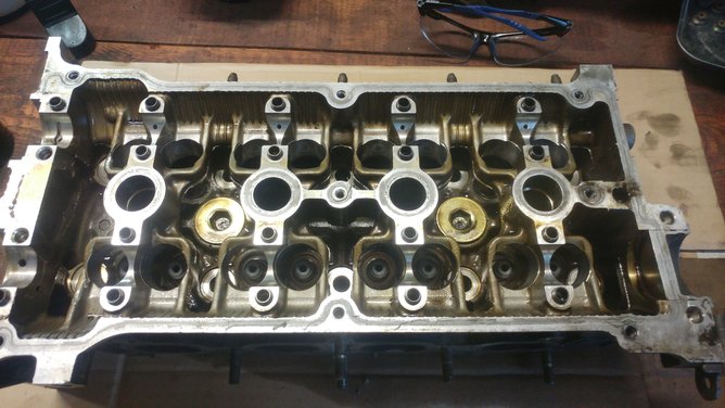

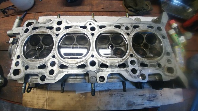

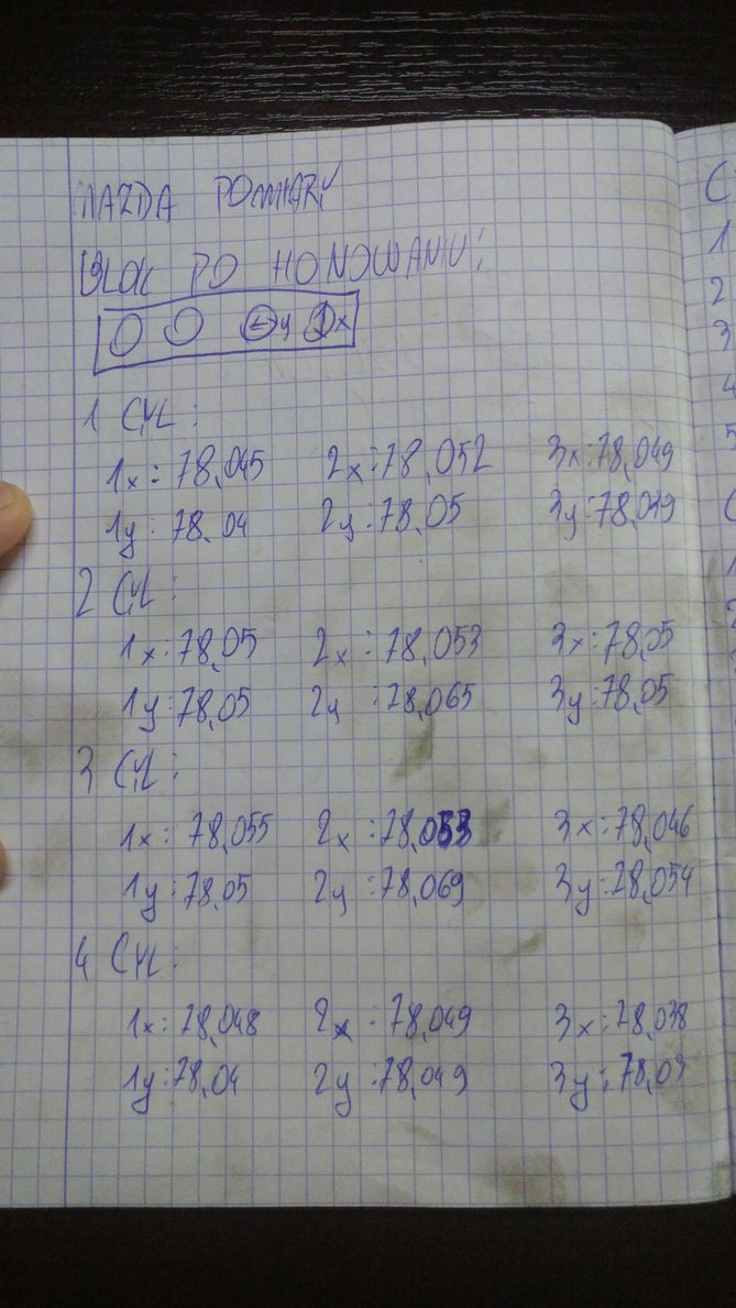

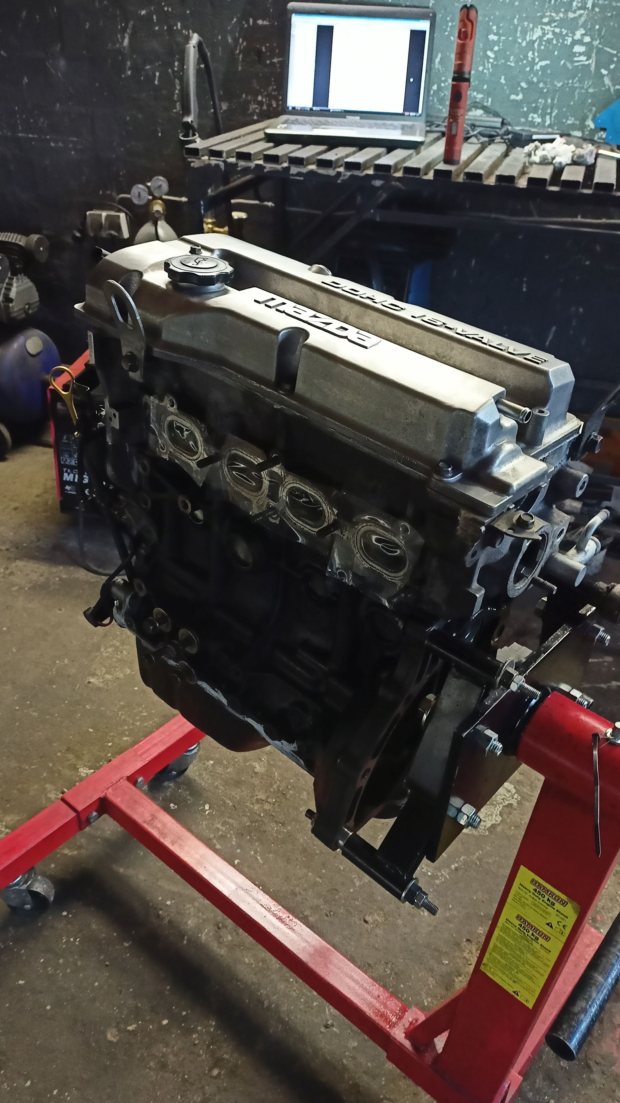

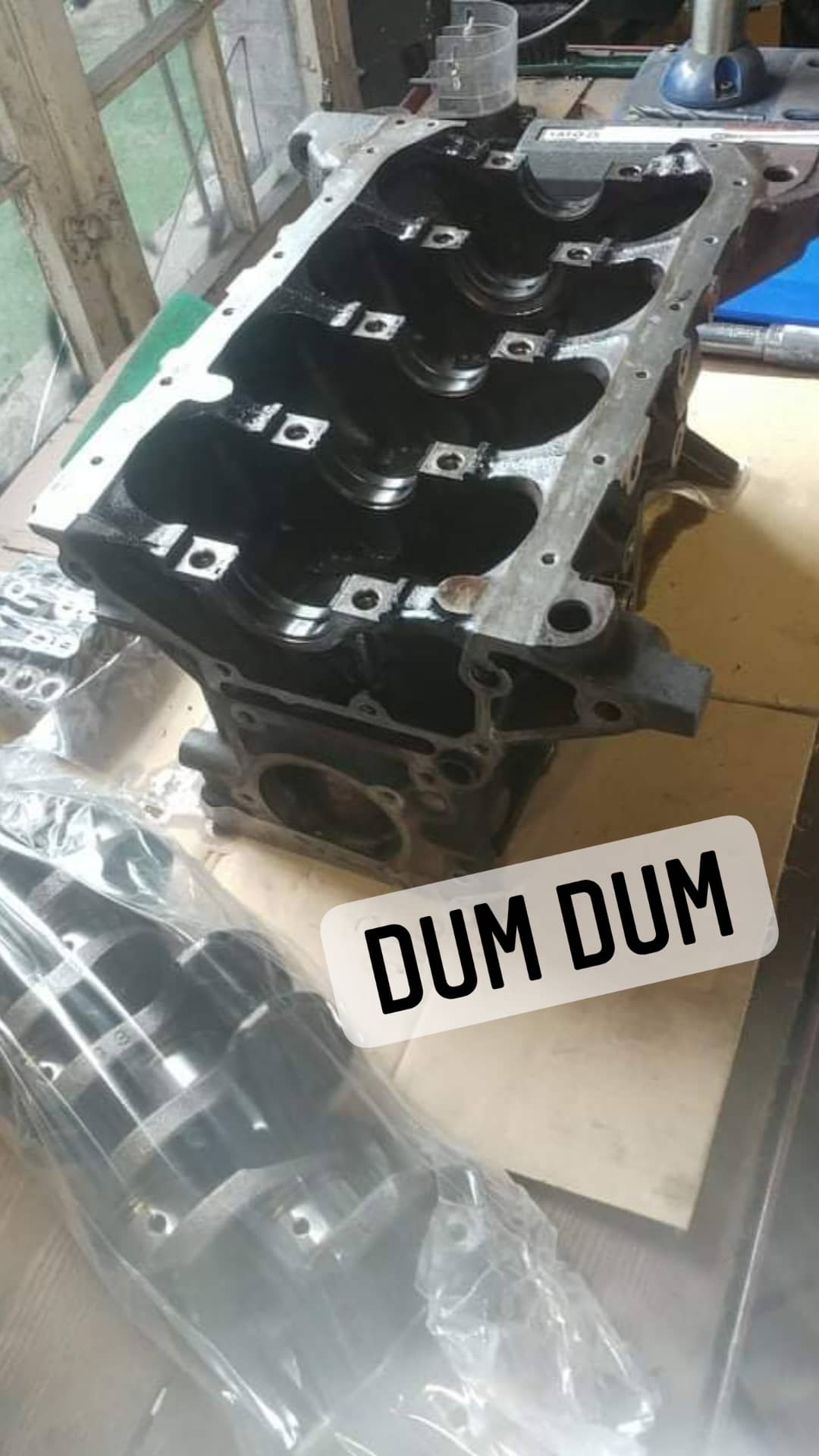

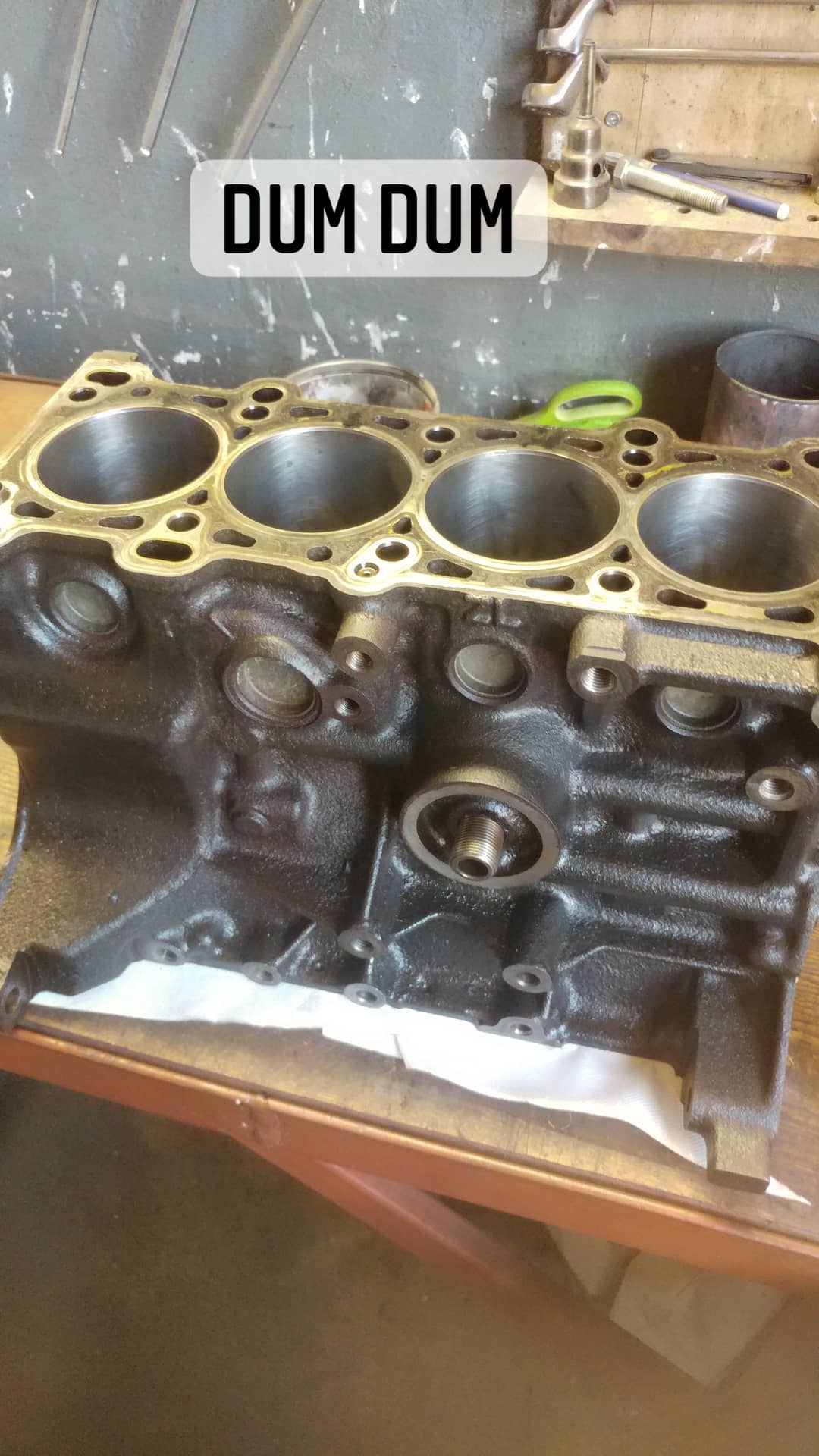

Aktualizacja tematu po dłuższej przerwie. Robi się DUM DUM
Po krótce:

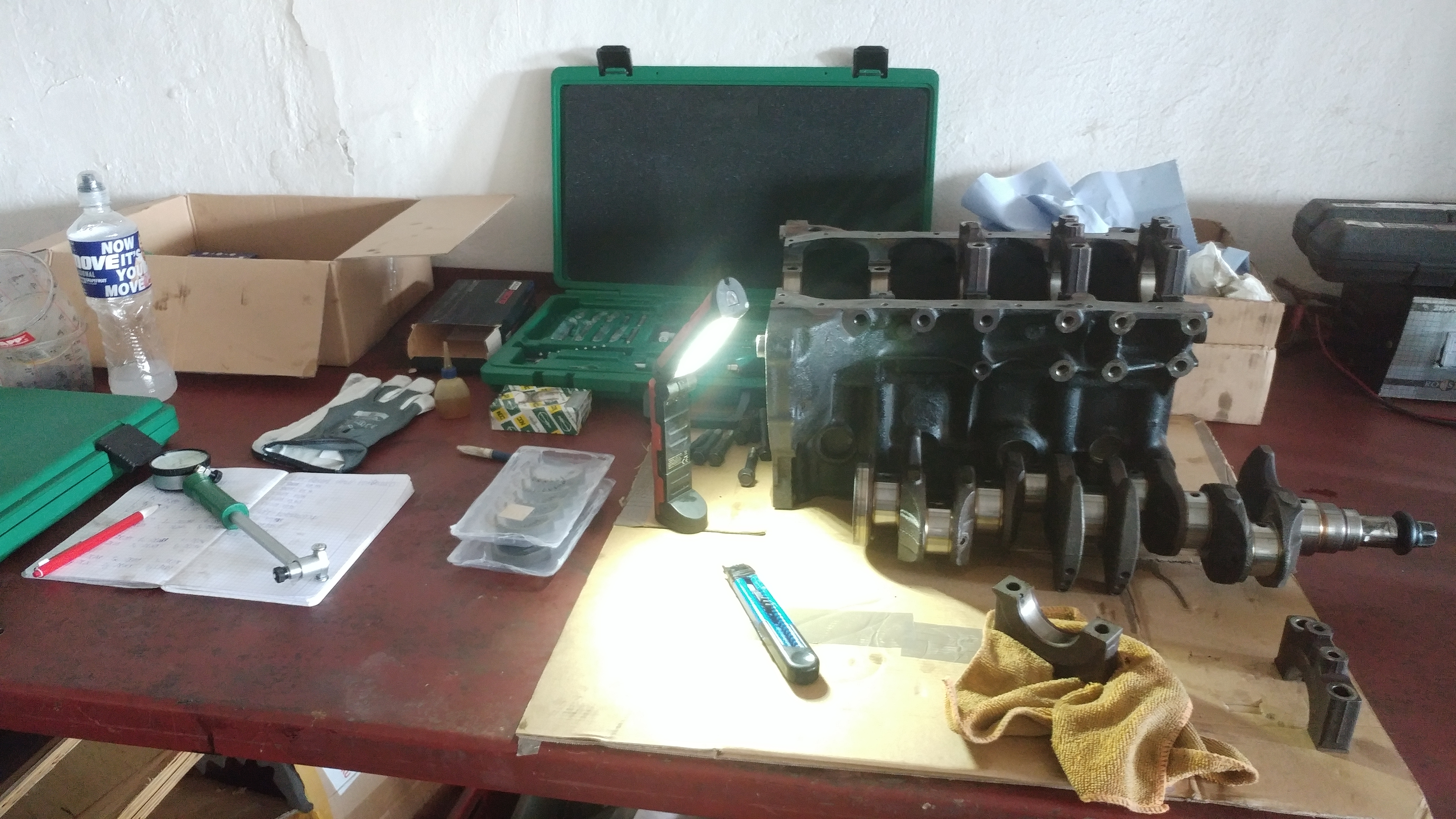

BLOK:
-panewki główne King Racing STD
-panewki korbowodowe NDC STD
-pierścienie tłokowe NPR (zamki 1st-0,4mm; 2nd-0,5mm)
-honowane tuleje
-tłoki pasowane na 10 setek
-pomierzona pompa oleju
-nowe uszczelniacze wału
GŁOWICA:

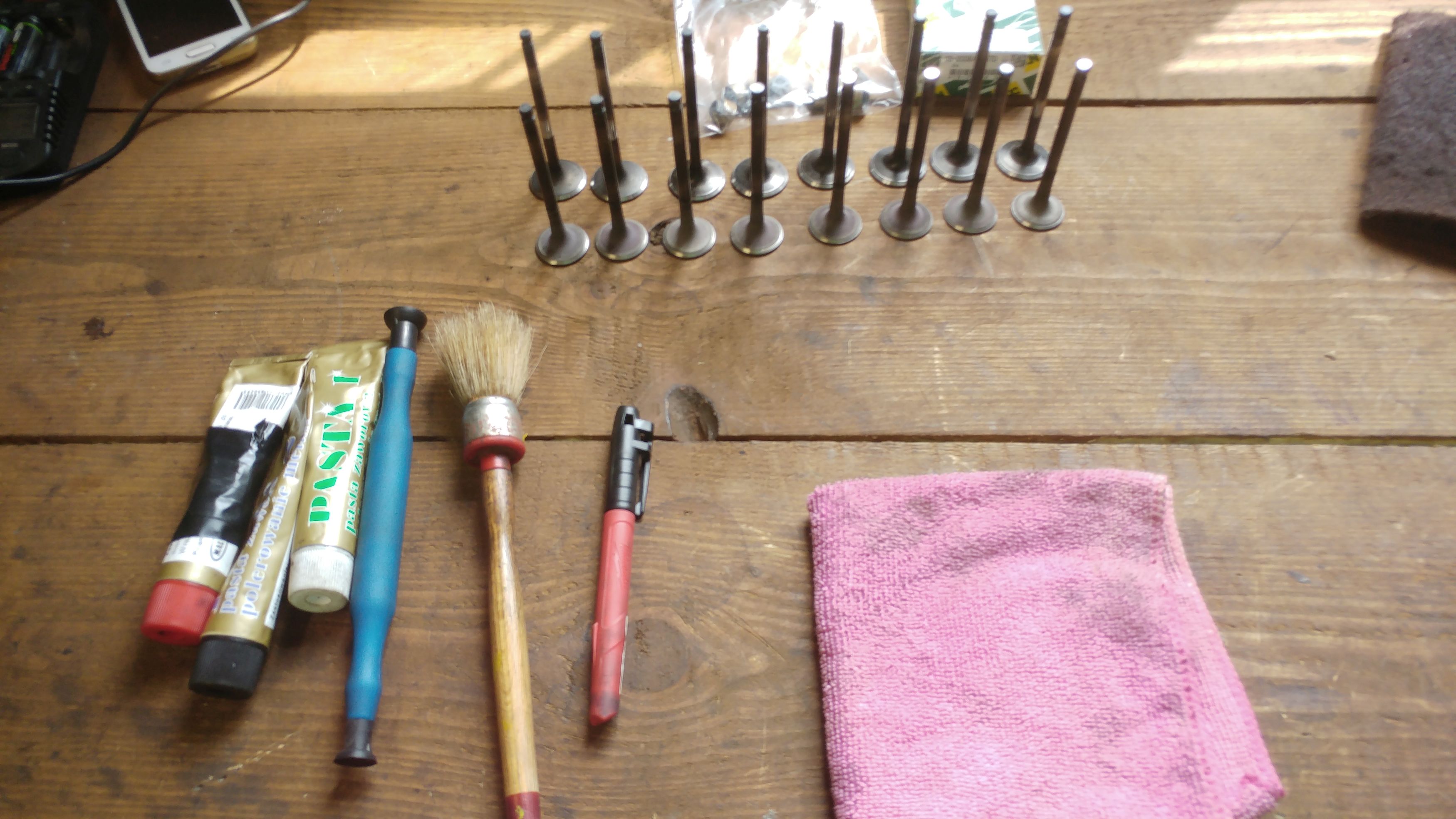

-dotarcie kompletu zaworów
-sprawdzenie prowadnic
-nowe uszczelniacze Elring
-luzy zaworowe na 0,30

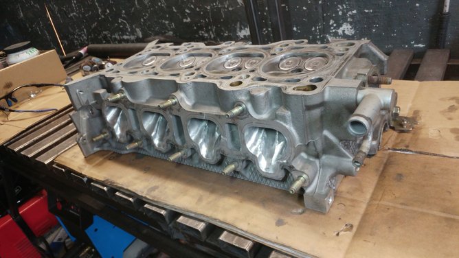

-porting dolotów STAGE 1
-polerowane zawory wydechowe
-kanapka z 2xVictor Reinz+nierdzewka 0,7mm

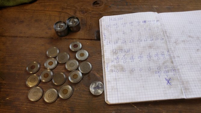

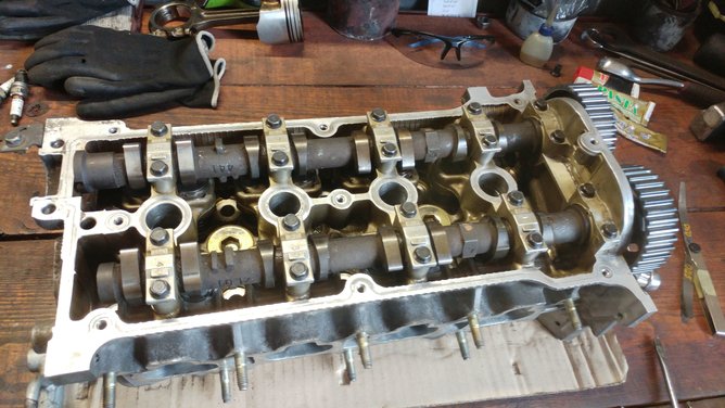

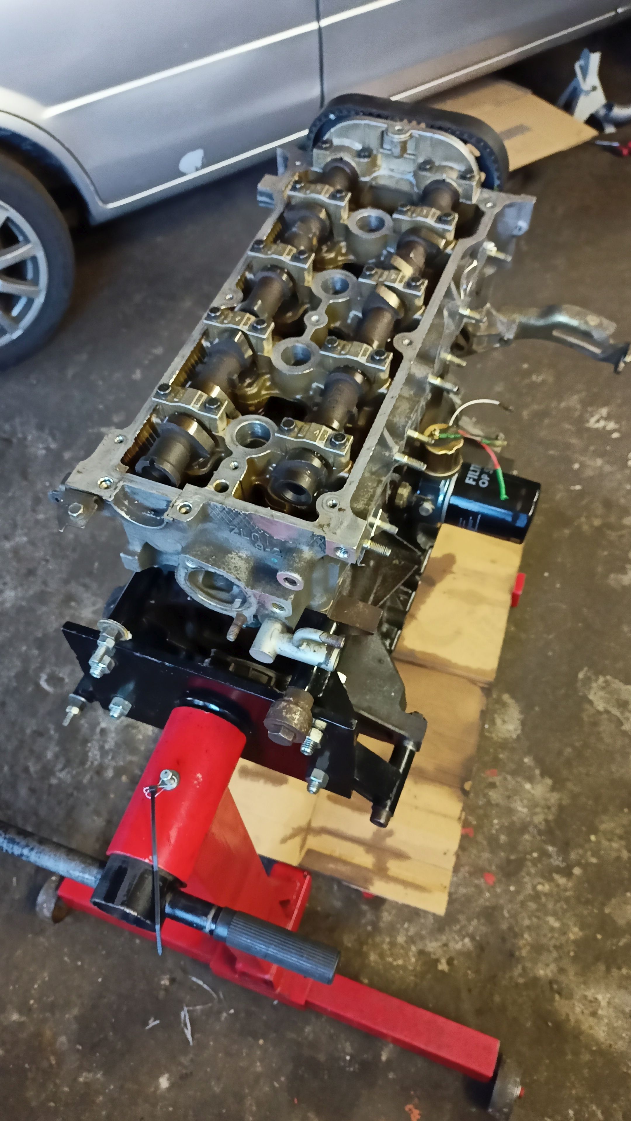

Postprzez Rafalkom » 1 wrz 2021, 21:42
Powoli do celu, czapka podniesiona o 0,9mm, o dziwo rozrząd bezproblemowo na znakach, kompresja niby jest, ciężko kluczem zakręcić <spoko>

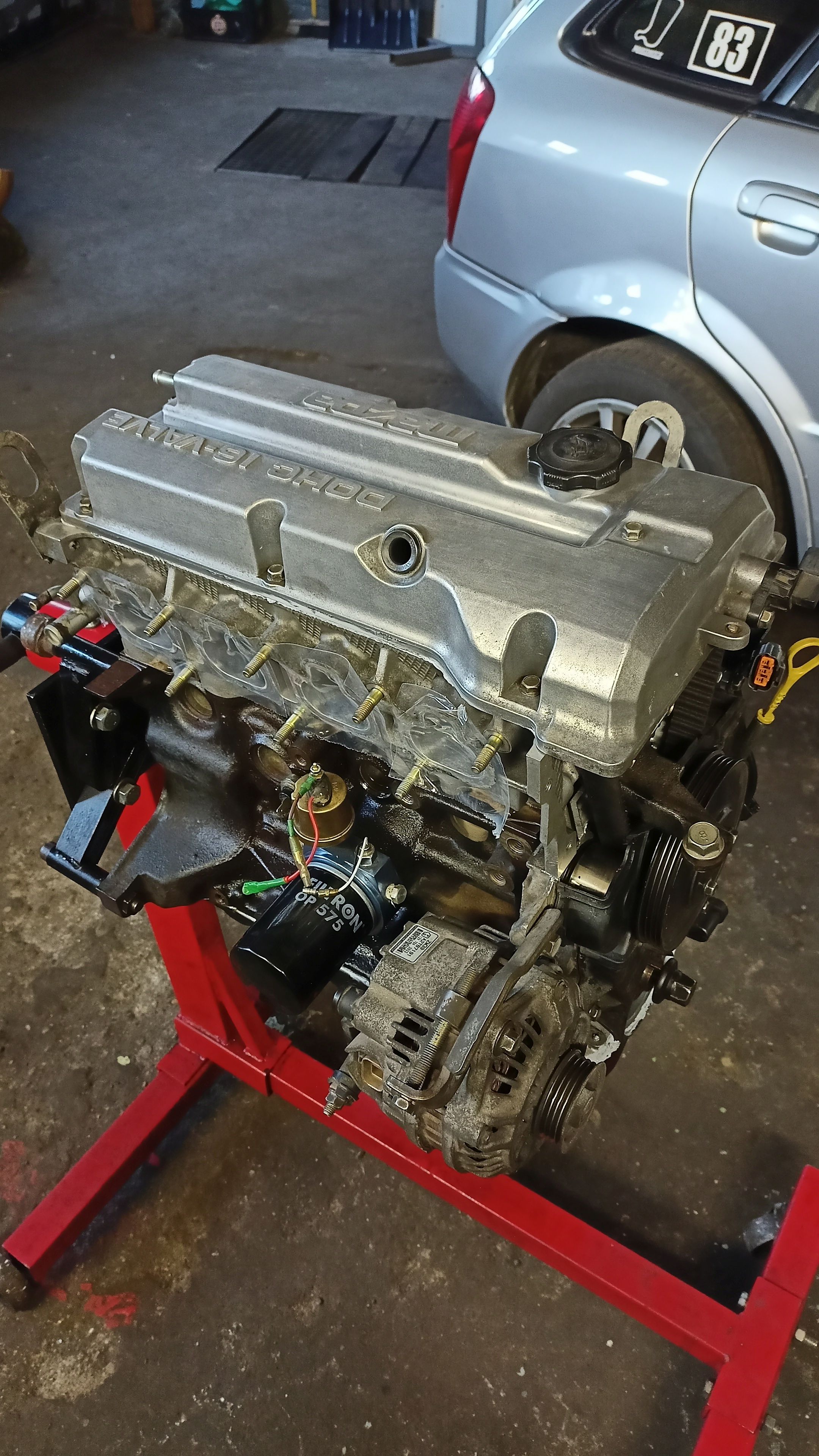

Postprzez Rafalkom » 17 wrz 2021, 19:48
Wybaczcie moderzy post pod postem.
Auto ożyło, i to przy pierwszym kręceniu rozrusznikiem <jupi>

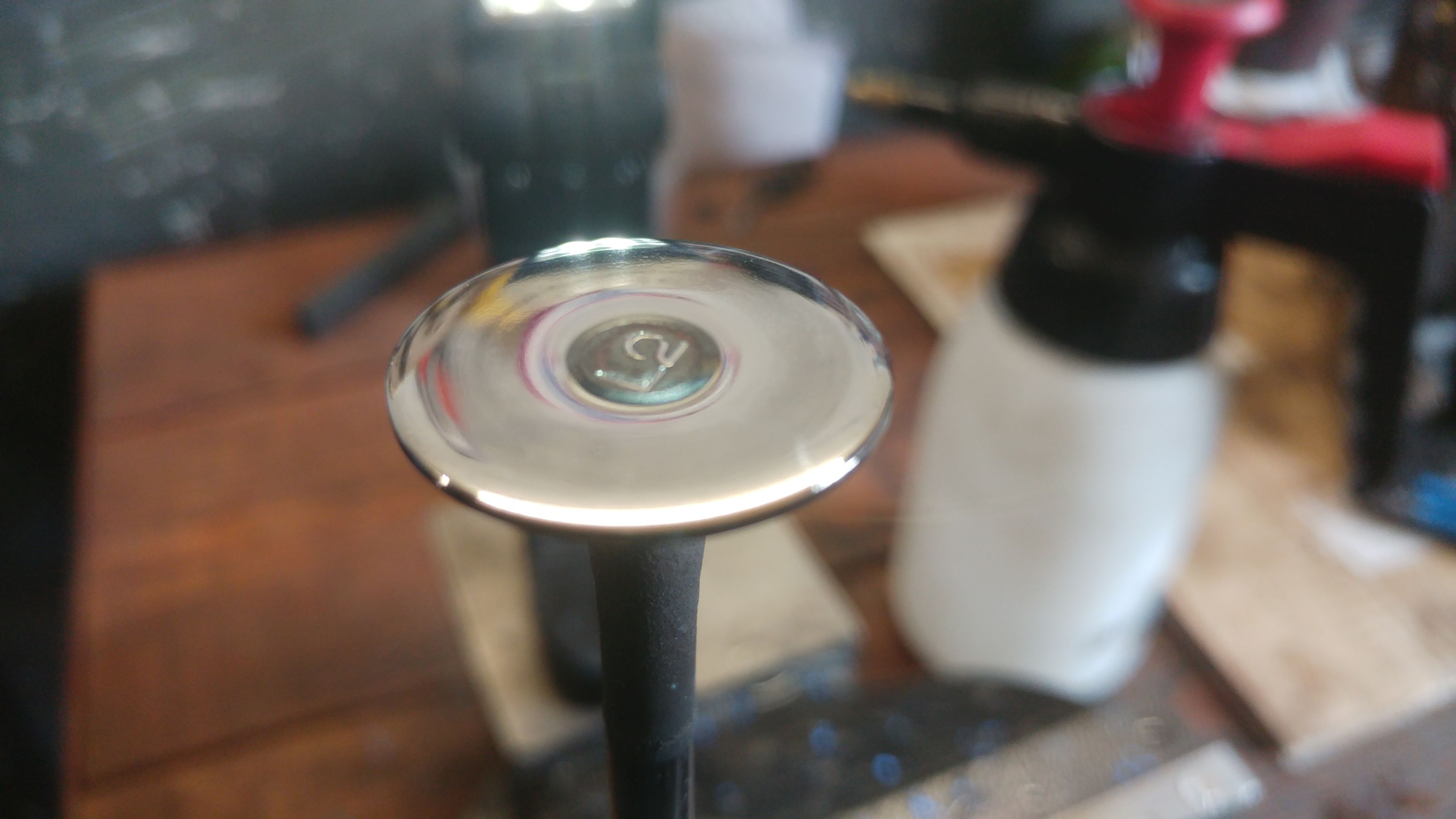

Postprzez Rafalkom » 10 sty 2022, 00:08
Taka sytuacja
Od: 23 lip 2013, 21:11
Posty: 384 (0/1)
Skąd: Nowogard
Postprzez Neonixos666 » 10 sty 2022, 00:33
oryginał?
