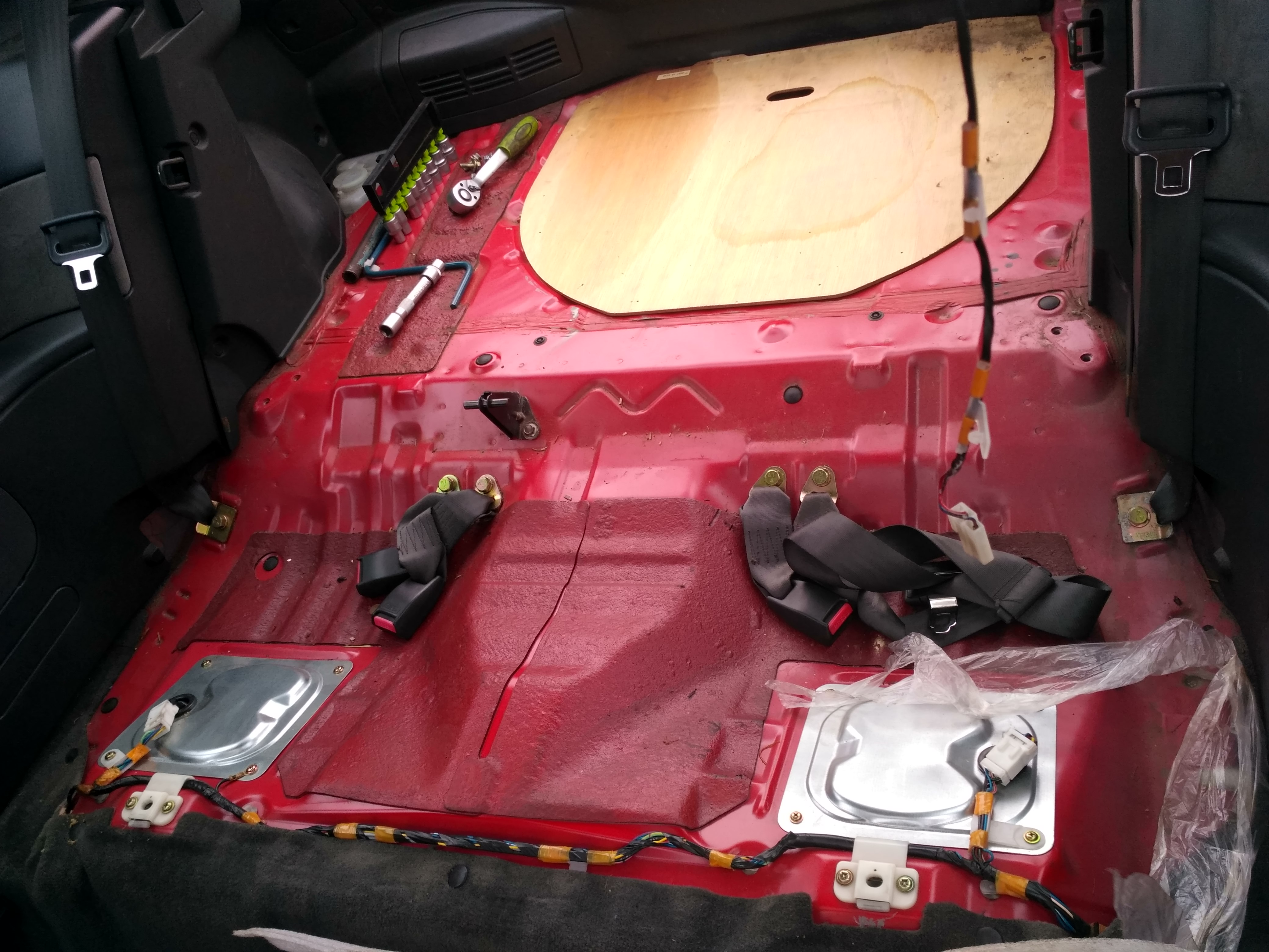

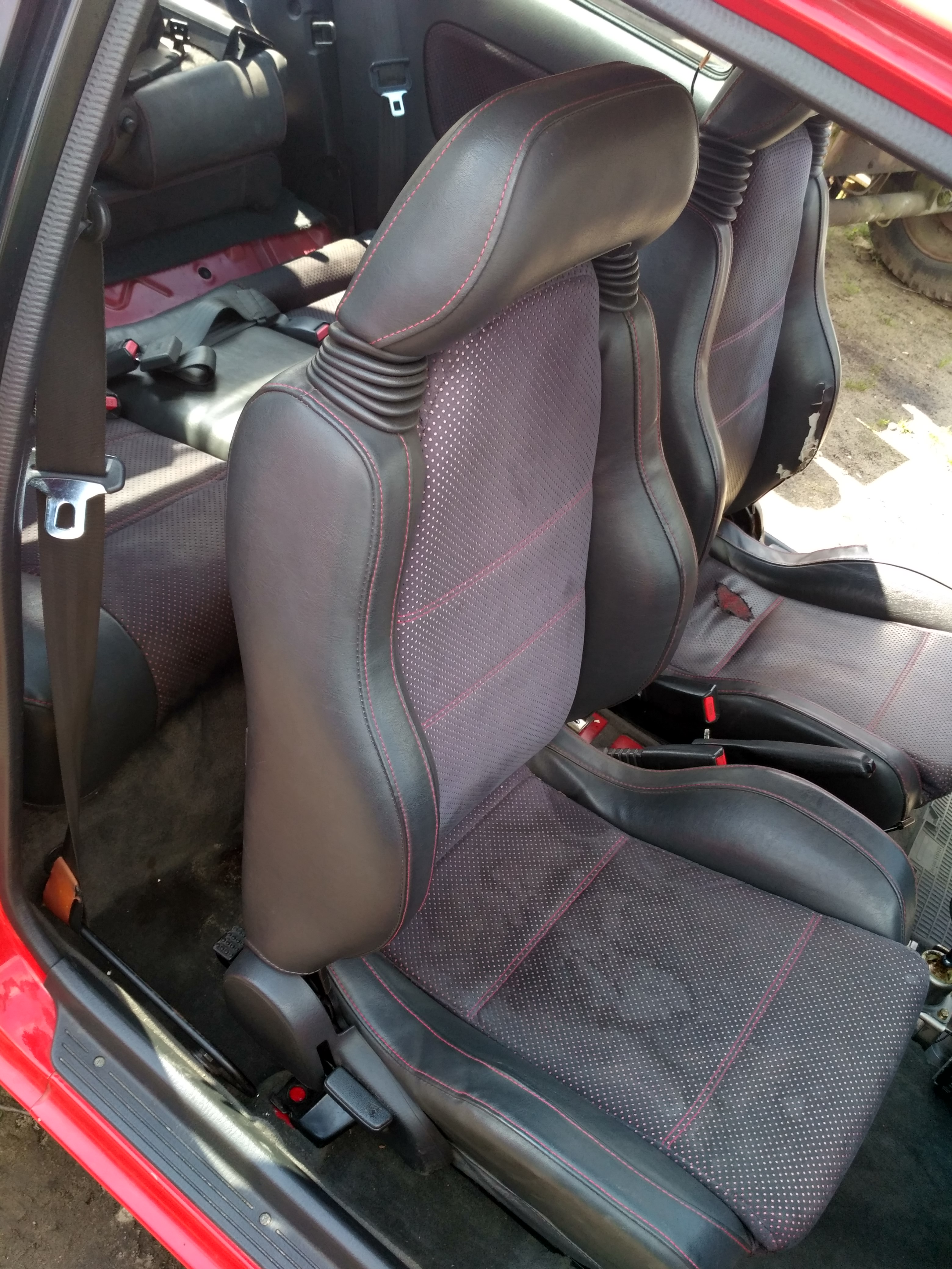

Postprzez Grigori » 29 kwi 2019, 16:08
Porównanie podłogi bagażnika w:
1.3 sohc z 1994r.
1.8 sohc 4WD z 1989r.
Podłoga w bagażniku 4WD jest o ok 3,5 cm wyżej niż w FWD.
Inne plastiki w bagażniku oraz inne wymiary kanapy i siedziska.

Postprzez czarek1991 » 29 kwi 2019, 22:53
No i co za tym idzie, 2 pompy paliwa i inny bak :)

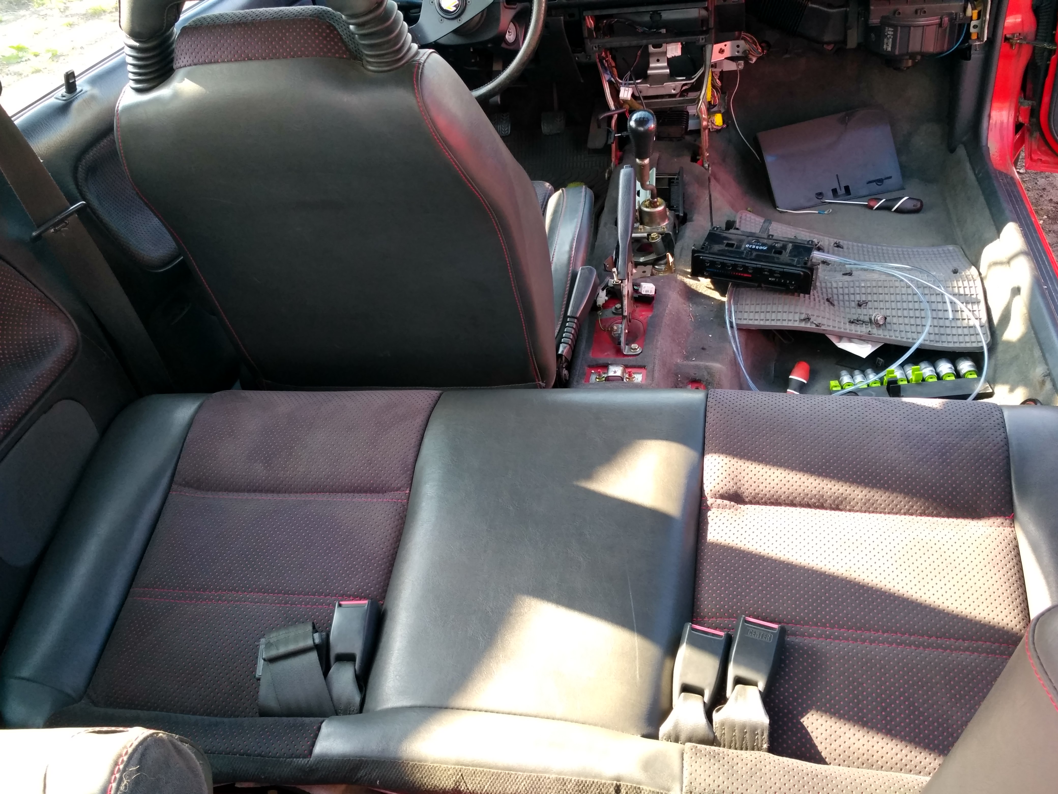

Postprzez Grigori » 22 lip 2019, 10:05
Pracuje nad wnętrzem oraz elektryką w wewnątrz muszę dorobić wiązkę do składanych lusterek, elektrycznie starowany nawiew już ma zrobioną. Przyciski umieszczona na swoich miejscach <rotfl>
