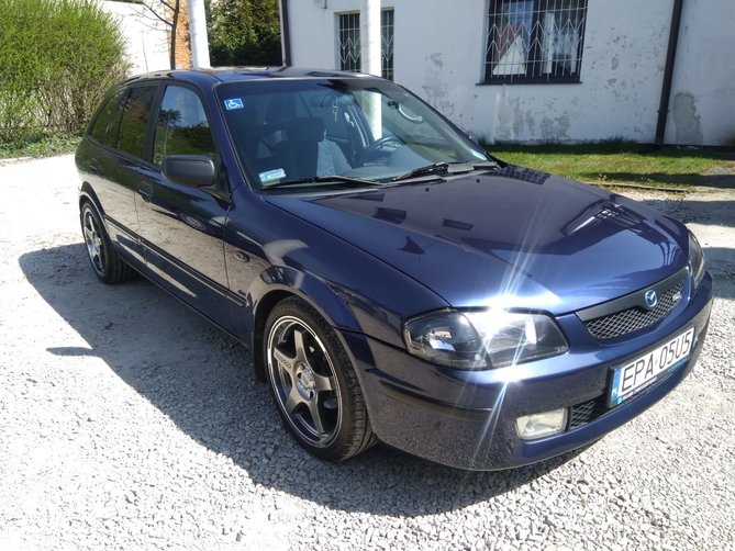

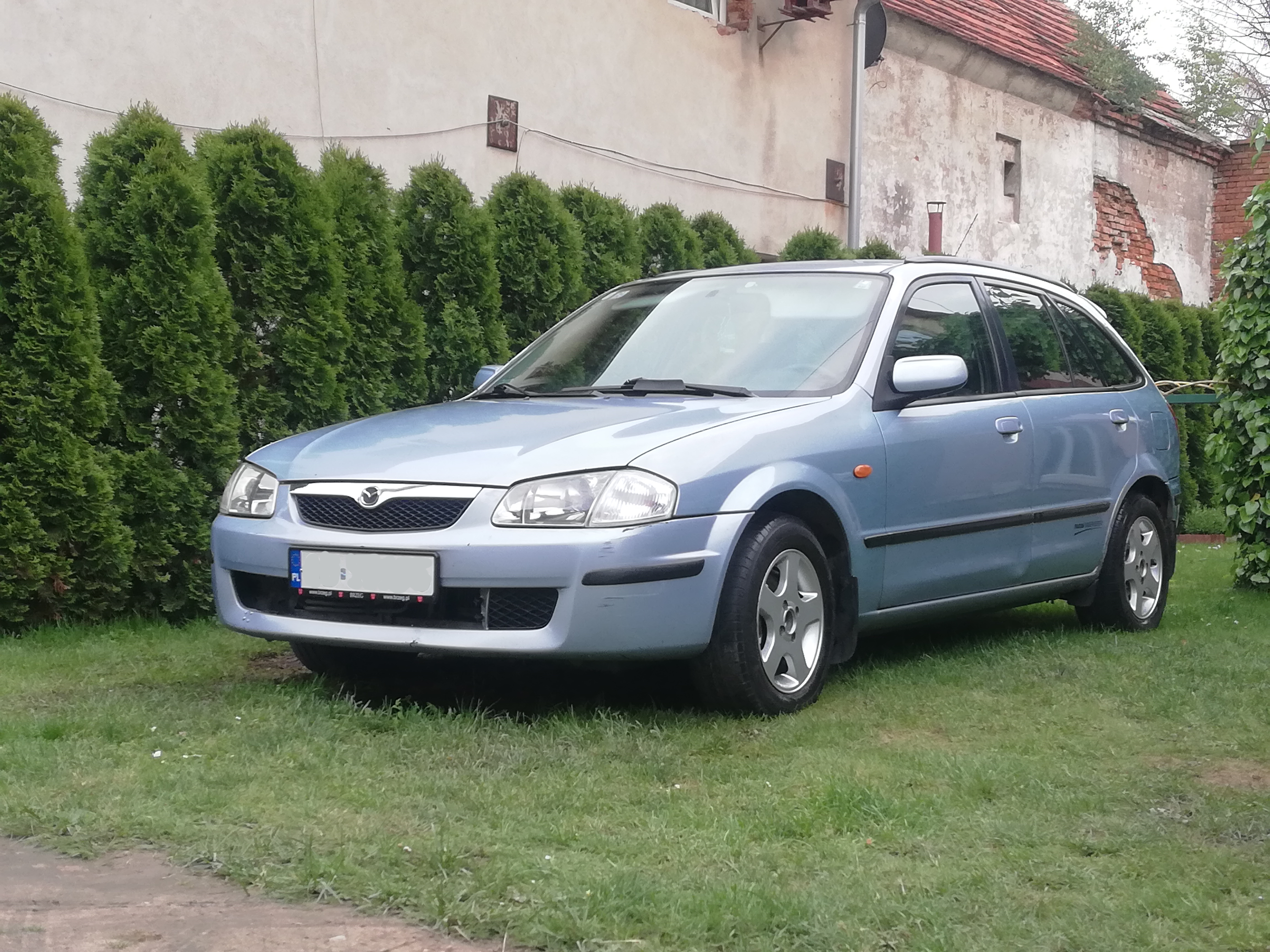

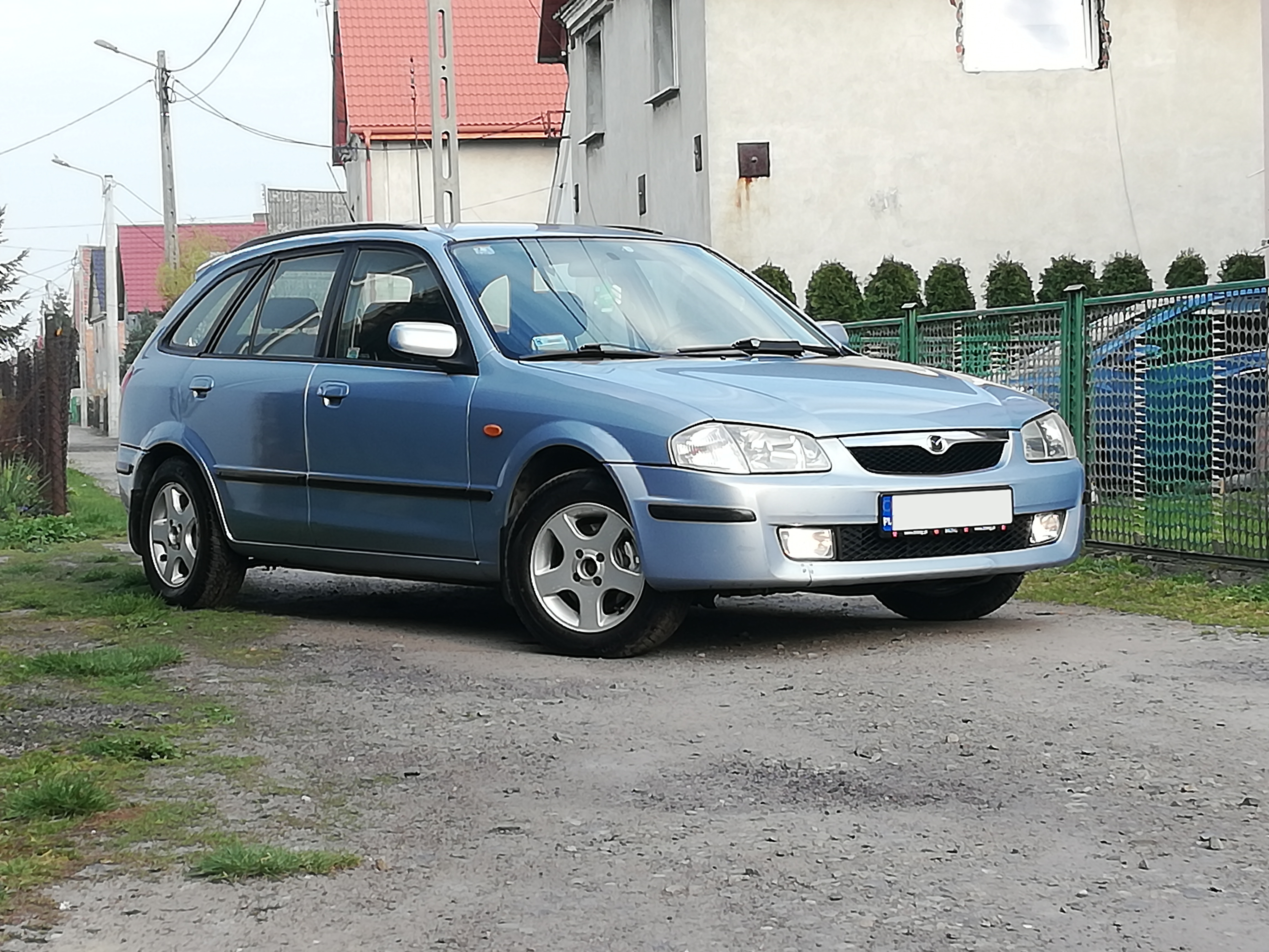

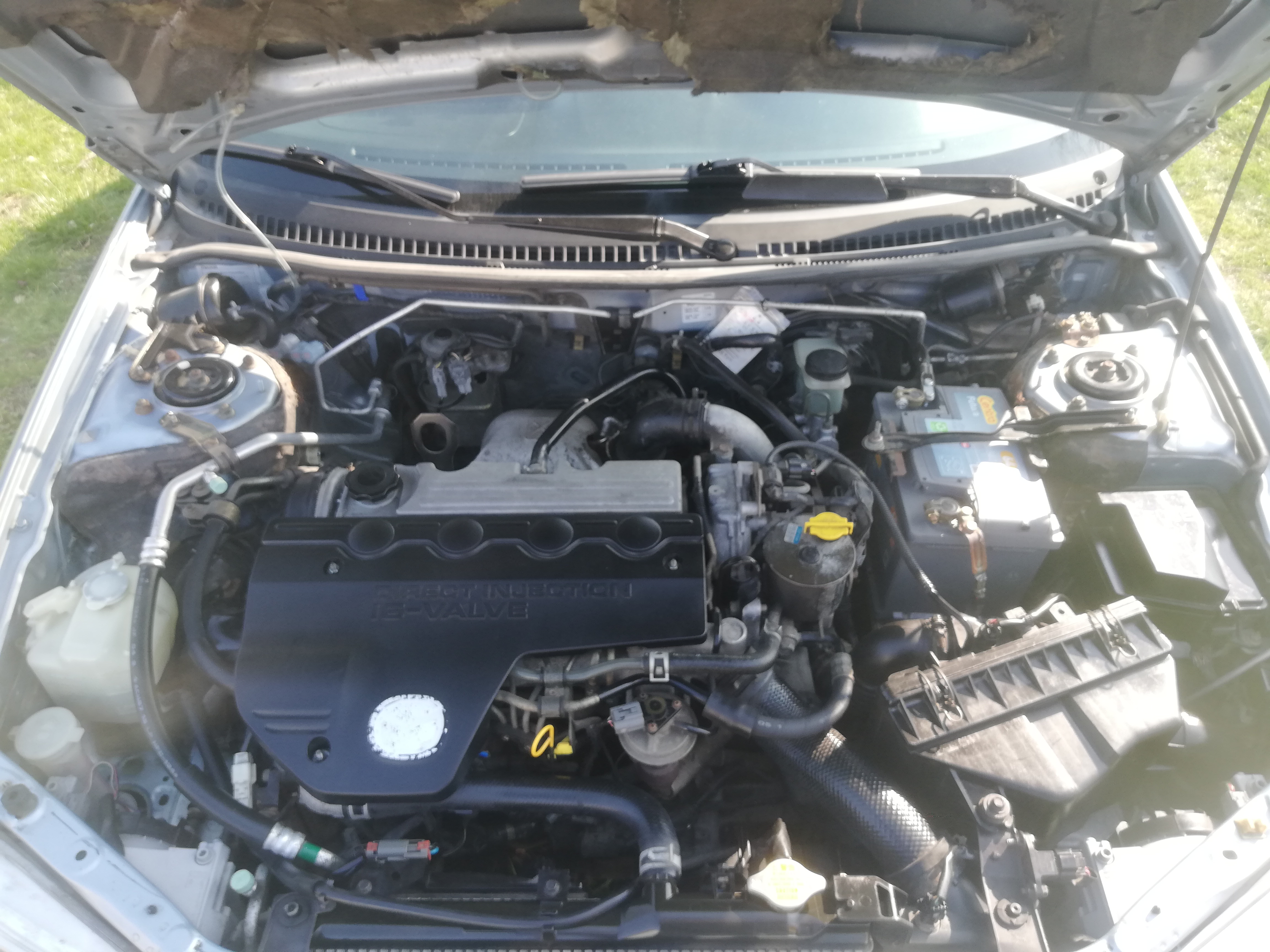

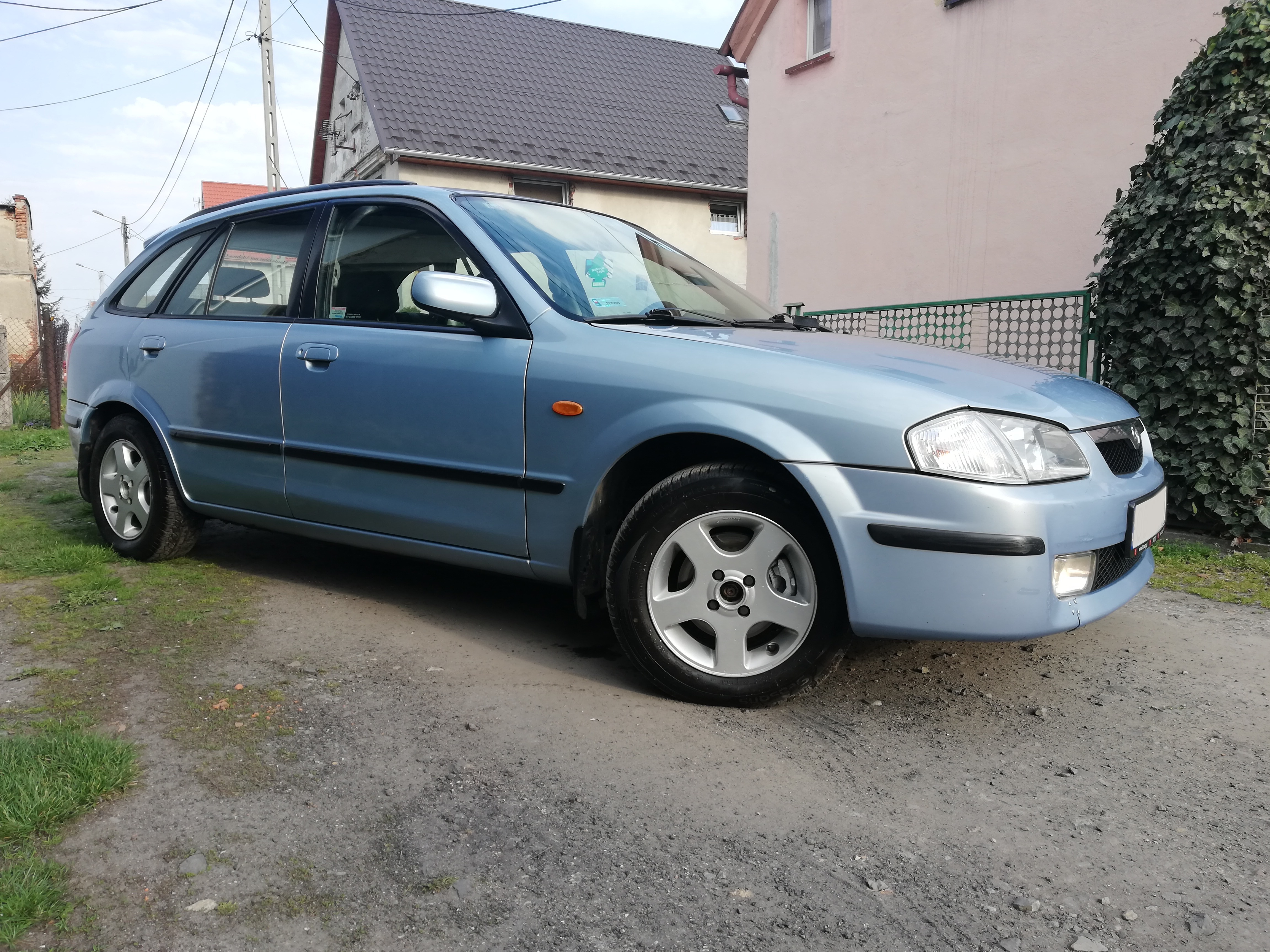

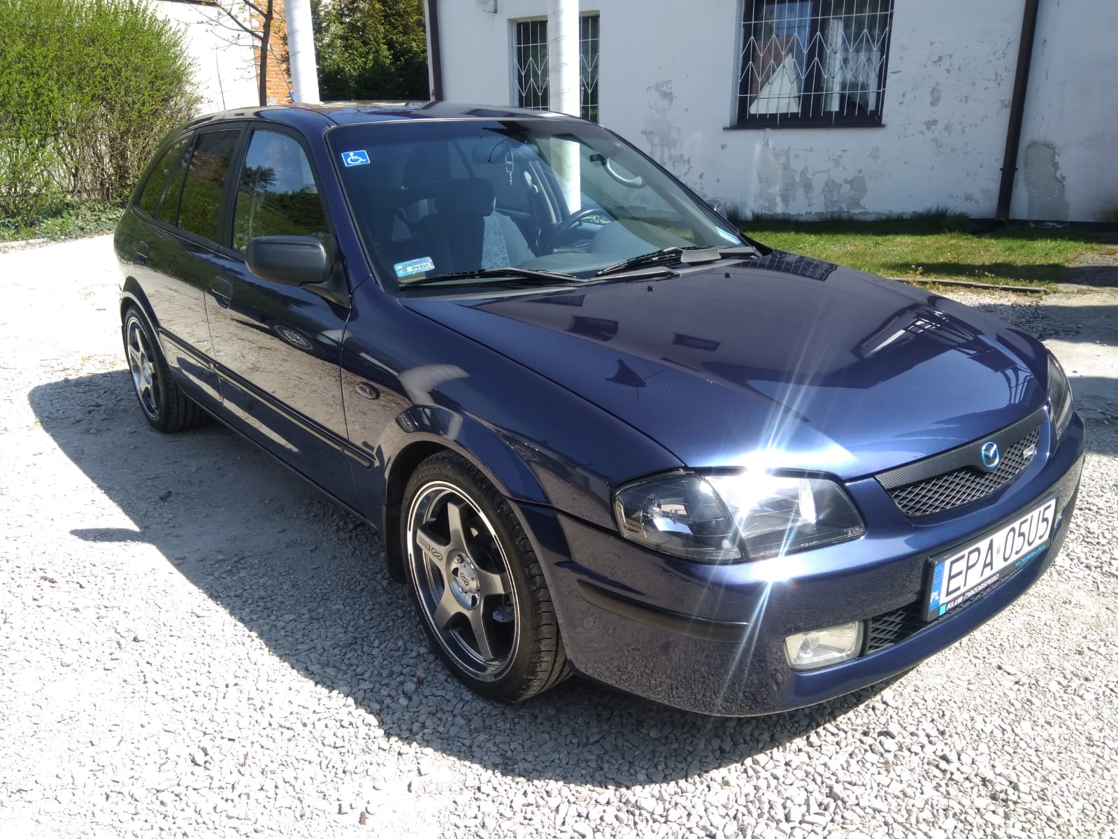

Witam, chciałbym Wam przedstawić swoją Mazdę, którą do tej pory użytkowali moi rodzice, jednak od kilku lat mają inny samochód a ten służy jako awaryjny. Od półtora roku ja użytkuje to autko i jestem bardzo zadowolony. Poniżej szczegóły:

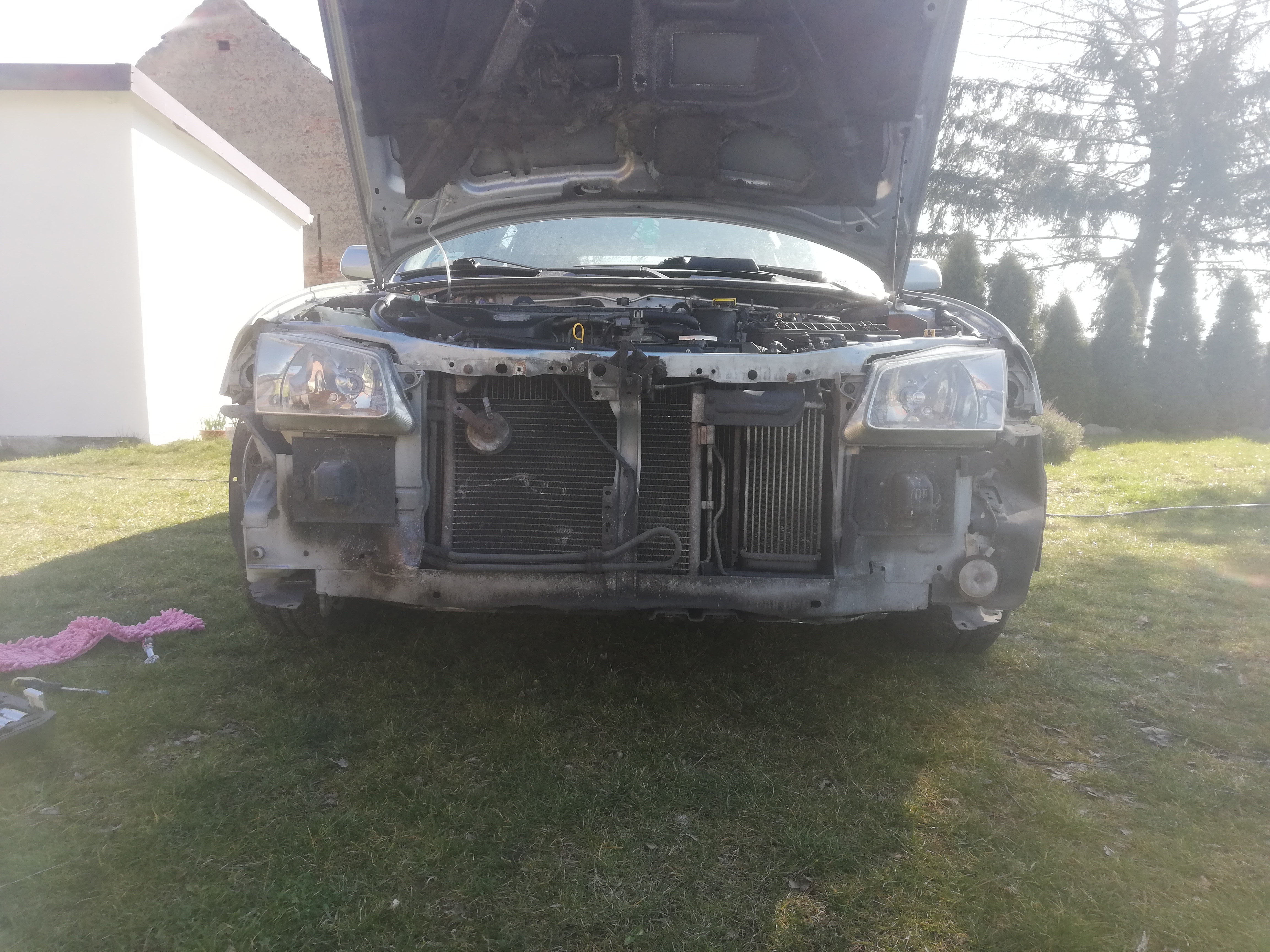

Jest zrobione:
-Komplet świec żarowych i regeneracja rozrusznika 02.2018
-Kompletne zawieszenie (tuleje, sworznie, łączniki, końcówki drążków itp.) 01.2019
-Polerka Lamp 08.2019
-Manetka wycieraczek z M6 09.2019
-Hamulce przednie komplet ATE (klocki, tarcze), tył jeszcze jest w porządku 11.2019
-Wymiana prawego przedniego zacisku na fabrycznie regenerowany TRW 11.2019
-Wymiana płynu hamulcowego 11.2019
-Wymiana opon (założyłem GT Radial 4 seasons, auto jeździ "w koło komina") 11.2019

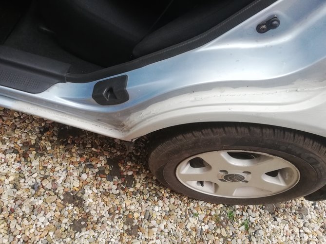

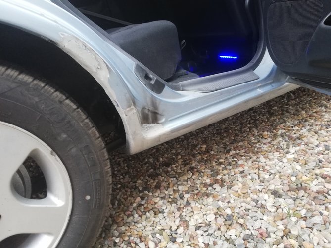

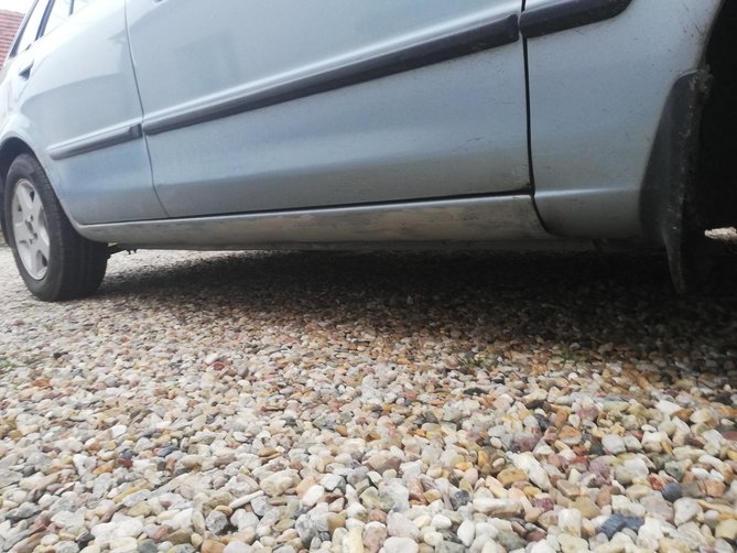

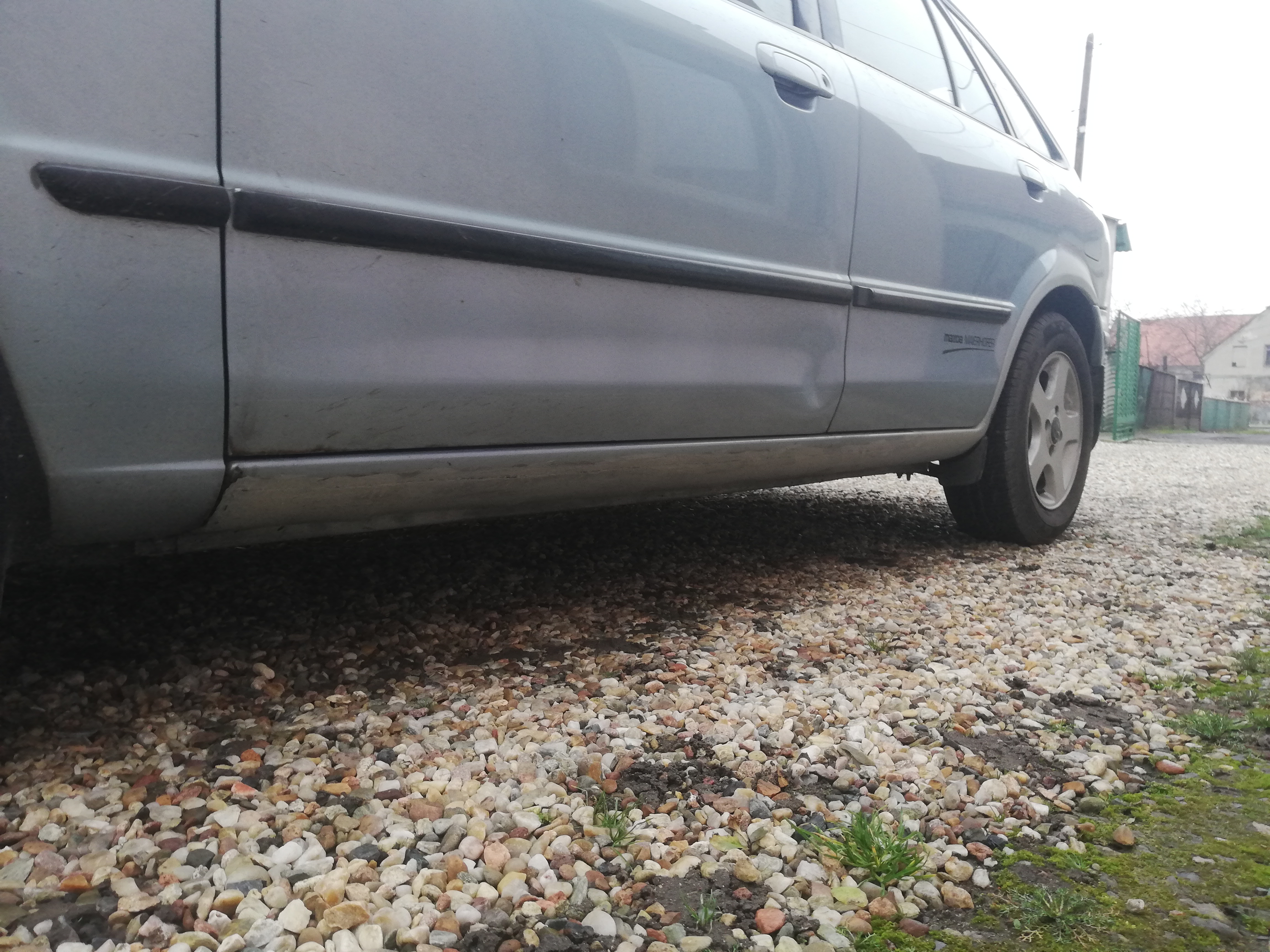

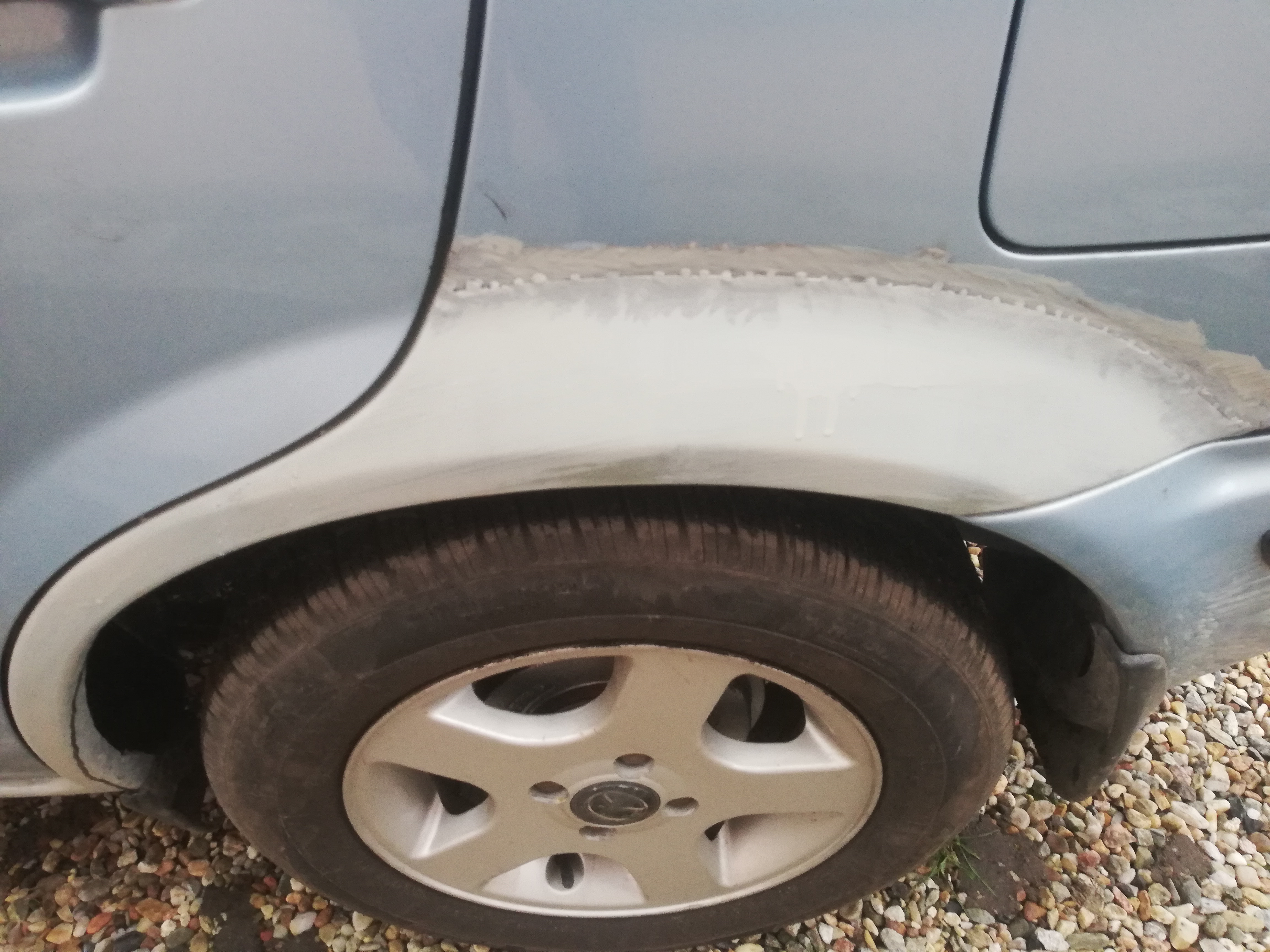

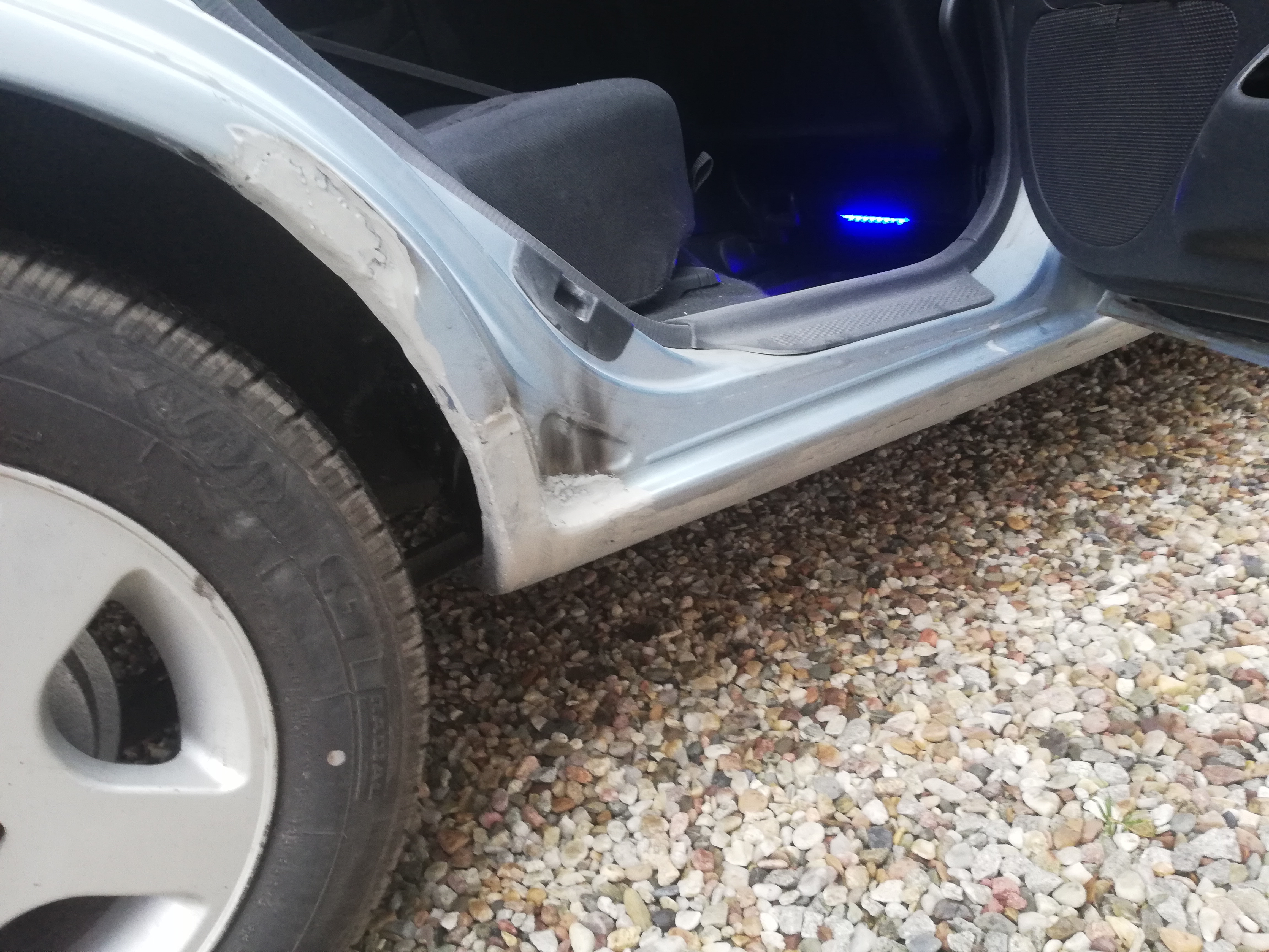

-Naprawy blacharskie (Wymiana 2 progów, podłużnic w 4 miejscach, wstawienie reperaturki lewego nadkola, oraz wyciągnięcie wgniotki na prawym boku i usunięcie korozji z nadkola prawego) koszt ok. 1200zł 01.2020
-Lakierowanie wymienionych elementów 02.2020
-Konserwacja podwozia, rantów drzwi i kielichów (Całkiem dobry stan jak na Mazdę) 02.2020

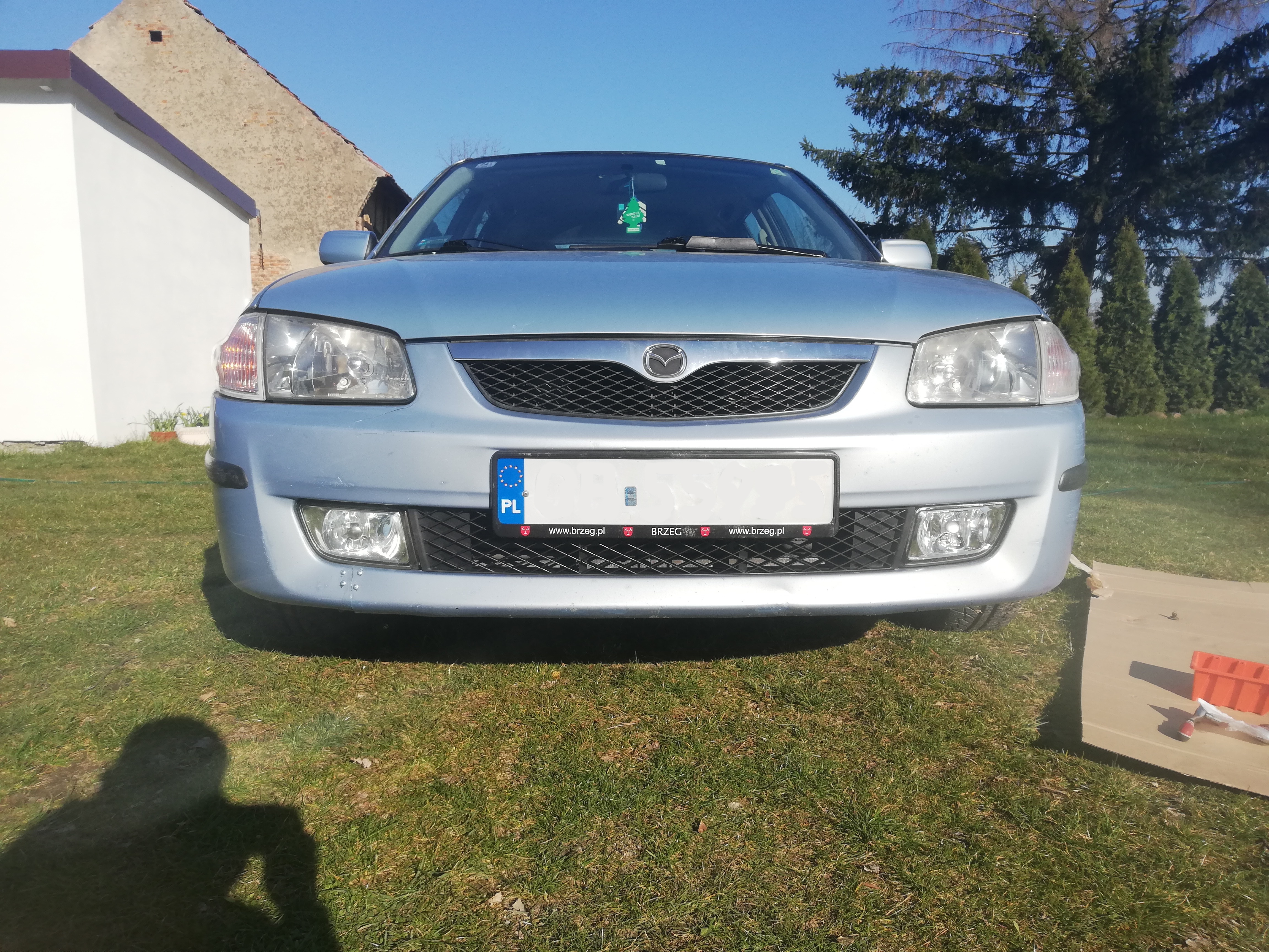

-Montaż halogenów 04.2020

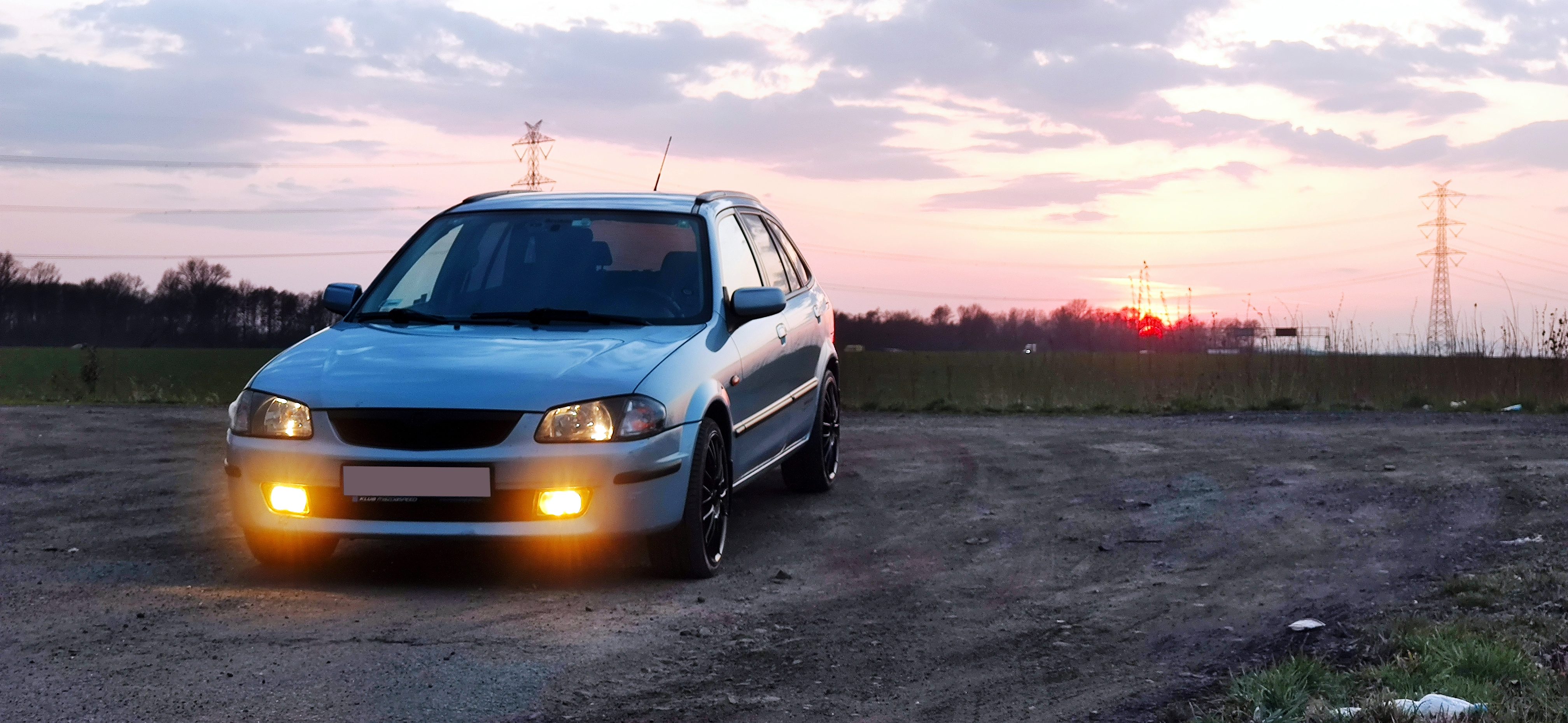

Postprzez Filop » 14 kwi 2020, 20:25

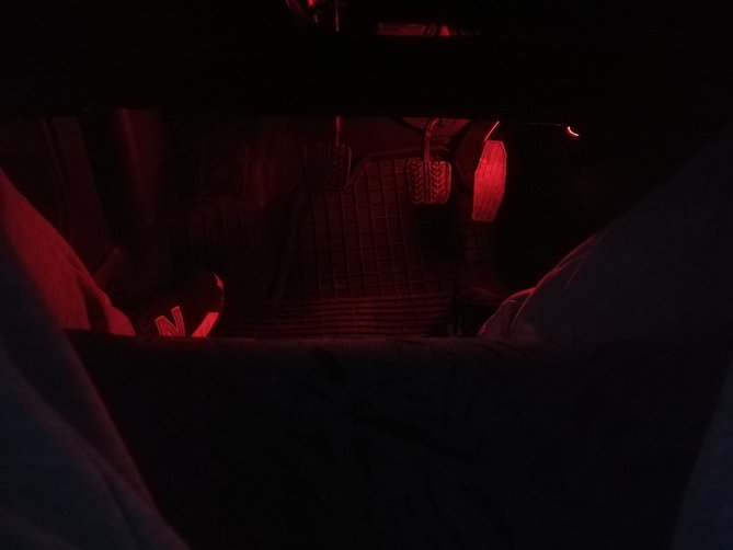

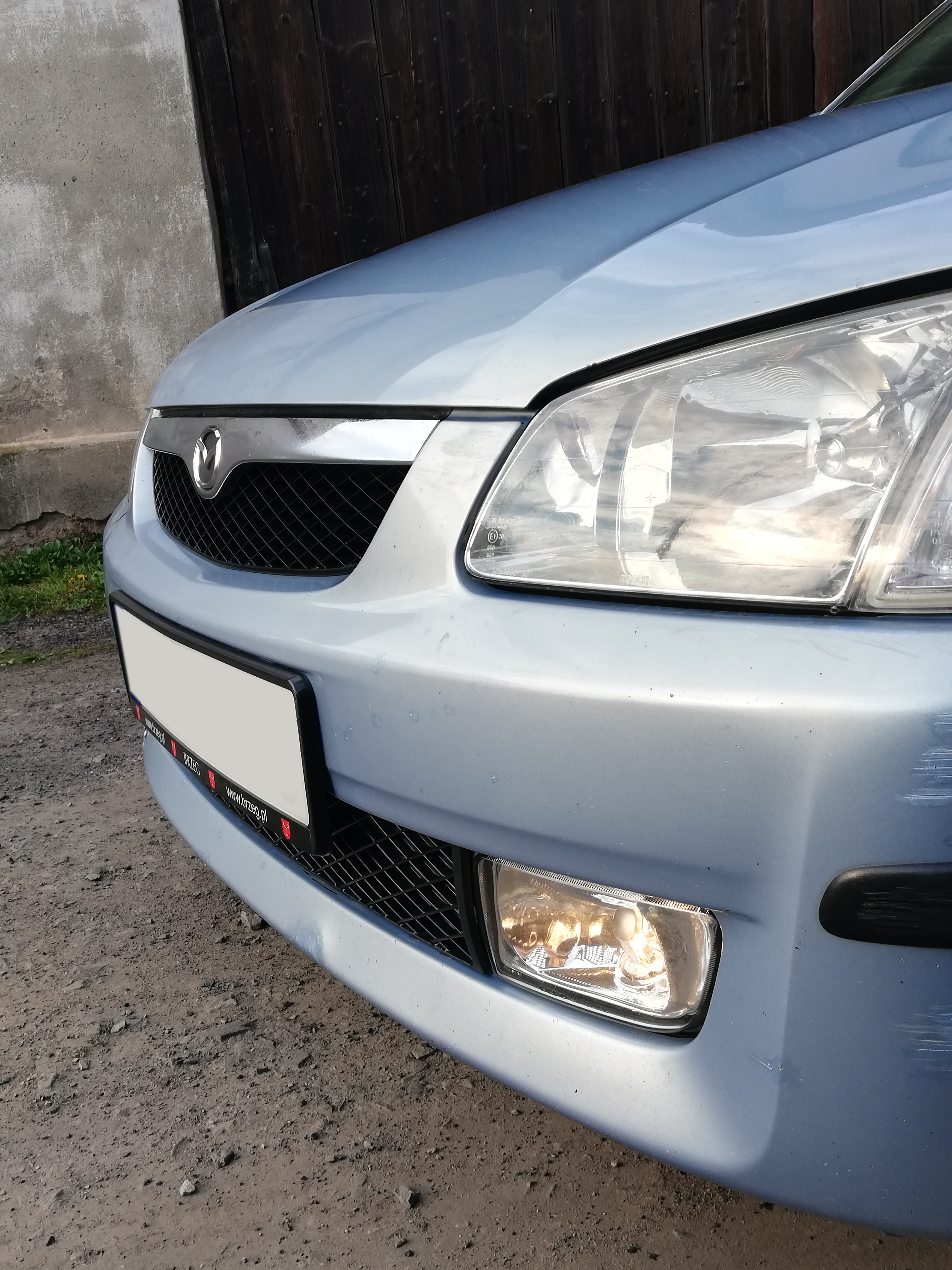

Dzisiaj z racji strasznych nudów, trochę zabawy, może wygląda wiejsko ale podczas jazdy wprowadza fajny klimat. (Jakość zdjęć kiepska, bo pękło mi szkło na aparacie i dziwne rozświetlenia się robią) :D
Pzdr.

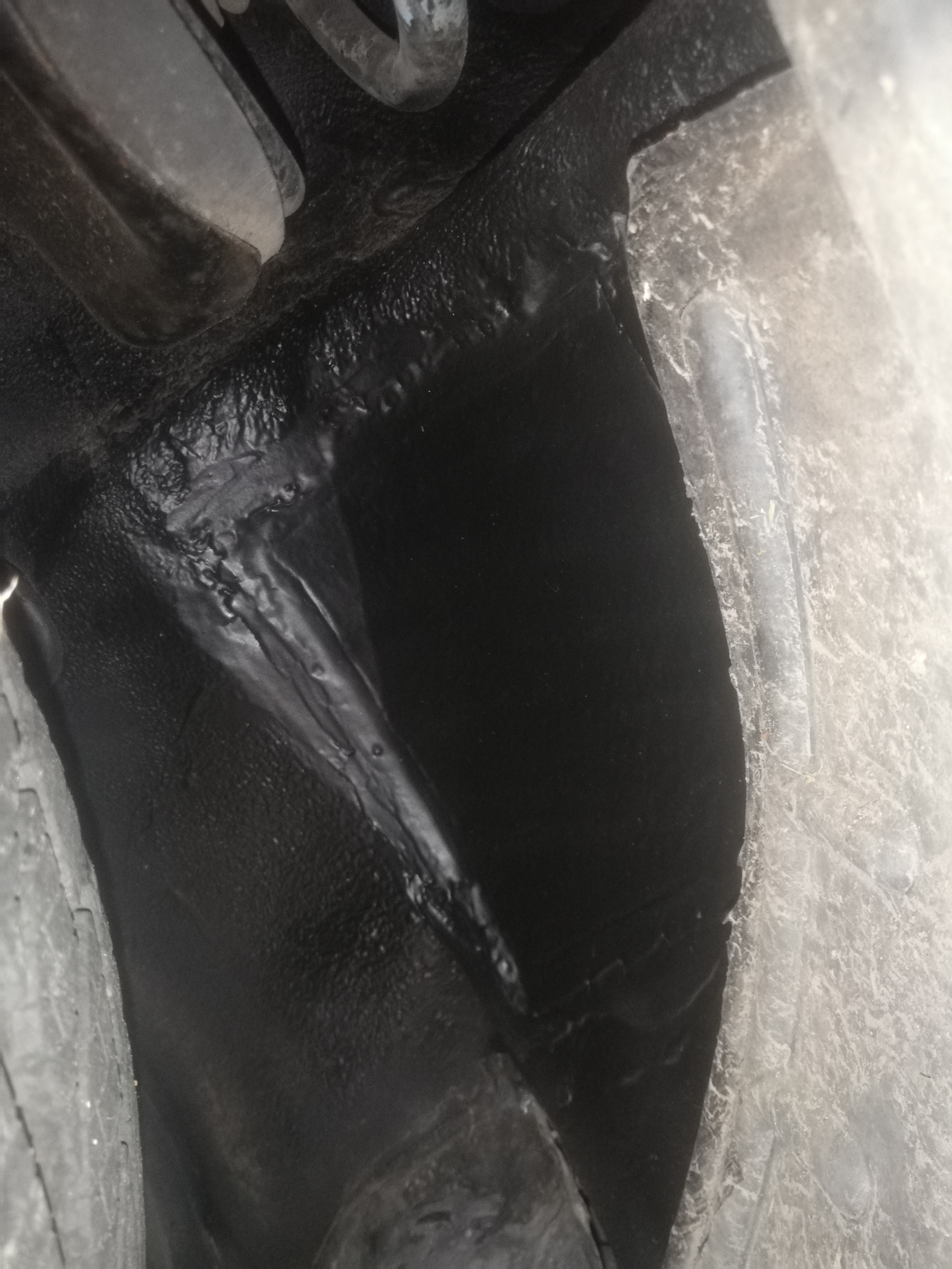

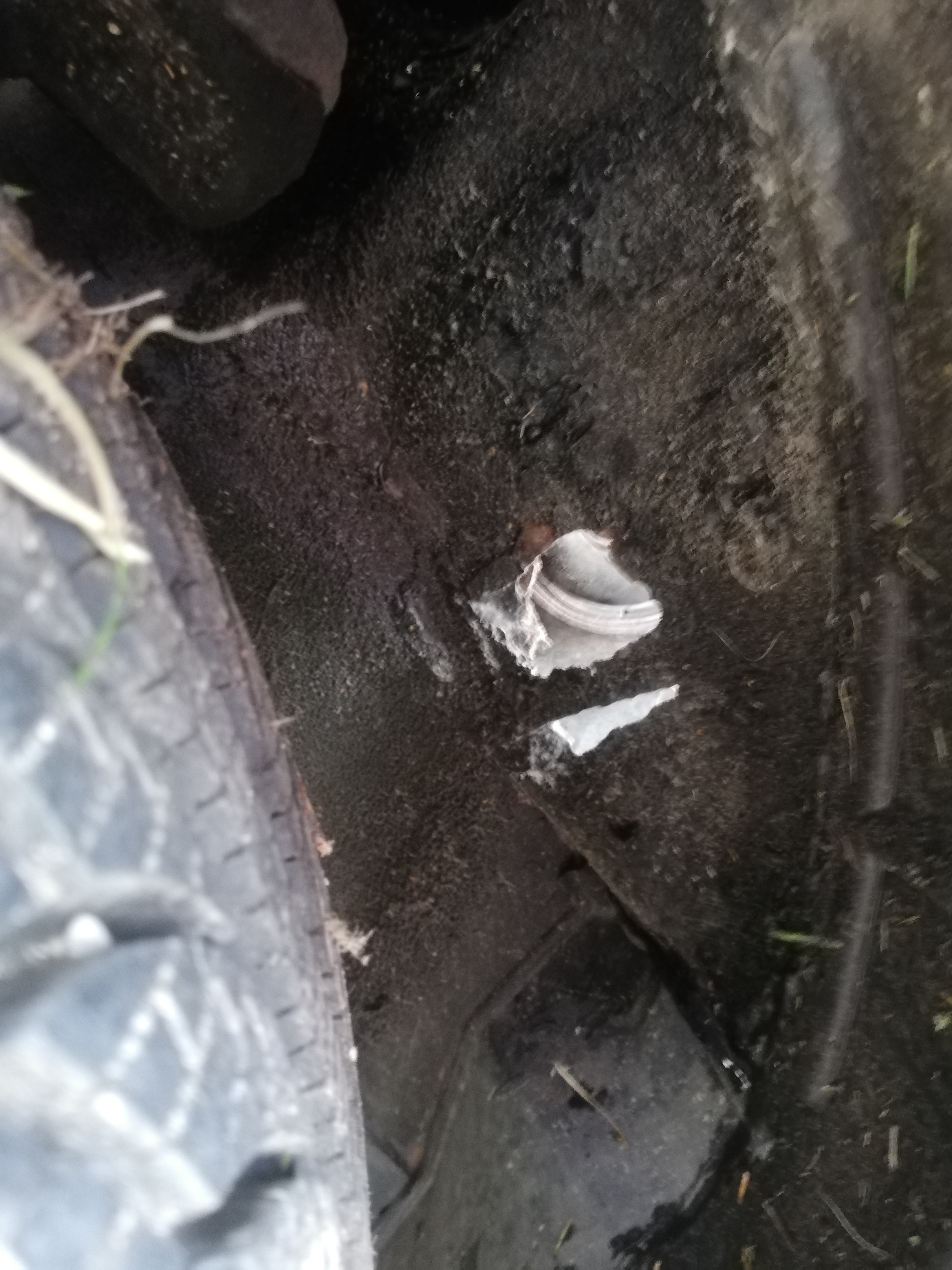

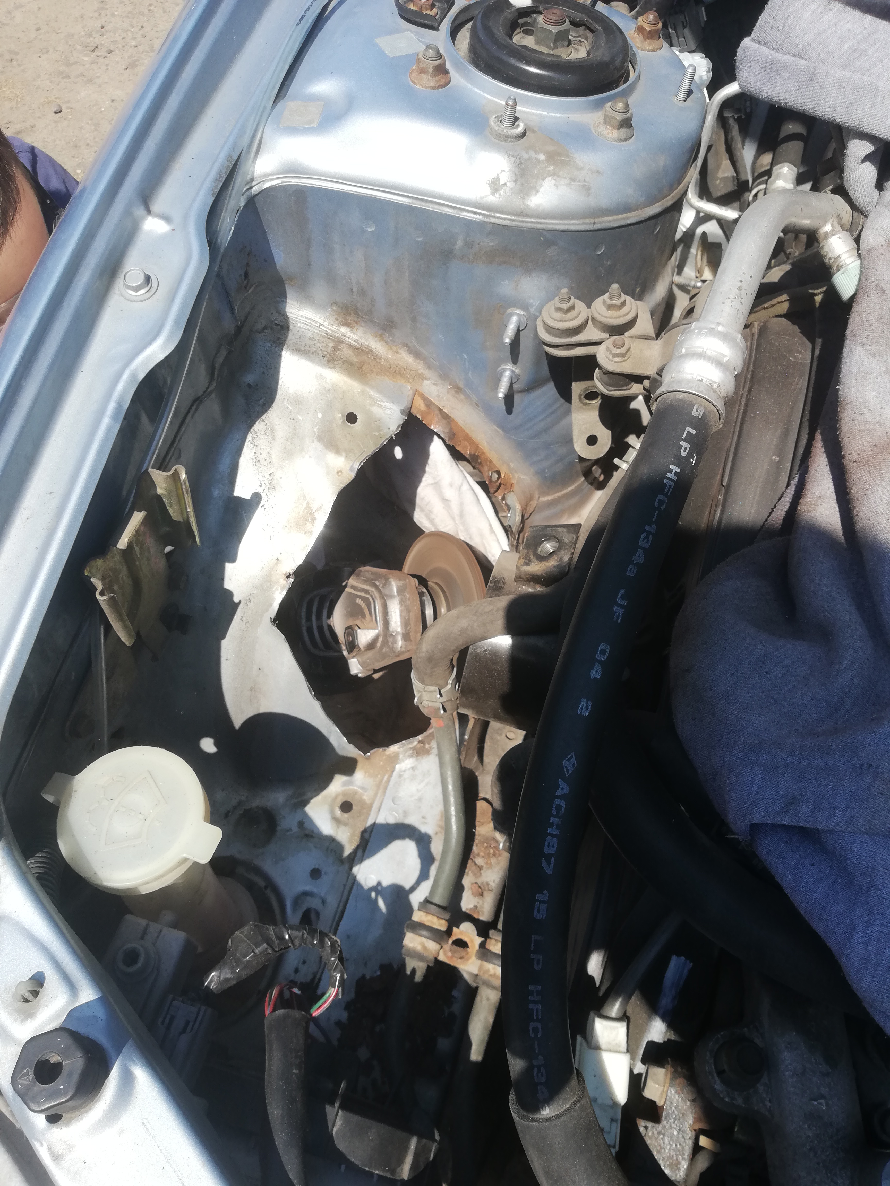

Postprzez Filop » 20 maja 2020, 08:35

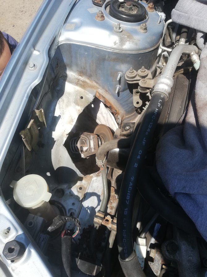

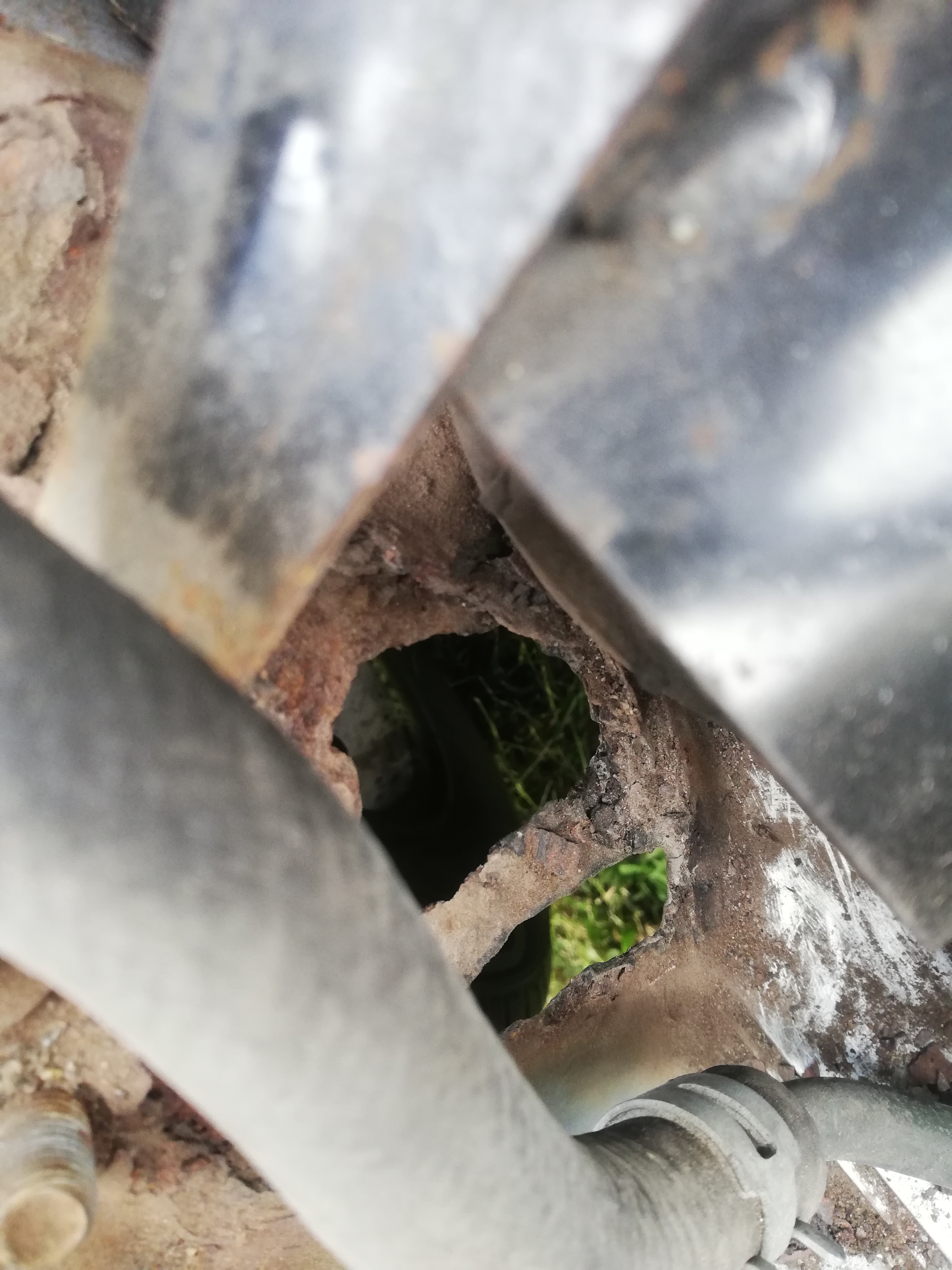

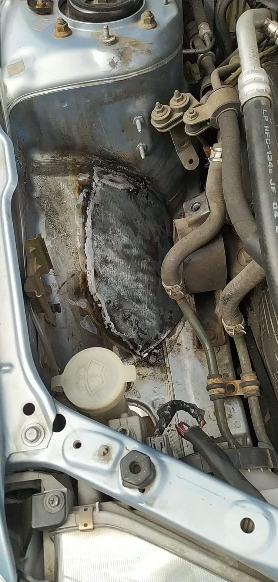

Zajrzałem wczoraj pod wygłuszenie przedniego kielicha i fragmentu obok niego. Trochę się zdziwiłem bo, po stukaniu śrubokrętem zrobiła się całkiem niezła dziura. :(
No to była akcja na szybko, kielichy na szczęście są zdrowe, więc został wycięty i wstawiony fragment.
A potem od strony koła zabezpieczenie barankiem i masą uszczelniającą a od strony silnika podkład epoksydowy i lakier. Tym sposobem na razie rudej nie widać nigdzie ale pewnie jak to w Mazdzie zaraz wyjdzie. No dobra może 2 purchelki koło szyby. ;P

Postprzez malina323c » 20 maja 2020, 09:35
Mazda ładna, jedyne co mi się w niej nie podoba to boczki i siedzenia, mazda dała straszny materiał, jakby kot przeżuł i wypluł i dodatkowo porzygał się <rotfl> Przy kielichu mogłeś dać tzw.minię. Trzyma to ja sqrwysyn.
malina323c
Postprzez Filop » 20 maja 2020, 17:32
Akurat kielichy to mam ok, kilku fachowców patrzyło i mówi, że nie ma co ruszać, bo są w dobrym stanie. Co do boczków to się zgodzę. Muszę coś z tym zrobić. Możesz sprecyzować o co chodzi z tzw. Miną? Nigdy nie słyszałem. Tymczasem zamówiłem głośniki Alpine i maty butylowe do przednich drzwi.

Postprzez malina323c » 20 maja 2020, 19:13
Tzw.Minia to taka farba antykorozyjna, nawiasem bardzo dobra, ładnie wchodzi w reakcje z blachą i rdzą, ma kolor czerwony. Nie wiem jak to się nazywa fachowo ale ja na to mówię minia.
malina323c
Postprzez Filop » 21 maja 2020, 10:57
Akurat całość była posmarowana APP rstop a potem podkład epoksydowy i lakier, od strony koła masa uszczelniająca i konserwacja.

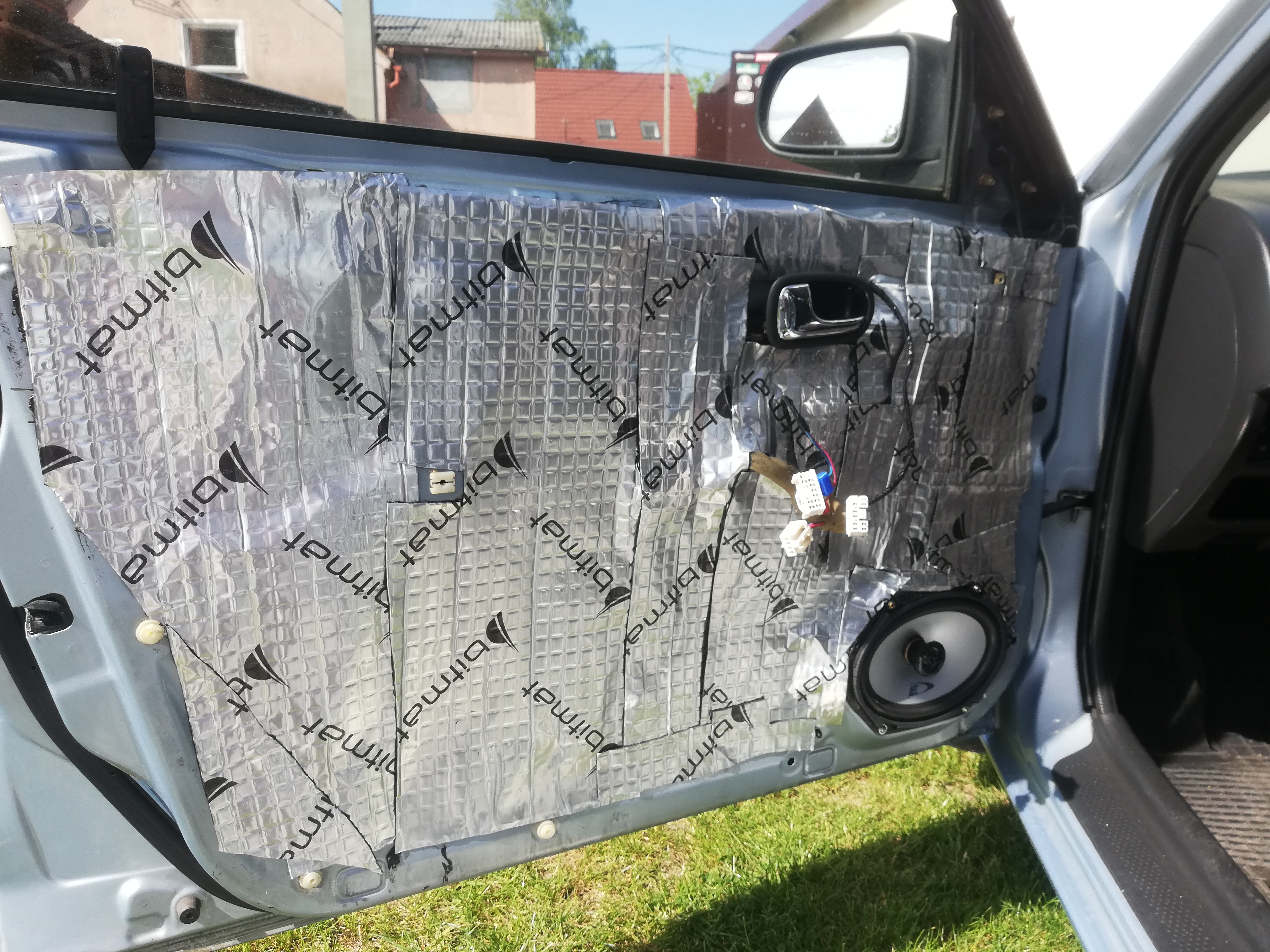

Dzisiaj mała modyfikacja audio, wpadło wygłuszenie drzwi i nowe głośniki, jeszcze czeka mnie tył. Różnica jest kolosalna, oryginalne to jakieś nieporozumienie.
Pzdr.

Postprzez malina323c » 23 maja 2020, 00:45
<spoko> też mam zamiar zabrać się za wygłuszenie drzwi i nie wiem tylko jakiej grubości wybrać tą matę. Przy okazji mogłeś w drzwi, tzw, profile zamknięte dać anty korozję, wiem jak lubi dół drzwi rdzewieć.
malina323c
Postprzez Filop » 23 maja 2020, 10:27
U mnie drzwi w środku zdrowe, zabezpieczane jakiś czas temu, ta mata co dałem to 1,5mm. Na jedne drzwi idzie około 0,5m2, przy wygluszaniu tylko od strony wnętrza auta, tak jak to widać na foto.
Mata którą kupiłem, aby mieć 1m2 trzeba kupić 16 sztuk, mata bardzo fajnie się nakleja, jest bardzo elastyczna.
https://allegro.pl/oferta/mata-wyglusza ... e=facebook

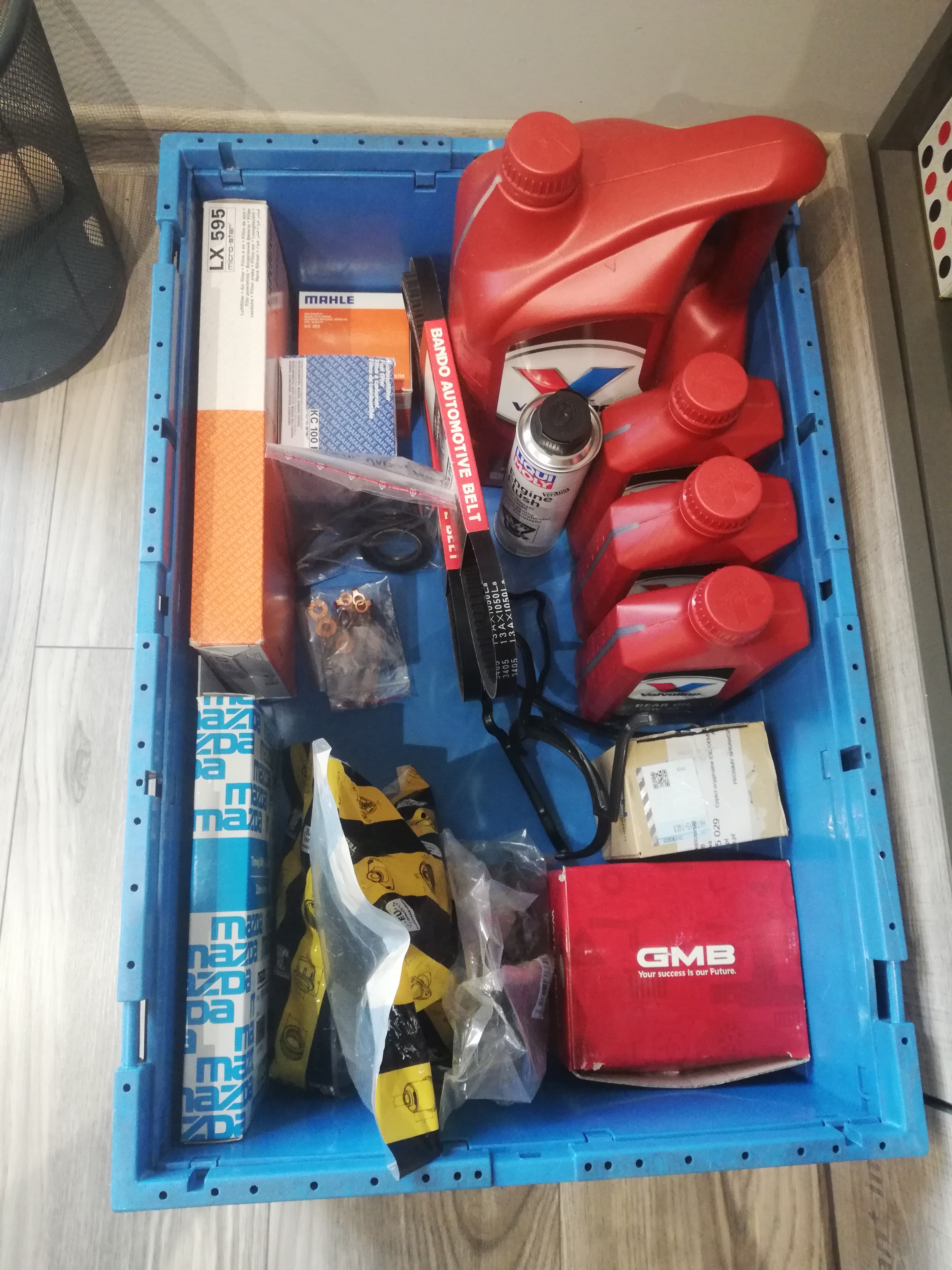

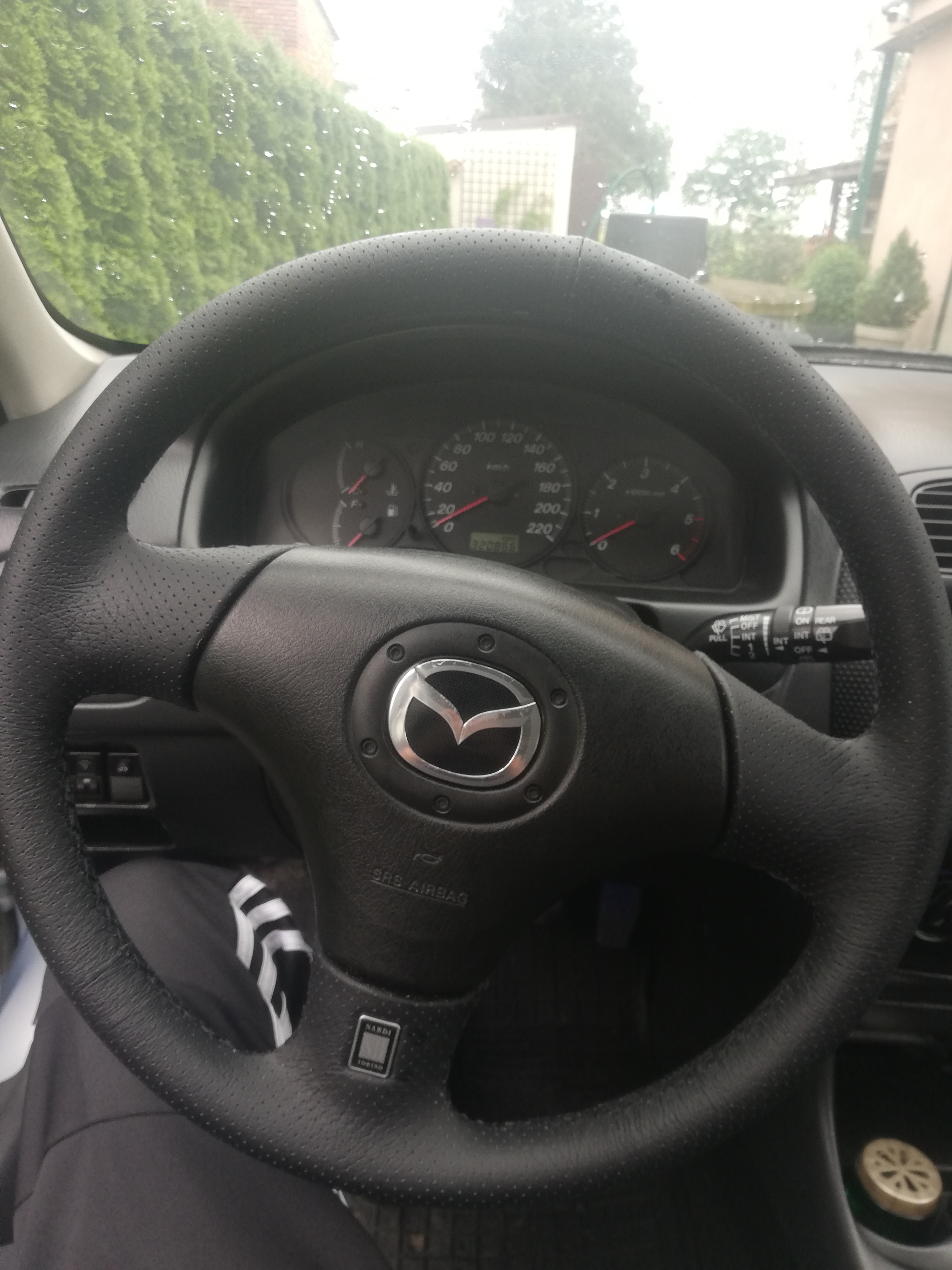

Postprzez Filop » 13 cze 2020, 16:55
Tymczasem wleciała obszyta kiera wraz z lewarkiem: :)
Oraz komplet smarowideł do silnika i skrzyni, oraz oryginalny komplet rozrządu + pompa GMB, wraz z wszystkim uszczelniaczami oraz paskami klinowymi, przy okazji regulacja zaworów, podkładki pod wtryski oraz przelewy. Dodatkowo zamówiłem poduszki pod silnik z Tedguma. Czekam na mechanika :D
Pzdr.
