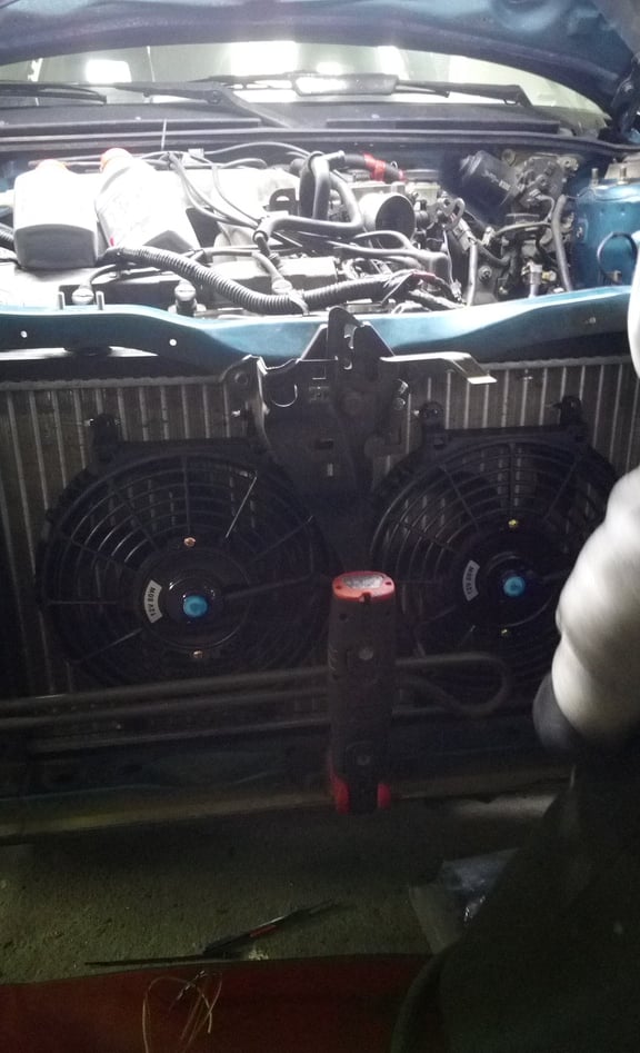

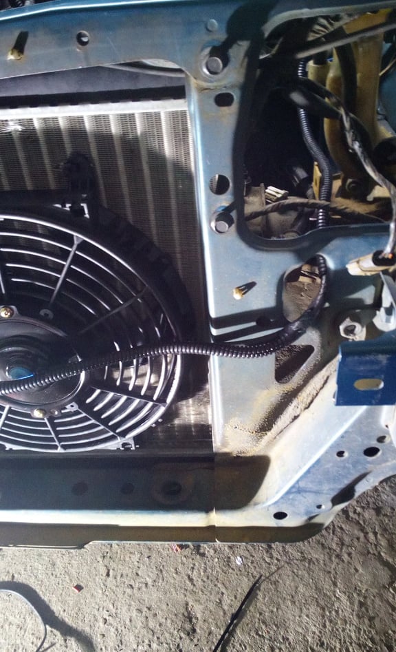

Postprzez DARO MAZDA 323 » 1 lis 2019, 13:42
wiatraki sa , dolot jest , lampy sa
do przodu

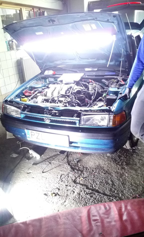

Postprzez Neonixos666 » 1 lis 2019, 18:57
wiatraki są przymocowane bezpośrednio do żeberek chłodnicy?
Posty: 9523 (54/244)
Postprzez piwo » 1 lis 2019, 21:04
Faktycznie dziwnie to wygląda. Oby od wibracji nie przesunęło się w kanały wodne.

Postprzez Szyna » 2 lis 2019, 20:32
Drutem związane :P
GD – Generacja Doskonała

Postprzez DARO MAZDA 323 » 4 lis 2019, 13:16
https://allegro.pl/oferta/zestaw-montaz ... IGt2ETrq9Q
tak wygląda ori zestaw do montażu SPALA
Ostatnio edytowano 4 lis 2019, 14:41 przez DARO MAZDA 323, łącznie edytowano 1 raz
Od: 8 mar 2013, 10:44
Posty: 2869 (9/63)
Auto: PASSAT 2.0 TDI DSG
Postprzez Płomień » 4 lis 2019, 13:42
Nie jedno i nie dwa auta tak jeżdżą przez długie lata. Nic się nie stanie.

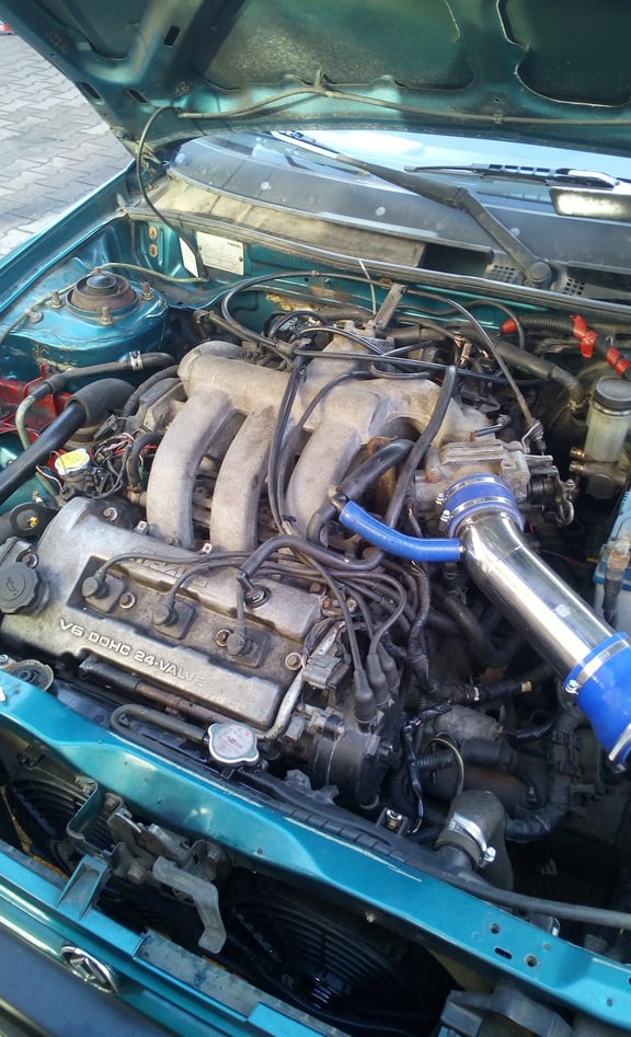

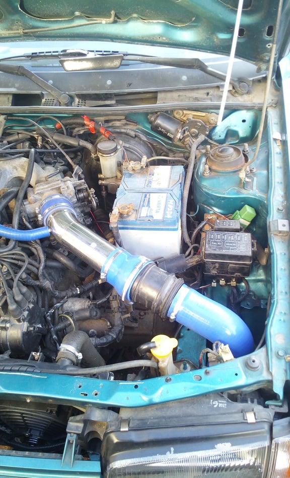

Postprzez DARO MAZDA 323 » 14 lis 2019, 08:55
Prace nad dolotem dobiegły końca

Postprzez DARO MAZDA 323 » 19 lis 2019, 13:03
Mazda już prawie skończona :
Zrobiono :
– Olej 5 W40 zrobiony + filtry
– olej w skrzyni wymieniony
– płyn hamulcowy nowy
– Płyn chłodniczy Prostone
– Nowe klocki + prowadnice zacisków i przeczyszczenie prowadnic
– pompa paliwa od MX3 V6 1.8
– poprawiona elektryka i kable
– chłodnica wody od 323 BG GT + nowe wiatraki
– nowy długi dolot z nadkola
– regulacja silnika , sprawdzenie kabli , wiązki , lewego powietrza itd

Postprzez czarek1991 » 20 lis 2019, 22:50
ciasno ale fajnie, że Ci się udało wcisnąć tego KLa :P Odpalałeś już? Masz jakieś video? :D
