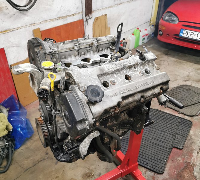

Poszukiwania stuków w silniku zakończyły się zatarciem.
Szklanki zregenerowane, sprężyny na wałkach wymienione, a i tak nie ucichło. Przy okazji rozwaliłem głowicę. Klucz zleciał z wałka rozrządu i uderzając w głowicę wykruszył ją. Wymieniłem ją i postanowiłem jeździć aż coś się konkretnie nie posypie i pozwoli ustalić przyczynę. No i długo nie musiałem czekać. Silnik się zatarł. Na szczęście na wolnych obrotach i nie narobiło większych szkód. Panewka korbowa obrócona. Także silnik mimo że był po remoncie, nie brał dosłownie grama oleju to jednak nie był w super stanie. Dołu już nie ma co ratować bo panewki były zamontowane +0.50 i nie ma z czego zbierać

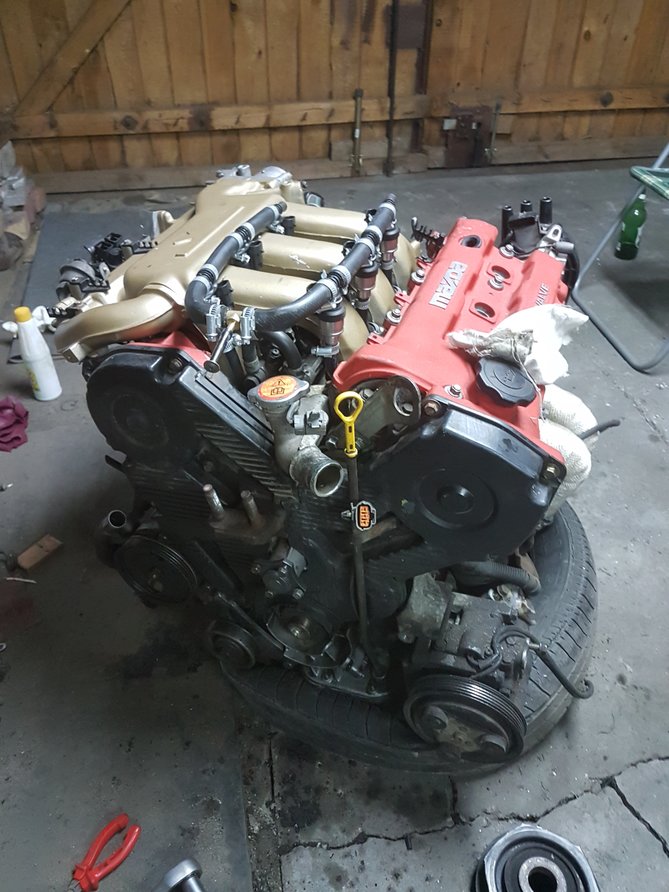

Przyszedł czas na poszukiwania silnika. Niestety nie było zdrowych egzemplarzy w pobliżu. Ale niedawno udało mi się zdobyć dawcę gratów. Auto znane na forum. Silnik nie jest idealny, ale może pozwoli przekulać się jakiś czas. Przy okazji też mam kilka ciekawych części do siebie

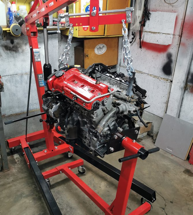

Powoli coś tam się składa i części spływają.
Silnik wymagał uszczelnienia, bo lało się chyba z każdej uszczelki. Na tą chwilę jest praktycznie gotowy do montażu:
Tylko przy okazji zachciało się innych modyfikacji i wszystko się przeciąga:

W październiku auto wyjechało na kolejną wymianę silnika.
Poszło wszystko gładko i sprawnie. Przy okazji zgodnie z założeniami wpadło kilka rzeczy.

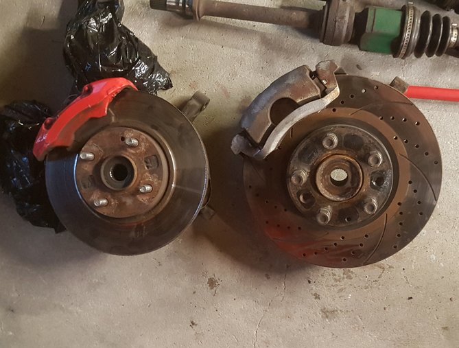

Heble przód z Mazdy 6. Małe porównanie do seryjnego hamulca:
Do tego serwo z pompą z Xedosa 9, poliuretany na przodzie, dłuższy 5 bieg.
Trzeba było wyrównać koła miedzy przodem a tyłem, więc na tył wpadły piasty z 323F BA GT wraz z nową tarczą TRW. Wszystko pasuje P&P. Zacisku nie potrzeba zmieniać. Tarcza ma identyczne wymiary
Przednie zaciski zostały pomalowane na czerwono żeby współgrały z tyłem.

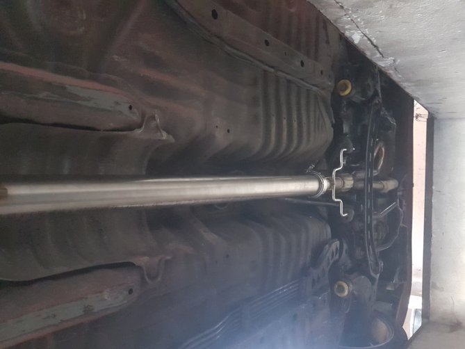

Wyspawałem sobie wydech 2.5 cala z jednym tłumikiem. Tak w prawdzie to nie ja spawałem, ale docinanie, pasowanie i połapanie było w mojej gestii. Do spawania oddałem osobie która dysponuje odpowiednimi narzędziami, bo jednak spawanie kwasówki bez TIGa nigdy nie będzie dobrze wyglądać.
Także do kolektorów 6-2-1 Turboworks dołączyła reszta układu. Całość wykonana z nierdzewki 2.5 cala z końcowym wydechem RM Motors RM8 XXL 101mm końcówka. Zrobiłem 2 łączenia i tutaj posłużyłem się V-Bandami z FMIC Pro.
Modyfikacje można podsumować krótko: jest ku*wa głośno
Trochę przesadziłem, ale może zaowocuje to jakąś drobną poprawą mocy skoro jest zrobiony dolot i wydech. 2-calowa słomka z K8 to za mało do KLa. Przydałby się jakiś ECU do wystrojenia tego.

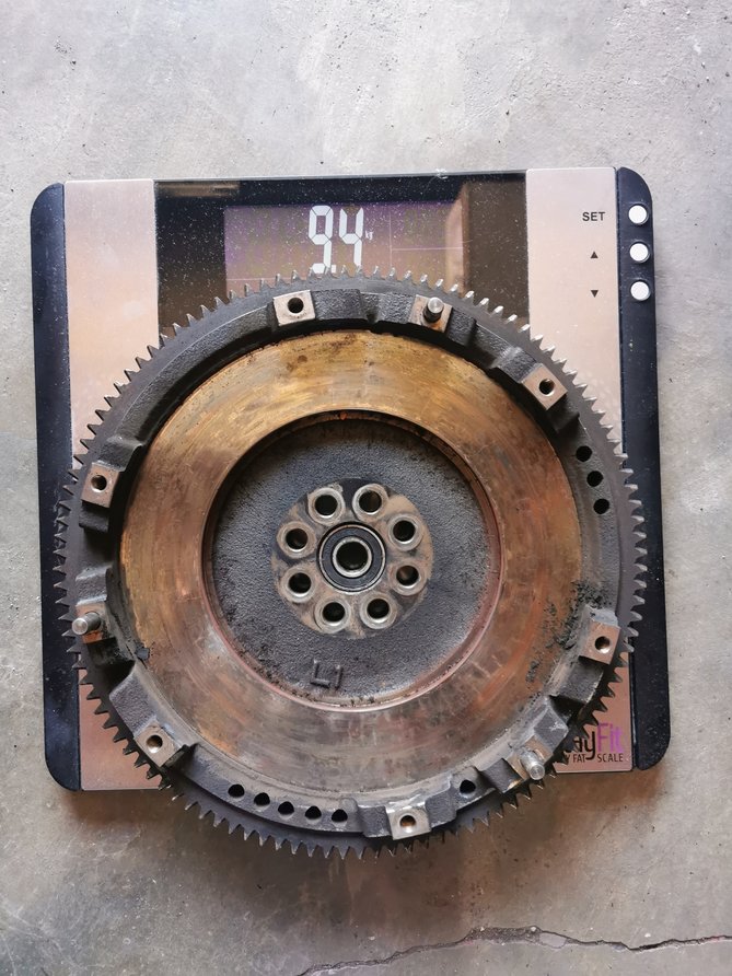

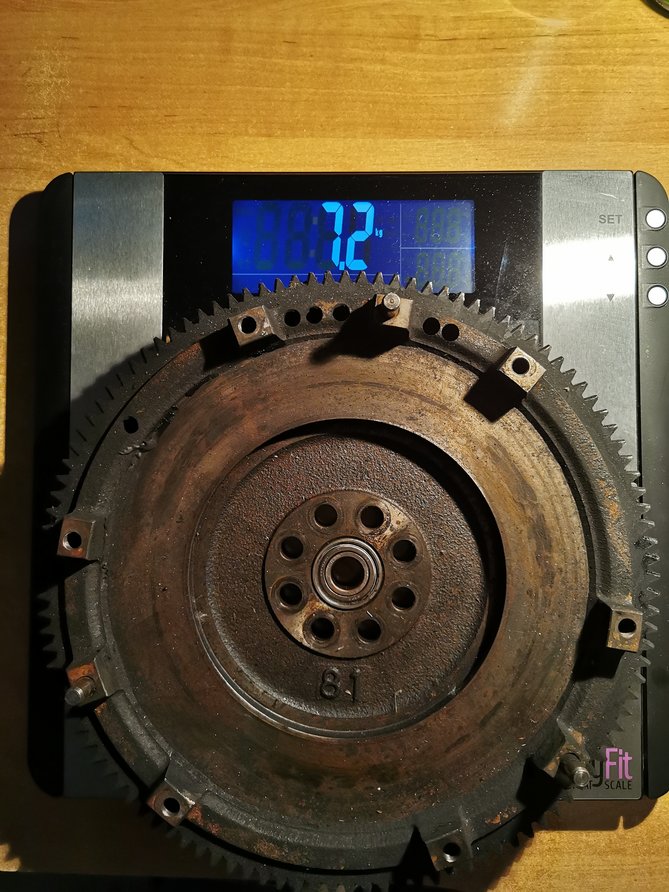

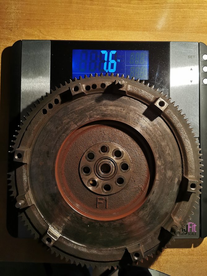

Koła zamachowe:
Mając do dyspozycji 3 rodzaje stosowane w K-serii postanowiłem je zważyć, bo w internecie można znaleźć różne niekoniecznie potwierdzone informacje. Przykładowo, że zamach z K8 waży 6,5kg
K801:
KF01:
KL01:
Wszystko ważone na jednej wadze. Także waga o ile nie musi być dokładna to różnica między nimi powinna być miarodajna.
Druga kwestia to każdy mówi, że lekkie koło z MX-3 jest najlepsze, ale mało kto zdaje sobie sprawę, że takie koło było montowane tylko w przedlifcie. Polift miał już koło KF01, tarczę KL01 (225mm vs 215mm w K8) i docisk K8.
Czy warto uparcie szukać zamachu K801 mając KF01 to już pozostawiam do przemyślenia

Koła zamachowe:
K801:
KF01:
KL01:

Coś tam się w ostatnim czasie działo.
Z rok temu udało mi się nabyć zdrową k-serię od pewnego kolegi z forum
. Silnik z Xedosa 9, ostatni lift więc już po pewnych zmianach. Trochę musiał poleżeć w kącie, zanim zebrałem siły oraz chęci, żeby to poczyścić i tym razem włożyć bez pośpiechu. Także silnik z czerwonej 323F wylatuje. Zresztą dla mnie wymiana k-serii zrobiła się łatwa niczym wymiana kół, bo zaczęło mi się trochę tego przewijać
Doposażyłem trochę garaż w ostatnim czasie żeby robota szła sprawniej i przyjemniej.
Silnik kupiony oczywiście standardowo cały w oleju:
Wolnymi wieczorami na spokojnie wszystko sobie rozbierałem i czyściłem. Pokrywy i miska wyleciały na piaskowanie i lakier proszek. Tu był mały zgrzyt bo pokrywy miały być czerwone, a miska czarna. Tymczasem jedna pokrywa jest czerwona a druga czarna bo gdzieś się nie zrozumieliśmy. No cóż miesiąc na to czekałem, a już nie chciało mi się czekać kolejny na poprawki więc tak zostało. I tak za dużo nie widać tej drugiej pokrywy
Do tego standard czyli znowu nowe uszczelniacze, jakieś oringi, nowe uszczelki pokryw itd. Rozrząd przełożony z mojego starego silnika, bo miał znikomy przebieg, rolki nadal pracowały jak nowe, aby sam pasek został założony nowy. Sprzęgło tak samo, na tarczy były nadal widoczne napisy. Zamach wymieniony z KF01 na K801 czyli zaoszczędzone 0.4kg. Jeszcze wymiennik ciepła woda-olej wymieniony na ten większy z KLa, bo nie wiem czemu, ale w ostatnich latach produkcji montowali ten mniejszy z K8.
Silnik prawie gotowy do montażu:
Pozostało jeszcze podnieść trochę auto, żeby wjechać żurawiem. Gwint na maksa w górę i jeszcze pożyczyłem sobie od kumpla koła z Mazdy 3 na wyższym balonie
Teraz można dawać do odciny bez stresu czy czasami nie zadymi
