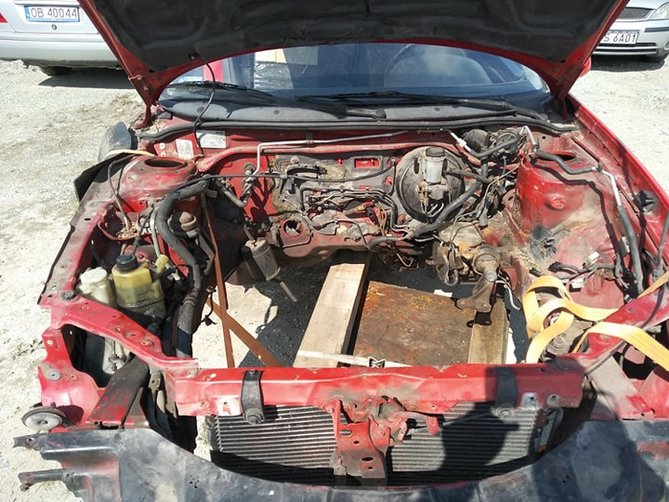

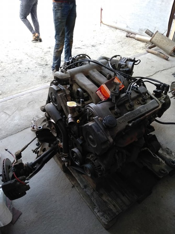

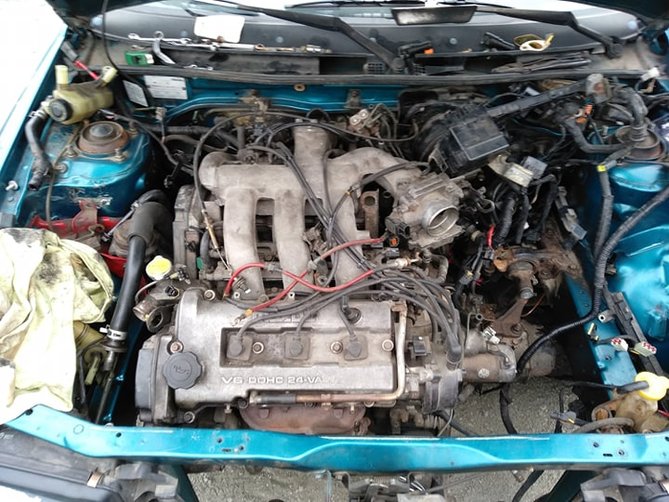

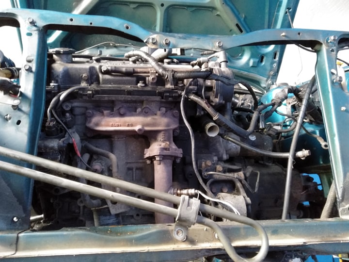

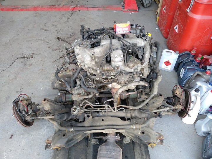

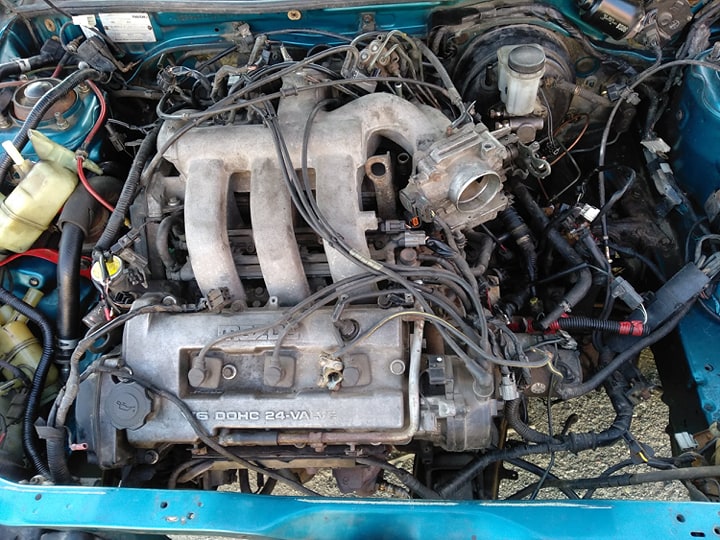

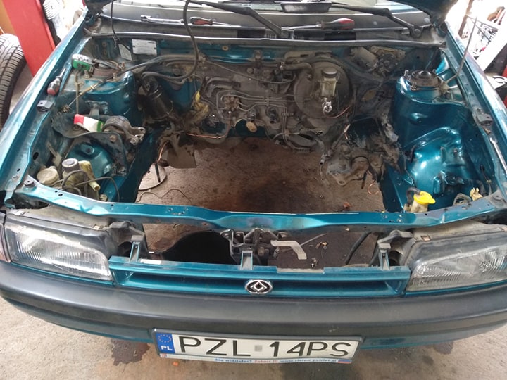

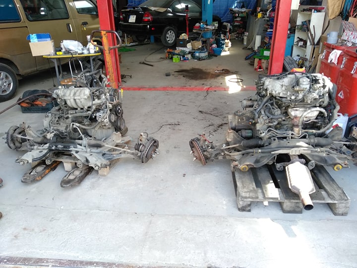

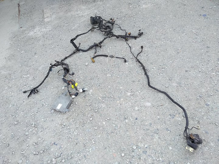

Po dwóch dniach walki mamy taki stan .

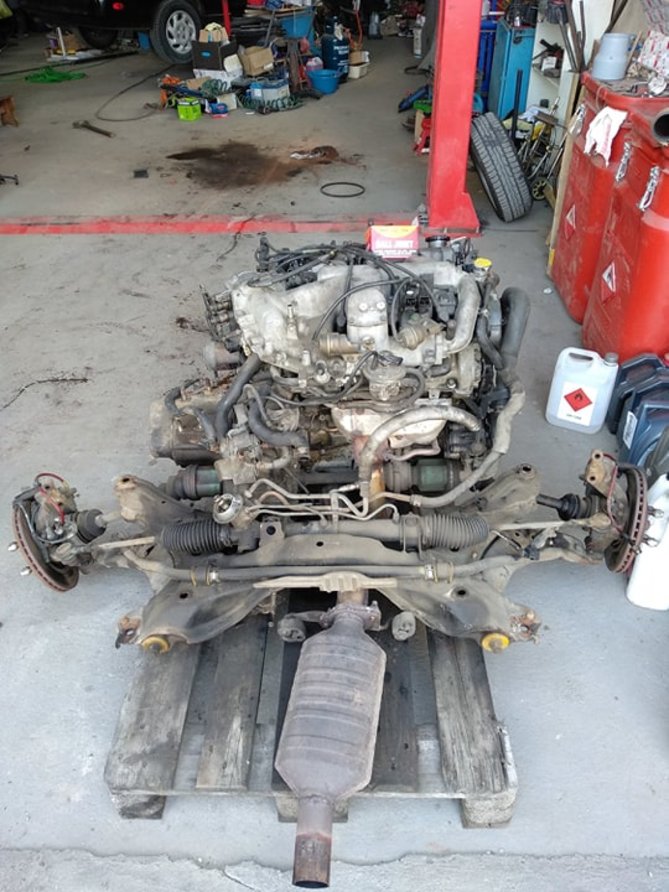

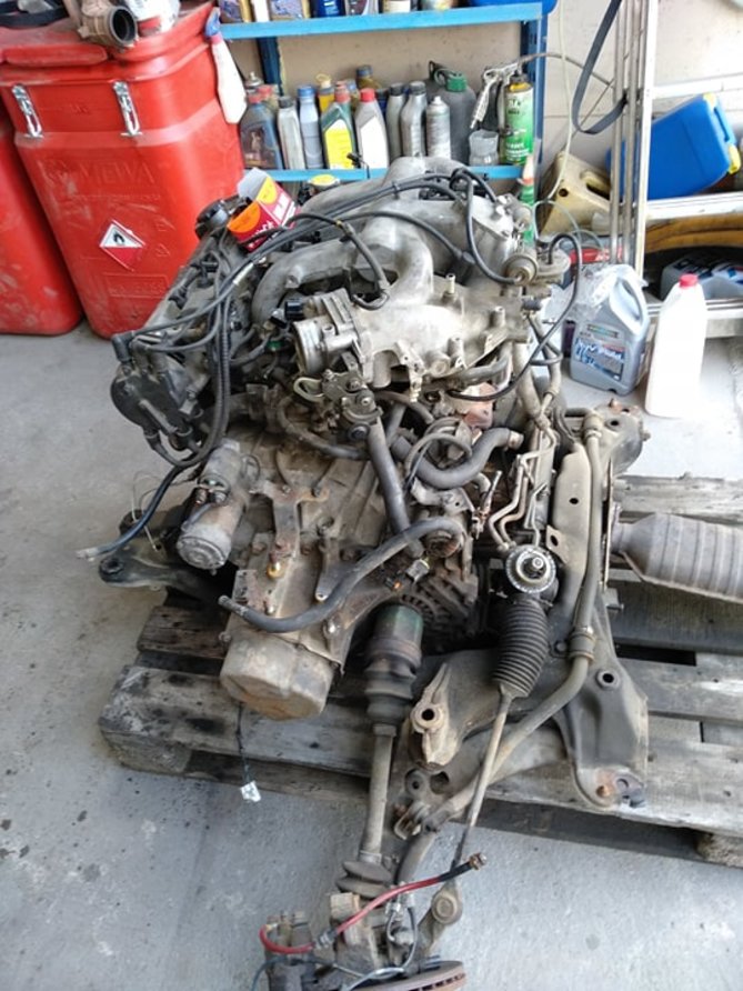

Silnik z Mx3 Klde wyciągniety na palecie
Silnik z Mazdy 323 BG wyciągniety na palecie .

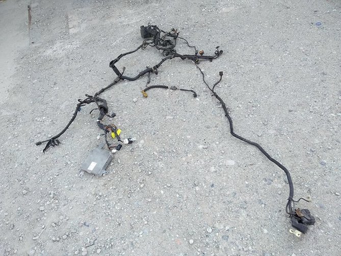

Wiązka od Klde cała posprawdzana , wtyczki spinki i poprawiona izolcja .
Najwiecej pracy zeszło z przekładką z Autoatu na manual. ( Przypominam Mazda 323 BG to Automatyczna skrzynia Biegów )
Trzeba było przełożyć kasetę od biegów , cięgna zdemontować , zdemontowac stara wiązkę z BG.

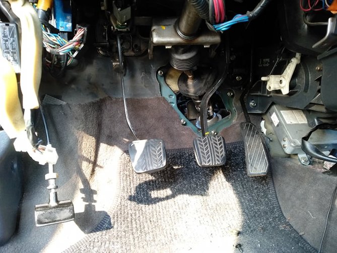

Dziś walka z przekładaniem pedału sprzegła i Hamulca wraz z pompa wysprzeglika .
Na deser demontujemy serwo z MX3 V6 bo jest większe i wpada do 323 BG aby lepiej hamowało
Plan na przyszły tydzień wrzucić silnik i odpalić .

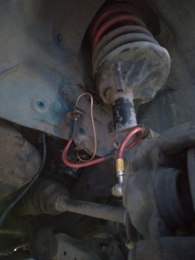

Między czasie przekładamy cały układ hamulcowy z V6 do BG .
Wpada stalowy oplot , nowe przewody miedziane , nowy płyn hamulcowy i cały zesaw hamulcowy z V6
Nowe tarcze i klocki . Tak aby do tematu już nie wracać .
Jest co robić .... pogoda dopisuje więc walczymy
Następna relacja po weekendzie

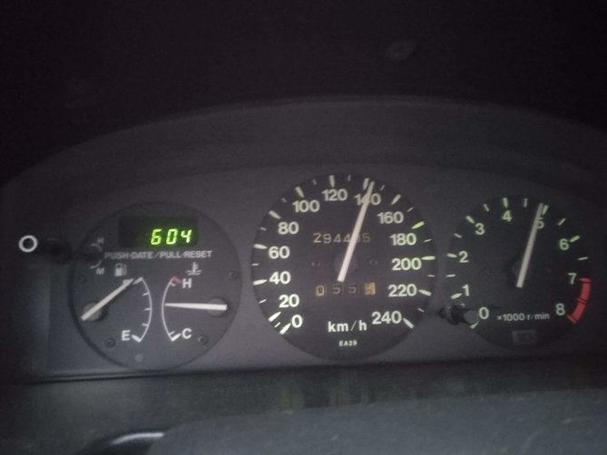

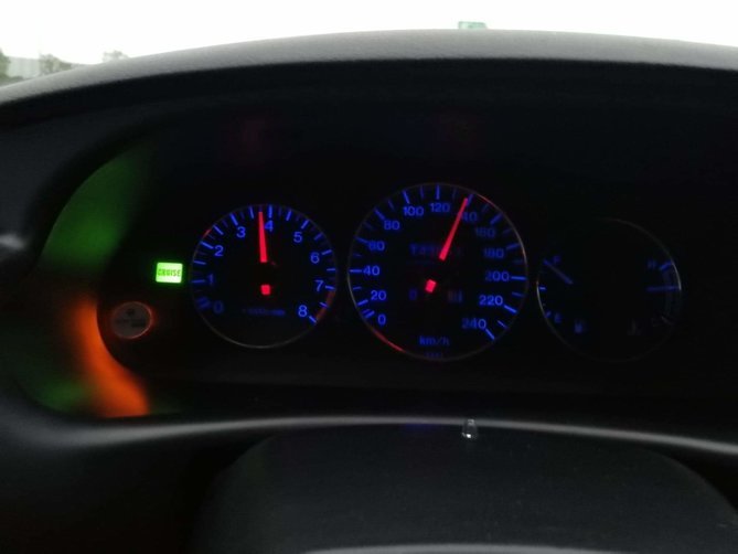

Skrzynia będzie K8? Jeśli tak, to będzie 5ka z FSa?
A pomyślałem nawet, że przy tak lekkiej budzie, sprawdziłaby się nawet skrzynia z Xedosa 9.

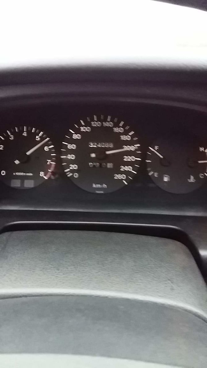

Pamiętasz jakie są różnice w rpm?
MX3 140km/h = 5krpm
Xedos 9 200km/h = 5,5krpm

Postprzez czarek1991 » 20 lip 2019, 08:38
Na skrzyni k8 i piątce z FSa przy 130kmh będzie około 4k rpm.

Postprzez risto77 » 20 lip 2019, 13:45
Dokładnie to będzie tak:

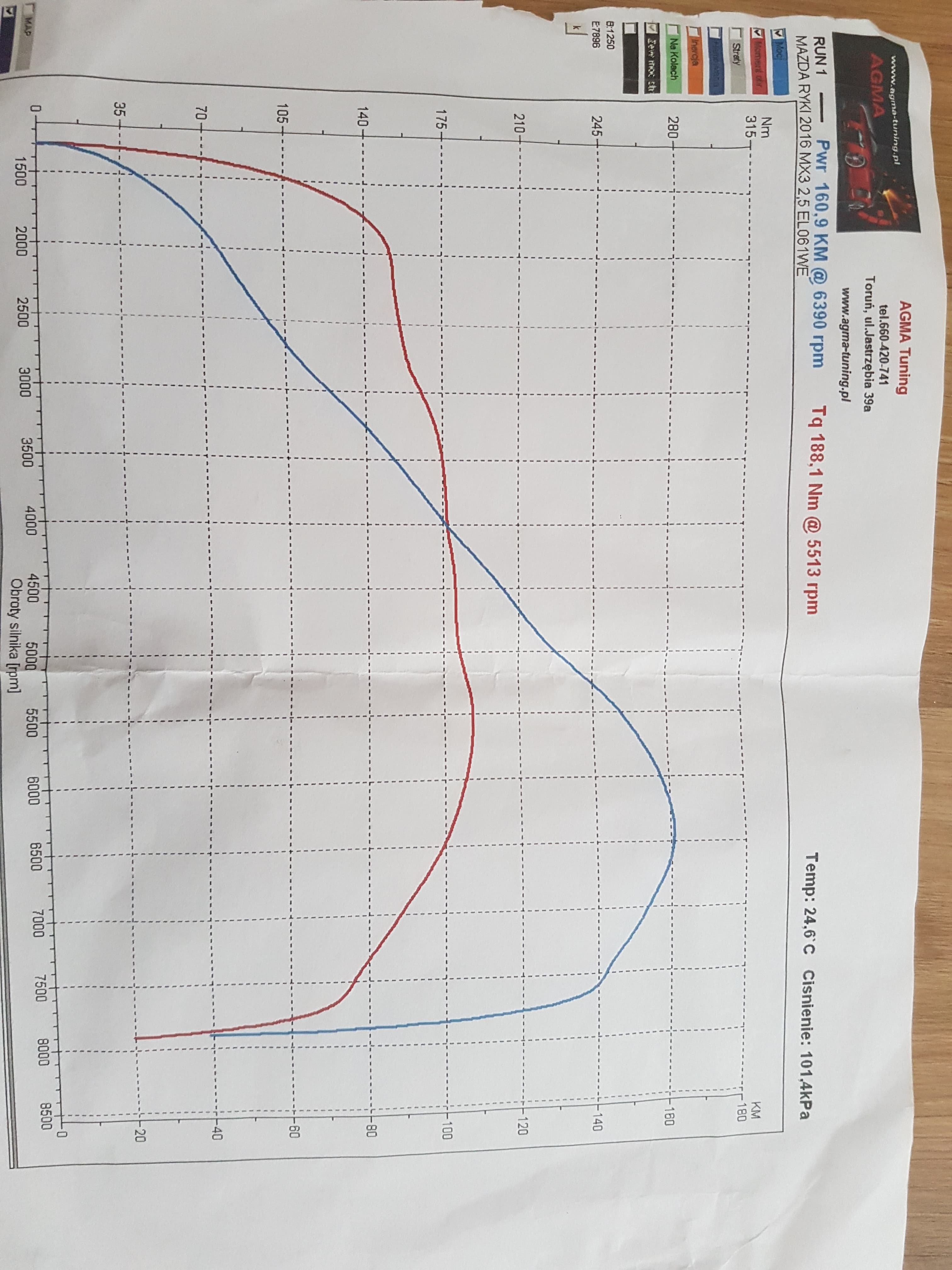

Na hamowni zlotowej w Poznaniu wyszło 161 KM więc jest dobra baza do modzenia .
Nad niutami poroacujemy bo marnie wyszły
Dziś wieczorem kolejna fotorelacja ze SWAPU
Od: 8 mar 2013, 10:44
Posty: 2869 (9/63)
Auto: PASSAT 2.0 TDI DSG
Postprzez Bartg » 22 lip 2019, 09:51
Hamownia zlotowa ogólnie pokazuje bardzo mało niuta i za wysokie obroty mocy max i momentu max ;) Może kwestia kalibracji. U mnie w FSie wszystko było przynajmniej 500 obrotów za wysoko (max moc 6500, max moment 5000). I brakowało 20 niuta przy katalogowej mocy. Także po swapie bym się wybrał na jakąś hamownię lokalnie.

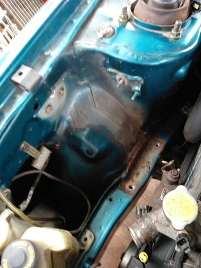

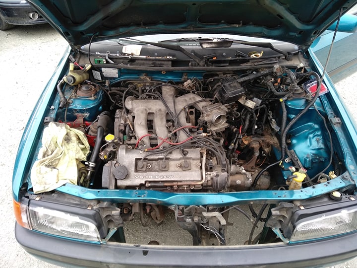

Postprzez DARO MAZDA 323 » 23 lip 2019, 08:10
Prace idą do przodu

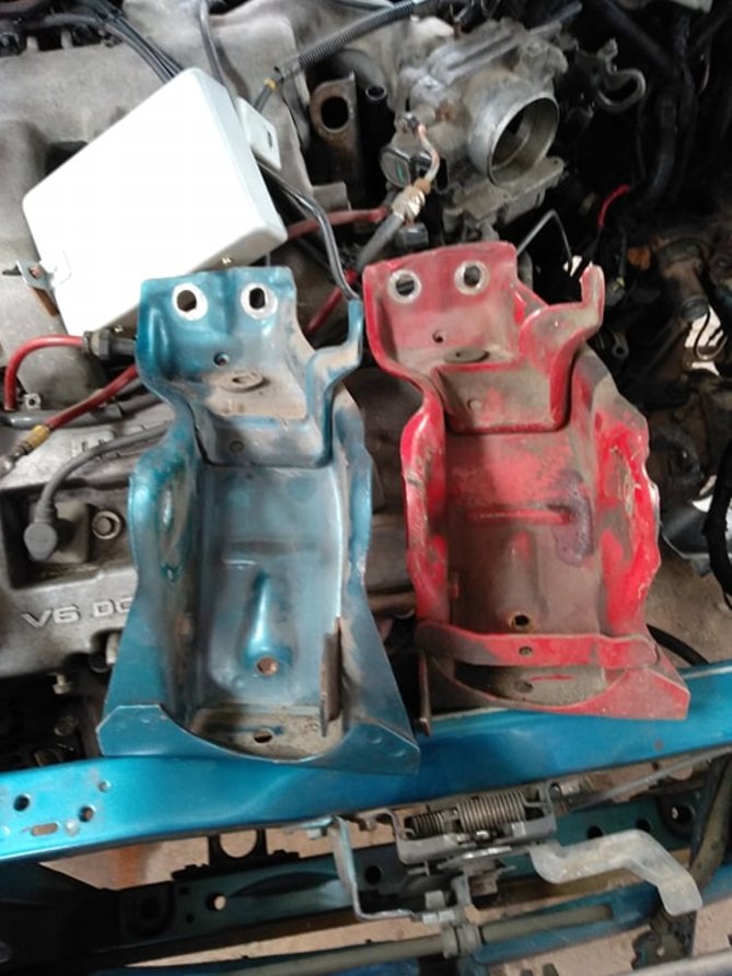

Silnik już siedzi w aucie. Sanki i cały silnik pasuje z Mx3 do BG bez żadnych przeróbek .
Jedynie będzie zabawa z chłodnicą wody .
Trzeba zmienić łapę z Mx3 do bydu BG aby silnik siadł idealnie ( ta czerwona cześć na zdjęciu .
Montaż wiązki i komputera zakończony.
Poprawiłem izolację aby nie było zwarcia i szukania przyczyn nierównej pracy silnika bądz braku odpalenia auta.
Dziś montaż serwa , wysprzeglika i kolumny kierowniczej

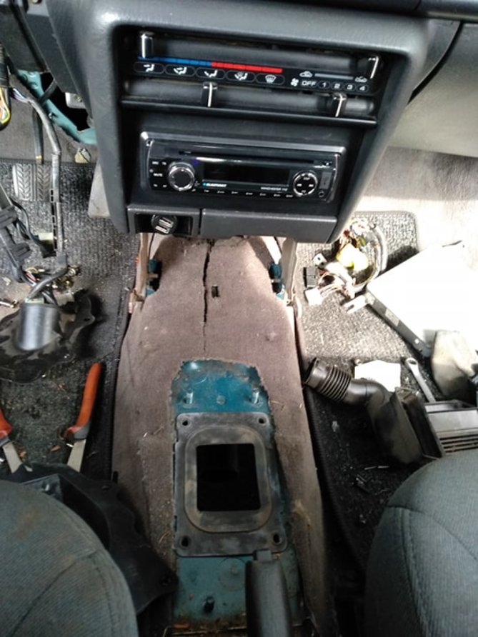

Postprzez DARO MAZDA 323 » 23 lip 2019, 19:00

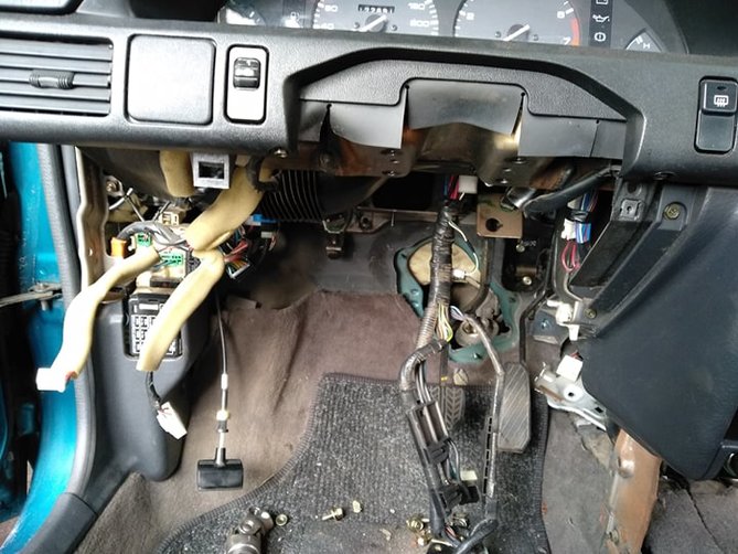

Dziś wtorek 23 lipca Automat stał sie oficjalnie manualem
ułozyłem wiązkę pod maską
przekręciłem pedały z BG i z Mx3 ,
Najlepiej miec całe auto , cały czas chodze do auta to zaślepka to śrubka
Linka gazu też musi być z V6 bo jest dłuższa
Instalacja pod kierownica podpięta kolumna zamontowana w srodku powoli prace dobiegają końca
a i pompa paliwa z V6 też jest już wykrecona jutro montaż do BG
wrzucę zdjecie do porównania na dniach jaka jest róznica w wielkości pompy paliwowej .

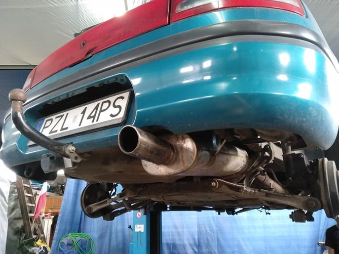

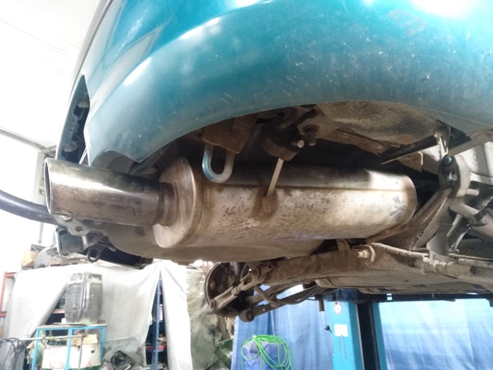

Postprzez DARO MAZDA 323 » 30 lip 2019, 18:07
Po krótkiej przerwie wracamy
Nie wiedziałem że projekt ma tylu cichych wielbicieli i kibiców
Ludzie pisami do mnie co się dzieje gdzie zdjęcia z relacji co z projektem – dużo ludzi czyta a mało komentuje – może to i dobrze.
Na dniach na pewno nastąpi przerwa z powodów wyższej rangi ale coś do przodu poszło z tematem .

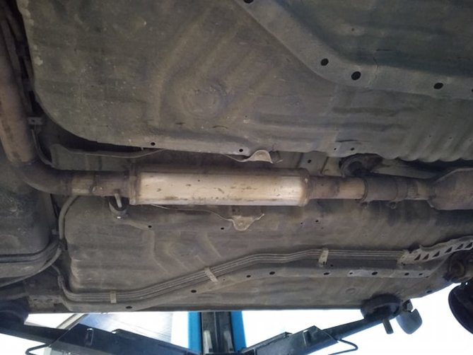

Oplot z przodu pasuje i nowe miedziane przewody .

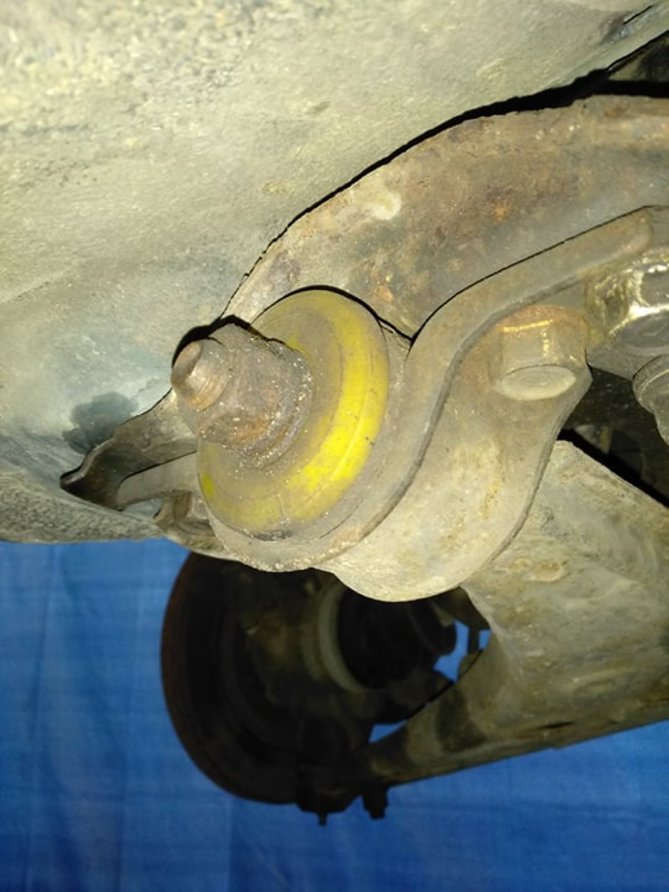

Poli gumy sa na całym przednim zawieszeniu .
Cały układ wydechowy z Mx3 V6 pasuje bez problemu trzeba tylko skrócić go o 20 mm.
I największy problem mam z chłodnica wody. Z BG nie pasuje są inne podejścia . Z mx3 jest za duża
i nie wejda lampy . Nie chcę dawac chłodnicy wody przed pas przedni bo to wiąże się ze wzmocnieniem pasa przedniego i zapinkami na masce .
