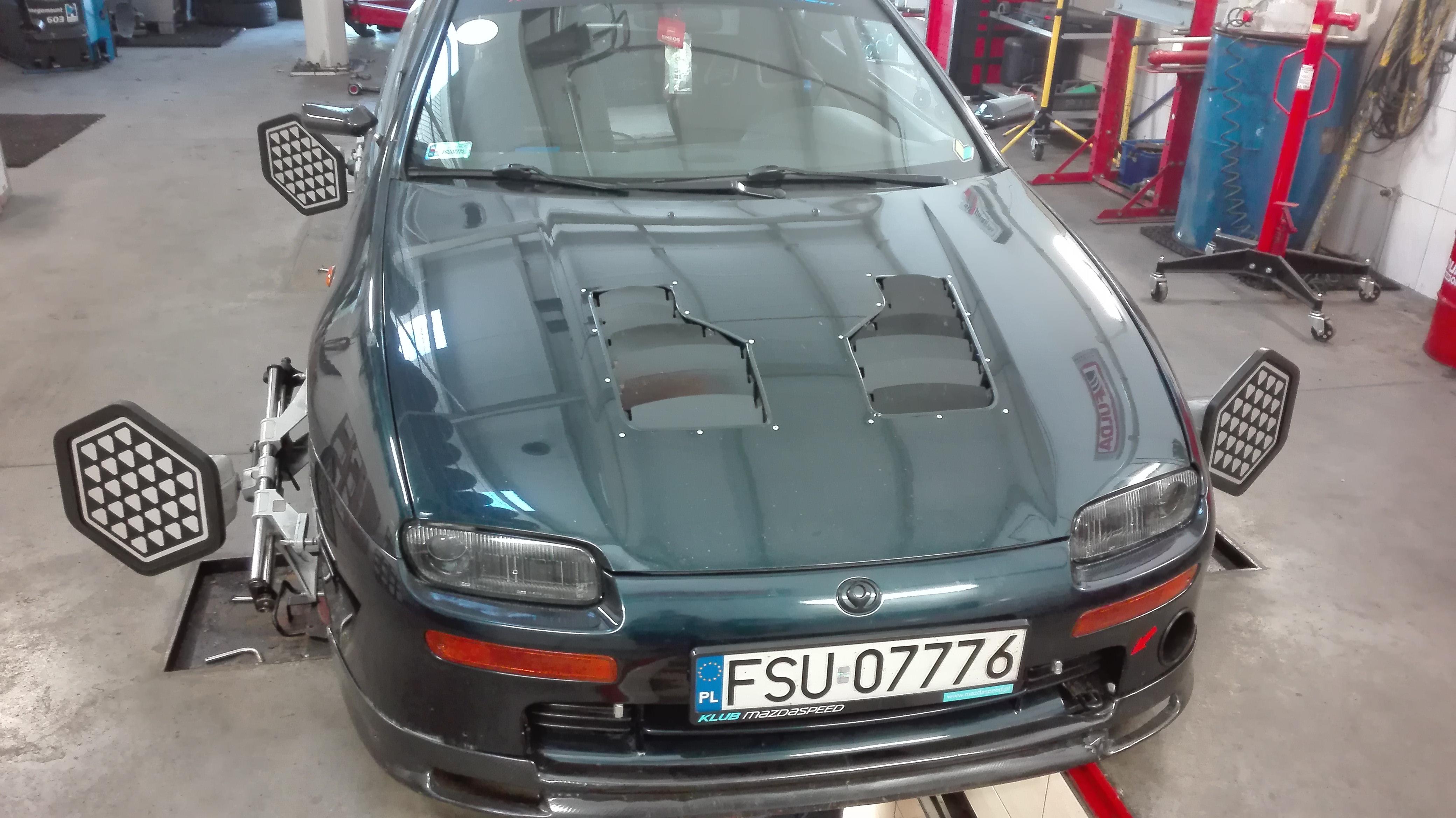

Ja tez jestem ciekawy, po pierwszych testach jestem milo zaskoczony:)
Wczoraj udalo sie zrobic poprawki geometrii, przod zbieżność 0, pochylenie -2, tyl zbieznosc 0, pochylenie -3
caly czas metoda prob i bledow próbuję znaleźć optymalne ustawienia ale chyba bez konkretnego pirometru nie zrobie tego dobrze.
