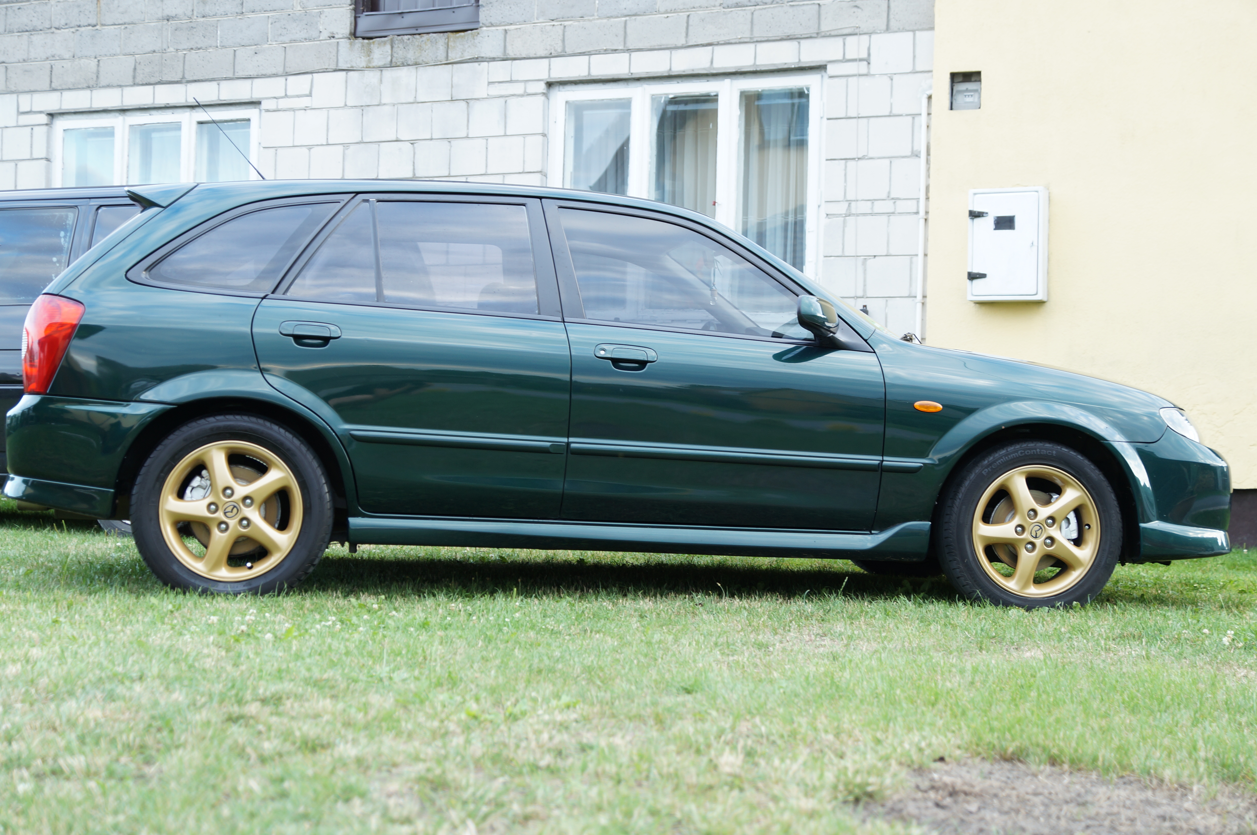

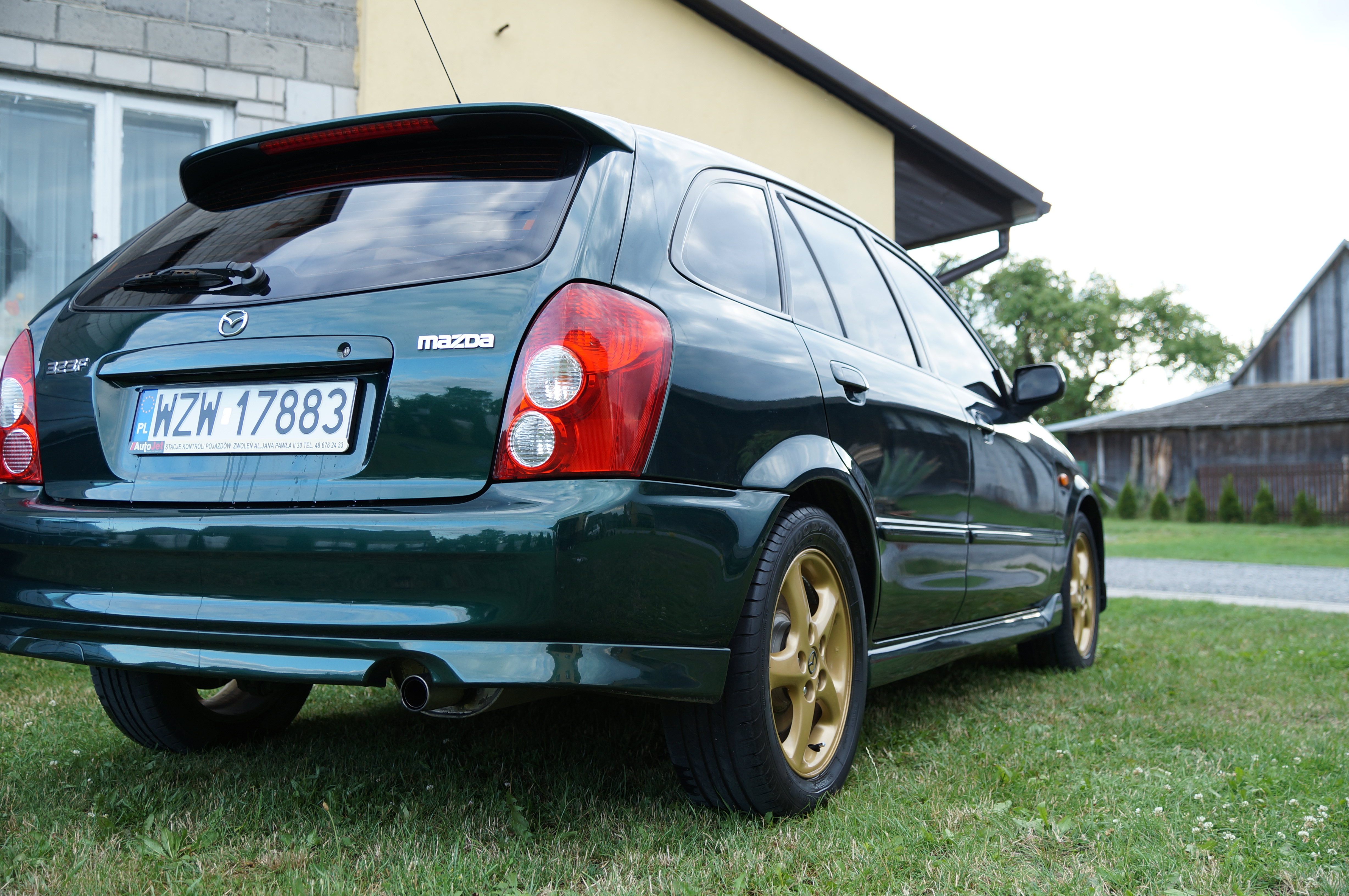

Witam wszystkich forumowiczów.
Zainteresowaniem do marki zaraził mnie kiedyś mój szwagier, więc kiedy przyszło kupić pierwszy samochód wybór był prosty – musi być mazda. Kiedy zacząłem się w tedy rozglądać i szukać odpowiedniego modelu, bardzo spodobała mi się wersja sportive modelu 323f BJ – niby prosty hatchback lecz inny niż wszystkie. Body kit od razu przypadł mi do gustu – halogeny ala subaru, dokładki na progi i tylny zderzak, większe felgi, pod maska przykuwająca uwagę rozpórka, we wnętrzu trójramienna kierownica nardi torino no i te białe zegary . Zacząłem więc poszukiwania, a łatwo nie było bo budżet był ograniczony. Na szczęście kiedy pojawiła się dobra sztuka kasą poratował mnie tata i tak oto sportive wylądował u mnie w garażu .
Zdjęcia M po zakupie:
Dane techniczne:
Silnik: 2.0 FS B+G
Moc: 131 km
Przebieg: Przy zakupie 136 00 km (udokumentowane) obecnie 166 000 km
Rok produkcji: 2002r pierwsza rejestracja 2003r.
Kolor: Zielony 18J.
Wyposażenie:
-trójramienna kiera Nardi Torino z multifunkcją
-białe zegary
-górna rozpórka kielichów, seryjnie czerwona
-4 airbagi
-lampy przód dwuogniskowe z czarnym wkładem
-dokładki progów, tylnego zderzaka oraz zderzak przód sportive
-klimatyzacja pół automatyczna
-komputer pokładowy
-radio ori 2 din
-4 szyby w prądzie
-alufelgi ori r16
– ABS , TCS
Wymiany/naprawy:
dokonane przez poprzedniego właściciela:
-rozrząd kompletny bez pompy
-klocki przód, tył + toczenie tarcz
-pasek wspomagania i alternatora
-uszczelka pod klawiaturą
-założona instalacja LPG (2015r)
-termostat
-wymiana cylinderków w przednich hamulcach
-wymiana tylnego lewego zacisku i regeneracja prawy tył
-wymiana oleju w skrzyni
-wymiana wszystkich łączników stabilizatorów
-reperaturki błotników tył
dokonane przeze mnie:

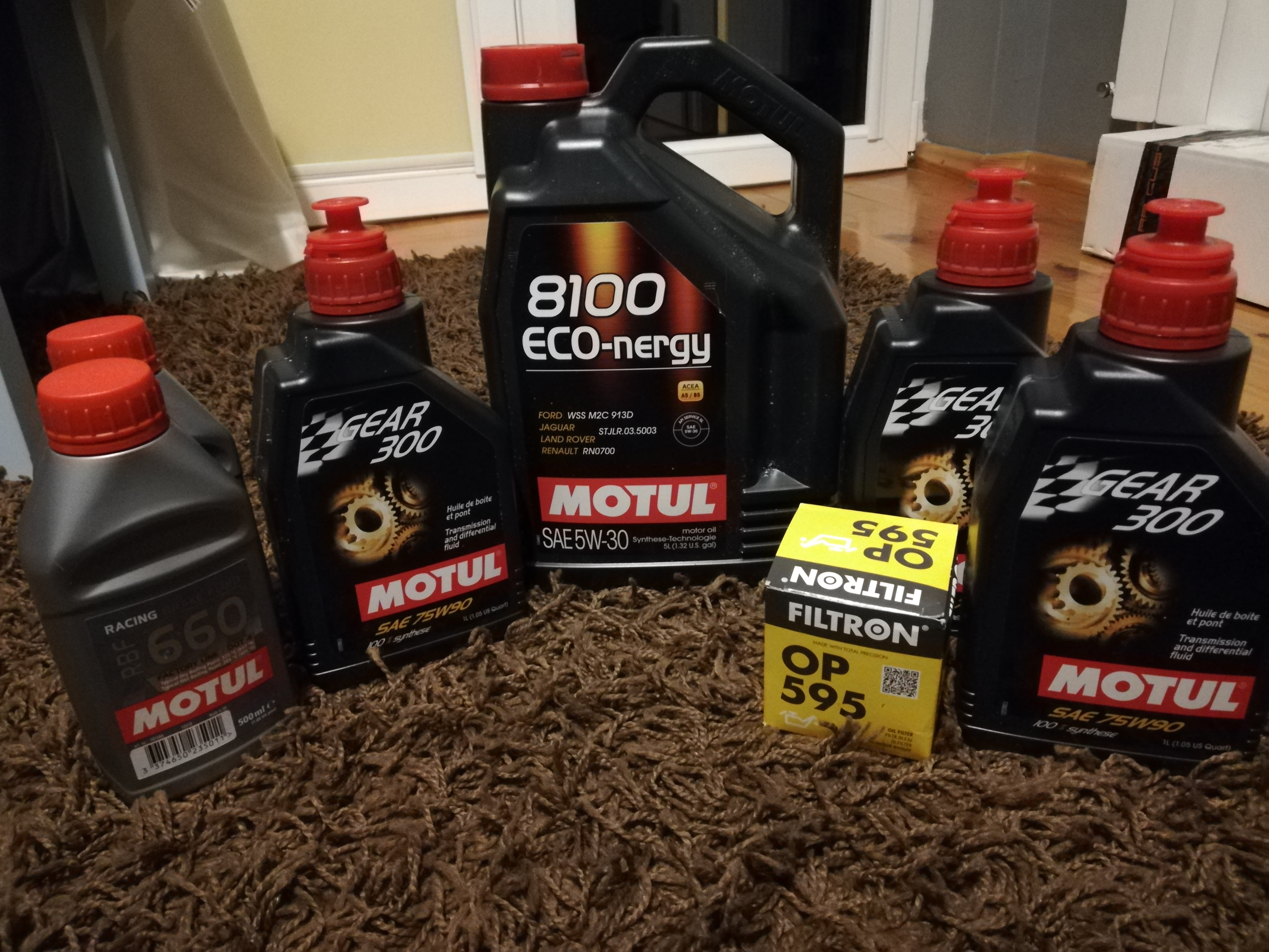

-od razu po zakupie silnik zalany olejem Motul+filtr mann
-wymiana płynu chłodzącego
-wymiana górnego łożyska amortyzatora lewa strona
-wymiana wszystkich tulejek przód i tył + stabilizatory poprzeczne tył
-wymiana filtrów gazu + regulacja
-wymiana przewodów wysokiego napięcia + świece
-wymiana łożyska koła prawego
-wymiana żarówek panelu nawiewu,zegarów itp.
Mody:
-wkład filtra powietrza K&N

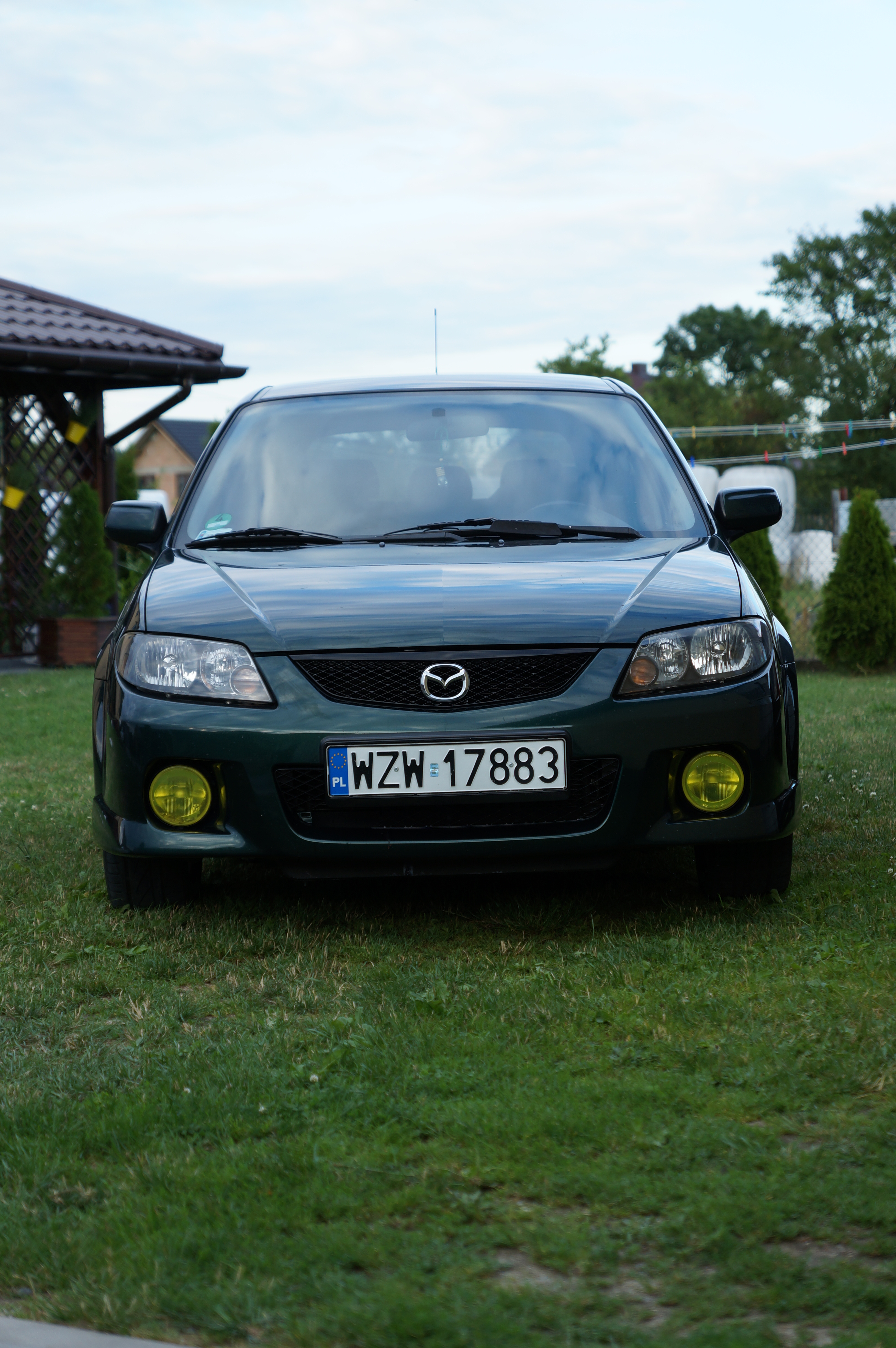

-oklejone halogeny przód na żółto
-felgi pamalowane na złoto
-dodatkowe podświetlenie bagażnika
-dedykowane gumowe dywany ( może nie mod ale na zime przydatna rzecz )
-podświetlenie wnętrza, schowek led + pomarańczowe podświetlenie schowka pod popielniczką (mały bajer a cieszy )
-klubowe ramki
-pas holowniczy/tow strap Sparco
Madzie posiadam od roku lecz dopiero teraz myślę nad jakimiś modyfikacjami. Plany są grube zobaczymy co z tego wyjdzie. Moim celem i marzeniem jest zakwalifikowanie się na japfest 2k19.
Plany:
-cold air intake czyli tzw zimny dolot Injen
-zmiana kolektora wydechowego (już kupiony) + bandaż termiczny
-wydech cat back , chciałbym Racing Beat ale czy się uda to czas pokaże
-na pewno jakieś koło, po głowie chodzi OZ italia 150
-gleba, zastanawiam się nad sprężynami i gwintem może coś doradzicie
-dokładka przedniego zderzaka
-dymione kierunki boczne
-ogarnąć ruda, myślę nad piaskowaniem całego podwozia razem ze spawaniem,malowaniem i zabezpieczeniem , niestety widać korozje na prawym przednim błotniku oraz na kielichach coś się dzieje więc ogarnę puki wcześniej

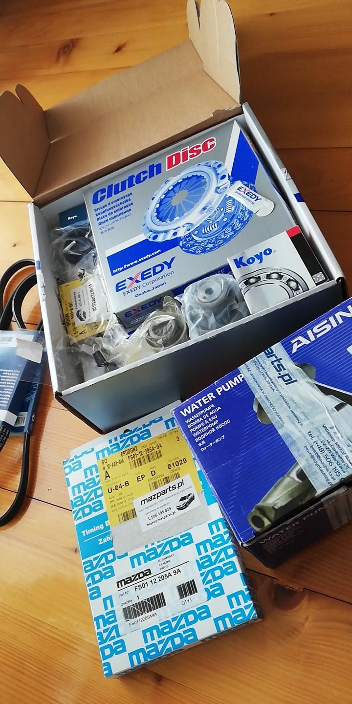

-na pewno wymiana kompletnego rozrządu oem z pompą wody gmb , uszczelka pod klawiaturą + pasek alternatora i wspomagania, przy okazji olej silnikowy + zakrętka magnetyczna (zastanawiam się czy dalej lać motula czy może coś zmienić dajcie znać co myślicie), olej w skrzyni + wszystkie inne płyny
-sprzęgło też trzeba zrobić bo to obecne nie wytrzyma następnego lata
-jakieś nakrętki myślę nad kutymi Japan racing, bo te ori są już zmęczone
-poliuretany w zawieszeniu
-dywaniki welur jakieś dedykowane + podświetlenie nóg
-radio 2 din z navi itd.
-hid lub ledy – dopiero zapoznaje się z tematem i nie wiem co wybiore, dajcie znać co lepsze
Na tą chwile nic więcej mi do głowy nie przychodzi , chodź jak będzie czas i pieniądze to pewnie coś jeszcze wymyśle.

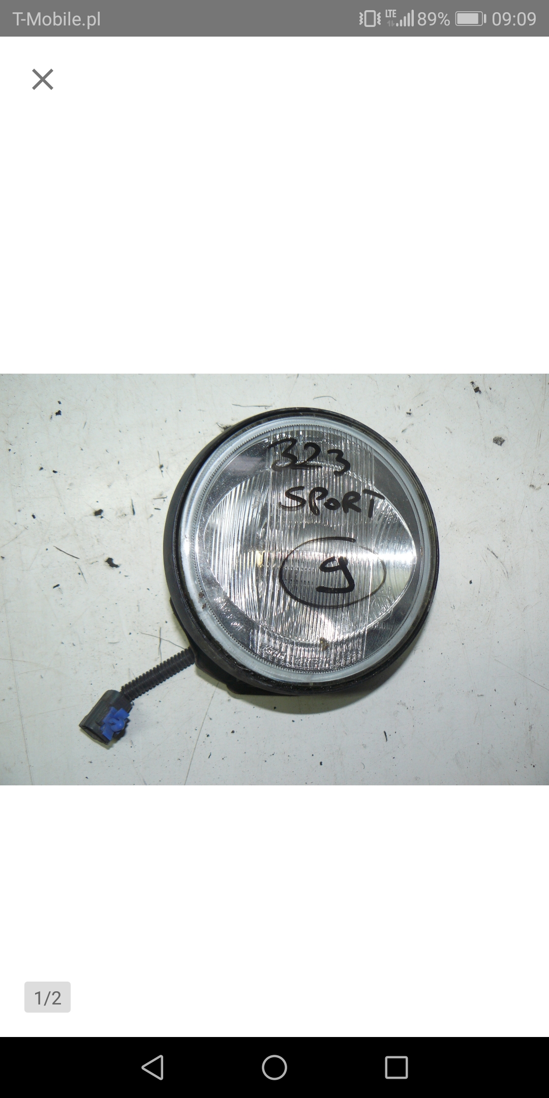

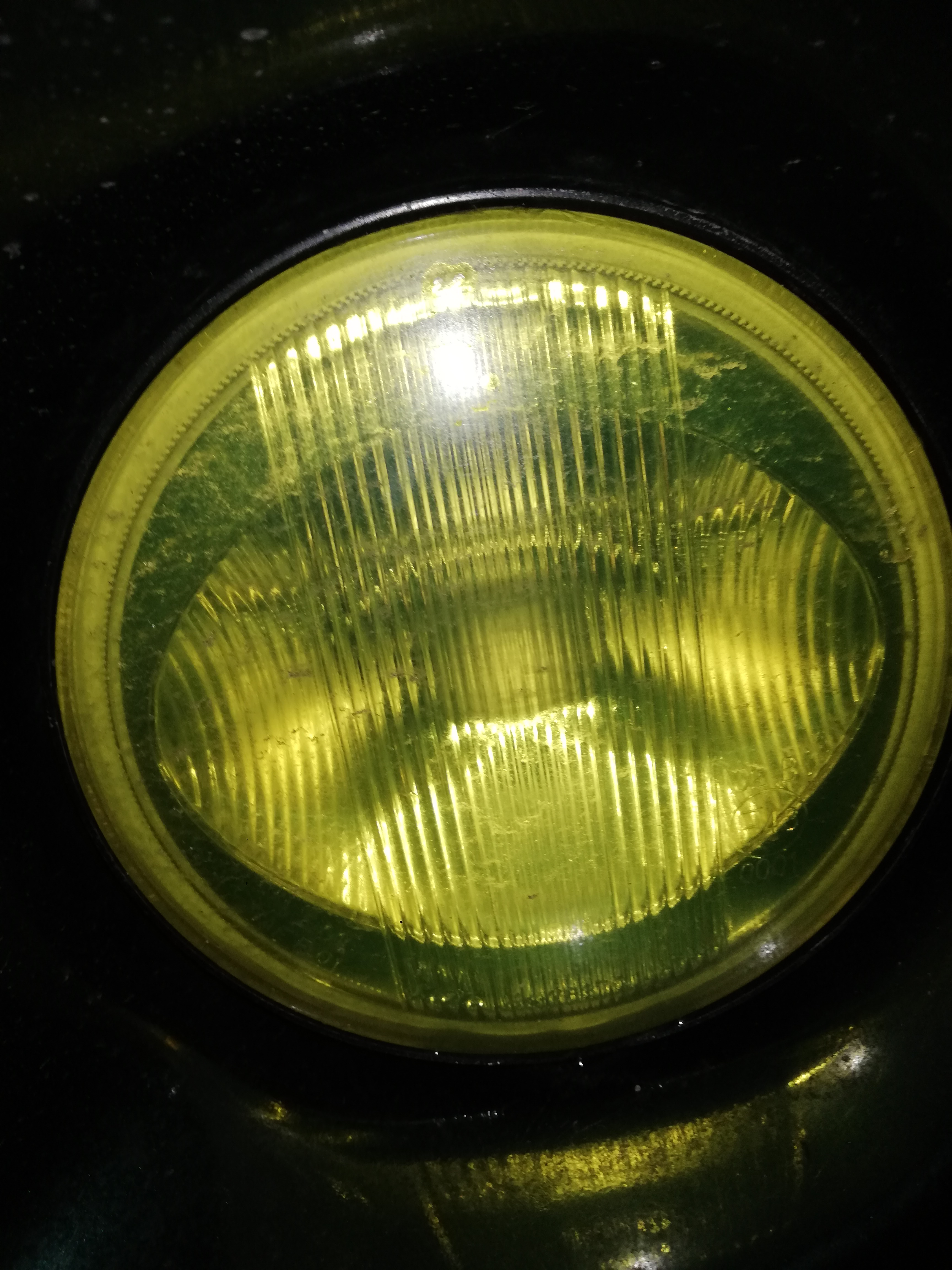

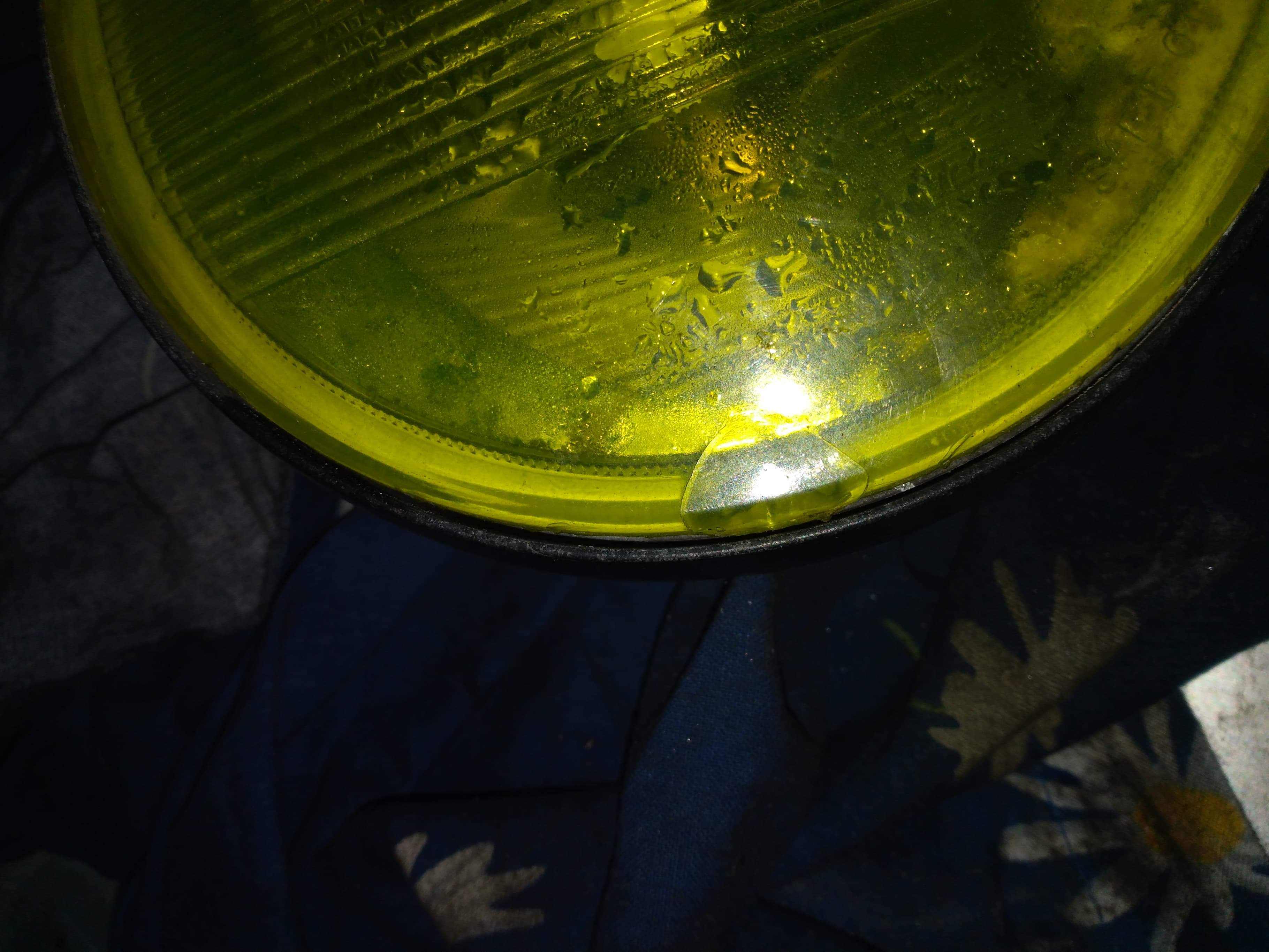

Mały update.
Jeden halogen w Madzi zabrudzil się od środka. Podejrzewam że przez złe sklejenie klosza przy oklejaniu halogenu.
Foto do porównania:
Lewo:
Prawo:

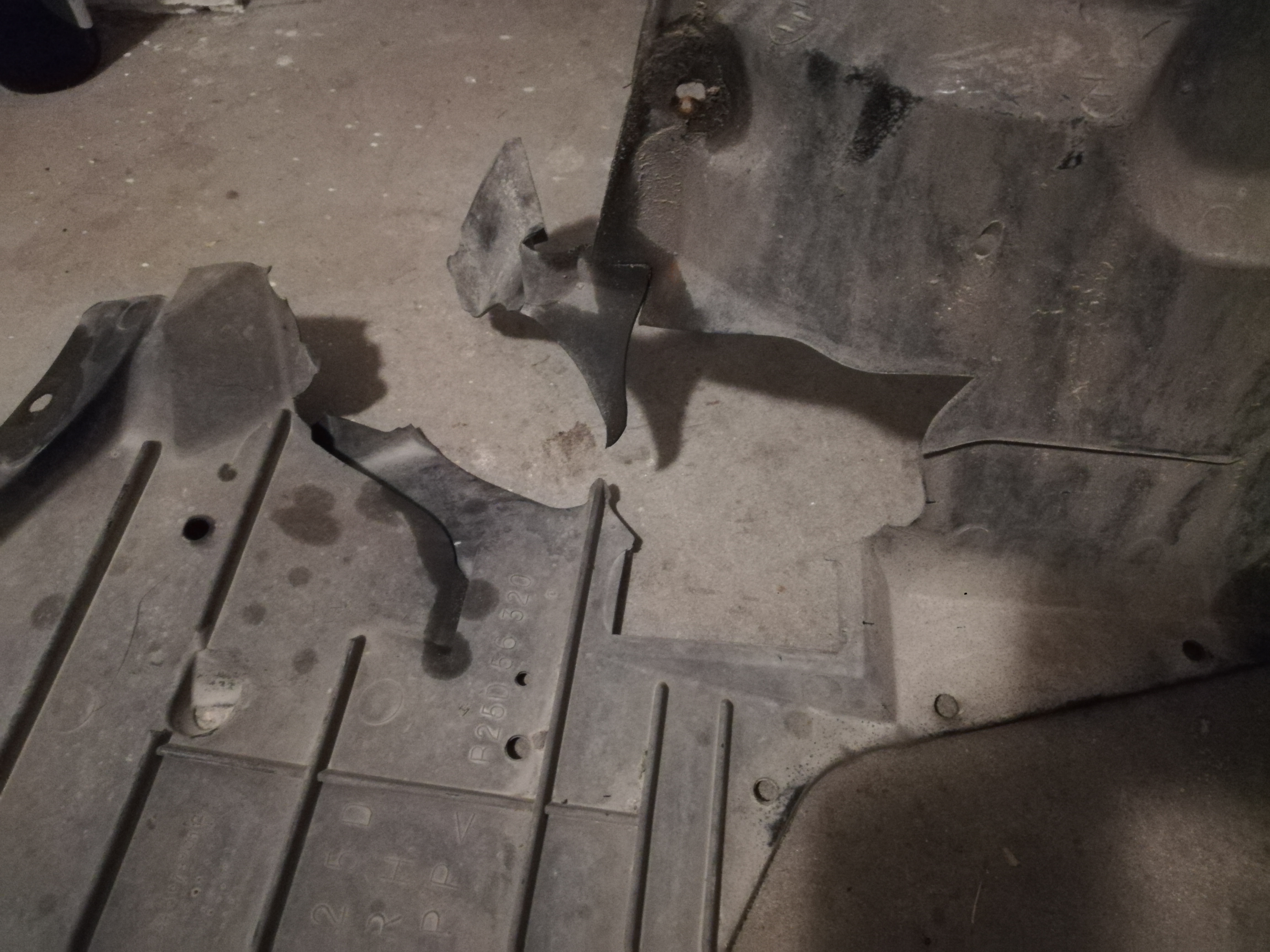

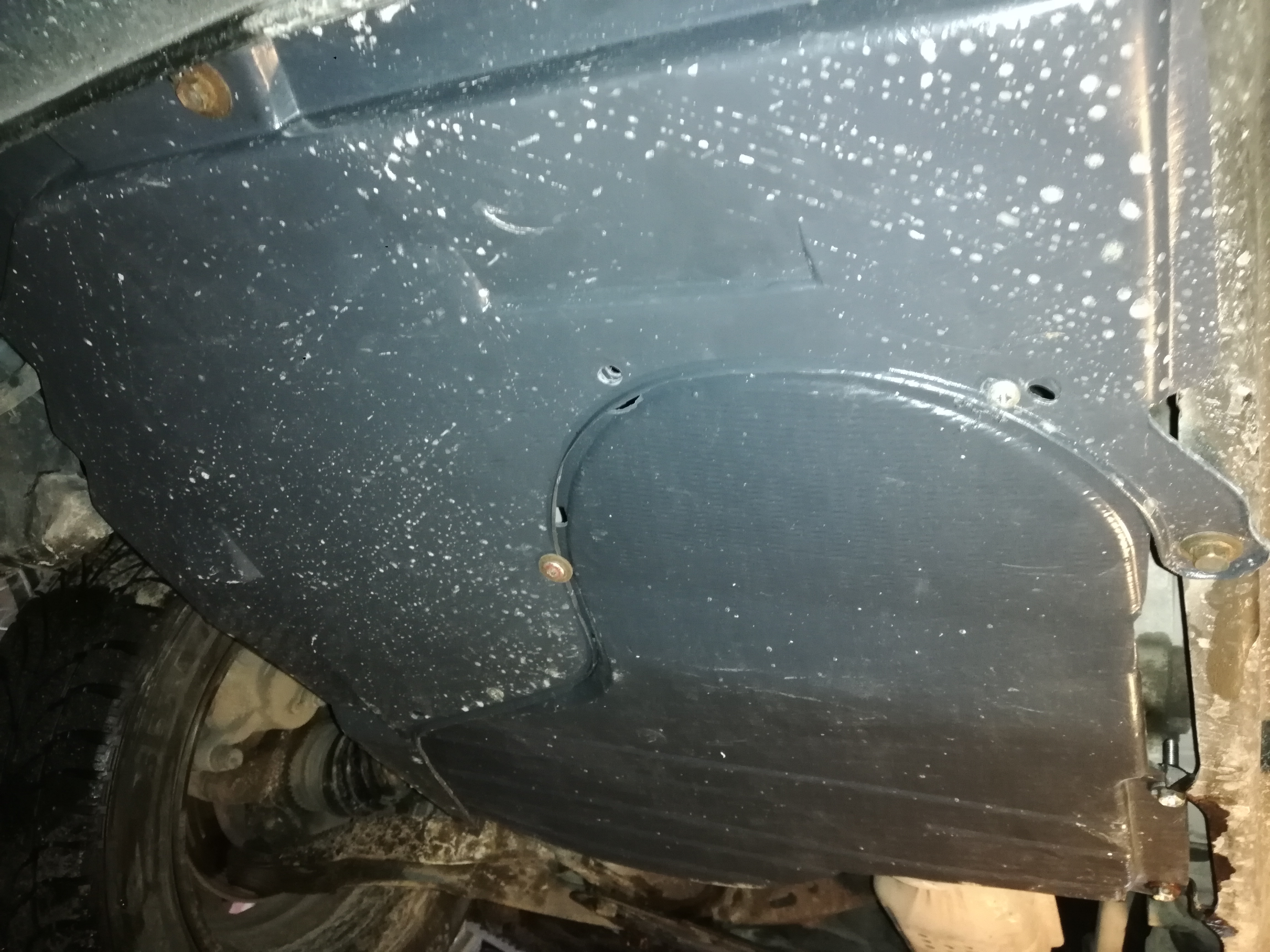

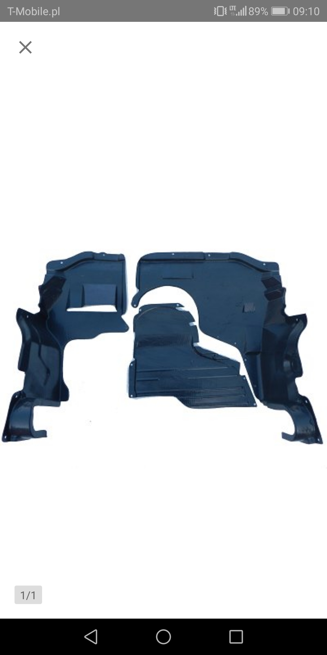

Rozkrecilem cały przód żeby wyjąć halogen i przy okazji okazało się że osłona pod silnik prawa jest do wymiany – dziura idealnie pod rozrzadem , a środkowej wogole nie ma. Od razu zamówiłem komplet na dniach dodam zdjęcie i zamontuje. Po rozebraniu przodu i dostaniu się do halogenu okazało się że srobka do rozkrecania klosza jest obrobiona... Oddałem to do roboty mechanikowi żeby nic nie popsuć niestety, jemu się to udało .
Halogen zamówiony dzisiaj. Folia już w drodze więc niestety Madzia jeszcze parę dni na kobylkach postoi .
Przy okazjii wpadnie też emulator maty pasażera, skoro już stoi to zrobię porządek z tymi poduchami. Wkurza że się świeca jednak .
Pod koniec tygodnia wstawię fotki jak to wszystko wyszło a co dalej to zobaczymy.

Od razu zamówiłem też folie, od RR Customs i okleilem co by nie było jedno białe a jedno żółte. Niestety różni się w znaczącym stopniu odcieniem od starej folii, ale na tą chwilę zostawię jak jest. Na wiosnę będzie korekta lakieru i przy okazji oklejanie drugiego halogenu, najprawdopodobniej folia hydrofobową samoregenerujaca (czyli jeszcze inna niż te dotychczasowe ) u KamPro Detaling.
Foto na tą chwilę, do porównania kolorów:
Tak jak mówiłem wjechała też nowa, kompletna osłona pod silnik.
Stara wyglądała tak:
Nowa:

Osłony pod spód siadly fajnie, na silnik a przede wszystkim rozrząd nie leci już żaden syf, a przód z nową kratka wygląda tak jak powinien.
Nowa:
Podpięty również emulator maty pasażera:
Przy rozbieraniu przypomniała o sobie również dolna kratka zderzaka, jak kupiłem autko była w niej dziura więc teraz przy okazji zamówiłem dobrą. Oczywiście do sportive jest inna niż do zwykłej Bj więc trochę szukania było, ale udało się zamówić oryginał w bardzo fajnym stanie .
Foto starej i nowej do porównania:
Podsumowując:
Halogeny wyglądają jak trzeba i można powiedzieć że technicznie są w stanie fabrycznym.

Autko odebrane więc pora na kolejny update
W tamtym tygodniu przy przebiegu 170 000km zrobione:
Kompletny rozrząd tj.
– pasek rozrządu OEM mazda
– rolka napinacza OEM
– rolka prowadząca OEM
– sprężyna napinacza OEM
Kompletne sprzęgło exedy czyli
– tarcza
– docisk
– łożysko oporowe
Oprócz tego przy okazji wymienione:
– pompa wody Aisin + oczywiście uszczelnienia
– uszczelka pokrywy zaworów OEM
– uszczelniacze na walki rozrządu OEM
– uszczelniacz na wał korbowy OEM
– paski wieloklinowe, niestety nie było Bando wiec wsadzone Bosha
– łożysko wału korbowego OEM Koyo
– tylny uszczelniacz wału korbowego OEM
– poduszka silnika przednia, przy wymianie sprzęgła okazało się że jest do wywalenia więc wyleciała nowa
– olej w silniku Motul Eco nergy 5w30 + filtr oleju filtron
– olej w skrzyni Motul Gear 300 75W90
Hamulce:
– reperaturki zacisków, nie wiem jak to się stało, ale dwa to tloczki totalny złom reszta też tak średnio, więc profilaktycznie wymienione wszystkie
– klocki przód i tył Bosh
– płyn hamulcowy Motul Rbf 660 no i oczywiście odpowietrzenie całego układu.
Jakieś foto części dla potomnych, bez zdjęcia to nie update
Jeśli niczego nie pominąłem to narazie chyba tyle. Autko chodzi teraz bardzo ładnie, cichutko i równo. Wreszcie da się normalnie zmieniać biegi a hamulce jak na ten rozmiar i ori tarcze nieźle się sprawuja
